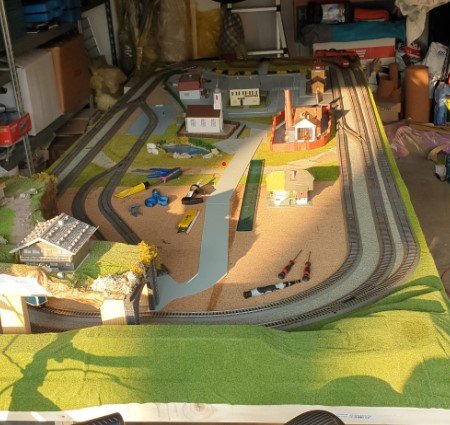

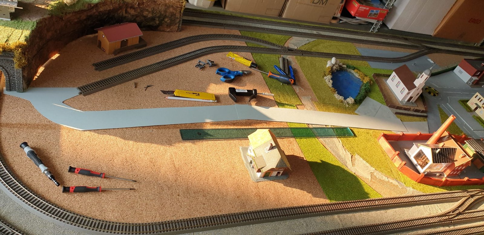

Buongiorno a tutti
ecco il mio plastico in scala HO con binari Roco geoline, premetto che sono un neofita con scarsissima esperienza in tutto (non ho mai saldato fino ad oggi, non ho esperienza di impiantistica, ho iniziato piano piano a comprare tutti gli attrezzi necessari e scarsità di spazio...solo il box) ma ho una gran voglia di apprendere e fare esperienza in questo stupendo mondo del fermodellismo.
Il mio plastico ha queste dimensioni 320x110 e sono 2 anelli che si interscambiano in alcuni punti.
Ci sono 8 deviatori che sono comandati in analogico con 2 pulsantiere
Sono riuscito a creare per ogni anello 3 blocchi automatici (e qui successivamente avrò la prima domanda)
Sono molto contento di quello che sono riuscito a creare ma mi sono accorto che c'è poca manualità di manovre/realismo e l'unica soddisfazione è vedere le locomotive che stanno girando.
Penso che in questa situazione voi ci siete già passati ! ! !
Ora il mio dubbio è:
Continuare con la scala HO (visto le dimensione del mio plastico) magari con un nuovo tracciato che mi permette delle manovre ed avere un situazione più realistica?
Oppure il mio errore (innocente ehehe) è non aver affrontato subito con una scala più piccola?
In questi giorni sto seguendo la discussione sull'utilizzo del software Rocrail
Attendo vostri consigli

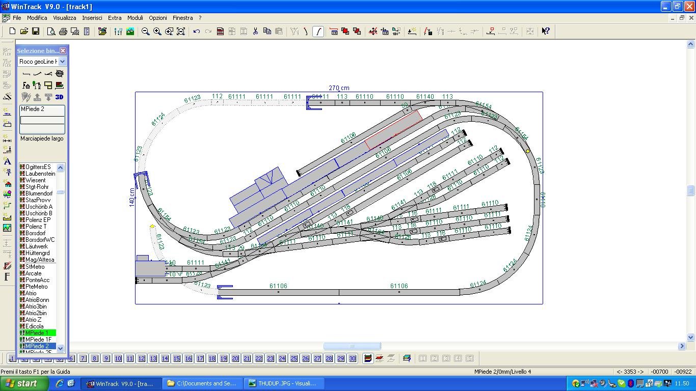

#2 Messaggio da MrMassy86 »
Alessandro come spazio non è male si può creare qualcosa anche in HO, purtroppo solo la soluzione ovale ti permette di fare passarella di treni ma poche manovre.
Non so se hai visto questa area del sito con varie idee, magari trovi quella giusta per te
http://www.scalatt.it/bottega%20plastic ... cciati.htm
Ti inserisco anche questo mio progetto fatto per amici che rientrerebbe nei tuoi spazi disponibili
Progetto.zip
(14.83 KiB) Scaricato 105 volte

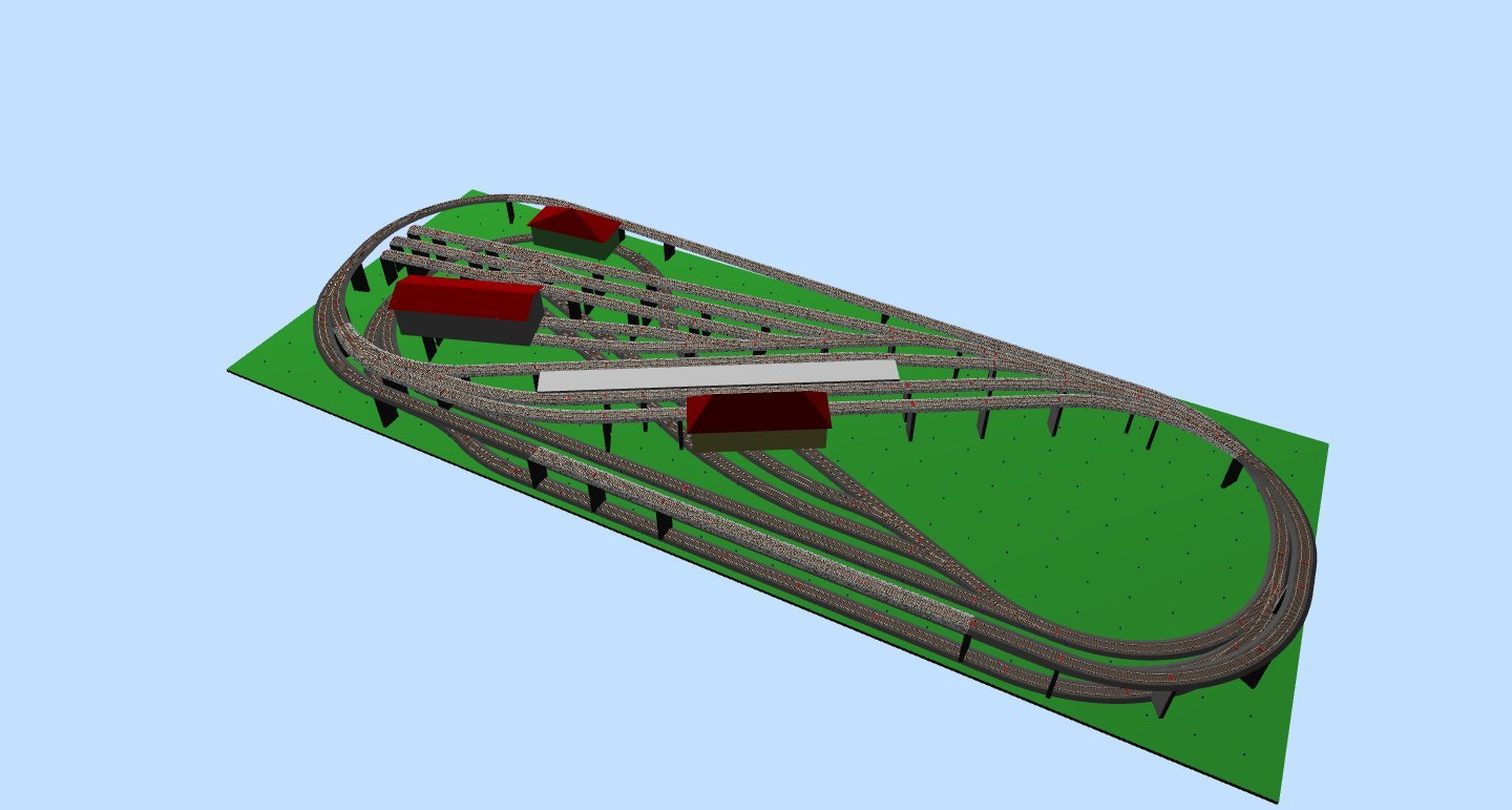

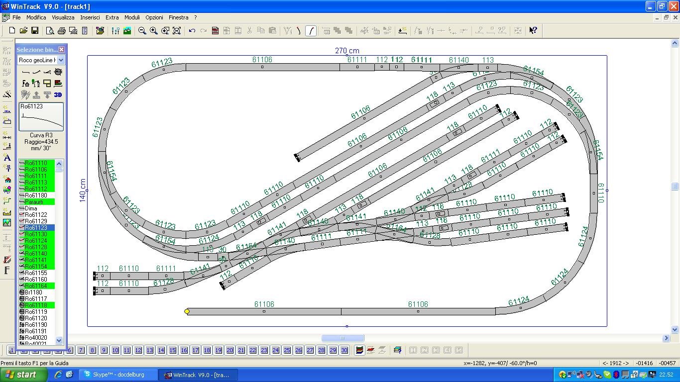

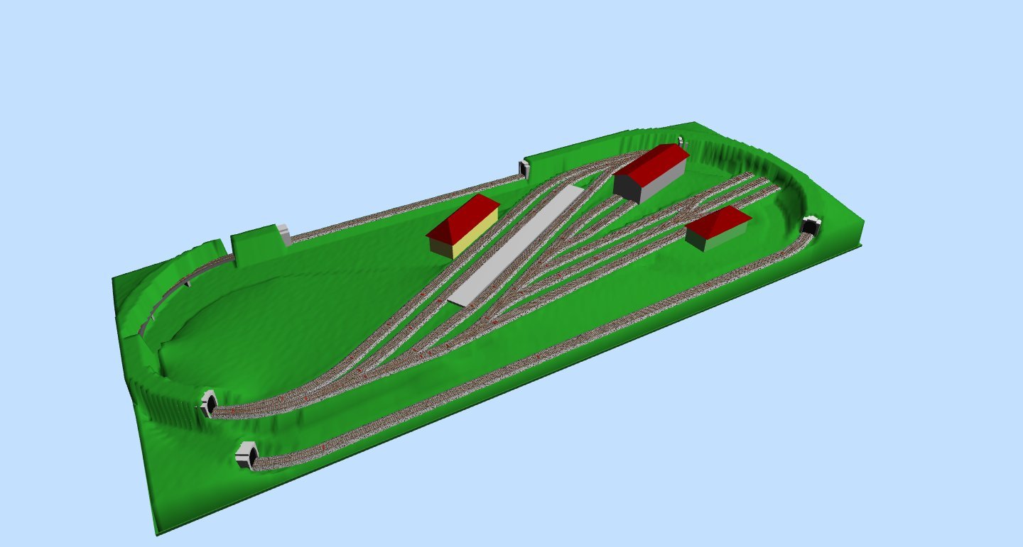

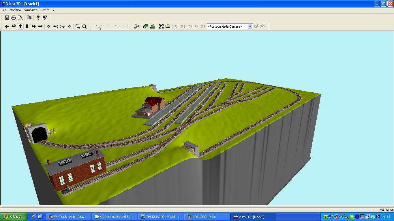

Alessandro, mi permetto di postare un tracciato sulla falsariga di quello proposto da Massimiliano.
Visto che è stato fatto tempo fa proprio con i Roco Geoline che tu hai, magari ti può servire di spunto e intergrazione.
Vista 3D
Piano binari superiore con stazione e senza
Piano inferiore, stazione nascosta, con due varianti
Nella stazione superiore hai due binari di corsa per incroci e sorpassi, un tronchino esterno per auto/elettromotrici, uno scalo merci e una piccola rimessa per loco.
Avendo tu tre metri di lunghezza, puoi rendere ancora meno acclive la rampa di passaggio tra i due livelli e allungare i binari di stazionamento.

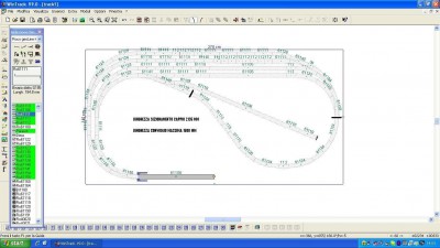

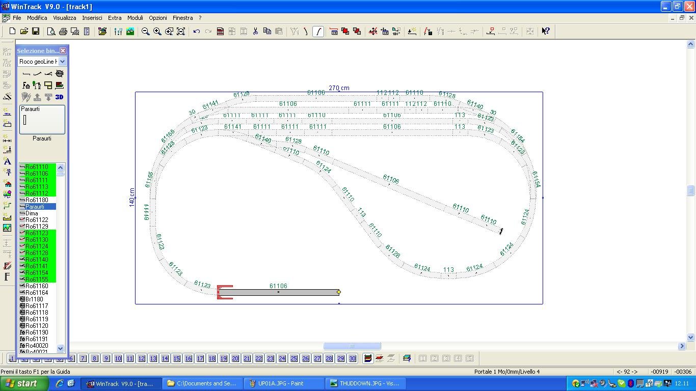

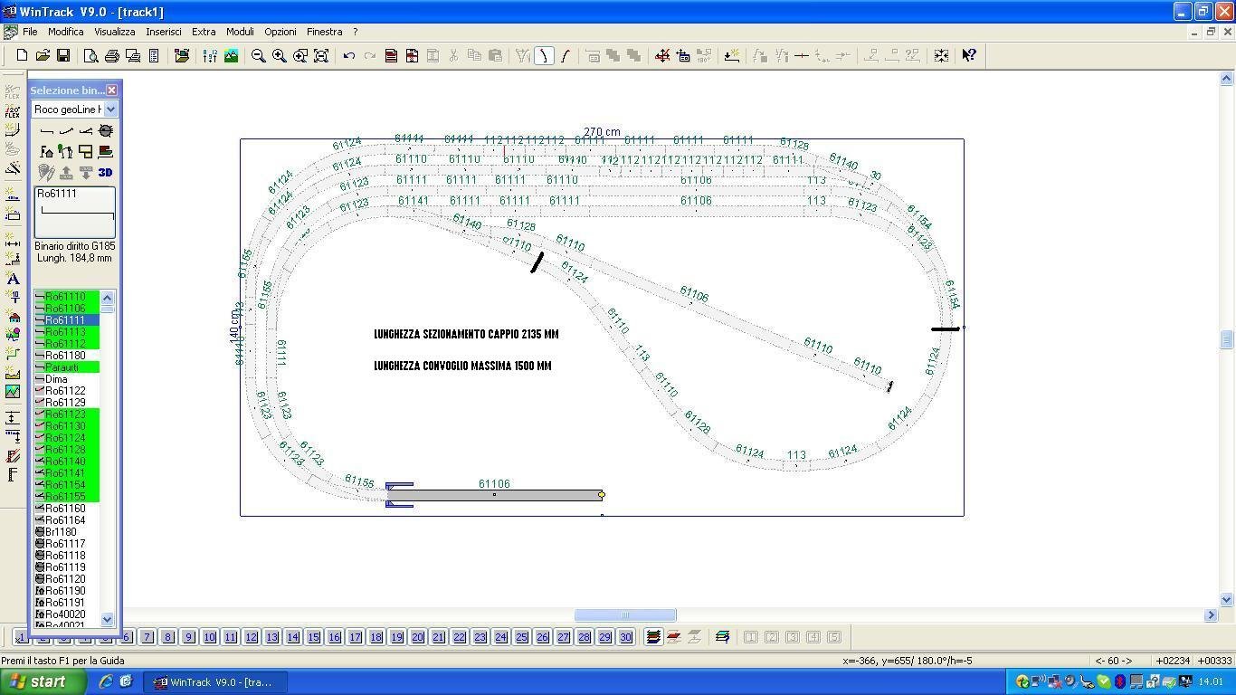

ho cercato di elaborare il mio futuro plastico grazie hai suggerimenti di Doc e Massimiliano.
Attendo vostri suggerimenti!!!
Voi dite che si possono eliminare i cappi visto che non ho mai collegato nulla di simile?
Grazie dell'aiuto

Alessandro come ti ho detto in privato i File di Scarm dovresti allegarli in .zip altrimenti non funzionano correttamente :wink:

Ciao Alessandro, si i File ora sono ok, ho dato un'occhiata, il progetto è interessante ma secondo me c'è qualcosa che dovresti rivedere, nella stazione ombra hai inserito un binario di sosta ma abbastanza corto, stessa cosa nel livello 1 quel binario di incrocio dietro la stazione.
Mi sono scaricato il File, vedo di lavorarci.

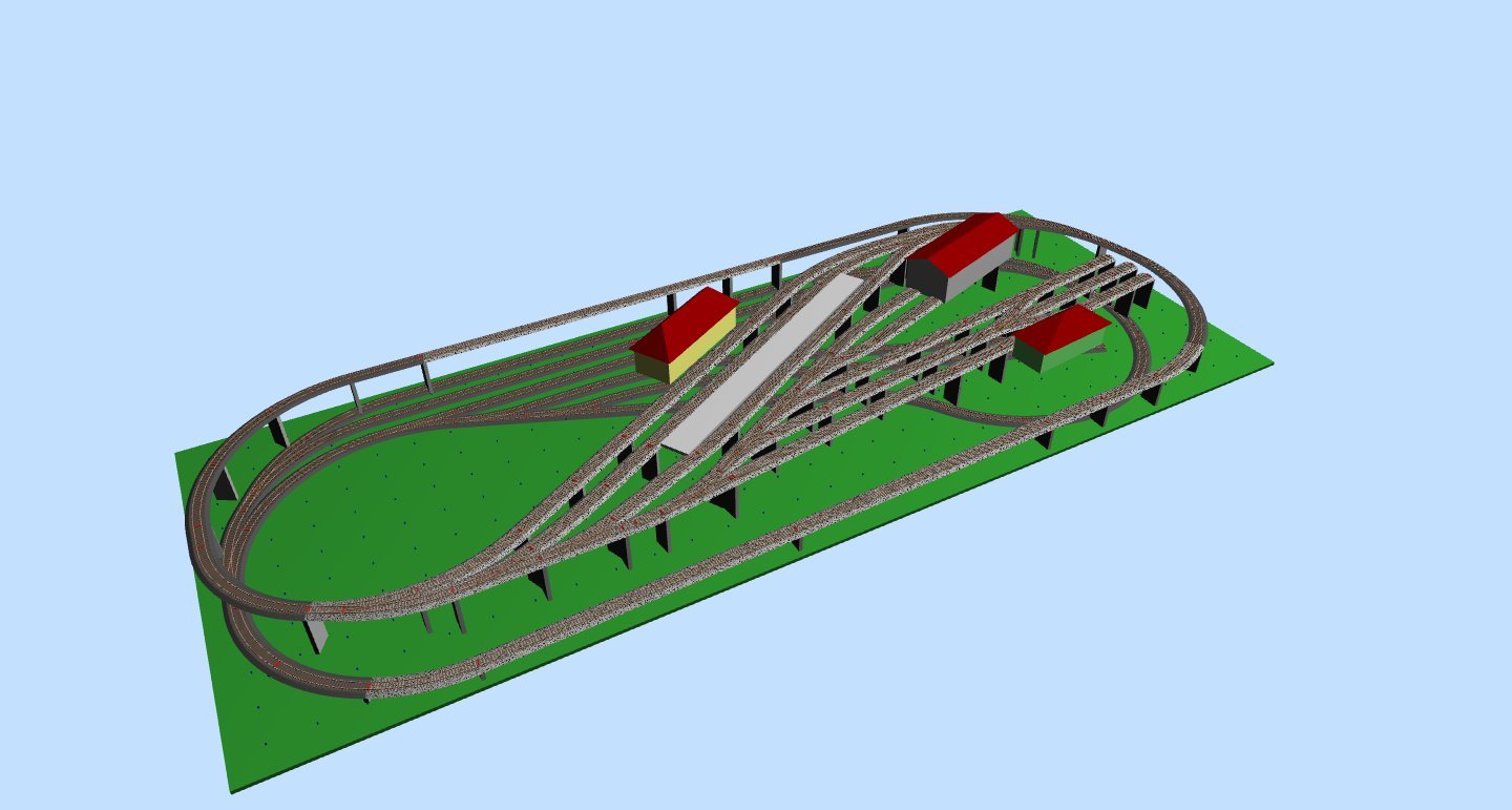

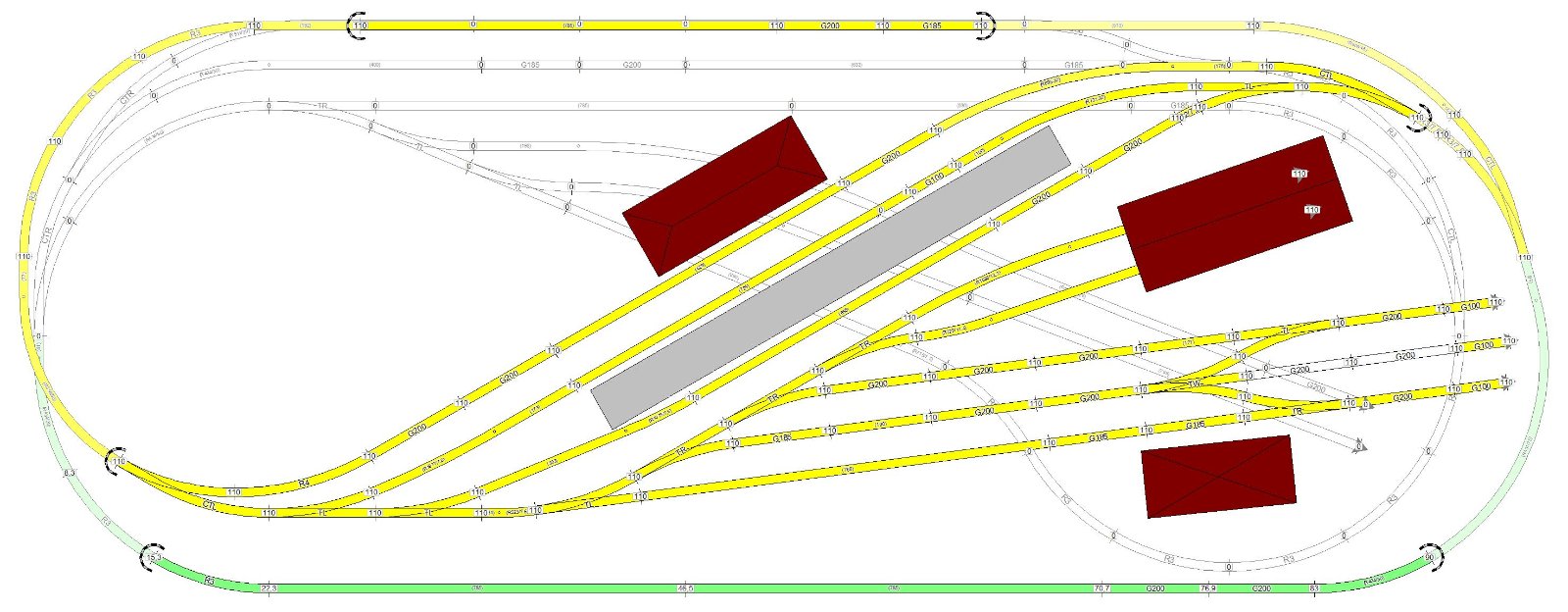

Alessandro ho rivisto un po il progetto mantenendo la tua idea,
Per il piano 0 ho rivisto i raggi di curvatura, sempre meglio utilizzare raggi più ampi possibili per evitare brutte sorprese, il cappio era parecchio stretto, ora ha più respiro, ho rivisto anche le lunghezze deli binari della stazione ombra che erano troppo corti rispetto alla stazione principale, ti ho inserito anche due binari per convogli reversibili, sempre meglio avere più binari possibili per scambiare i convogli ed aumentare il realismo, la rampa sono riuscito ad abbassare ancora un pochino la pendenza, è proprio al limite del 3%, percentuale che è bene non superare.
Per il livello 1 ho rivisto leggermente il piano stazione, ora ci sta anche il marciapiede tra binario 2 e 3, ho aumentato di un binario lo scalo e inserito un piccolo DL.
Ti ho tolto quell'incrocio dietro, personalmente non mi diceva niente.
Purtroppo visti li spazi togliere i cappi per una finta doppia linea mi risulta molto difficile.
Vedi se ti piace :wink:
E questo è il progetto :wink:
Progetto Alessandro.zip
(16.99 KiB) Scaricato 79 volte

Massimiliano ed Alessandro la proposta non è male, mi piace.
L'unico appunto è che la zona deposito e scalo merci (due piazzali), non ha un tronchino per la manovra, che obbliga ad occupare la linea... appunto in manovra.
Con riferimeno allo schema (prima immagine) se la galleria al piano base a destra fosse in parte artificiale con struttura in cemento ed aggiungendo uno scambio in uscita dai piazzali si potrebbe allestire un tronchino, dove sotto transitano in parziale vista i convogli per la linea fronte osservatore.
Che dite?
