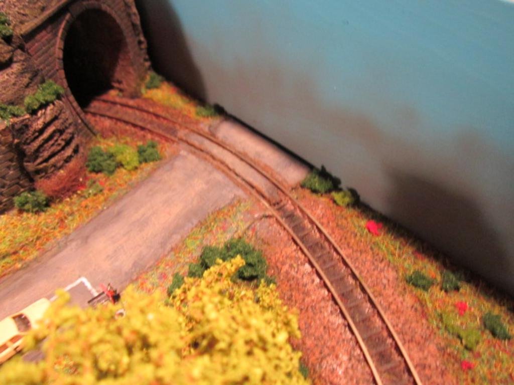

Lo stucco murale va bene, il problema è che devi creare lo scasso interno sufficientemente ampio da permettere ai bordini ruote di transitare. I bordini non hanno il medesimo spessore quindi per poter permettere il rotolamento ai vari rotabili prodotti in anni differenti con proporzioni in scala molto variabili devi fare uno scasso un po più largo . Come riferimento prendo in considerazione la riproduzione dei blocchi sulle traversine ferma rotaie, non sorpassandoli si ha lo spazio sufficiente per il rotolamento.
Un paio di miei lavori in scala Z , come vedi facendo così anche in questa scala che soffre molto di più che le sorelle maggiori se il cemento/asfalto viene steso fra esse

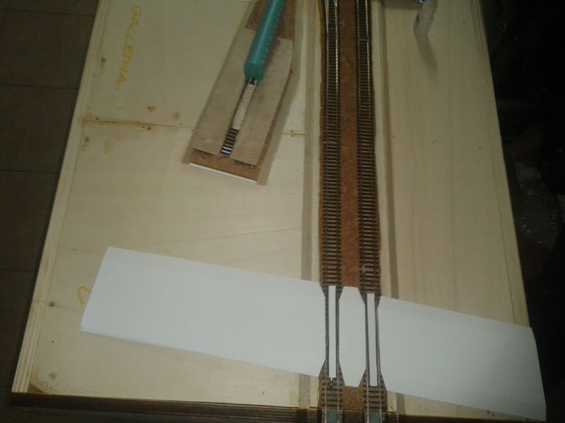

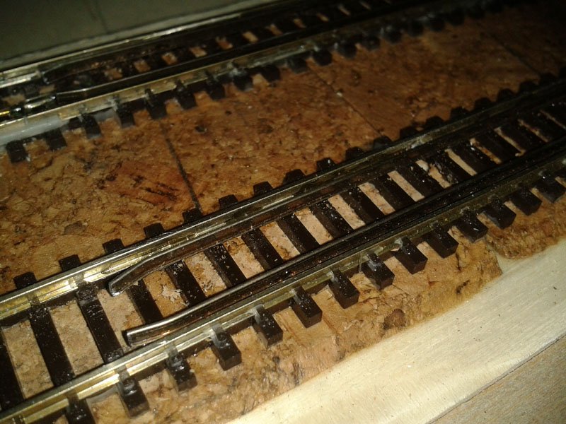

#4 Messaggio da Edgardo_Rosatti »
Devono essere inserite delle contro guide o contro rotaie come nella realtà, poi si riempie lo spazio tra le stesse con quello che vuoi. Così i bordini delle ruote non trovano ostacoli.

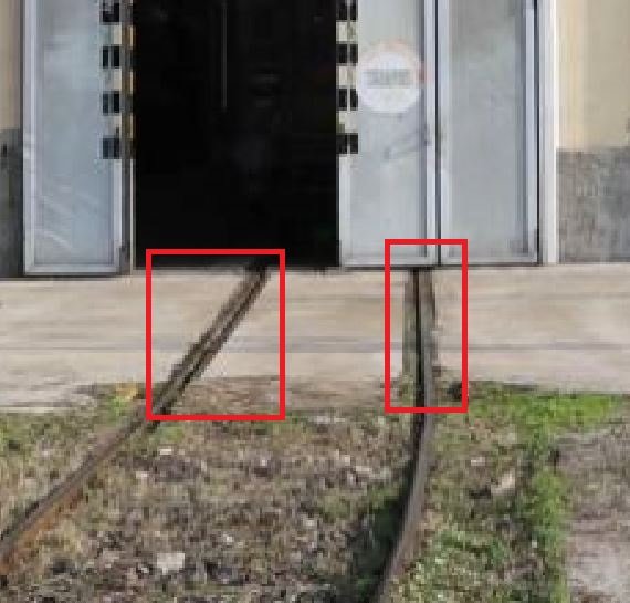

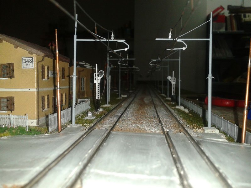

ciao, dipende, ho visto che ad esempio alla squadra rialzo a Milano non ci sono controrotaie:
il mio plastico l'ho quindi fatto come alla squadra rialzo. Anche io ho trovato la difficoltà evidenziata, ho risolto pulendo con un cacciavitino l'interstizio , mentre per la sommità del fungo ho pulito prima col cacciavitino e dopo con una penna abrasiva con punta in fibra di vetro

#7 Messaggio da adobel55 »
Di solito la controrotaia è presente se ci sono attraversamenti in inea come il PL.
Comunque se guardi bene la foto la controrotaia c'è e si vede poco perché ben affogata nel cemento tipo tram.
La controrotaia si mette per evitare detriti che possano far sviare i rotabili.
Poi nel modellismo puoi anche prendere licenze poetiche.

#11 Messaggio da Edgardo_Rosatti »
Nick8526 ha scritto: venerdì 17 gennaio 2020, 9:30 ciao, dipende, ho visto che ad esempio alla squadra rialzo a Milano non ci sono controrotaie:
il mio plastico l'ho quindi fatto come alla squadra rialzo.... omissis
Scusami, non voglio fare polemiche, ma nella foto che hai postato si vedono chiaramente le controrotaie.
In tutti i punti dei binari dove c'è un terrapieno ci sono le contorotaie, altrimeni i detriti possono creare problemi.
Dove non ci sono controrotaie ci sono rotaie di tipo "Phoenix" come quelle usate in città per i tram, quindi in spazi anche qui promisqui.
https://it.wikipedia.org/wiki/Rotaia_Phoenix
Io ti ho dato un consiglio di uno che lavora da 33 anni sui binari, poi come dice Adolfo il modellismo è creativo.

#12 Messaggio da liftman »
Te lo hanno già detto, ma per completezza... :mrgreen: :roll: [101]
