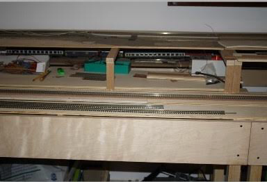

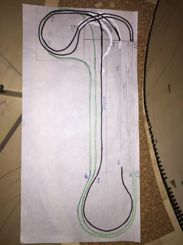

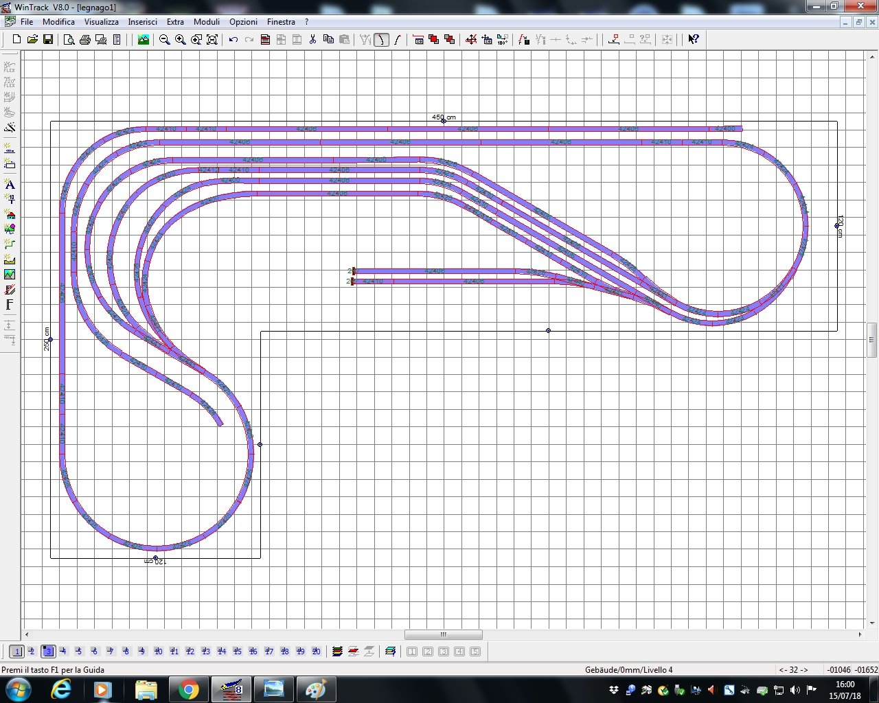

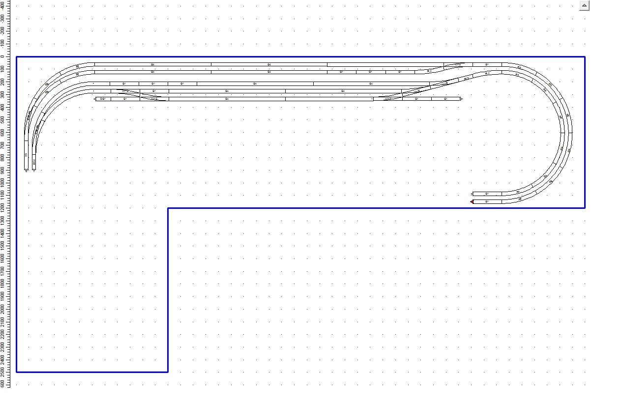

Ciao a tutti sono Thomas sto cercando di mettere giù qualcosa di buono ... [102] ho recuperato qualcosa dall’altro plastico tipo la stazione cmq modificabile , la mia idea è un plastico ambientato tra 1980 e 2000 quindi epoca V e fine alimentazione digitale e analogica per quanto riguarda la parte elettrica scambi ecc almeno per adesso dopo vedremo ....come misure disponibili con moglie contenta 😌 sono di 4,50cm un lato di 2,50 cm e dall’altra parte 1,20cm metti qualche foto del stato dei lavori purtroppo sono in crisi con la seconda linea a falso doppio birrario comunque metto la foto dello schizzo e dei lavori accetto super consigli e super critiche :x

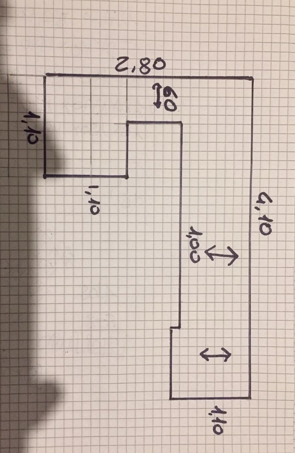

Vediamo se riesco a caricare le foto [98]

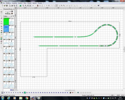

Per far si che qualcuno possa aiutarti dovresti dire che genere di "crisi con la seconda linea" hai :-D
Dalla foto si capisce poco, dovresti/potresti usare un programma come Scarm ed allegare il progetto, che è più pratico sia per te che per chi volesse darti dei suggerimenti.

Ciao Thomas, dal progetto non è molto chiaro ma mi sembra che si formino vari cappi che quindi andranno opportunamente alimentati con i relativi moduli, però come ha detto Rolando sarebbe bene provare a realizzare il progetto con Scarm cosi da capire meglio, il tutto non sembra male :wink:

Ciao Massimiliano come dicevo prima a Rolando non sono molto afferato con quei programmi ...🤪comunque è più semplice di quello che sembra niente capi e come dici tu non si capisce molto bene dal disegno 😊

Hai ragione Thomas, guardando meglio non mi sembra ci siano scambi in alto nella linea più esterna e quindi non si formano cappi, comunque visto che non sei pratico dei programmi se riporti il disegno in maniera più chiara potrai ricevere maggiori aiuti, lo spazio che hai ha disposizione non è male, ci puo nascere un bel progetto partendo dalla tua base.
Bisognerebbe anche capire se ti piace maggiorante vedere girare i convogli come plastico passarella o anche fare manovre, bisognerebbe prevedere anche una stazione nascosta che nel progetto non vedo :wink:

Giusto tra oggi e domani metto giù un disegno fatto meglio spero🤣🤪e se riesco metto delle foto dello stato lavori e se dopo devo cambiare qualcosa nessun problema si cambia ...mi piace sia le manovre e anche vederli girare un compromesso ci sarà con dei super esperti come voi sicuramente qualcosa riuscirò a fare

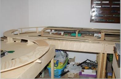

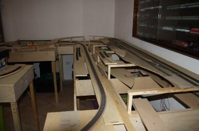

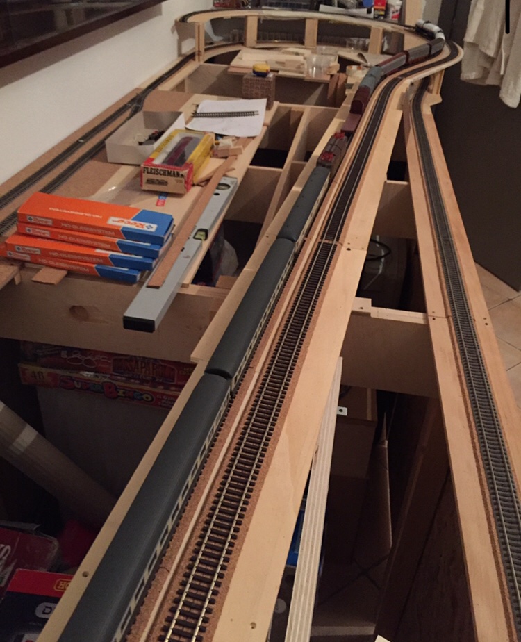

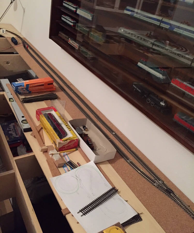

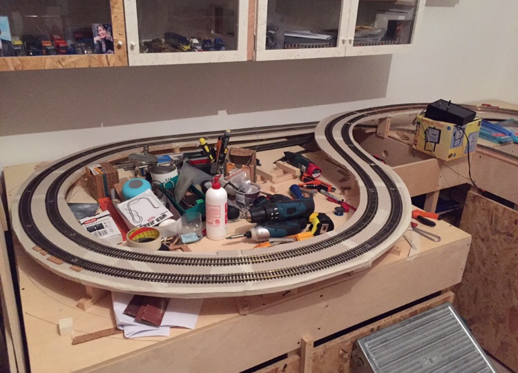

Qualche foto
Thomas

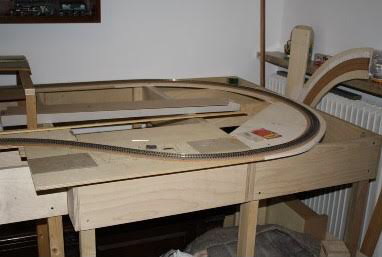

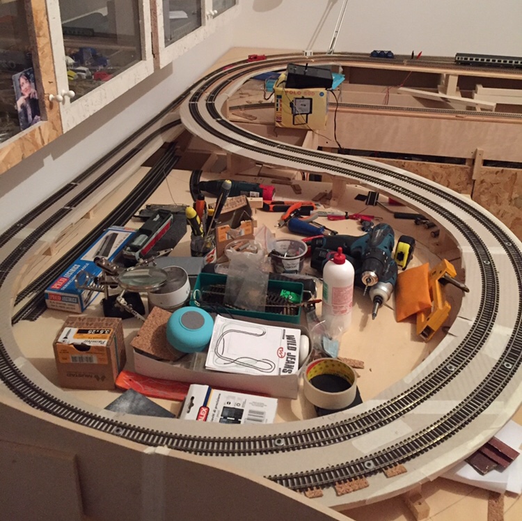

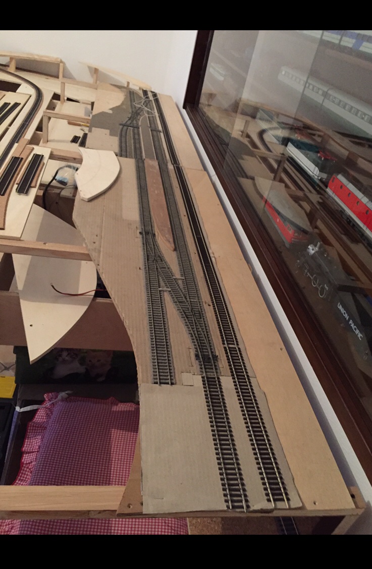

Questa sarebbe la stazione da modificare che ho tolto dal plastico vecchio

Vedo Thomas che come falegnameria sei un bel pezzo avanti.
Con calma nei prossimi giorni magari vedo se riesco a buttarti giù qualcosa partendo dalla tua bozza.

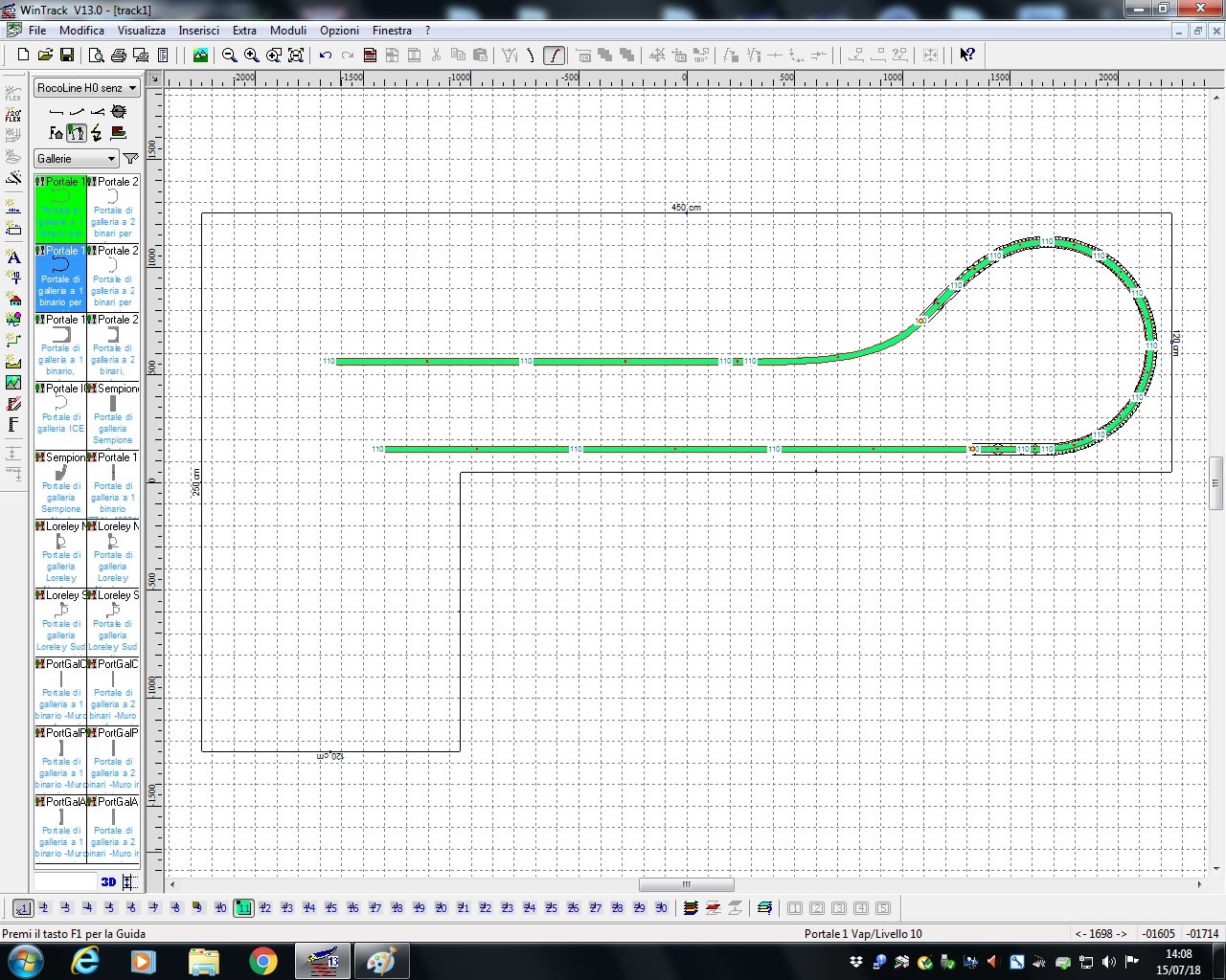

Facendo epoca V occorrerà allungare il più possibile i binari di raddoppio in stazione così da contenere convogli quanto più realistici possibile.
Il mio consiglio è quindi di spostare quanto più possibile alle estremità i deviatoi di stazione.
Con lo spazio a disposizione potresti pensare anche ad una stazione nascosta di 2-3 binari, giusto per non veder rincorrersi sempre gli stessi convogli nella stessa sequenza. In questo caso potresti replicare i binari di stazione nella parte sottostante e variare così la sequenza dei passaggi.

Un esempio buttato giù in fretta della stazione con le due linee separate dallo spazio per un marciapiede e raddoppio in entrambi i sensi....

E sempre velocemente una ipotesi di stazione nascosta per alternare i convogli posta sotto la stazione in vista

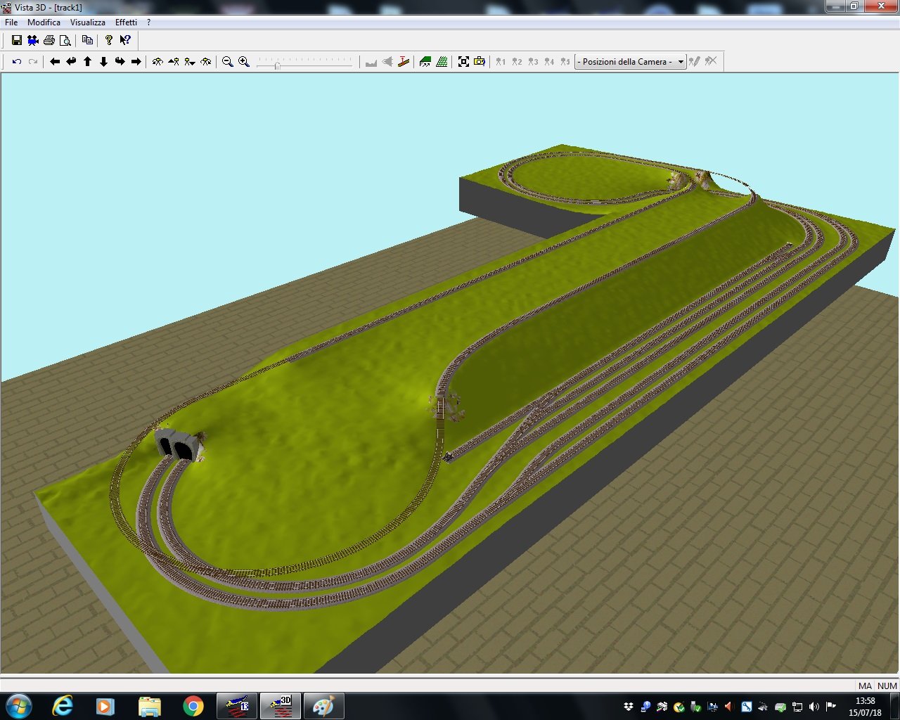

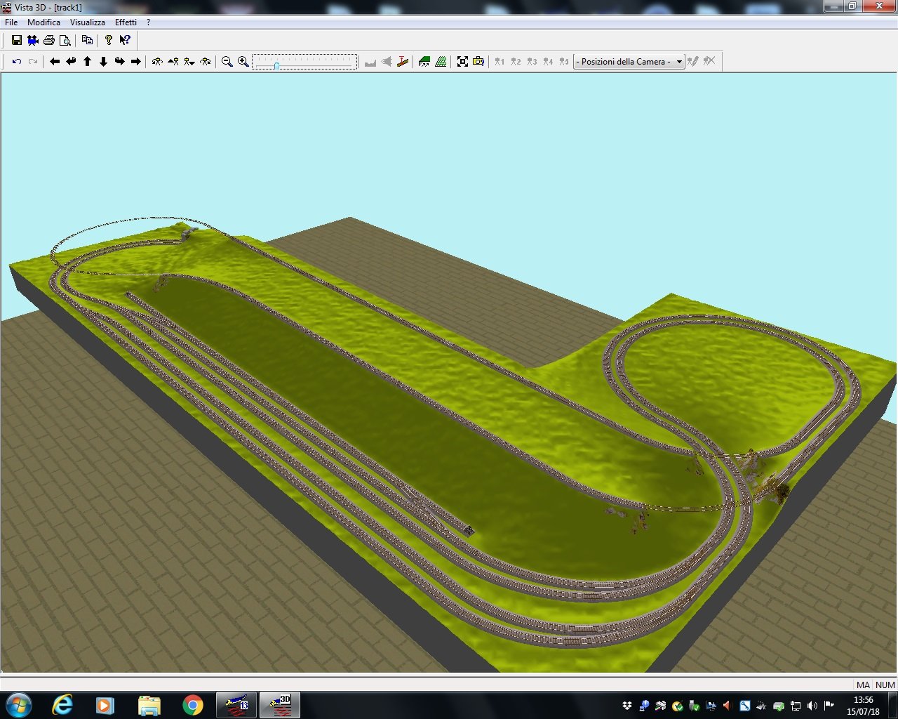

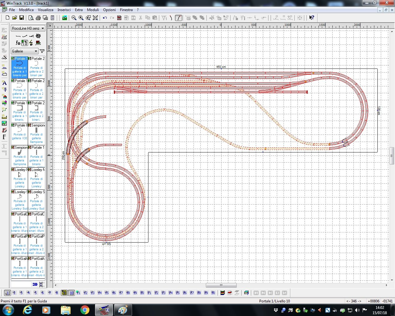

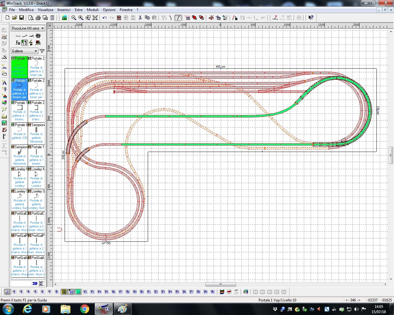

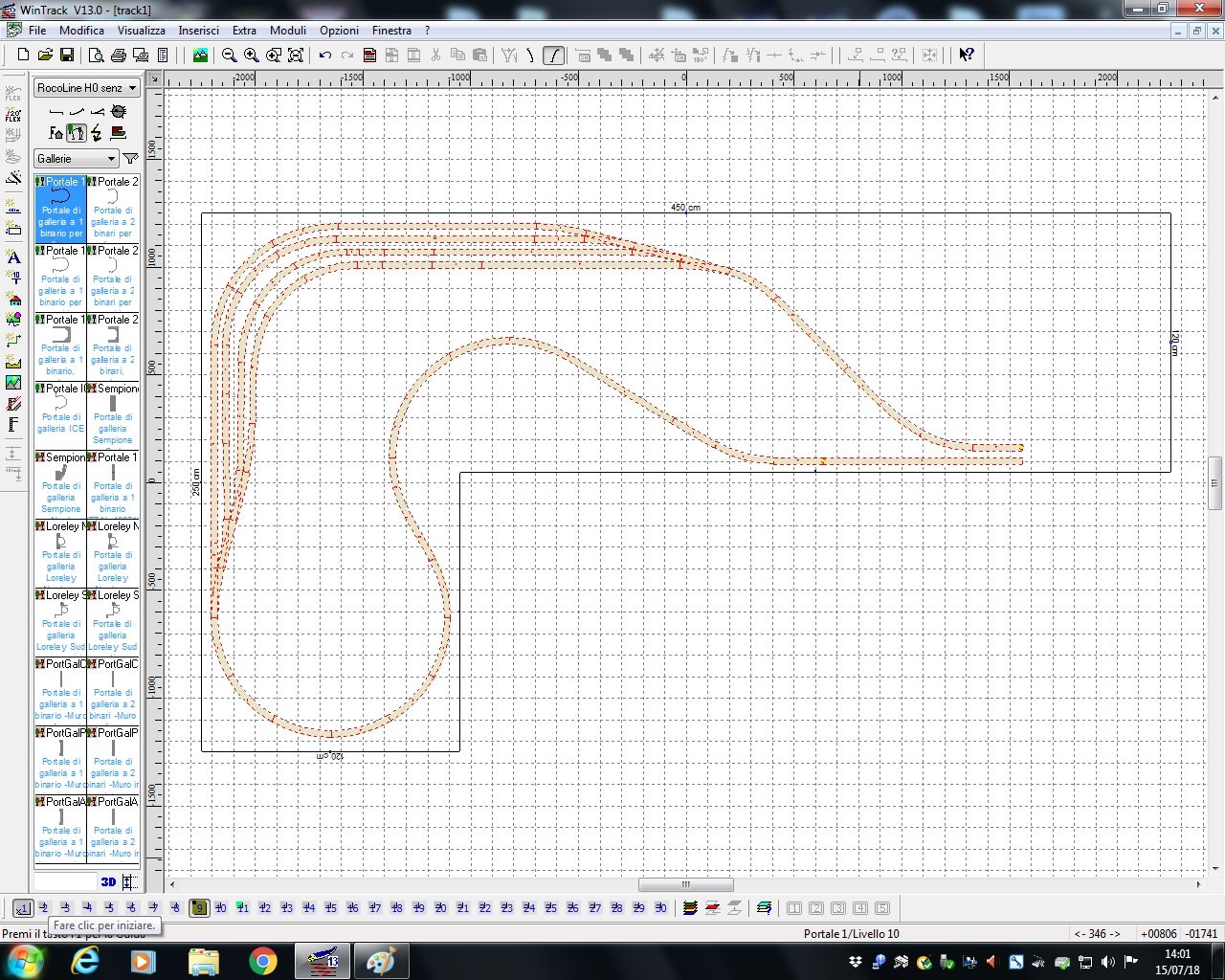

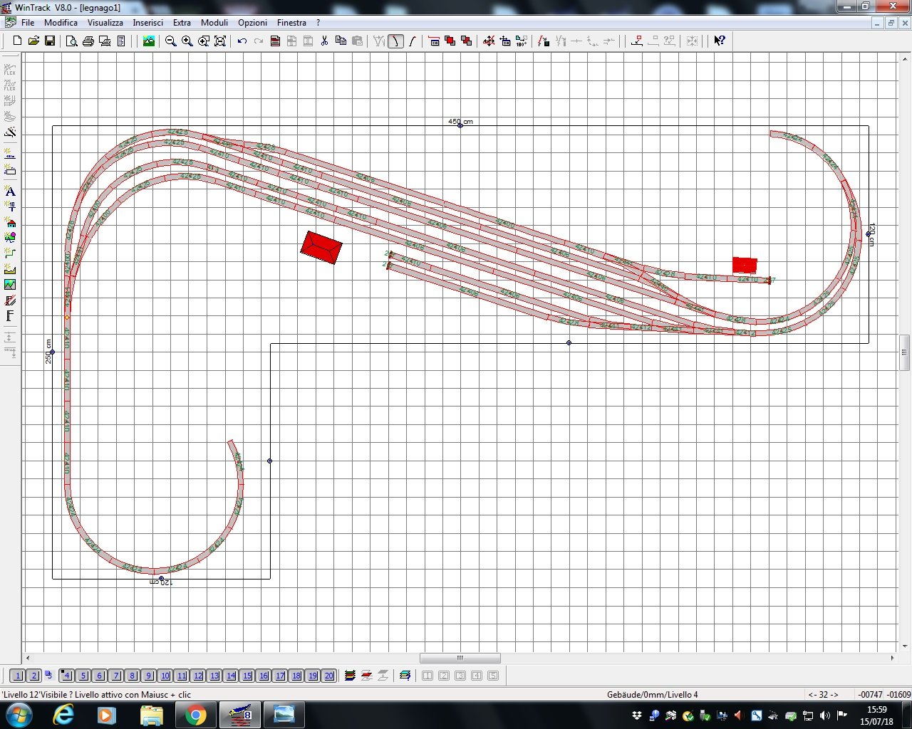

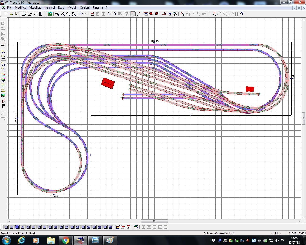

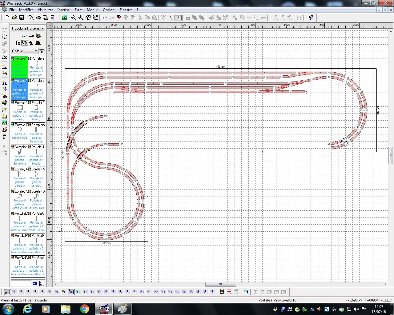

Oggi ho avuto un pò di tempo per provare a disegnare meglio il tuo piano binari, almeno come lo vedrei io, in costanza di spazi ed epoca V.
Cominciamo dal piano inferiore, dove a mio avviso andrebbe posta una stazione nascosta a 4 binari (3 di sosta e 1 di transito) in modo da alternare un pò i convogli. Ti presento due immagini, la seconda con le quote in altezza.
Poi c'è la stazione con binari di raddoppio/sorpasso per ogni direzione di marcia, abbastanza lunghi da contenere convogli di almeno 4-5 carrozze, tipici dell'epoca V.
Una prima immagine in continuità con la parte sottostante e l'altra con le quote
Poi c'è la parte più in alto, sempre secondo il tuo schema, in continuità con la stazione in vista e poi con le quote
Una visione di insieme con sovrapposizione dei tre livelli, per dare l'idea dell'occupazione degli spazi

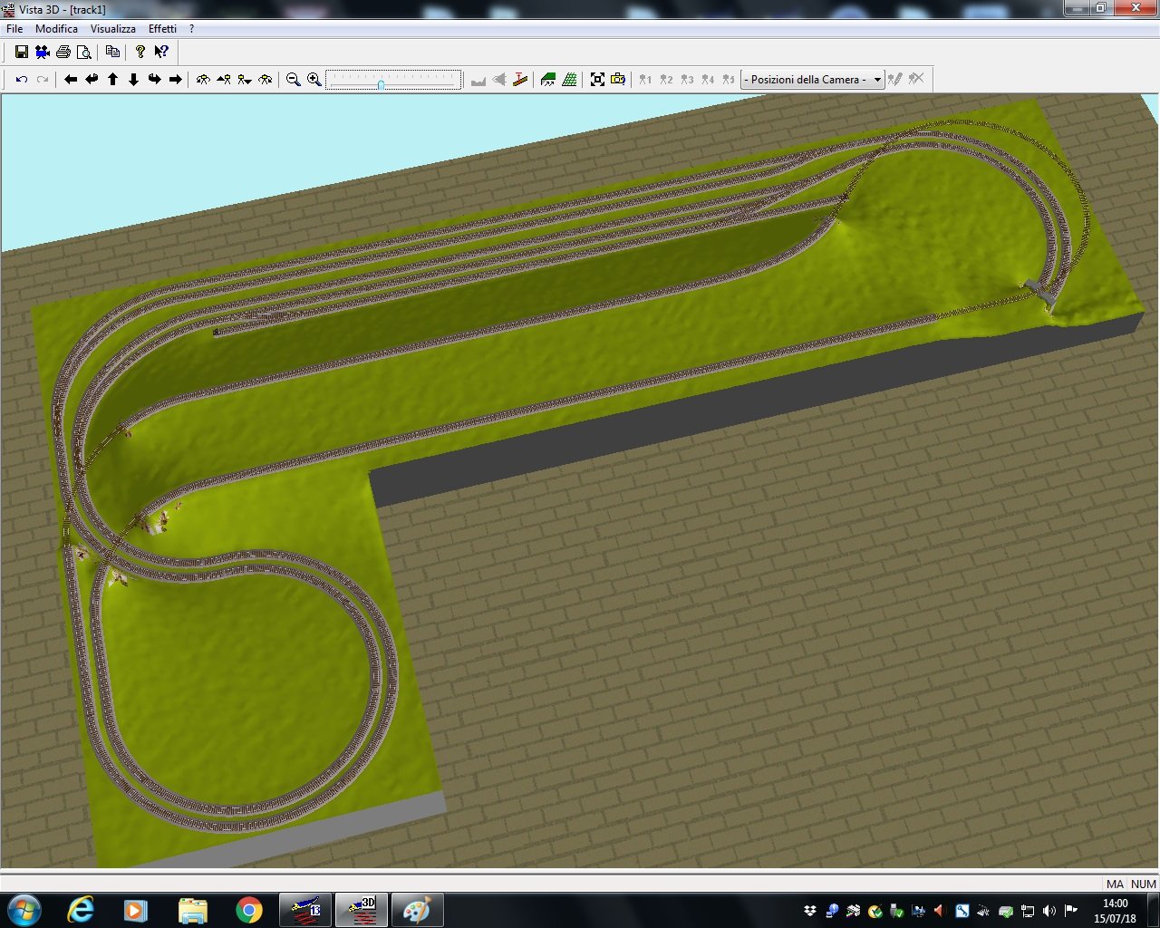

Infine qualche vista 3D
Il tutto fatto con una versione di Wintrack Demo che non permette di salvare il file progettuale ma solo di fotografarlo.
Armamento usato per il progetto Roco Line senza massicciata, curve di raggio minimo 480 mm.
Un saluto

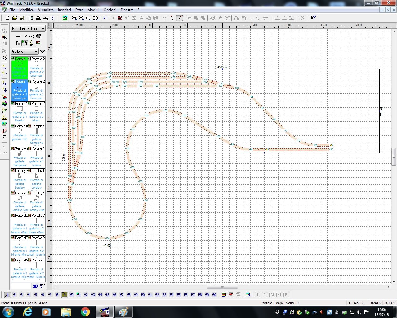

Non avevo capito che il lato stazione fosse contro il muro.... [101]
Allora mi permetto di stravolgerti completamente il tracciato e ti propongo quello che per me è un classico e si presta molto meglio ad un tracciato divertente pieno di incroci e manovre adatto ai tuoi spazi e alla tua dimestichezza con i manufatti in legno.
Una stazione di transito di media importanza su una linea a binario unico in cui termina una linea secondaria di automotrici.
La stazione ha 3 binari di transito per i convogli passeggeri, una per i merc,i con un ulteriore binario di sosta e un piccolo magazzino.
Ci sono poi due tronchini da un lato in cui terminano la loro corsa le automotrici della secondaria. Tutto epoca V ovviamente.
Sotto la stazione a vista c'è una stazione nascosta che ospita tre lunghi convogli e due automotrici.
A mio avviso un tracciato del genere diverte di più che una doppia linea perchè permette molti incroci e manovre.
I due schemi, sempre fatti un pò velocemente....
Stazione a vista
Parte sotto
Piani sovrapposti
Che ne pensi? :wink:
P.S. mi sono accorto ora che i due binari si sosta per automotrici della stazione nascosta sono rivolti dal lato sbagliato.....correzione da poco in fondo. :oops:

Ciao Mauro ho valutato i due progetti sarei più interessato a lavorare sul il primo tuo progetto 😊😊assomiglia di più alla mia idea che avevo comunque ti ringrazio tanto per il tuo lavoro

Chiedo scusa per la domanda che potrebbe apparire stupida...
In una foto ho visto che c'è un termosifone vicino al piano del plastico...Il calore puo provocare problemi/danni al tracciato in quel punto...?

Ciao giusta osservazione ma è spento quello li c’è ne sono due nella stanza 😊

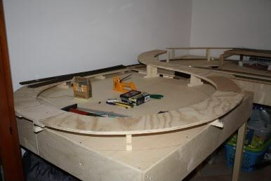

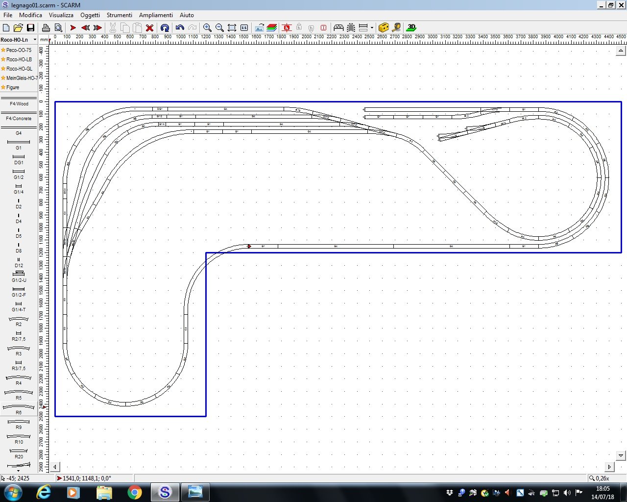

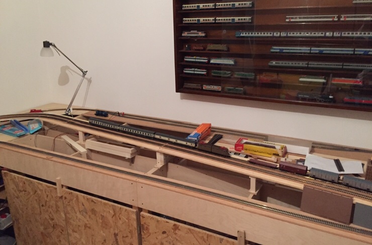

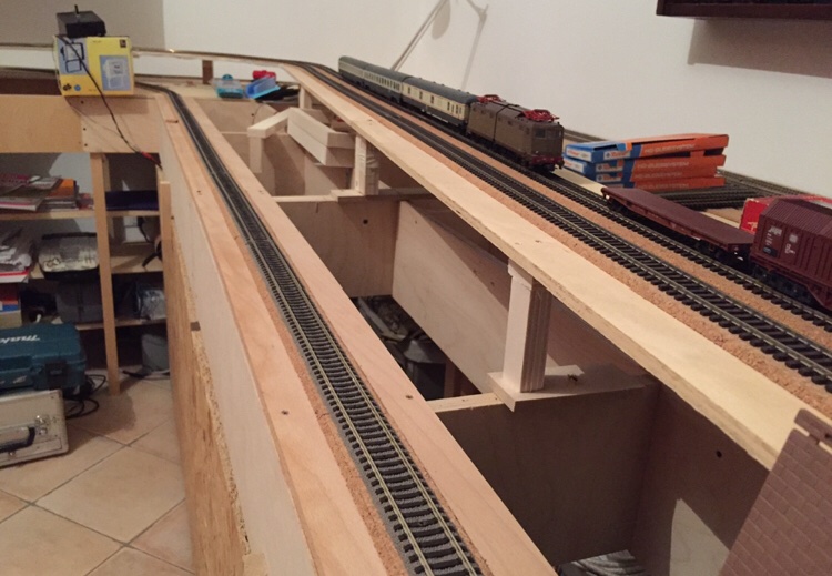

Salve dopo un periodo fermo per motivi di lavoro in questo periodo visto che sono a casa ho trovato tempo sono andato un po’ avanti grazie a vari consigli 😊

#23 Messaggio da MrMassy86 »
Bel lavoro!!
Mi sembra che hai poi hai utilizzato il tuo progetto iniziale, non quello che ti aveva proposto il Doc.

Un bell'impegno.

#25 Messaggio da Maragno Thomas »
Grazie si la parte sotto ho seguito il prog del doc dopo quando sale diventa una linea doppio binario e sale in stazione quella la sto ancora progettando epoca tra IV /V più IV comunque con un scalo merci con sosta di carri merci e un deposito locomotiva in tutto e 2,90 m 😊
