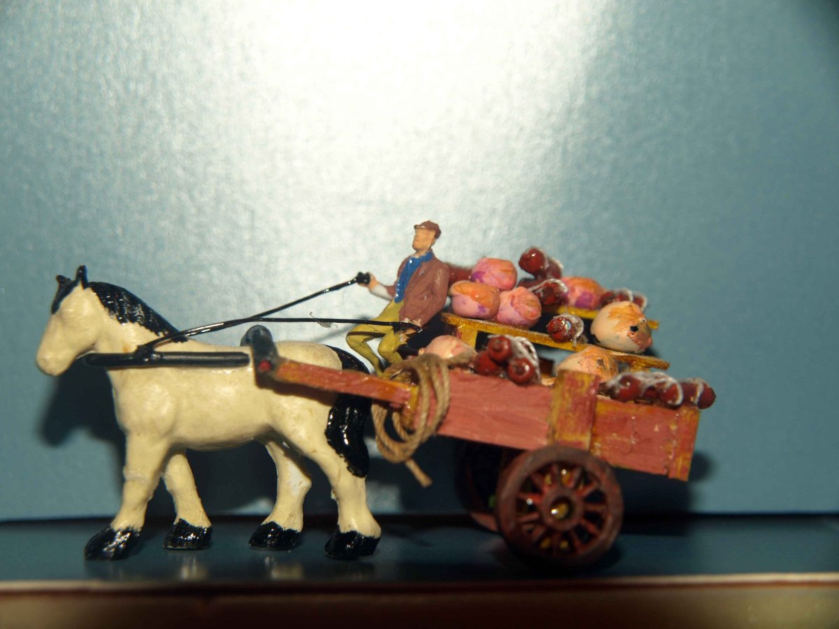

Cominciamo con il Carretto dei formaggi e salumi: costruito assemblando pezzi di legno di balsa di vari spessori; le ruote provengono da surplus commerciale così come il cavallo. I formaggi sono perline di bigiotteria colorate e i salumi sono piccole resistenze usate in elettronica, verniciate e legate con filo bianco, il personaggio è naturalmente Preiser colorato a mano.
qualcuno mi dica se in procedimento per la discussione va bene.

Va bene Roberto.
Ottimo lavoro.
Non passare per Novegro col carretto nei giorni del model expo. Non rimarrebbe nemmeno il cavallo.

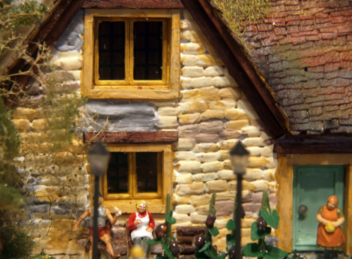

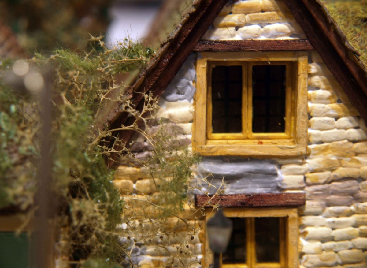

Per le case, le finestre sono Auhagen e il contorno sia delle finestre che delle travi del sottotetto sono formati da pezzetti di balsa di vari spessori colorati con colori per vetro, che lasciano le venature del legno visibili.
Le pareti sono costruite con forex rivestito con pezzetti di polistirolo incollati ad uno ad uno ed elaborati. Verniciati poi con colori acrilici.

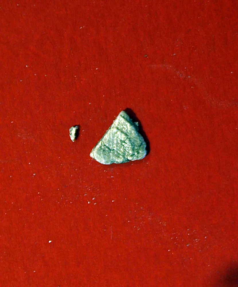

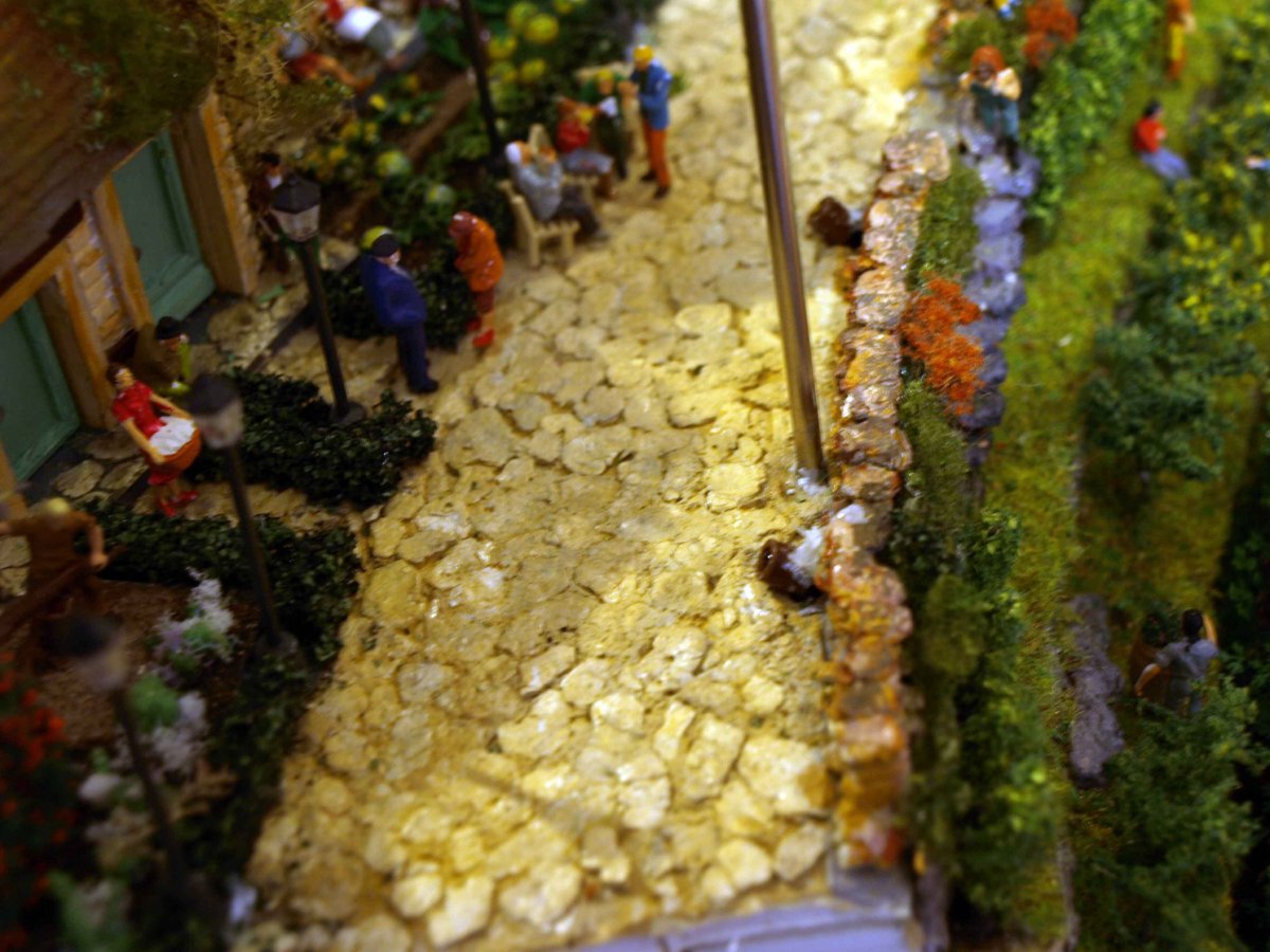

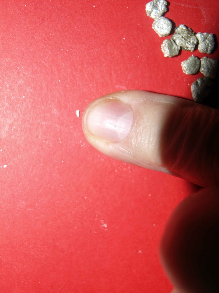

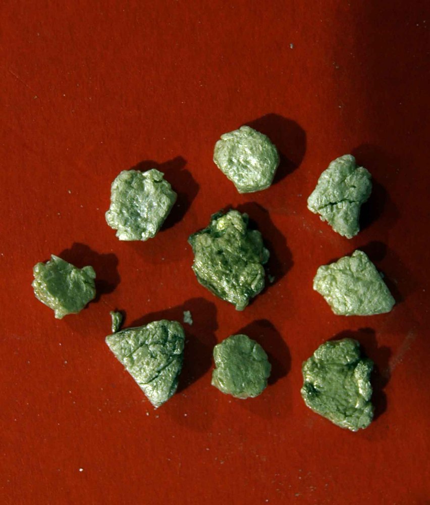

La strada principale a lastroni di pietra è assemblata usando delle "pietre" facilmente modificabili predisposte per essere usate nei presepi, inserite in un letto di stucco colorato, schiacciate ed incollate, verniciate e sporcate con polvere bianca.
Roberto Corbelletti

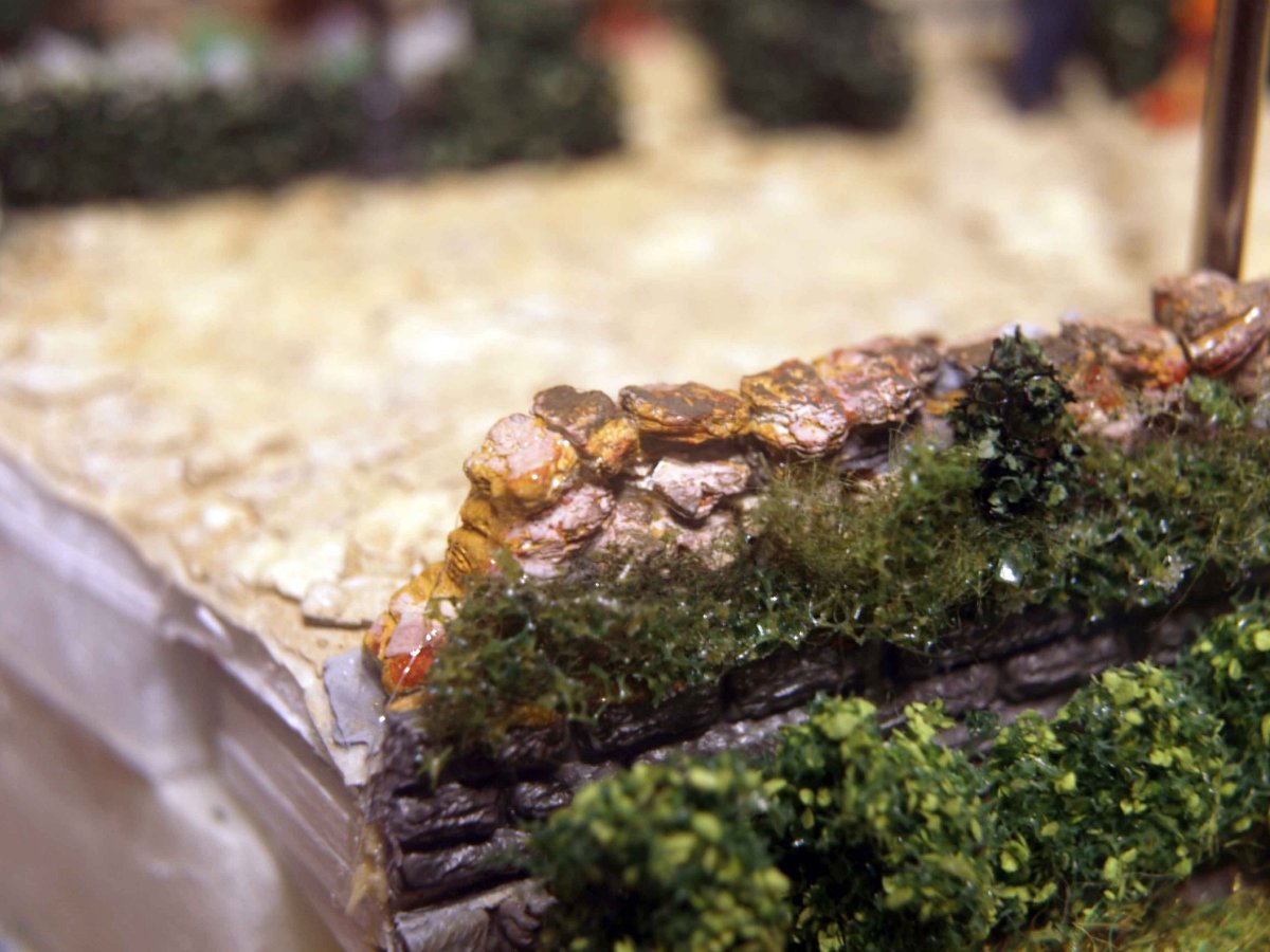

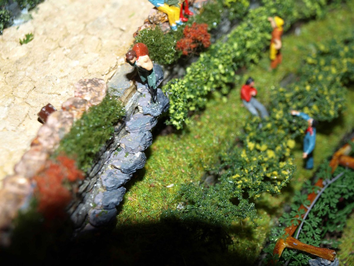

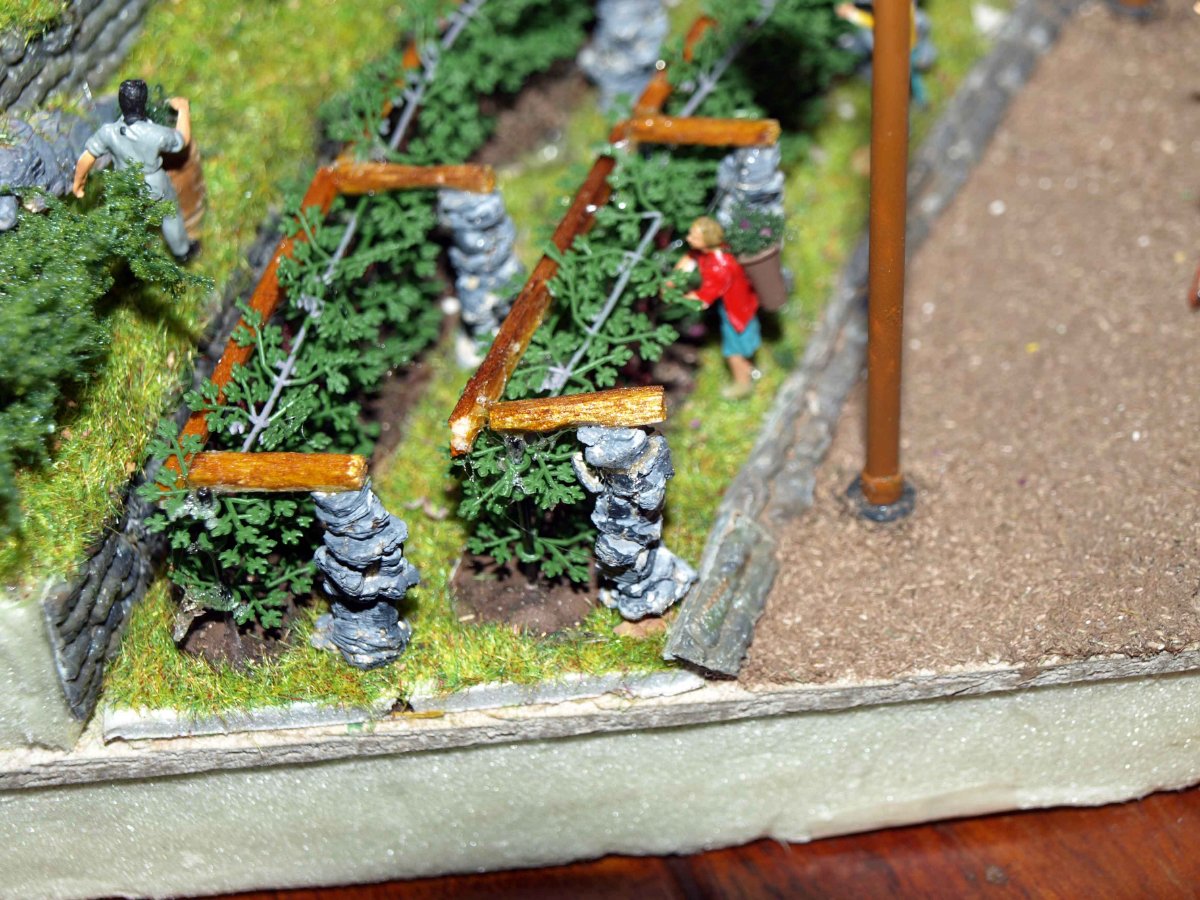

Lo stesso materiale della strada usato senza schiacciarlo per il muretto, per le scale e per i sassi di sostegno delle travi delle viti (naturalmente verniciati a dovere)
Buona visione, Roberto
