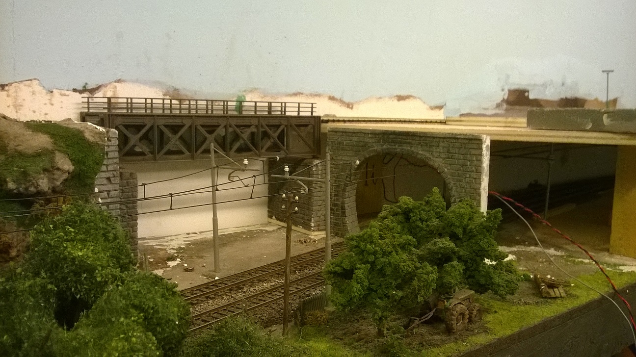

Cominciamo dal primo punto:
1)Accorciamento del ponte , aggiunta del portale etc...etc....
Vista da sopra: radice sinistra piano di stazione con due scambi.

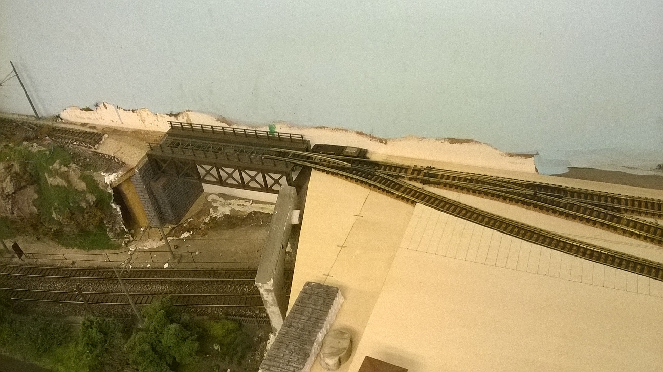

Il ponte in ferro che prima era composto da due campate è stato ridotto ad una per ragioni di spazio. Sulla sinistra del ponte c'è da ricostruire la spalletta della scarpata che è stata tagliata per alloggiare il ponte che è quasi poggiato sullo sfondo.
Fig. N°1

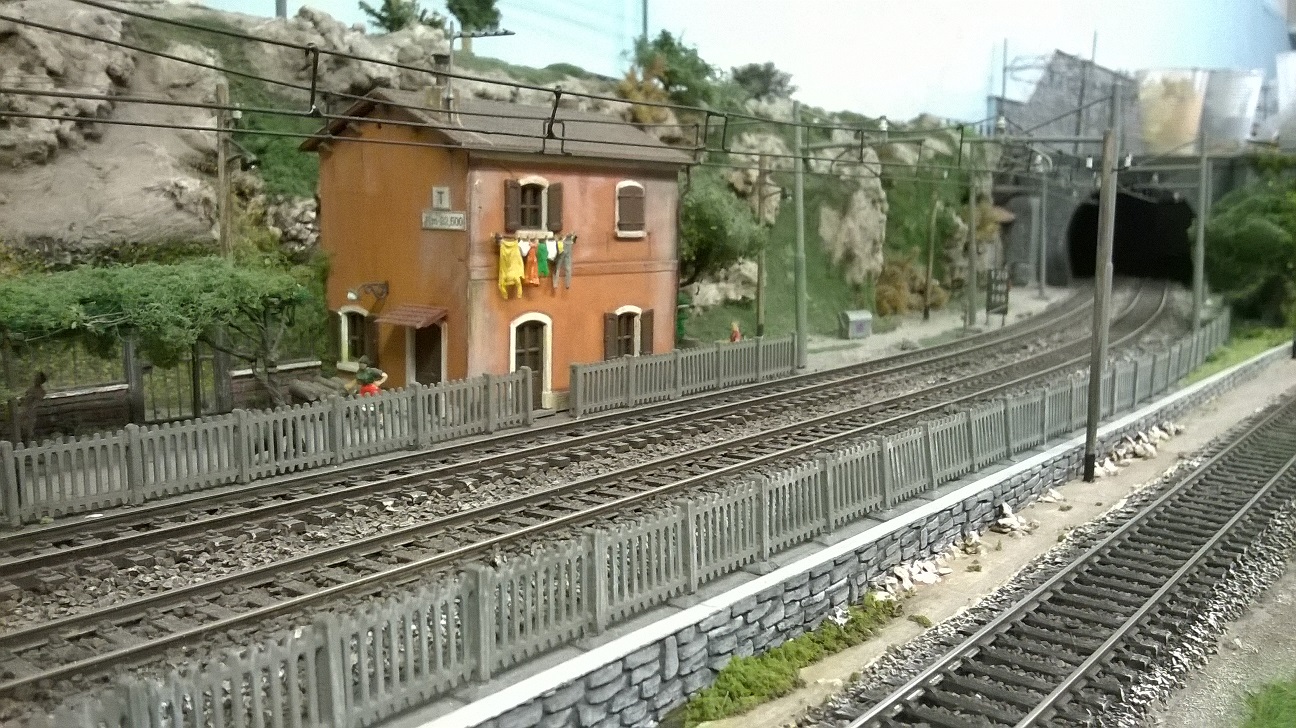

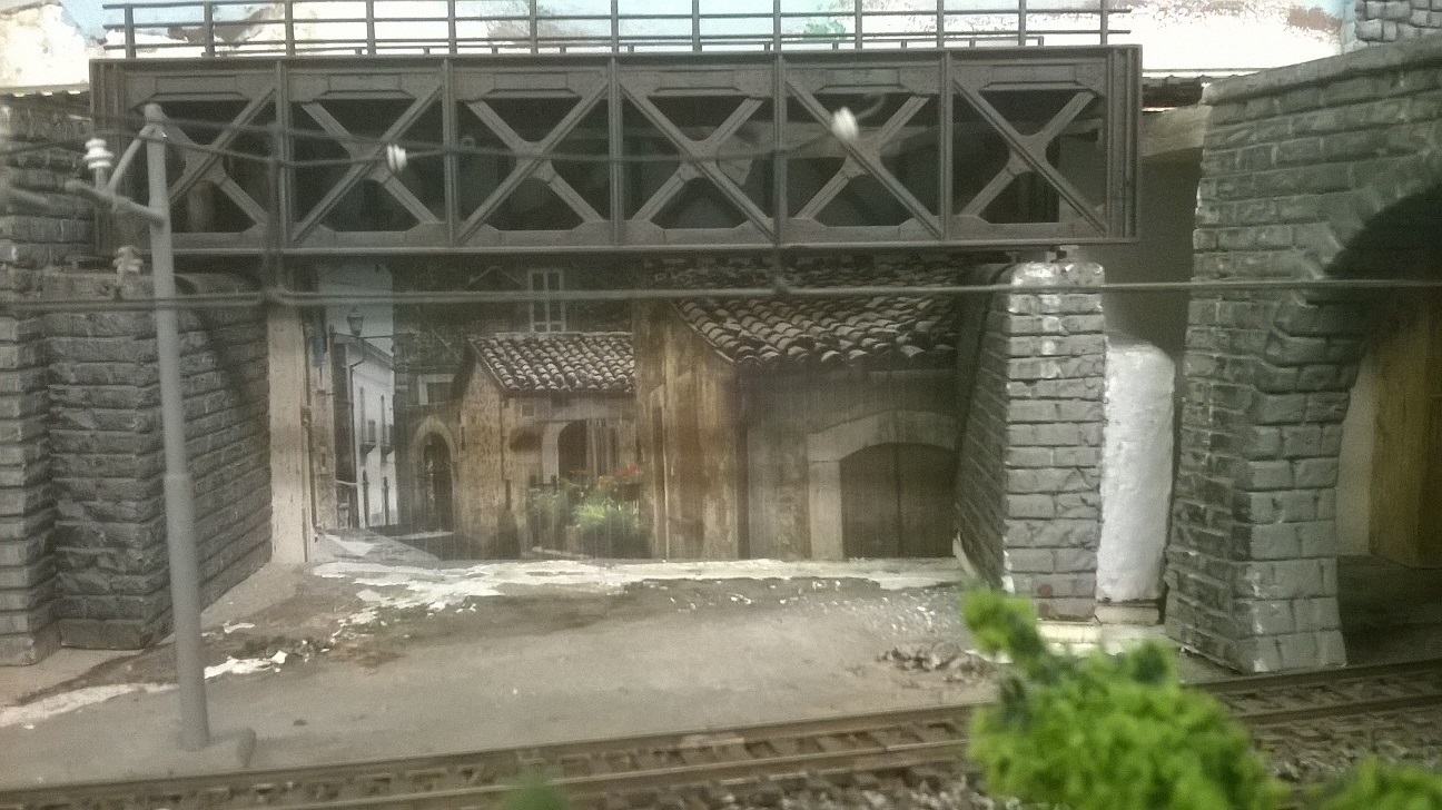

Vista dello stesso punto , ma da sotto (binario basso).
Quello spazio bianco sotto il ponte dovrà accogliere una strada per collegare il casello che sta a sinistra (e che ora ora non si vede) con un qualsiasi luogo credibile. Vediamo in seguito come risolvere il problema.
421,63 KB
fig. N°3

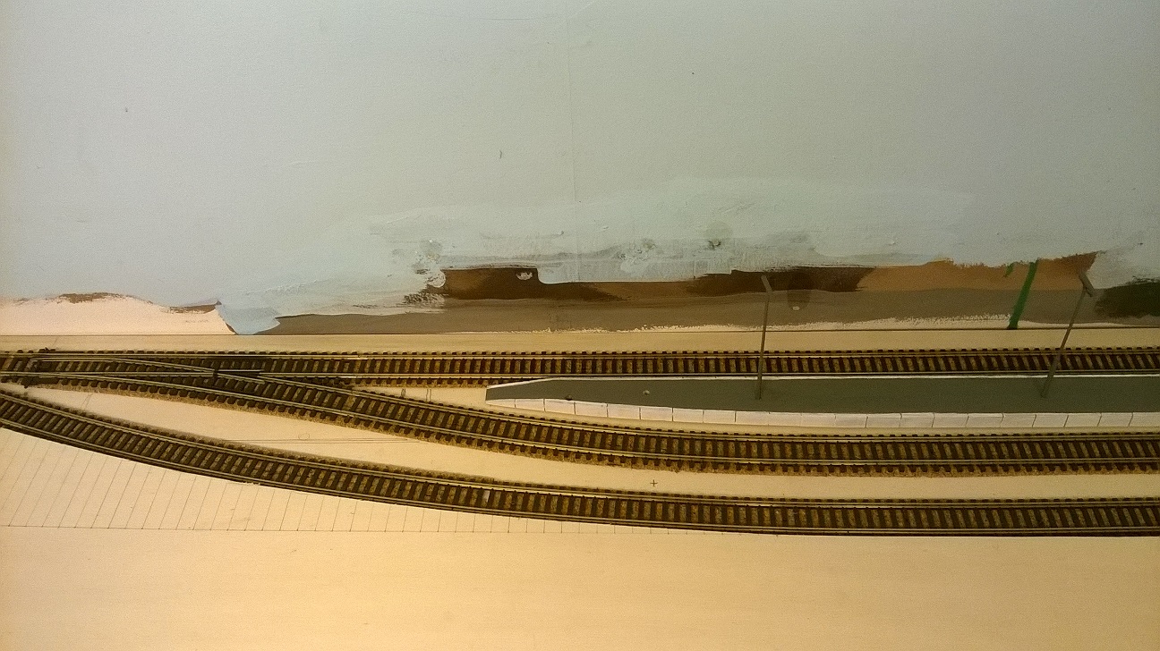

Ho deciso di aggiungere alla linea doppia già preesistente una linea a semplice binario parallela a sola trazione termica, a simulare la "vecchia linea per Matese. Abbiamo aggiunto un binario uscente da un secondo portale affiancato a quello a due binari.
398,61 KB
Fig. N°4

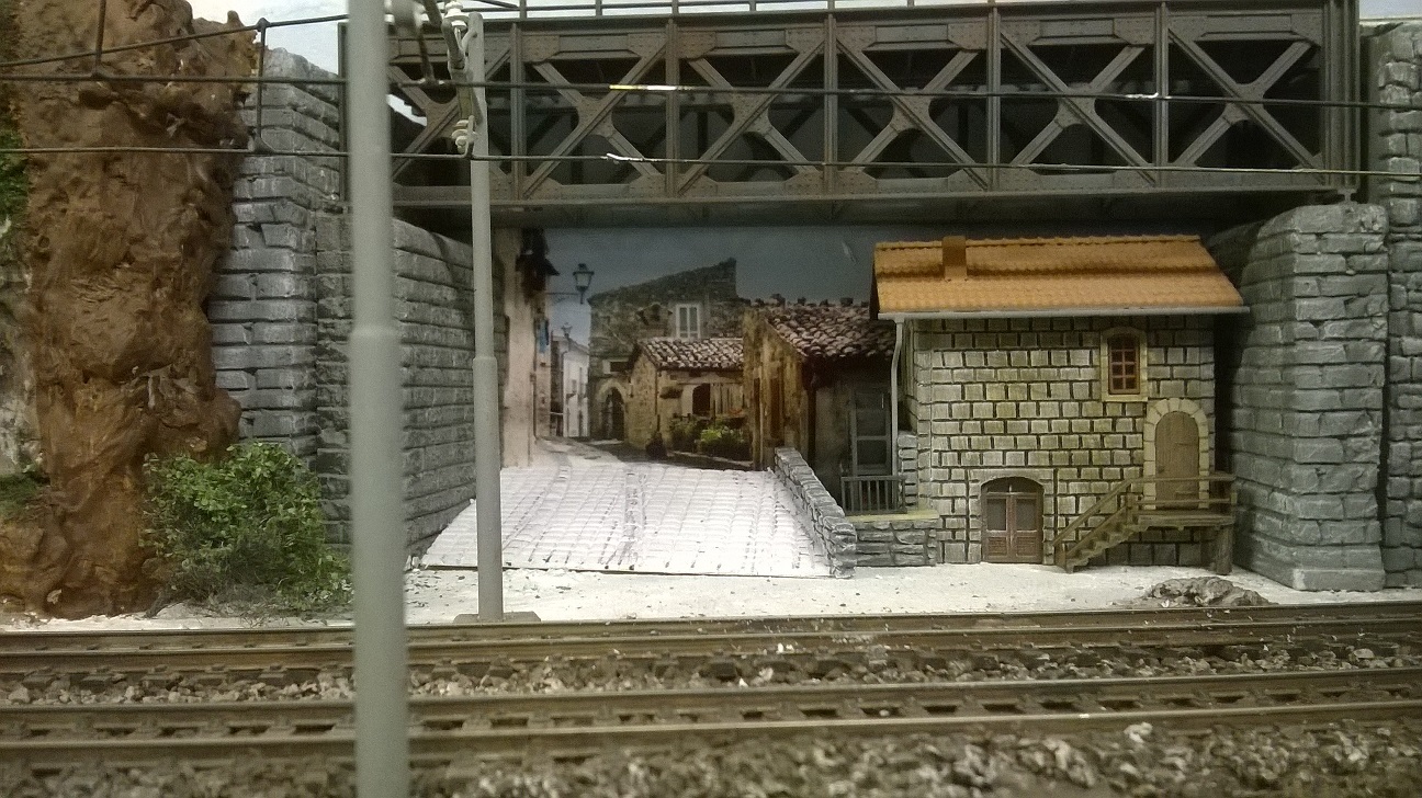

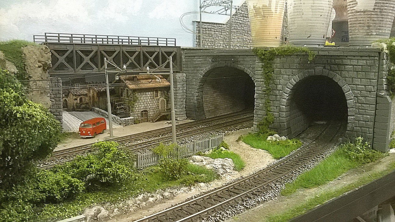

Ora bisogna riempire quel vuoto che c'è sotto il ponte.
Una strada che viene dal paese e che consente di raggiungere il casello che (non si vede) ma sta a sinistra della foto.
Ho realizzato una stampa fotografica di un paesino preso da internet, e l'ho incollata come sfondo sotto il ponte, ho poi costruito un mulino ad acqua (funzionante) ho montato il tutto raccordando la stradina autocostruita completa di muri con lo sfondo.
Di seguito le varie fasi dell'operazione.
409,59 KB

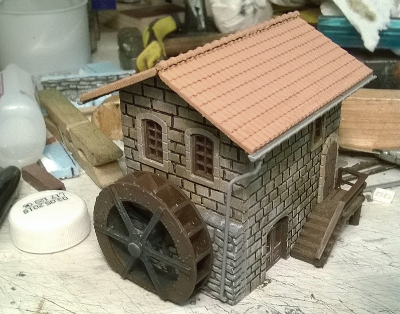

Costruzione del mulino ad acqua (funzionante) in forex.
463,46 KB
Mulino terminato ,sostituirò la ruota e lo renderò funzionante, con un motoriduttore all'interno.
235,76 KB
Ho aggiunto la strada raccordandola al disegno e dei muretti laterali, rifarò il tetto del mulino, cercando di renderlo più simile ai tetti della foto usata.
467,49 KB

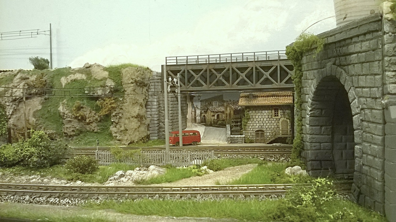

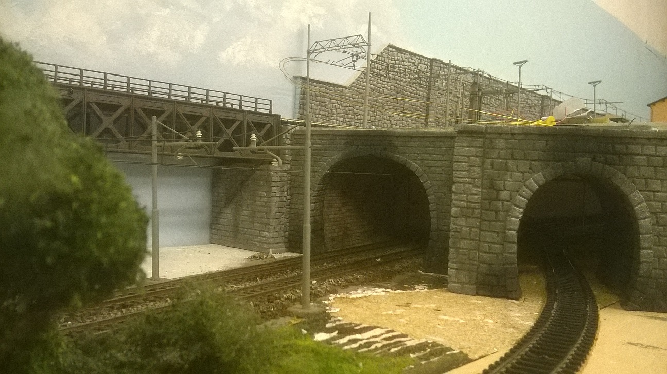

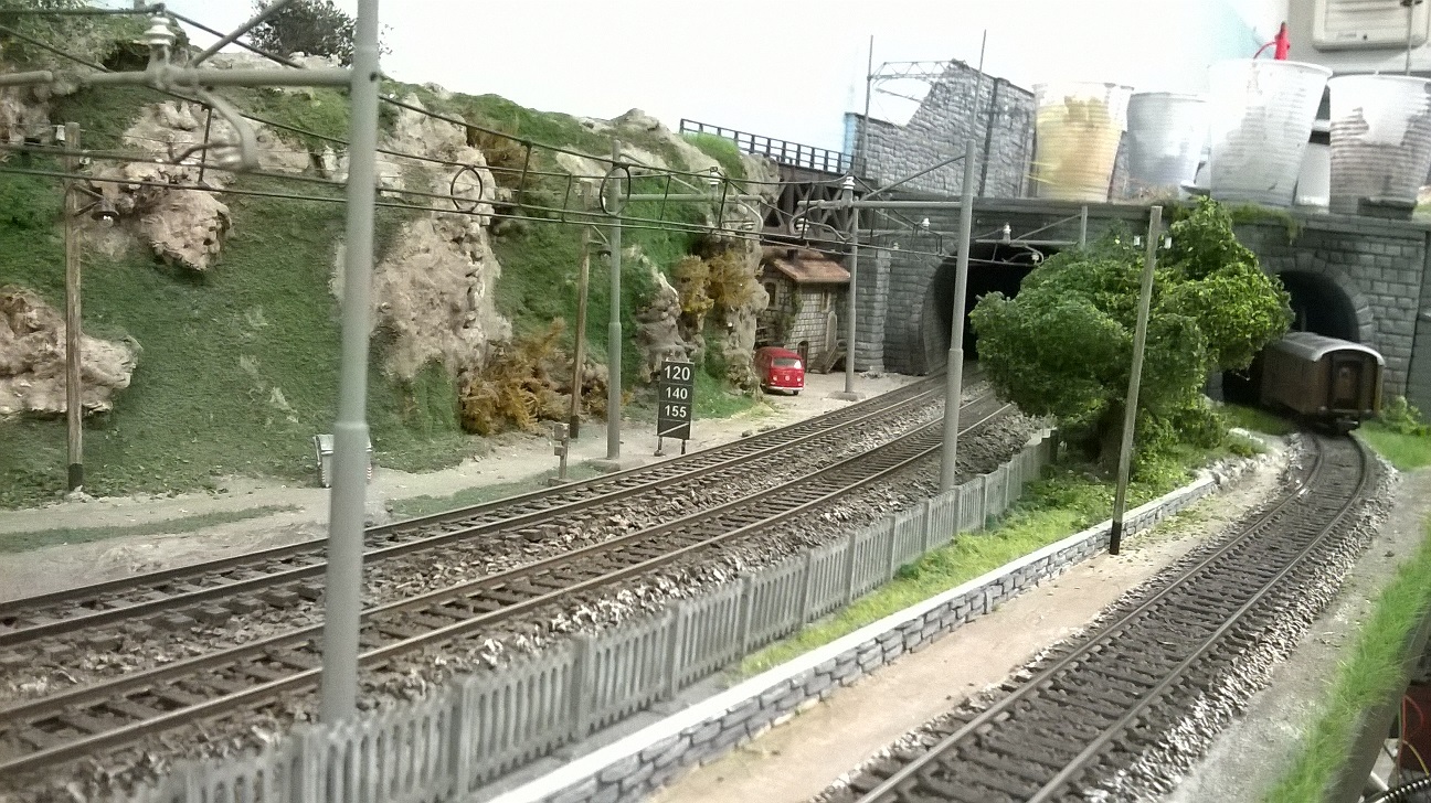

Questo è il risultato quasi definitivo, manca ancora il trattamento della spalletta a sinistra del pilastro del ponte. Ho ritinteggiato un pezzo di cielo aggiungendo le nuvole.Mi sembra un risultato decente ...spero!
612,44 KB
483,29 KB
Altra foto. Aggiungerò un po' d'erbacce per nascondere la fessura d'unione della galleria di destra con il muro.
501,7 KB

Ottimo lavoro Antonio.
L'unico dubbio lo scambio in alto a ridosso del ponte, se iniziava 5cm. dopo era meglio.
Sicuramente problemi di spazio hanno portato a questa soluzione.

Complimenti Antonio, davvero una bella impresa di restyling ma conoscendo le tue abilita sicuramente verrà un capolavoro, le premesse sono già ottime, quel mulino ad acqua è favoloso e la foto retrostante calza a pennello, da davvero un bel senso di profondità :cool:
Per il discorso scambio sono del solito parere espresso sopra ma sicuramente avrai avuto i tuoi motivi presumo di spazio, non vedo l'ora di ammirare gli ulteriori aggiornamenti :wink:

Che dire sei bravissimo!
La scenetta con la foto è veramente realistica, davvero ben fatta.
Complimenti, molto bello anche il mulino.

Re: Modifiche al plastico di Matese.
#8 Messaggio da Excalibur »
Veramente incredibile l'effetto visivo della foto sotto il ponte, è di una veridicità impressionante, mi piacerebbe vedere dal vivo l'effetto che produce.
Di tutto il resto, cosa dire?
Nulla, se non apprezzare appieno il lavoro eseguito, scambio o non scambio.................pignoloni! :cool:

Molto bella la trovata scenografica sotto il ponte :grin:

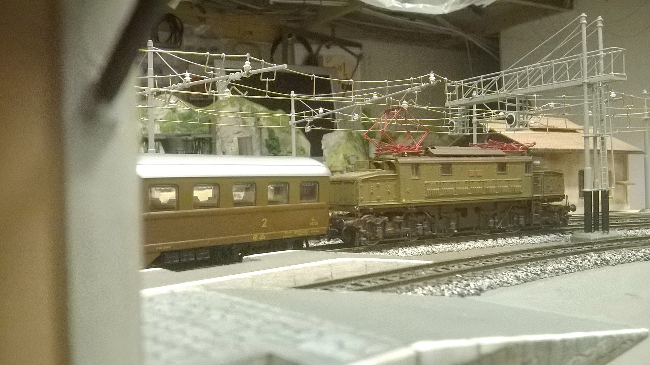

Posto questo piccolo filmato, forse dà l'idea più reale dell'angolino sotto il ponte l'ho realizzato prima di montarlo , dopo aver pitturato le nuvole che si vedono nel cielo sopra "al ponte, che ancora non c'è".

Straordinario Antonio, se non mi avessi detto tu stesso che si tratta di una foto, non ci avrei mai creduto, dà l'effetto della profondità in un modo incredibile, semplicemente geniale.

Davvero ben fatto e ben studiato l'effetto della profondita, nel video si apprezza molto bene :wink: Massimiliano :cool:

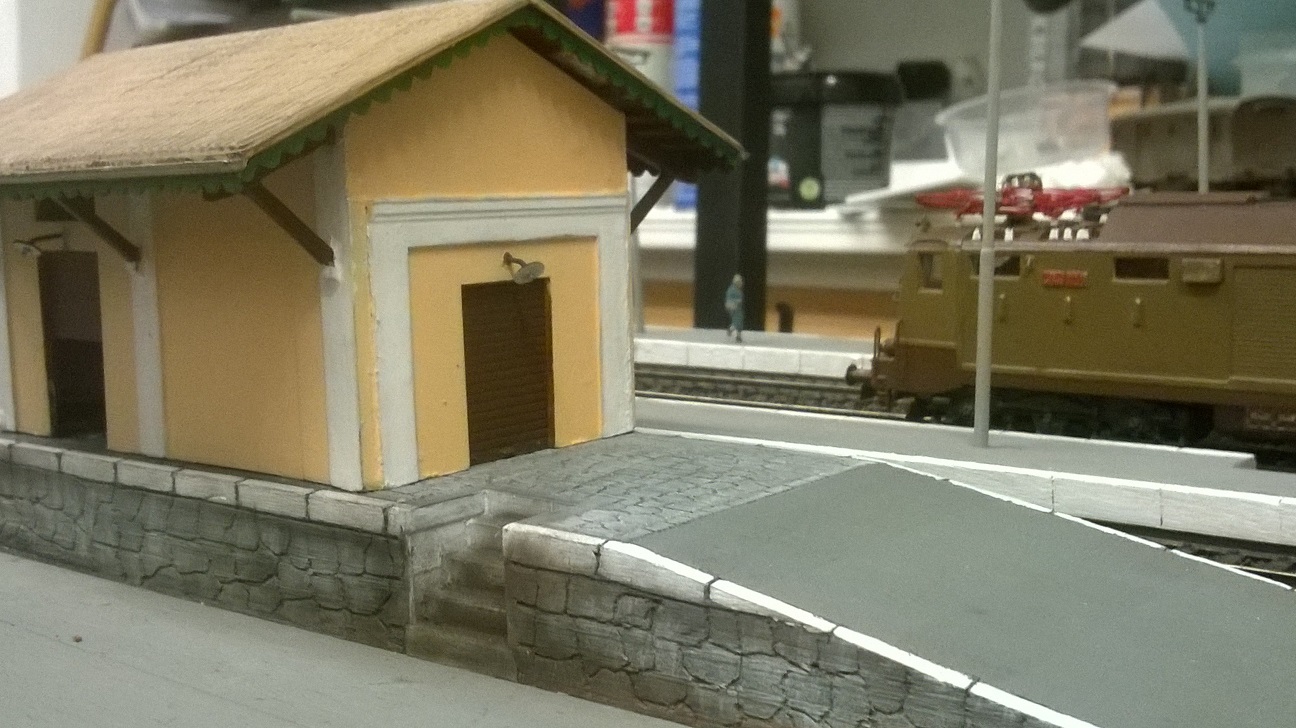

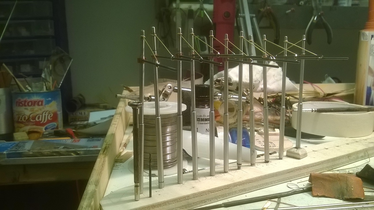

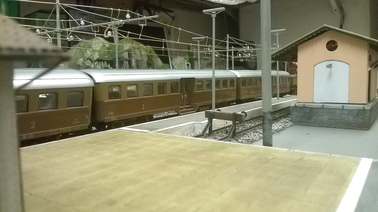

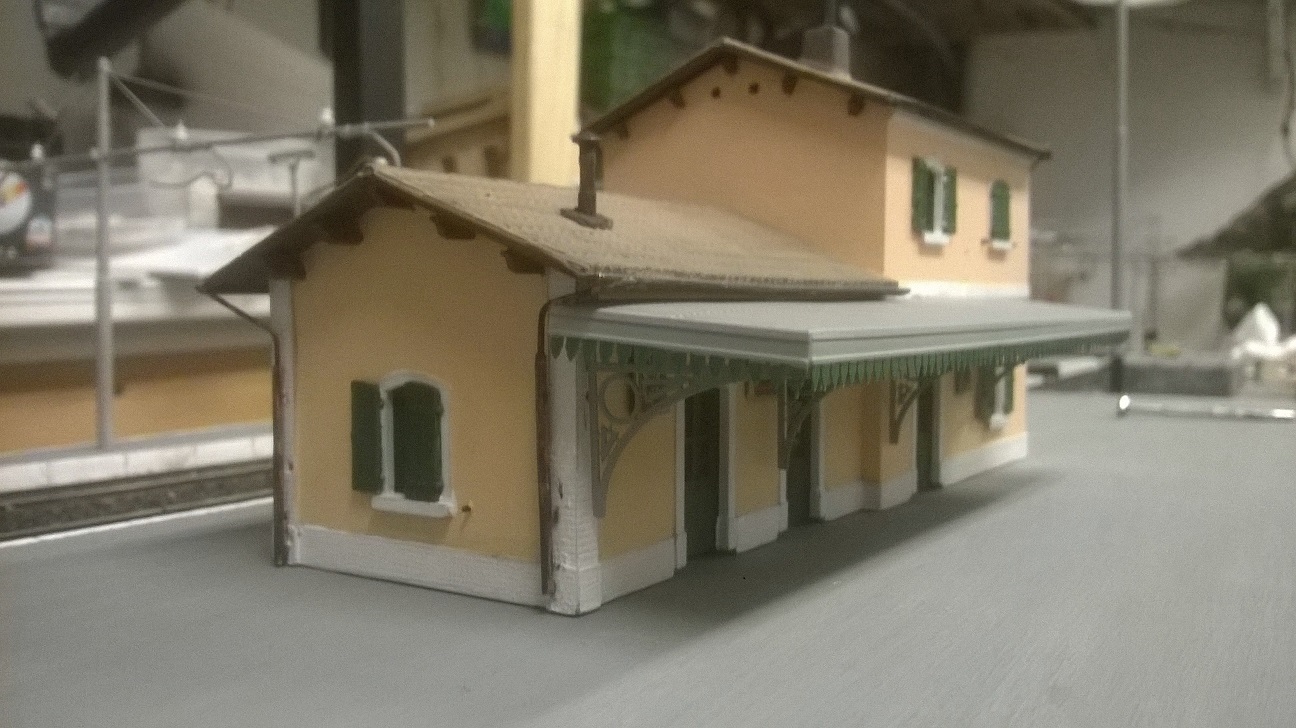

Passiamo al secondo punto Il piano di stazione di Roccafredda .
Ho iniziato da un a base in compensato da 1cm ad angolo retto che parte dal ponte in ferro e si raccorda con il ponte girevole chhe insiste sulla porta di ingresso al box.
Mentre l'amico Giuseppe si occupa del fissaggio del binario sul piano di stazione, io mi sto occupando della costruzione degli accessori, ci sono da realizzare:
Fissaggio dei binari e cotruzione orografica della stazione.
Due semafori a ponte (ian accordo con l'epoca del plastico) : uno ad una luce ed uno a due luci. dato lo scarso spazio tra i binari dovuto alla larghezza del piano che è rimasto contenuto per non interferire con gli spazi di agibilità del box che è piccolo.
quattro portali per la linea aerea che dovranno servire ad irrobustire la tesatura delle sezioni di catenaria visibili in corrispondenza delle interruzioni del ponte girevole con le parti fisse.
Costruzione di pali tubolari (modifica dei vecchi Rivarossi affinati nel diametro ed adattati con nuove mensole e bracci (più fini) sia in linea che in banchina .
Riverniciatura e modifica della stazione di S. Nazario e del deposito RR “ridotto”, riverniciato e sporcato
Ristrutturazione di un deposito locomotive ad un ingresso autocostruito.
Montaggio di tre semafori a vela rotonda.
Costruzione di lampioni (cetre ) per l'illuminazzione delle banchine di stazione
Costruzione di una torre faro per Roccafredda
Riverniciatura e restauro di una torre dell'accqua RR
Costruzione del basamento per pompa idrica .
Inollaggio dei muri di perimetro della stazione
Costruzione e tesatura integrale della linea di contatto.
Cablaggio elettrico di tutto il piano distazione.
Qualche foto esplicativa del lavoro svolto:

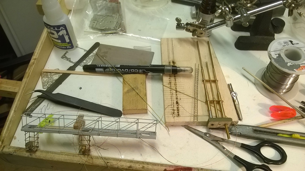

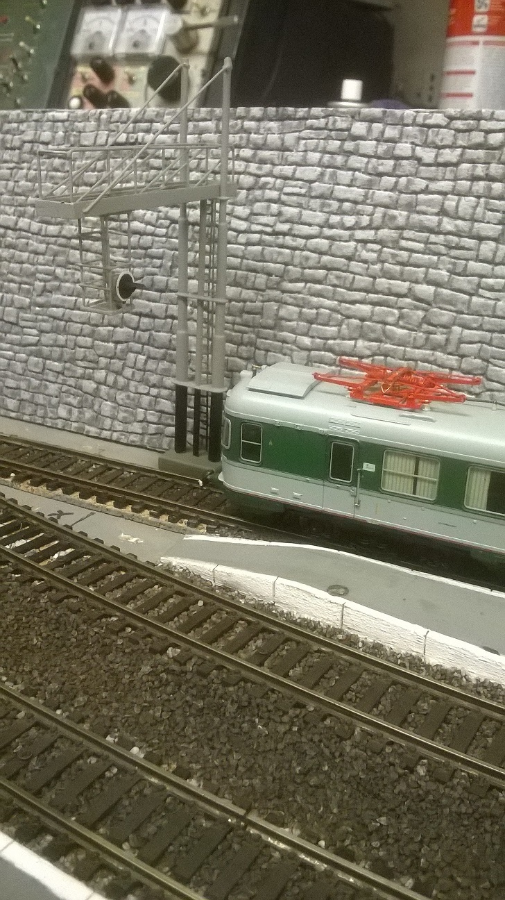

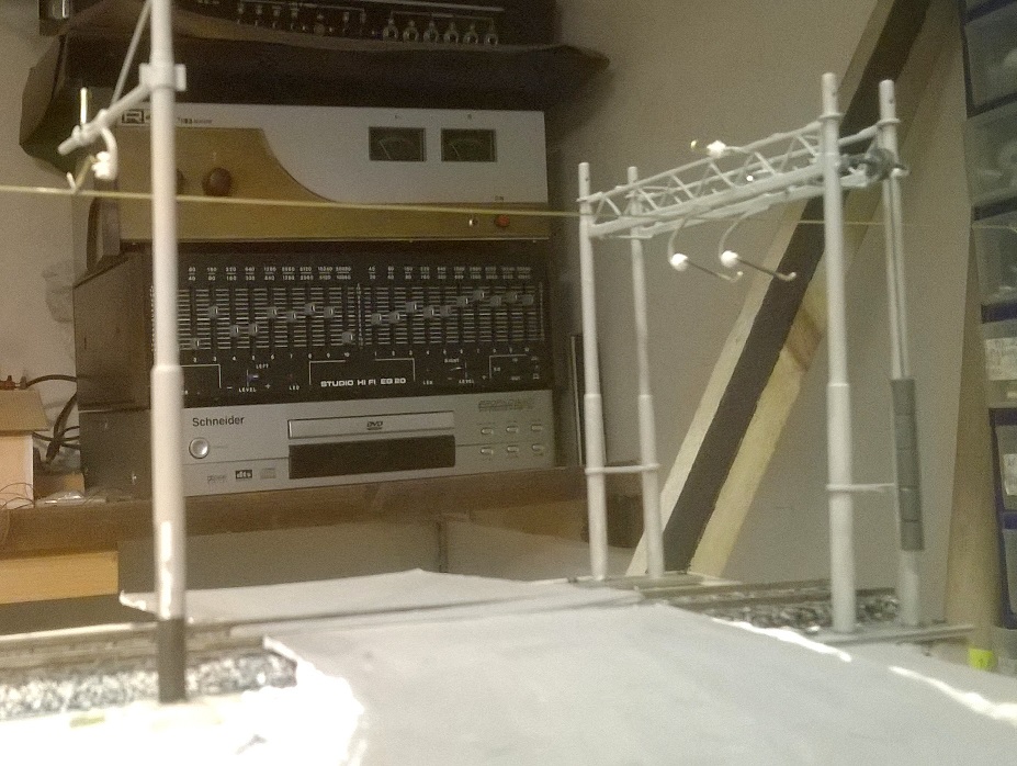

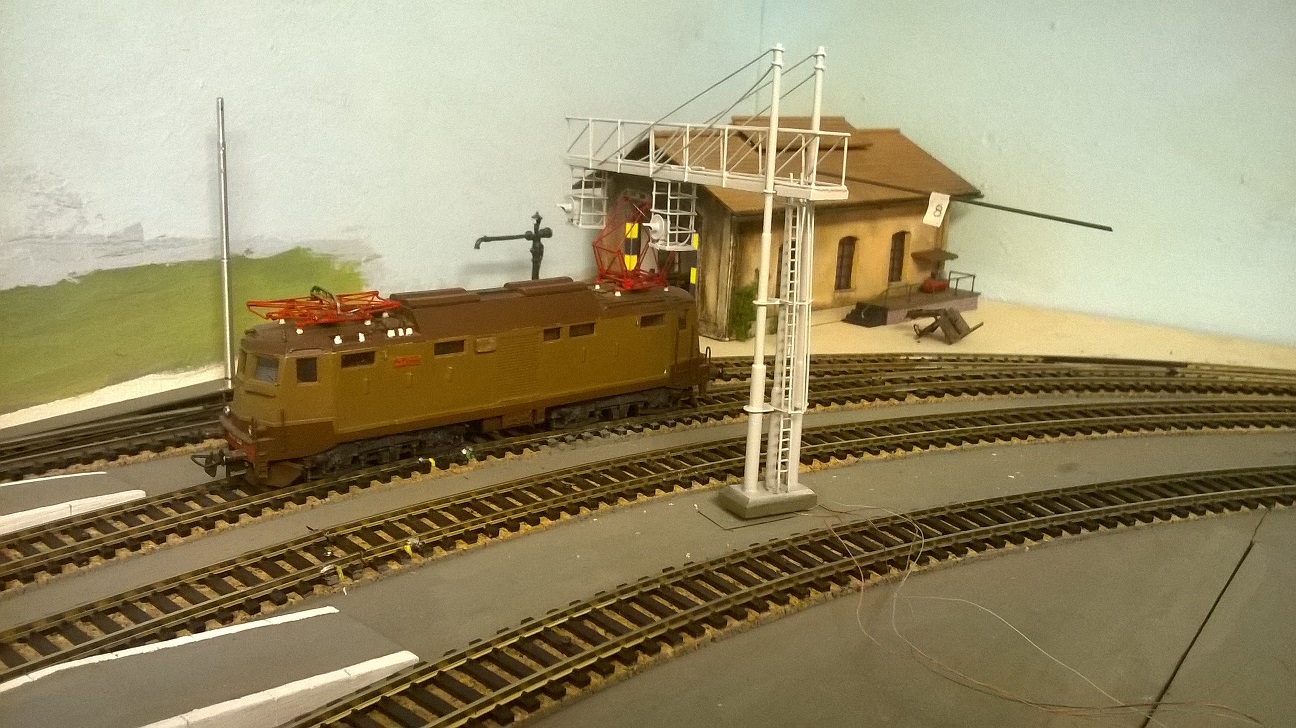

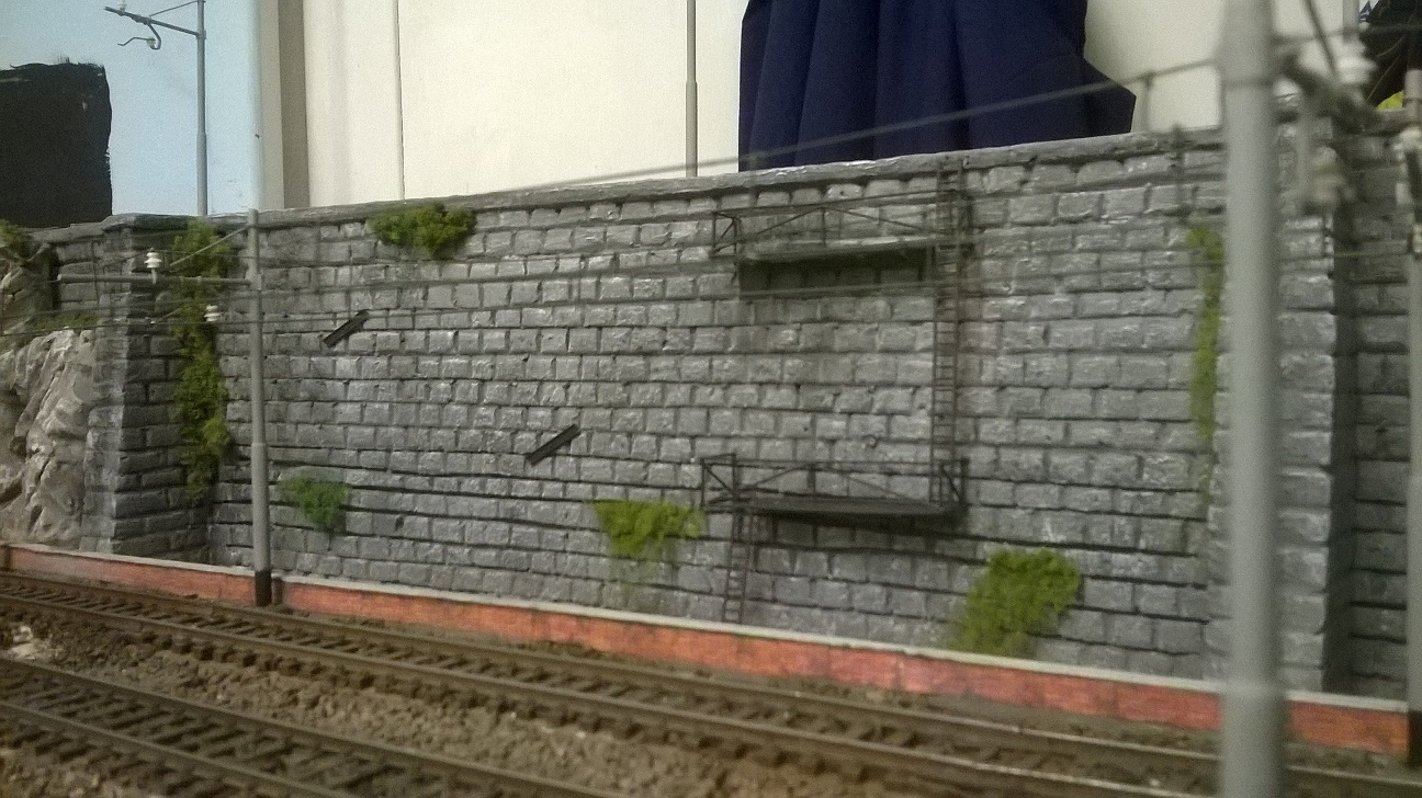

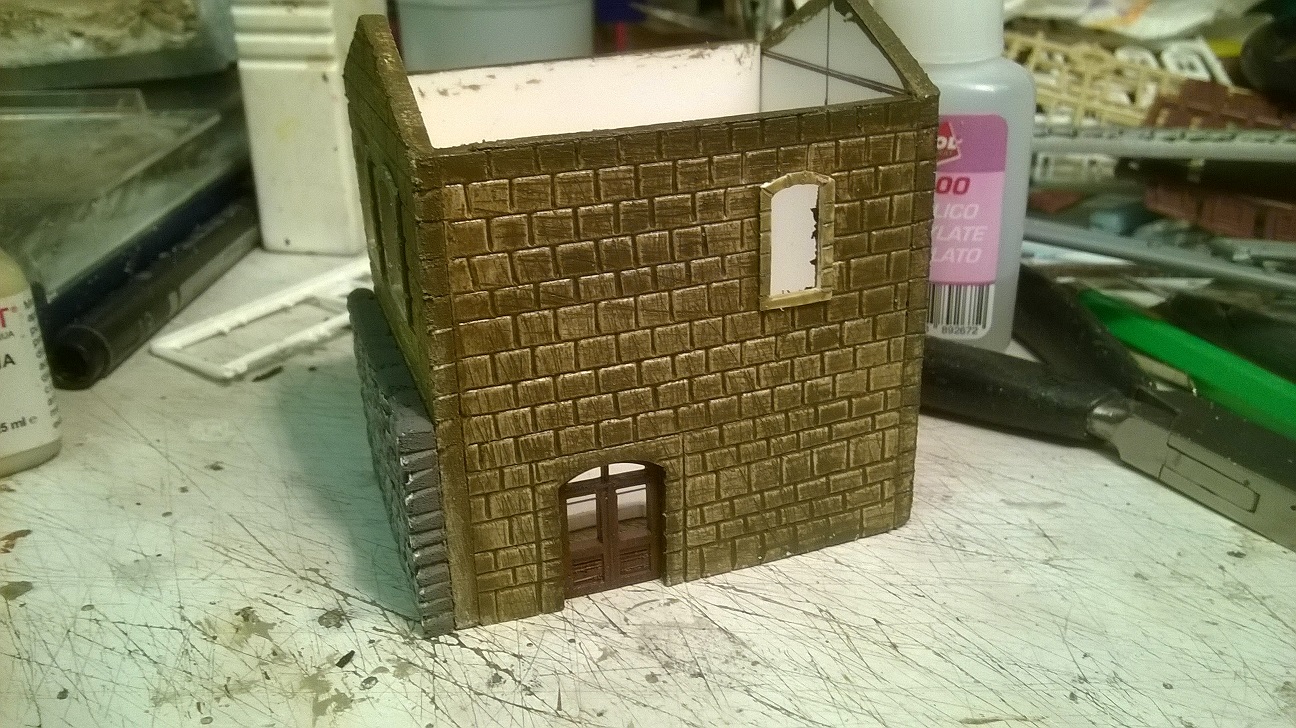

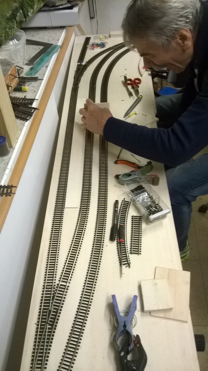

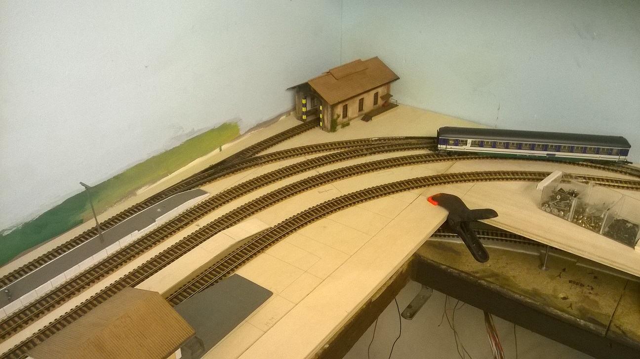

Ho iniziato da una base in compensato da 1cm ad angolo retto che parte dal ponte in ferro e si raccorda con il ponte girevole che insiste sulla porta di ingresso del box.
-Il fissaggio dei binari, la costruzione orografica della stazione.

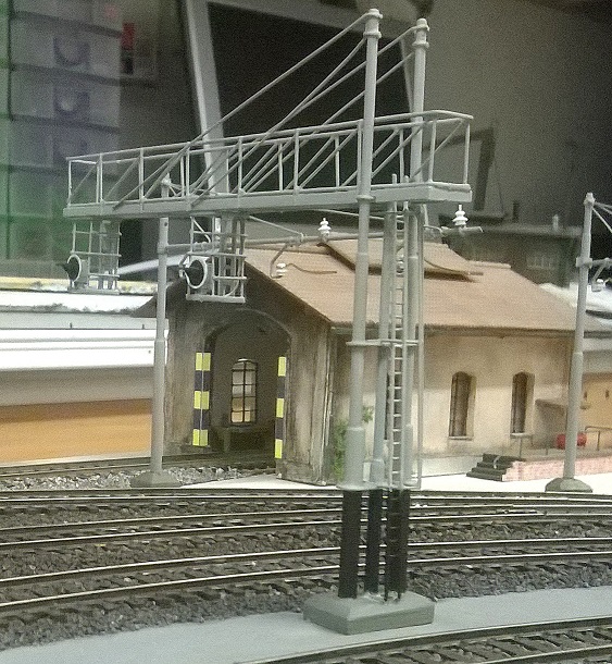

-Due semafori a ponte (in accordo con l'epoca del plastico) : uno ad una luce ed uno a due luci, dato lo scarso spazio tra i binari dovuto alla larghezza del piano che è rimasto contenuto per non interferire con gli spazi di agibilità del box.
-Quattro portali per la linea aerea che dovranno servire ad irrobustire la tesatura delle sezioni di catenaria visibili, in corrispondenza delle interruzioni del ponte girevole con le parti fisse.
-La costruzione di pali tubolari (modifica dei vecchi Rivarossi affinati nel diametro ed adattati con nuove mensole e bracci (più sottili ed ad una sola sezione ) sia in linea che in banchina .
-Riverniciatura e modifica della stazione di S. Nazario e del deposito RR “ridotto”, riverniciato e sporcato
-Ristrutturazione di un deposito locomotive ad un ingresso autocostruito.
-Montaggio di tre semafori a vela rotonda.
-Costruzione di lampioni (cetre ) per l'illuminazione delle banchine di stazione
-Costruzione di una torre faro per Roccafredda
-Riverniciatura e restauro di una torre dell'acqua RR
-Costruzione del basamento per pompa idrica .
-Incollaggio dei muri di perimetro della stazione

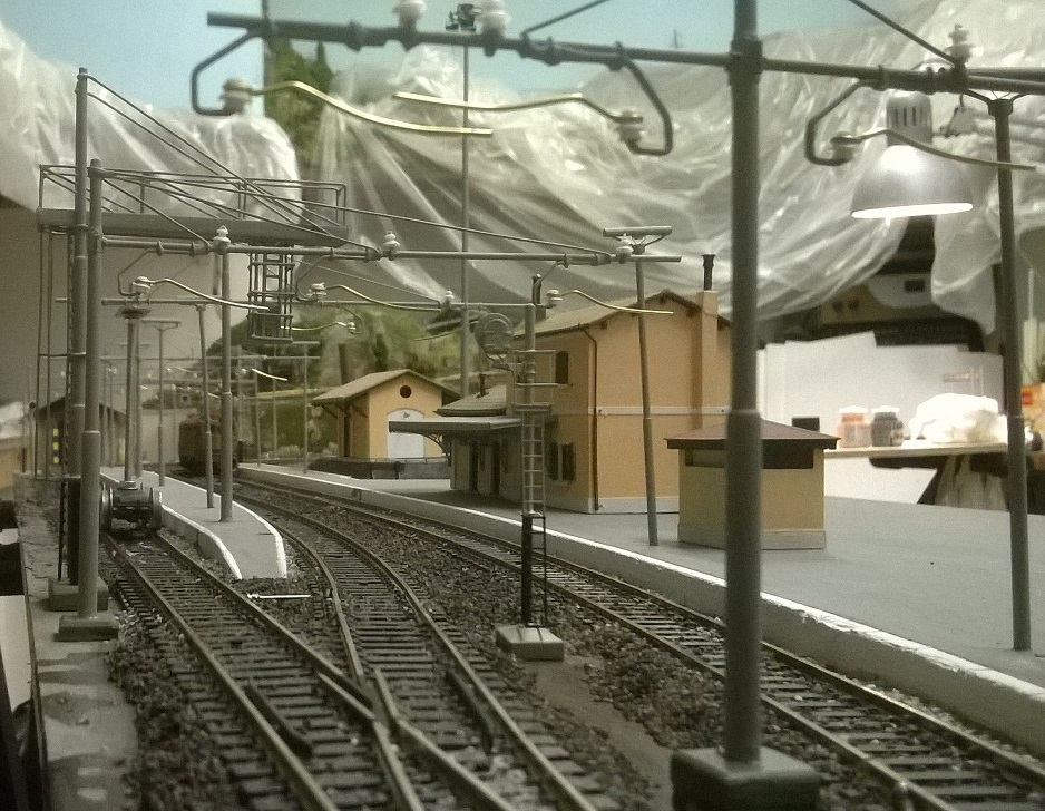

-Costruzione e tesatura integrale della linea di contatto.
-Cablaggio elettrico di tutto il piano di stazione.
Fig 1)
408,15 KB
Fig.2)
399,13 KB
Fig.3)
395,36 KB
Fig.4)
425,8 KB
Fig.5)
198,07 KB
Fig.6)
477,67 KB
Fig.7)
326,38 KB
Fig.8)
451,91 KB
Fig.9)
395,47 KB
Fig.10)
237,68 KB
Fig.11)
315,7 KB
Fig.12)
314,66 KB
Fg.13)
460,27 KB
Fig.14)
489,24 KB
Fig.15)
394,93 KB
Fg.16)
417,78 KB
Naturalmente il tutto ancora da finire .......sigh....ho messo un po' di foto a caso, e forse per il sonno, ho fatto un po' di casino compresi diversi errori d'ortografia chiedo umilmente scusa .
Saluti a tutti gli amici del forum ....A presto!......spero che quel presto ...non sia da voi inteso come una una minaccia.
Antonio.
#23 Messaggio da Excalibur »
Antonio.
Belle immagini e soprattutto bel lavoro, ben dettagliato e pulito.
Mi piace molto la realizzazione della catenaria, tutta autocostruita oppure assemblata con elementi acquistati?
Messaggi: 3680

#25 Messaggio da trissa »
Excalibur ha scritto:
Saluti a tutti gli amici del forum ....A presto!......spero che quel presto ...non sia da voi inteso come una minaccia.
Antonio.
La catenaria è totalmente autocostruita con campate di circa tre metri di lunghezza, il filo di contatto è quindi intero e non formato da pezzi assemblati.
Saluti,
Antonio.
