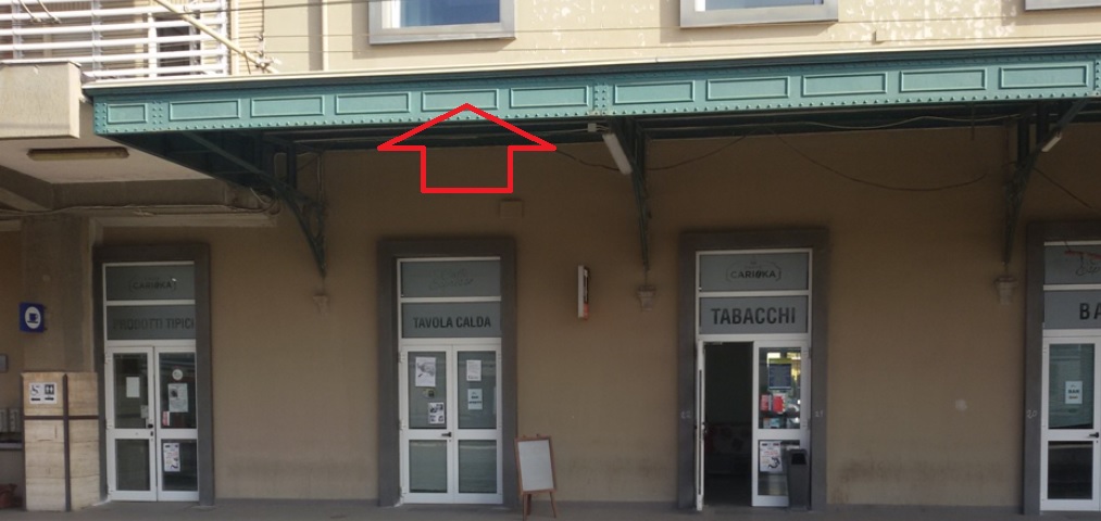

Dopo aver ripreso e quasi ultimato i lavori col mio "Progetto 0", ho già in mente un nuovo diorama.
Come da titolo vorrei realizzare la facciata del Bar della Stazione di Paola, posto in cui lavoro. Dopo aver fotografato la facciata e dopo aver preso tutte le misure vorrei chiedere una mano a voi su come procedere.
Ecco a voi una foto della facciata, si accetta qualsiasi tipo di consiglio.

un progetto interessante... per quanto riguarda l' edificio ti consiglio una costruzione in forex;
ma pensi di riprodurre anche i binari?
se fosse così io opterei per la costruzione dell' intero fabbricato viaggiatori con magari solo i primi due
binari riprodotti... ovviamente il mio è solo un consiglio;
comunque bel lavoro e tienici aggiornati :cool:

Personalmente utilizzerei il Forex per la struttura, per gli infissi potrebbe andare il cartoncino o qualcosa di commerciale, per la pensilina esistono degli ottimi kit in fotoincisione.

Causa lavoro sto avendo pochissimo tempo, ma nel frattempo vorrei trovare e nel caso comprare una copertura uguale o simile a quella visibile nella prima fotografia qualcuno mi può consigliare qualche sito dove trovarla.

.Guru ha scritto:
... una copertura simile a quella che si vede nella foto del primo post.
Intendi questo profilo?
Perchè la copertura credo sia piatta e la puoi realizzare in catoncino.
Per un profilo identico, proprio non saprei.

Questa penso che vada bene a parte l'orlo che non è uguale, ma puoi farlo con una striscio di cartoncino dove ci disegni i quadretti
http://www.tecnomodel-treni.it/dettagli.php?id=22118
altrimenti la puoi fare con il forex da 1mm
