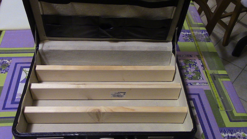

Vi mostro questo mio piccolo lavoretto spinto dal lavoro di Roby che ne sta realizzando una per i suoi rotabili in Z e visto che è da un po' che lo volvo fare, me ne sono costruito una per i miei in HO cosi da poter portare i miei convogli in sicurezza quando ci si trova tra amici o a qualche manifestazione.

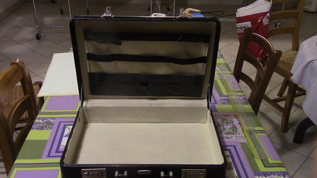

Tempo fa mi era capitata tra le mani una vecchia 24ore che avevo messo da parte proprio per un possibile riutilizzo, presa in mano ho fatto due verifiche e ho visto che i treni ci stavano comodamente :wink:
205,17 KB
Dopo qualche calcolo ho visto che potevo realizzare quattro scomparti, quindi ho preso dei listelli di 2cm di spessore che avevo di scorta e che si incastravano alla perfezione per altezza, prese le misure ho fatto i tagli e una prima verifica [:I]

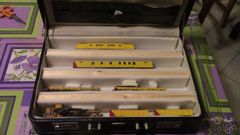

Il lavoro restante è stato foderare per bene il legno e il fondale della valigetta con la gomma piuma tagliata a misura ed incollata con la colla a caldo, il risultato finale è il seguente con il mio treno cantiere che è stato il primo convoglio ad inagurarla :cool:
209,9 KB
Prima della chiusura della valigetta ci sta un altro strato di gomma piuma che fa da tappo, fatta anche una piccola prova per vedere che non si movesse nulla, i rotabili sono belli stabili e possono essere trasportati in sicurezza :wink:
Spero può essere di spunto, il costo è praticamente 0 perché è tutto materiale di recupero, Massimiliano :cool:

Esatto Andrea, infatti per la TT basta inserire qualche adattatore in gomma piuma in maniera di ridurre lo spazio :wink:

Potresti mettere dei tamponi in gomma piuma ai lati dei rotabili per evitare spostamenti :wink:

Roby giusta osservazione, un po di gomma piuma ai lati aumenterà ancora di più la stabilità durante gli sostamenti :wink:
Re: Valigetta porta treni in HO
#11 Messaggio da liftman »
Dovresti pure considerare che per come li hai inseriti (i rotabili) negli spazi, li trasporteresti capovolti. :geek: :wink: [:o)]

Rolando l'importante è che stiano belli fermi, ho considerato che all'apertura della valigetta si vedano dal verso corretto, logicamente viaggiano a testa in giù ma se stanno come ho detto belli fermi il problema non sussiste, sta tutto in un buon imballaggio :wink:

L' importante che rimangano fermi e protetti :wink:
