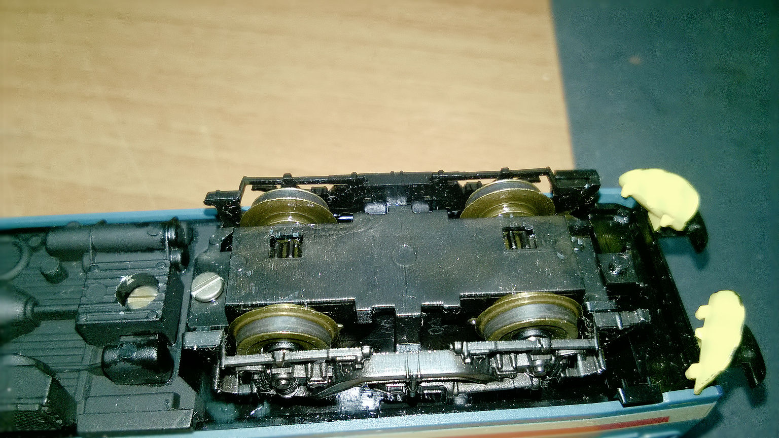

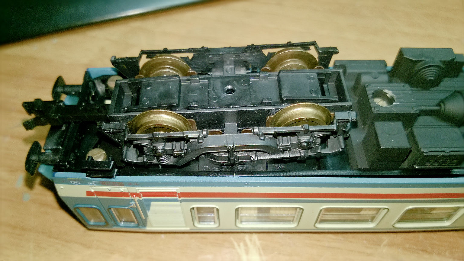

Ciao fabio, posto le foto degli assali
prendicorrente:
trazione:
non saprei, sembrano di ottone, ma non sono poi messi male, direi che se devo cambiarli aspetterei almeno che si consumino un po'.
Messaggi: 11418

Con gli assali di ottone il problema è che si sporcano/ossidano facilmente e danno cattiva captazione di corrente.

Peccato che certi argomenti si perdono nel ciberspazio, poiche' in diverse occasioni ho dettagliatamente relazionato a proposito della vaiolatura del piano di rotolamente delle ruote di ottone nichelato.
Quello che vedete non e' sporco, sono le micro vaiolature conseguenti allo scintillio delle ruote, per effetto del passaggio della corrente, per cui considerato che le ALn 668 e 663 hanno solamente quattro ruote del carrello folle che prendono corrente, la miglior cosa e' quella di collegare elettricamente l'unita' motrice con la folle, usando del conduttori flessibili,con interposti i micro connettori da PC oppure i ganci magetici con conduzione elettrica.
In questo modo le vedrete filare lisce!
