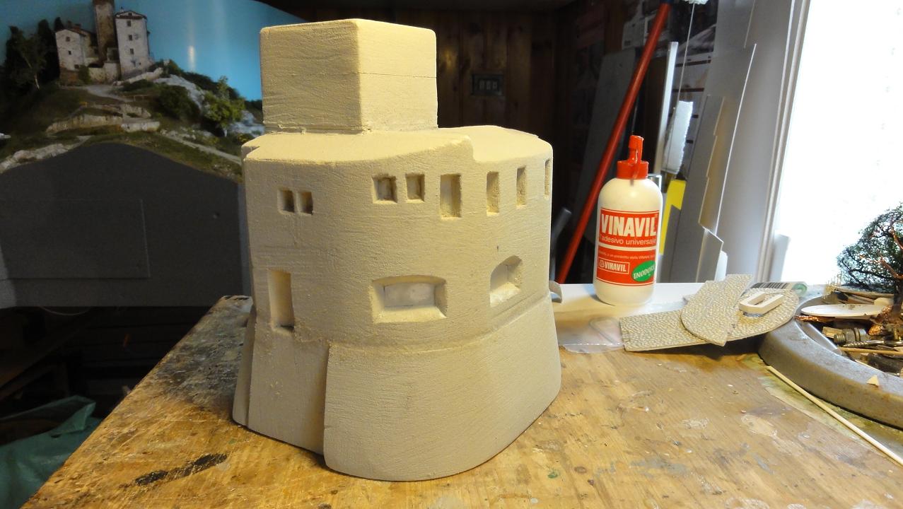

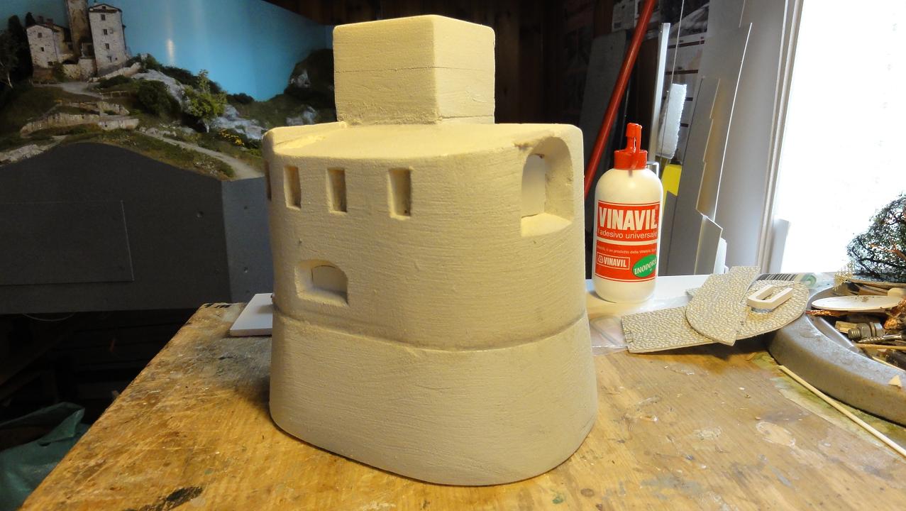

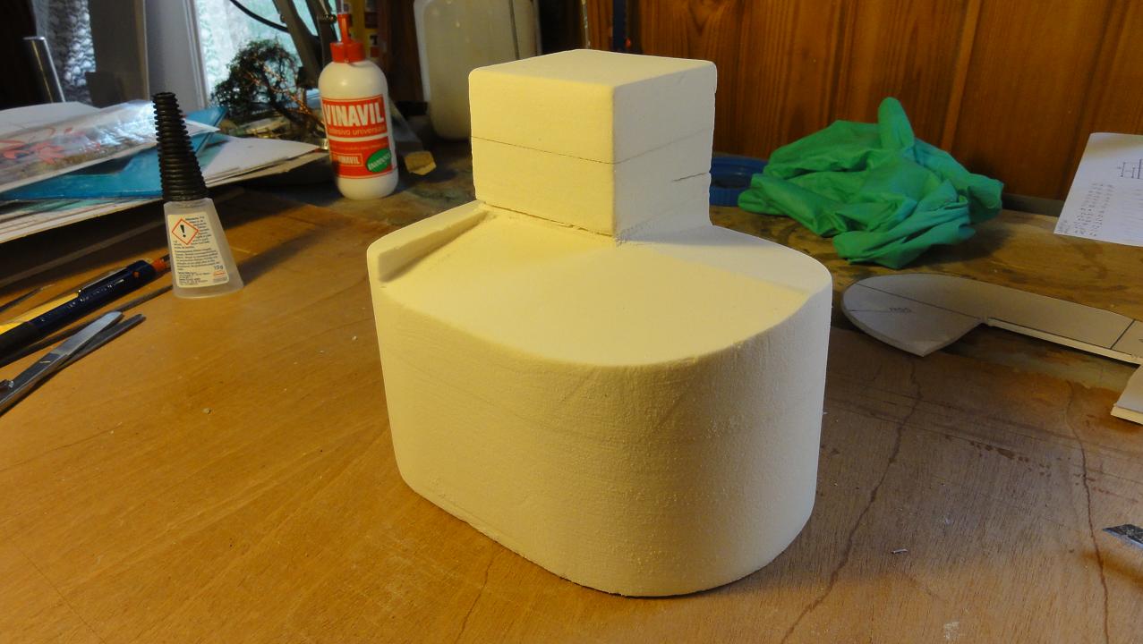

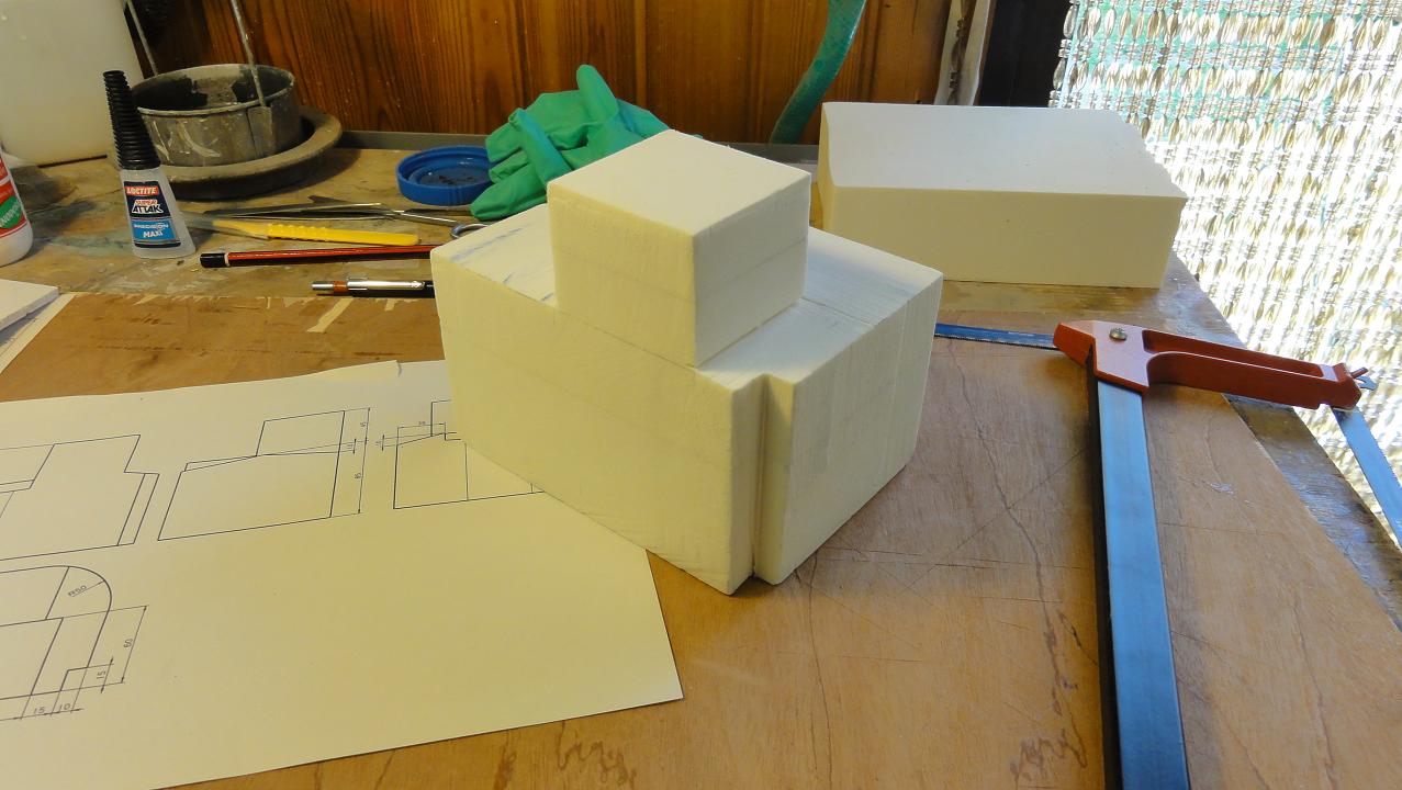

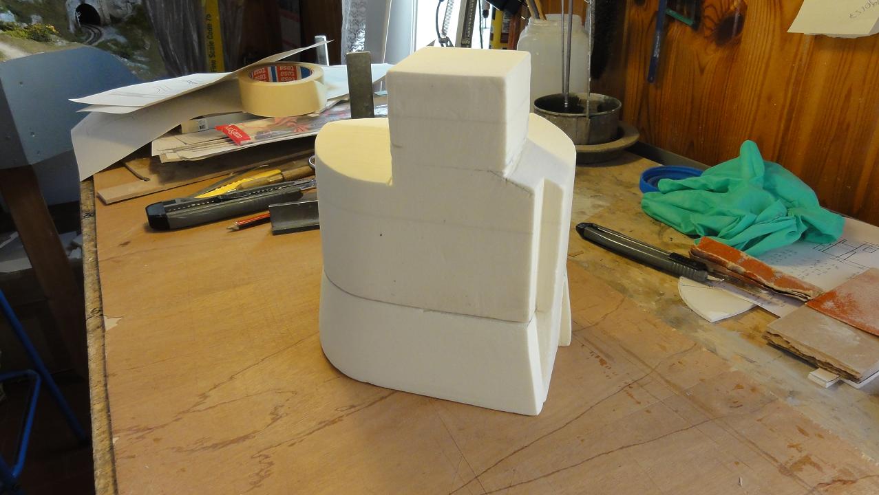

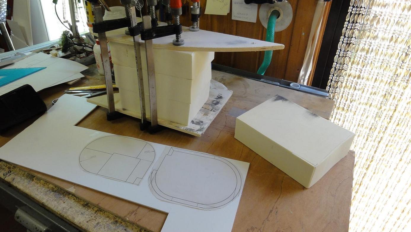

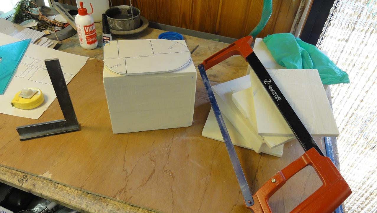

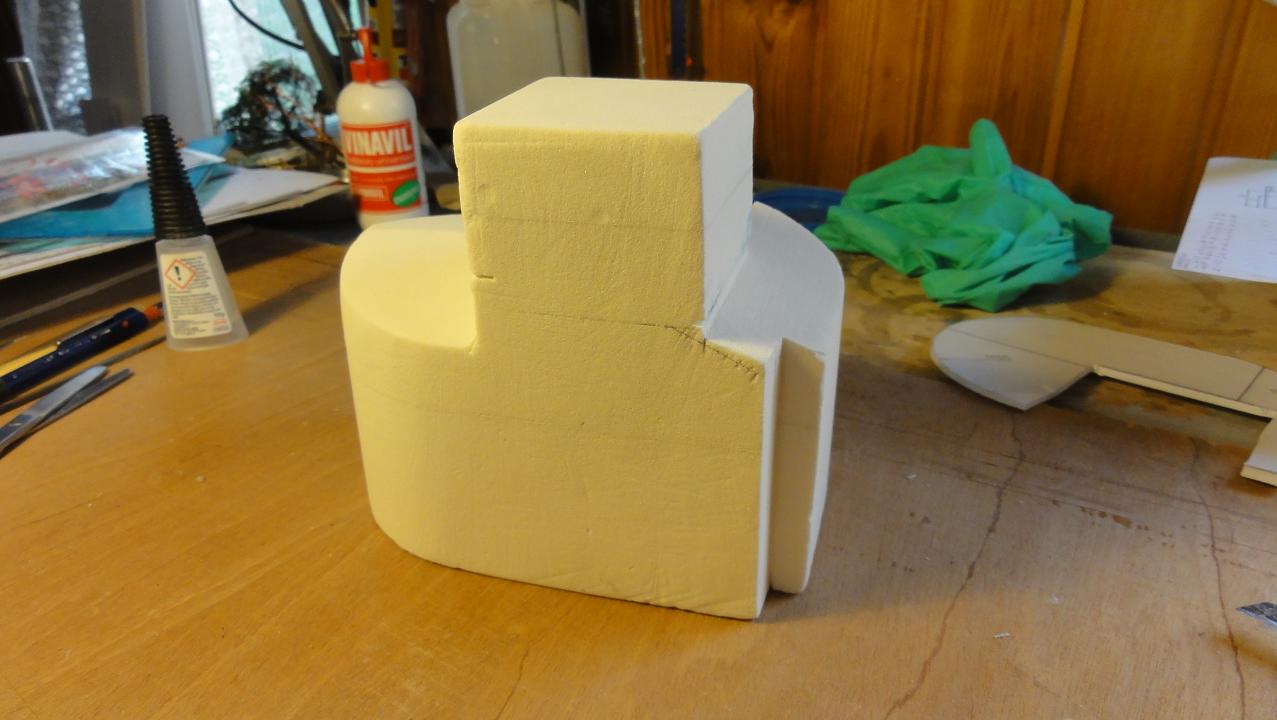

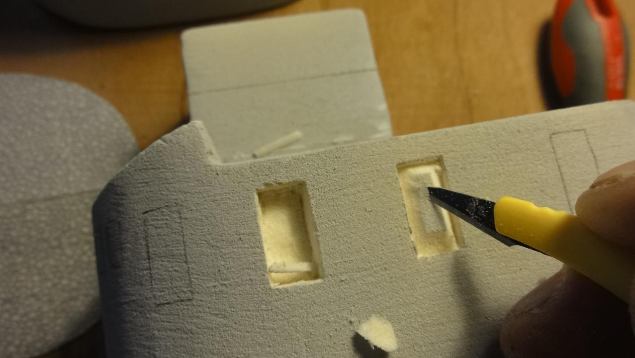

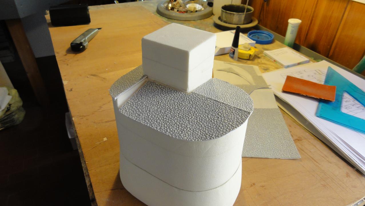

Continua la collaborazione con gli amici che lavorano sul plastico di S.Giuliano a Scandicci (Fi). Dopo il "cantiere navale" è la volta di un castello che sorgerà sul tratto di mare di recente definizione. Mi sono ispirato al "Castello di Rapallo".
Il manufatto viene realizzato Con 4 strati (spessore 55mm.) di poliuretano espanso di densità indefinita, ma vi assicuro altissima, che mi hanno fornito gli amici di Scandicci. Ci sarà poi un ponte in Forex, che unirà il castello alla terra ferma. Come sempre allego le fasi della lavorazione.

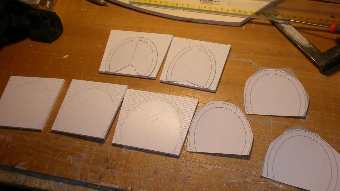

Se ti servono foto non hai che da chiedere. Ne approfitto per chiederti un consiglio, stavo realizzando un portale di galleria, ma come fai a tagliare così preciso il forex da 1mm, per realizzare le pietre intorno l'arco?
La precisione deriva dal fatto che prima incollo la corona e poi la taglio insieme al portale. Forse le due foto che allego ti chiariscono meglio !!

Grazie mille Luciano, ho provato col seghetto da traforo, ma mi viene un po' storto il taglio, probabilmente sbaglio lama. Col cutter risulta molto impegnativo.
Insisti con il seghetto andando piano piano!!!

....ho provato col seghetto da traforo, ma mi viene un po' storto il taglio, probabilmente sbaglio lama. Col cutter risulta molto impegnativo.
Se è da poco che usi il traforo è normale :wink: Seguire bene i contorni col seghetto da traforo non è facile, ci va un bel po' di pratica per ottenere buoni risultati. Fai magari qualche prova su dei pezzi di scarto, prima con forme più facili. Piuttosto, se il taglio non è preciso, esegui il taglio lasciando sempre del materiale in più, poi rifinirai con della carta abrasiva fino al segno che ti sei fatto sul pezzo.

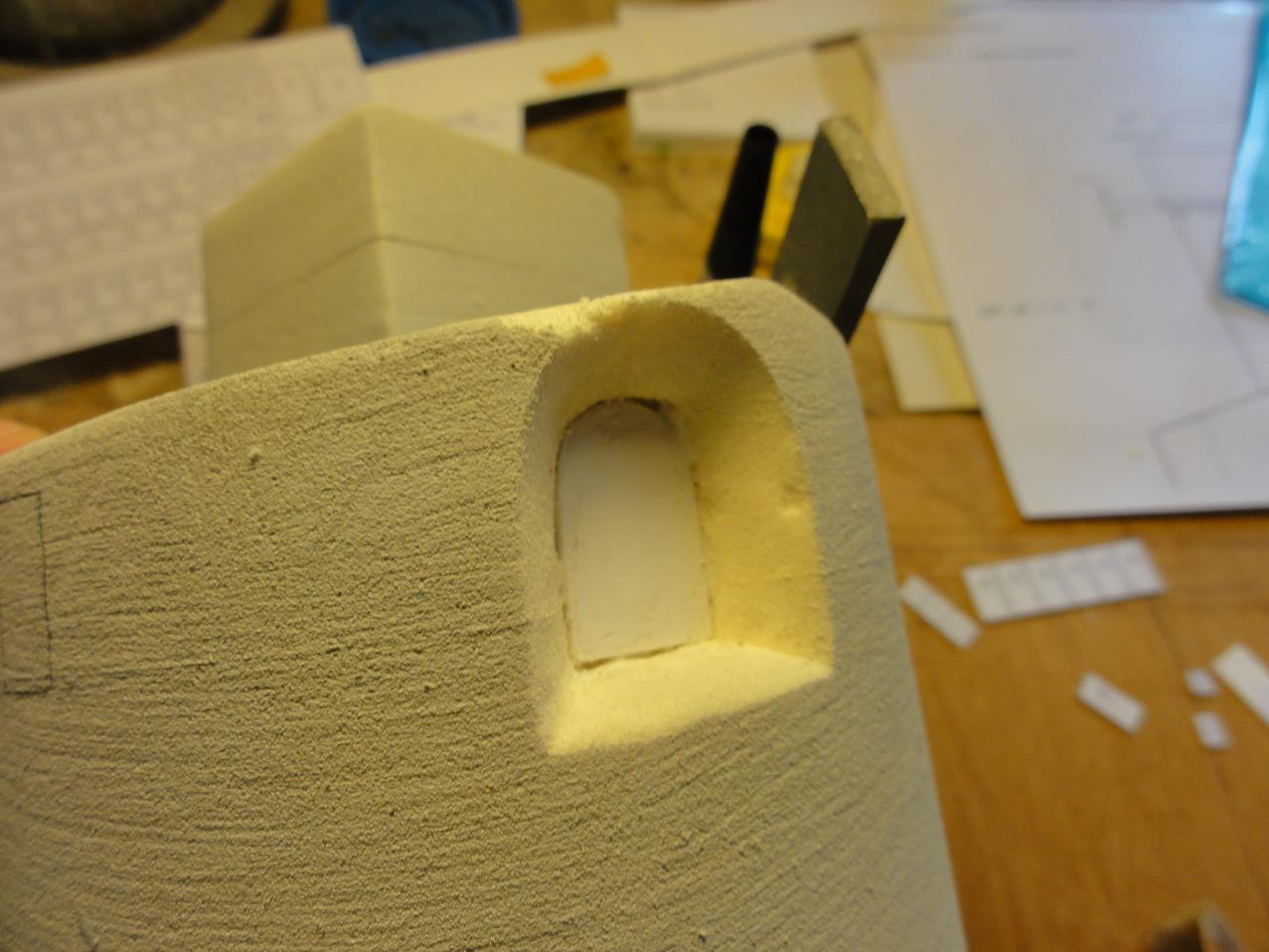

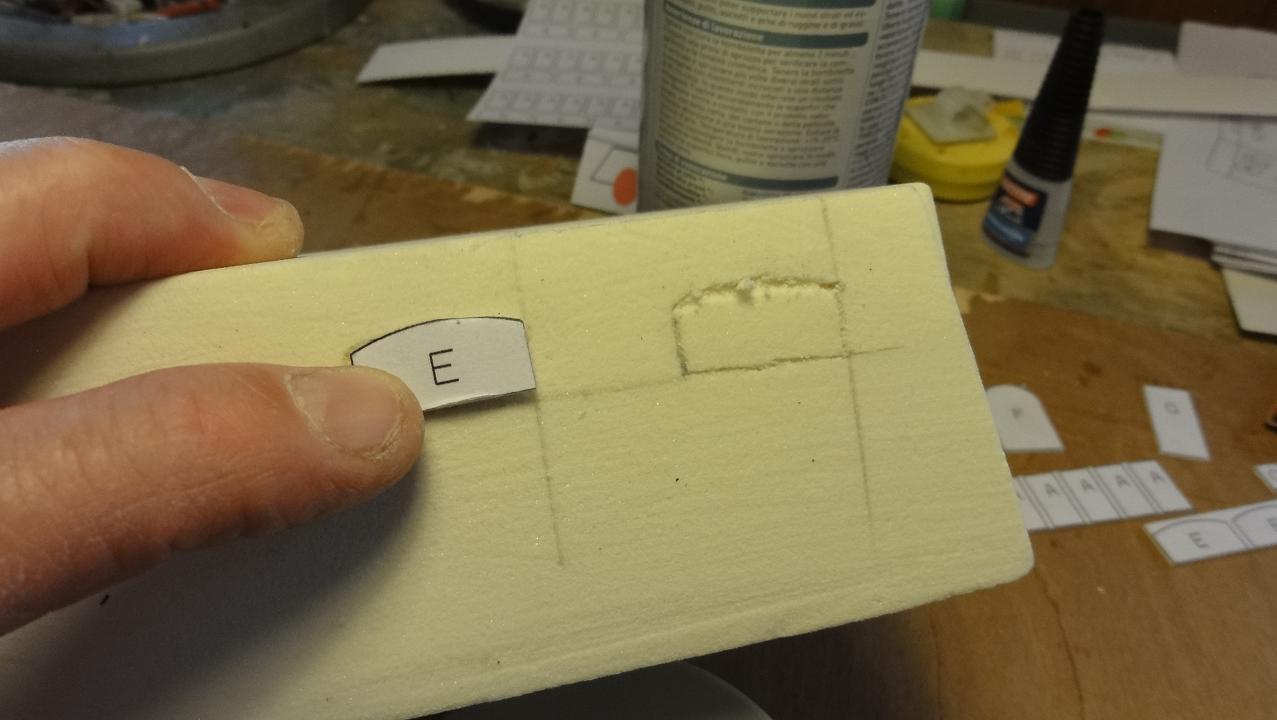

Il tetto e gli alloggi per gli infissi.....

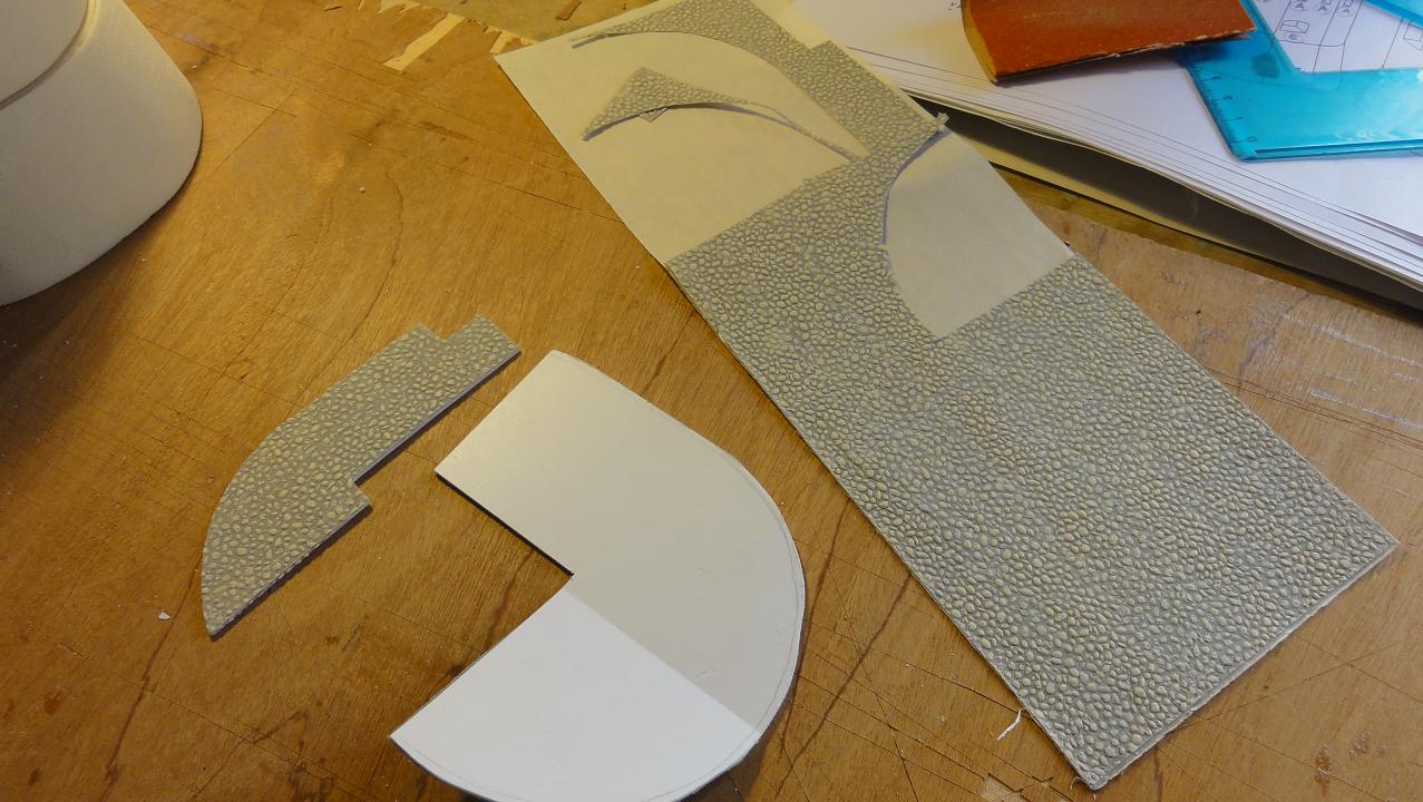

Ti volevo chiedere che materiale è quello usato nella prima foto con riprodotto l'effetto muro di pietre, Forex inciso per caso? è notevole :cool:
luciano lepri
Messaggi: 776
Nome: Luciano
Re: Un castello per S.Giuliano
#19 Messaggio da luciano lepri »
MrMassy86 ha scritto:
Complimenti Luciano, procedi divinamente :grin:
E' un cartoncino adesivo che riproduce un ciottolato. L'ho tagliato e incollato sul forex. Credo però che, su consiglio di amici, lo cambierò perchè non è molto indicato per i tetti.

Forse per i tetti effettivamente non è proprio indicato, comunque è veramente ben fatto e può tornare utile per altre realizzazioni, ti chiedo gentilmente dove lo hai trovato, lo terrei presente per future mie realizzazioni, per esempio credo che per i muretti sia molto indicato :wink:
Massy, mi sa che l'deale è farci dei selciati non dei muri. Io credo che me lo fece avere l'amico Marco del plastico di San Giuliano. Lui si serve per i materiali in un negozio di Scandicci. Se vuoi sapere il nome del negozio scrivimi privatamente.

Grazie Luciano, rivedendo la foto ti do ragione, non è adatto neanche per dei muri, per il negozio se mi servisse quel tipo di materiale non mancherò di contattarti, grazie ancora [:I]

Per Massimiliano : il cartoncino adesivo a cui fa riferimento Luciano credo che sia della Redutex.......
