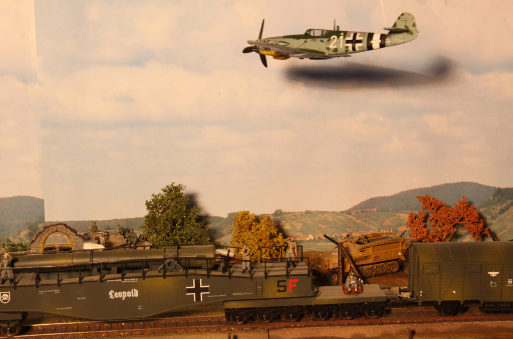

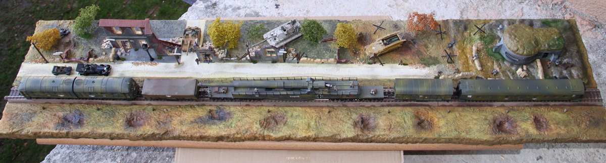

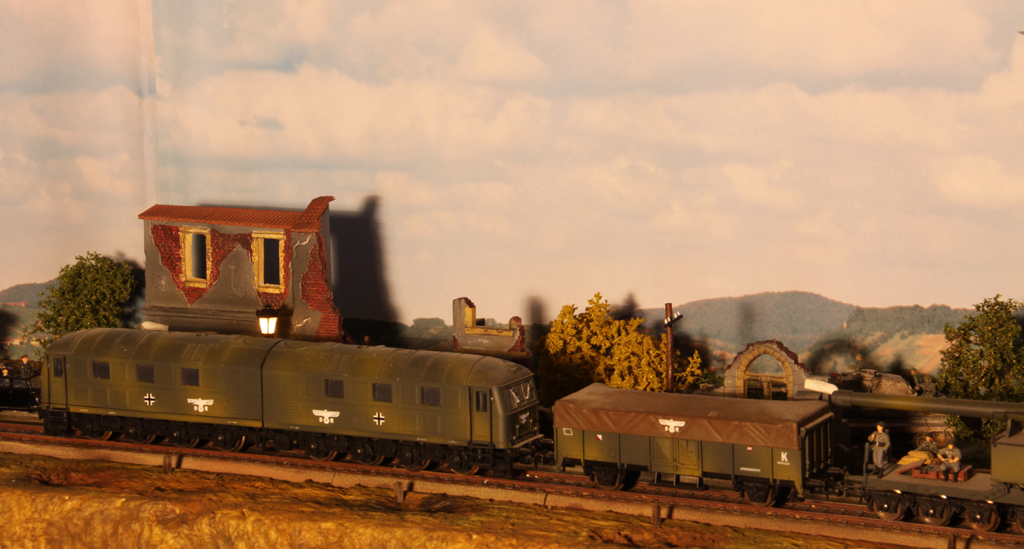

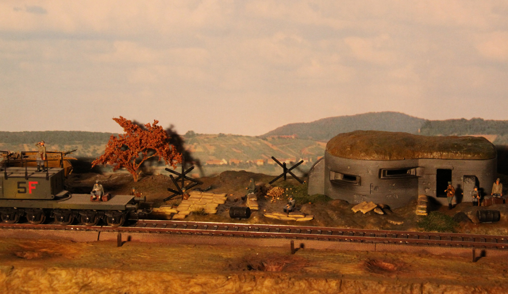

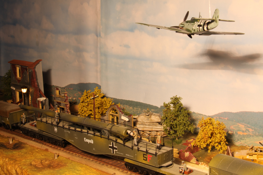

Buongiorno a tutti, seguendo il forum e quanto pubblicato da Marco Cacelli, mi sono ricordato del vecchio convoglio militare "Leopold" che avevo acquistato diversi anni fa........
Per valorizzare il treno ho pensato di realizzare un diorama di pura fantasia che si rifà alla seconda guerra mondiale.
Tranne il "bunker" ho realizzato tutta la scenografia da solo usando i miei soliti metodi e materiali (polistirolo estruso e forex).
Vi allego alcune immagini di quanto realizzato.......
Occhio alle critiche.... :wink: :wink: :wink: sempre apprezzate se propositive...
Un saluto dal Friuli.
Romano Pedi

Bello e caratteristico :wink:

bello!!!!

ciao romano.......molto bello e complimenti....anche io stò lavorando per un futuro modulo sul leopold ancora da capire bene che tipo di scenografia fare.....approfitto per farti una domanda te per caso sai qualcosa su i cannoni leopold a milano durante la seconda guerra ....sappiamo che erano lì ma non si trovano foto e non si sà in che zona.....
ciao....
marco...

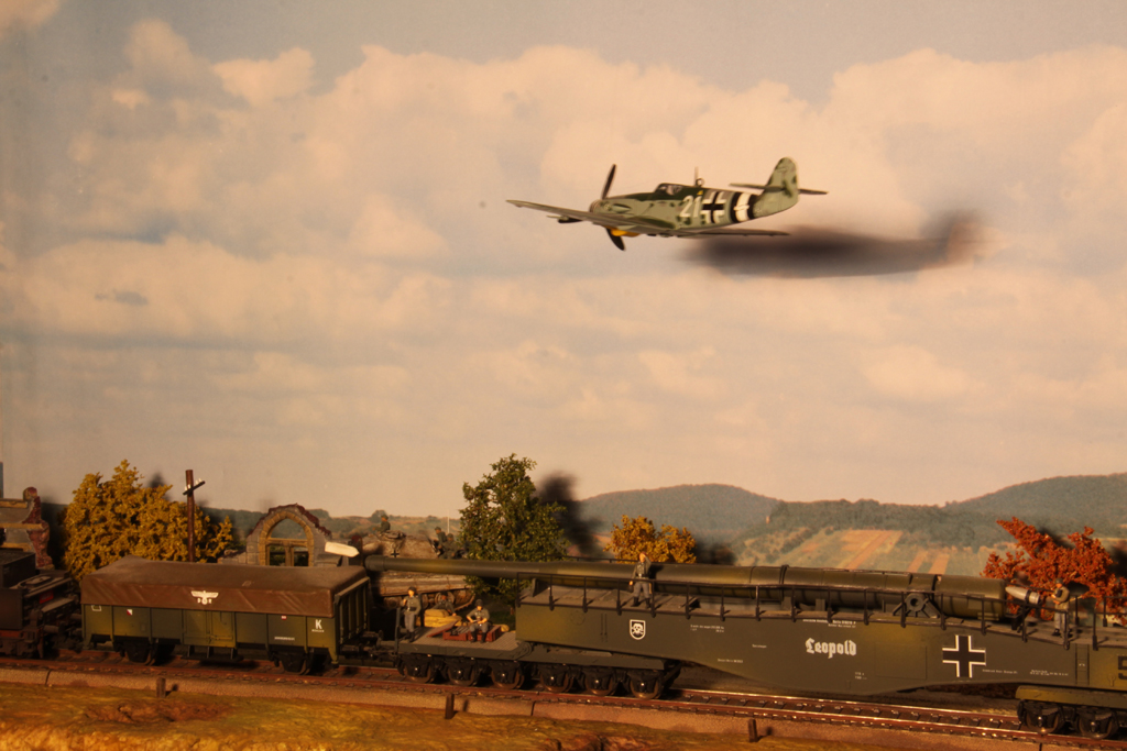

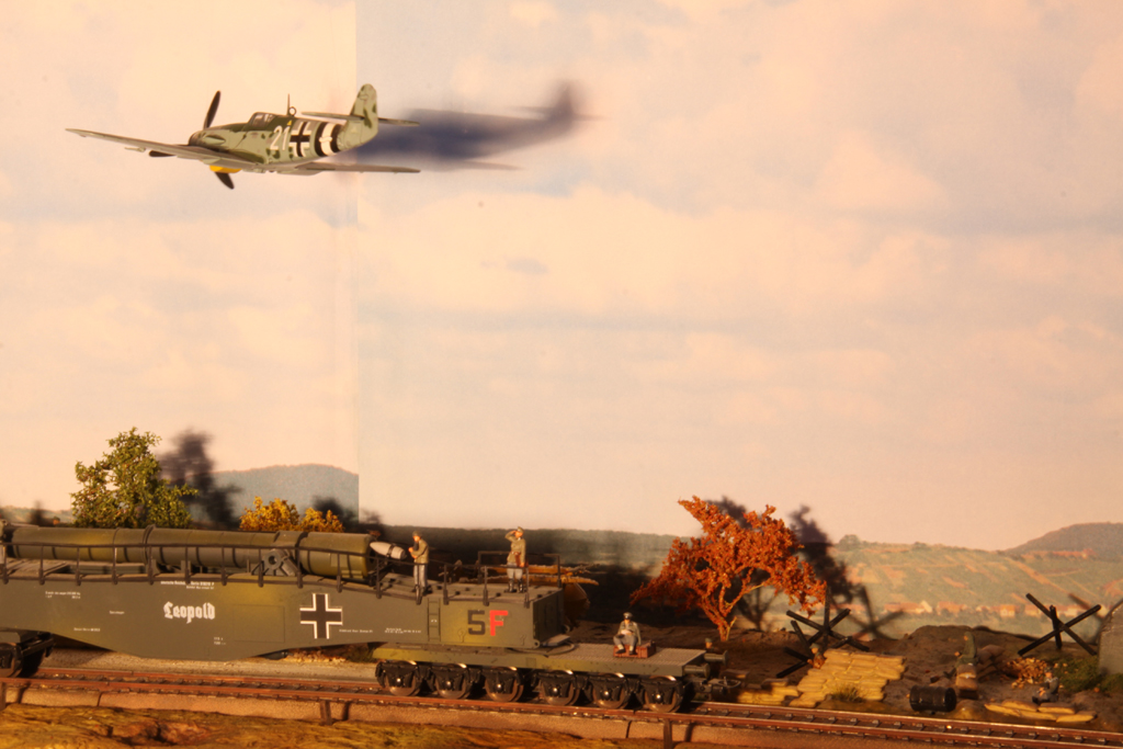

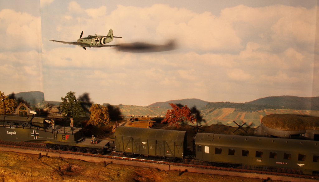

Ho notato delle piccole incongruenze:
Prima la Balkenkreuz ovvero la croce di identificazione veniva apposta sui mezzi tattici quali aerei,corazzati o navali e mai sui pezzi di artiglieria .

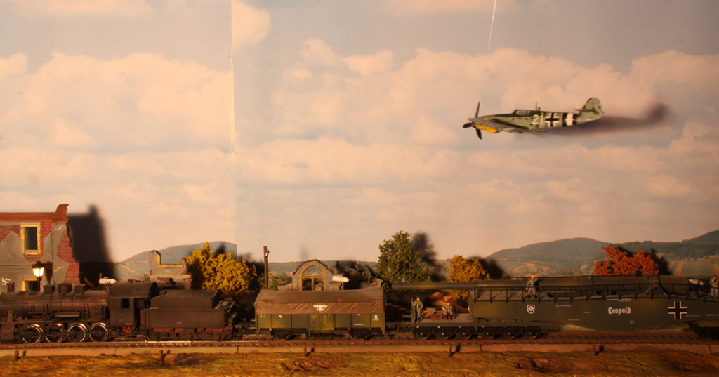

Seconda la livrea del BF 109 e per la difesa del Reich in contrasto con l' utilizzo del Leopold ( mai utilizzato sul territorio nazionale)

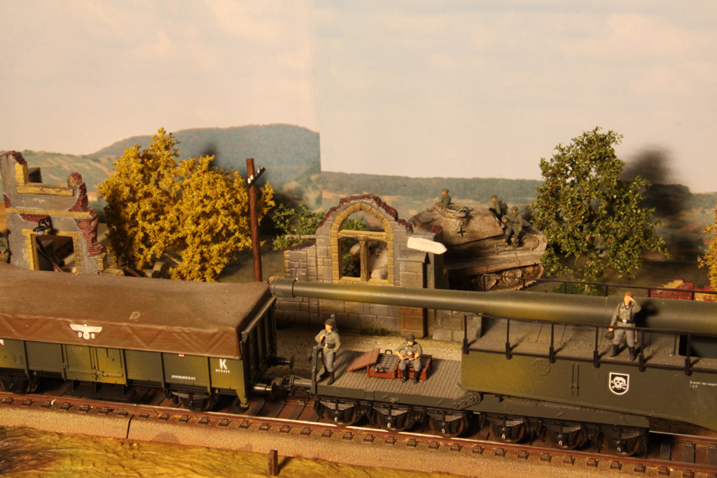

Il caricamento manuale del proiettile si utilizzava un apposita gru che asseriva il calcatoio idraulico occorrevano 4 uomini ed un apposita sella per sollevarlo, inoltre il pezzo di artiglieria non e configurato in posizione di sparo ma di traino desunta dalla mancanza delle piazzole laterali di servizio aperte e la mancanza della gru per servire il calcatoio ( veniva montato solo in piazzola di sparo)
Le divise dell' equipaggio sono del 1935 fuori epoca con la mimetica del convoglio per essere coerente il convoglio dovrebbe essere in grigio uniforme, mentre se vogliamo mantenere la mimetica del convoglio dovremmo fare la divisa per l' artiglieria pesante nera come per i carristi con le schulterklappen ( spallina) bordate di rosso.
La presenza del Tigre II ( panzer VI Sd.kfz.182 ) non furono mai utilizzati nel medesimo anno il Tigre iniziò ad operare nel dicembre 1944 quando il Leopold fu dismesso dopo lo sbarco di Anzio maggio 1944.
Ultima, la mimetica del semicingolato il SD.Kfz.251/5 genio pontieri e per il teatro desertico Libia/Cirenaica mentre ha il distintivo della divisione panzer granadieren Grande Germania che operò principalmente in Russia, paesi Baltici, guardia personale di Hitler ( Balkenkreuz di primo tipo e mimetica giallo scura teatro desertico quella gialla per il teatro Russo/Europeo tendeva al verdino e aveva la Balkenkreuz piccola applicata posteriormente).
Lasciando il discorso prettamente storico militare( purtroppo da ex modellista militare di corazzati mi sono saltate agli occhi le incongruenze) la scenetta rimane molto piacevole rapportandola al contesto del modellismo ferroviario, avrei fatto solo un paio di modifiche addossato di più verso il fondale le rovine ( un po piatte mi sembrano quelle della Italeri in 1/72 per War Game sul retro dovrebbero essere cave) per evitare il loro scarso spessore e con un foglio di acetato trasparente circolare avrei simulato la rotazione dell' elica al BF 109.
Per il resto come ho detto rimane una scenetta piacevole per ambientare il Leopold, da ritoccare se si vuole fare un diorama militare.

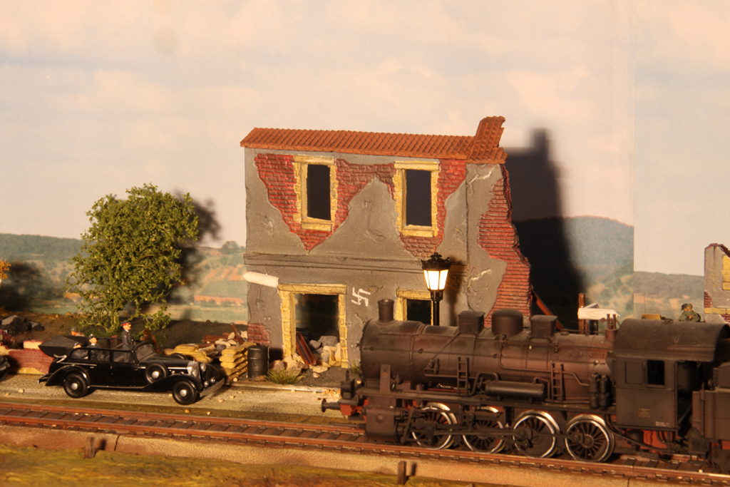

faccio anche la critica propositiva: le ombre ti tradiscono: l'aereo e la casa diroccata proiettano ombre non reali. bisognerebbe illuminare la scena in modo da evitare quando fai le fotografie. Non che io sappia come fare, ma provaci. Complimenti

Ombre o non ombre, coerenza storica o meno, apprezzo molto il tuo diorama.
L'importante è muovere le mani e soprattutto essere personalmente soddisfatti del risultato.
Le critiche sono in ogni caso ben accette, perché sono di stimolo per migliorare il proprio lavoro.

Ciao Roby, questo è il primo diorama militare che realizzo.....
Onestamente non ho la più pallida idea delle differenze tra le varie livree e croci dei mezzi tedeschi.
L'aereo utilizzato è un modellino che avevo tra una serie di aerei pubblicati dalla De Agostini molti anni fa (almeno mi pare)
Cercherò di porre rimedio a tutte queste incongruenze.....
Ti ringrazio per le precisazioni, e siccome ritengo che siano critiche costruttive le accetto molto volentieri......
Dopo aver messo mano al diorama inserirò alcune nuove immagini...
Buona serata.
Romano

non parlerei affatto di "figuracce", piuttosto di un diverso livello di attinenza alla realtà... il tuo diorama è senza dubbio efficace nella rappresentazione della tragicità del momento, pur con le "licenze" che Roby ha ben descritto; in tal senso, quindi, complici belle e curate riproduzioni autocostruite, è, a mio avviso, ben riuscito e piacevole.
Quando l'insieme è convincente, è chiaro che l'attenzione si sposta sui particolari!
Ma anche in questo caso si può affrontare il tema per gradi. Ferme restando le osservazioni di Roby, con piccoli accorgimenti si può rendere il tutto non solo più credibile, ma "molto" più credibile: nel tuo caso è sufficiente "riubicare", ad esempio, l'SD.Kfz.251/5. Se è vero che con quel tipo di camouflage non è mai stato impiegato in europa, è invece del tutto verosimile che in europa sia transitato su un carro pianale durante il trasferimento alle aree di impiego. Quindi, volendo utilizzare nel diorama anche quel mezzo, si potrebbe aggiungere un carro al convoglio.... e così via...

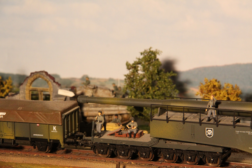

Un particolare sul quale interverrei, invece, è una riproduzione più convincente della massicciata, che, invero, è stata la prima cosa a balzarmi all'occhio... una modifica che non stravolge assolutamente quanto già realizzato, facile da fare e che dona quel tocco di realismo di sicuro effetto in un diorama di chiara impronta fermodellistica...
Alessandro

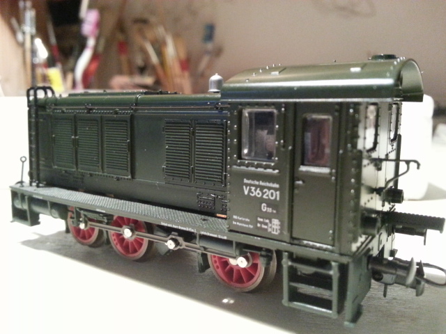

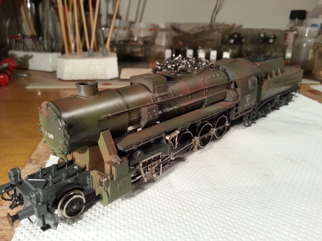

ciao pepe...per le lunghe tratti il leopold era trainato da una br 52 per le manovre e piccole percorrenze era movimentato da una v 36....la v 188 jn realtà era usata per spostare il dora che era un cannone molto più grande del leopold..poi roby al limite mi correggerà se sbaglio....
marco..... :smile:

A volte due V 36 per medi spostamenti notturni in zone d' operazione,
primo per una minore visibilità di notte, anche se le cabine delle BR 52 venivano schermate con dei teli si poteva percepire il bagliore del focolare.
Secondo la rapidità di avviamento dei diesel per spostamenti veloci con poco preavviso.
Come detto da Marco l' utilizzo della V 188 per il traino era molto raro visto che era destinata per pezzi più pesanti come il Dora o il Thor.
Un utilizzo particolare per la V 188 era per il traino delle cisterne di acqua pesante dalla Norvegia verso Peenemunde o la movimentazione delle V 2 dalle fabbriche di assemblaggio al poligono di lancio.
