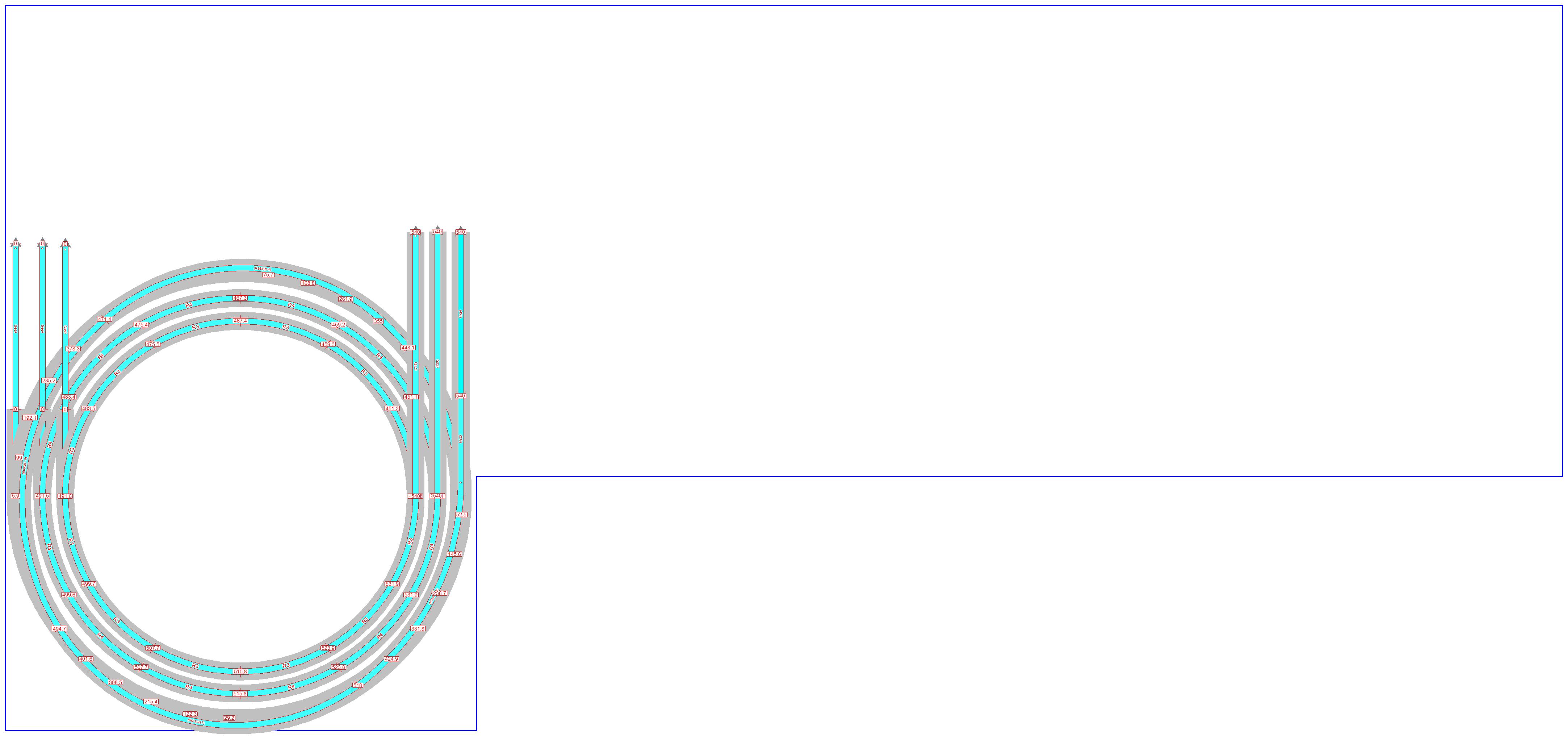

Buongiorno a tutti,
intanto che sondo la rete per la scelta dell'armamento posto l'immagine di una sezione con elicoidale.
La domanda è: quanto spazio devo riservare ai 3 tracciati comprendendo i corretti interbinari tra le tre linee e le relative o relativa rampa di salita in legno?
Il dubbio è quello di non sapere quanto spazio effettivamente un elicoidale vuole per starci compreso legno e barre filettate per sorreggerlo.
Nell'immagine si vede l'elicoidale che è a filo con i bordi del piano di base che è largo 130 cm. Gli interbinari sono a circa 65 mm. tra la linea interna e la mediana e a 57 mm. tra la mediana e l'esterna, la linea esterna è stata fatta con flessibile e le altre due sono con R4 ed R3 che poi cambierò con altri flessibili.
Tutto è fatto con i Pico A HO.
Grazie [8]
360,13 KB
Luca - Suma bin ciapà :P
Messaggi: 6550
Re: Quali binare scegliere H0?
#15 Messaggio da Docdelburg »
Per fare le cose per bene devi considerare che le pendenze accettabili dei tracciati ferroviari in miniatura sono al massimo del 3-3,5% (ma siamo già al limite). L'ideale sarebbe stare sotto il 3%, quindi intorno 2,5%, ricordando che in curva, allo sforzo della salita, si sommano gli attriti dati dalla curva stessa.
Poi si deve considerare lo spazio minimo necessario al passaggio del convoglio che dev'essere almeno di 70-75 mm, ma anche qui, se devi pensare di infilare una mano per fare manutenzione o recuperare un rotabile sviato, più spazio hai e meglio è.
In un elicoidale, considerando le premesse, considerando lo spessore del piano su cui appoggiano i binari (solitamente 8-10 mm) più il sughero più l'altezza del binario (rotaia e traversine), occorre che tra i due piani del ferro ci siano come minimo 85 mm (e siamo tirati, meglio sarebbe averne più di 90).
Prendi qualsiasi tipo di binario e fai le prove e vedrai che per avere uno spazio di 8,5-9 cm tra i due piani del ferro sovrapposti, tenendo una pendenza entro il 3% non puoi scendere sotto i 450 mm di raggio.
In conclusione un elicoidale ad un solo binario con pendenza "accettabile" per la meccanica delle loco ti occupa circa 1 metro x 1 metro di spazio; ogni binario in più ti occuperà lo spazio necessario per garantire un interbinario di almeno 55-60 mm.
