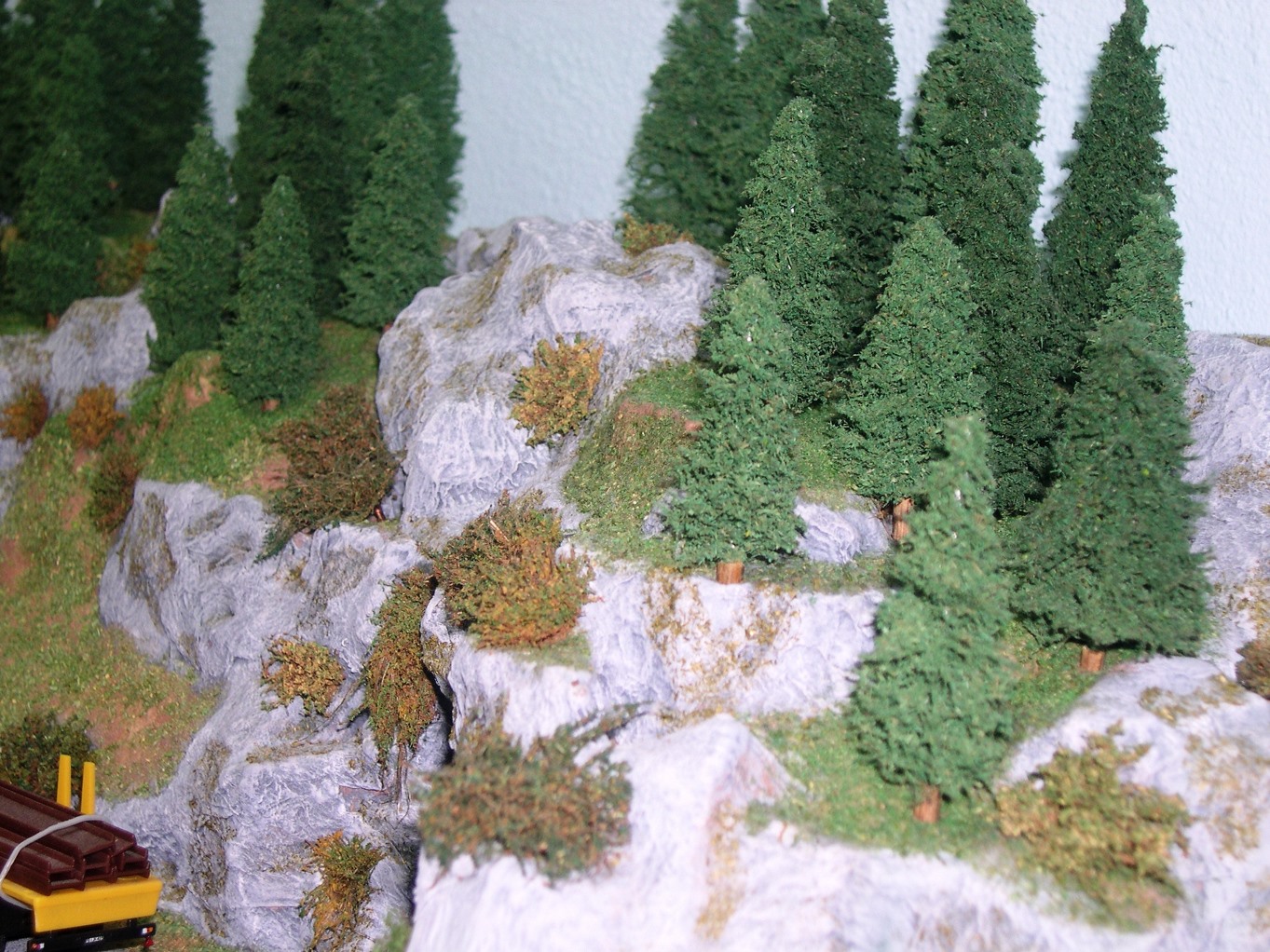

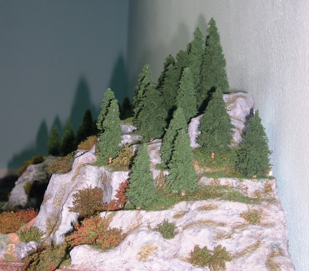

Ciao Matteo, sempre seguendo la teoria del costo zero, ti posto delle foto di alberi che ho fatto con la tecnica che hai trovato sul tubo.
Io penso che per i pini e abeti sulle montagne in lontananza vadano bene.
Il colore e' fatto con segatura colorata ed e' stata attaccata con vivavil diluito e messo in uno spruzzino per profumo, il tronco e' legno vero bucato con trapanino.
La rottura e' pettinare la corda ma se ti organizzi fai un centinaio di alberi e nemmeno te ne accorgi.
Ciao e buon lavoro
282,05 KB
465,38 KB
Sergio
19sergio60
Messaggi: 44
Iscritto il: sabato 13 giugno 2015, 20:02
Nome: sergio
Città: sanremo
Re: Altezza alberi autocostruiti
#10 Messaggio da 19sergio60 »
Dimenticavo, anche i ciuffi d'erba sono fatti alla stessa maniera.
