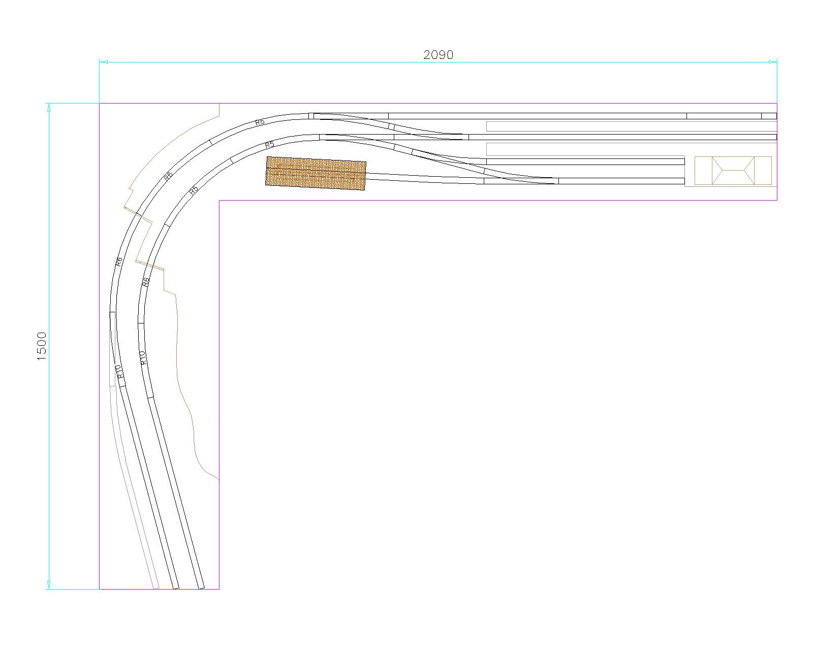

in attesa di liberare lo spazio per il plastico Borgorhossi sto realizzando il diorama che allego, trattasi di una stazione di testa di linea secondaria a trazione termica ma ho il dubbio per quanto riguarda la collocazione del fabbricato viaggiatori ( mod. hornby) avete quache idea da suggerirmi in merito ?

A me piace la versione "B", però potrebbe esserci anche una versione "C" mettendo la stazione porprio in testa ai binari, trasversalmente.
Messaggi: 4309
Re: Diorama operativo
#3 Messaggio da saverD445 »
Concordo con Adolfo , pure a me piace lo schema B .
Eventualmente con lo schema C riesci ad allungare tutti i binari ala stessa lunghezza

Anche a me piace di più la versione B tra le due che hai postato :wink: Massimiliano :cool:

Io voto per la B :wink:

Concordo anch'io per la versione B.
In entrambi i casi, manca comunque la deviata verso il binario legale, in uscita dalla stazione. O metti un cross-over, oppure una coppia di deviatoi curvi, per portare il convoglio che parte dal binario estremo destro sul binario sinistro della linea.

Anch'io opterei per la versione B.

Sceglierei l'opzione B. Saluti. Egidio. :cool:

L'opzione b è la più realistica.

grazie a tutti amici
vedo che il voto e' unanime per la versione B
Provero' anche la variante C

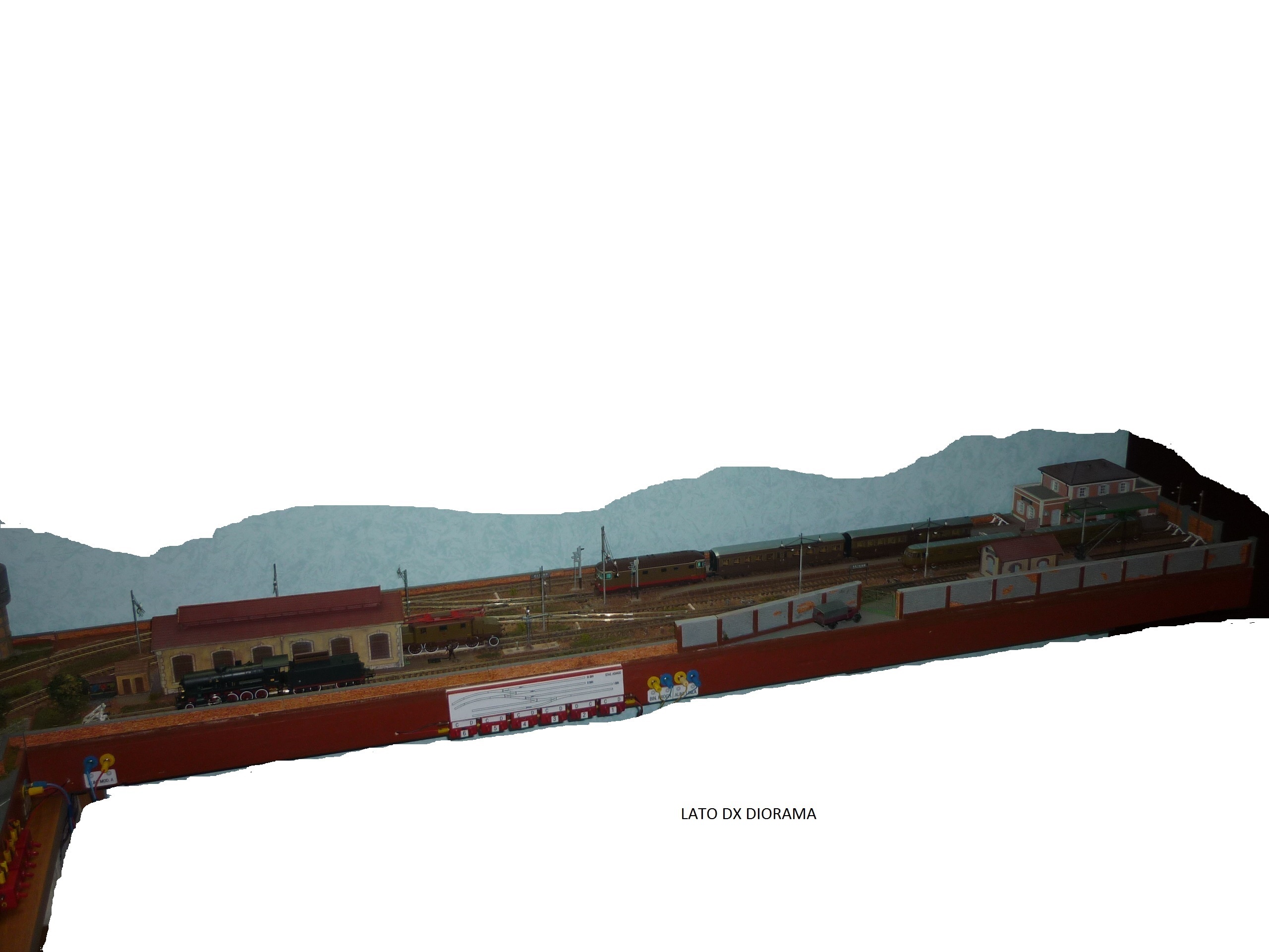

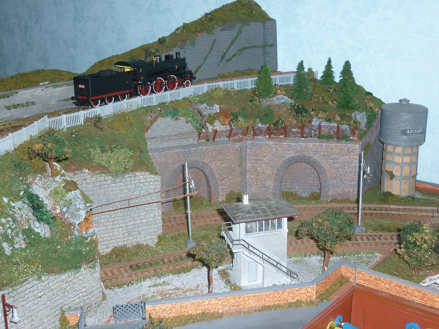

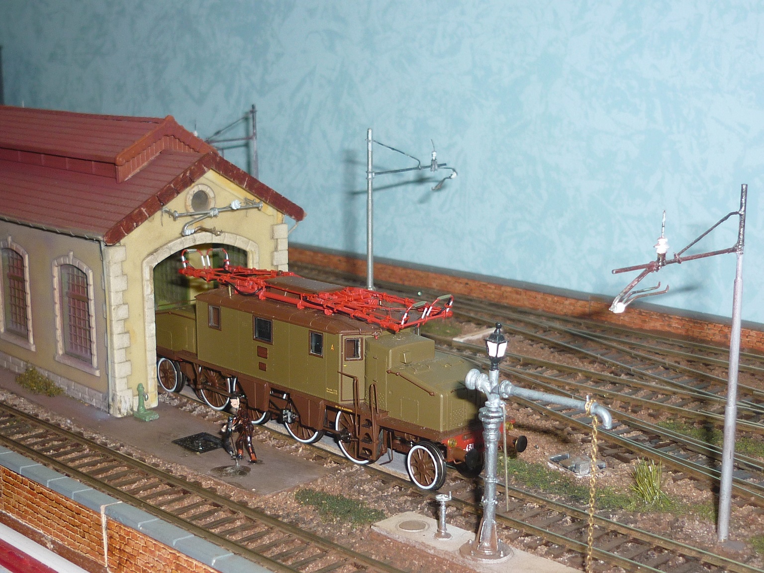

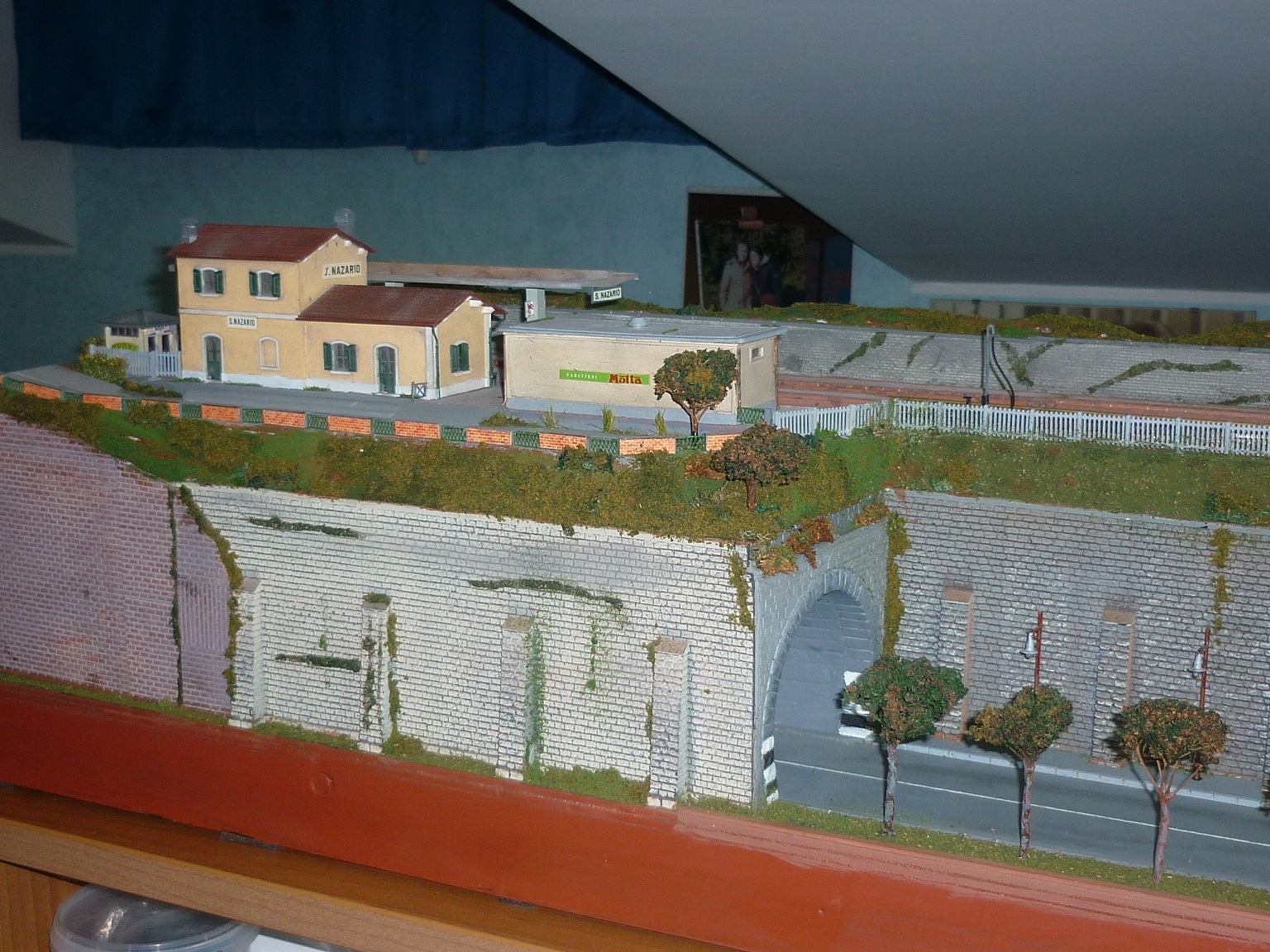

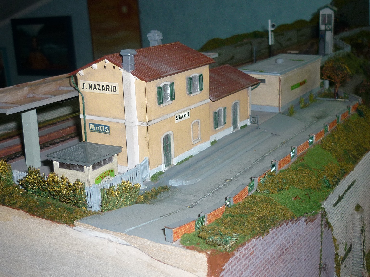

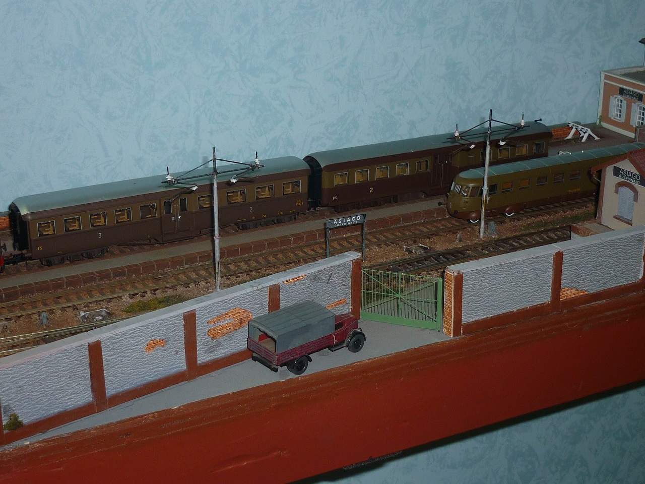

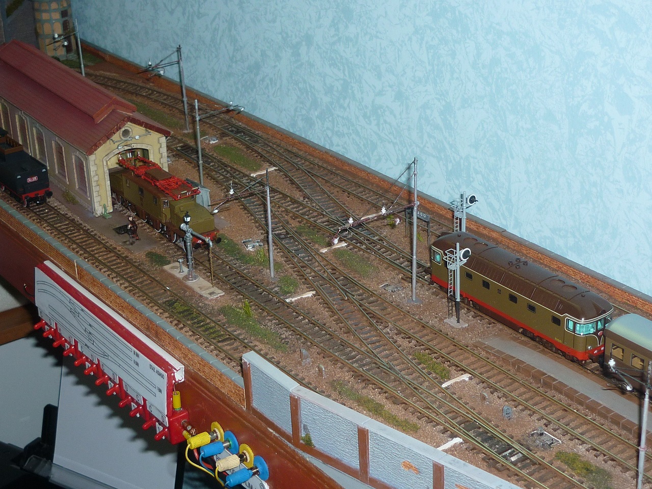

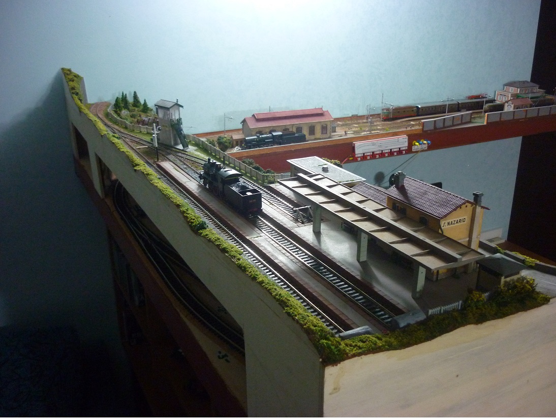

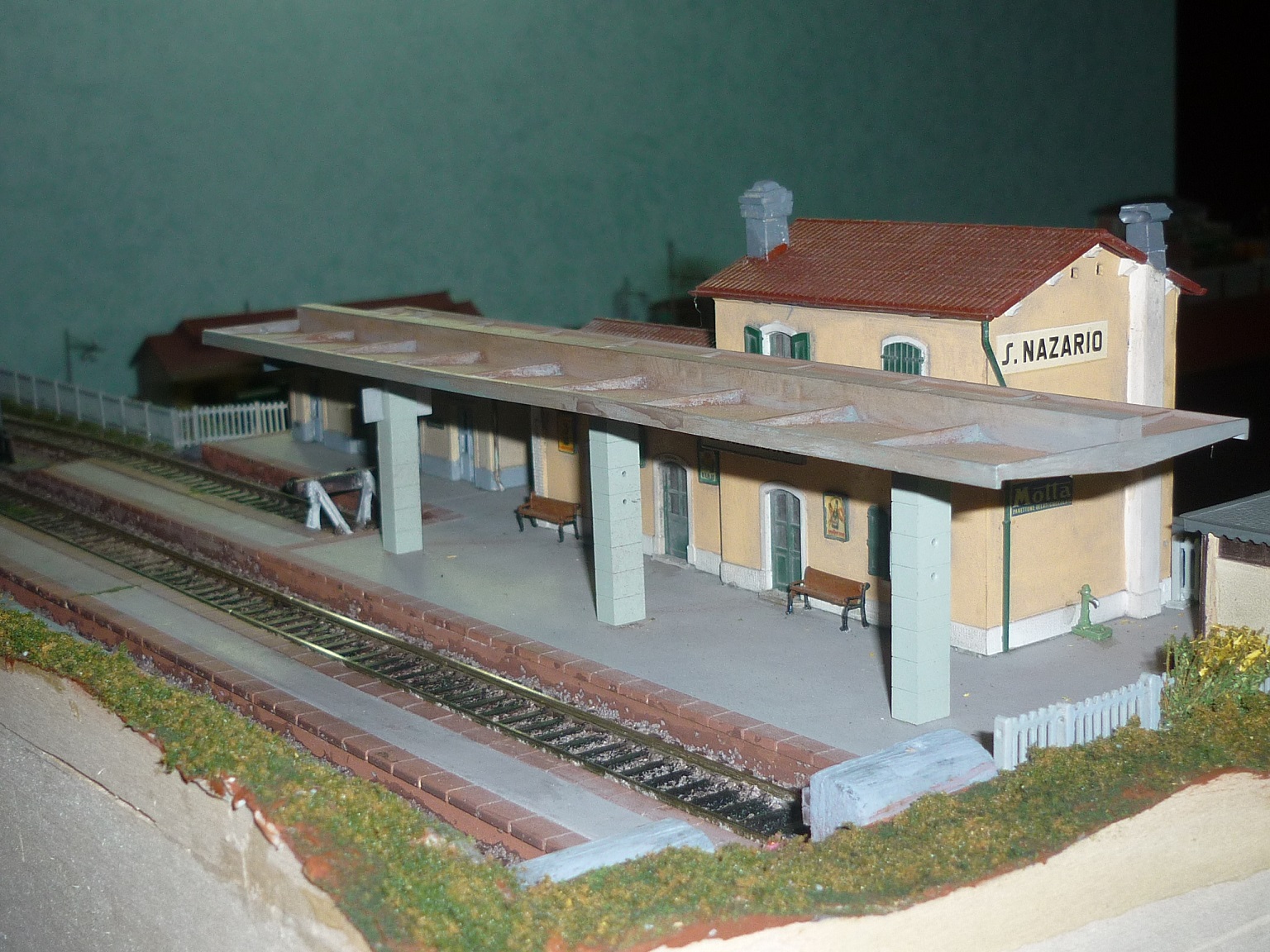

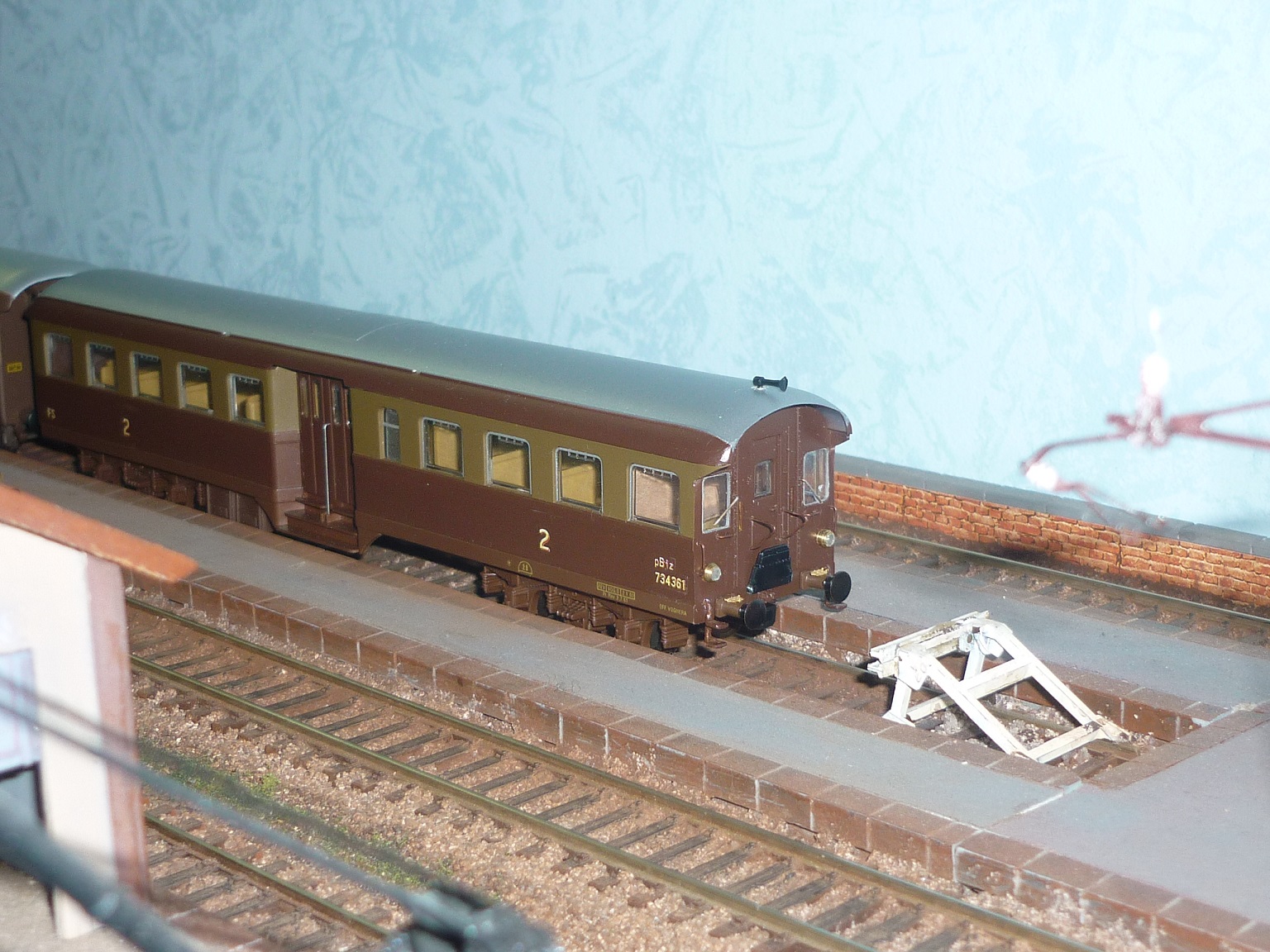

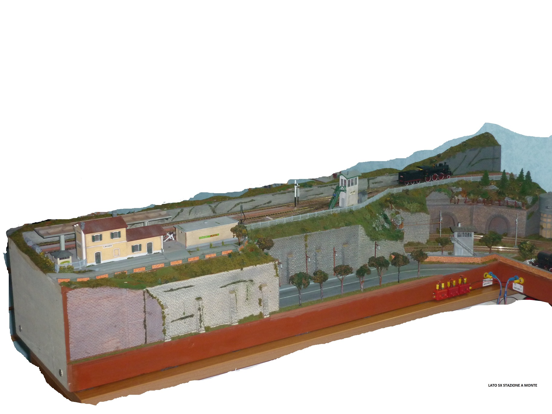

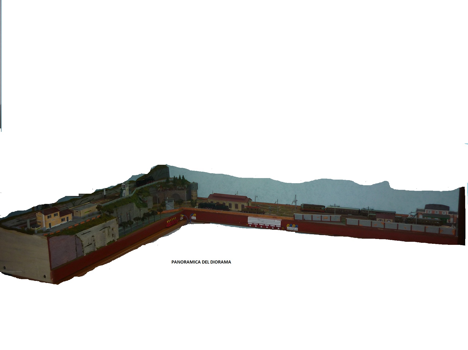

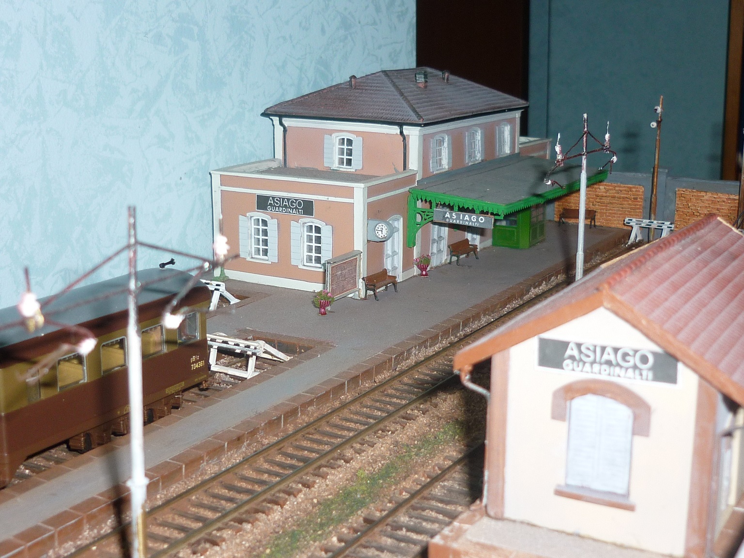

I lavori sono finiti (o quasi) vi presento il mio mini plastico che usero' per muovere i modelli nel loro ambiente naturale.
Come da progetto che avevo tempo fa inserito nel forum, si tratta di un diorama punto a punto su due livelli.
Dalla stazione a valle di Asiago due linee si immettono in un fascio nascosto di tre binari, collegati come quelli di stazione a un modulo LTD S88, dove i convogli in alternanza si muoveranno con soste e partenze programmate, tramite la centrale Ecos.
Lo stesso sara' per la stazione a monte dove in futuro con un terzo modulo completero' il diorama inserendo, oltre al fascio nascosto un deposito locomotive.
Per quanto riguarda i deviatoi i motori sono comandati in analogico con pulsantiere e trasformatore della mitica Rivarossi.
Spero di farvi cosa gradita inserendo qualche foto.

Mi piace, con uno sforzo non riuscivi a portare a valle la linea montana ?
bruno51
Messaggi: 64
Iscritto il: domenica 16 giugno 2013, 16:21
Nome: bruno
Città: rho
#20 Messaggio da bruno51 »
ciao Adolfo

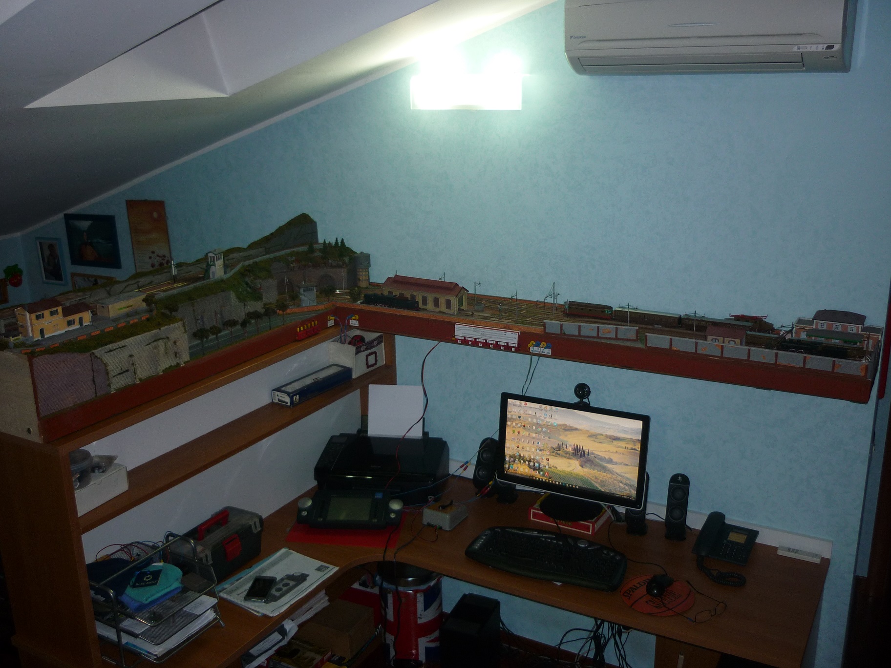

si potrebbe fare, purtroppo la spazio attuale non mi permette ulteriori ampliamenti come pui vedere dalla foto
614,7 KB
Bruno Rossi
Messaggi: 14159
#21 Messaggio da Egidio »
Davvero molto bello e curato nei particolari, nonostante l' esigo spazio a disposizione. Bravo !! Saluti. Egidio. :cool:
