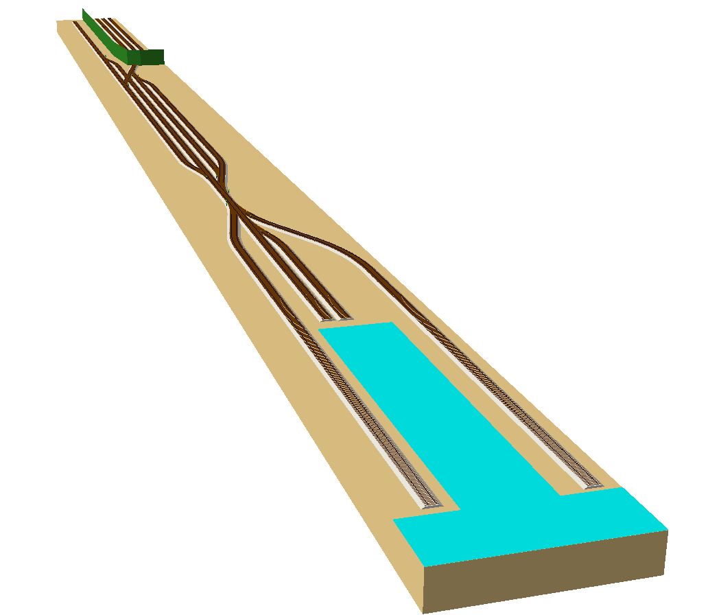

#10 Messaggio da gian paolo cardelli »
Puoi considerare qualcosa del genere:
64,26 KB
Con, partendo dal fondo, stazione nascosta, fascio smistamento e binari di carico/scarico, con spazio per altri binari da piazzare dove meglio credi.
