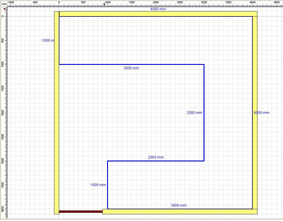

secondo voi quale soluzione è migliore per iniziare un nuovo plastico? la stanza è 4x4
soluzione 1 o soluzione 2???[8][8]

#2 Messaggio da adobel55 »
Stefano,
per me la soluzione 1 è più soddisfacente, ti permette di fare un tracciato più lungo e di andare su più piani sfruttando le soluzioni elicoidali per avere una stazione nascosta.
A me è sempre piaciuto un tracciato di parata a doppio binario con stazione e scalo merci, da cui si dirama dalla stazione stessa una linea secondaria punto a punto che si inerpica su una montagna per finire la sua corsa proprio su una stazioncina; da sfruttare con trazione termica o a vapore.
Mentre la linea di parata a trazione mista elettrica e termica.
Messaggi: 23534
Re: Consigli per Nuovo Plastico
#3 Messaggio da Andrea »
La soluzione 1 è sicuramente più pratica.
Scegli in base a come vuoi sfruttare il locale e al tipo di tracciato che ti piacerebbe realizzare.
Considera anche l'accessibilità alla parte interna del plastico (per ispezioni varie) che nel secondo caso risulta problematica (salvo botola centrale).

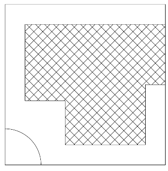

Che ne dici di questa....... possibile soluzione?

Ciao Fabio,
penso che userò la soluzione da te proposta. L'avevo scartata solo per il fatto che di fianco alla porta a dx ho un lavello....che ho deciso di eliminare.
Secondo te, riesco a fare qualcosa che soddisfi le mie idee descritte nel link sopra???
O è meglio semplificare la cosa??? :cool:
#7 Messaggio da cararci »
Ciao, fossi in te ci penserei due volte a togliere il lavello; se lo avessi io in garage vicino al plastico, sarei felice. Potresti prolungare il piano verso sinistra e realizzare una U, facendolo terminare prima del lavello a destra.
Una domanda: quanto sarebbe largo il piano? A occhio sembrerebbe un metro e mezzo. Considera la necessità di arrivare agevolmente alle aree lungo le pareti. Nel mio caso, il piano è profondo 80 cm. e va bene per operare, ma negli angoli la diagonale mi costringe, all'occorrenza, a qualche acrobazia.
#8 Messaggio da Egidio »
Mi associo anc' io per chi fa formulato la soluzione 1. :wink: Saluti. Egidio. :cool:

#9 Messaggio da Fegin77 »
si larghezza 1.5... infatti mi chiedevo se era agevole lavorare verso la parete.
Il lavello è solo estetico, lo fece mio papà x abbellire la cantina...
pensavo anch'io di stare su un 80, ma come faccio per il ritorno? non mi piace l'idea di un PAP
Stefano
Messaggi: 4309
#10 Messaggio da saverD445 »
Puoi sempre stare largo dove fai l'anello di ritorno e stare sui 60-70 cm nei punti dove correrebbe la linea di parata.
A questo punto faresti un plastico a mo di "osso di cane"

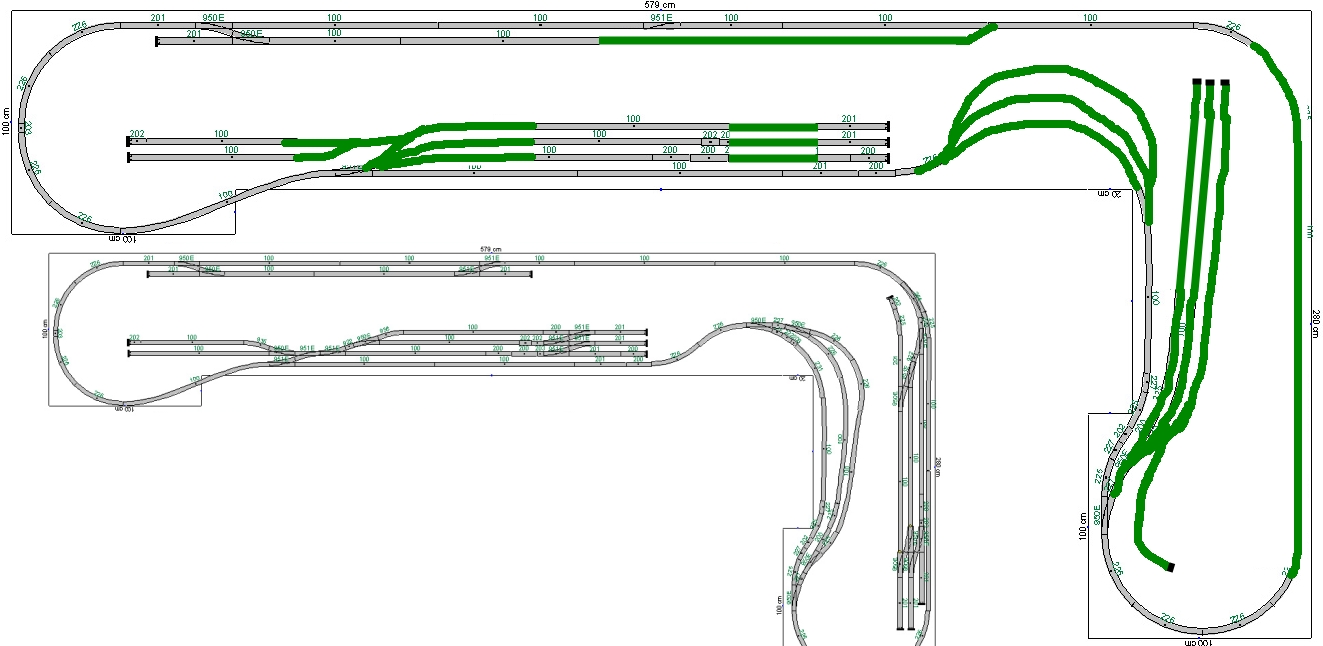

#11 Messaggio da cararci »
Ti faccio vedere il mio tracciato (quello con i binari verdi); te lo propongo perché mi sembra che la situazione degli spazi sia simile alla tua:
212,01 KB
I tre binari verdi in curva sono la stazione nascosta. Nel definitivo, le curve agli spigoli non escono dai bordi del piano e lo sviluppo dello scalo merci a sinistra è più complesso. Le curve agli estremi sono state poi nascoste da rilievi.
