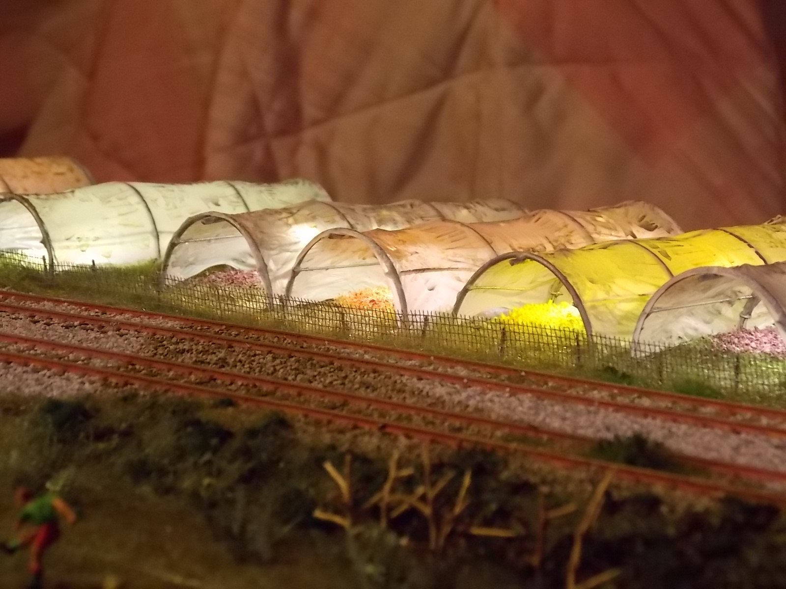

Le serre illuminate sono spettacolari!
Mi piacciono proprio tanto.

ebbravo Fulvione!!!! molto bello davvero questo modulo... e le serre sono fantastiche! mi piace, mi piace... (piace anche a Barbara ma non lo ammetterà mai davanti a te!!!! )

Complimenti Fulvio, immagini molto suggestive :wink:
Le serre illuminate mi piacciono tantissimo :grin:

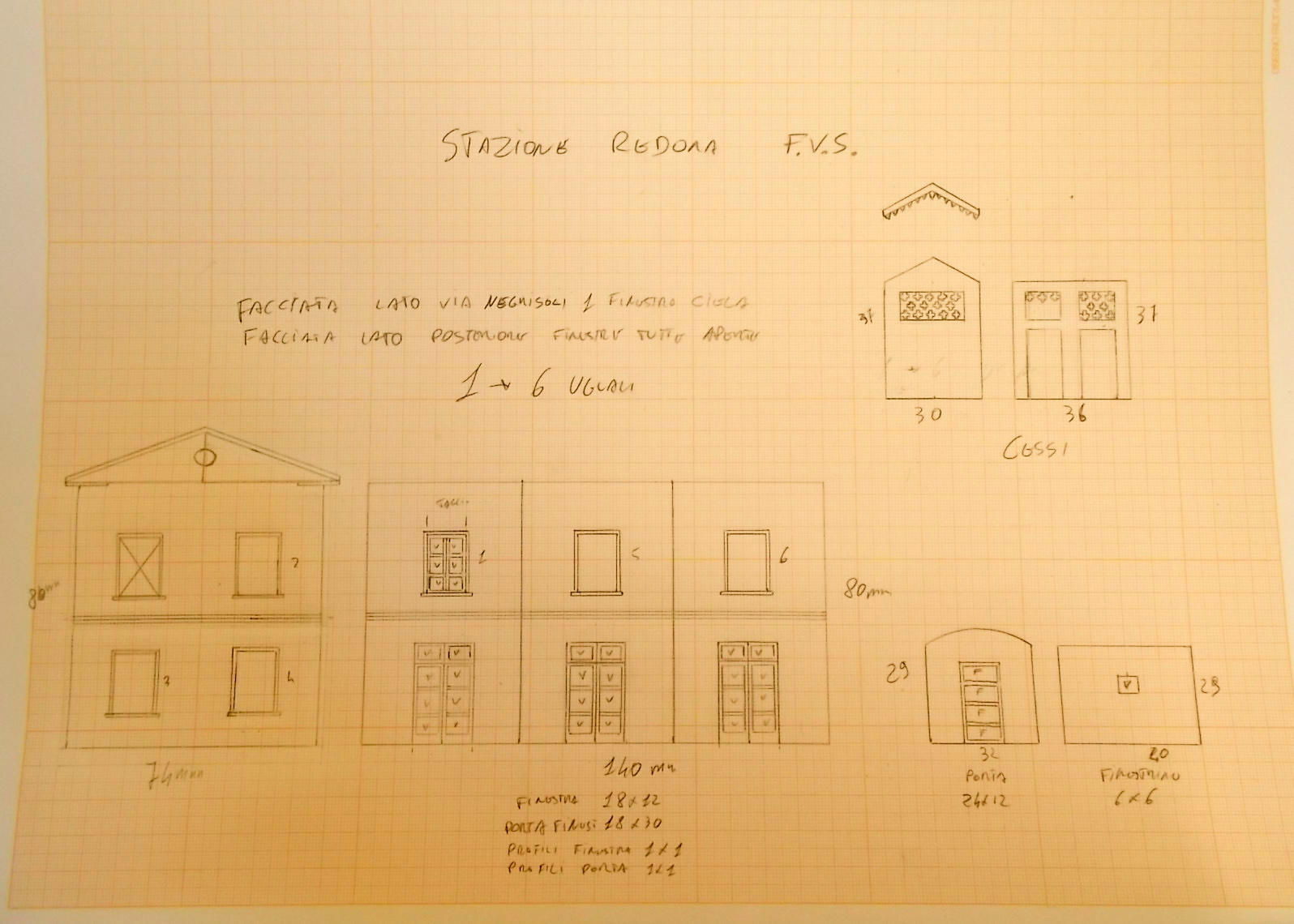

allego il disegno quotato della stazione , dei gabinetti e del gabbiotto in lamiera nei pressi del passaggio a livello.
L'idea è di fare delle fotocopie A3, fa incollare al forex e poi andrò a tagliare nelle zone interessate.
la carta dovrebbe anche darmi vantaggi di adesione dell'intonaco fatto da gesso e vinavil e acqua.
Ho ancora un dubbio sulla pendenza del tetto,a ma comunque più meno ci siamo.
ho deciso di fare le finestre una ad una con listelli di legno, così come le inferriate che sono posizionate alla base di ogni finestra.
Li la cosa è un pò più complessa, dovrò farle con filo da 0,5 mm. di ottone e ritorcerlo seguendo il disegno delle inferriate.
Servirebbe la mestria e manualità di quelli che fanno gli orecchini,braccialetti etc. con filo di ferro.

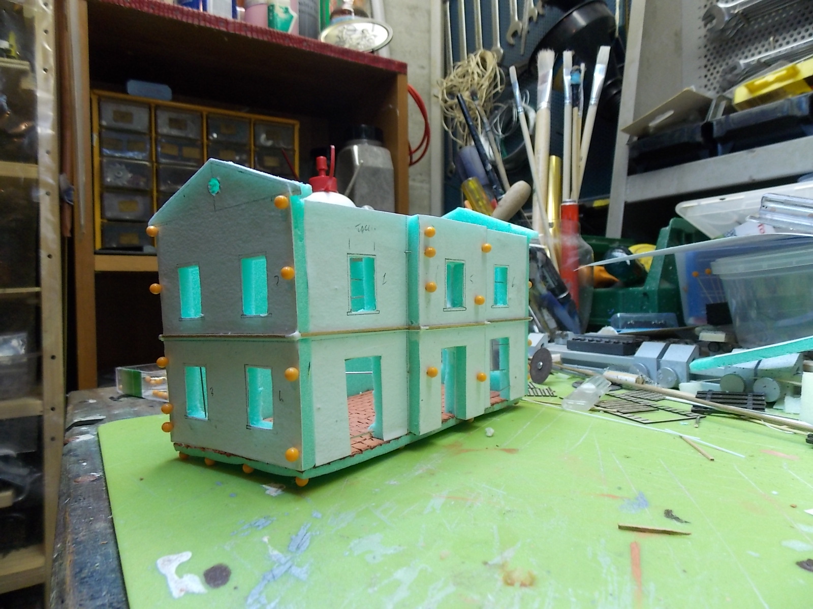

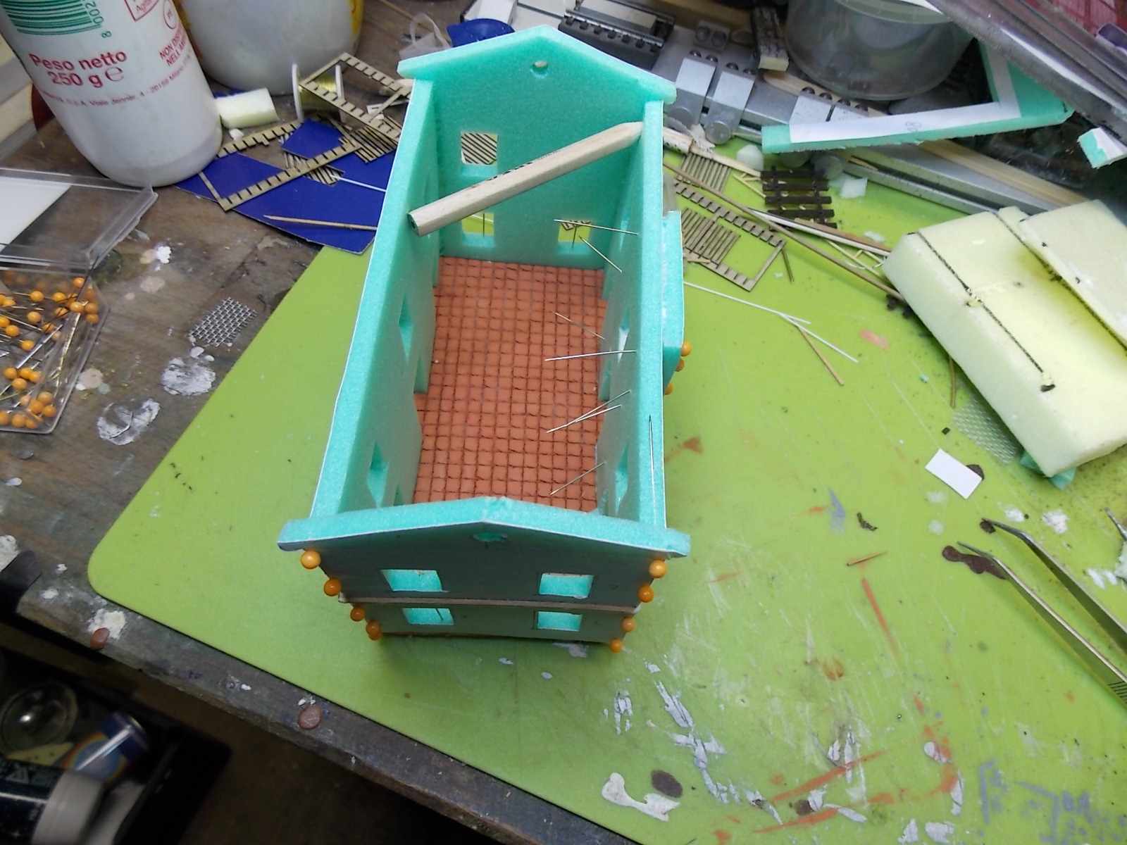

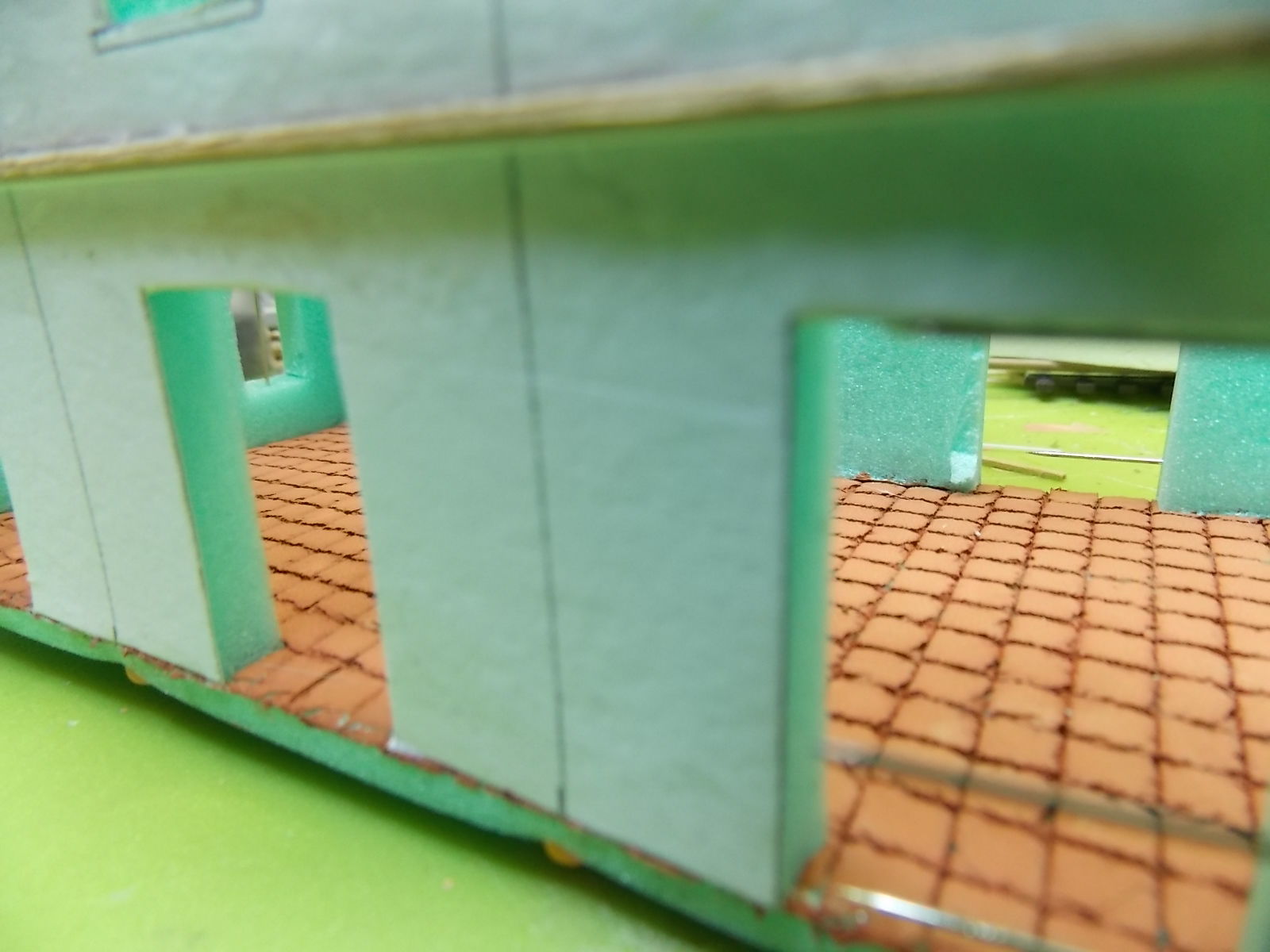

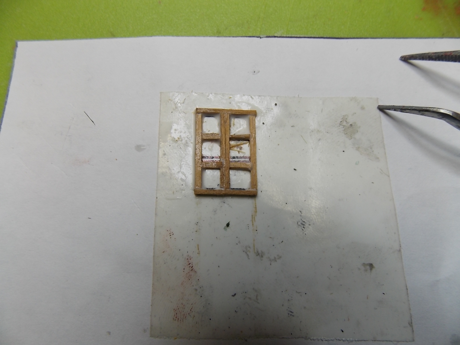

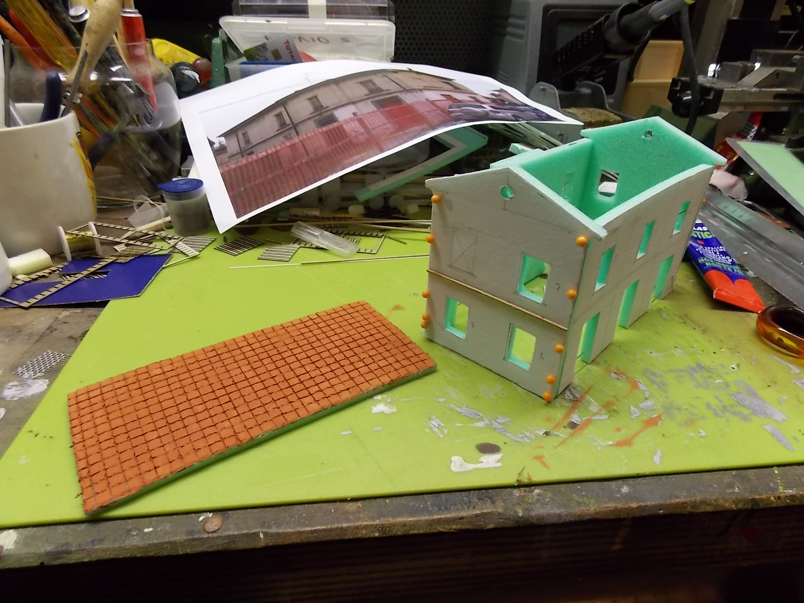

eccomi di nuovo, avendo iniziato al costruzione della stazione che vorrei realizzare anche negli interni del piano terra, e per questo ho costruito un pseudo pavimento in cotto, ed una immagine di un primo tentativo di costruzione di una delle finestre
ecco le immagini
519,09 KB
510,45 KB
519,14 KB
508,83 KB
496,56 KB
502,41 KB
486,95 KB

Fulvio Zanda
Messaggi: 1347
Nome: Fulvio
Città: Morengo
Re: Modulo fremo Stazione F.V.S. Redona
#95 Messaggio da Fulvio Zanda »
grazie Giacomo
no è impossibile che lo finisca per Verona, voglio però finirlo per l'inizio dell'estate e poi appendere il vinavil al chiodo.

Caspita... addirittura un pavimento in cotto!
Ci stava bene un bel rosone...

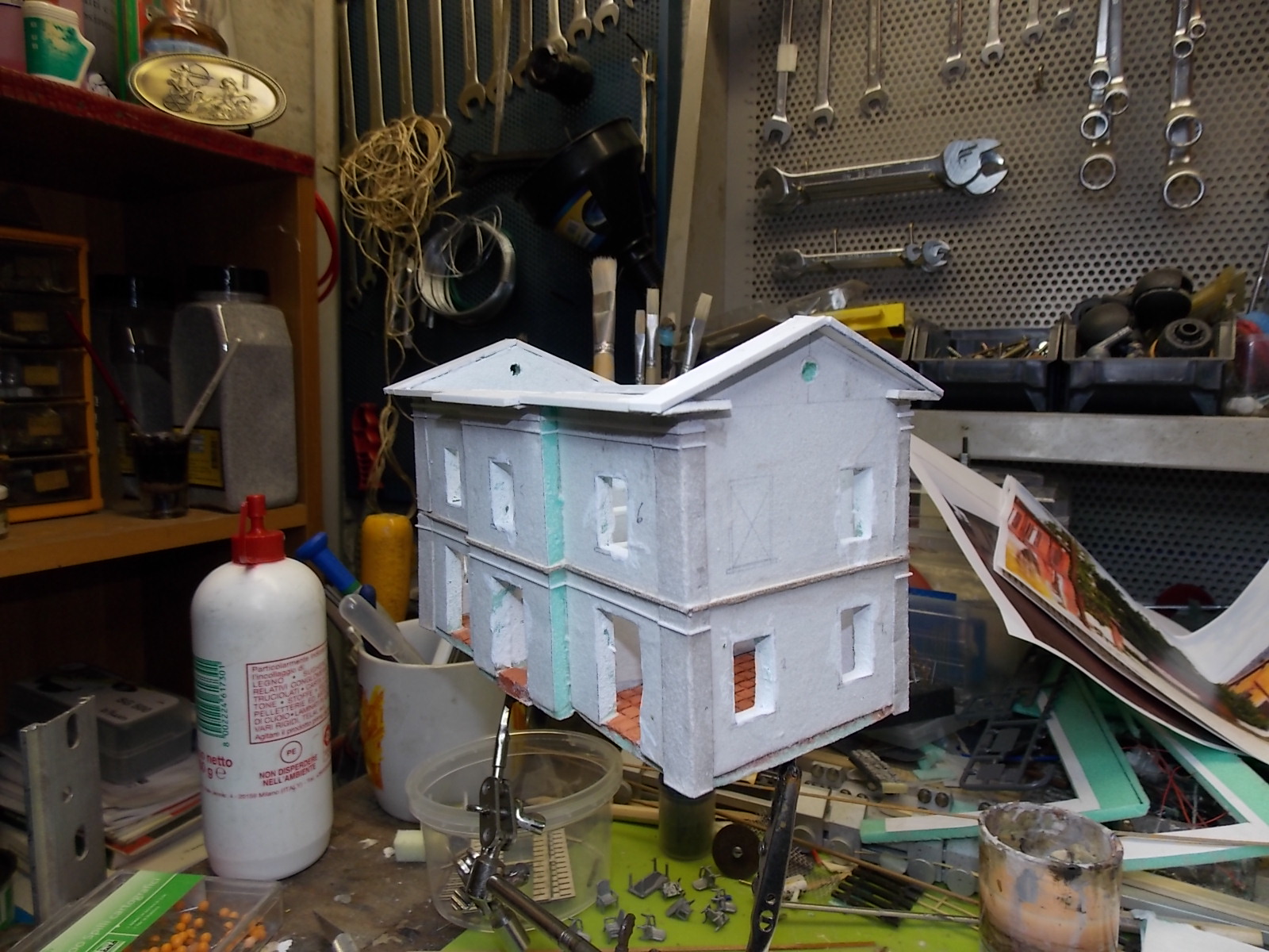

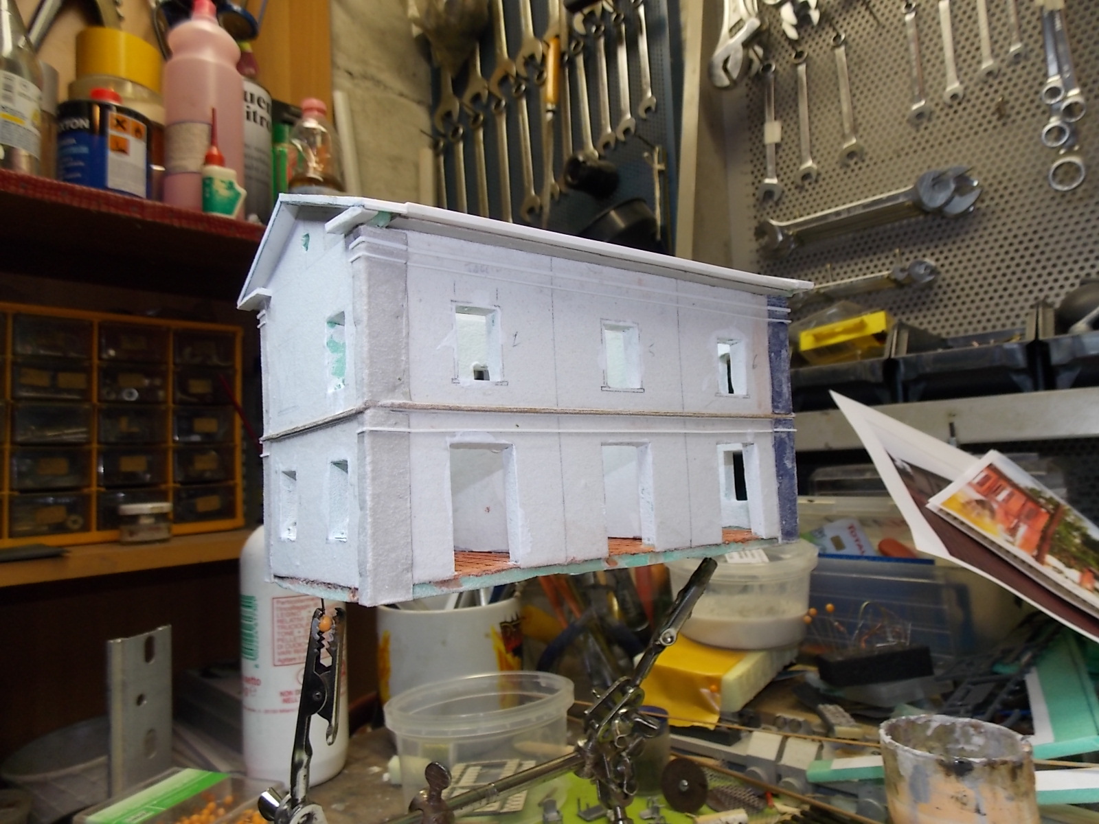

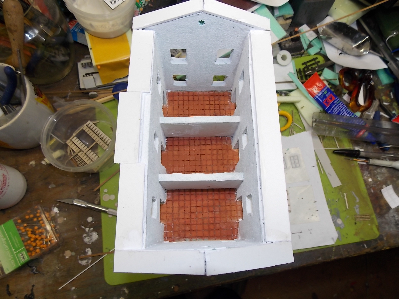

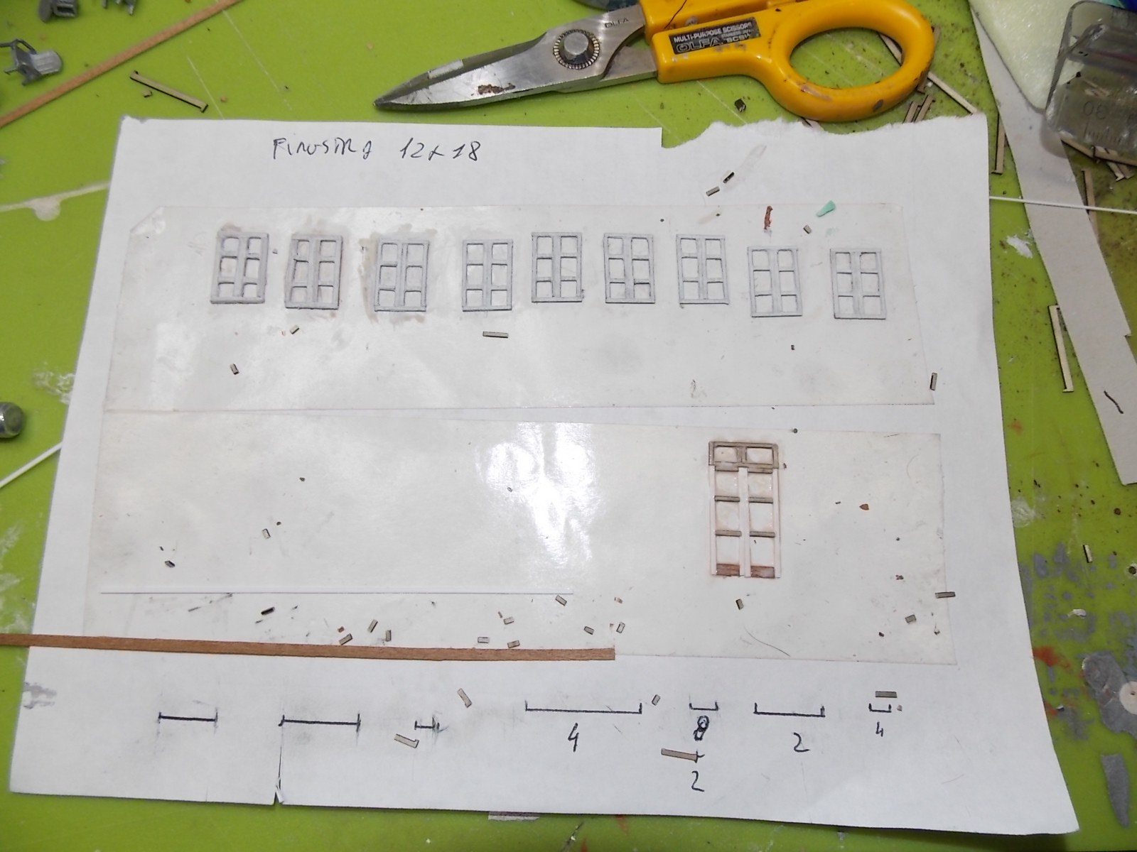

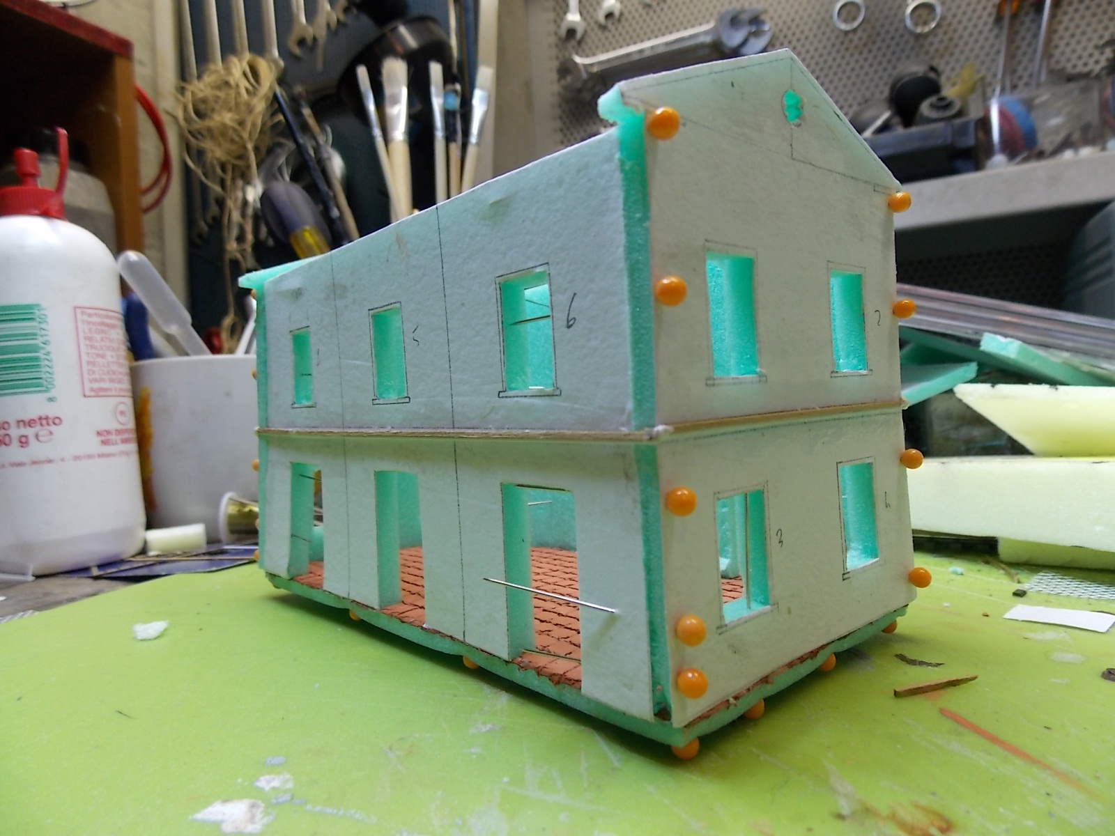

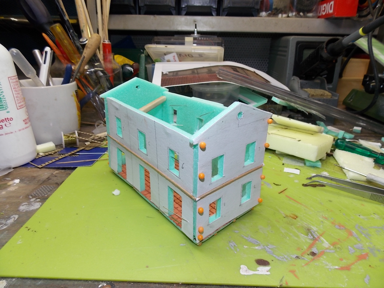

Prosegue la costruzione della stazione, delle finestre e porte.....una lavoraccio!!!!.
Riuscirà il nostro eore a scollare le finestre dal nastro biadesivo che è servito per tenere in posizione i vari pezzettini ? boh !!!
Anche per la stazione gli ultimi lavori di taglio ed incollaggio dei vari profili in rilievo è stato abbastanza arduo e lungo.
I tre locali che ho ricavato al piano terra, non so esattamente a cosa fossero adibiti , e cosi in uno farò il locale del capostazione, una latro sarà la sala di attesa e nel terzo farò un magazzino.
L'idea è di arredarli, illuminarli e fare il tetto rimovibile per avere accesso dall'alto.
Ecco le foto dell'avanzamento lavori.
