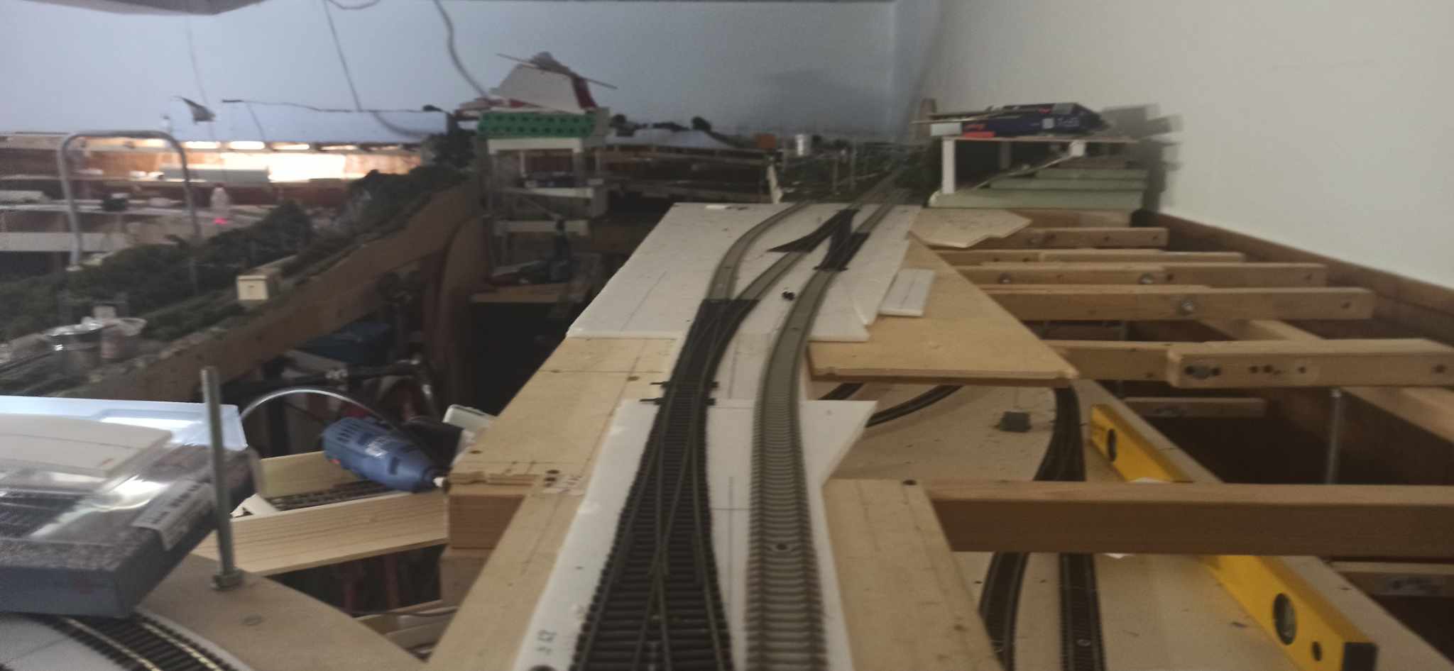

Diciamo quasi chiuso perché devo modificare l 'uscita della stazione a vista per allungare il binario di ricevimento. Si, il tratto della parata é collegata alle due elicoidali di raccordo con le stazioni a vista da una parte e quella ombra "DI SOTTO". Anche il 2° tornante é terminato.

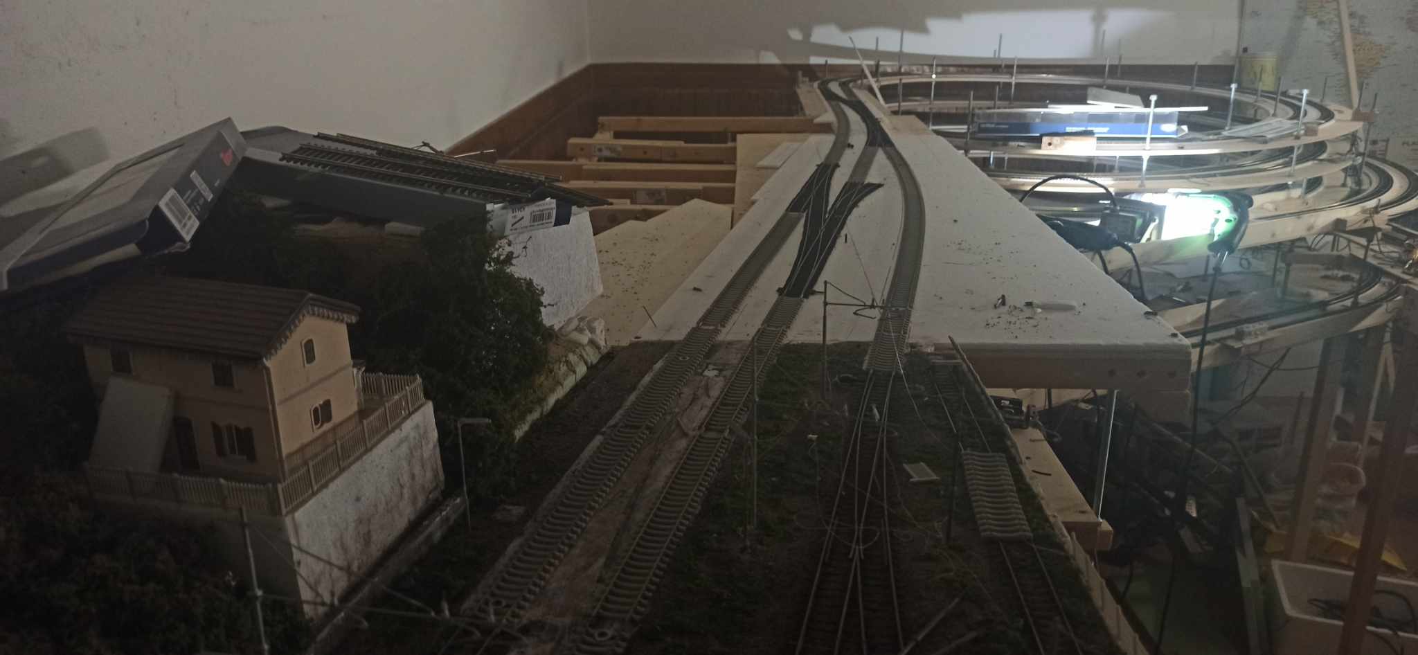

Chiuso definitivamente tutto il tracciato del plastico. Necessita di qualche aggiustamento (martellata) .

Attivati le seguenti tratte:
Stazione a vista - stazione ombra "DI SOPRA" e relativo tornante.
401672857_1047170993149597_6125305391908607881_n.mp4
Tratta stazione a vista - parata - stazione ombra "DI SOTTO"
402487386_870981141249256_7947729003039458879_n.mp4
La loc. si ferma per binario sporco ma é attivata anche la stazione ombra "DI SOTTO" ed il relativo tornante.
Ho un problema di comprensione del funzionamento del modulo di inversione di polarità di costruzione industriale di cui non ho le istruzioni sebbene richieste al costruttore.

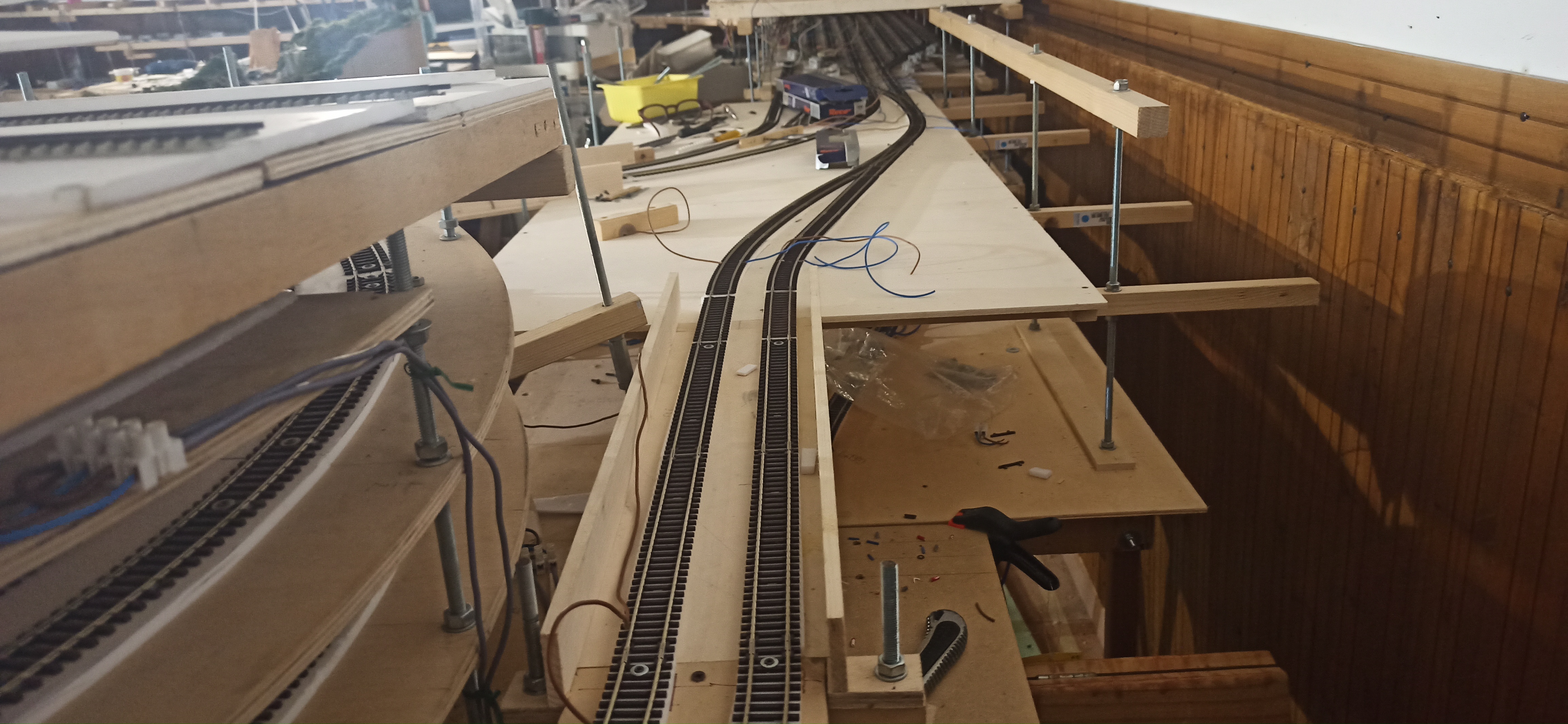

Rimane mancante il binario pari della stazione a vista perché devo tagliare una astina di comando di un deviatoio, quello da dove parte la locomotiva, ma con i miei tempi di intervento ci vorranno tre mesi.Sono entrati in funzione la IB e due boosters.
