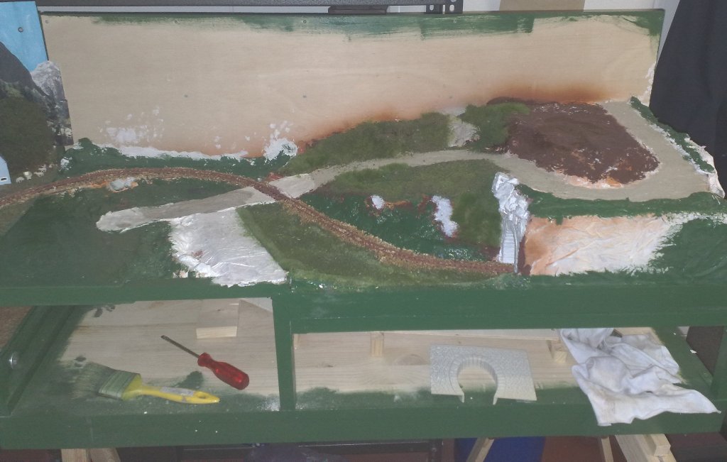

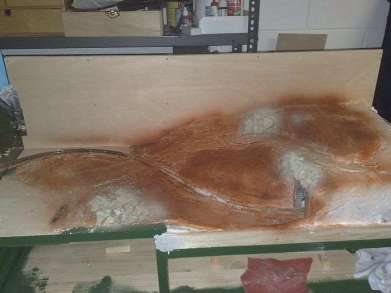

oggi ho avuto modo di procedere ancora un pò...
ho ripassato il tutto con una mistura di gesso scagliola e acqua, bello denso.
in più ho fatto seccare una parte di gesso che poi ho spaccato preparando alcune rocce.
ho provveduto anche a "riempire" la parte centrale che andava troppo giù...solito mix di palle di carta, avanzi di polistirolo ecc il tutto ricoperto da pezzi di scottex imbevuti nel mix acqua, vinavil, gesso scagliola.
in seguito ho spolverato il tutto con ulteriore gesso, dopodichè ho spruzzato con una bomboletta marrone..questo per fissare la polvere di gesso ma anche per preparare il fondo.
prima di stendere la vegetazione ripasserò comunque con marrone e verde a pennello.

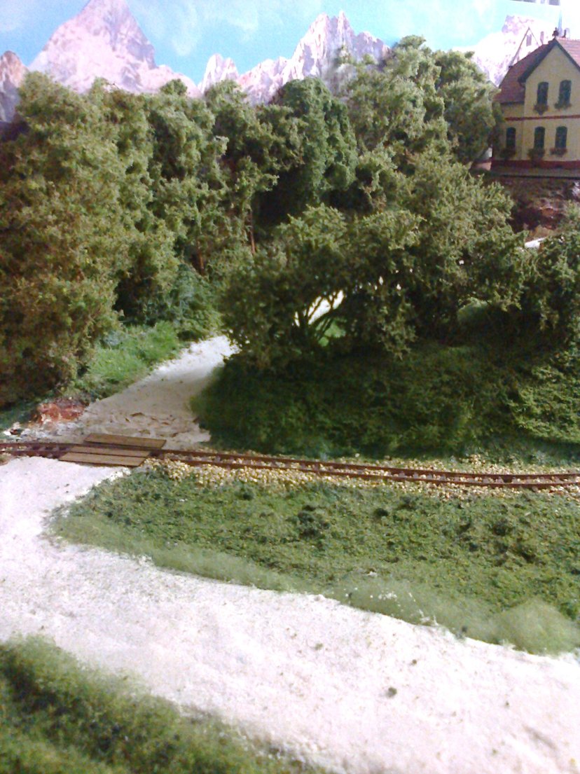

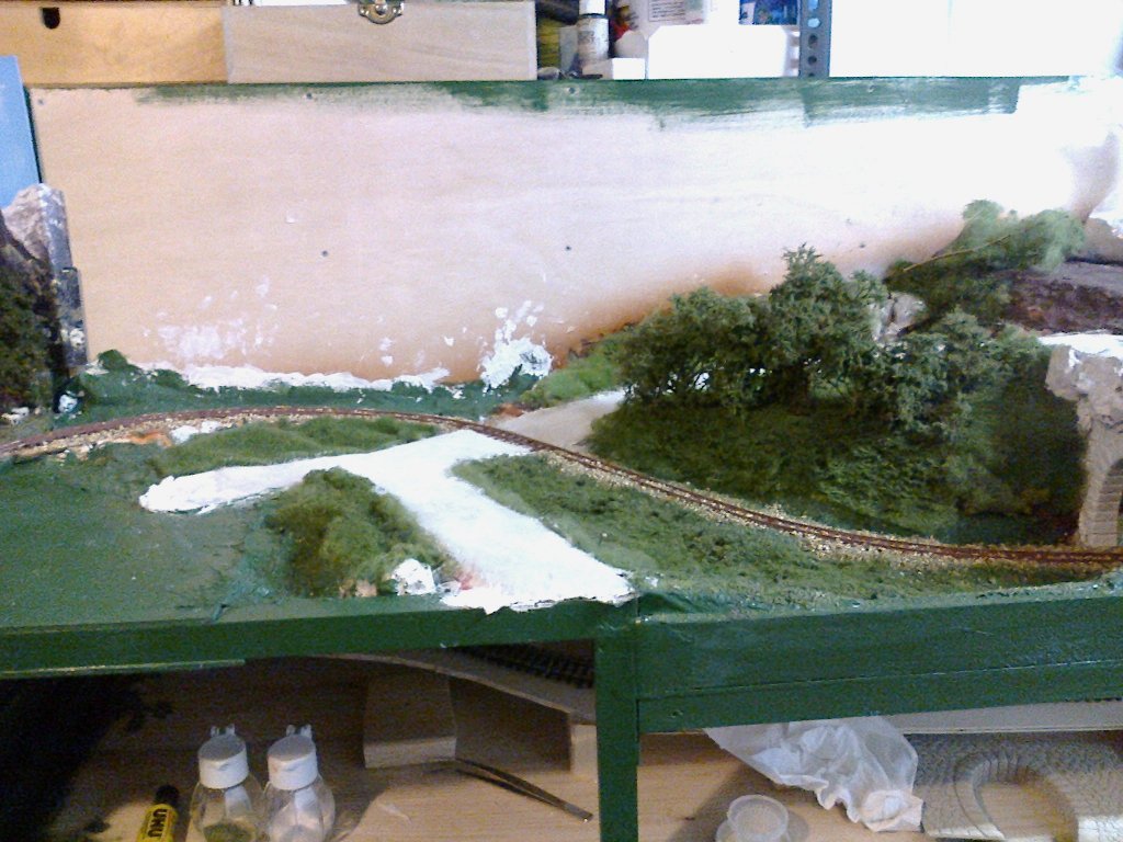

oggi nel tardo pomeriggio sono riuscito ad andare avanti un pochetto, anche se a stare in garage, pur con la porta chiusa, si inizia a sentire il freddo
ho steso la massicciata ed ho iniziato a stendere una primo strato di vegetazione grezza nella zona tra il PL e la galleria
la strada bianca è ancora "al rustico" e l'ho fatta con il gesso
quella che attraversa il PL e che termina (per ora) nel nulla è fatta con il DAS steso con un mattarellino e tagliato a misura.
oltre il PL diventa sterrata e sale...basa cartone e strada fatta con un prodotto spettacolare della Noch.
ho provveduto nei giorni scorsi anche a rifinire le parti del telaio con il solito smalto verde.
con lo stesso colore ho verniciato anche quasi tutte le parti del modulo...così dove metto l'erbetta sotto è già verde e se ci sono imperfezioni dovute a sviste si nota meno :wink:
99,65 KB

Complimenti Alessio, procedi molto bene :wink: Massimiliano :cool:

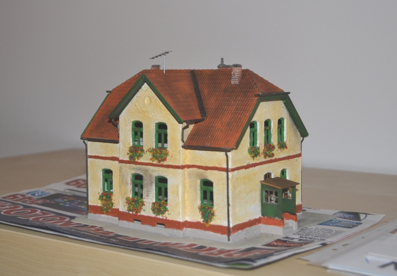

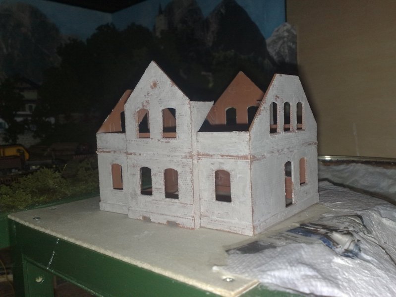

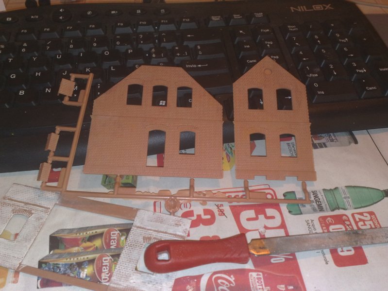

un'elaborazione: kit Kibri 8192, che troverà posto in cima alla collina:
il kit riprende una casa abbastanza grande, a 2 piani di mattoni a vista...

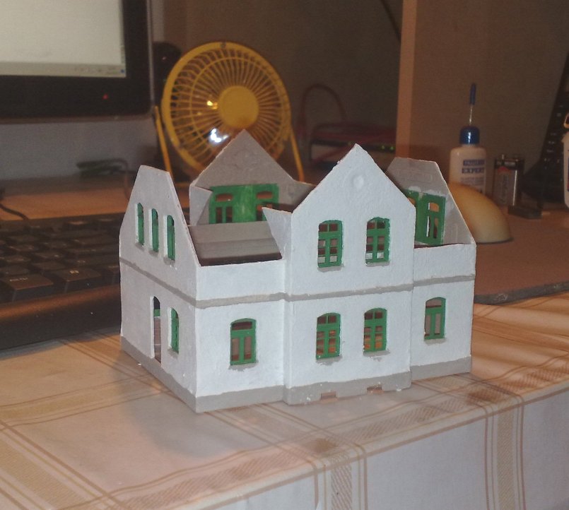

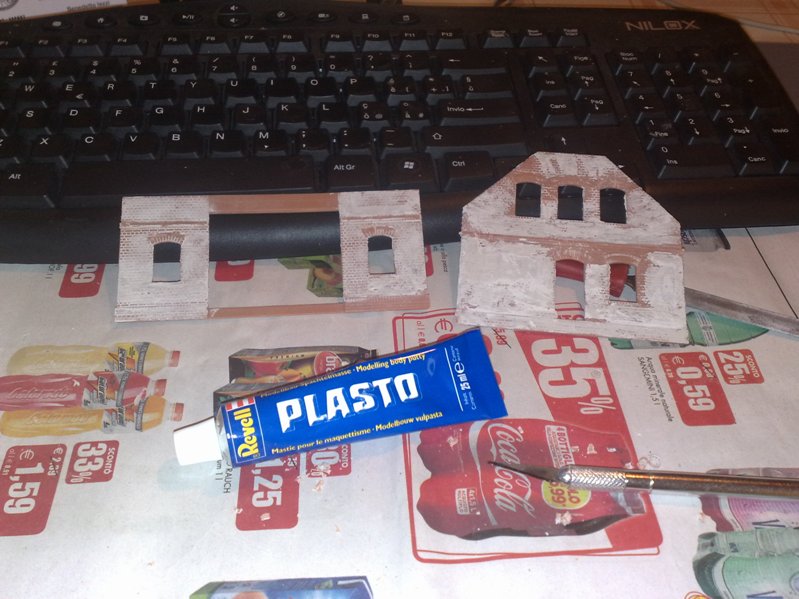

quest'ultimo aspetto non mi piaceva, quindi ho deciso di "intonacare" tutto utilizzando diversi metodi, per prova.
in primis ho lavato le parti con acqua e sapone ed ho messo ad asciugare
82,33 KB
ho dato una passata con stucco Revell ed ho unito le parti
96,26 KB
66,65 KB
poi ho carteggiato ed ho spruzzato il tutto con stucco spray...ma non mi convinceva affatto.
ho provato a ripassare delle zone con uno stucco per carrozzeria della Arexons...ma faceva troppo odore!!!!
ho lasciato perdere.
quindi lasciato asciugare lo stucco Arexons già steso ho ricarteggiato ed ho avuto un'idea..

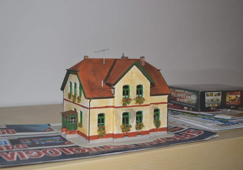

in una ciotolina ho mischiato colore acrilico bianco con borotalco ottenendo una mistura abbastanza densa, ma stendibile a pennello...ed ho iniziato a stendere.
in seguito ho ripassato in grigio i cornicioni in modo da renderli visibili

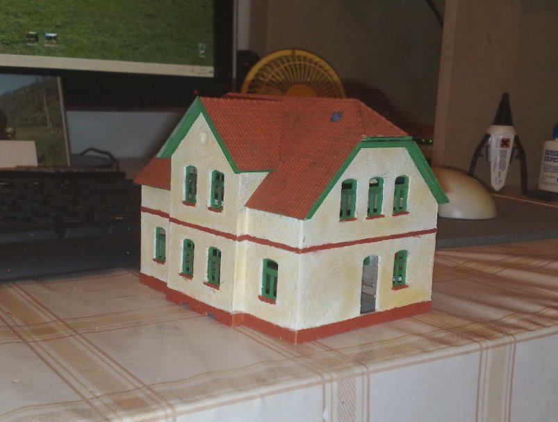

76,86 KB

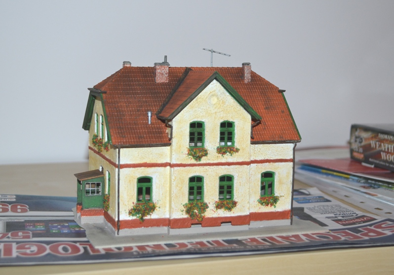

In seguito ho sminuzzato un pò di gessetto giallo ed ho spolverato con pennello secco in modo da creare un effetto di tintura vecchia e scolorita.
Con colore rosso/marrone (Humbrol) ho ripassato cornicioni e bordature varie.
Il tetto è verniciato in arancione (Humbrol).
70,87 KB
Gli infissi e le bordature alla base del tetto sono stati prima passati con stucco spray ed in seguito verniciati in verde (Humbrol).
In seguito li ho invecchiati un pò con colore marrone scuro Lifecolor dato a secco con pennello bagnato pochissimo.
Il tetto è stato ripassato con polveri di gessetto nero.
I camini sono stai verniciati prima in bianco e poi ripassati con rosso/marrone (Humbrol) "a secco".
I fiori sono i suoi, già presenti nella confezione.
Alla fine ho spruzzato con trasparente opaco.
manca qualche dettaglio, ma direi che ho ottenuto ciò che volevo.
175,67 KB
180,55 KB
196,72 KB

#58 Messaggio da Marshall61 »
Bellissimo lavoro Alessio, ti seguo con vivo interesse.....bella l'idea intonacare lo stabile....buno proseguo del lavoro e complimenti vivissimi per l'ottima realizzazione!!!! :cool: :wink:
Messaggi: 4332
Re: Il mio modulo (Kiefern)
#59 Messaggio da saverD445 »
Interessante l'idea del borotalco con la tempera :cool:
Messaggi: 11311
#60 Messaggio da adobel55 »
Alessio,
un buon lavoro, complimenti.
Anche per me è interessante la tecnica del borotalco con il colore.
Da provare visti i risultati.

bisognerebbe capire se stuccare le pareti con prodotto Revell, Arexons o altro sia cosa inutile o meno.
magari basta verniciare con la mistura colore/borotalco e effeffto dei mattoni o delle pietre viene coperto....boh
per questo secondo modulo di case non ne devo mettere più...se qualcuno però ha l'occasione di provare, poi magari mi faccia sapere.

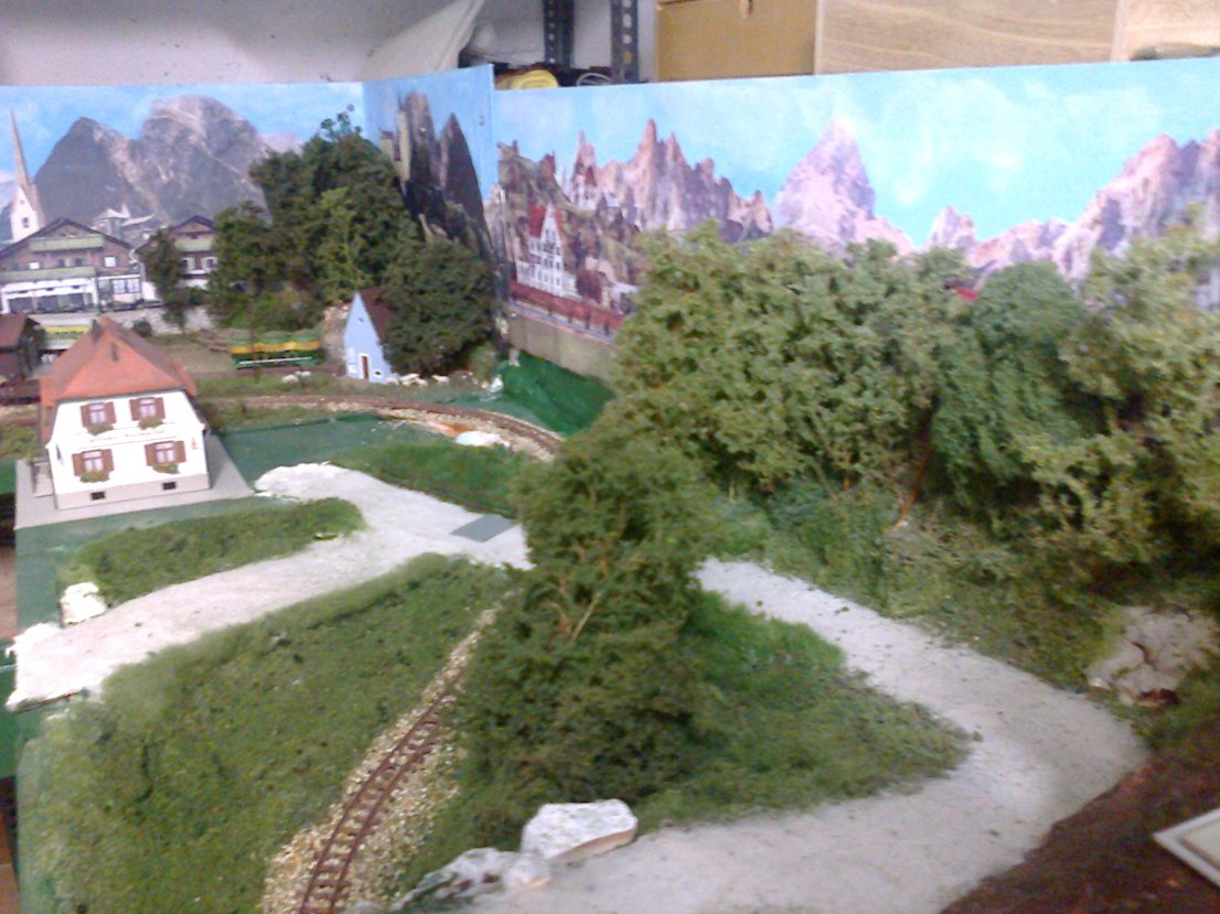

inserisco una foto dell'ultima evoluzione dei lavori al modulo.
155,06 KB
purtroppo si è rotto il cellulare, che era un modello di 4 anni fa ma che aveva una fotocamera da 5MegaPixel e flash.
quello nuovo è meno prestante e le foto ne risentono.
Alessio

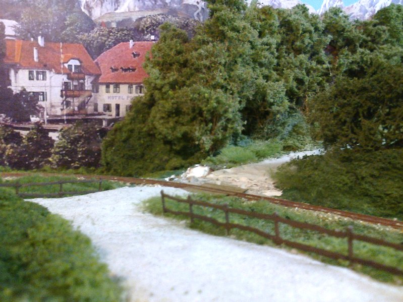

poco alla volta si va avanti...ho modificato lo sfondo applicando un nuovo soggetto nella parte che rimani in vista.
si tratta di un Hotel, sempre ritagliato da una cartolina storica.
vanno solo rifiniti i punti di giunzione con lo sfondo sull'altro modulo.
111 KB
ho inserito lo steccato ed aggiunto vegetazione qua e la, poi mischiando vinavil a sabbietta per gabbiesetacciata ho fatto una spece di cementino che ho usato per il piazzale della locanda
...bisogna solo che porto giù la macchina fotografica per documentare il tutto in maniera migliore.
in settimana poi, sul sito di un artigiano della Repubblica Ceca segnalato qui sul forum, ho ordinato dei piccoli accessori tipo la croce di S.Andrea un paio di tavoloni da esterno per la locanda ecc ecc
vediamo quando mi arrivano...non vedo l'ora per poter poi allestire delle scene sul plastico
Alessio

Molto bello l'effetto sembra tutto molto realistico.
Complimenti

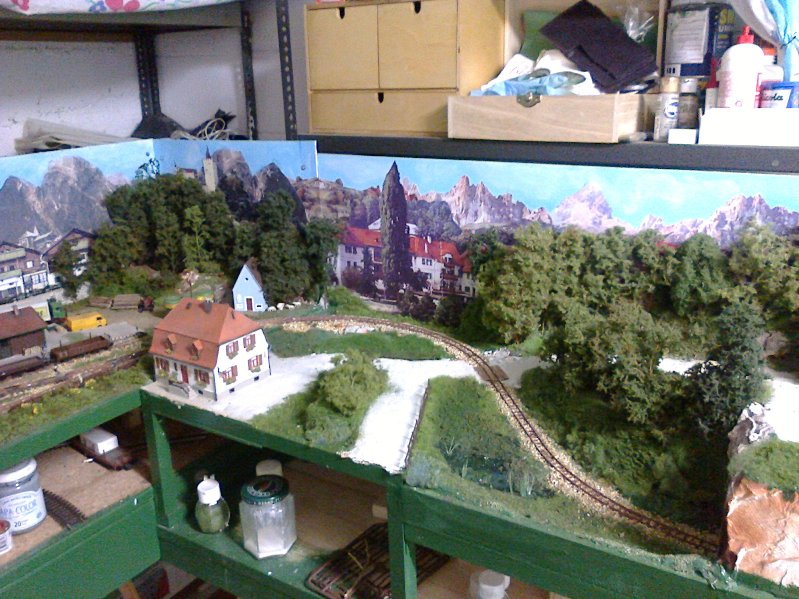

in attesa di scendere in garage con una macchina fotografica, posto questa foto di insieme che mostra lo stato dei lavori di questo modulo ,ormai quasi al termine.
126,29 KB
in questa inquadratura si può vedere la giunzione con l'altro modulo, con lo sfondo rifinito e corretto.
non so se l'ho già scritto, ma le dimensioni di questo modulo sono 40cm x 1 metro
Alessio
