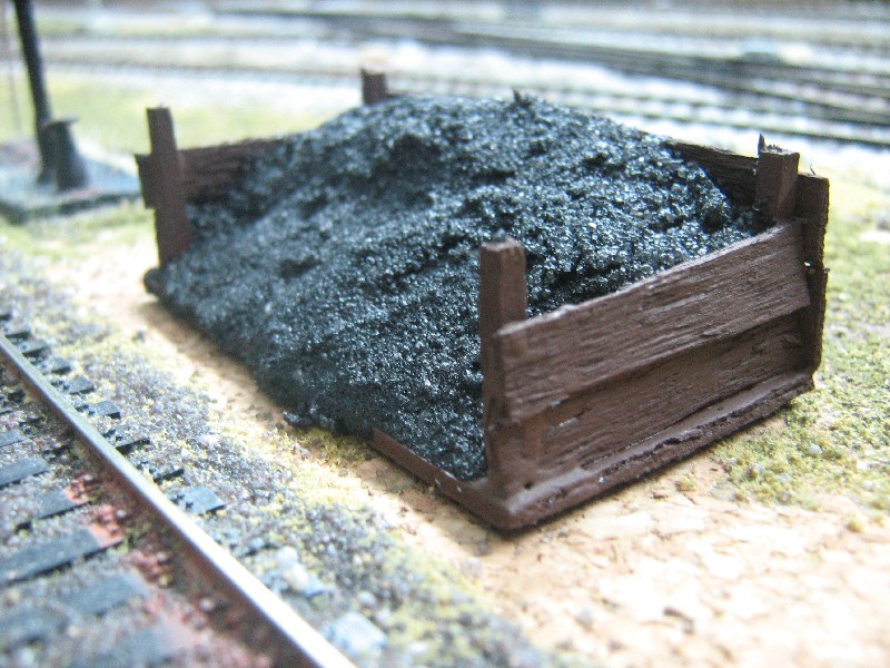

Grazie Valerio per l'indicazione, l'ho sistemata in un binario che dalla piattaforma va ad una piccola rimessa dedicata al vapore nel piano stazione, ho realizzato anche una piccola carboniera (fogli in legno da 0,3 mm, profilati in balsa quadri da 2mm e forex per la base, come carbone ho utilizzato il pietrisco già nero dell'Ikea!), la devo ancora fissare, l'ho realizzata volutamente "malmessa":
159,08 KB

Ricordati di "annerire" bene la zona circostante. :wink:

Certo Andrea, sarà bella sporca e con carbone sparso intorno, che mi consigli per dare un effetto "grasso-oleoso"? :wink:

Come giustamente detto da Andrea, ricorda di mettere un pò di carbone e polvere in giro :wink:

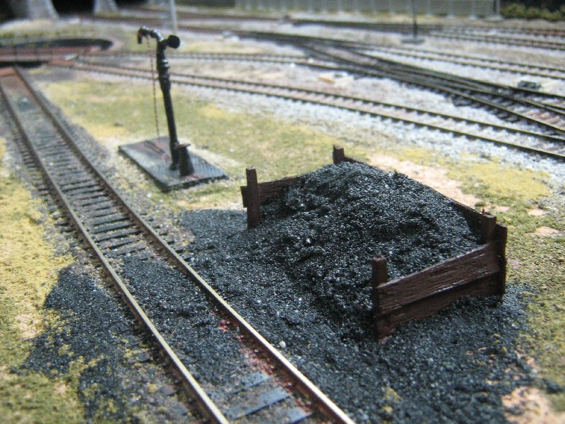

Grazie Giordano, nel frattempo ho inserito la carbonaia accanto alla colonna idrica:
147,59 KB

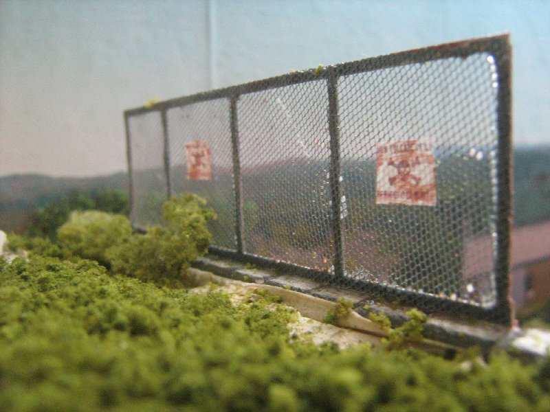

ed ho realizzato una grata di sicurezza (profilato in ottone da 0,5 mm e tulle da bomboniera) per il portale di una delle gallerie del Borgo:
92,56 KB

bravo, hai fatto bene a sporcare anche un pò il binario e la zona intorno alla carbonaia! :wink: :grin: :grin:

Bel lavoro, sia la carbonaia che la grata di sicurezza.
Per quanto riguarda la colonna idrica, prova un attimo a mascherare la base, cioè si vede troppo che è inserita nel contesto.
Proverei a sporcarla un pò di piu' attorno e a farci arrivare qualche iuffo d'erba piu' sopra o anche residui di massiccita e anche un pò di polvere di carbone, che in effetti svolazzava un pò da tutte le parti !

Ok, tanto in quella zona devo lavorare ancora, ci metterò ancora massicciata e qualche ciuffo d'erba :wink: .

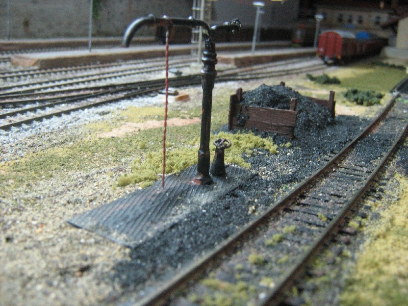

Ecco il binario ricovero trazione vapore con colonna idrica e carbonaia, bello "lordo", può andare bene così?
163,7 KB

Complimenti, si integra bene con il terreno circostante :smile:
Ciao Massimiliano
Re: Il mio primo tentativo di plastico!
#62 Messaggio da liftman »
Molto molto meglio di prima Max!
Messaggi: 4371
#63 Messaggio da saverD445 »
Ottimo Max, si nota molto meno la base della colonna.
Se riesci prova a levare un pò l'effetto squadrato, cioè a provare a mettere anche qualche ciuffo d'erba che va leggermente sopra la base e anche un pò di polvere di carbone . :cool:

bel lavoro max ottima la grata molto reale con i cartelli appesi bravo :wink:
max63
Messaggi: 322
Città: Sutri
#65 Messaggio da max63 »
Grazie, i cartelli sono una riproduzione di quelli reali, foto presa dalla rete e ridotta alle dimensioni attuali con pshop, stampata su cartoncino e patinata.

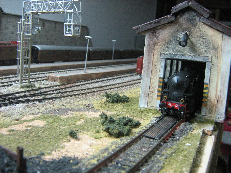

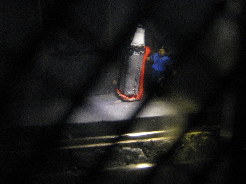

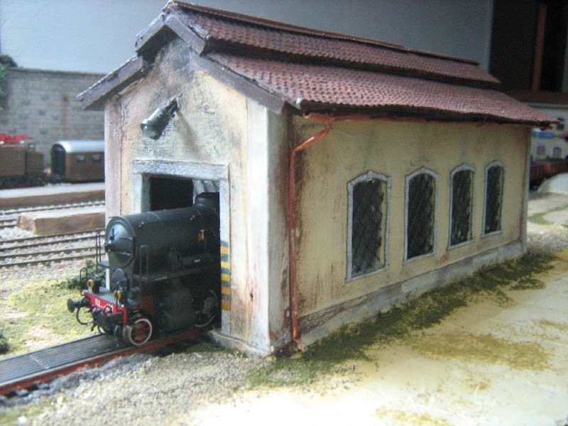

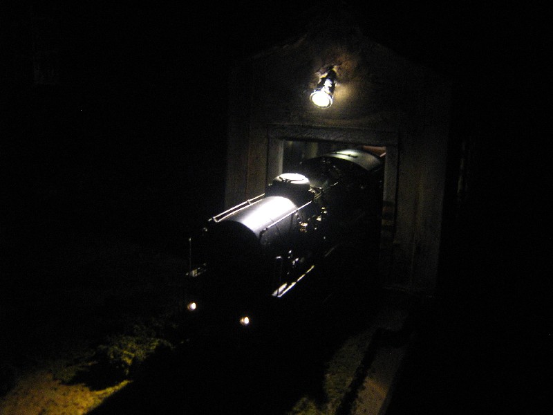

Per festeggiare l'arrivo della "Regina" di Oskar (per ora non nel mio plastico ma chissà...) qualche foto ed un video della rimessina trazione vapore della stazione di Borgo Collediana, sistemata sul tronchino dove ho realizzato la colonna idrica e la carbonaia, con operai al'interno intenti nella manutenzione serale... :smile:
65,95 KB
92,96 KB
180,81 KB

allora ha fatto un nuovo acquisto ? se cosi' complimenti è veramente bella !!!!!!!!!!!!!!! :wink:
Messaggi: 4371
#68 Messaggio da saverD445 »
Complimenti Massimo, belle foto e bel video... :wink:
littlejohn
Messaggi: 1383
Nome: Gian Luca
Città: CAGLIARI
#69 Messaggio da littlejohn »
Foto e video molto suggestivi. Molto interessante la realizzazione e quandopuoi posta nuove foto e video.
Un cordiale saluto
Gian Luca "Littlejohn"
Messaggi: 15737
#70 Messaggio da MrMassy86 »
Complimenti Massimo sia per la scenografia e per il video :wink:

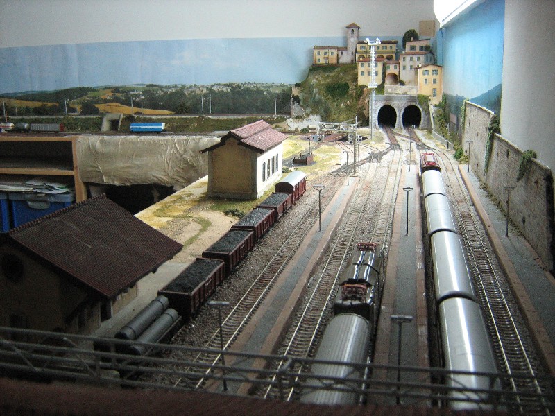

Grazie a tutti per i complimenti, troppo buoni! Terminata la rimessina TV, ho effettuato le prime prove della piattaforma girevole Frateschi, con il ponte non ancora alimentato ed il modulo LK200 non installato, per ora sembra funzionare, il motore è rumoroso, ma visto il prezzo non si potevea chiedere di più, ecco due foto ed un video:
164,98 KB
139,12 KB

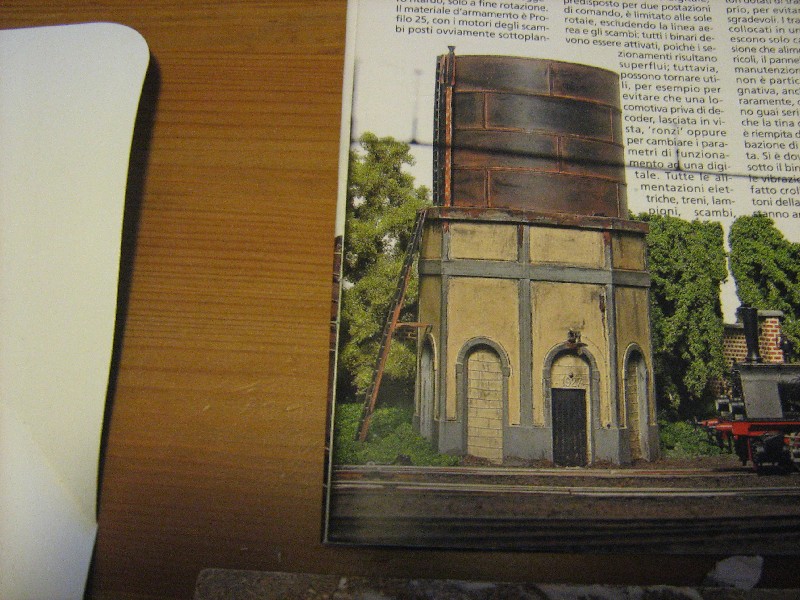

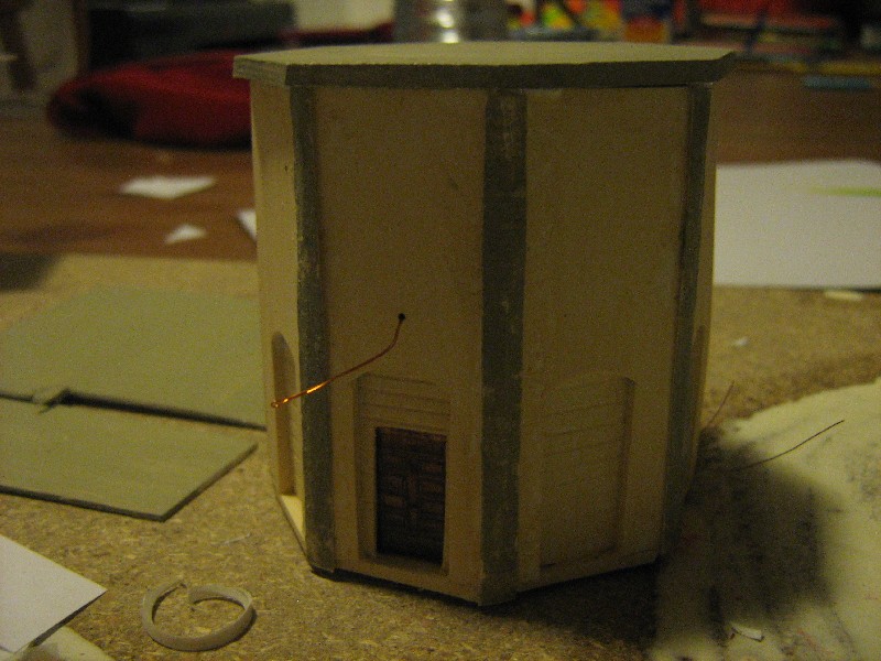

Stimolato dal bel thread di Mario sul deposito locomotive, ho provato a costruire anche per il mio plastico una bella torre dell'acqua (chiamata in vecchi documenti delle FS "serbatoio per rifornitori in cemento armato"!!!), mi sono documentato anche grazie al thread suddetto, ed ho deciso di realizzare questa:
157,42 KB

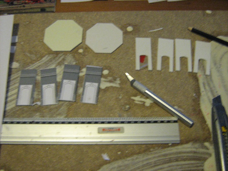

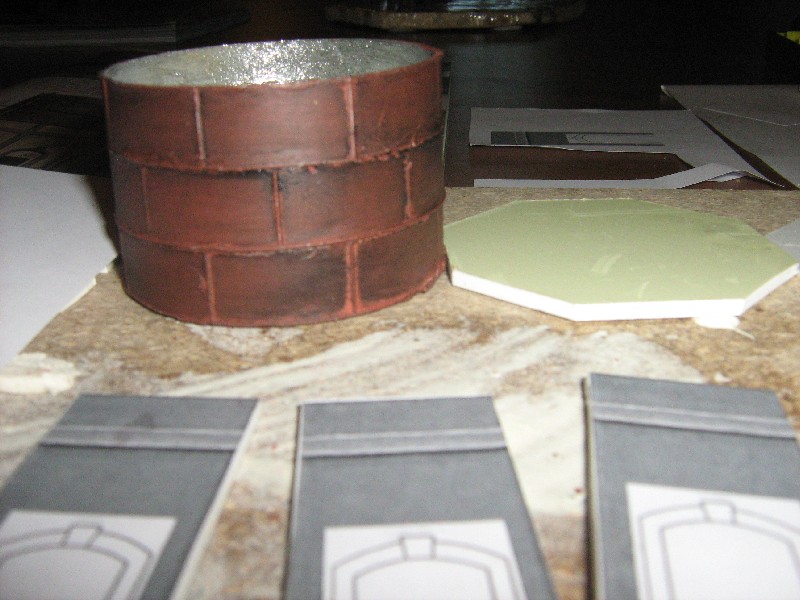

mi sono ricavato tutte le misure in perfetta scala 1/87 e con forex da 1, 2 e 3mm ho iniziato i lavori:
137,81 KB
dipinto fuori e dentro il serbatoio:
107,29 KB

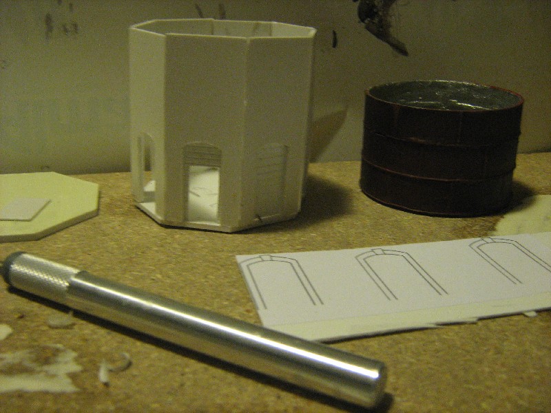

assemblata la base ottagonale:
125,75 KB
per stasera mi sono fermato qui, a domani per gli aggiornamenti:
125,3 KB
