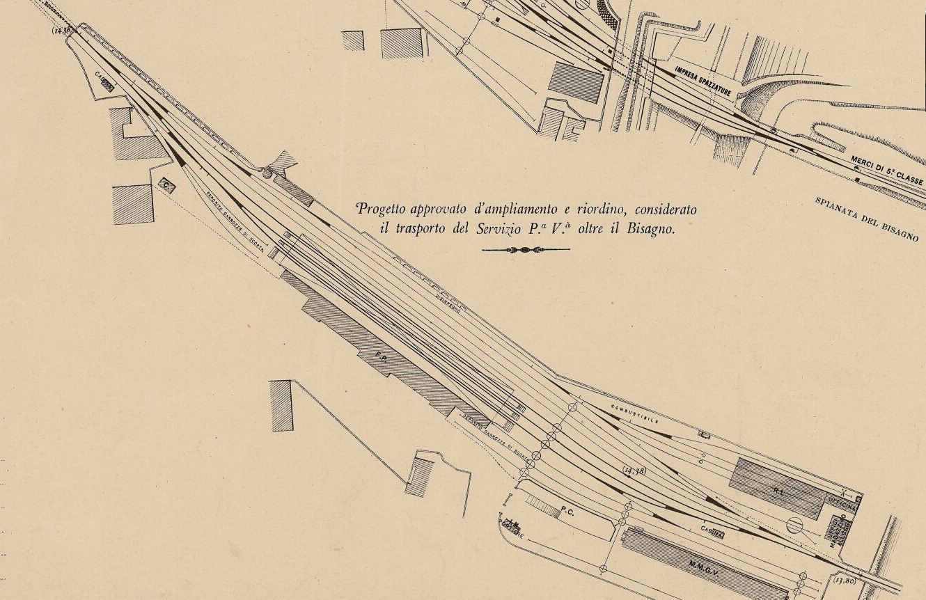

Rovistando nella cartografia di Stato ho trovato questo vecchio piano stazione di Genova Brignole, potrebbe essere un tema interessante per un plastico. L'impianto dovrebbe risalire a quello di fine 800 e inizi 900. Mi sembra ben spiegato e corredato di tutto. Posto l'immagine. Non nascondo che ci sto pensando su!

Effettivamente è molto stimolante, devi solo calcolare lo spazio ed i conseguenti adattamenti sempre dovuti allo spazio che hai.

Bello e intrigante il piano binari. Ma c'è proprio un sito dove trovare queste planimetrie?

http://www.topographia.beniculturali.it ... nTab=thumb
Ti ho postato il Link. Ovviamente è roba dell'800, è una vaga idea dello scempio attuale!

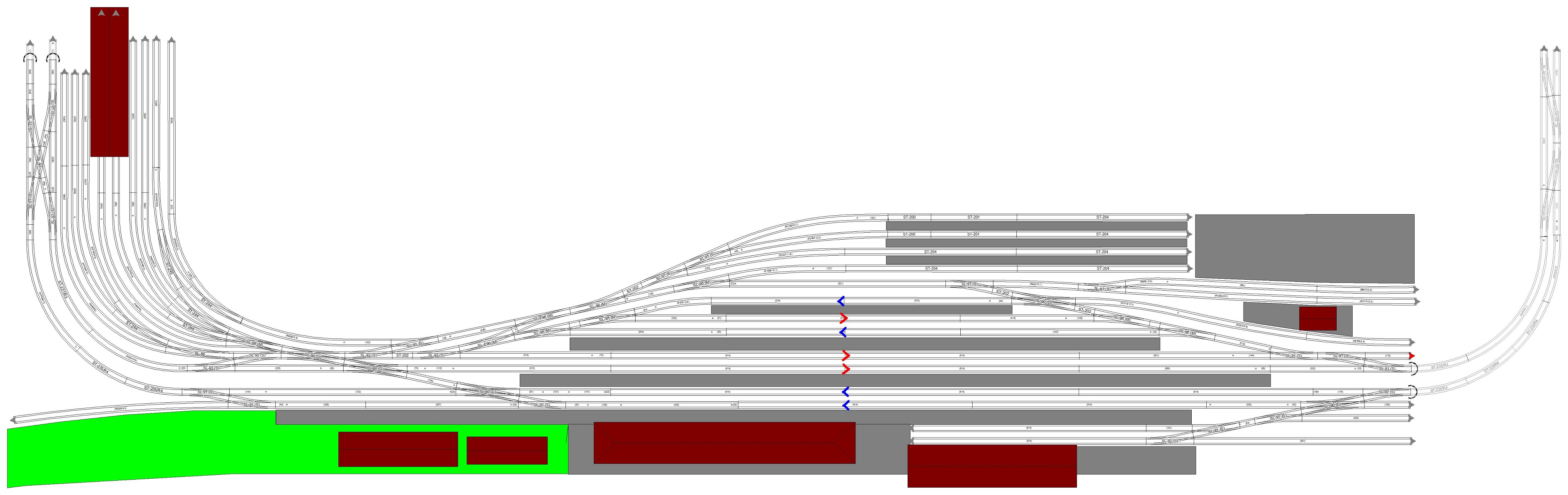

A seguito dei problemi avuti e volendo togliermene ogni eventuale futuro, ho messo giù il piano stazione con deviatoi lunghi Peco. L'ho messa giù come al vero, non fosse per il deposito locomotive che purtroppo non riesco a farlo stare nel lato corto. Pignolo come sono la cosa mi secca e non poco!
Riprogettato in questo modo, risulta un pò più macchinosa la manovra ai binari 1 e 2 se deve essere inviata una locomotiva.
845,39 KB

Marco16.10

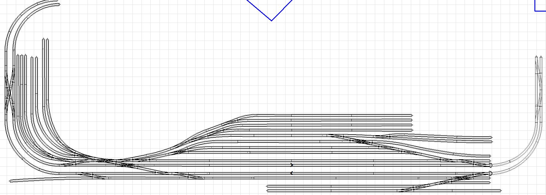

Soluzione con deposito al vero. Purtroppo non posso ricoverarci convogli, come in realtà.

Certo che è veramente un bel progetto, proseguo con i complimenti.

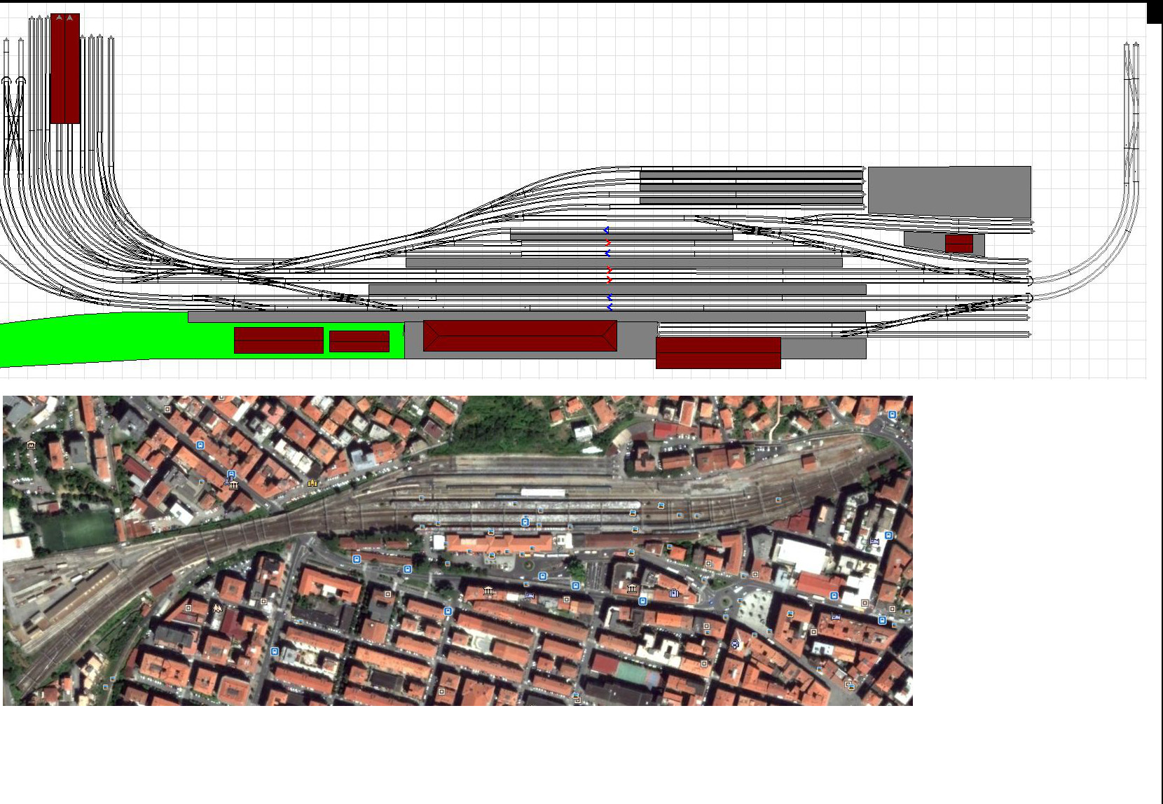

A grandi linee il mio impianto di stazione dovrebbe essere questo. Con mia grande sorpresa e ignoranza, ho scoperto che i 4 tronchini in alto sono esclusivamente per la pulizia delle carrozze. Di seguito copia del file.

Il progetto di stazione è davvero bello Marco, ora forza con la realizzazione :grin: Massimiliano :cool:

Dopo svariati sopralluoghi sul posto, video, foto, questa dovrebbe essere la più simile alla reale. Comunque a mettere giù aspetto, sarà meglio! Se vieni a Genova, ci vediamo! Così conosci il pazzo che vuole riprodurre un impianto reale!

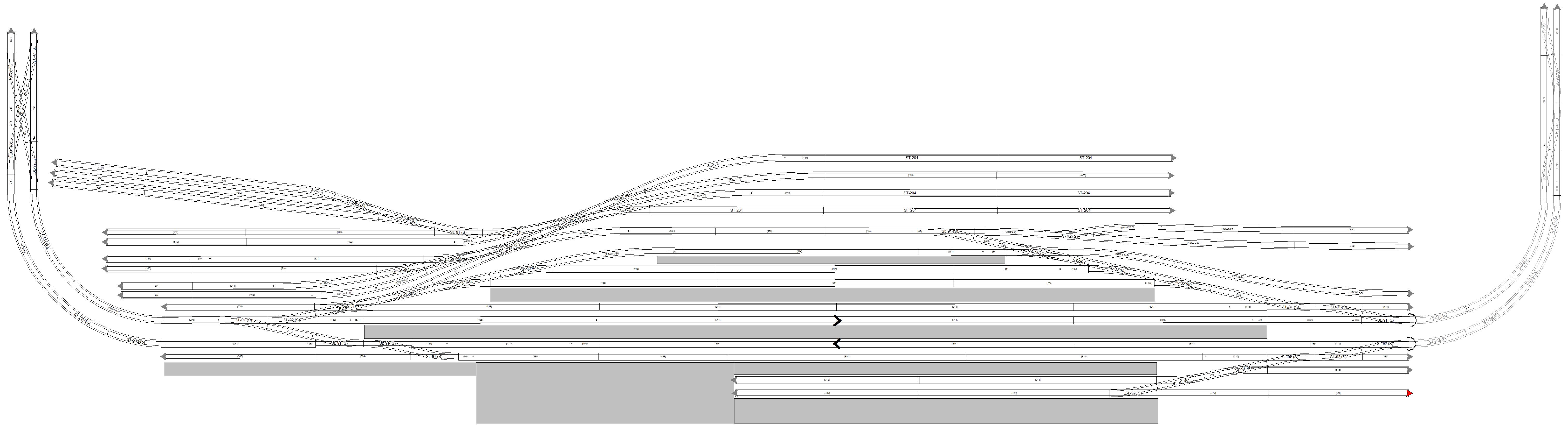

Ora sto progettando piani stazione, sempre ispirati a situazioni reali, più contenuti come dimensioni, da linee singole a secondarie e doppio binario, le sperimento tutte. Lascio passare 20 giorni, le appendo e vedo dove cade la mia scelta. 6,50 metri riuscirò a fare una stazione spero! L'ultima messa giù, e' identica alla reale, come scambi e funzionamento. Mi tenta, per il discorso che movimento una stazione del genere ne ha. Se faccio una stazioncina di passaggio, il problema secondo me Egidio, e' che devo giocarmela sul tracciato, per me punto debole. E comunque i convogli girerebbero e basta, mentre qui posso manovrare dal carro merci al treno passeggeri e alla singola locomotiva. Nell'altra ipotesi, mi sentirei più uno spettatore del mio plastico, in questa puoi assumere completamente il ruolo ferroviario. Dopo qualche minuto, per quanto e' articolato il tracciato, arrivi e partenze mi stufa. Ne ho avuto la prova a Bologna, la mia attenzione si ferma sempre se vedo qualcosa di diverso dalla circolazione semplice, al di la' che i plastici visti sono opere d'arte. Sarà che il mio impianto nasce per essere gestito almeno in 2 e quindi ha esigenze diverse, però la cosa di pensare che vengono un paio di amici e possono partecipare, lo trovo interessante. Coinvolgere anche il pubblico insomma. Piccola o grande, i metri di una stazione reale sono gli stessi da mettere in scala, escluse le stazioni platinum che sono esagerate. Non mi vorrei precludere nulla. Sono scelte non facili purtroppo. Girando un pochino vedo che comunque la partita si gioca sul tracciato, penso di essere l'unico a farsi mille problemi su una stazione, vuoi un po' di inesperienza, un po' di ignoranza, ma alla fine e' così!!

461,18 KB
Un piccolo raffronto progettuale.
