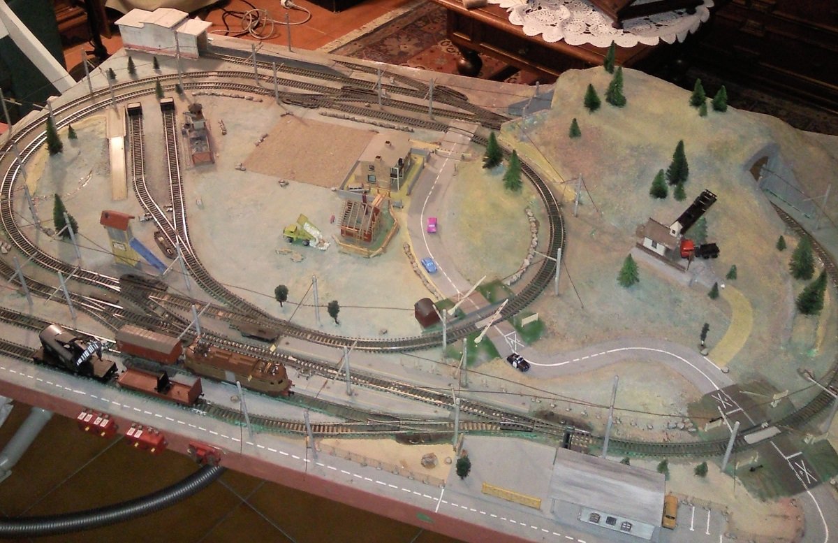

Come dicevo il plastico è quasi completato, è stato bello ed appassionante riprendere il lavoro dopo tanti anni e far rivivere quanto avevo gustato da bambino. Un brevissimo riassunto della "vicenda".
Nel dicembre 2009, ho "riesumato" il plastico depositato in garage e fermo da più di 27 anni, spinto dalla curiosità di rivederlo e di provare il materiale Rivarossi anni '70 per vedere se funzionava ancora.
Si presentava così dopo averlo spolverato e ripulito i binari abbondantemente ossidati

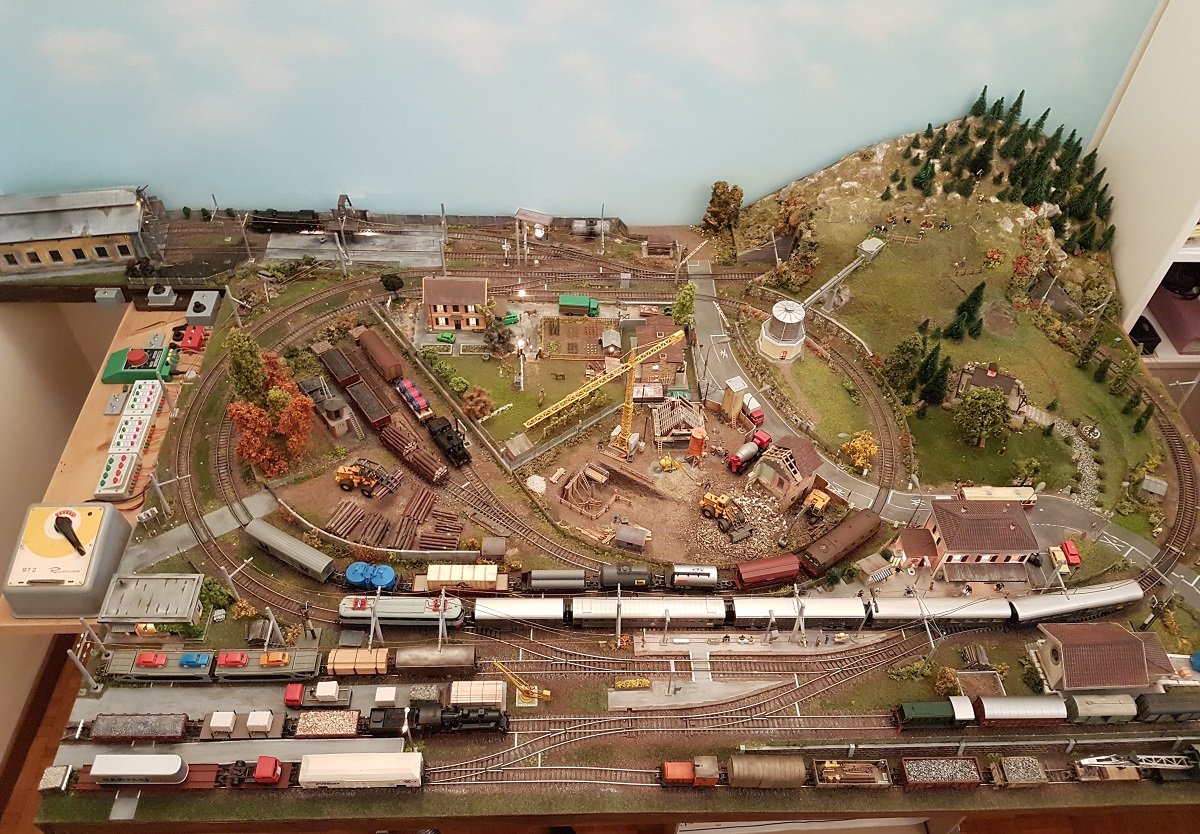

La curiosità ha risvegliato una antica passione un po' dimenticata e mi sono messo al lavoro per ridare vita al vecchio plastico... dopo nove anni ecco il risultato:
Si vede la differenza? :lol:
Gli ovali sono rimasti gli stessi, ho ampliato la zona deposito locomotive, stazione e scalo merci, ampliato la montagna, aggiunto il casello, la stazione e il cantiere edile e tanti altri particolari; tutti gli scambi erano manuali e li ho motorizzati, il controllo era e rimane analogico (per il digitale mi sto cimentando con la scala TT).
Un grazie particolare al forum che mi ha dato tanti spunti, suggerimenti e correzioni e fatto incontrare tanti amici!
Rimane la palificazione e la catenaria realizzata all'inizio degli anni '80 palesemente fuori scala (realizzata con tondini di tiglio da modellismo navale), per il momento l'ho lasciata perché mi ricorda gli anni passati [98]

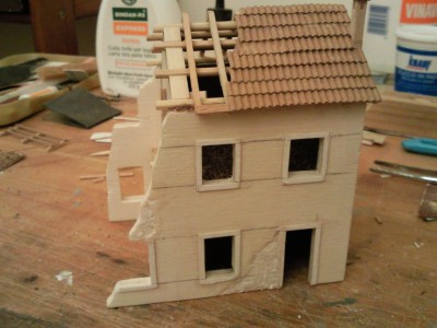

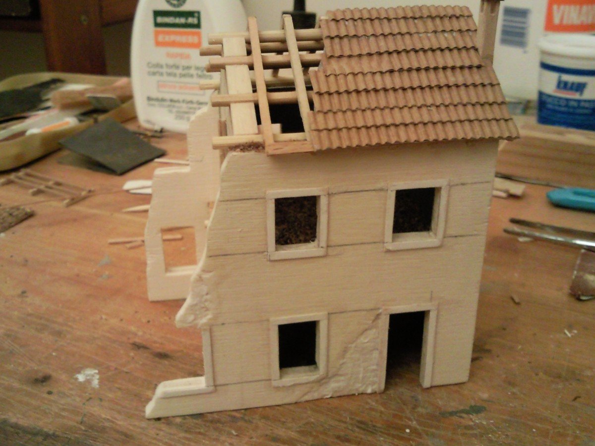

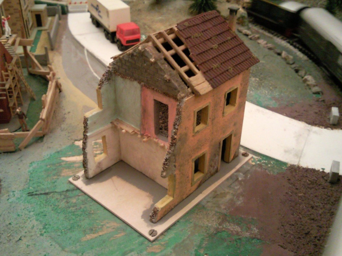

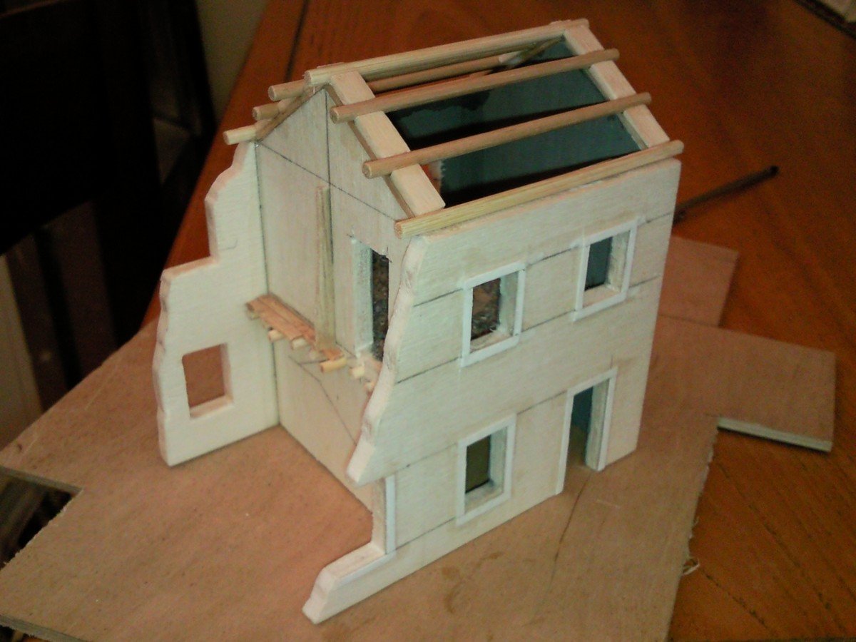

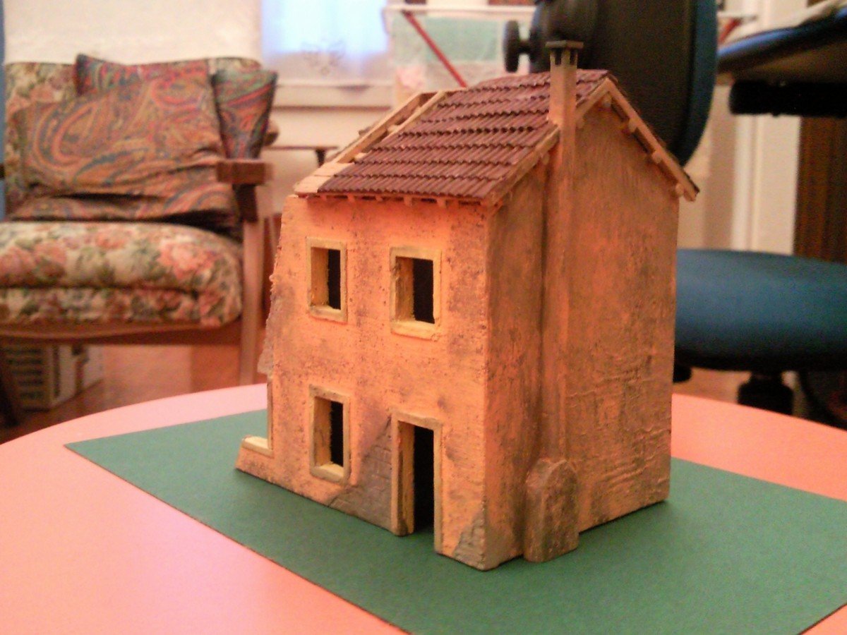

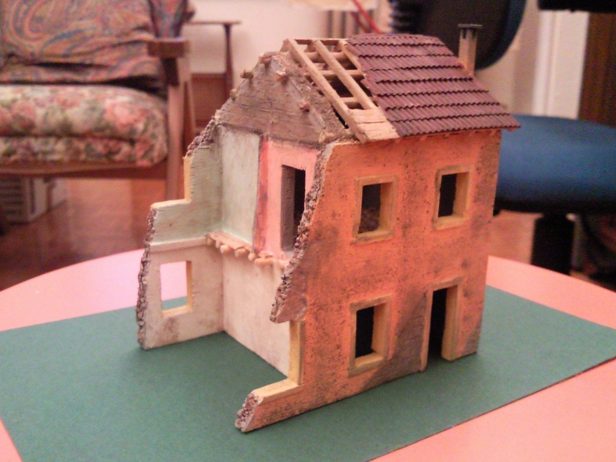

Mi interesserebbe molto capire come hai realizzato i muri della casa parzialmente abbattuta perché l'effetto è identico alla realtà.

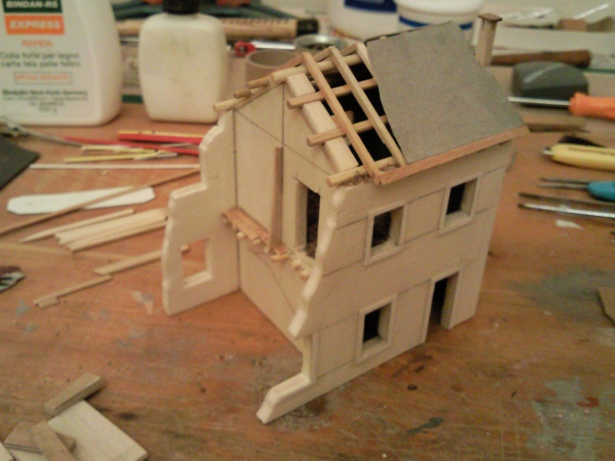

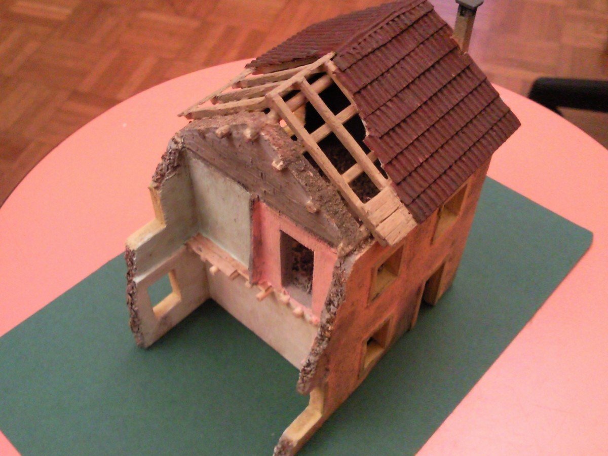

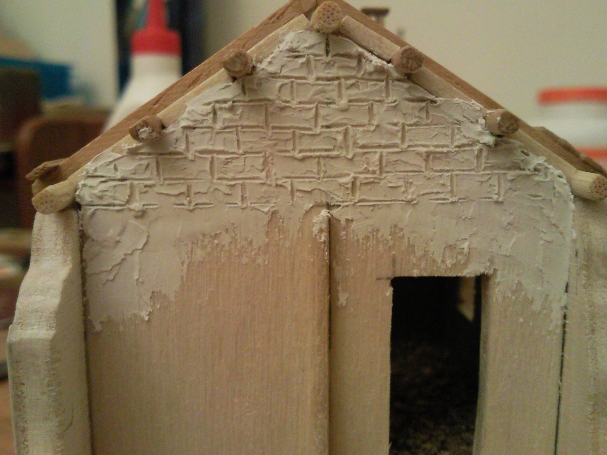

Per Andrea: ecco come ho realizzato la casa in demolizione qualche anno fa quando non avevo ancora conosciuto il forex, ho usato compensato, cartoncino e listelli di legno.
Per imitare le pietre ho usato stucco inciso con uno stuzzicadenti
I bordi dei muri demoliti li ho cosparsi di sabbia e ghiaia fine (incollata con vinavil) per simulare la struttura interna, il tutto poi dipinto e sporcato

Bel lavoro la casa diroccata.

Ti rinnovo i complimenti e ti ringrazio per la spiegazione e per le foto dettagliate che mi saranno sicuramente di esempio per lavori futuri.
La casa in demolizione è veramente notevole.
