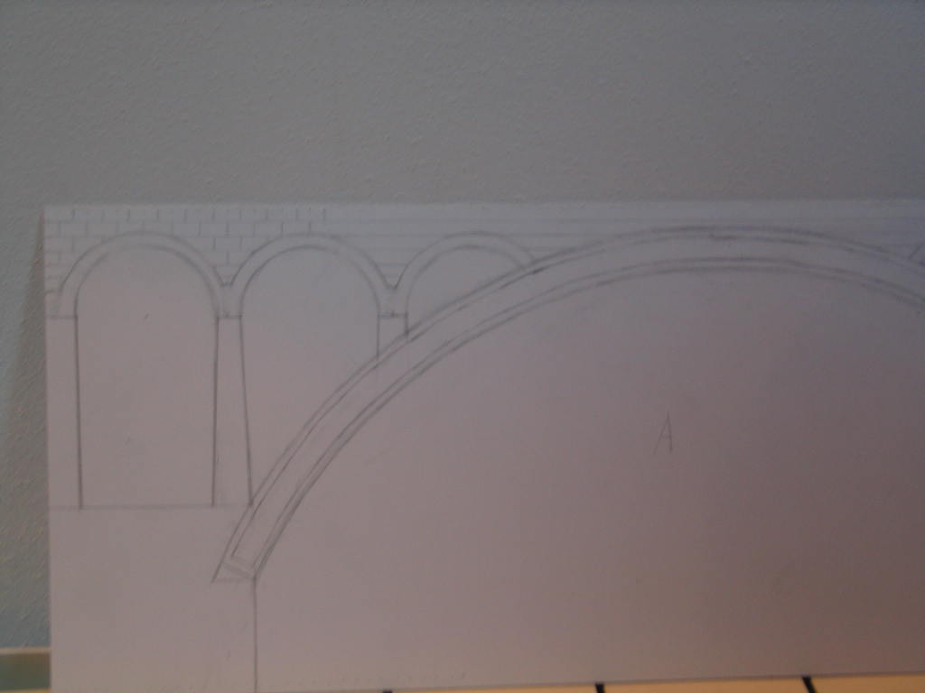

Pero, non so se e la foto o altro ma sulla riproduzione che hai fatto sulla carta millimetrica l'arcata centrale mi pare un po troppo in punta, riguardo a quella della foto del ponte originale. Le arcate laterali pero sono veramente belle.
Non sono del tutto esperto in ponte e in modellismo sono un novizio, ma ecco il mio parere.
Vai Massy !
Giao Giuliano, per prima cosa ti ringrazio per l'incorraggiamento :grin:

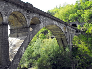

Riguardo alla tua osservazione è giustissima :wink: La campata risulta più pronunciata rispetto all'originale e ti spiego il motivo, oltre alla documentazione in mio possesso ho cercato anche sul web immagini relative al ponte per seguire una riproduzione più fedele possibile, ho trovato varie immagini sul questo ottimo sito, ecco il link diretto
http://www.ferrovia-lucca-aulla.com/pon ... rchio.html
Al vero il ponte ha la campata principale è di 40 metri, più 12 archi minori di sostegno, 4 da un lato e 8 dall'altro, io ho destinato uno spazio di 50 cm per il ponte, ovvero la metà del diorama, comunque insufficente per ricreare perfettamente il tutto, quindi ho preso alcune decisioni, degli archi di sostegno secondari ne riproducero 3 per parte, la campata principale in scala doveva essere del diametro di circa 46cm, la mia è di 38cm, ecco il modivo dell'arcata più pronunciata, ma non potevo fare altrimenti [:I] perche se hai notato il progetto ho inserito anche altre cose che vorrei riprodurre per avere una scena più variabile :cool:
ciao Massimiliano :cool:

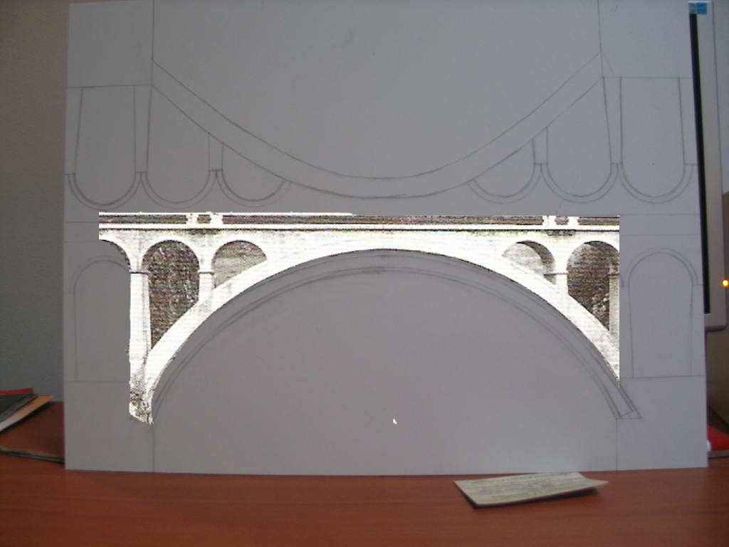

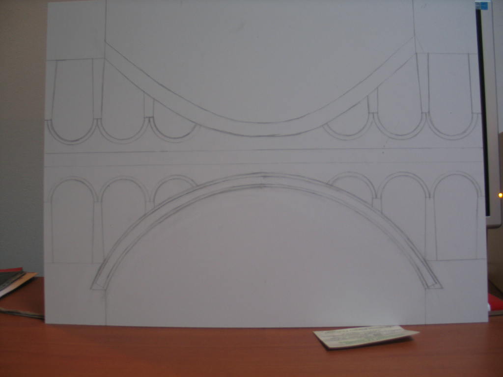

Ti devo dire che l'arcata principale è quella che mi sta dando più problemi proprio per la sua grandezza, per il disegno ho eseguito il tuo consiglio, ovvero partendo dal centro e con altri vari punti ho cercato di dare una geometria più fedele possibile, l'arcatura era possibile realizzarla anche a compasso, il problema è che l'altezza del ponte sarabbe stata di circa 50cm complessivi e la lunghezza ancora di più, secondo me esegerato per il contesto che avevo in mente, di qui purtroppo alcune dolorose scelte [:I]
Ieri avevo riportato il disegno sul forex, così mi dite se si nota ancora la curvatura anomala [:I] credo anche che il fatto sia dovuto ad un mio vincolo realizzativo, come al vero ho disegnato i primi archi di sostegno che terminano direttamente sull'arco principale, questo purtroppo credo che porti l'arco ad avere all'inizio un arcatura più uniforme per poi essere abbastanza dritto fino al pilone di sostegno [:I]
47,6 KB
Una facciata è quella più rifinita, l'altra è da ultimare, ho notato dalle foto al vero che l'alrco nella parte terminale termina ad incastro nei piloni di sostegno ed ha una cornice di mattoni giro giro, dalle foto in bianco è nero non si vedeva, queste le immagini per paragone
53,89 KB
35,36 KB
Gradirei i vostri commenti e suggerimenti, tanto ora tutto si può sfare e rifare senza problemi, didemi apertamente come la pensate [:I]
in seguito vorrei cominciare a disegnare i vari mattoni anche perche cosi si comincia ad avere un'idea della cosa, in seguito se tutto andasse bene si parte con l'incisione vera e propria, ma prima voglio essere sicuro :wink:
Ciao Massimiliano :cool:

L'arcata è ancora molto parabolica.... come arco di cerchio proprio non ci stà?
Potresti provare con un arco ellittico, forse "nasconderesti" un po' l'effetto...

Grazie Giuseppe, anche a me non convince infatti stavo studiando una soluzione, forse ho trovato, piu' tardi verifico con la strumentazione, in serata vi faccio sapere :wink: Massimiliano :cool:

Che dite, cosi va meglio [?]
39,24 KB
Quella sopra è come l'avevo riprodotta inizialmente e serve al momento come paragone, la volta ora ha un andamento più uniforme, ma vorrei avere un vostro giudizio [:I]
Esatto Rolando, in questo momento mi chiedo "ma chi me la fatto fare", e mi rispondo "la passione per questo stupendo hobby" [:o)][:o)]
Grazie, Massimiliano :cool:

Potresti per meglio realizzare l'arcata del ponte aiutarti con una dima di cartoncino a forma totalmente circolare.
Tale dima la puoi pian piano accostare al disegno per renderti meglio conto della forma dell' arcata stessa del ponte.
Talvolta questo stratagemma lo adopero anch'io per eliminare imperfezioni geometriche. Se non hai a disposizione un grosso
compasso ti suggerisco io come fare. Prendi un bastoncino lungo una ventina di centimetri (va bene anche una bella matita).
Legaci uno spaghetto lungo almeno il raggio del cerchio che vuoi realizzare. All' altro capo dello spago legaci una matita o una penna.
Ed il gioco e' fatto. Punta il bastoncino sul cartoncino e ruota l'altro capo dello spago. Otterrai un bel cerchio grande perfetto! Fammi sapere...... :wink:
Saluti. Egidio. :cool:

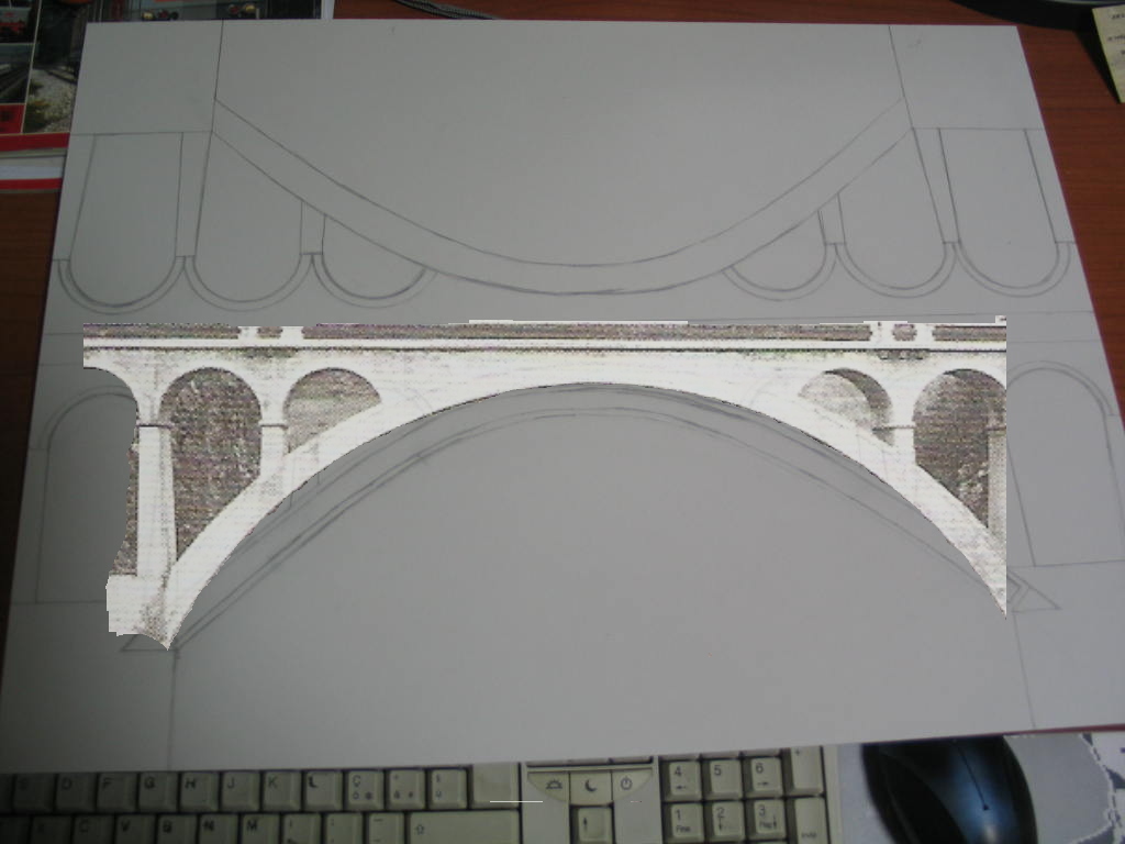

Mentre pranzavo rimuginavo sull'arco, ed ho fatto una semplice prova:
ho preso le foto del ponte intero (quello in bianco e nero) e quella con il disegno sul forex, ho ritagliato il ponte e ho provato a sovrapporle per vedere quanto fosse diverso (in realtà è un'approssimazione dato che entrambe le foto non riprendevano l'immagine perfettamente ortogonale, ma rende l'idea). Il risultato è questo:
155,83 KB
qua ho reso l'immagine del ponte semitrasparente per confrontare anche la posizione delle arcate laterali,
104,26 KB
Se ne hai la possibilità, stampati alla dimensione giusta l'immagine del ponte (o una parte di essa, magari solo una metà, così non sprechi inchiostro [8]) ed usala come dima per tracciare i contorni sul forex, magari incollandola su cartoncino leggero o stampando direttamente su di esso.

MrMassy86 ha scritto:
@ Rolando
Ho visto che la simulazione l'hai fatto sul primo tentativo, riesci a farmela con quest'ultimo per vedere se è passabile :wink: ad occhio vedendo la prima direi che ci potremmo anche essere :wink:
Direi di si, considerando che quando sarà in opera, si noterà molto poco, salvo che ti procuri una squadra di geometri in scala 1:87, non si noterà niente quando tutto lo scenery sarà completo :wink:
141,28 KB

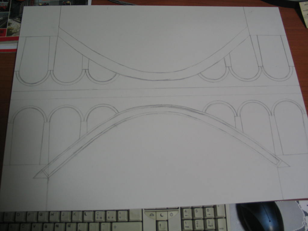

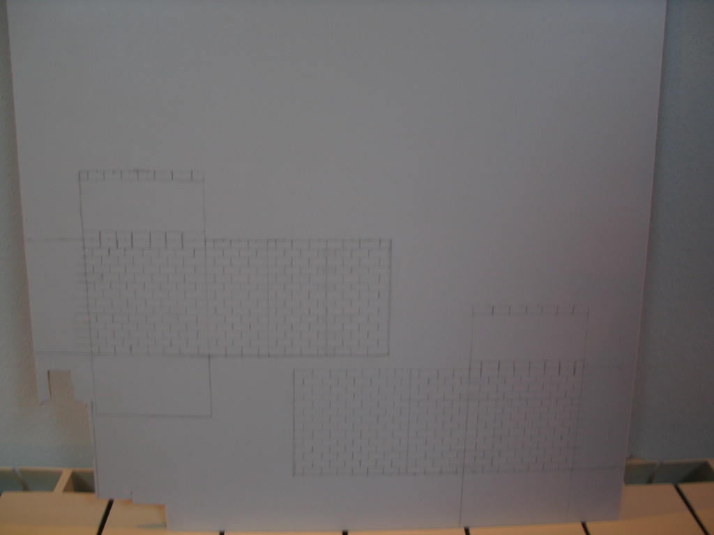

Rieccomi con nuovi aggiornamenti sui lavori :grin:
Visualizzando le foto reali notavo ceh l'arco principale non è incastrato perfettamente nella base di sostegno, ma esso risulta essere leggermente più grande e spanciare dai lati, per fare cio ho deciso di costruire i basamenti in proprio e poi esse verranno incollati alla struttura :wink:
Qundi ho disegnato il basamento su carta millimetrata,in seguito riportato tutto sul Forex e per ora solo disegnati i vari mattoni in pietra della struttura nelle parti che saranno visibili :wink:
Ho iniziato anche a disegnare gli stessi sulla facciata principale per vedere l'effetto che dovrebbe venir fuori [:I]
Ecco l'immagine di quello per ora svolto
35,24 KB
35,1 KB
Per ora è tutto solamente disegnato e quindi modificabile, ditemi cosa ne penate :cool:
Voglio aggiungere comunque che su tutte le varie parti, anche quelle ancora da fare, verrà prima eseguito il disegno di quello che dovrebbe essere il risultato finale, una volta eseguiti tutti i disegni e soddisfatto del risultato mi accingero ad incidere il Forex :wink:
Ciao e Buon Anno a tutti :grin: Massimiliano :cool:
Re: Diorama: Il ponte dei Pescatori by MrMassy86
#49 Messaggio da Marshall61 »
Per me Massimiliano è bellissimo così, ben bilanciato e di sicuro effetto....almeno la mia esperienza in fatto di ponti è molto scarsa ma il progetto mi sembra ottimo, buon lavoro e soprattutto Buon Anno a te e Famiglia!!!! :wink: :grin:
