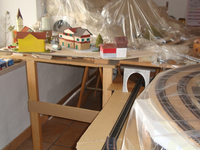

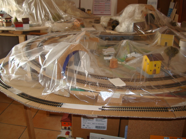

Buonasera amici, volevo condividere un aggiornamento dei lavori sul mio plastico. Anche se in questo ultimo periodo, per svariati
motivi, purtroppo procedono molto a rilento. Comunque l'importante e' non gettare mai la spugna ed accantonare poi definitivamente
quanto fatto. Veniamo al dunque : nello scorso fine settimana mi sono dedicato a progettare l' eventuale costruzione della stazione nascosta.
Riesaminando il tutto ho ripreso a riconsiderare la prima soluzione che mi aveva suggerito tempo fa Mauro che mi proponeva di realizzare due
rampe che convergessero poi sotto il tavolo del plastico in un unico piano di binari. Questo perche' non vorrei trovarmi con un cappio di ritorno,
il quale mi darebbe dei problemi di connessione elettrica, e sappiamo quali e per evitare soprattutto la gestione del tragitto dei treni stessi, dato che
al momento non sono previsti convogli reversibili. Detto cio' come premessa mi sono dedicato alla costruzione di una rampa
che dal quarto binario, se non erro della stazione principale si dirige verso sx. e scende giu' fino a raggiungere dal basso l'abitato della stazione secondaria
di Borgorose. Da quella parte ho previsto un imbocco in galleria di modo che i convogli scompaiono alla vista sotto il piano principale. Le rampe sono semplicemente
delle dime in cartone e al momento sono fissate con nastro adesivo in modo da valutare sia l'imgombro effettivo di esse che l'eventuale porzione di paesaggio
che faccia da contorno. Mi scuso se la prima foto non ha una visuale ben definita. Infatti il piano del ferro dei binari e' coperto dal telo di plastica che
protegge il mio plastico. Mi aspetto da voi, se ce ne fosse bisogno, ulteriori consigli nel voler procedere con questa realizzazione. Grazie. Saluti. Egiido.

Ciao Egidio, vedo con piacere che hai ripreso in mano il progetto della stazione nascosta. Mi permetto di sottolineare l'importanza di quello che stai facendo per studiare al meglio ingombri e possibili problemi strutturali. Non dimenticare di valutare la pendenza della rampa in relazione alla potenza delle tue loco e al numero di carri che dovrebbero trainare in salita.
Buona progettazione! :wink:
