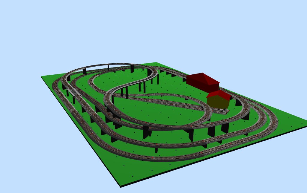

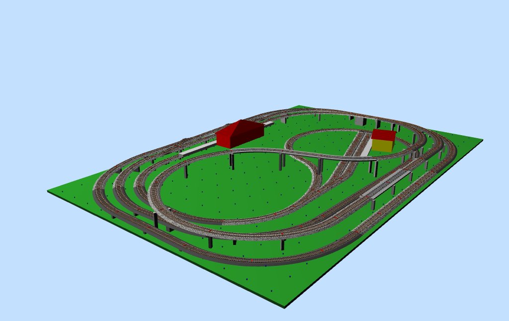

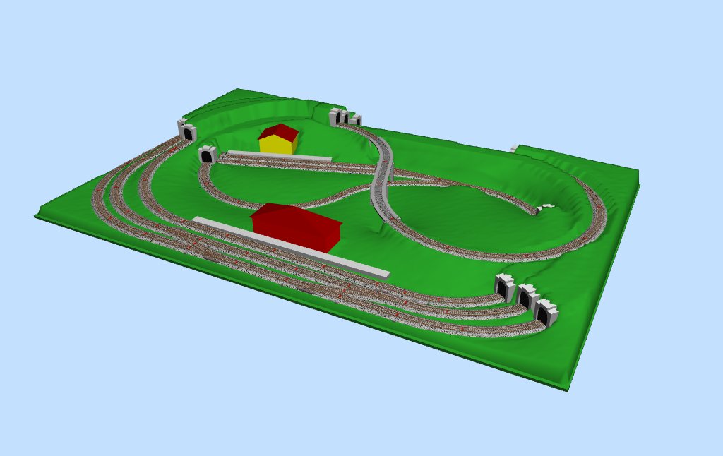

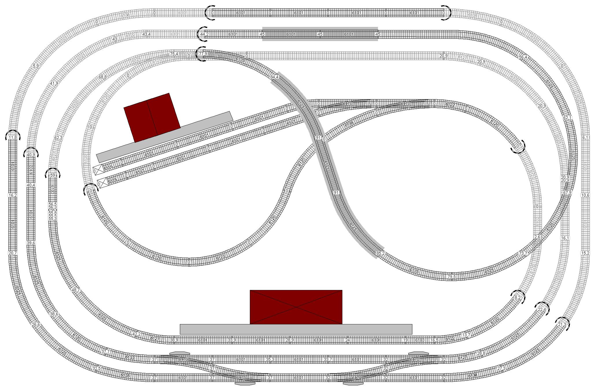

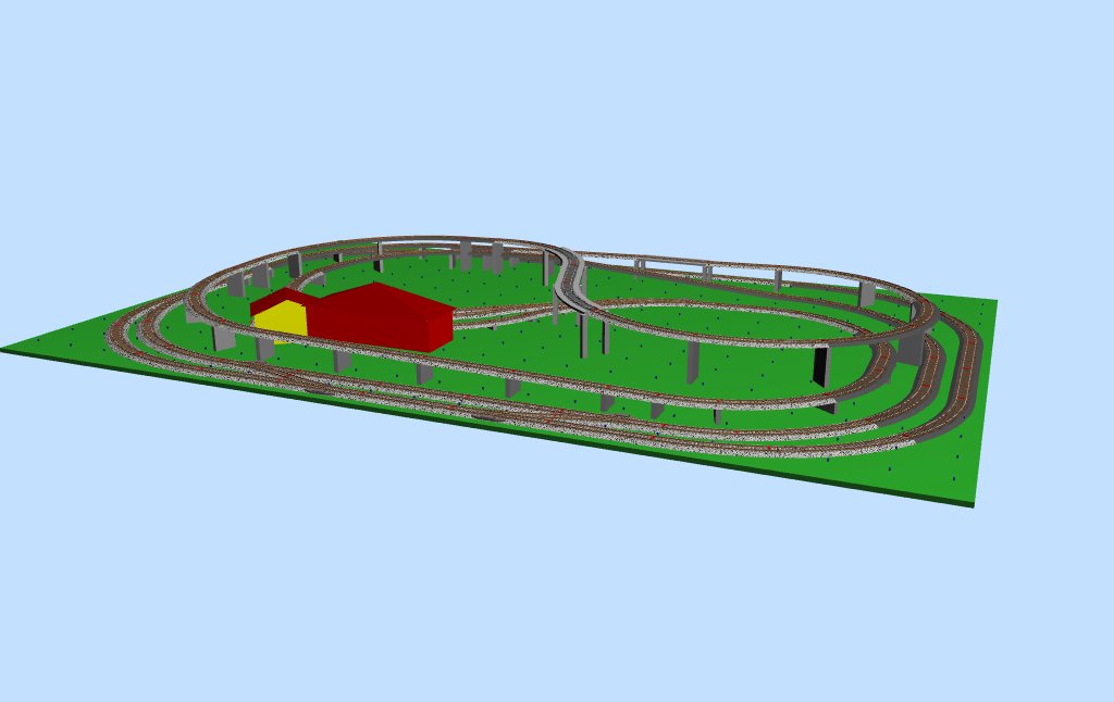

Ti ho inviato una mail con il tracciato e le sue rampe, ho riscontrato qualche problemino done ci sono i tronchini, che ti ho descritto meglio nella mail.
Spero di aver fatto giusto, sono qui attendo tue nuove.

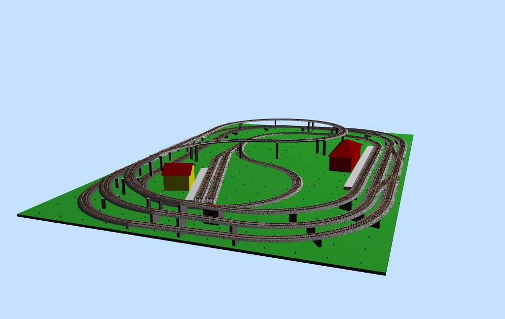

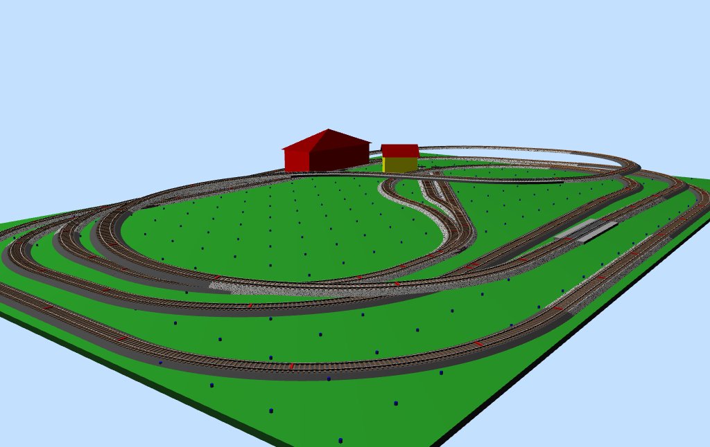

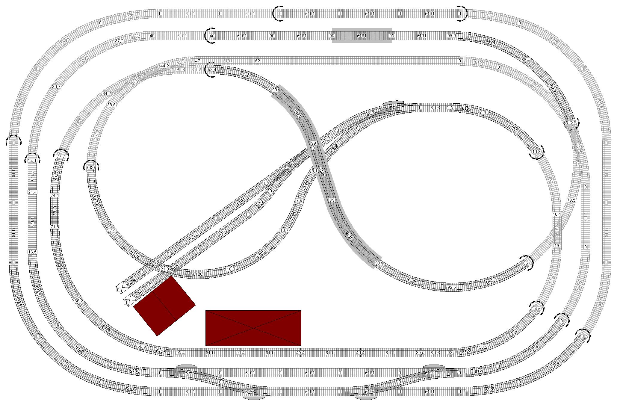

Ho smanettato un pò, cercando di correggere i problemini senza stravolgere il tracciato, ed ho ricavato il seguente risultato, per una miglior visione cliccando sulle foto si ingrandiscono.
Spero di essere stato di aiuto.

stavo vedendo le foto che hai postato sono rimasto impressionato dal lavoro eseguito, infatti lo detto che sei un esperto di Scarm.
sabato inizio a lavorarci e a capire come fare le soprelevate e le gallerie che penso che i numeri che vedo sui singoli binari sono i n° da riprodurre nella realtà per avere le altezze sbaglio ???

Ciao, non sbagli, i numeri sono le altezze (in quel punto), espresse in millimetri, del binario rispetto al piano di base.
Una buona lettura della guida in italiano, con il programma aperto ti aiuterà ad imparare velocemente.
SCARM è pensato per essere semplice nell'utilizzo, inoltre ti consente da subito di salvare e stampare il tracciato anche in scala 1:1

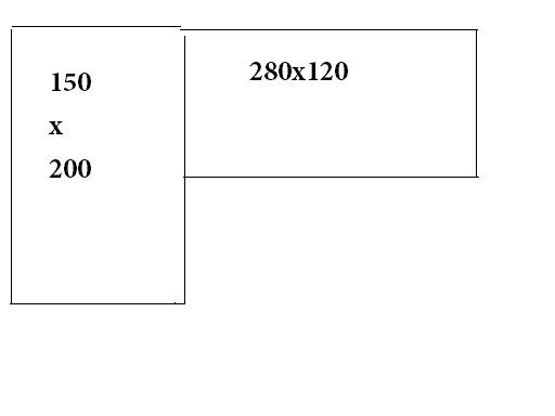

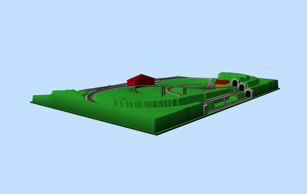

ieri ho provato a vedere su scarm i 2 progetti combaciati.
non riesco ad arrivare alla fine e non riesco a fare ad unire la zona industriale con il plastico paessaggistico. vi posto un immagine
forse qualcuno di voi può capirci di più e darmi una svolta.
forse da una L devo farlo diventare a T
l'eicoidale e i rettilinei alla fine e all'inizio non posso più toccarli
i 2 binari morti posso modificarli e volevo mettere un carico e scarico però siamo lontani dalla stazione e i tronchi che si vedono sotto pensavo di mettere dei ricoveri loco, in futuro metterò la piattaforma girevole. così facendo diventa una zona industriale isolata. AIUTO !!!!
grazie in anticipo
