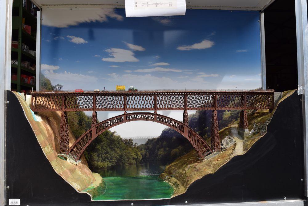

Ringrazio tutti per i complimenti spero di trovarvi a Novegro dove ripresentero l'opera.
Per Roberto: ho utilizzato esclusivamente il polistirolo estruso sia per l'appoggio dei piloni che per creare l'orografia. E' uno di quei materiali che prediligo, duttile, facilmente lavorabile, abbastanza semplice da incollare ed ultimo ma forse più importante la "leggerezza"
Il telaio di sostegno è in alluminio, fondale in forex da 4mm una foto reale del ponte che io ho tolto di mezzo con photoshop.
Per l'illuminazione ho fatto due strisce di led per tutta la lunghezza mischiando luce fredda e luce calda. sul danvanti ho previsto dei faretti led orientabili per sopperire ad eventuali zone d'ombra.

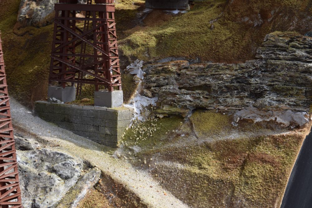

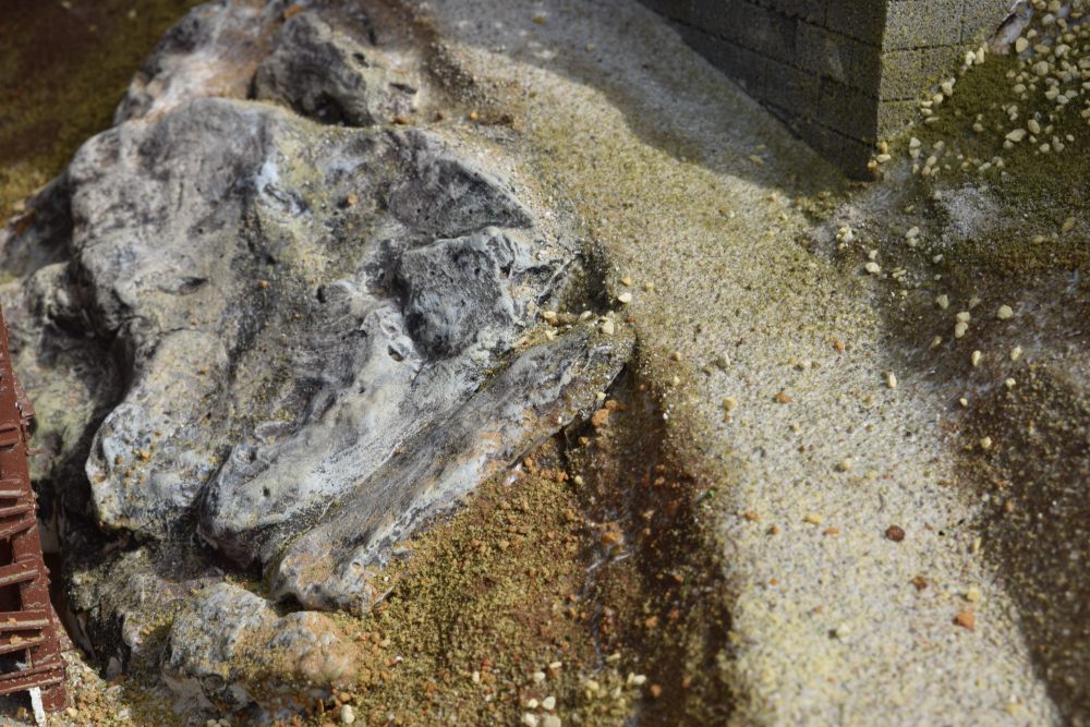

Rieccomi con l'aggiornamento settimanale:
Finito l'andamento orografico e posato terra e turf per la riva bergamasca.
165,95 KB
235,16 KB
posate anche le rocce.
Questa è fatta con i pannelli del controsoffitto
264 KB
questa invece con i classici stampi Wooland
244,57 KB
pronta anche qualche pianta
205,02 KB

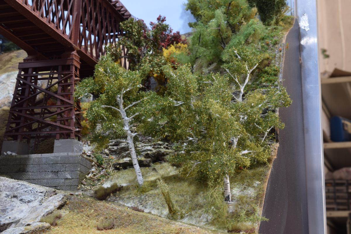

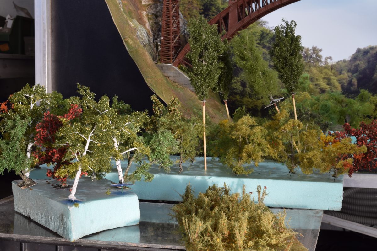

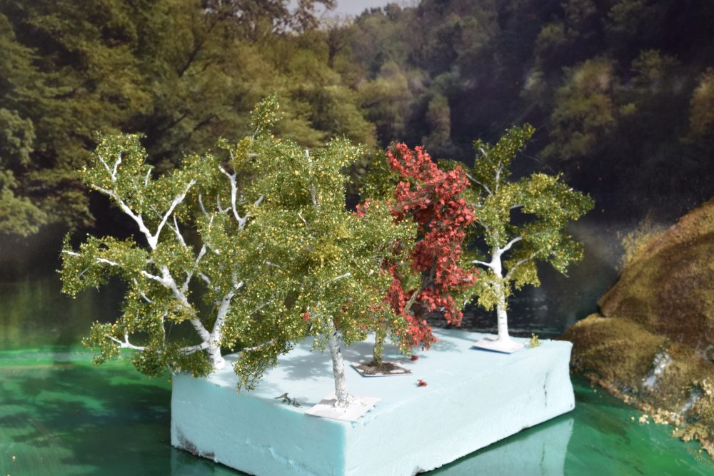

Chiedo invece un vostro parere per dei prototipi di robinia pseudo acacia
meglio questa
232,83 KB
oppure questa
235,57 KB

Ottime realizzazioni tutte e due, ma piu che robinia le prime sembrerebbero betulle....no?
Onestamente non so se sono tipiche di quelle sponde......

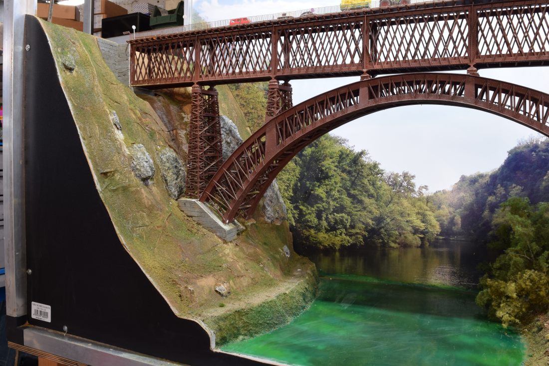

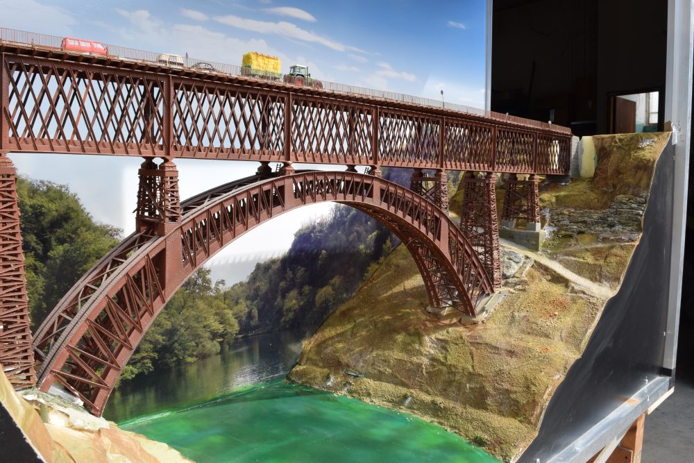

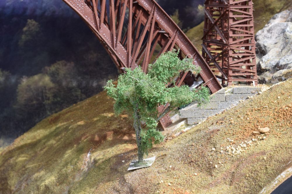

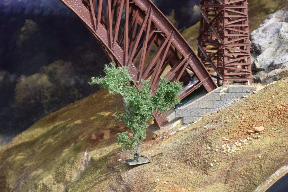

Qualche piccolo sviluppo

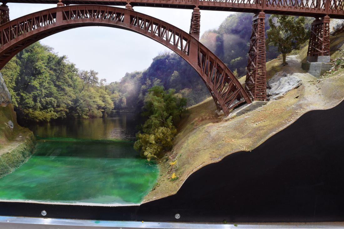

finito sponda Lecco
249,47 KB
Finalmente sono arrivati i giardinieri. Ho cominciato la piantumazione degli alberi per ora in via provvisoria, però il risultato mi soddisfa
227,74 KB
253,44 KB
Come si vede ero stanco dei soliti verdi primaverili ed ho optato per un'estate inoltrata /inizio autunno colori più caldi coi gialli-rossi e marroni. Il problema sarà la giusta combinazione senza eccedere. Dovrò quindi dare una leggera velatura giallo/marrone all'acqua.
Ho preparato anche un pò di sterpaglie per il sottobosco utilizzando le setole di un pennello.
200,43 KB
A presto con nuovi sviluppi.
Loredano

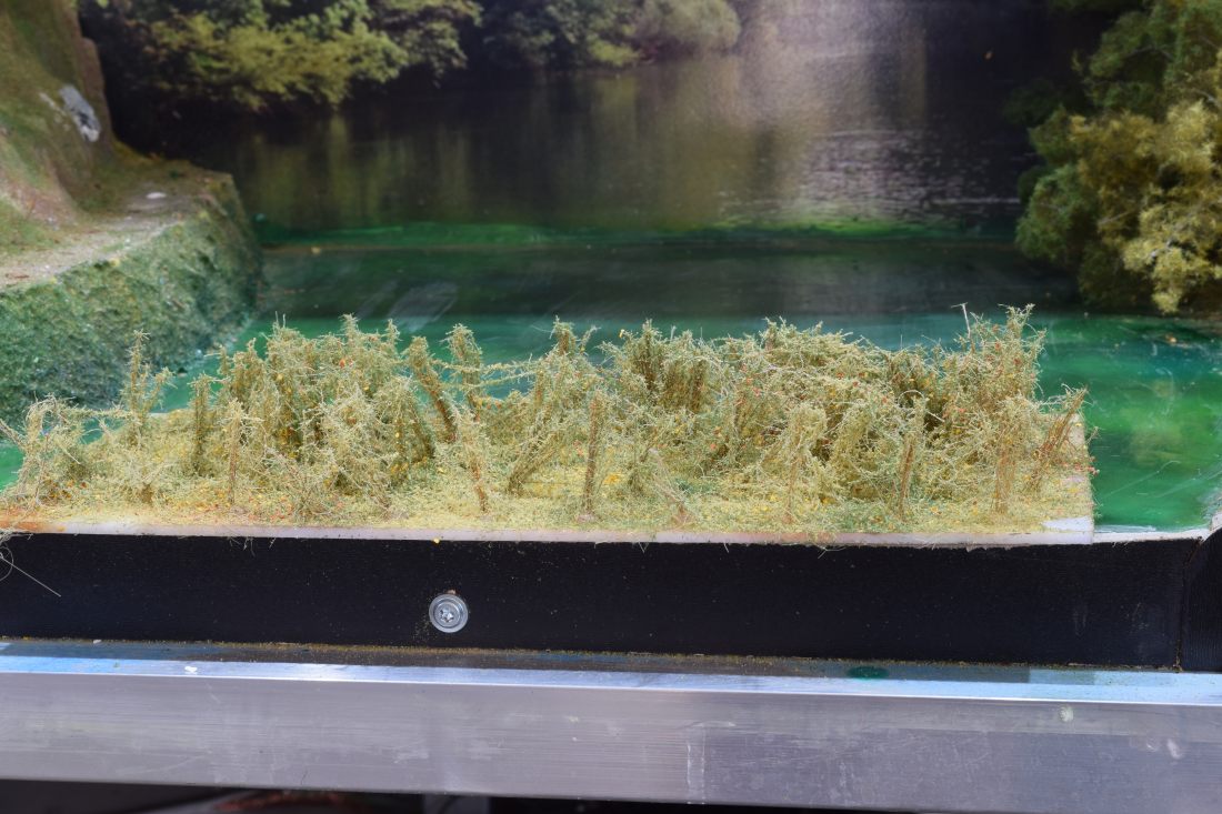

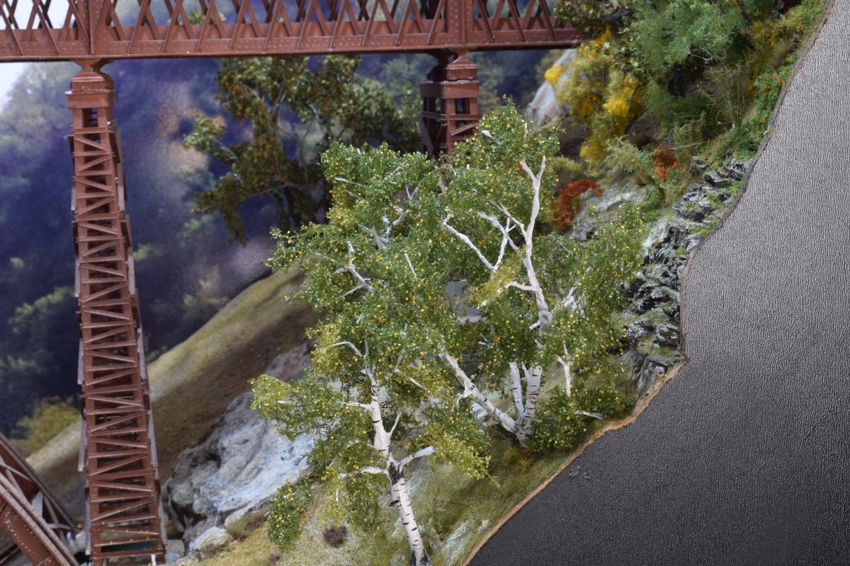

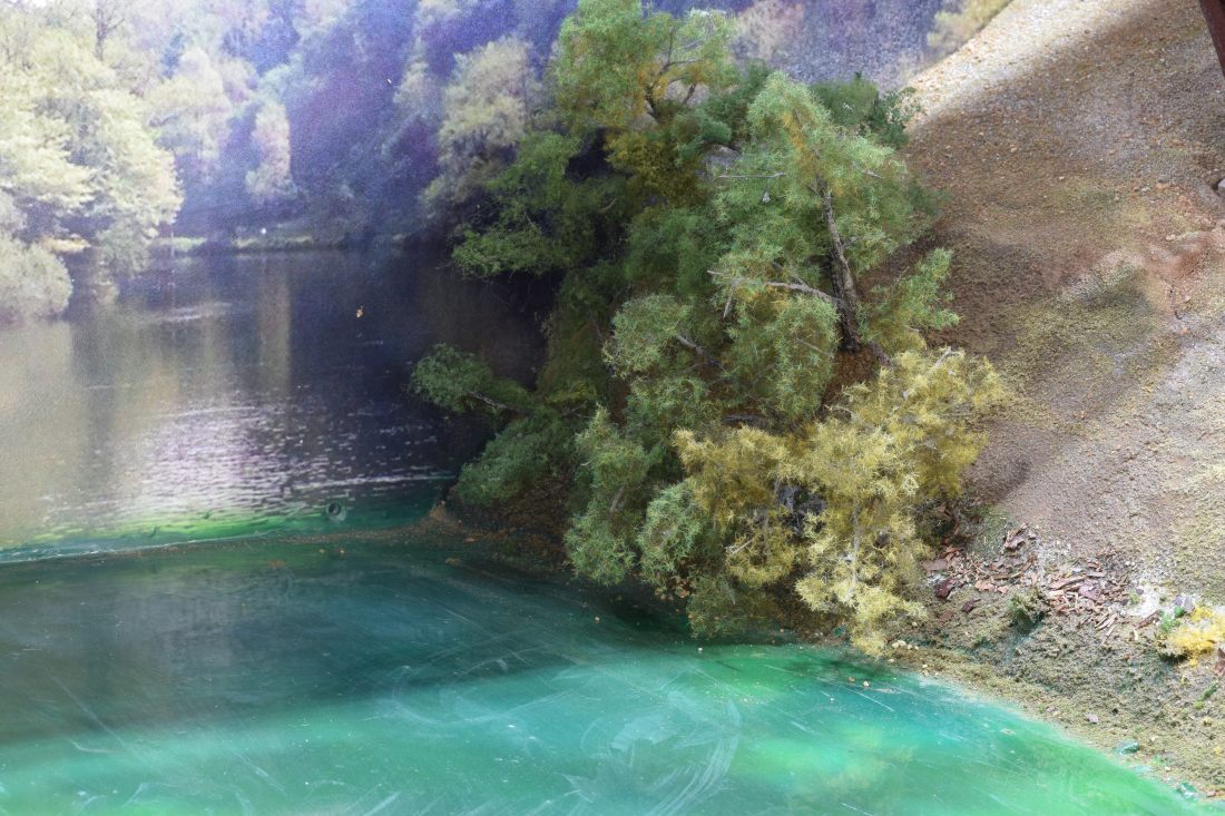

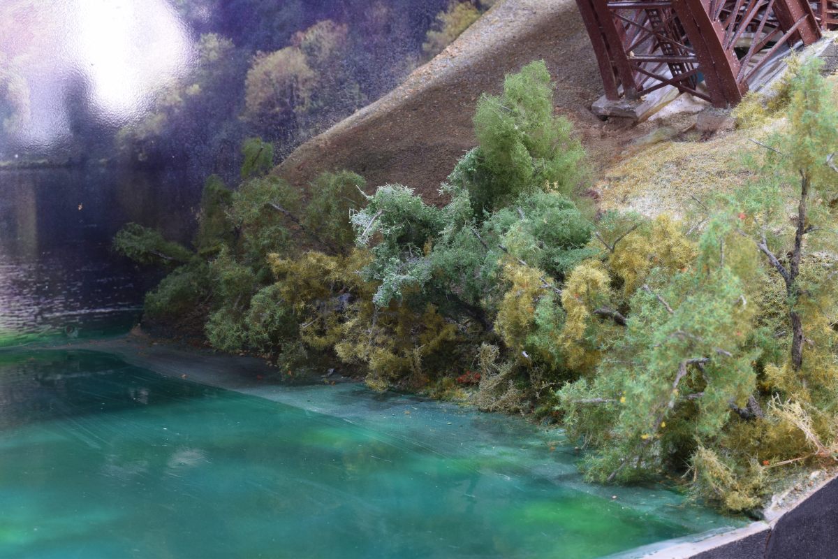

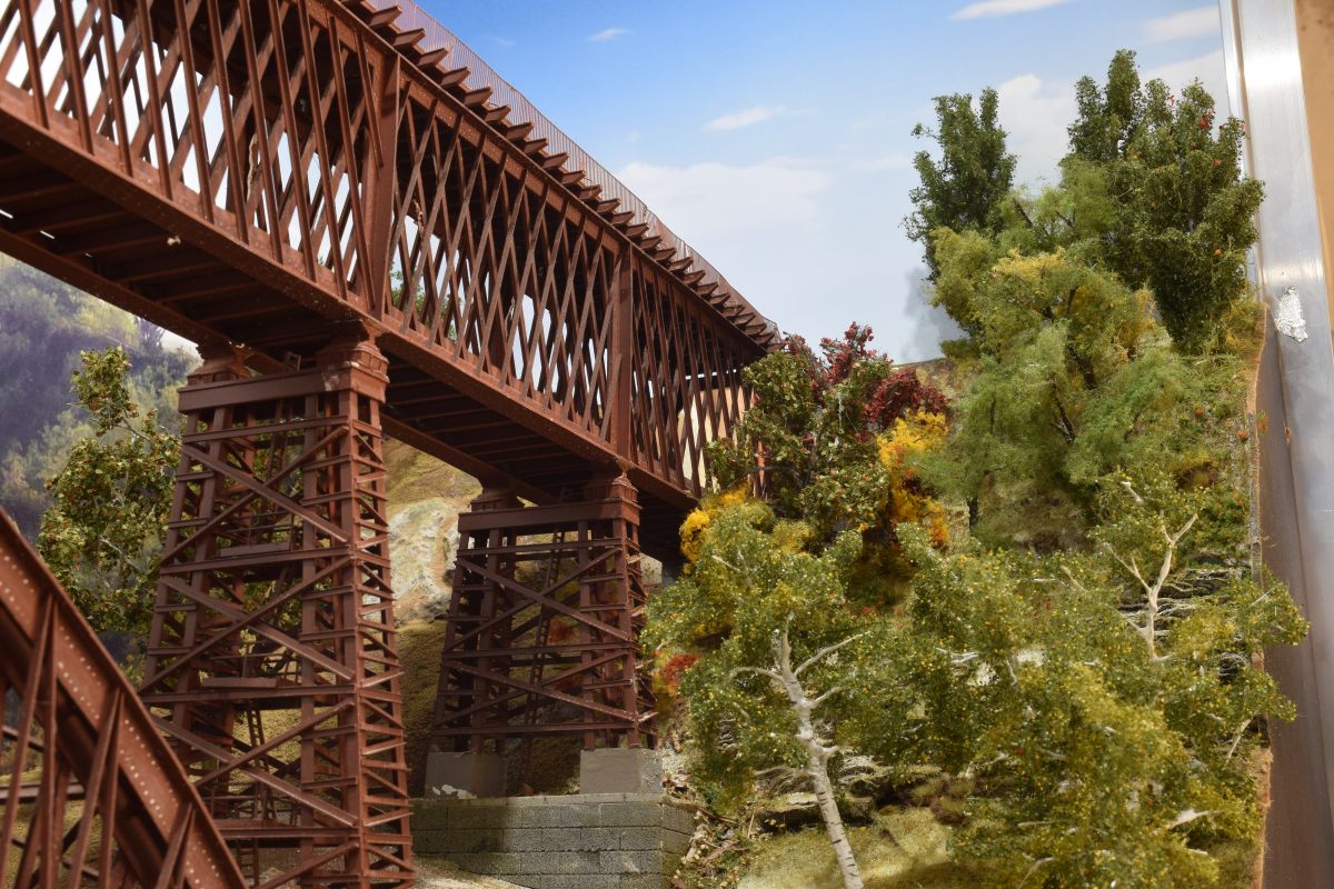

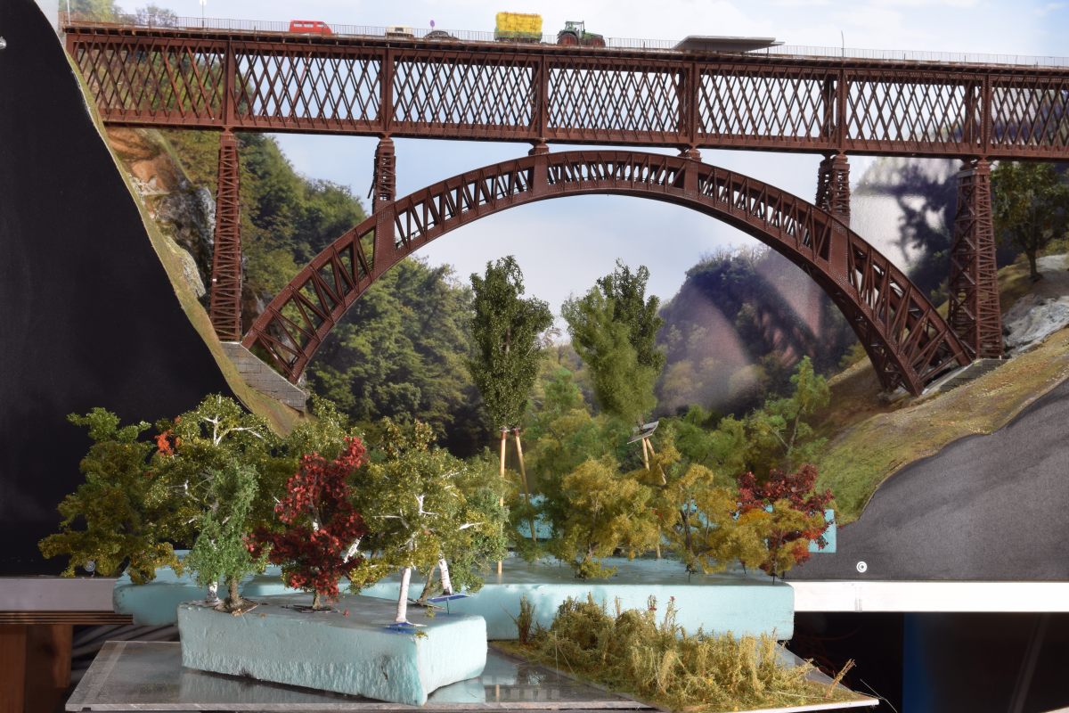

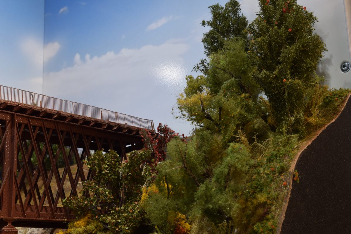

finalmente oggi sono riuscito a ritagliarmi un pò di tempo da dedicare al ponte
finito il primo gruppo di piante
289,58 KB
276,84 KB

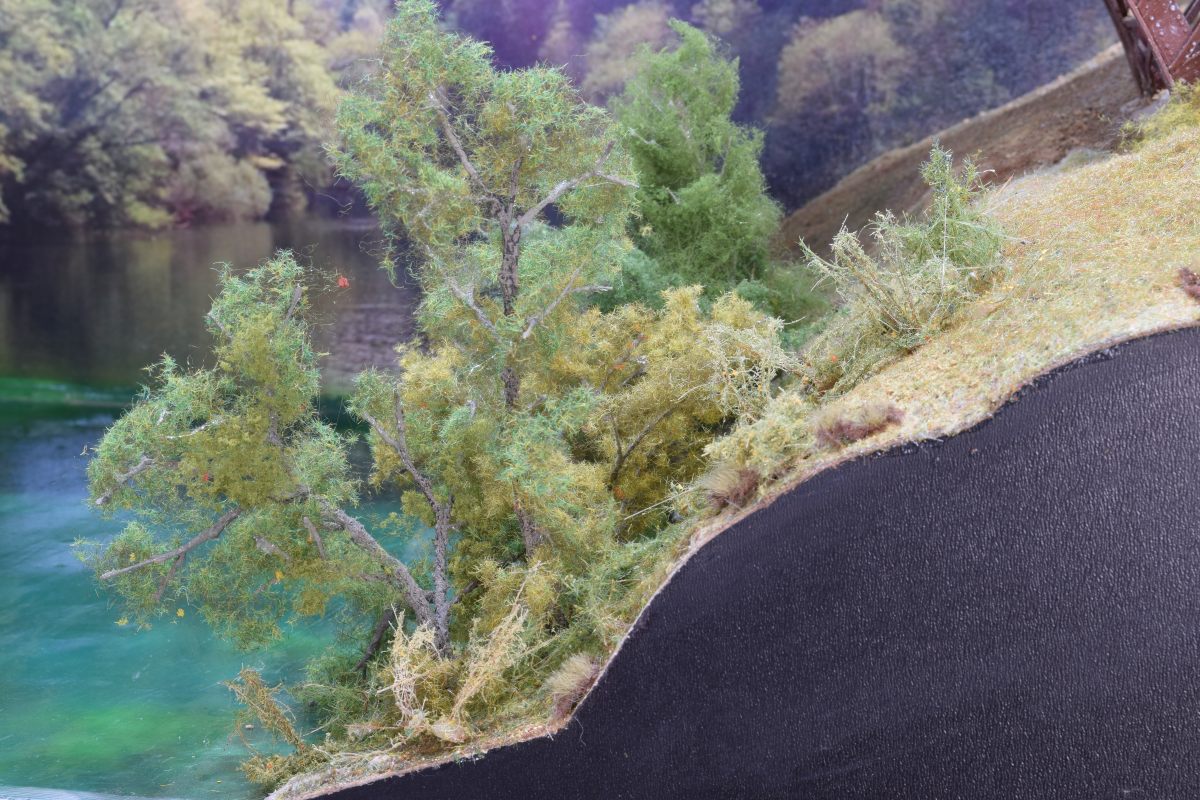

iniziata la piantumazione
la riva con le piante che lambiscono il fiume
272 KB
294,38 KB
queste invece sono sulla riva
301,47 KB
329,63 KB
231,91 KB
306,39 KB
Una domanda a voi esperti di fotografia.
Queste foto sono state fatte all'interno, utilizzando un cavalletto e tempi lunghi con chiusura massima del diaframma f16 t 1,3-2 sec senza flash ed utilizzando i faretti a led che ho messo nella copertura del diorama.
E' abbastanza?
La temperatura di colore è giusta?
devo aggiungere qualcosa oppure far diventare i faretti degli spot?
Loredano

#49 Messaggio da Ferroviere delle Dolomiti »
Per le foto potresti aprire un po' di più il diaframma, magari /f8 e abbassare il tempo di esposizione a 1/60, 1/125. Avendo della buona illuminazione non c'è necessità di utilizzare esposizioni "lunghe". Prova anche a vedere i settaggi che propone la modalità di scatto automatica, per quanto riguarda la temperatura prova a controllare il bilanciamento del bianco (WB).
Infine una ricerca in rete dovrebbe risolvere tutti i tuoi dubbi.
Oltretutto... Ottimo diorama!!
