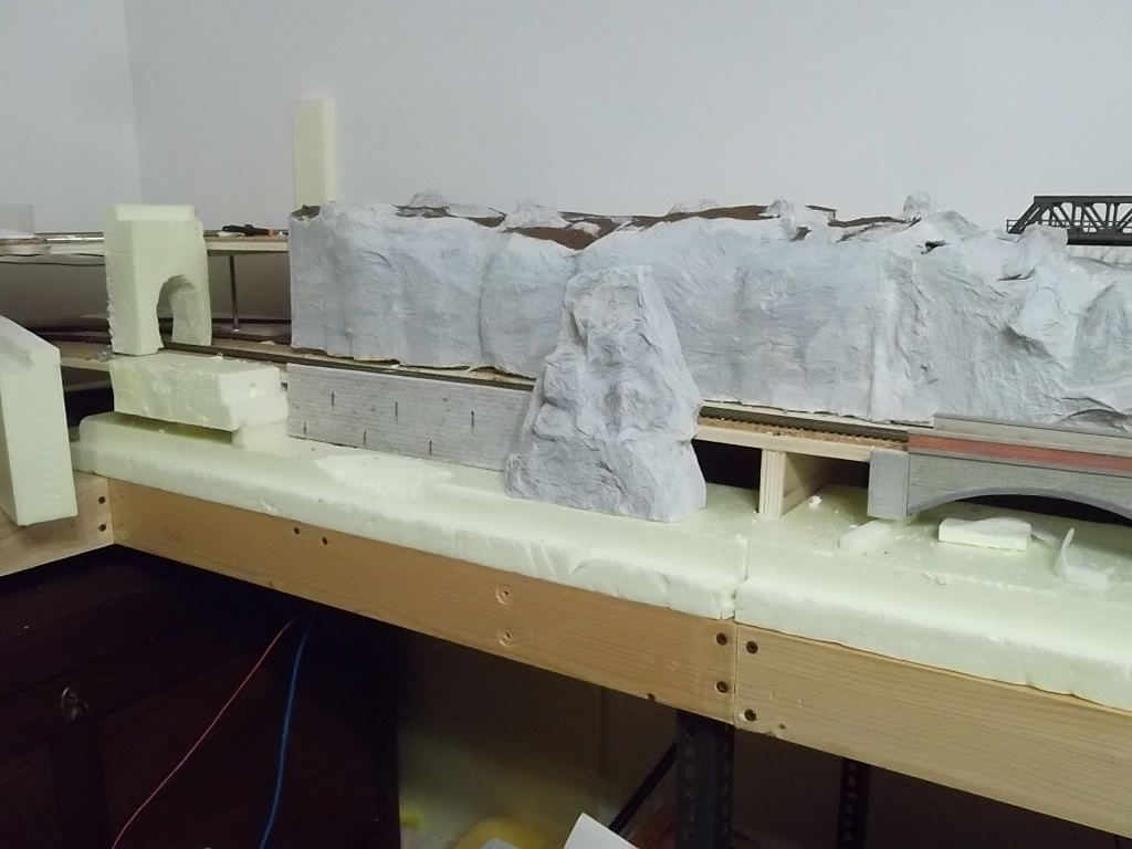

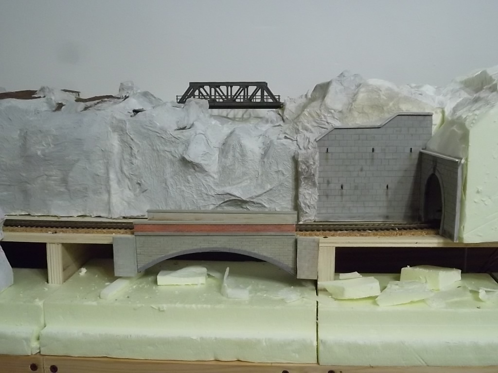

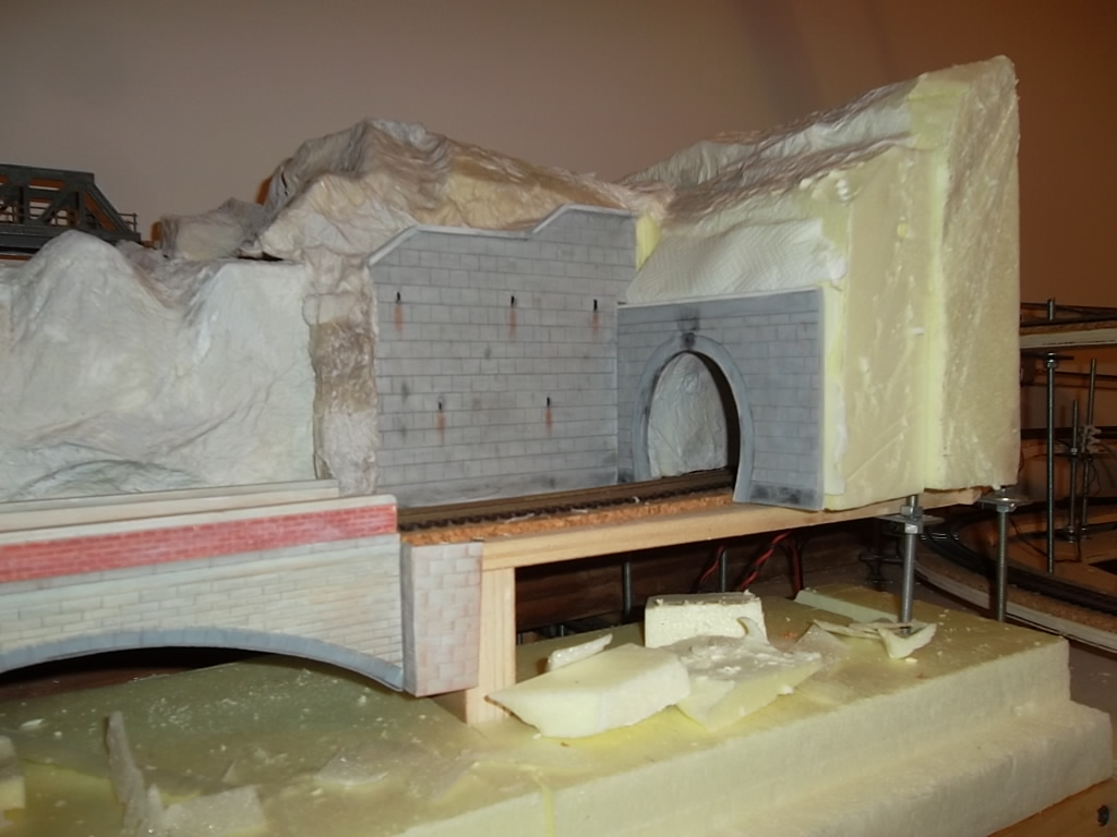

Un breve aggiornamento sui lavori. Ho iniziato la parete rocciosa che raccorda il piano basso con il piano alto del plastico. Ho usato il polistirolo da coimbentazione per la struttura, più la solita tecnica di carta da cucina, igienica e colla vinilica. Il portale e i muri di contenimento sono in forex. Le zone colorate non sono da considerarsi definitive, ma sono il risultato di una serie di prove di pittura.
Nella zona tra i due ponti scorrerà un piccolo torrente con cascata. L'acqua, passando sotto il ponte in muratura, andrà ad alimentare un lago. Il ponte in muratura al momento è solo appoggiato.
Attendo suggerimenti.
Saluti.

Complimenti Daniele, stai facendo un bel lavoro, mi piace anche l'idea scenografica che hai in mente e simile a quella che sto studiando su un tratto di parata del mio plastico :wink: Massimiliano :cool:
