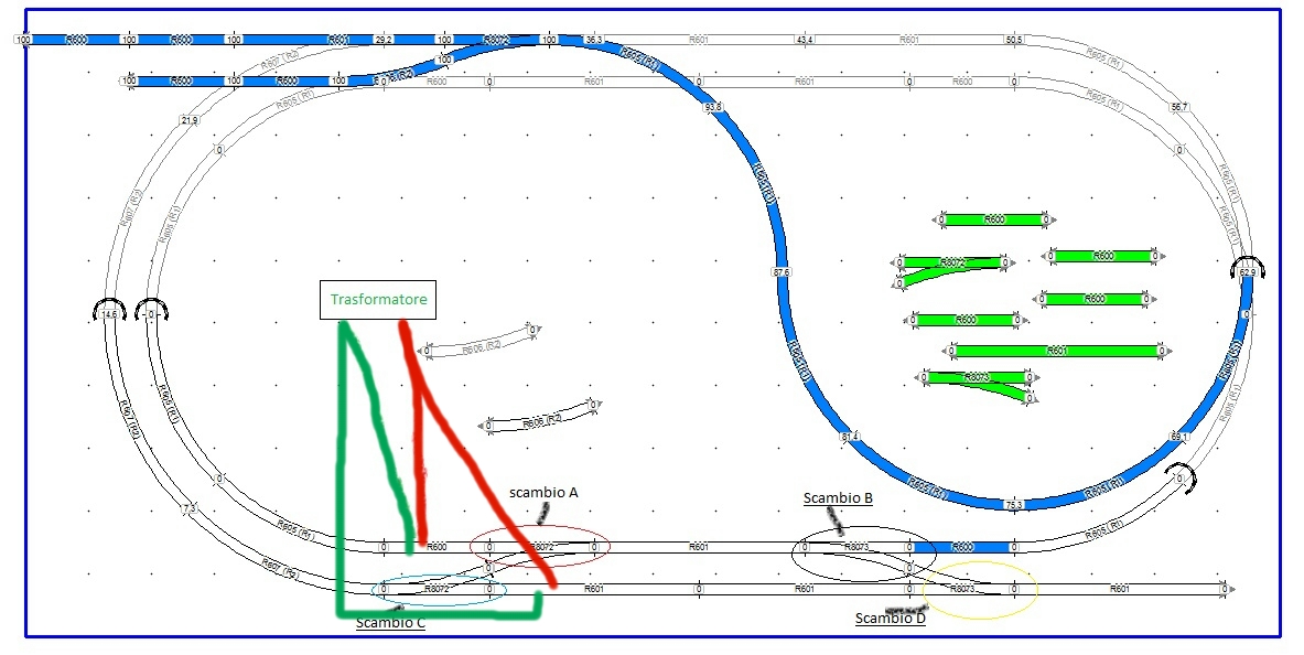

Buongiorno a tutti, rieccomi a stressare le vostre menti, ma si ripresenta lo stesso problema. Ho chiesto a Fabio cuccia se cortesemente poteva idearmi un tracciato con quello che avevo, e lui mi ha cortesemente aiutato, però, e qui c'è il però, mi si ripresenta lo stesso problema.
162,15 KB
se chiudo i deviatoi a e b per far girare il treno all'interno dell'ovale nessun problema, come non ho nessun problema se dall'ovale apro i deviatoi b e c per far girare il treno nel PaP. Quello dove riscontro i problemi sono quando voglio far arrivare il treno nel tronchino in basso a destra. Se metto dritti i deviatoi C e D per fare arrivare il treno in fondo, puntualmente non funziona. Funziona se posiziono di mio il treno sul tronchino, apro il deviatoio D per far entrare il treno in ovale. Praticamente devo riuscire a risolvere il problema del tratto finale basso del PaP. Se volete foto ditemelo, che ho trovato una macchina fotografica. nel caso ditemi dove effettuare le saldature. Devo dirvi che ho due trasformatori hornby, che hanno una scheda chip all'interno e non è così facile fare collegamenti dal trasformatore ( o perlomeno io non sono molto bravo). Aspetto con pazienza i vostri consigli. Grazie e buona giornata.

Quando tu metti in deviatoi C e D verso il tronchino, interrompi il passaggio di corrente dai contatti che hai inserito nell'ovale interno. Devi portare i contatti anche nel tratto tra quei due deviatoi.

quindi dall'ovale interno devo collegare due fili nel tronchino per dare corrente?

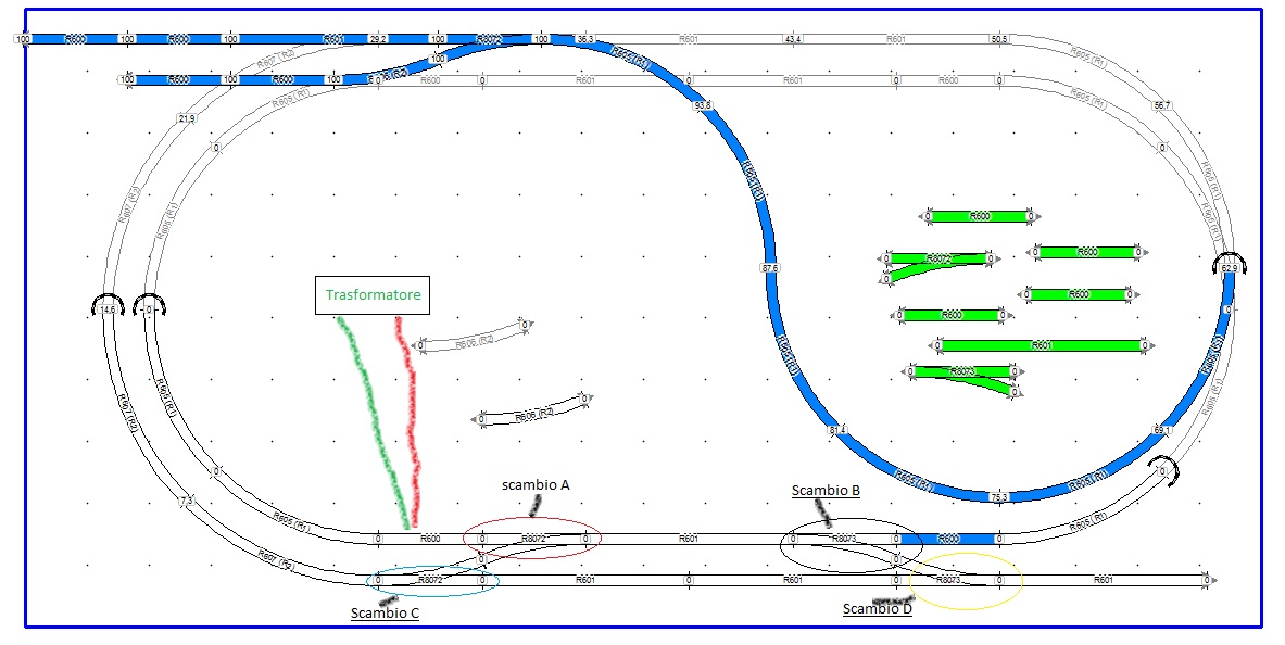

Per come la vedo io, è meglio che tu inserisca i contatti tra i due deviatoi, portandoli direttamente dall'alimentatore.

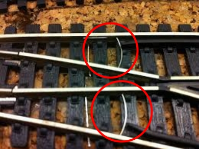

Un'altra soluzione è usare delle graffette che assicurino il contatto costante tra gli aghi dei deviatoi e le rotaie, come quelle evidenziate in foto.
In questo modo il deviatoio, in qualsiasi posizione, non interrompe più l'alimentazione.
