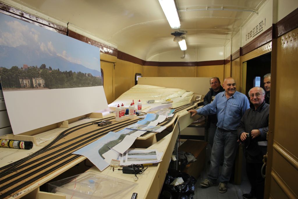

ho_master ha scritto:

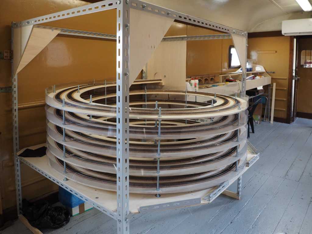

A due mesi dll'ultimo post ecco che e' stata completata la seconda elicoidale dopo la prìma, il piano stazione e la linea costiera.
81,06 KB
Caspita... credo proprio ne uscirà un'opera faraonica.

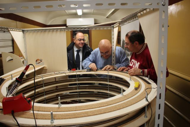

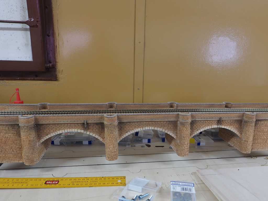

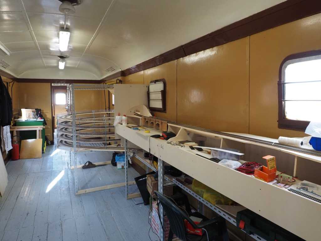

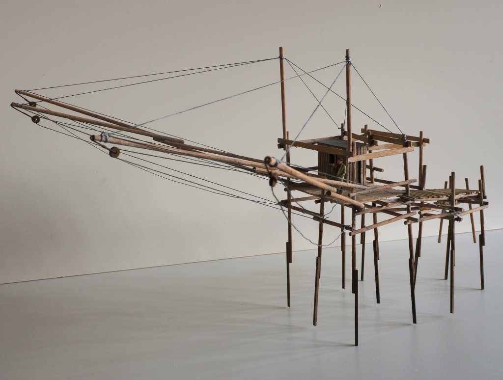

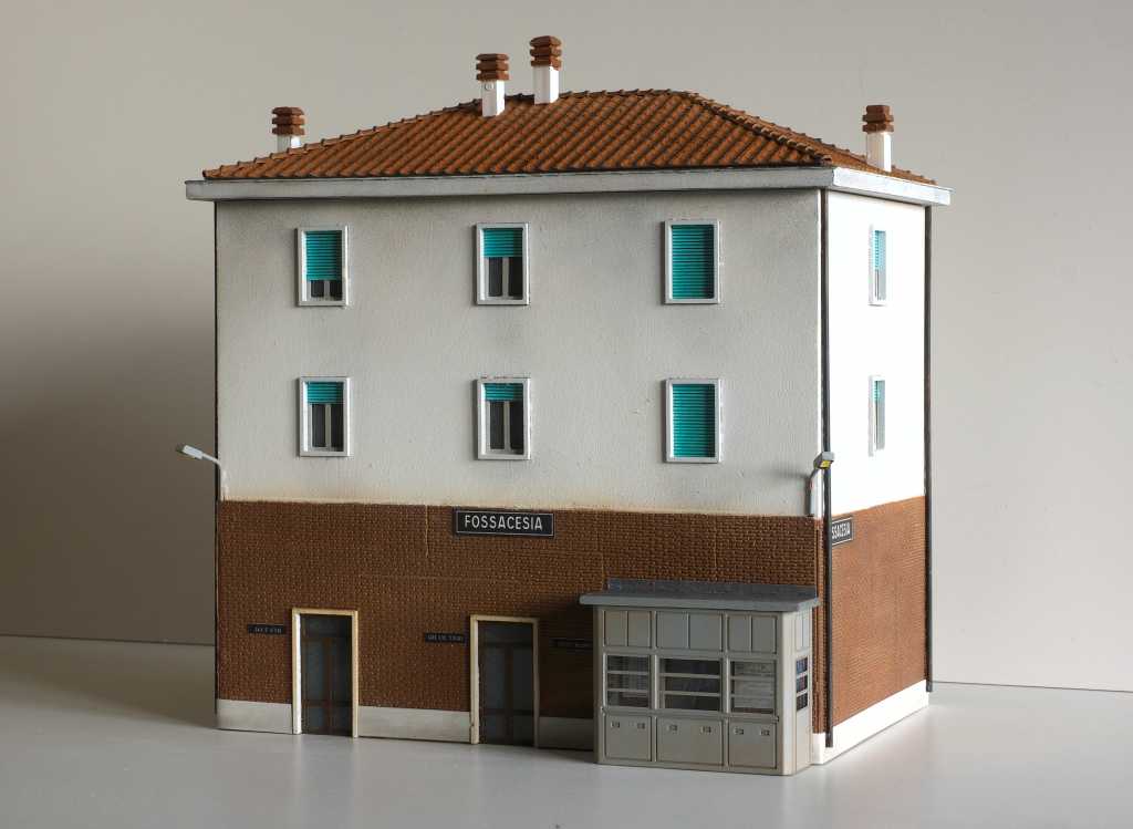

Si va avanti con i lavori. Abbiamo pressochè completato la struttura della zona passerella completa di elicoidale. Dopo aver incollato in sede il ponte in pietra e muratura a doppio binario destinato a scavalcare un alveo in secca, si procede alla posa dei binari di corsa ed alla sistemazione dei cavi elettrici

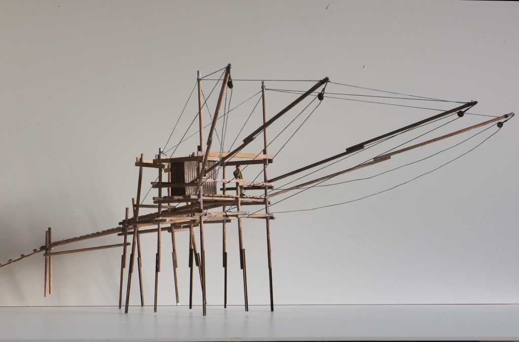

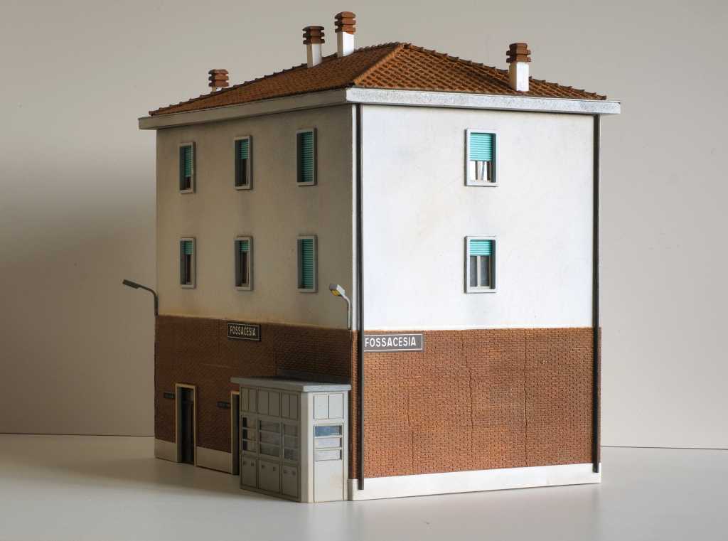

A tempo perso abbiamo inoltre iniziato la costruzione degli edifici ed altri elementi di arredo urbano, finora il fabbricato viaggiatori, il trabocco, la pesa (") ed un piccolo magazzino ("). Seguiranno torre idrica, magazzino merci, fabbricati annessi al FV, caseggiati ecc..
[" kit commerciali]

#33 Messaggio da adobel55 »
Che perfezione realizzativa.
Complimenti veramente.
La stazione come è realizzata, con che materiale, così come il ponte.

Buongiorno, io volevo complimentarmi per il lavoro svolto, soprattutto col Sig. Carlo Borra di cui ho potuto ammirare foto delle sue realizzazioni, davvero una manualità straordinaria. In tal proposito sarei curioso di sapere come avete realizzato le semicolonne del ponte, con che tecnica e materiale avete ottenuto quella geometria semicilindrica così perfetta. Trovo che quel ponte sia molto bello. Saluti e Grazie.

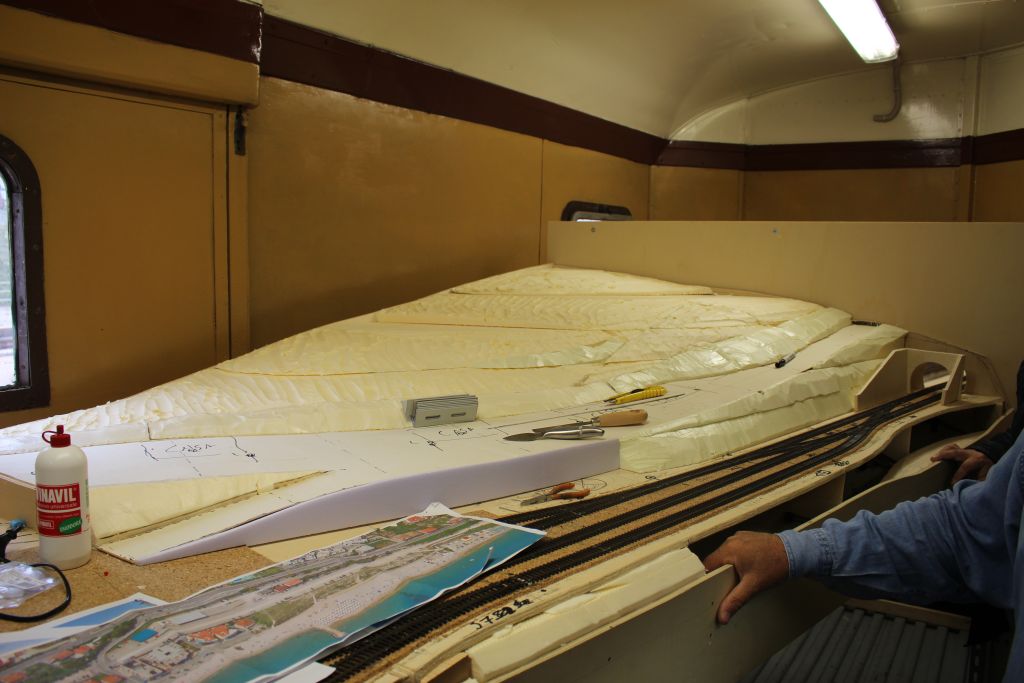

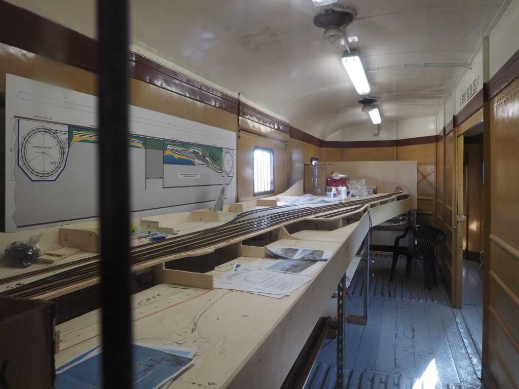

Il paesaggio incnomincia a predere forma !
111,75 KB
Lascio a Carlo la descrizione futura delle tecniche
Antonello

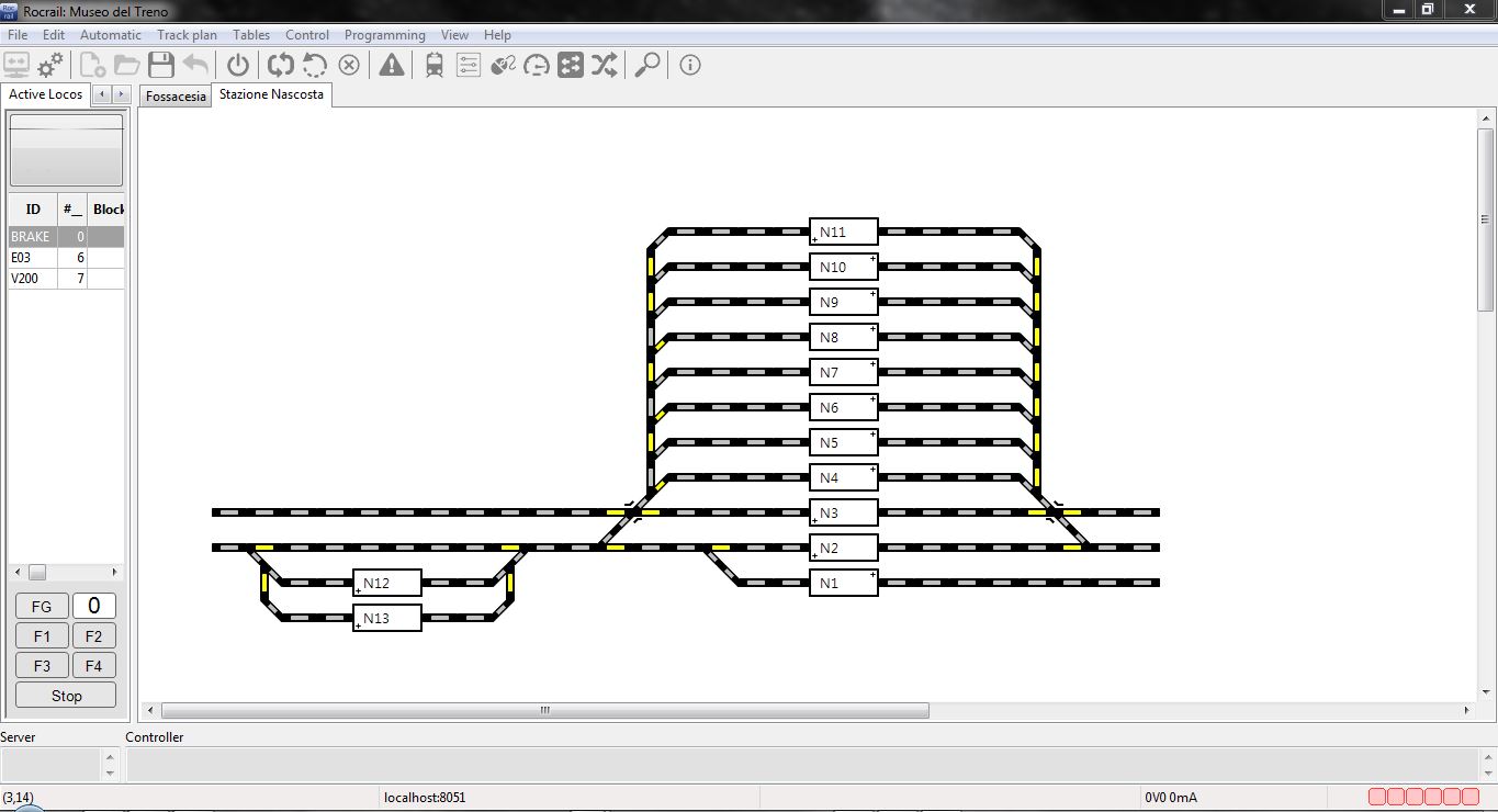

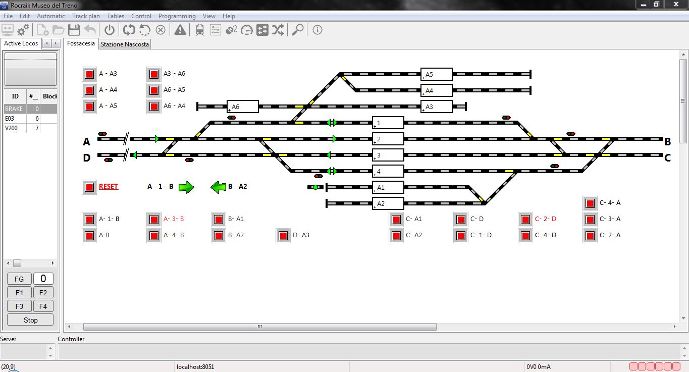

Anche il programma di gestione muove i primi passi.
La stazione principale
128,56 KB
La stazione nascosta
111,37 KB
Stiamo utilizzando RocRail e lavorando sulle interfacce
Antonello

Mi scuso con tutti i forumisti che hanno posto delle domande finora rimaste inevase. Cominciamo con la prima.
La stazione è realizzata con fogli di forex da 2 mm tagliati a misura, così come le porte/finestre e le cornici. Il tetto è ricavato da prodotti commerciali. I mattoncini sono in redutex scala 'n'
Il ponte è stato pesantemente elaborato da un vecchio kit in resina della Minimondo (non più esistenete che io sappia).
carlo
