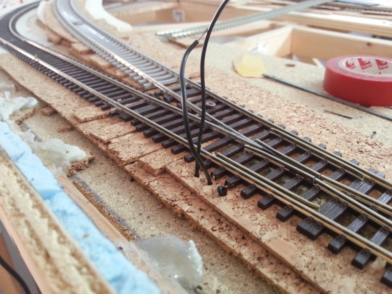

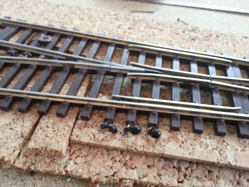

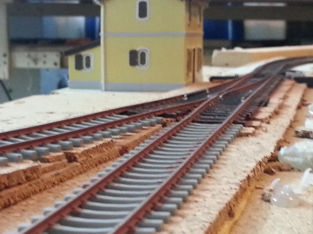

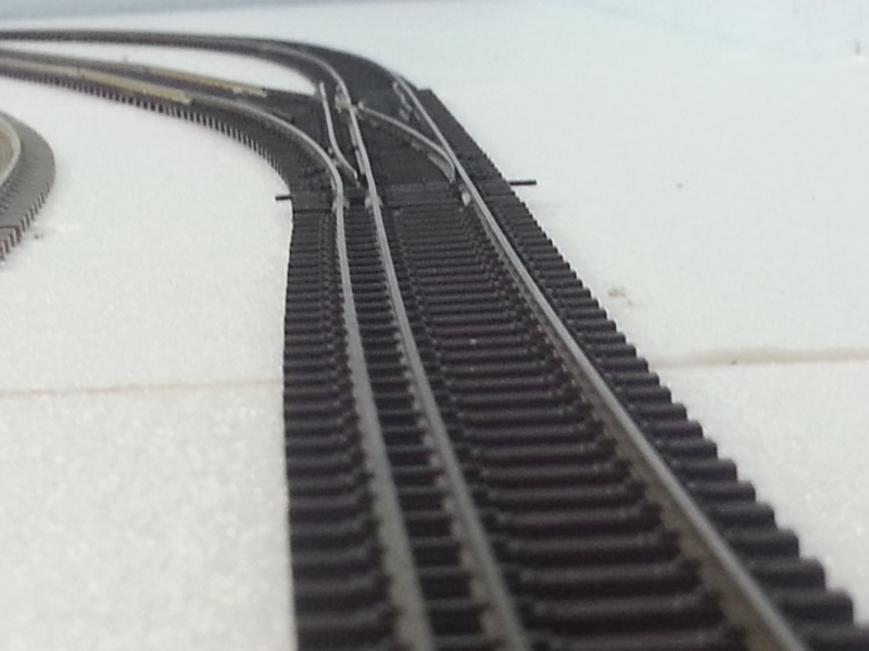

Oggi ho polarizzato il deviatoio AV e sostituito anche il binario a sinistra con il flessibile roco-line con traversine in cap .

Ciao Valerio una domanda, forse mi sono perso qualcosa per strada, come mai la decisione di utilizzare binari con traversine in cap?
Fino ad ora non credo di averle mai viste sul tuo plastico anche quello precedente a questo.

Ciao Max, non le avevi viste perchè nel livello 0 del vecchio plastico avevo usato i roco-geoline, ma i rocoline in cap erano previsti per il livello 1 della stazione di testa.
La decisione l'ho presa in base all'ambientazione del plastico in epoca attuale.

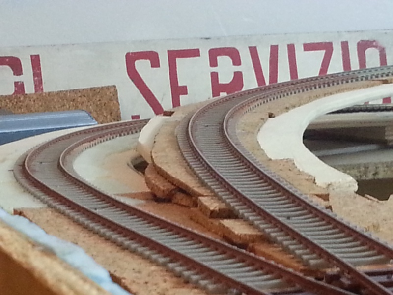

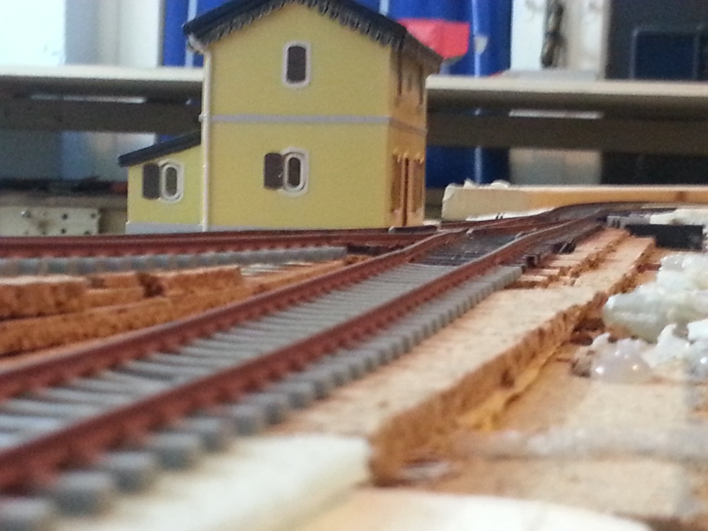

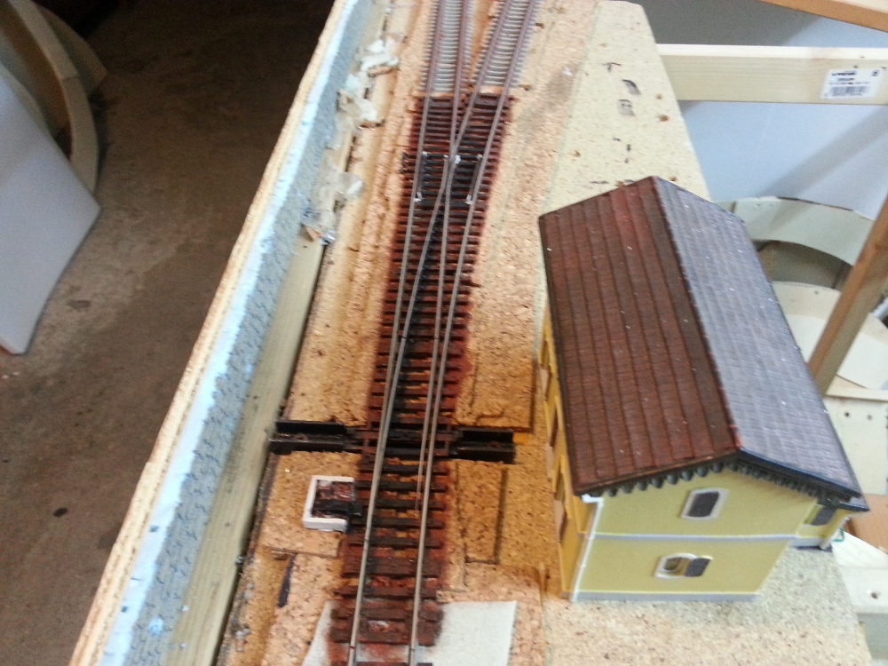

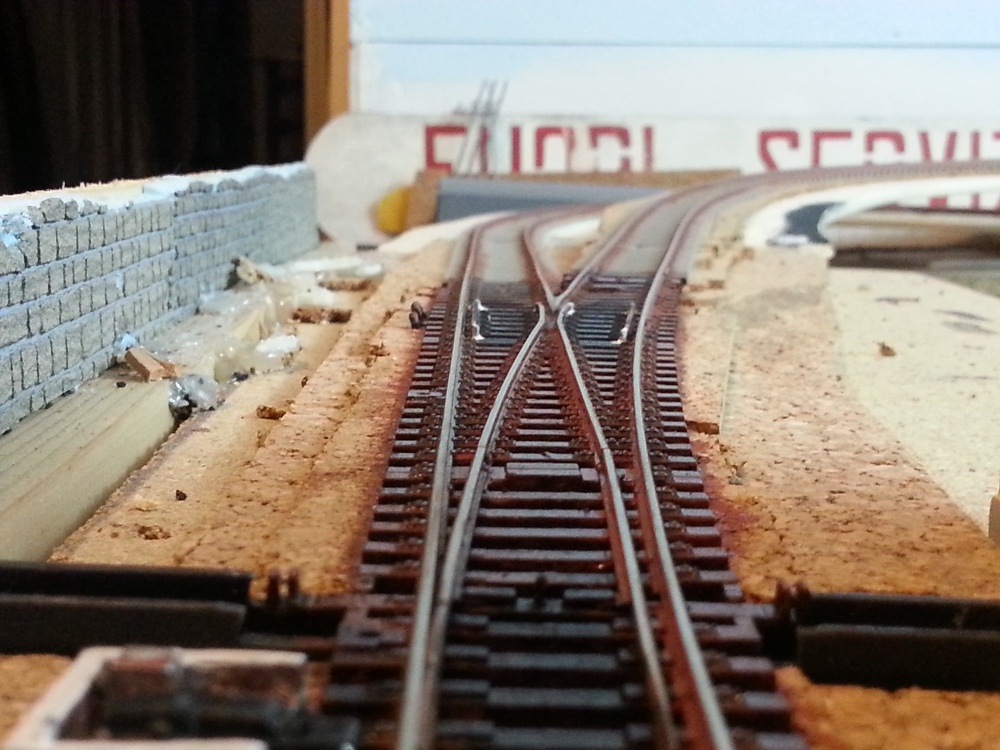

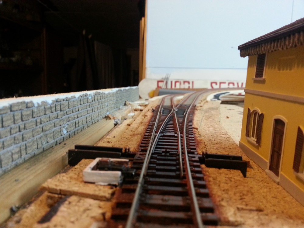

Le rotaie e il deviatoio iniziano ad avere l'aspetto vissuto :wink:

Ciao Valerio,
vedo che stai andando avanti alla grande. Molte bene e molto bene la colorazione dello scambio. Speriamo di vederci presto.

Ciao amico, sembra che sia venuto proprio bene l'invecchiamento, hai usato quel nuovo colore che mi dicevi oggi?
Max
Messaggi: 4302
Re: Il plastico di "saverD445"
#209 Messaggio da saverD445 »
Si max,è quel color bruno della Raimbow, trovato in un brico stamane.

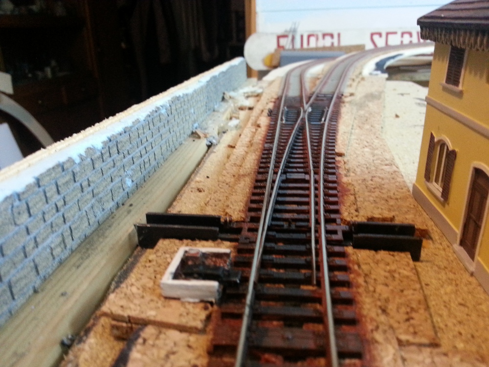

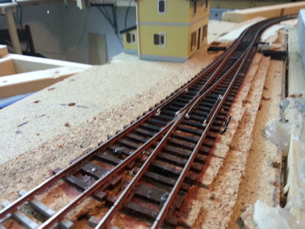

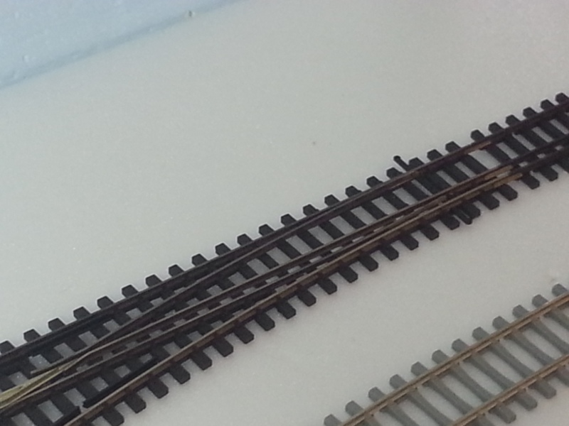

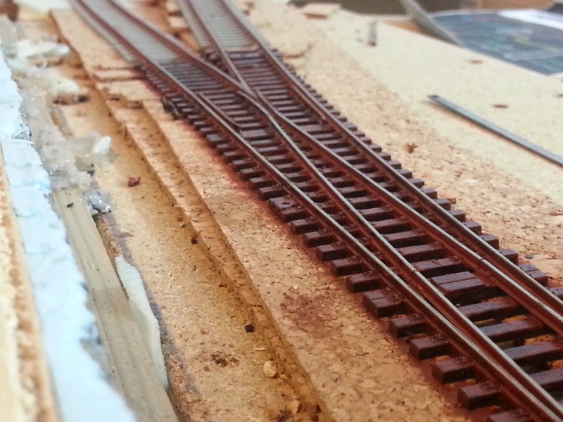

Cari ragazzi, vi ringrazio tutti per i complimenti, ma l'invecchiamento non era del tutto finito... Considerate che è il mio primo invecchiamento su un deviatoio, ora prossimo passo, la stesura della massicciata.
Ora alcune foto, credo sia finito, almeno per me. :wink:

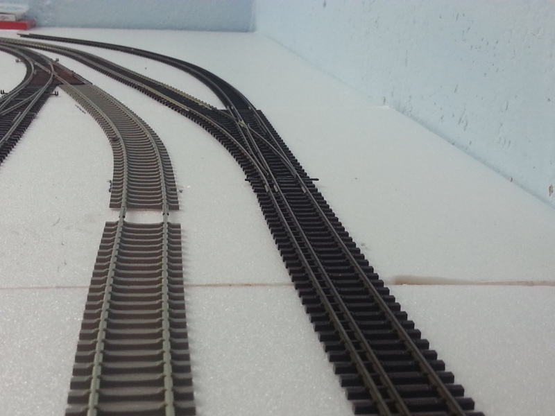

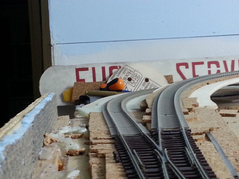

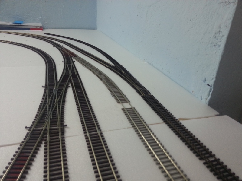

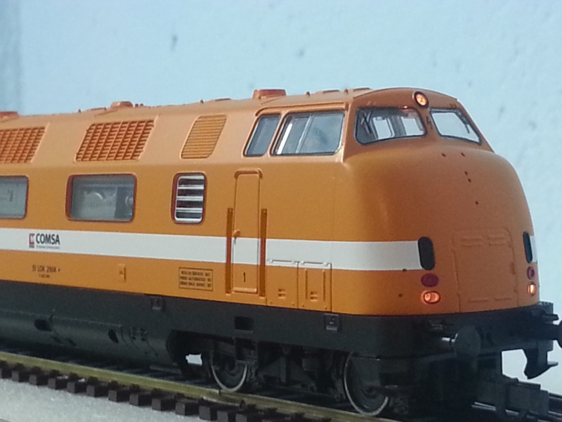

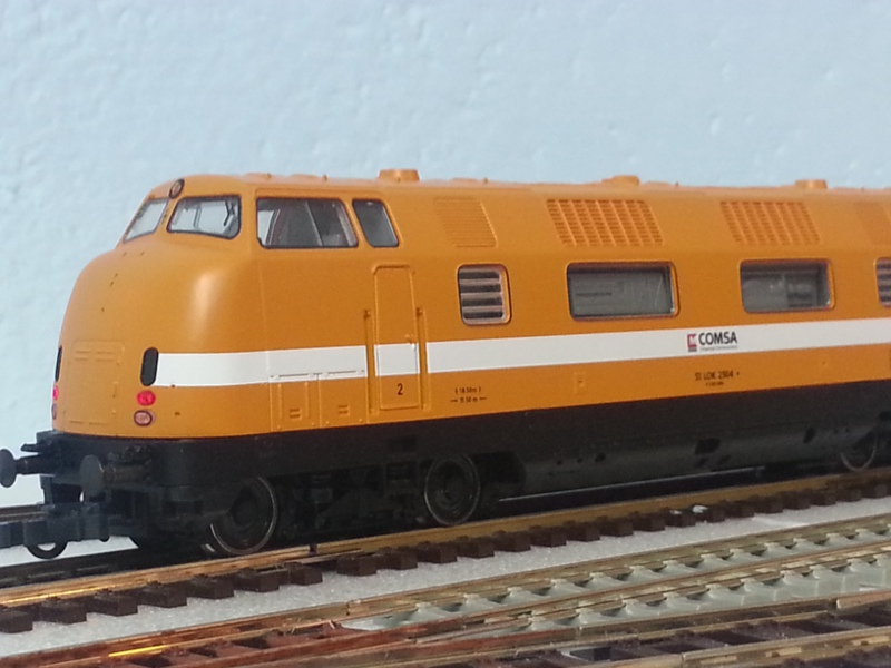

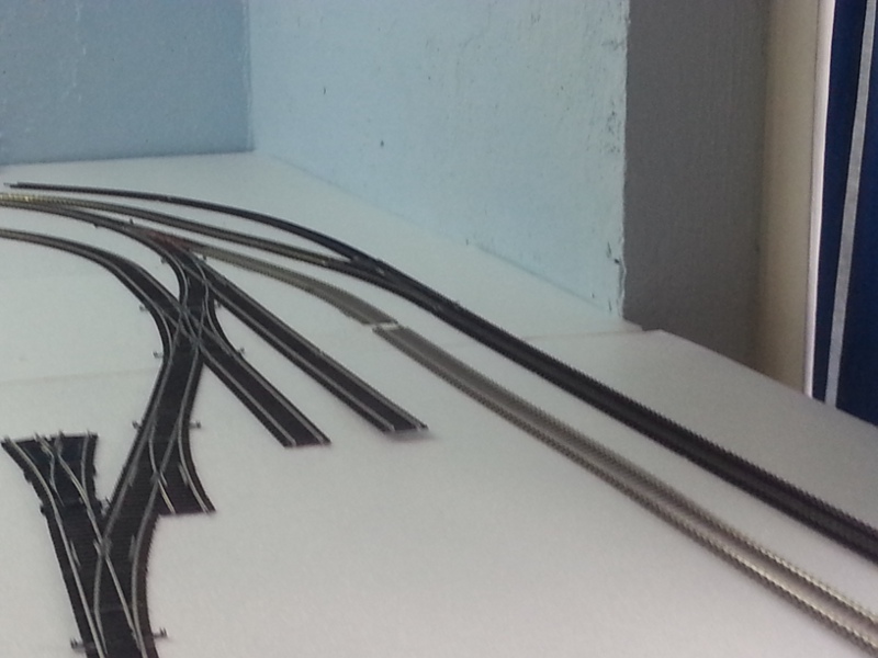

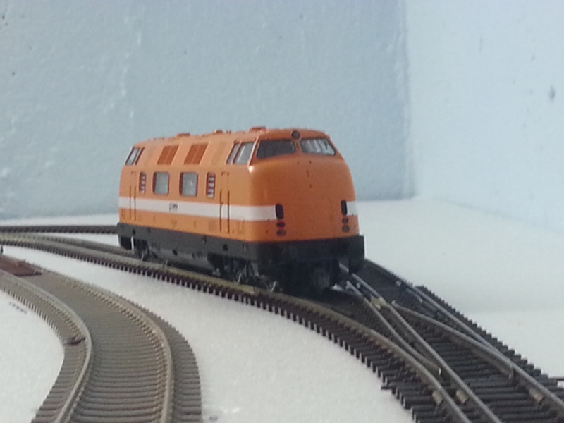

è tempo di nuovi avanzamenti e nuove varianti, e si, la cara penelope che è in me ha partorito delle nuove modifiche nella stazione di testa.
Questa volta non ve ne ho partecipato, anzi se ricorderete questa
discussione topic.asp?TOPIC_ID=8238, c'era un accenno, ma non ho approfondito il discorso perché volevo prima tastare con mano.
Ecco a voi dunque le nuove foto avanzamento lavori e la novità :wink: :cool:
C'è anche l'ultima arrivata..... :cool:

@Roberto, era un idea che mi frullava da un po'.
M'interessava ricreare almeno un binario a doppio scartamento in stazione e un tratto di linea, poi si vedrà, grazie dei complimenti.
@Max, Fabio, se penelope la smette forse siamo sulla strada buona. :wink:
@Adolfo, come ha detto Roberto ho osato e sicuramente anche se in parte è una sfida impegnativa. :cool:
Gli scambi sono commerciali, sono quelli della Tillig, cosi come il flessibile a scartamento ridotto e quello doppio.
Grazie anche a te :cool:

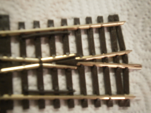

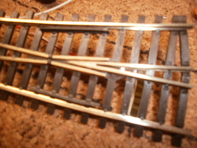

Ciao gaspare, mi permetto di risponderti io.
Alcuni deviatoi hanno il cuore (parte centrale che forma la "punta" dalla quale si diramano le rotaie centrali) metallico e non plastico. Questo implica il fatto che, tale zona, deve cambiare polarità di alimentazione in base a come sono disposti gli aghi. Altrimenti, al passaggio dellla locomotiva va tutto in corto circuito.
Questi sono un paio d'esempi:
Deviatoio con cuore plastico:
147,82 KB
Deviatoio con cuore metallico:
138,98 KB
