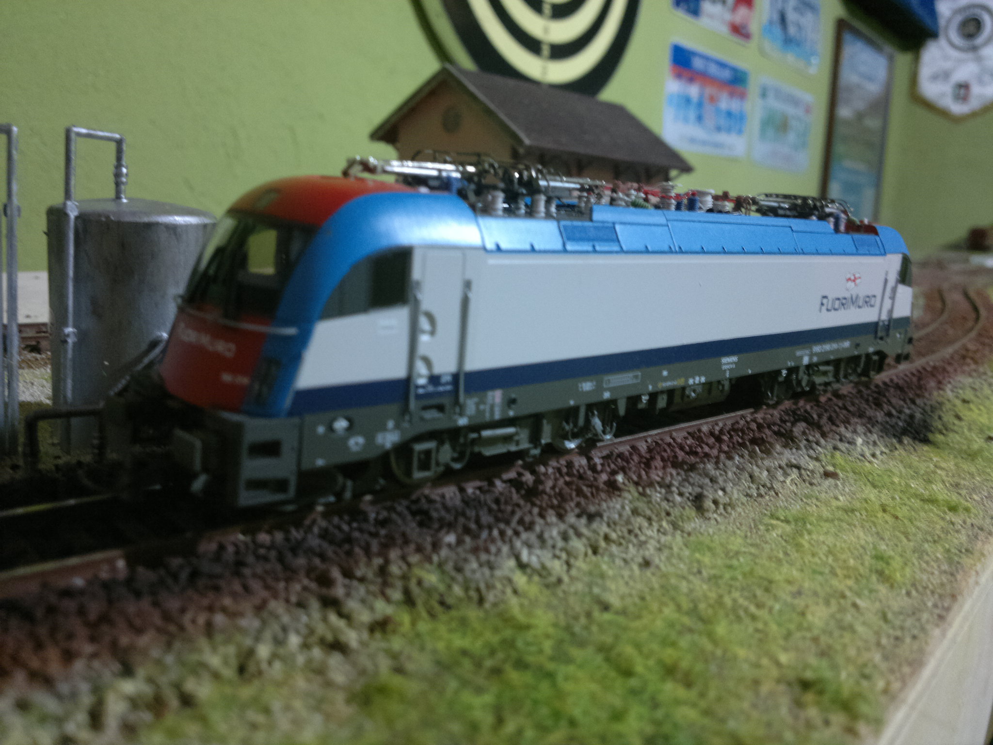

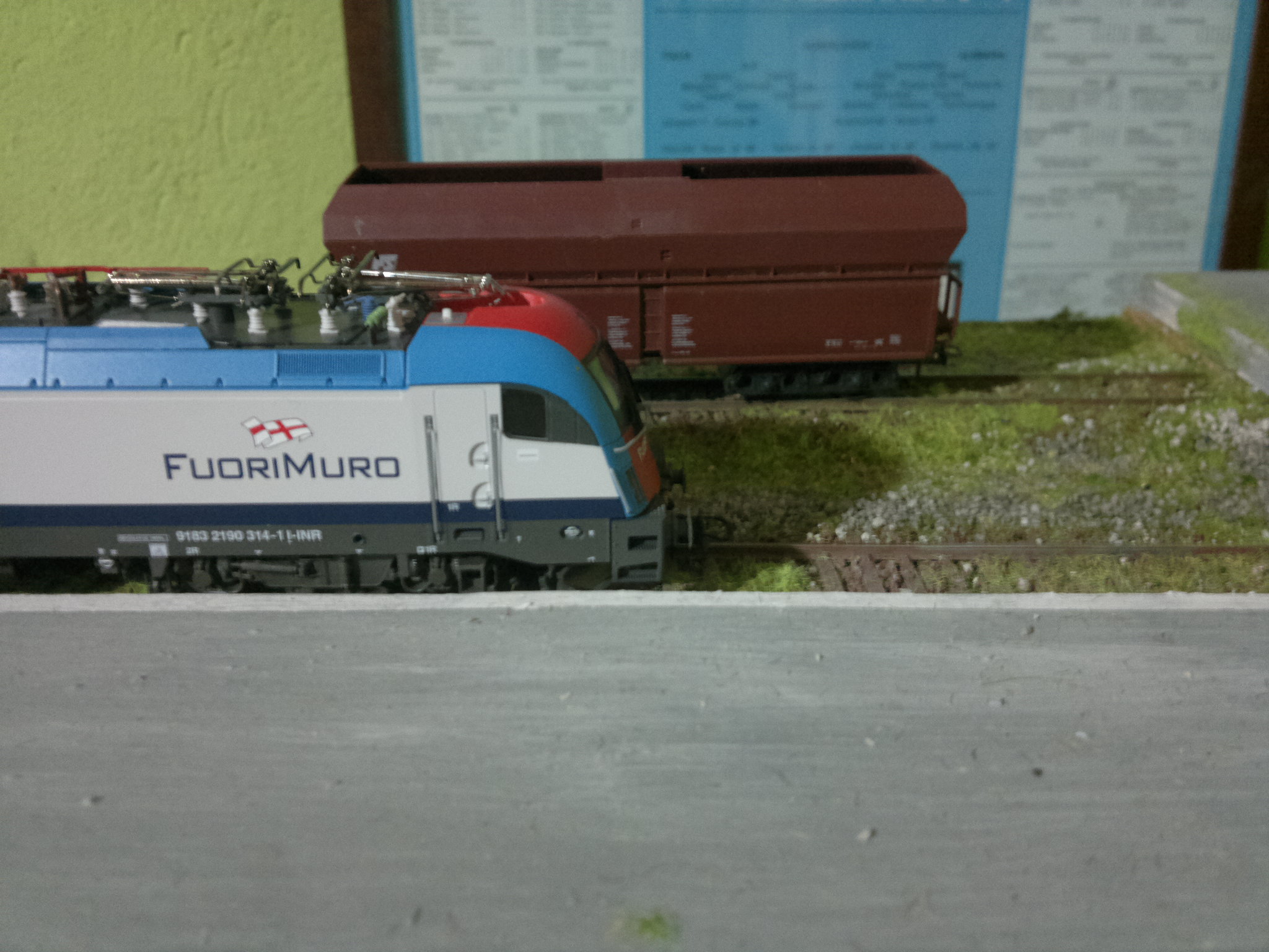

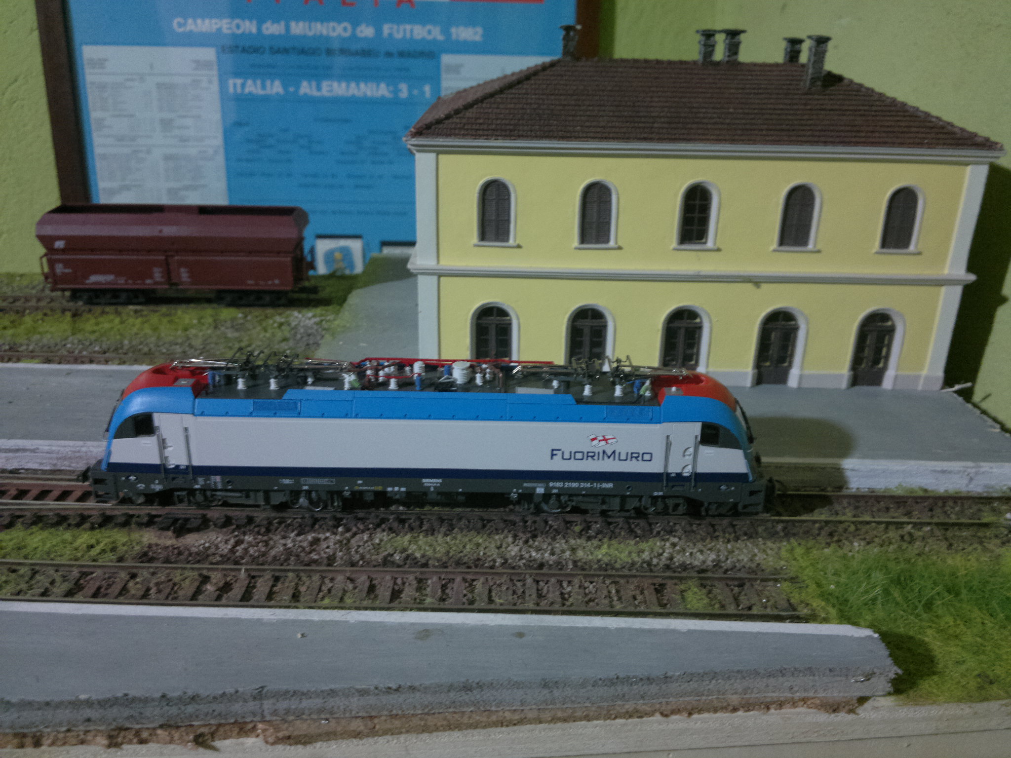

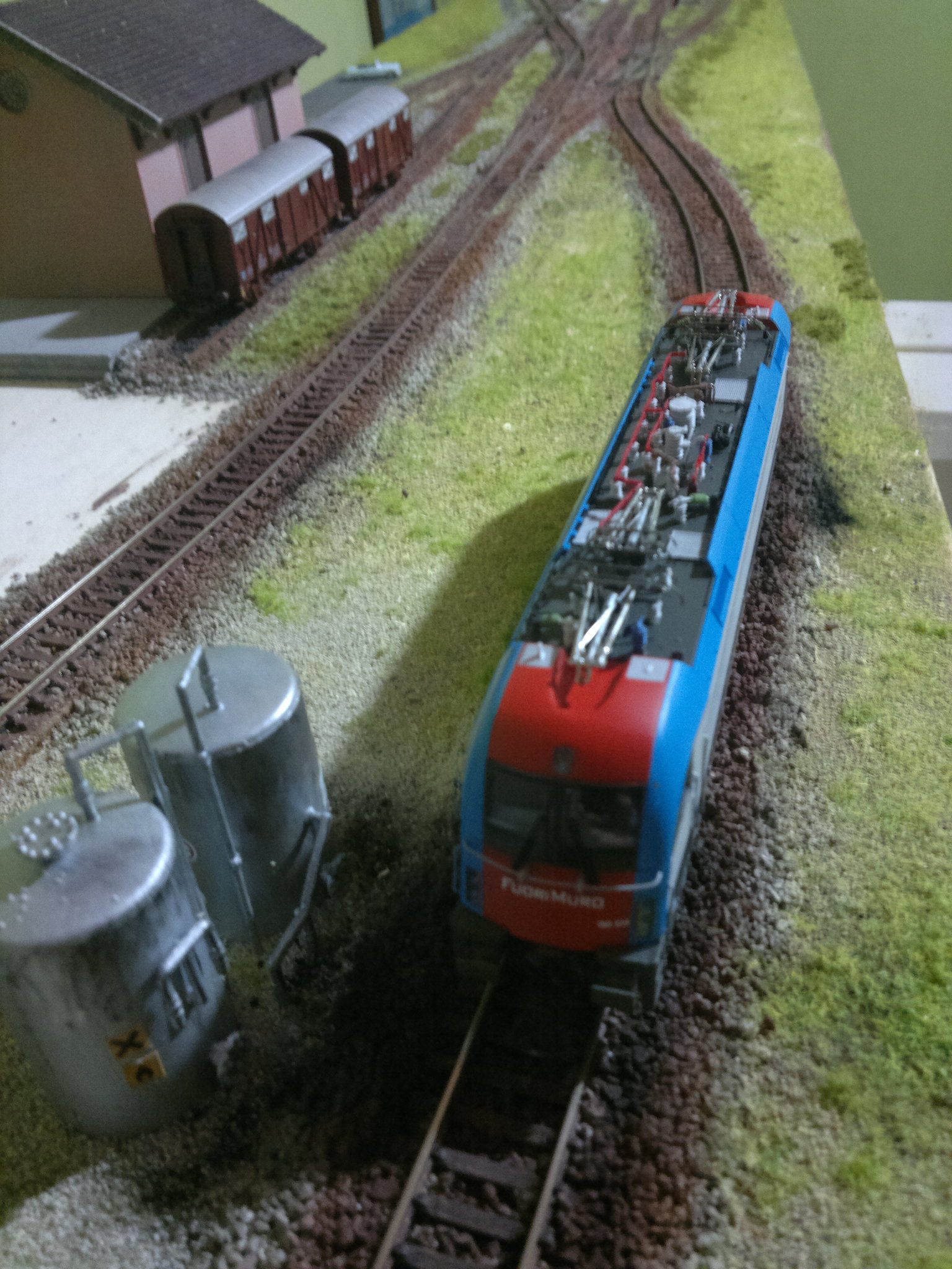

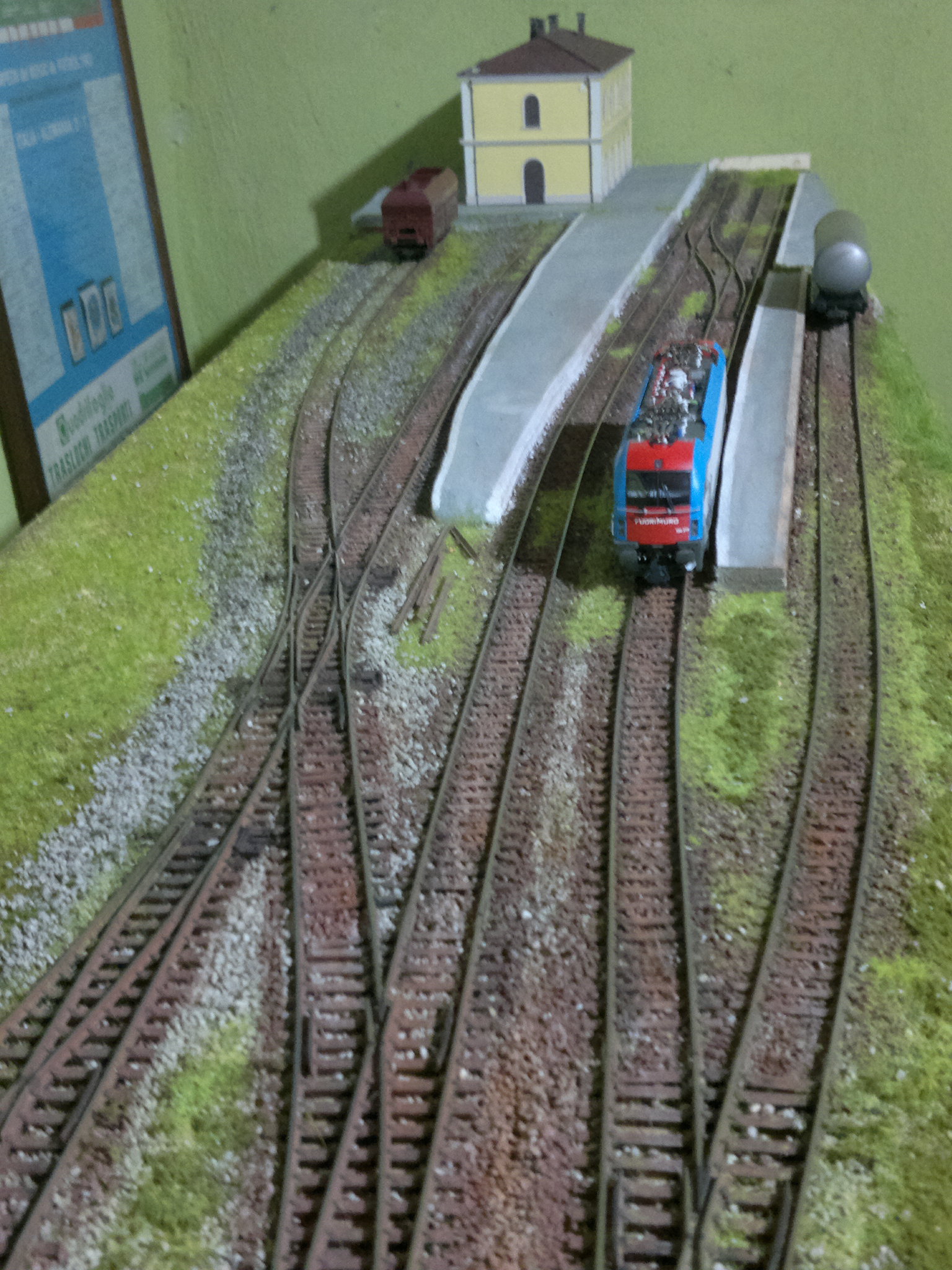

Allego foto citate in altra discussione, in merito a Roco Fuorimuro. Pensavo di riuscire a finire il muraglione, ma il lavoro è ancora lungo.

Re: Idee per un tracciato "punto a punto"
#166 Messaggio da Andreacaimano656 »
Bellissime foto Marco, la livrea è proprio bella :geek:
Sange
Messaggi: 465
Città: Codogno
#167 Messaggio da Sange »
grande Marco... davvero bella
Messaggi: 15762
#168 Messaggio da MrMassy86 »
Complimenti Marco per l'acquisto e il plastico, migliora di giorno in giorno :cool: Massimiliano :cool:
#169 Messaggio da dilan »
Bel modello in una bella ambientazione.

Marco16.10
Messaggi: 880
Città: Leivi
#173 Messaggio da Marco16.10 »
Grazie a tutti, anche se le foto sono piuttosto discutibili! Non rendono mai giustizia! Jack mandami un msg privato col tuo numero che ci mettiamo d'accordo via whats up per sabato pomeriggio! Egidio la cargo devo prenderla, devo valutare quale. È un dubbio amletico.
