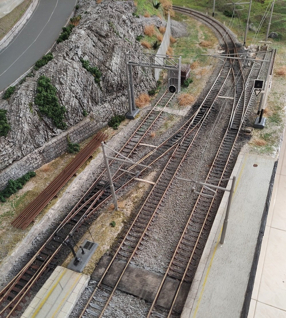

Da tempo non riuscivo più a digerire quei motori scambi a vista, nonostante tutti gli accorgimenti effettuati per camuffarli. Munito di dremel ho effeuttuato l'operazione. I motori sono stati rimaneggiati e posizionati sotto plancia. Infine ho realizzato una guida per il leveraggio, che presenta uno smorzatore a zigzag, con una piastra ramata e un tondino di ottone.
Ancora la parte paesagistica zona scambi non è completa e seguiranno sviluppi, ma già il tutto è più armonioso all'occhio.
Ho eseguido il collaudo in funzionamento automantico per circa due con esito positivo.

Una curiosità: che filo hai usato per muovere la traversina degli aghi partendo dai motori sottoplancia?

Senialas ha scritto: ↑venerdì 10 settembre 2021, 19:24 Una curiosità: che filo hai usato per muovere la traversina degli aghi partendo dai motori sottoplancia?
Rame ricavato da un cavo coassile per atenna TV

Il colore me lo aveva fatto supporre. E da qui la domanda.
Il rame ha poca elasticità, quindi anche le pieghe per lo smorzatore hanno poca efficacia.
Meglio usare un filo di acciaio armonico (quello che si usa per le molle) di sezione inferiore, così otterrai l'effetto desiderato.
Appena ho uno spezzone di acciaio armonico sotto mano provvederò.
