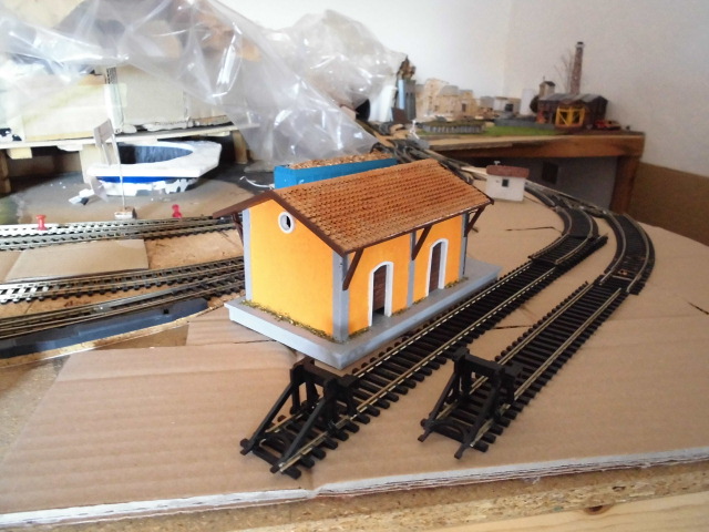

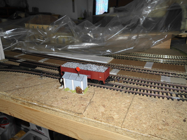

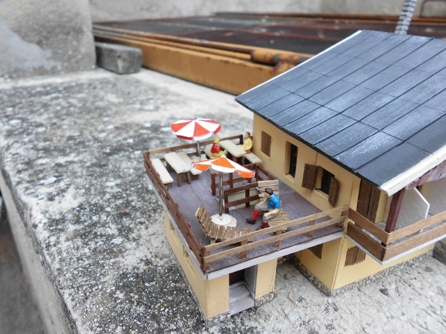

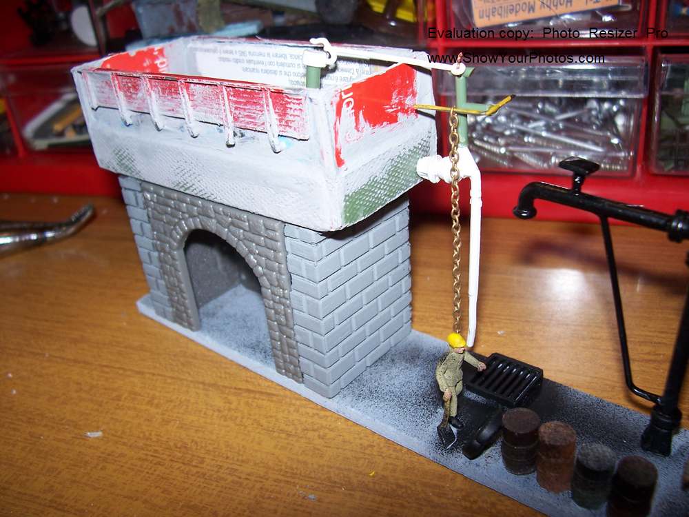

Buonasera amici. Finalmente ho potuto risolvere i problemi di tracciato del plastico con l' aiuto e la competenza del Doc (grazie ancora). A questo punto mi sono concentrato a fare altri spostamenti importanti ed a dare una seria collocazione al magazzino merci,
che era collocato in una posizione molto sacrificata. Essendomi avanzati degli scambi ho potuto elaborare la seguente soluzione che mi permette di poter ricollocare il magazzino merci in una posizione migliore con due tronchini paralleli.
255,59 KB
Ho potuto altresi spostare la pesa con relativo casotto in posizione piu' strategica all ' inizio dell' asta di manovra che porta al deposito di carburanti.
303,06 KB
Accanto al magazzino merci ho potuto sistemare altresì la colonna idrica. Credo sostanzialmente che non ci stia proprio male.
235,9 KB

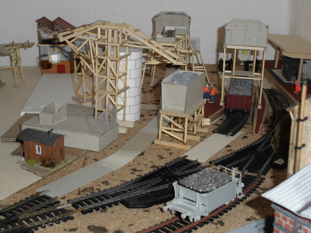

Nell' aerea della cava del ballast sto sistemando in maniera piu' "pulita" le varie attrezzature e strutture che compongono la cava stessa.
287,06 KB

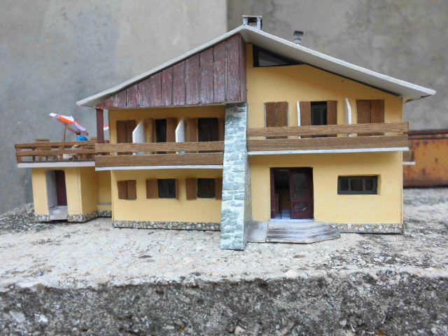

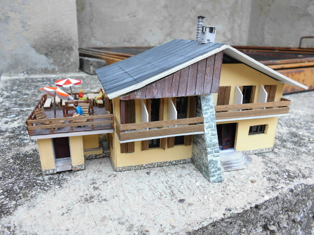

Per concludere oggi pomeriggio mi son divertito a fare degli scactti alla luce naturale del mio quasi concluso albergo montano.
313,84 KB
325,08 KB
286,44 KB

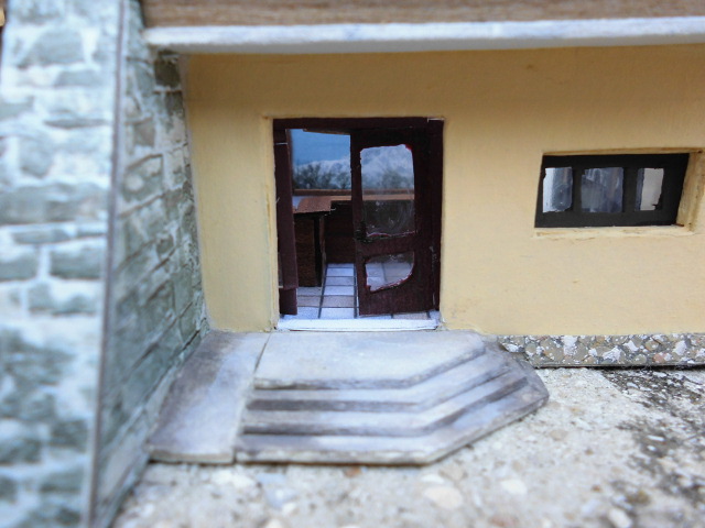

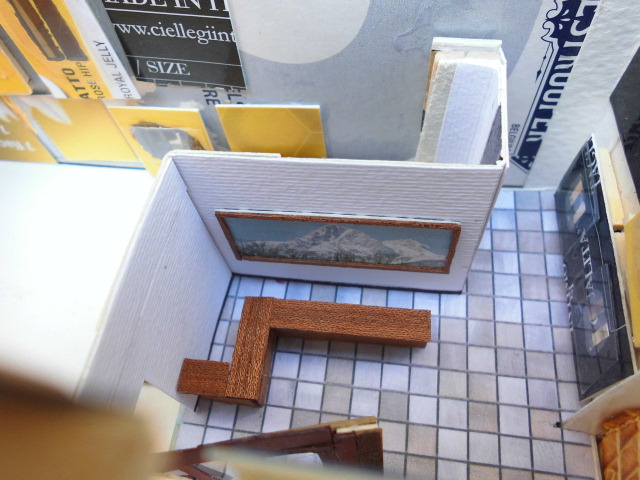

Le ultime due foto riguardano dei dettagli dell' ingresso ravvicinato e degli interni della hall. Le porte d' ingresso sono solamente appoggiate e non state ancora sistemate definitivamente.
248,13 KB
211,3 KB
Saluti. Egidio. :cool:

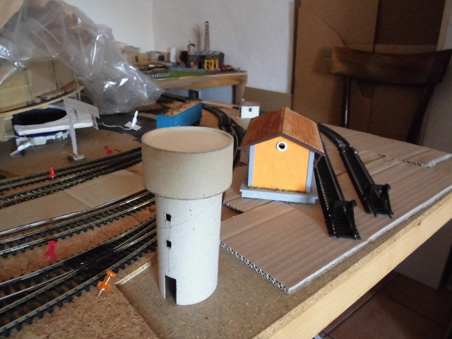

Ho solo il dubbio se la colonna idrica impalla un po' la scena.

In effetti la torre idrica così alta sfugge alla regola piramidale.
Ovvero:
quando progettiamo una scenetta si deve immaginare una piramide alla base gli oggetti più bassi, andando verso il vertice i più alti,
traslando sul piano poniamo verso il punto di osservazione (da noi scelto) in primo piano gli oggetti più bassi o piccoli che non ostacolino la vista della parte retrostante via via che posizioniamo gli oggetti verso il retro aumentiamo la loro altezza o con oggetti più alti o alzando il terreno dando così la via di fuga per l'osservazione e senso di profondità.
In questo caso la torre per via dell'altezza impone una visione che disturba la prospettiva.
Ora nella progettazione di un plastico molte volte causa la priorità della disposizione dei binari ci sfugge questa regola utilizzata dai dioramisti.
Per rimediare al posto della torre idrica posizionerei un cassone per il rifornimento dell'acqua (un semplice cassone posto sopra due pilastri con la tubatura discendente in mezzo) appena più alto del magazzino, avendo forme rettangolari non stona con la visione d'insieme anzi data la prospettiva forzata un po più alto non sfigura ma di poco :wink:
Per il resto delle strutture industriali mi sembrano ottime su alcune penserei di posizionare dei micro led per illuminare l'area di lavoro specialmente la torre di carico.

Grazie Roberto per i preziosi consigli relativi alle giuste proporzioni e alla regola della prospettiva. E' proprio vero dovremmo tutti ricordarci di questa
preziosa regola. Personalmente io vado molto ad occhio anche se talvolta e' bene proprio poter meglio ragionare. Detto questo colgo bene il tuo suggerimento
della vasca idrica. Ma dimmi si puo' inserire tale elemento ferroviario sul mio plastico ambientato in epoca recente. Mi spiego meglio. Attualmente non se ne vedono piu'.
Comunque valutero' tale suo suggerimento. Valuteto' pure l' inserimento dell' illuminazione delle strutture della cava di ballast. Grazie. Saluti. Egidio. :cool:

Bel lavoro Egidio, l'albergo e venuto davvero bene, mi piace :cool:
Per la disposizione degli oggetti gli amici ti hanno dato ottimi consigli :wink: Pian piano il tutto sta prendendo forma :wink:

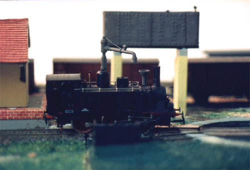

Per la cassa idrica puoi giocare su due epoche la prima con il vapore essendo per ipotesi un piccolo deposito ben si confà una torre idrica di piccole dimensioni per il rifornimento di locotender o per occasionali rifornimenti a loco più grosse, mentre per epoche più recenti può simulare un Attrezzatura dismessa ovvio che ciò dipende dalle epoche che vorrai inserire :wink:
Come arredamento può risultare interessante a livello storico in alcune foto del web si sono visti residui di attrezzature passate come colonne,vecchi segnali e via dicendo poi non si sa mai un treno storico a vapore potrebbe sostare nel deposito e avere bisogno di rifornirsi :smile: :wink: .
Appena posso posto un paio di foto.

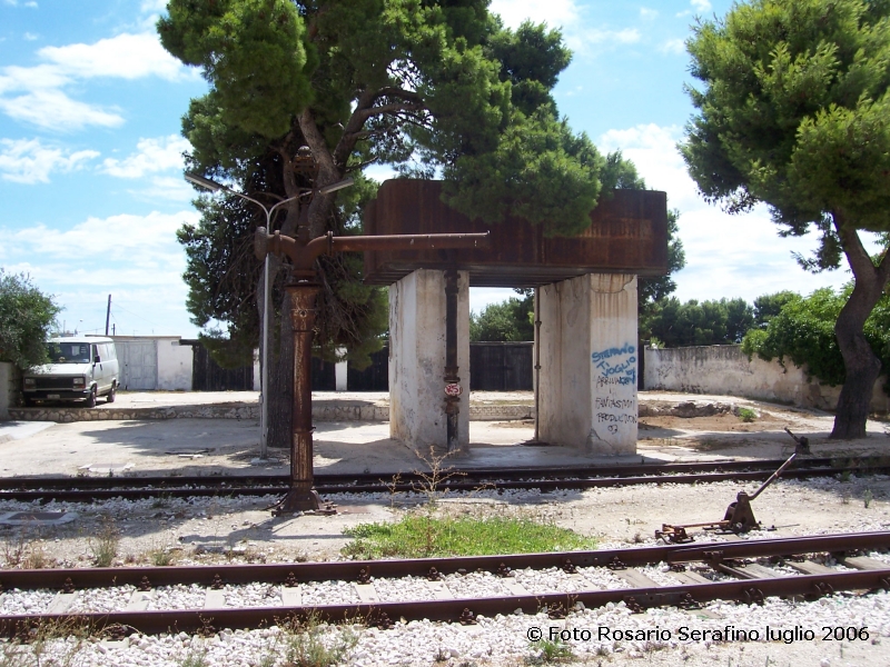

Trovate le foto per le casse idriche.
423,91 KB.
91,81 KB.
93,43 KB.
Penso che con la tua bravura nella autocostruzione di edifici non sia un gran problema :grin: :wink:

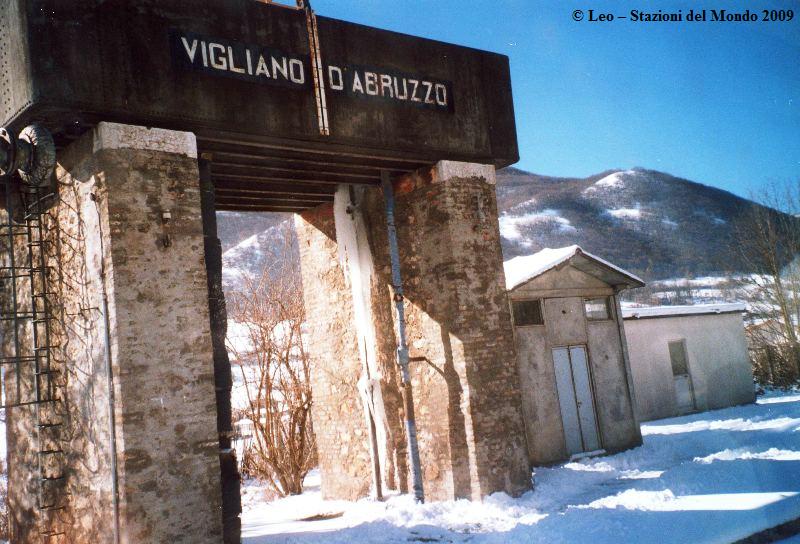

Per cortesia qualcuno puo' aiutarmi a trovare dei disegni quotati per la realizzazione della torre dell' acqua in H0 ? Grazie anticipatamente. Saluti. Egidio. :cool:

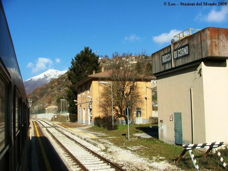

Guarda se ti può essere utile questa foto:
88,33 KB

non ho trovato disegni quotati relativi al cassone idrico ma ti posto un paio di foto per renderti conto delle misure e un paio di link interessanti.
marklinfan.com( srbatoio tedesco) foto II
lestradeferrate.it ,sito fotografico delle ferrovie sarde dove vi sono ottime foto di diverse stazioni con le loro strutture.
trainpassion.it : sito modellistico dove trovi vari tutorial per costruire strutture ferroviarie tra cui la torre piezometrica a cassoni.
28,24 KB.
cassone italiano.
77,8 KB.
cassone tedesco.
12,68 KB.
Spero che ti servano.

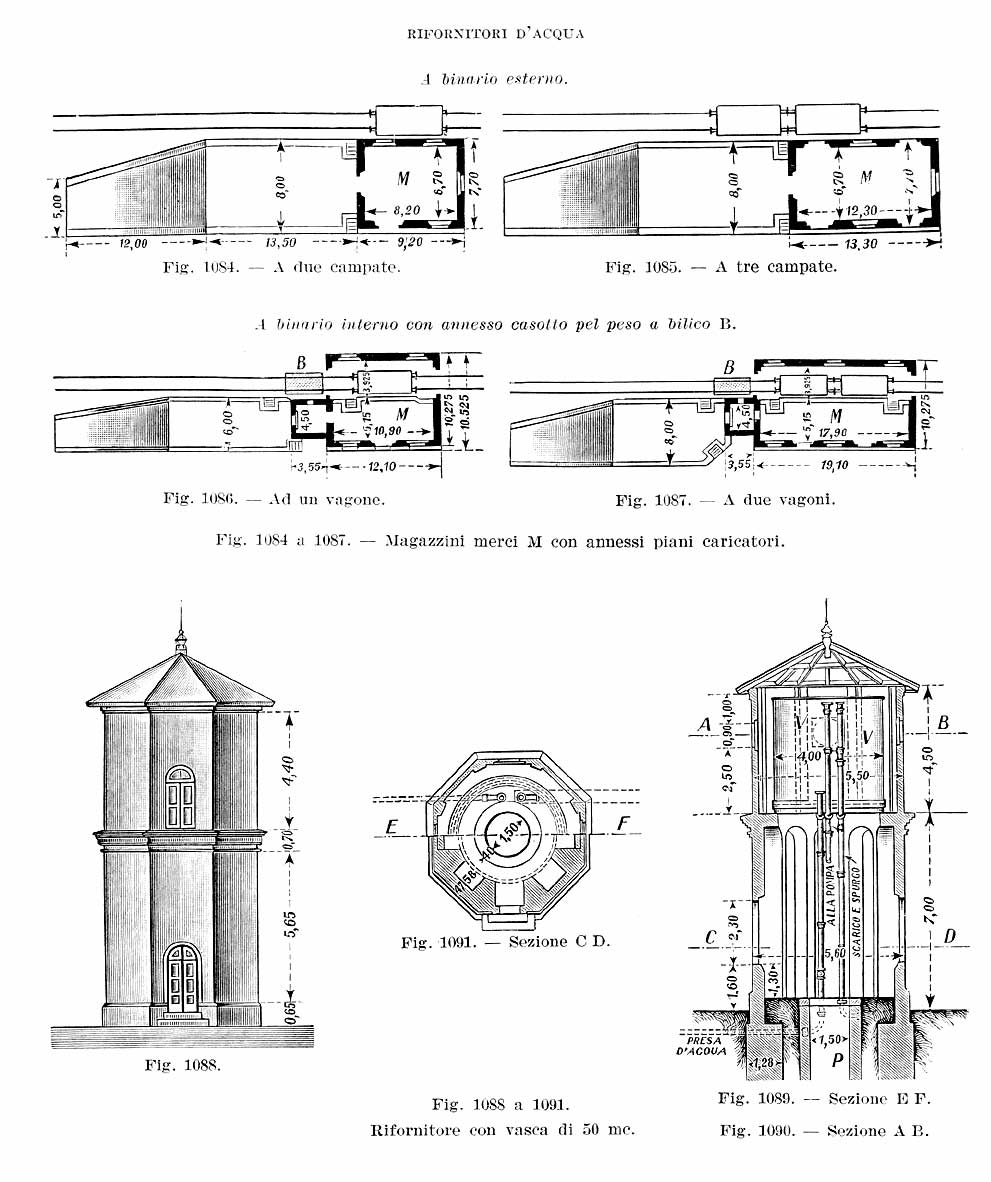

Re: Il mio plastico : piccoli aggiornamenti.
#174 Messaggio da sal727 »
Egidio ha scritto:
Ti ringrazio Salvatore. Ma mi occorrono le quote della torre idrica e non la foto. :geek:
Guarda questa chicca e dimmi se sono stato bravo :smile:
http://www.ferrovieitaliane.net/servizio-acqua/

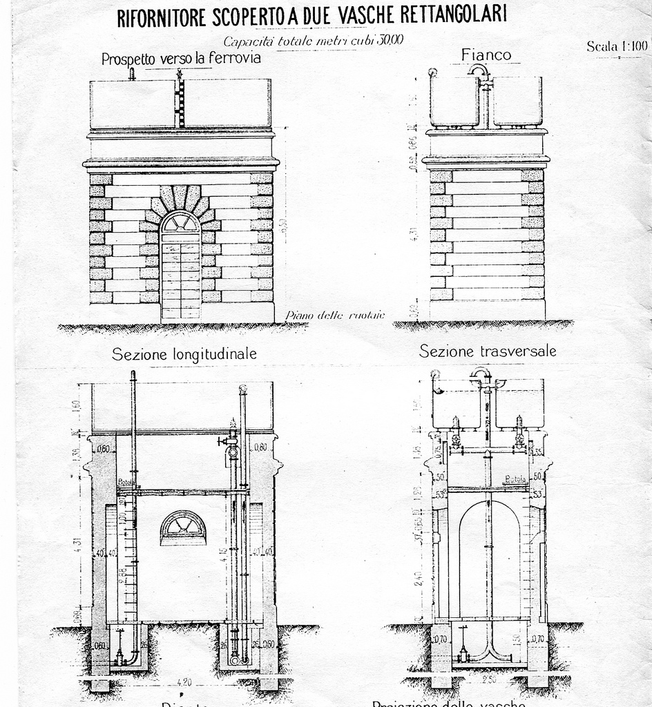

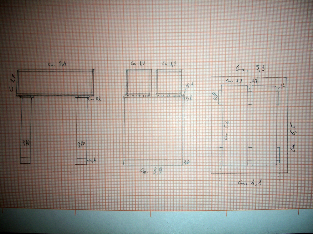

Egidio,
ti posto le misure di quello che ho realizzato in scala 1/120 per il modulo l'ultimo casello.
Puoi ricondurle in scala 1/87 con la cnversione, io di solito moltiplico per 120 e divido per 87, poi regolati un pò ad occhio secondo l'ambiente circostante.
Inoltre ti invio un disegno quotato in scala 1/100 che avevo trovato in linea, non si legge molto bene.
Le ultime due immagin le trovi anche nel link che ti ha proposto Salvatore nel post precedente.
541,87 KB
479,29 KB
129,91 KB
