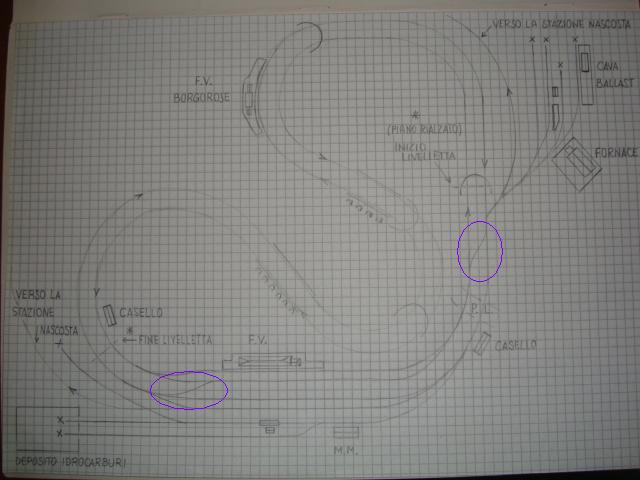

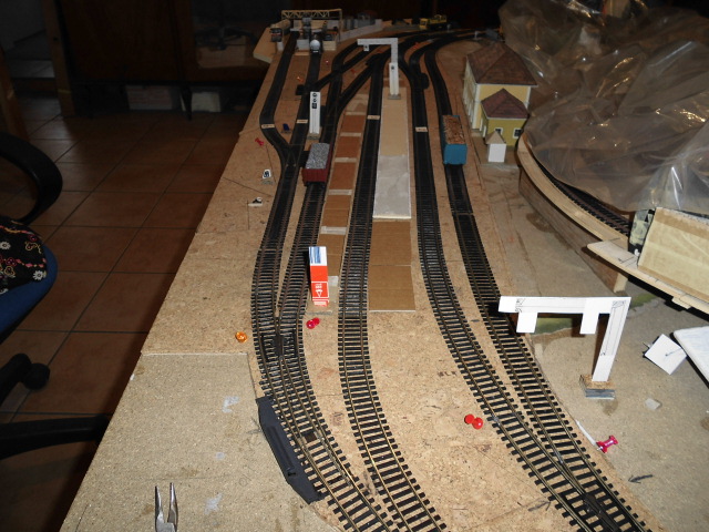

Dopo aver quasi terminato l' hotel montano e dopo aver fatto un paio di cosine che postero' a breve ho ripreso mano sul plastico. Tempo fa avevo rielaborato il tracciato per poter consentire un migliore transito dei treni sul plastico. Ebbene dopo aver superato in curva la stazione principale (alla quale non ho dato ancora nome) mi trovo
a dover risolvere il tratto che arriva fino al modulo della cava di ballast che lascia la linea principale.
298,04 KB
313,41 KB
309,58 KB

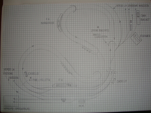

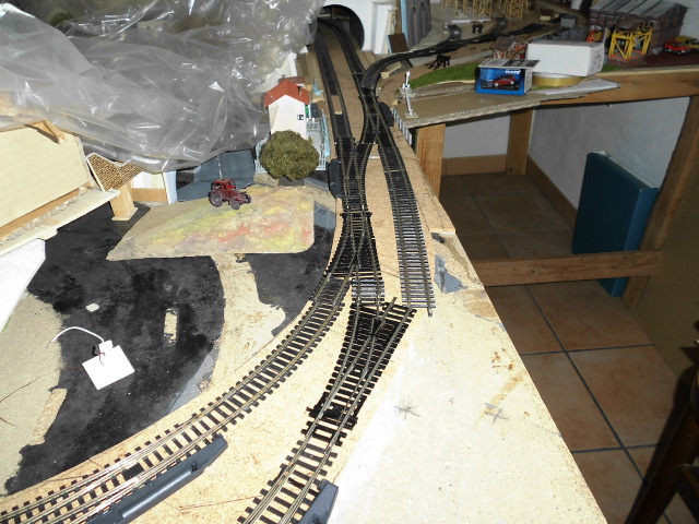

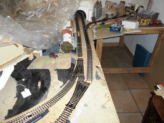

Nella prima foto, non ho potuto fare una panoramica generale, si viede il piano del ferro in stazione. Nella seconda e nella terza le varianti che riguardano il tratto in questione e che mi ha creato diversi dubbi se inserire o meno quel doppio scmbio in alto del tracciato prima della diramazione verso la cava. A proposito come debbo inserire i sezionamenti in questo tratto ? Usero' due trasformatori per linea. I sezionamenti in stazione sono stati gia' fatti. Debbo soltanto separare le due linee per marcia. Grazie anticipatamente per tutti i consigli utili che saprete darmi. Saluti. Egidio.

Partendo quindi da questo disegno complessivo ragioniamo.....

Nella prima foto che segue il deviatoio sinistro in primo piano non serve a nulla; non serve proprio quella comunicazione.
Egidio ha scritto:
313,41 KB
309,58 KB
Nella seconda foto di nuovo il deviatoio sinistro e quindi la comunicazione tra le due linee, dall'esterno all'interno venendo dalla stazione, non serve mentre manca quella che hai tirato via e che va dall'esterno all'interno andando verso la stazione.
Se fai un ipotetico giro del tracciato vedrai che i convogli dal binario interno dalla stazione superiore vanno a quella nascosta tramite il deviatoio verso la cava mentre quelli dal binario esterno vanno alla stazione nascosta dal lato dei due tronchini.
I flussi di stazione sono corretti nel disegno iniziale: i convogli che arrivano dal binario esterno possono entrare e banalizzare i due binari 1 e 2 (vicini al fabbricato stazione) e da questi tornano sul corretto binario all'uscita di stazione. Quindi le due coppie di deviatoi cerchiate si compensano (vedi immagine successiva). Inserire quel deviatoio sinistro per cercare una comunicazione tra binario esterno e interno in uscita dalla stazione andando verso la cava non serve a nulla.
Spero di aver reso l'idea.
