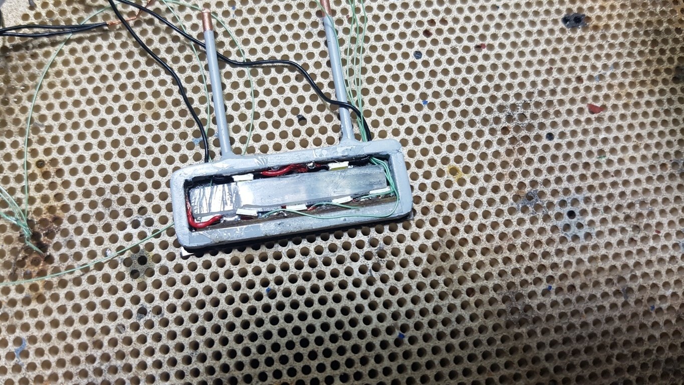

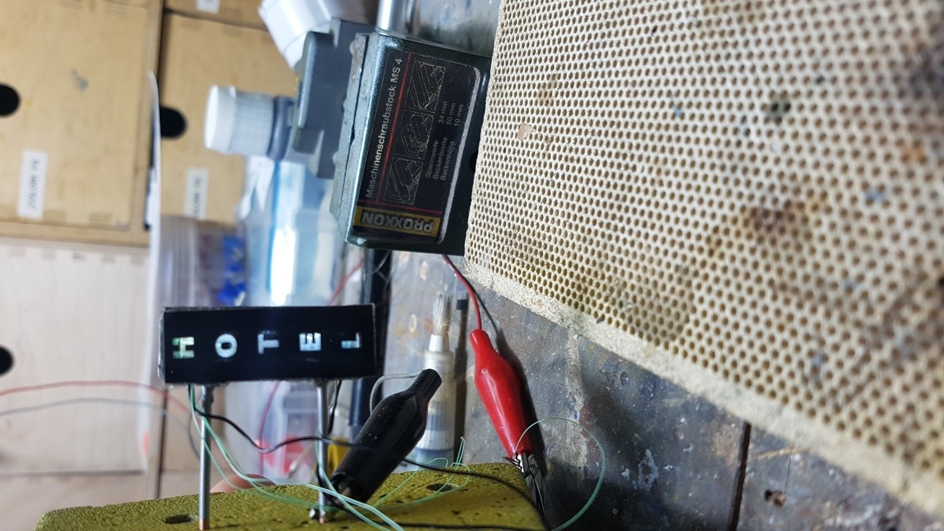

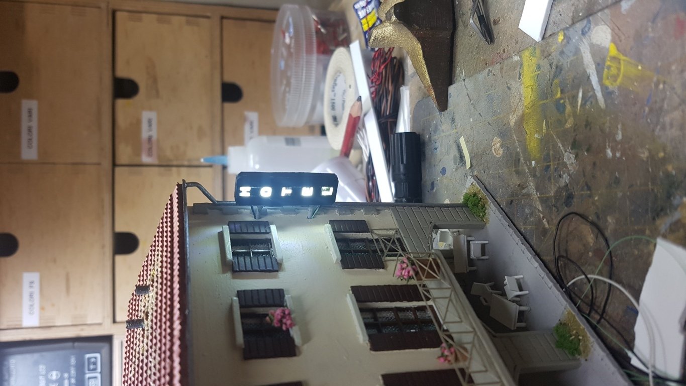

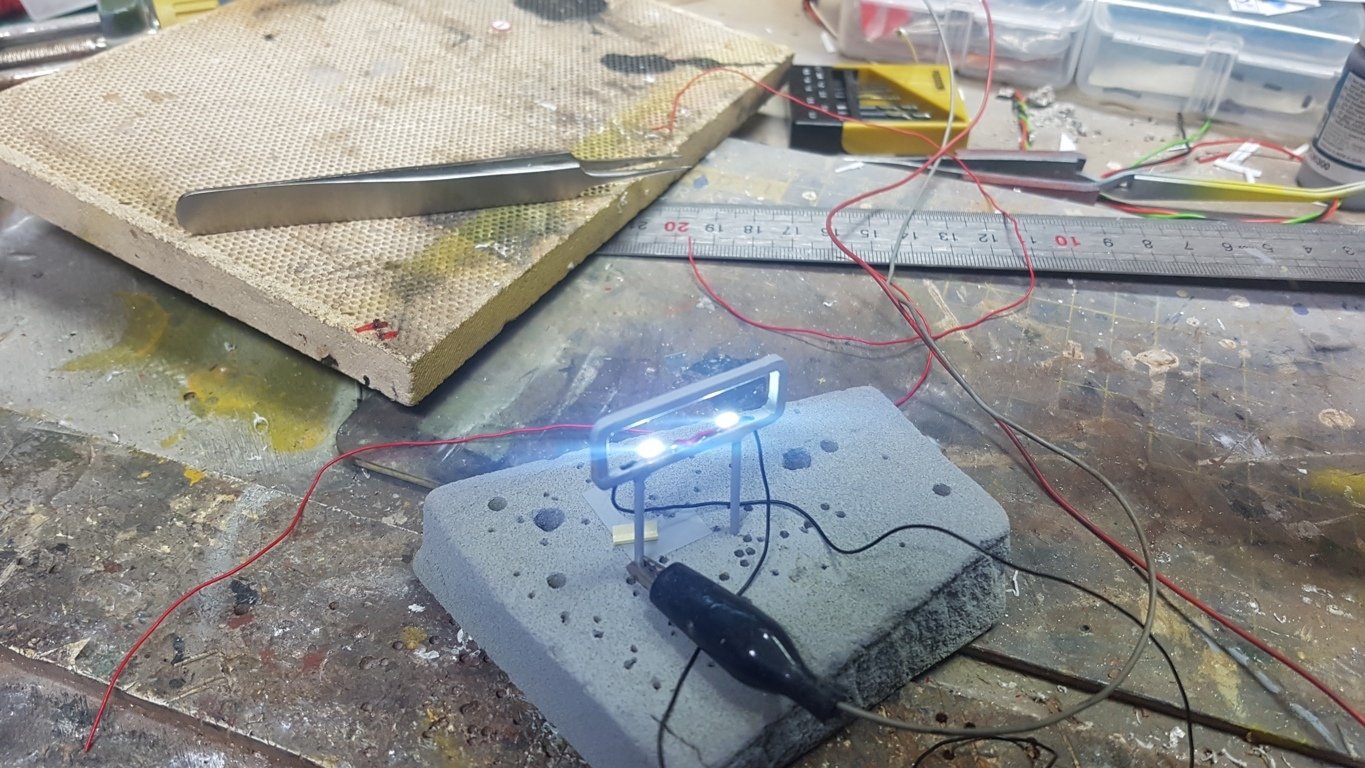

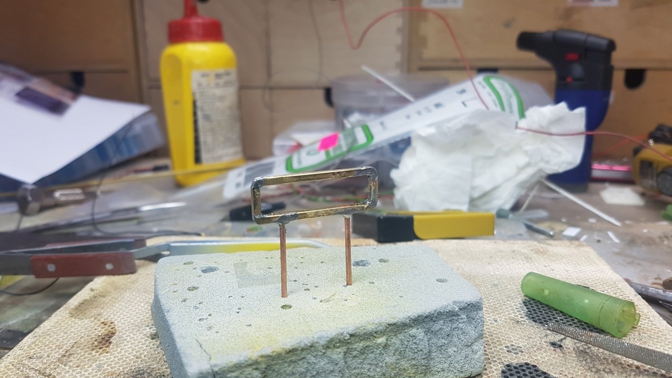

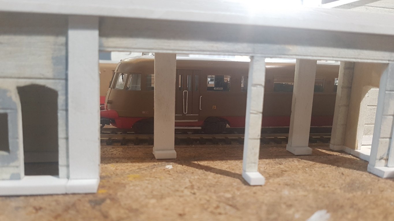

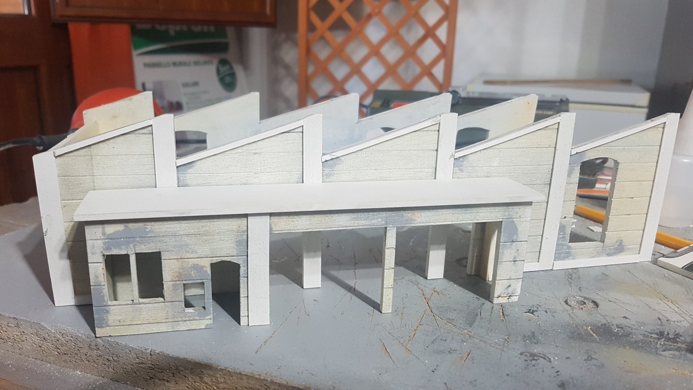

In questi giorni di forzato "confino domiciliare" ne ho approfittato per andare un po'avanti con i lavori sul plastico.

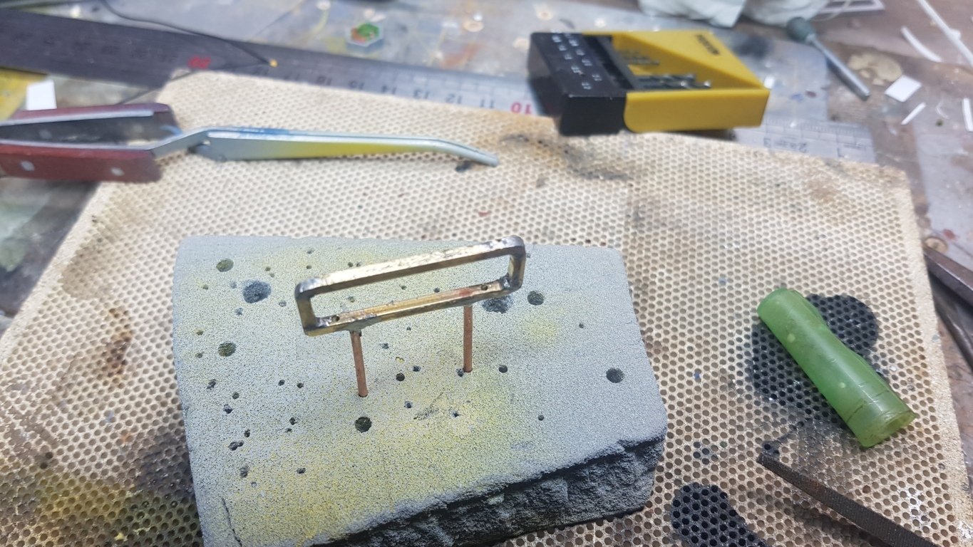

Inizio con la conclusione dei lavori sulla insegna luminosa dell'hotel di Ingurtosu.
L'insegna luminosa è stata realizzata in profilato di ottone opportunamente sagomato e saldato a stagno. sono partito inizialemnte con due microl led saldati tra loro nella convinzione che l'illuminazionesi difondesse considerate anche le ridotte dimensioni. Purtroppo no.
Allora ho ovviato a questo inserendo, nel lato lungo opposto ai primi due micro led, una piastrina stagnata da 2 mm alla quale ho saldato 5 micro led in corrispondenza di ogni lettera della scritta "Hotel". Tra le due serie di led ho quindi inserito una striscia di plexiglass di opportuna misura. Al fine di limitare il numero di fili da passate all'interno di tutta la struttura, il negativo dei led è stato saldato direttamente alla struttura.
La copertura è stata realizzata con l'ausilio del computer su una lastrina in acetato per stampanti laser utilizzando solamente bianco/nero.
Al momento manca la insegna frontale ma francamente, visto il lavoro che ho dovuto affrontare non proprio agevole, sto aspettando il tutorial che ROY dovrebbe mettere sull'argomento.

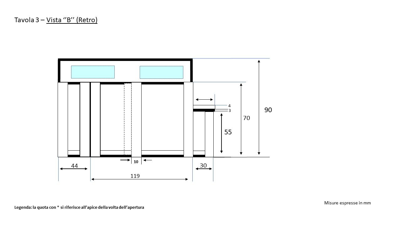

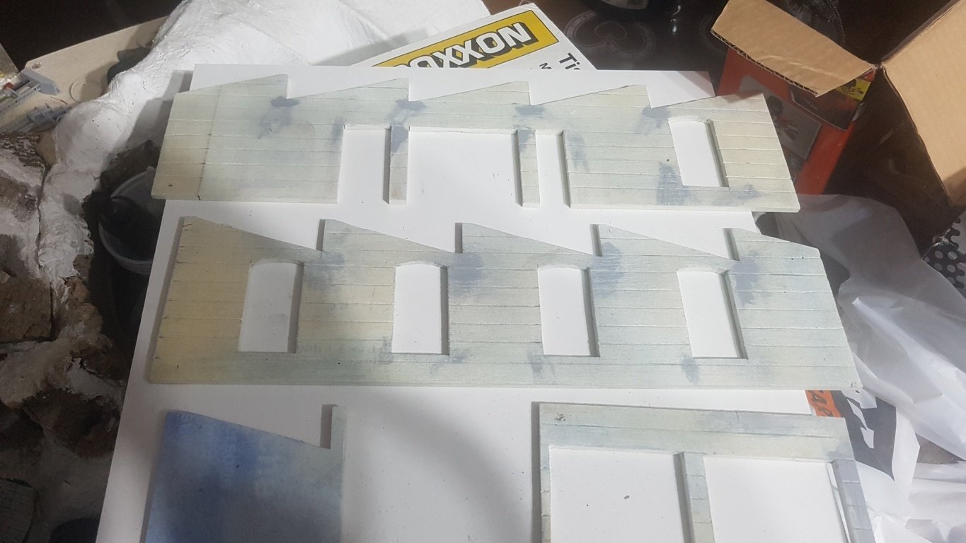

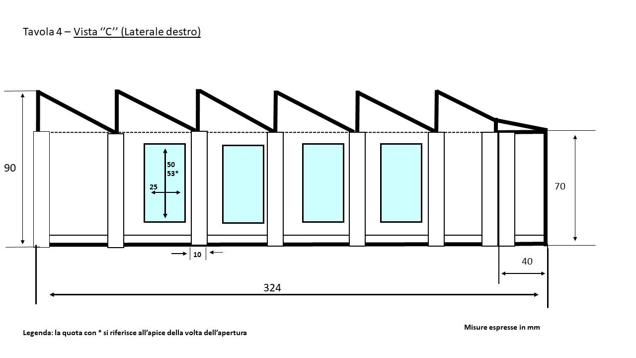

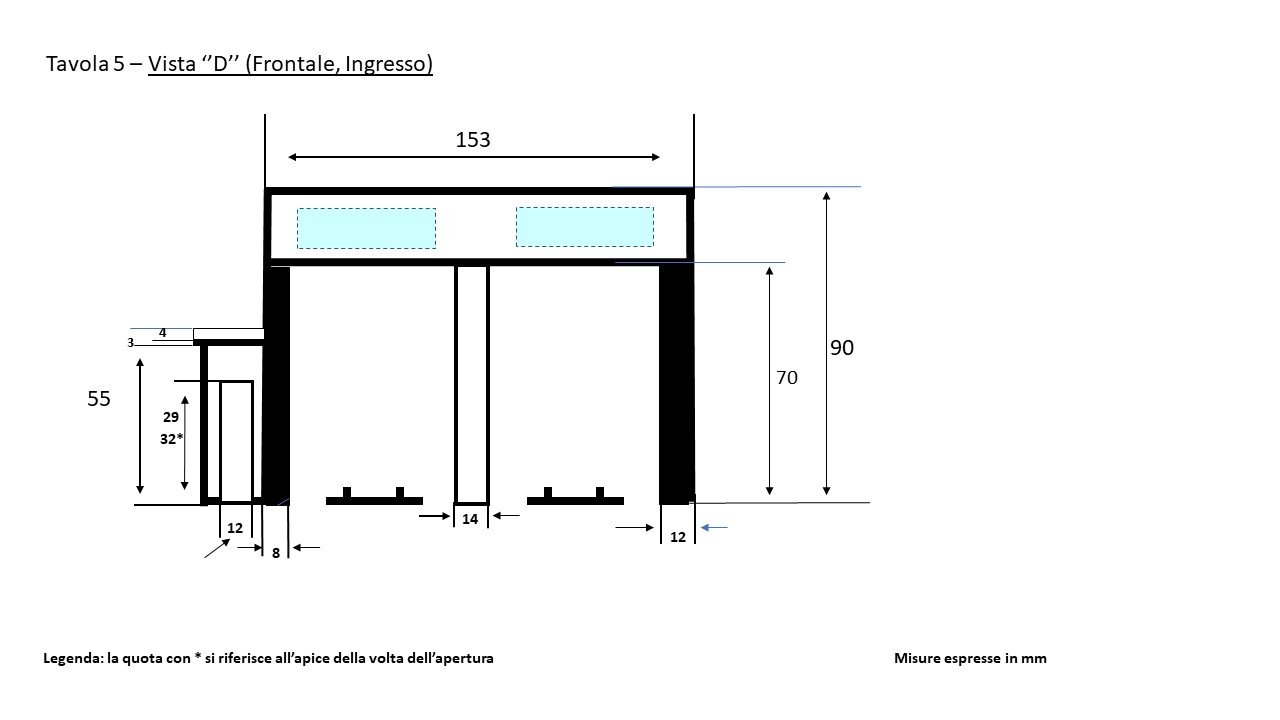

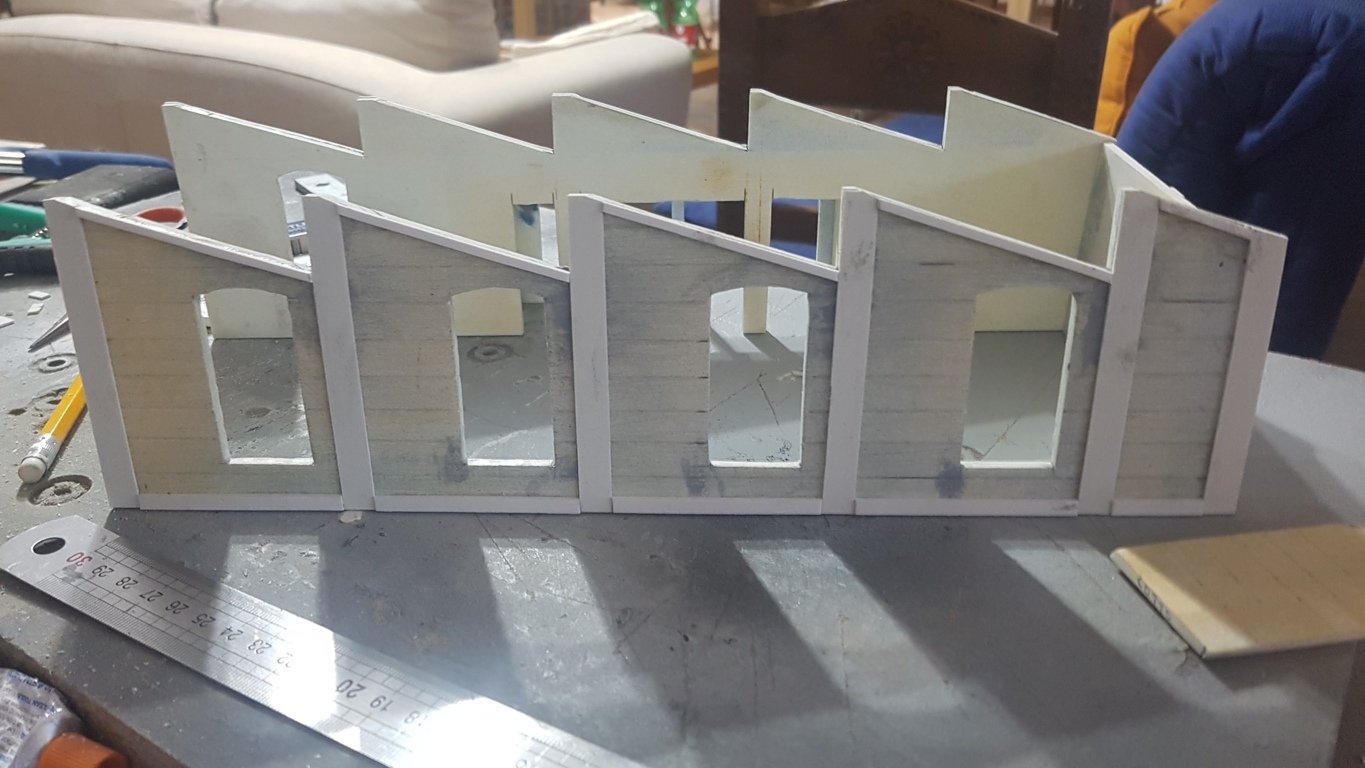

Passiamo al secondo lavoro: una rimessa per loco e automotrici diesel.
L'idea di costriure questa rimessa nasce in occasione di uno dei tanti piacevoli incontri con il Socio. A seguito di una variante al piano binari della stazione di Querceto, è stato possibile ricavare lo spazio erp una rimessa per i diesel che, in realtà, mancava.

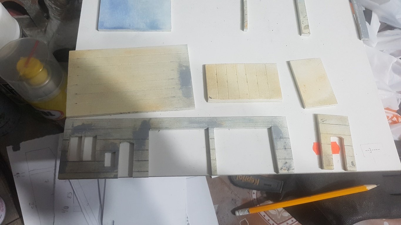

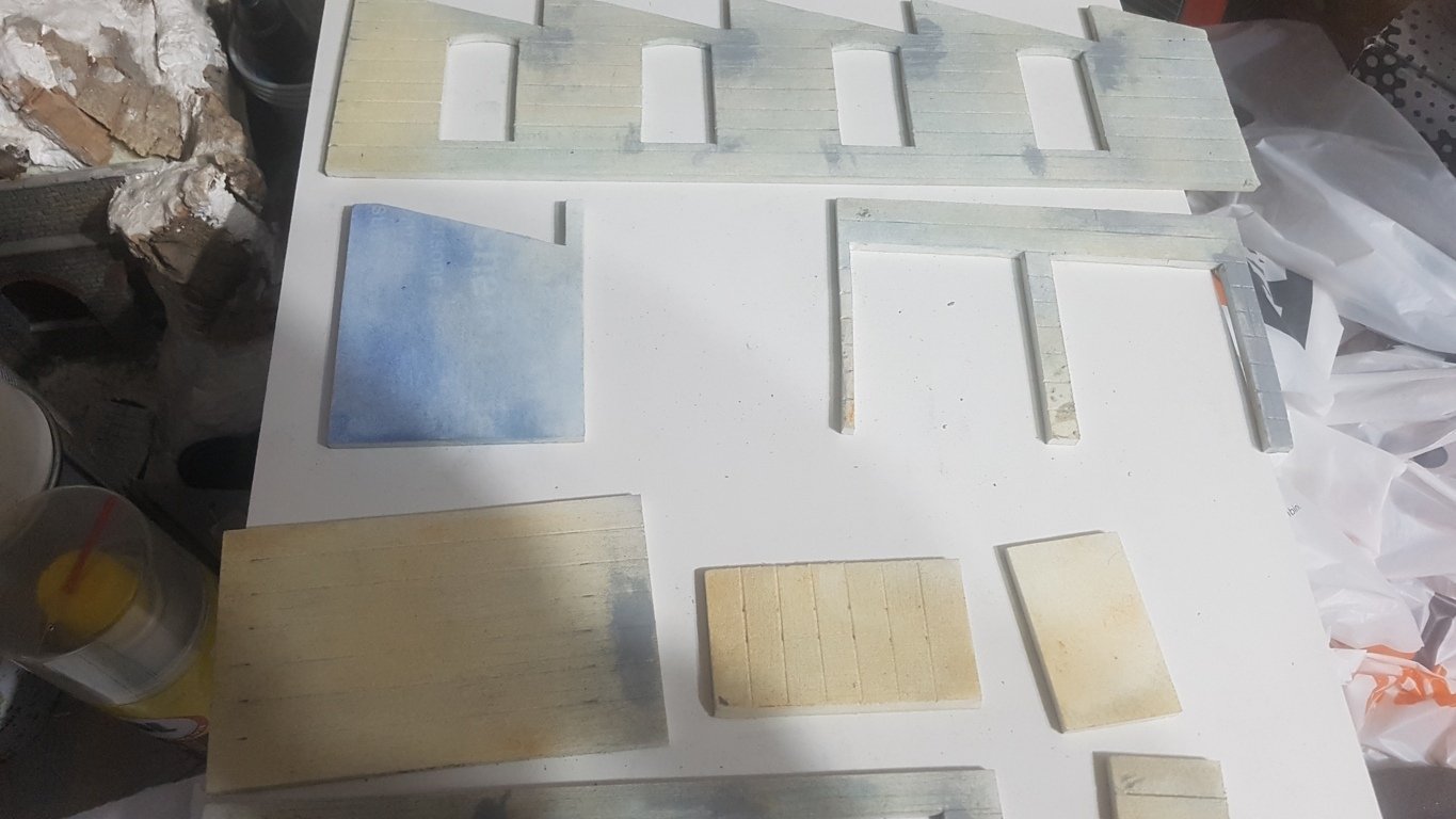

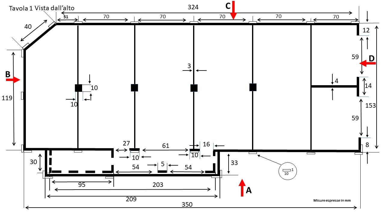

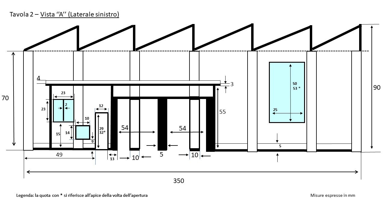

Sono partito da un progetto disegnato a mano di massima. Successivamente il progetto, con successivi aggiustamenti, ha raggiunto la sua versione definitiva nelle foto che allego. Non avendo più programmi CAD , il progetto è stato realizzato con PowerPoint e quindi non assolutamente in scala. Mi dispiace. Le misure, ovviamente sono reali, ed adattabili alle esigenze di ognuno.

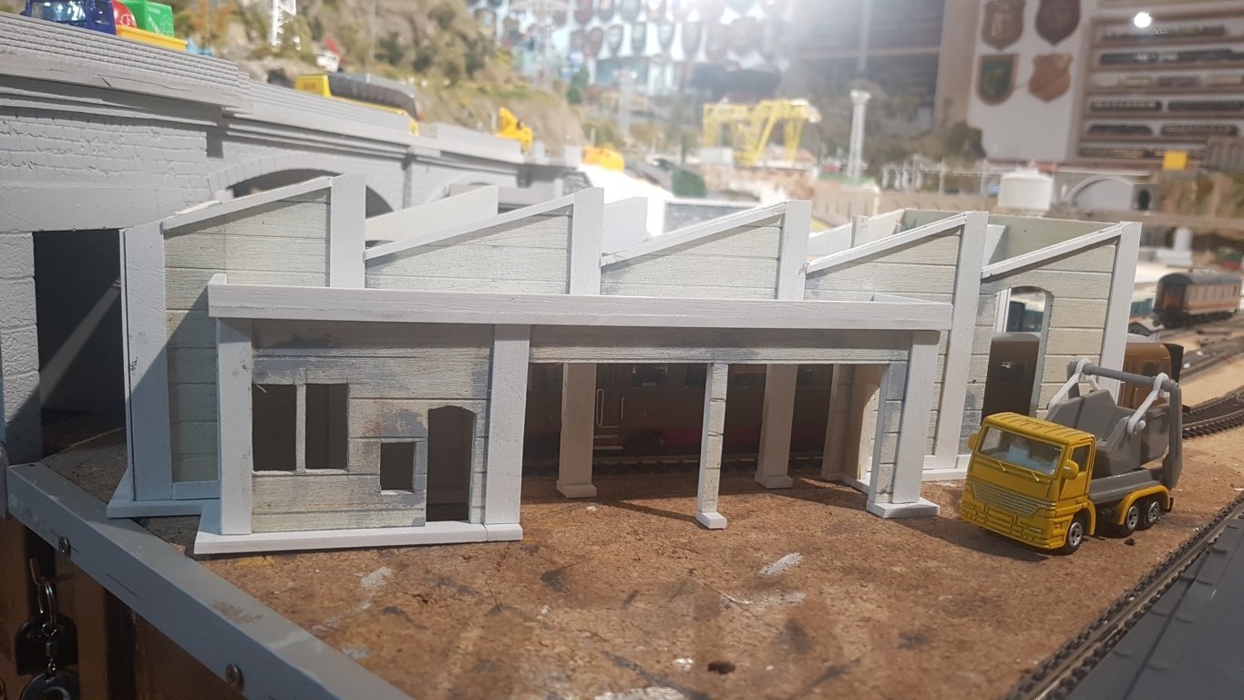

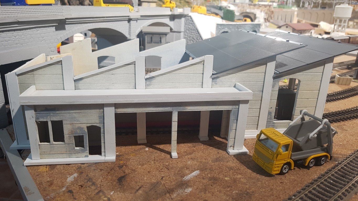

La struttura è stata realizzata in forex da 4 mm, scelta dettata anche per dare comunque una certa rigidità generale a tutto l'insieme.
Per prima cosa ho tagliato tutti i pezzi, li ho "invecchiati" per dare una simulazione dei pannelli in cemento con una spazzola di ferro passata lungitudinalmente. Tutto quello che poteva essere preassemblalto è stato assemblato prima dell'incollaggio tra le varie parti.
Allo stato attuale, deve inziare la verniciatura con primer di tutta la struttura e devono essere fatti gli specchi anteriori dei tetti. L'idea è quella di realizzarli con plexiglass trasparente al quale viene sovrapposto una lastrina di forex da 1 o 2 mm nel quale saranno state ritagliate le apertutre per i finestroni.
Le coperture delle falde dei tetti verranno utilizzati pannelli in plastica della Auhagen per strutture iundustriali. Al momento non diponibili causa la chiusura dei negozi per il noto problema COVID19.
Ma ho scritto anche troppo, ora vi lascio alle foto in attesa dei vostri graditissimi commenti.
Nell'abbracciare tutti cordialmente sperando di tornare presto a farlo nuovamente Vi saluto
Gian Luca "Littlejohn"

Messaggi: 2632
Re: Il mio plastico italiano
#1094 Messaggio da 58dedo »
Generale...buongiorno,
il confino domiciliare temporaneo, porta ad avere molto tempo libero da impegnare nell'arco della giornata, ebbene Lei ha scelto un progetto alquanto accattivante e non di facile realizzazione.
Carissimo Amico mio, come anticipato, gran bel progetto, le prime immagini fanno intendere la bellezza e cura del fabbricato, ti seguirò nello sviluppo e sono curioso di vederlo degnamente inserito nel tuo plastico italiano. COMPLIMENTI!!!

Per il disegno della rimessa, dammi un paio di giorni e te lo preparo in formato CAD.
