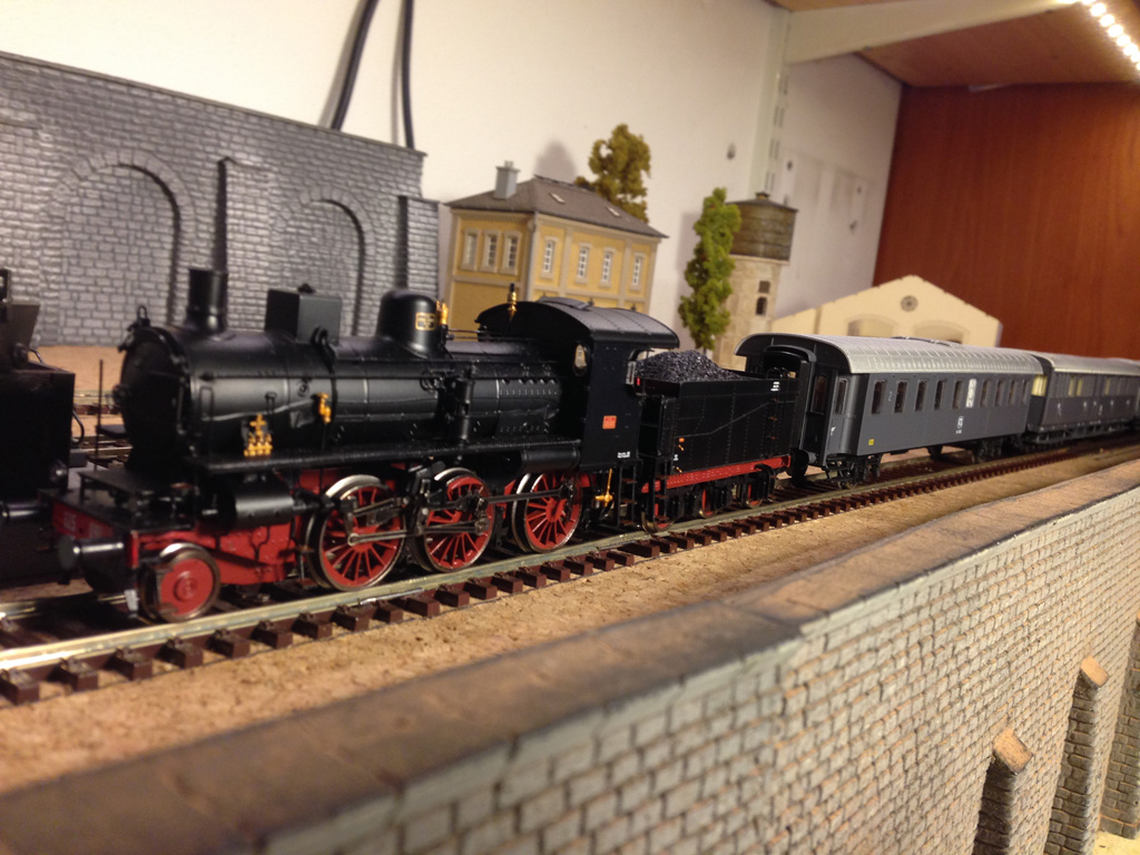

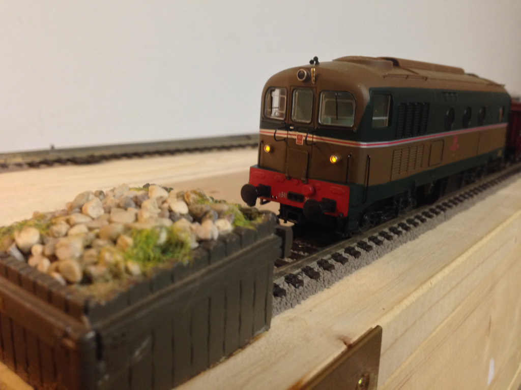

Ciao a tutti!
Ecco, dopo aver presentato me, presento ora i miei lavori in corso. Come si vede sono ancora a livello di "ossatura, cuore e sistema nervoso" ma in costante sviluppo.
Idea e progetto nascono dalla voglia un bel giorno di ridare un ambiente ai miei modelli che si annoiavano nelle scatole o nella vetrina.
Il plastico è piccolo ma espandibile e per me palestra per riprenderci mano e sviluppare nuove idee.
E' una soluzione di compromesso ovviamente, del tutto di fantasia, poco plausibile se vogliamo, ma il tema del deposito locomotive con piattaforma girevole è un desiderio che inseguivo da tempo. Ad esso ho abbinato una piccola stazione di testa per ampliare le possibilità di manovra. Lo sviluppo futuro sarà il tratto di linea previsto, in uno schema di tracciato da punto a punto. Giusto per dare un senso l'ho pensata in un contesto di "museo ferroviario" di una vecchia linea rivalutata come turistica e l'ho intitolata "Valbrenta", la mia zona.
Ecco allora qualche foto improvvisata con il telefonino:
188,58 KB
288,44 KB
167,32 KB

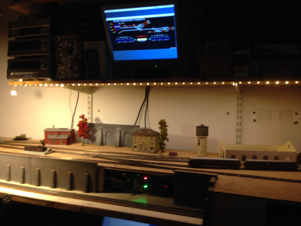

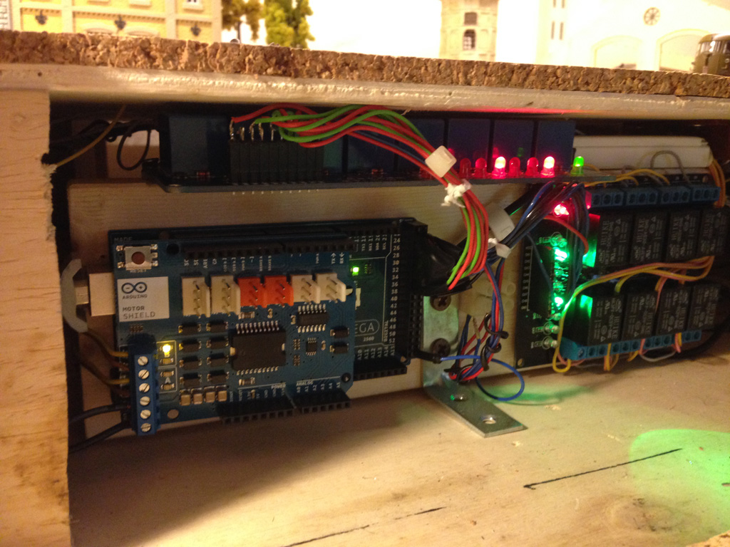

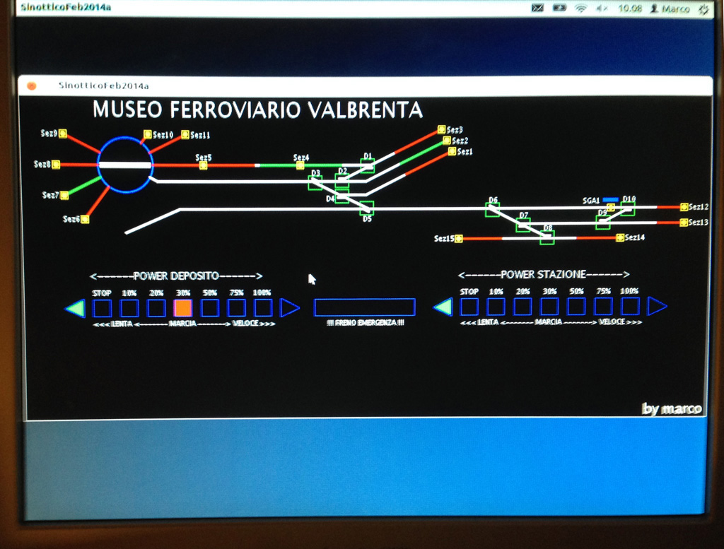

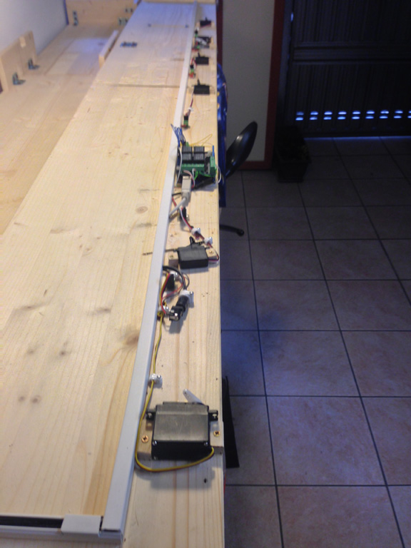

Per ora l'aspetto più interessante e concreto riguarda l'impianto elettrico di comando.
Infatti, non avendo la possibilità realizzare il tutto in digitale DCC e per evitare i classici e ingombranti sistemi a quadri di manopole, pulsanti e km di fili, ho impiegato 2 schede Arduino programmabili, controllate per ora da un vecchio PC portatile (sto preparando un mini PC Raspberry, se ce la farà...).
Non mi dilungo ora in una descrizione dettagliata, da inserire semmai nel Forum dedicato, ma riassumo dicendo che il quadro sinottico appare a video e tramite un mouse/tastiera Wireless, su di esso verifico visivamente le condizioni dei vari elementi e imprimo i comandi per il controllo delle sezioni, dei deviatoi e della marcia delle locomotive con interessanti effetti accelerazione-peso-inerzia configurabili a piacere. Inoltre ho potuto impiegare con facilità degli economicissimi servo motori al posto dei tradizionali magneti o motori ad azionamento lento per il movimento dei deviatoi.
Usare la "risorsa" Arduino o simili non è poi così difficile da imparare e mettere in atto (sono abbastanza ignorante in materia) e molto economica (il che non guasta di questi tempi...) ed ottenere dei risultati, anche se semplici, danno quel gusto dell'averlo fatto da te che è impagabile... :grin: . Ammetto: diversi dettagli sono ancora da sistemare ma anche in queste cose ci vuole impegno e pazienza (le virtù dei fermodellisti).
Quadro comando
243,56 KB
Il cuore Arduino della zona Deposito
294,22 KB
Gli azionamenti della stazioncina con il secondo Arduino
137,29 KB

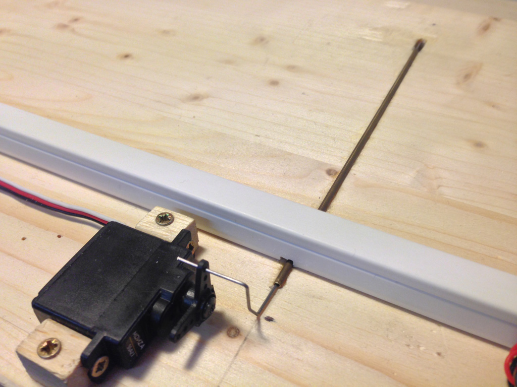

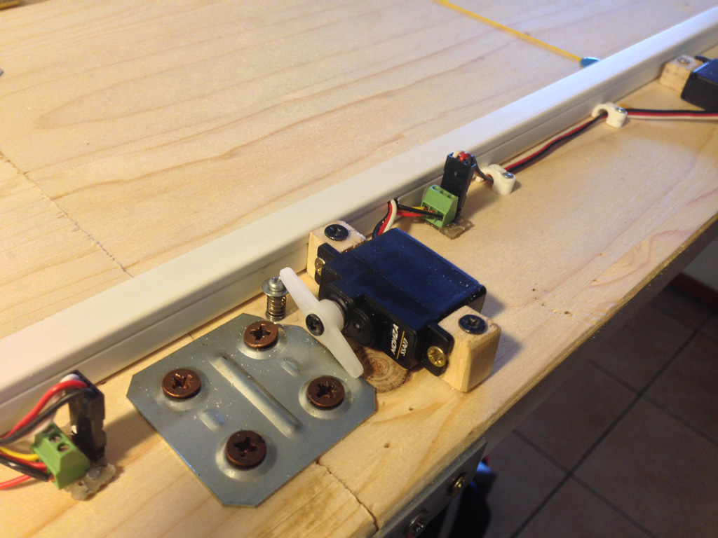

Dettaglio di un servomotore per deviatoio
226,52 KB
...e dello sganciatore
243,21 KB

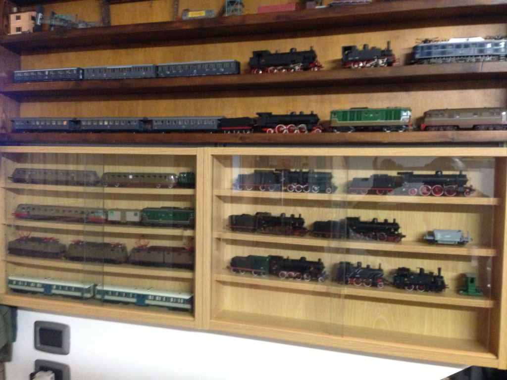

Locomotive italiane e "littorine" sono la mia passione, ci vuole perciò il giusto ambiente
278,26 KB
Il sistema di controllo ha ancora molti sviluppi a cui voglio lavorare ma ora ho voglia di dedicarmi alla creazione dell'ambiente del mio plastico con la costruzione del paesaggio, degli edifici e della "vita" ferroviaria, sperando di saper dare "sapore" a questo deposito locomotive.

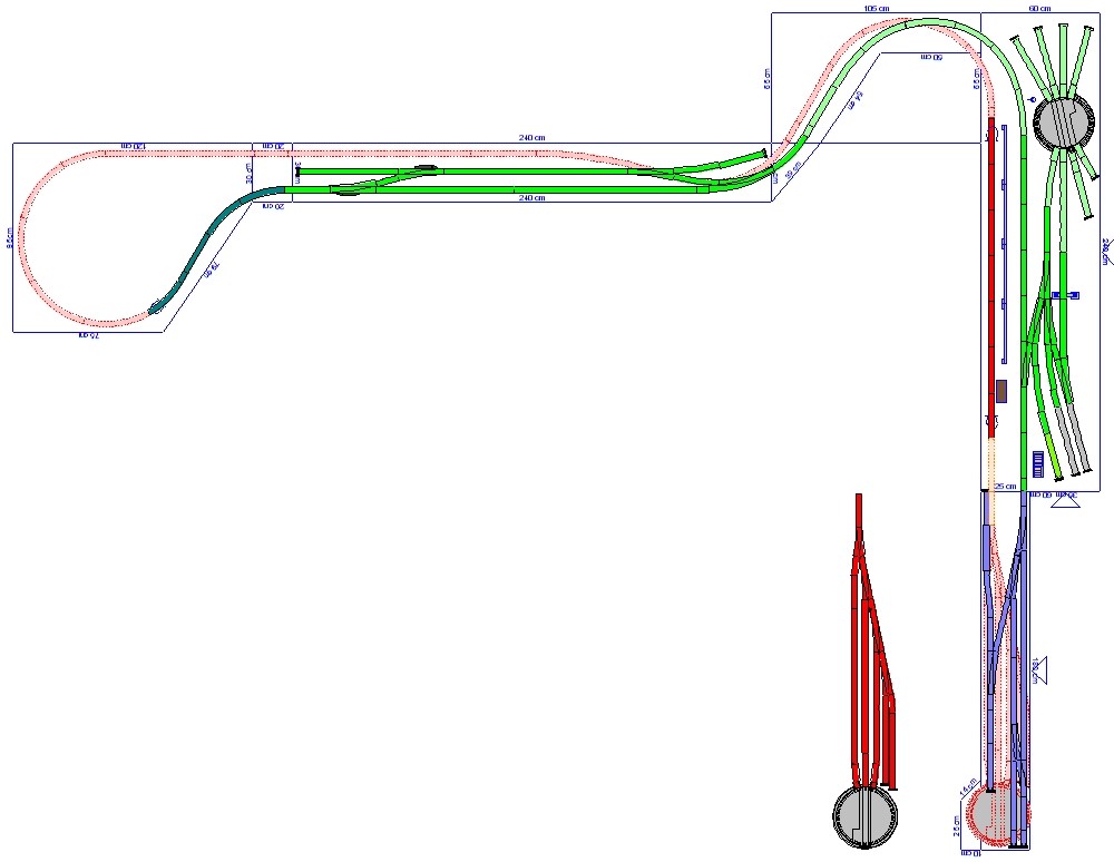

Ciao a tutti, in questi giorni mi sono impegnato a sviluppare il progetto di questo strano plastico "Valbrenta".
105,46 KB
Forma e dimensioni sono vincolate dal tipo di spazio disponibile e l'esigenza di non essere "invadente" ...pena lo sfratto [xx(] ! Comunque un progetto compiuto e funzionale ora è indispensabile per procedere con convinzione.
Si tratta perciò di una linea a singolo binario da punto a punto tra due stazioni di testa, una delle quali è nascosta e collocata sotto la prima stazione. E' presente il deposito locomotive (sovradimensionato ma tema principale del plastico e motivo iniziale dello stesso). Ho compreso inoltre una stazione intermedia per consentire l'incrocio di convogli e movimentare il traffico altrimenti monotono. Superata questa stazione il tracciato si riavvolge e scende a -9cm, ripercorre in senso inverso il tratto sotto la stazione passante, riappare in trincea di fronte al deposito locomotive e termina nella stazione nascosta di testa finale. Tre dei cinque binari di quest'ultima si attestano ad una piattaforma girevole che deve servire, dopo lo sgancio, alla giratura delle motrici e all'instradamento per la ricomposizione dei convogli e la ripartenza in senso inverso. Questa sarà per me la sfida tecnica maggiore perchè automazione e precisione sono indispensabili in questo caso. Possiedo da tempo una piattaforma Peco manuale che ora posso sfruttare motorizzandola con motore passo-passo o motore con encoder (chi se ne intende mi consigli...).
Di linea in vista, oltre le stazioni ce n'è poca ma , non potendomi allargare più di così, sono giunto a questo, dopo averci ragionato fino alla noia. Ogni ulteriore consiglio è perciò assolutamente prezioso.
Ho descritto in precedenza il sistema di controllo che ho adottato, basato sulla scelta di continuare sulla strada dell'analogico ma sto oggi valutando seriamente il passo al digitale... [:I] Troppo utile almeno per il controllo delle locomotive! Anche qui non voglio rinunciare al lavoro fatto finora con le schede "arduino" ed il sinottico a video per il controllo del tracciato. Farò coesistere le due cose limitando il DCC alle sole funzioni di marcia e illuminazione di locomotive e carrozze. Mi piacerebbe infatti poter realizzare comunque automatismi (incroci, precedenze, blocchi ecc..) sfruttando il sistema che ho già predisposto (anche qui, consigli, avvertenze e critiche sono preziose e benvenute :cool: ).
Intanto procedo con la costruzione d questa seconda parte dell'impianto, cosi intanto "segno il territorio" e me ne impadronisco !

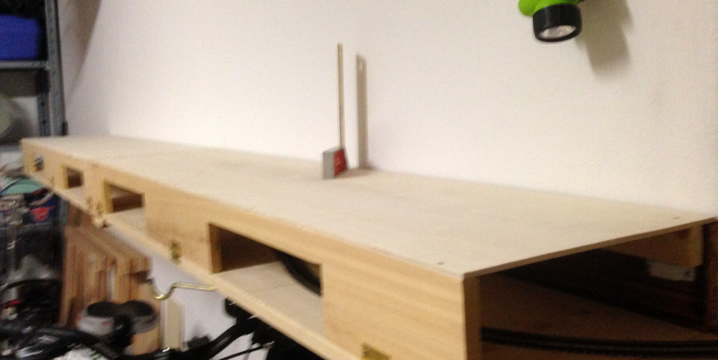

Quanti complimenti ancora! Grazie, mi lusingate, allora vi rendo partecipi degli ultimi progressi, stavolta di falegnameria :
La mensola che ospiterà la stazione di incrocio e il tragitto di ritorno sottostante.
Vista aperta
247,03 KB
E normalmente chiusa (scusate la foto sfuocata...)
E' lunga 240cm e profonda 30cm

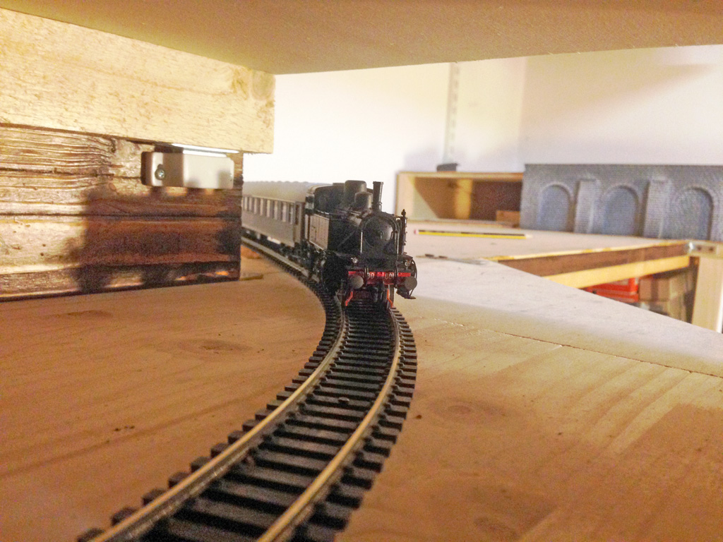

Questo è il raccordo nella nicchia del muro che unisce le due sezioni.
Per ora c'è solo la linea a livello zero che sarà nascosta, poi sopra girerà quella in vista.
Ho deciso di riprodurre in questa sezione la riva di un lago, ispirandomi a Levico o Caldonazzo, che danno origine al fiume Brenta (Valbrenta appunto...). Poi cercherò qualche reale edificio tipico da riprodurre
L'improbabile convoglio è siffatto solo per il test della curva...

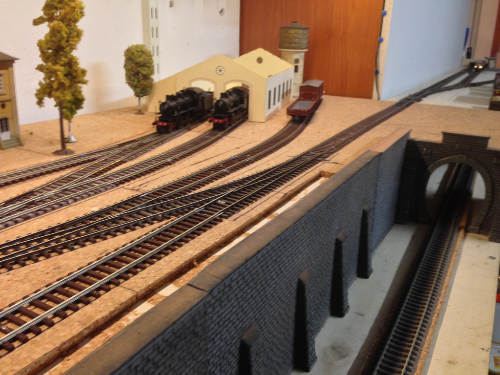

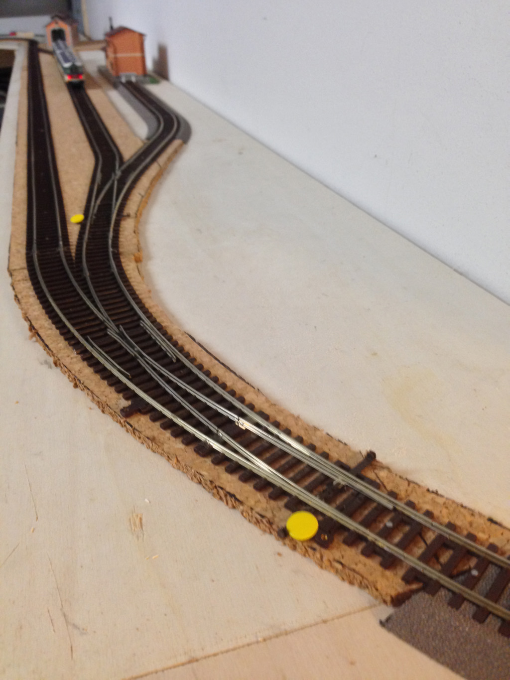

Ciao a tutti, inserisco qualche foto dello stato di avanzamento lavori del plastico Valbrenta, non tanto per aver fatto progressi eclatanti, ma per uno stop pratico e mentale causato dalla prospettiva di un imprevisto trasloco... Nulla di deciso ancora ma se andrà in porto mi sconvolgerà notevolmente i piani.. :?
L'occasione è per alloggiare nel complesso meglio e continuare a coltivare quest'hobby, ma il progetto Valbrenta è concepito in modo particolare per gli spazi che ho ora e nella eventualità dovrei stravolgere parecchio la cosa [:0].
Nel frattempo ho ceduto al DCC [:I] per la marcia delle locomotive (un altro mondo...!), mantenendo però, il resto, il sistema di controllo già impostato, compresa versione analogica per le macchine non digitalizzate.
Peccato perchè mancherebbe solo il completamento della stazione di testa nascosta (2 scambi e piattaforma girevole per la manovra di ritorno) e il tracciato sarebbe completo, ma ora non ha senso farlo se ancora non so dove andrò a finire...
Edifici ed altri elementi son messi li a caso giusto per per le foto...

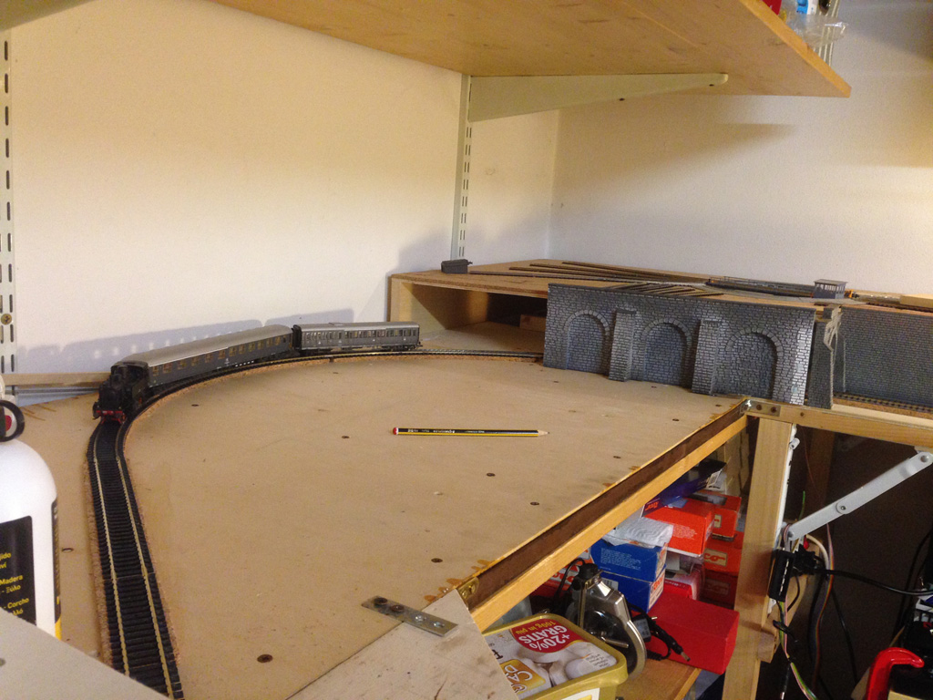

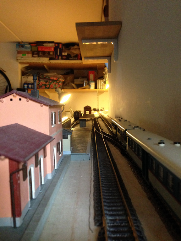

La seconda stazioncina di incriocio
266,21 KB
la tratta in curva che conduce alla seconda stazioncina dove ambientare la riva del lago
203,34 KB

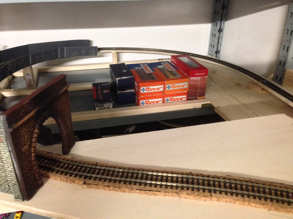

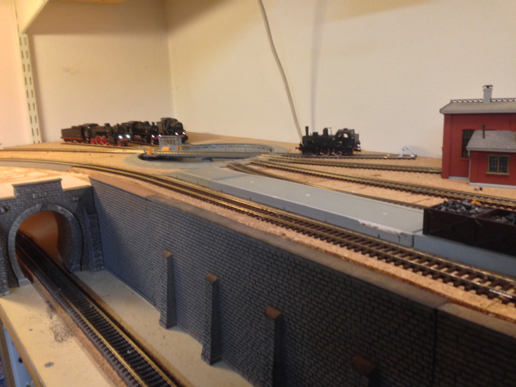

L'imbocco galleria ai piedi della piattaforma del deposito
225,21 KB

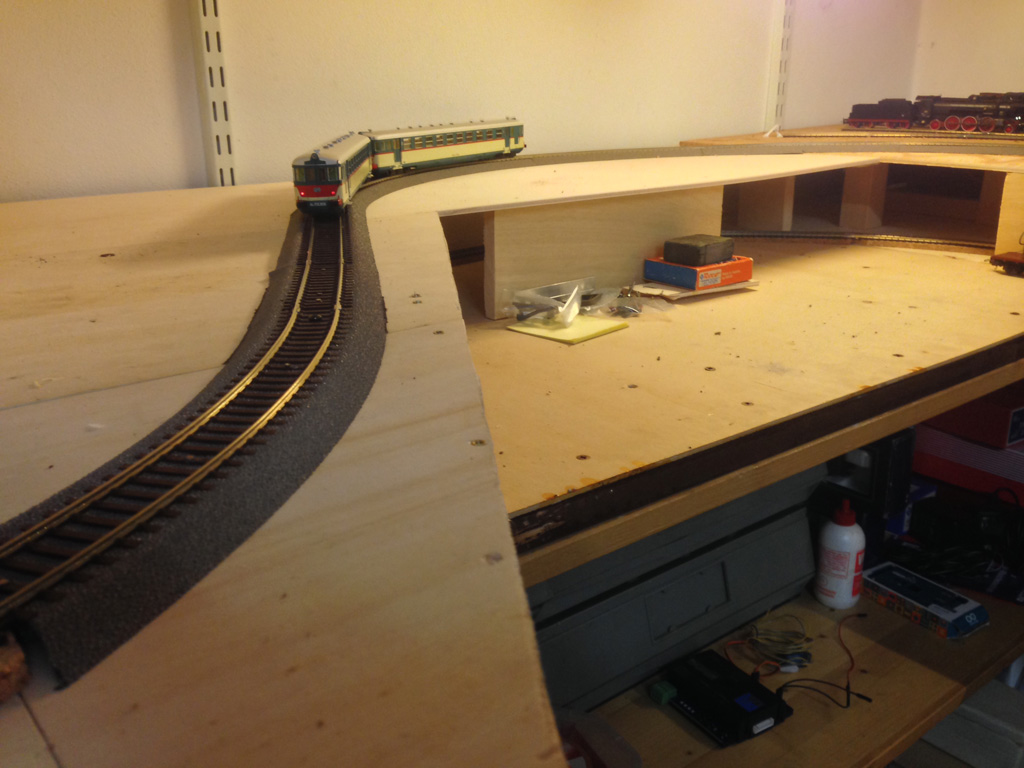

La curva discendente di ritorno (dentro uno scaffale !)
263,91 KB
Il mio ultimo acquisto... :grin:
183,17 KB
Lato destro deposito e ingresso alla stazione di testa
301,3 KB
