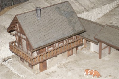

Nella foto che allego ho simulato un tetto in ardesia.
Ho usato del cartoncino grigio che ho tagliato a strisce, poi le ho incollate una sull'altra sovrapponendole per un paio di mm. Successivamente ho girato il cartoncino in modo da avere la sovrapposizione in verticale ed ho tagliato striscioline in orizzontale che poi ho sovrapposto sfalzando il segno della precedente sovrapposizione.
Se ti può essere utile per la stazione ... la vedo bene col tetto in ardesia.
Volendo il secondo taglio può essere fatto a 45° invece che a 90 ° in modo da simulare lastre a punta sovrapposte procedendo da un angolo in basso e salendo in diagonale.

Adolfo, la tua realizzazione è stupenda! Grazie della spiegazione, sicuramente ne prenderò spunto.

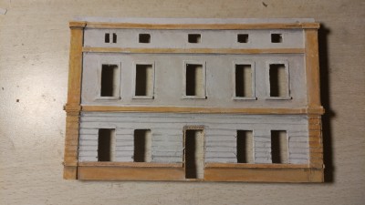

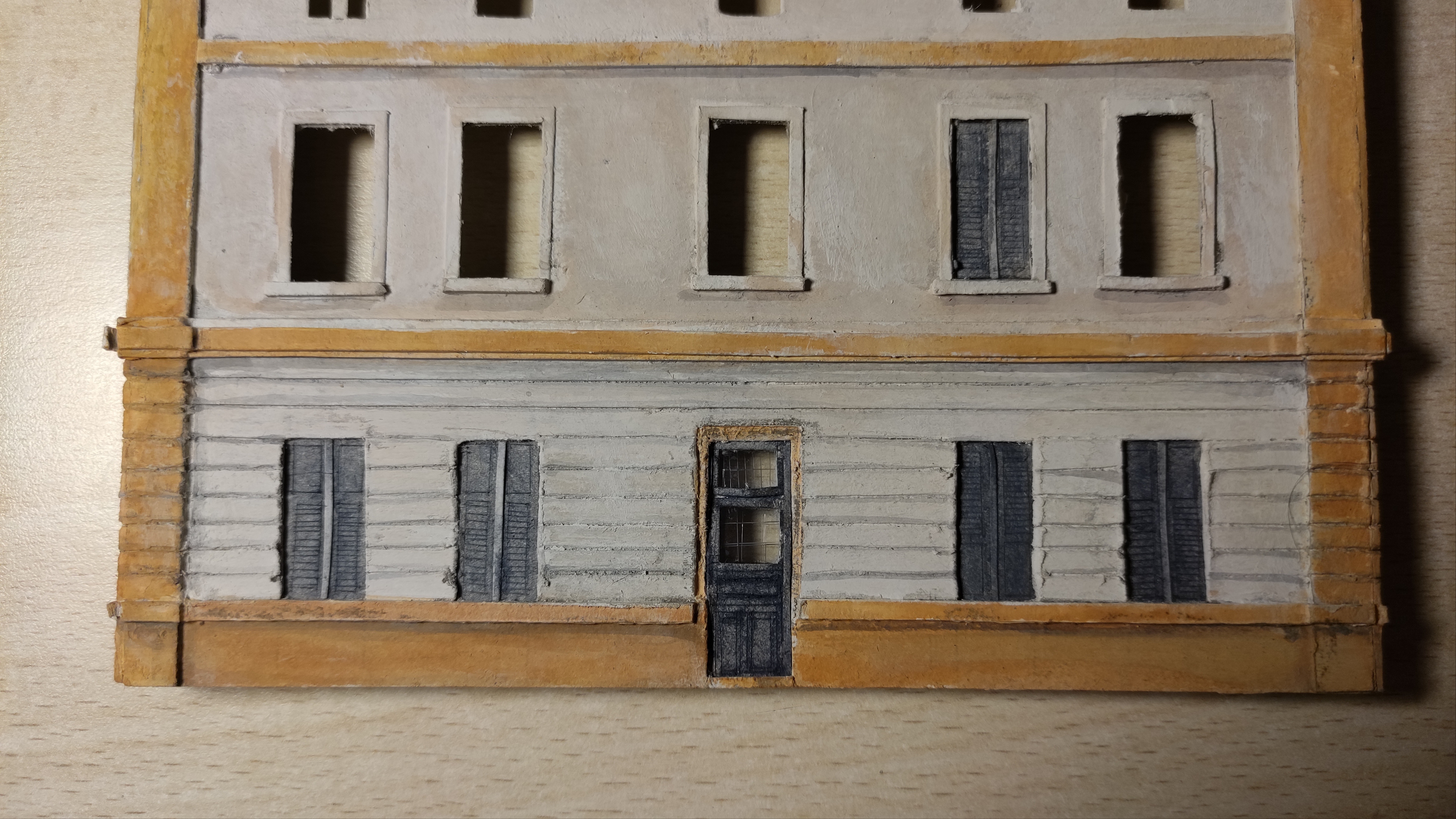

Tornato dalle settimane di stop, sto pian piano ricominciando con i progettini in corso.
Ieri sera ho preparato un po' di infissi per la stazione, giusto per riprendere un po' la mano...
A presto con qualcosa di più sostanzioso!
Giacomo Rinaldo
Messaggi: 316
Città: Trento
Re: ALn 668 1200 autocostruzione carta/cartoncino (Diorama Valsugana)

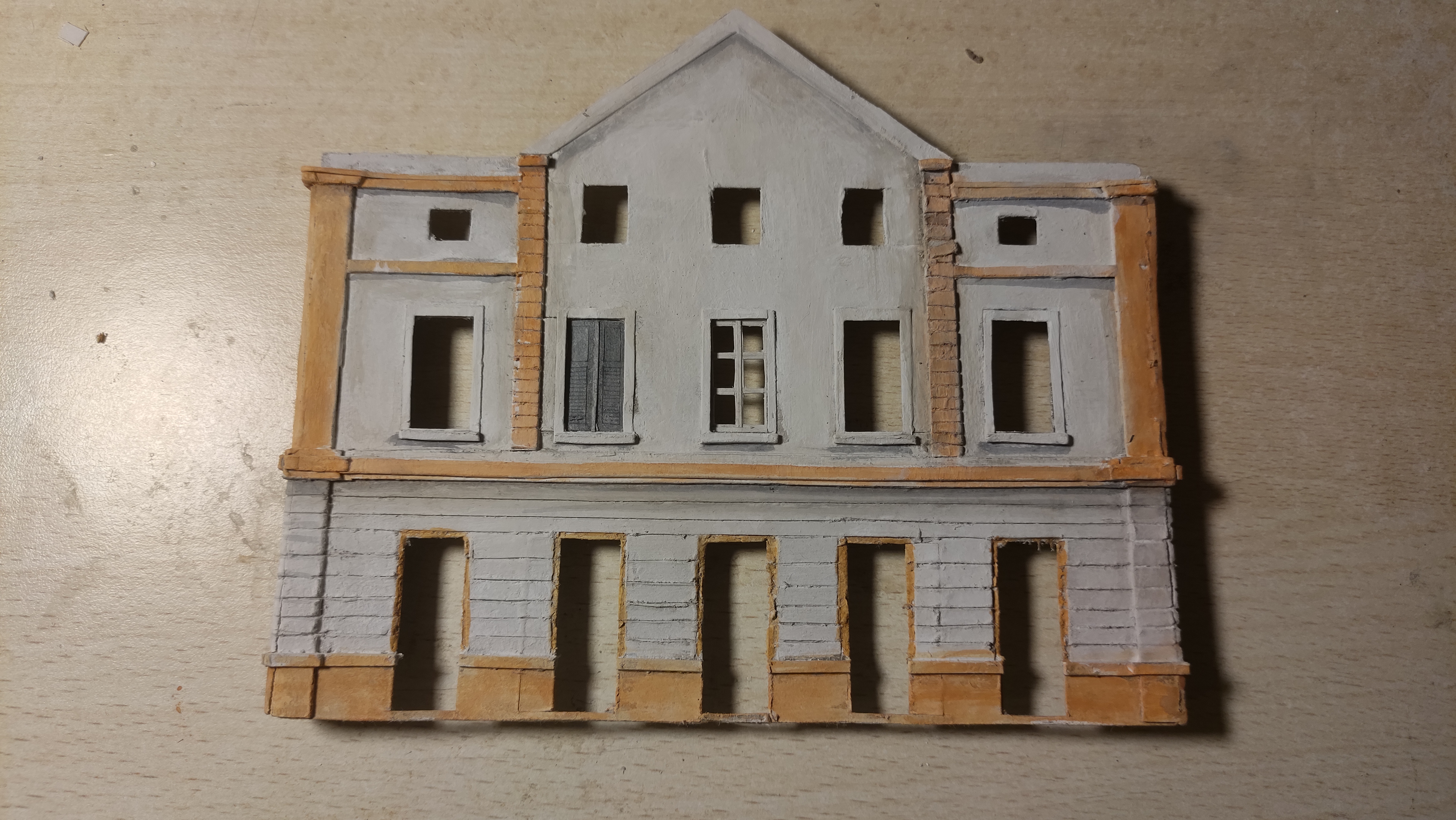

#112 Messaggio da Giacomo Rinaldo »

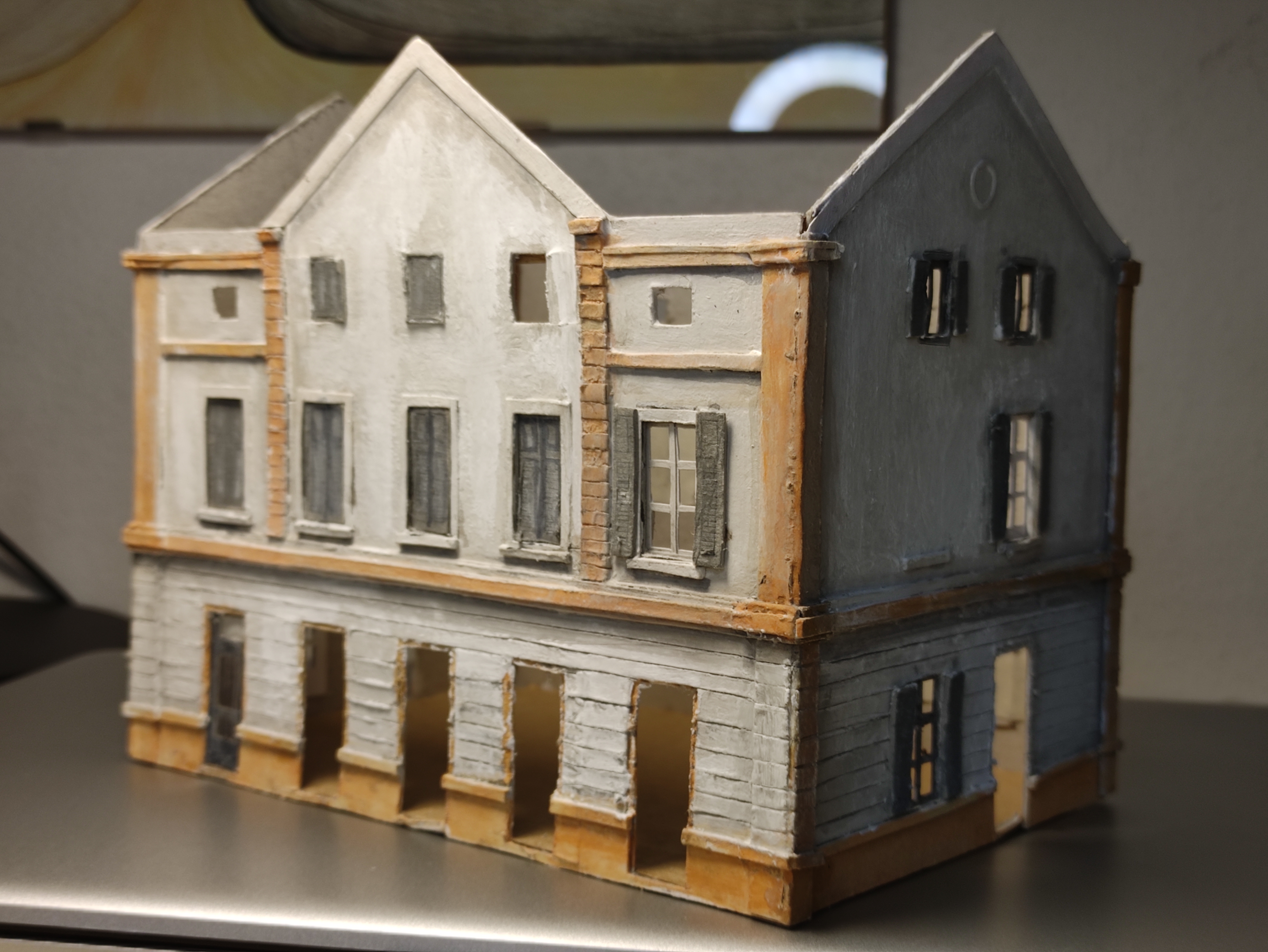

Due foto, peraltro di pessima qualità, per dimostrare che non sto proprio con le mani in mano ma continuo con il noioso lavoro degli infissi. La colorazione dell'edificio è ancora molto provvisoria: sto più che altro facendo esperimenti per quella finale.
A presto con il seguito.

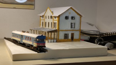

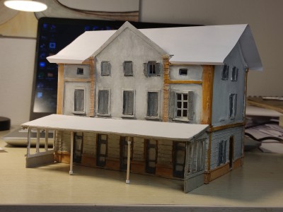

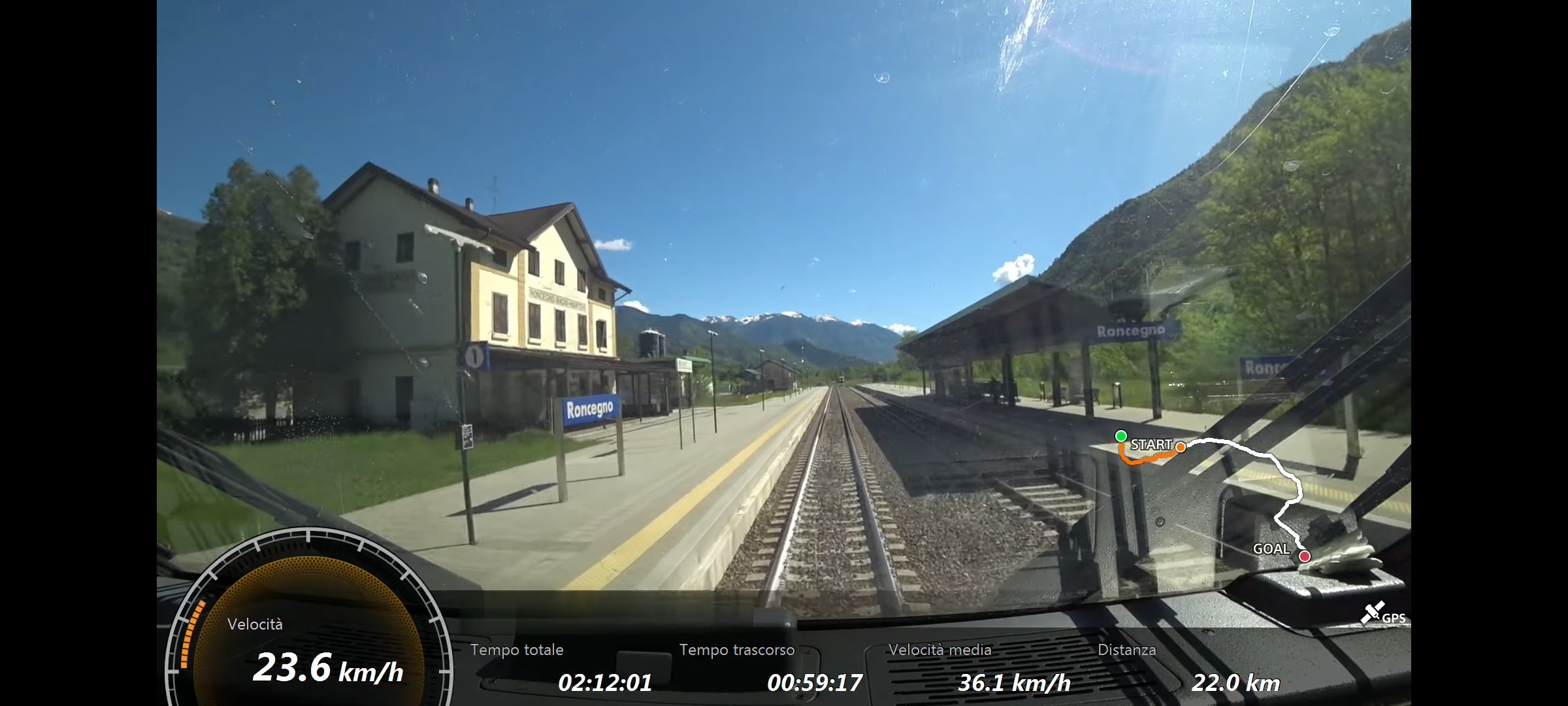

Sto iniziando a impostare la base del diorama, e ho una questione da porvi.

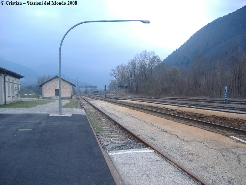

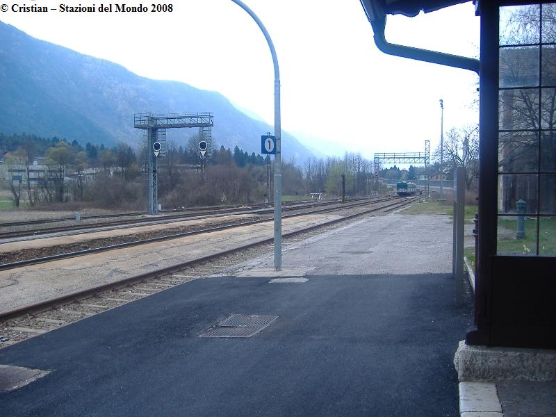

Analizziamo la situazione binari nella stazione reale agli inizi degli anni duemila (A): c'è un binario molto vicino al f.v., inglobato parzialmente nell'asfalto, che ipotizzo servisse al magazzino che si vede sullo sfondo.
(Fonte stazionidelmondo)
La situazione ai giorni nostri è cambiata molto (B): nuova banchina e scomparsa del binario sopracitato.
(Fonte YouTube)
Tenete presente che il diorama è ambientato negli anni '90, data la colorazione della ALn. La domanda è: è possibile ipotizzare che il treno effettuasse la fermata sul binario della situazione A, anche se questo è a filo con l'asfalto (e quindi immagino che ci fosse un bel salto per salire e scendere!)? Oppure era solo un binario merci?
Tutta questa elucubrazione, che in effetti potrei evitare inventando, è per cercare di ottimizzare lo spazio e le dimensioni finali del diorama.
Grazie a chi mi aiuterà!

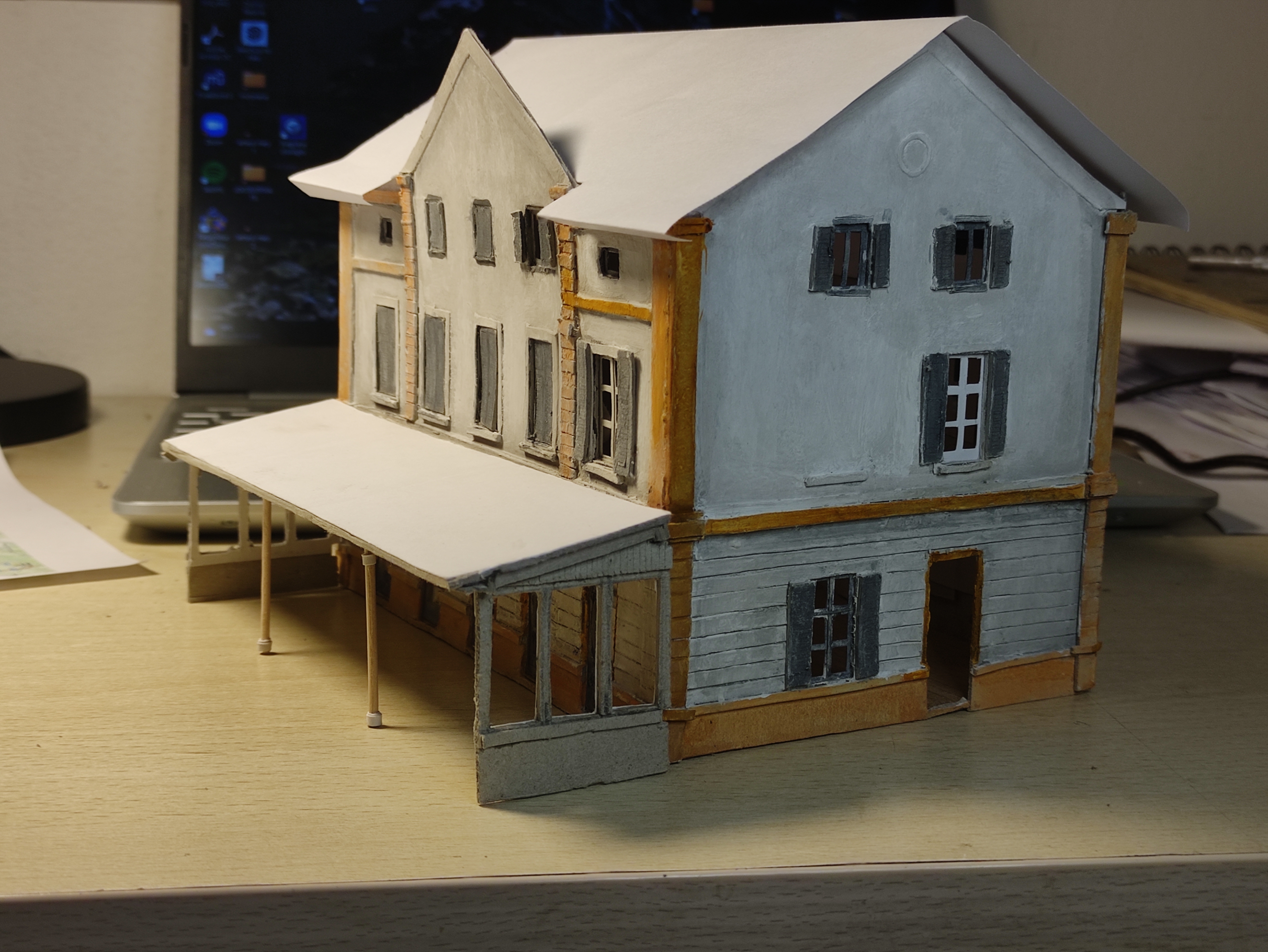

Aggiungo le foto dell'avanzamento lavori: mi sono dedicato alla tettoia anteriore.
A presto
Messaggi: 14219
#118 Messaggio da Egidio »
Giacomo per quanto riguarda il binario "affogato" nel cemento credo che all' epoca serviva a far passare quanto meno dei mezzi di traporto su ruote
ipotizzando non molto grandi che servivano al carico e scarico merci. Il caso anomalo della stazione che hai postato in foto cedo si trattasse di un fabbricato
con pochi binari e che sfruttasse proprio il primo binario per lo scalo merci. Poi per il festo la risposta al tuo nascente diorama credo che te la sei data da solo....
Saluti. Egidio. [51]

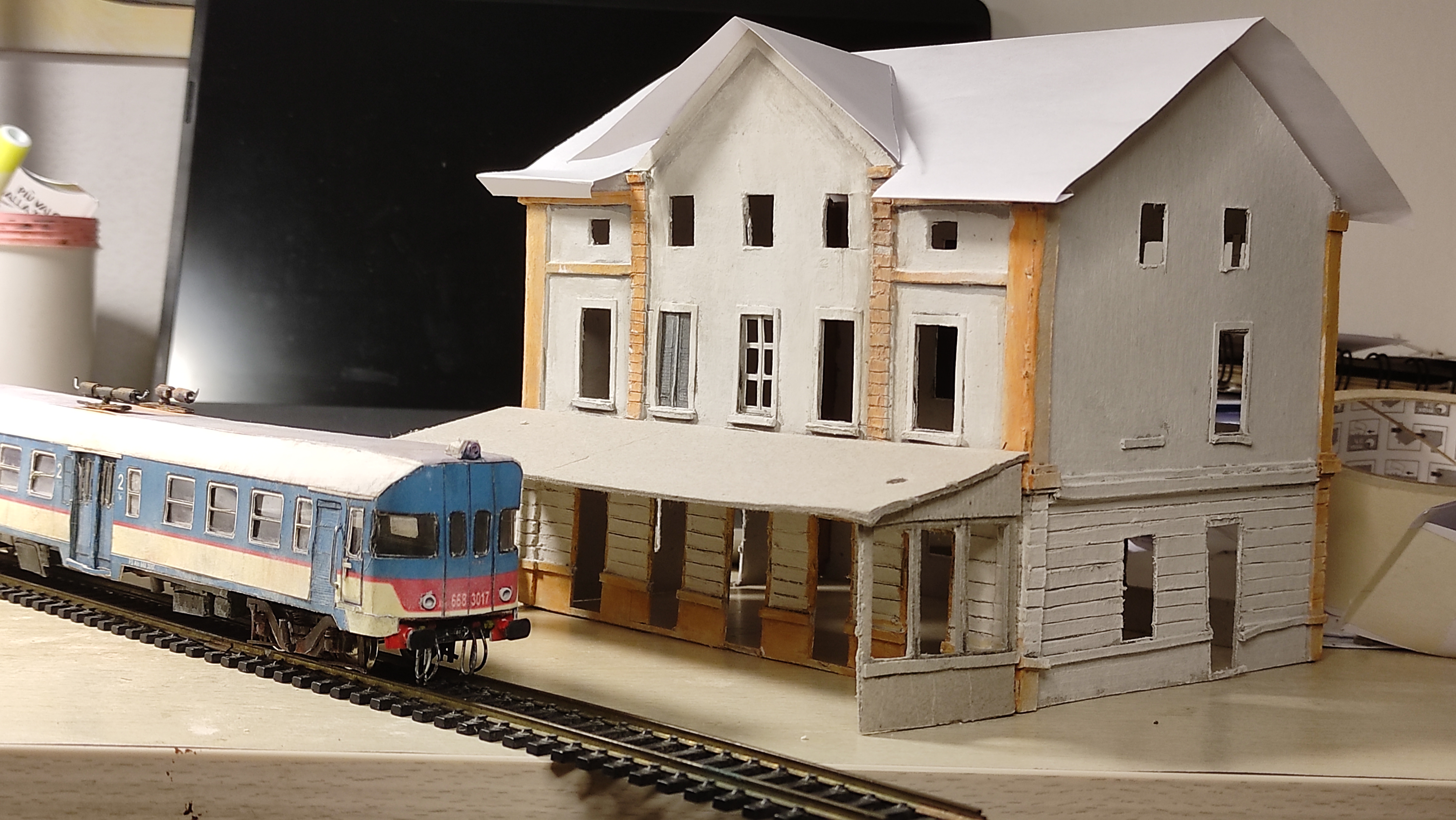

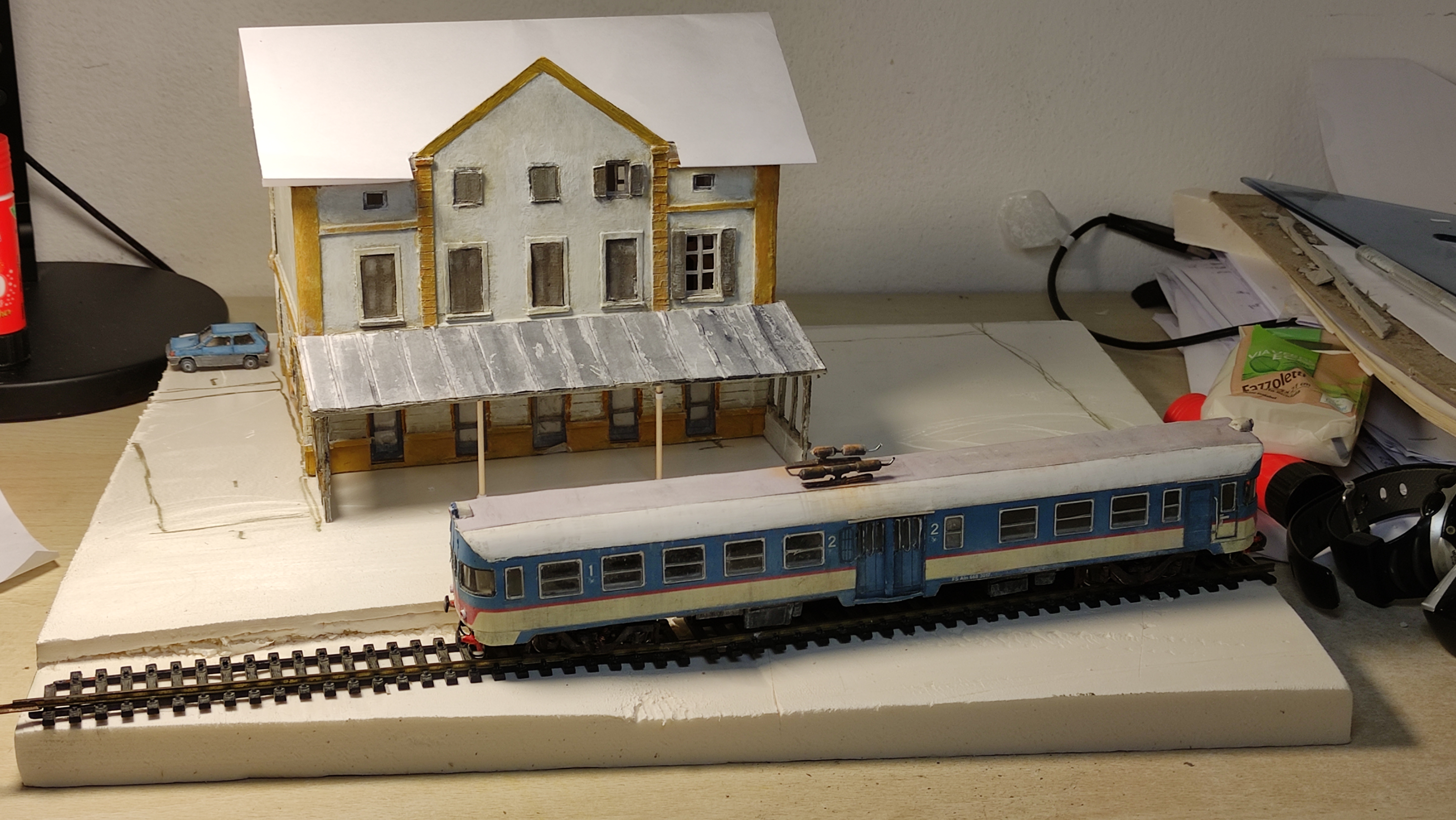

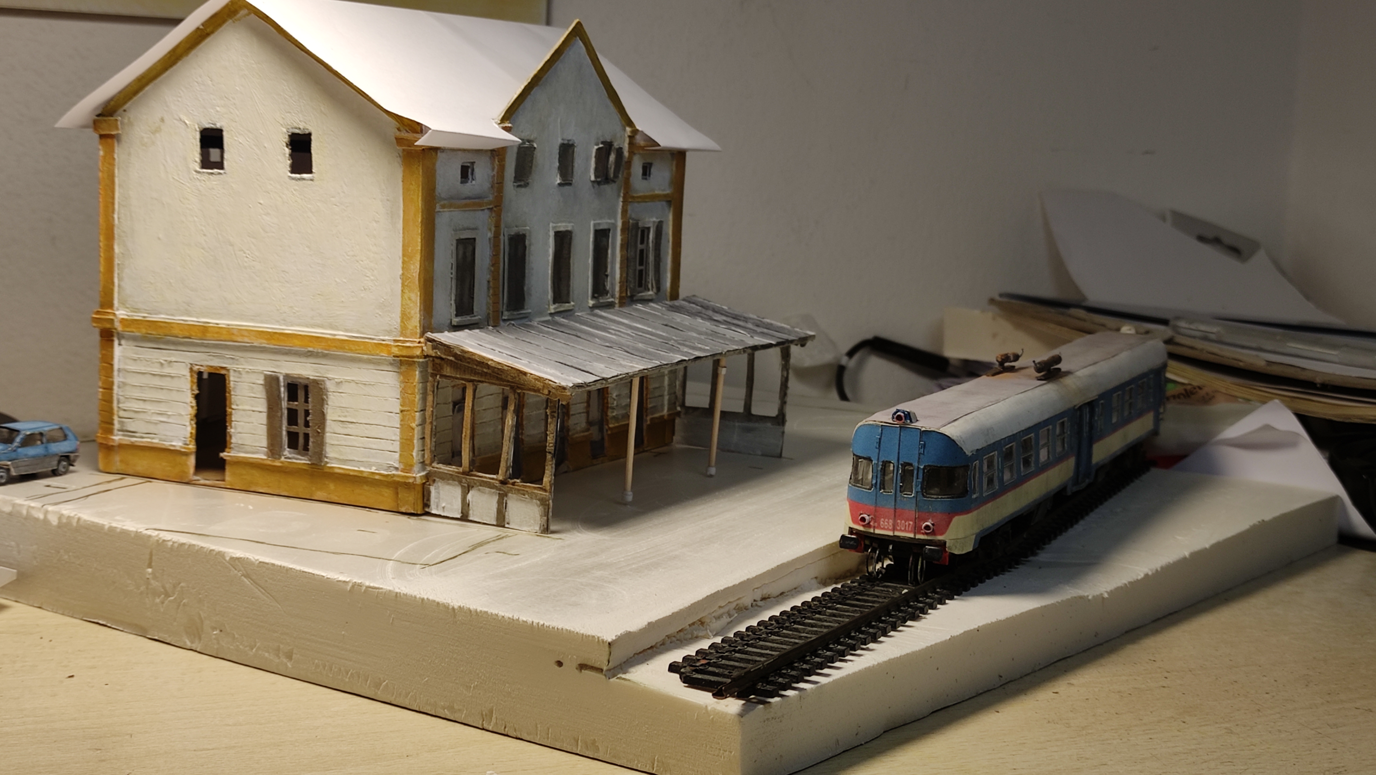

Ieri ho fatto il grande passo di impostare la base del diorama!
La parte dei binari sarà ben livellata, ovviamente... Ma sto iniziando a valutare l'acquisto di una taglierina a caldo per polistirene, chissà.
Giusto qualche foto:
È stato il miglior compromesso possibile per contenere le misure finali della base, comunque abbastanza elevate (40x33cm): il binario affogato nel cemento non lo riprodurrò, prendendomi una licenza rispetto al reale per questioni di spazio e semplicità.
A presto

Messaggi: 11332
#121 Messaggio da adobel55 »
Personalmente ridurrei di 1 cm in profondità la banchina antistante la stazione.
Bel lavoro, complimenti
Giacomo Rinaldo
Messaggi: 316
Città: Trento
#122 Messaggio da Giacomo Rinaldo »
Grazie Giorgio!
Ti ringrazio Adolfo! Quindi se ho capito bene, mi basta avvicinare di un centimetro la stazione ai binari... Vero?
Messaggi: 11332
#123 Messaggio da adobel55 »
Oppure avvicinare il binario di un cm slla stazione
Alfaluna
Messaggi: 582
Nome: Lorenzo
Città: Vittuone
#124 Messaggio da Alfaluna »
Procede bene,
anch'io sono del parere di Adolfo.
Messaggi: 4176
#125 Messaggio da IpGio »
Giacomo, concordo con gli amici che mi hanno preceduto.
"O la stazione va al binario, o il binario va alla stazione..."
