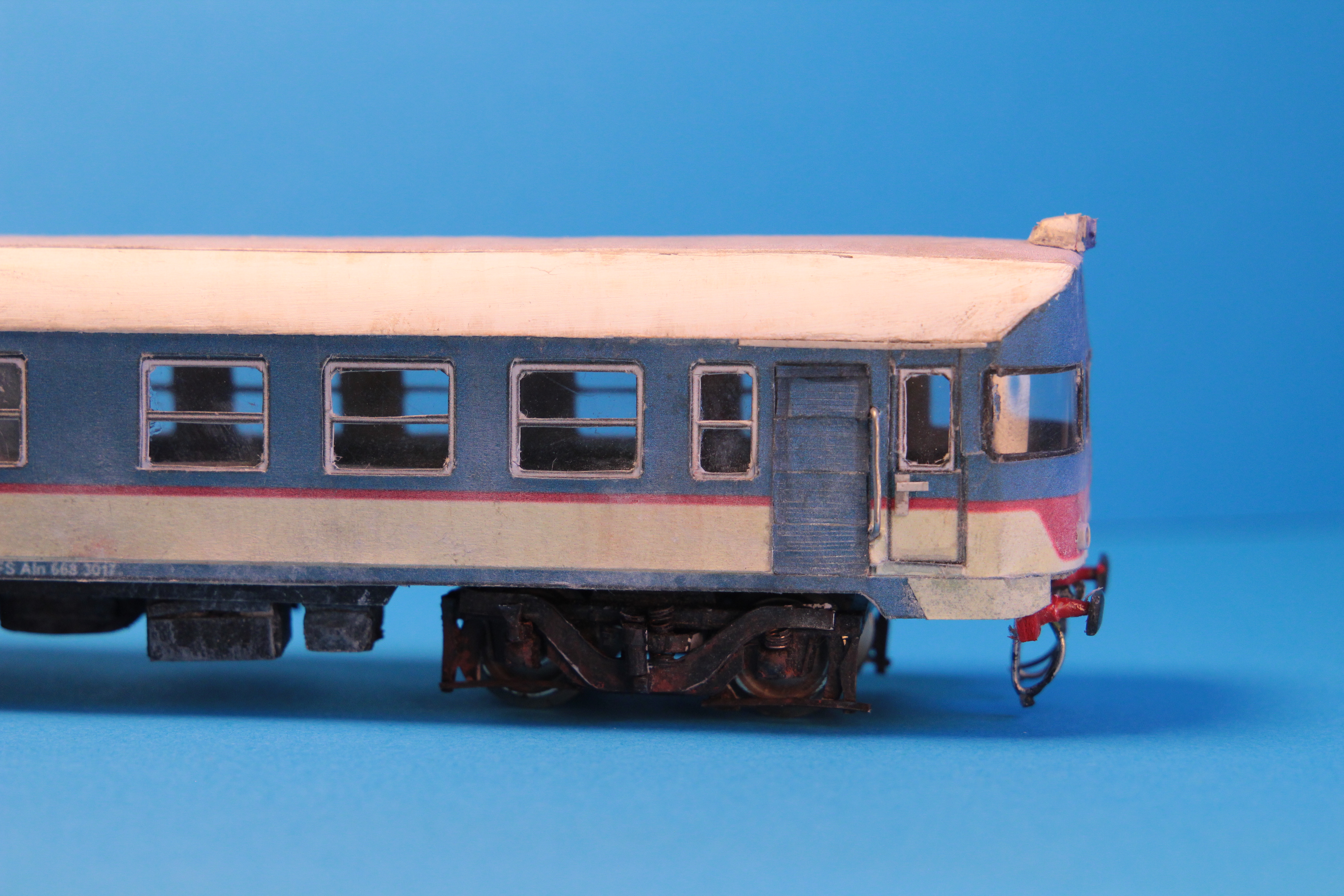

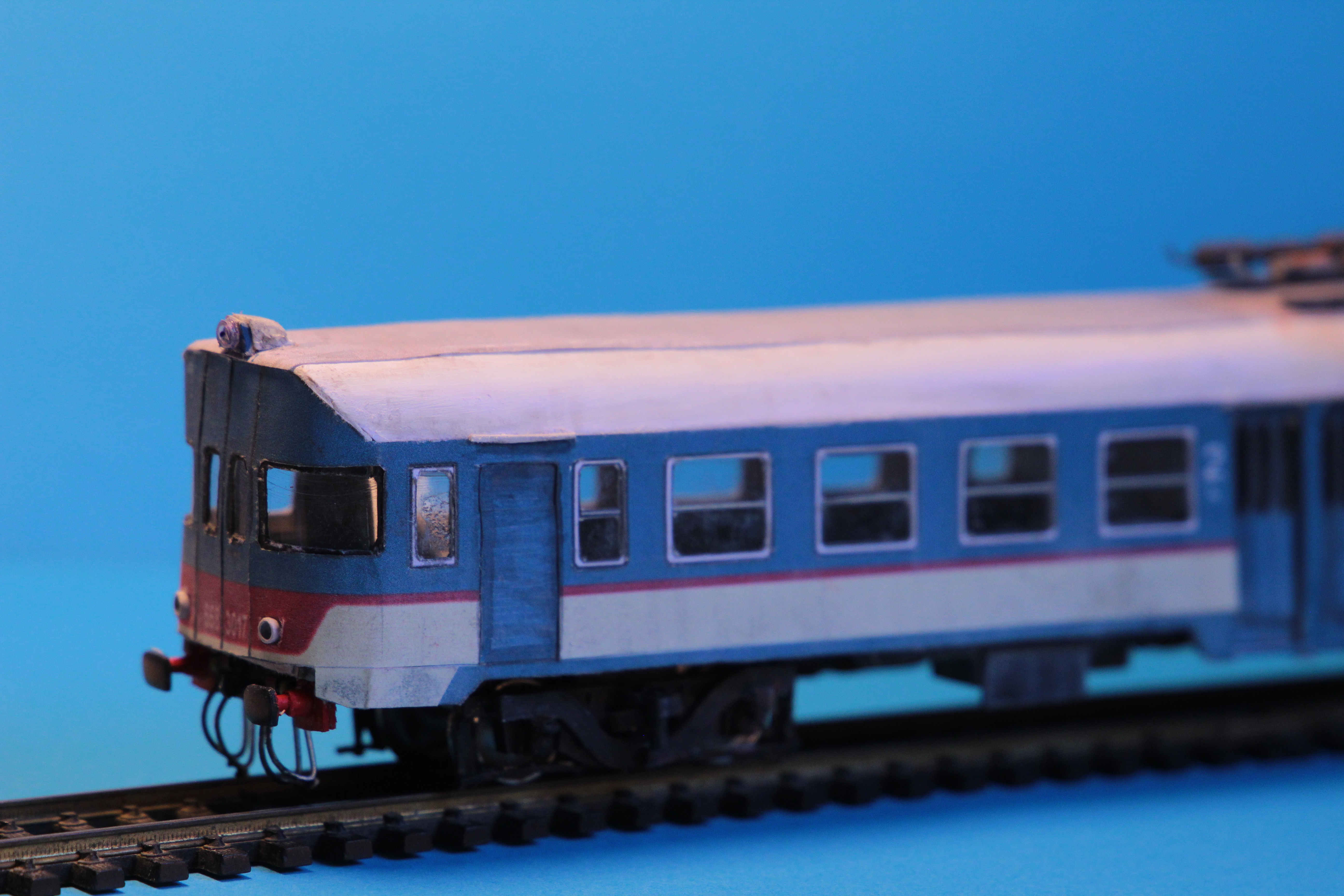

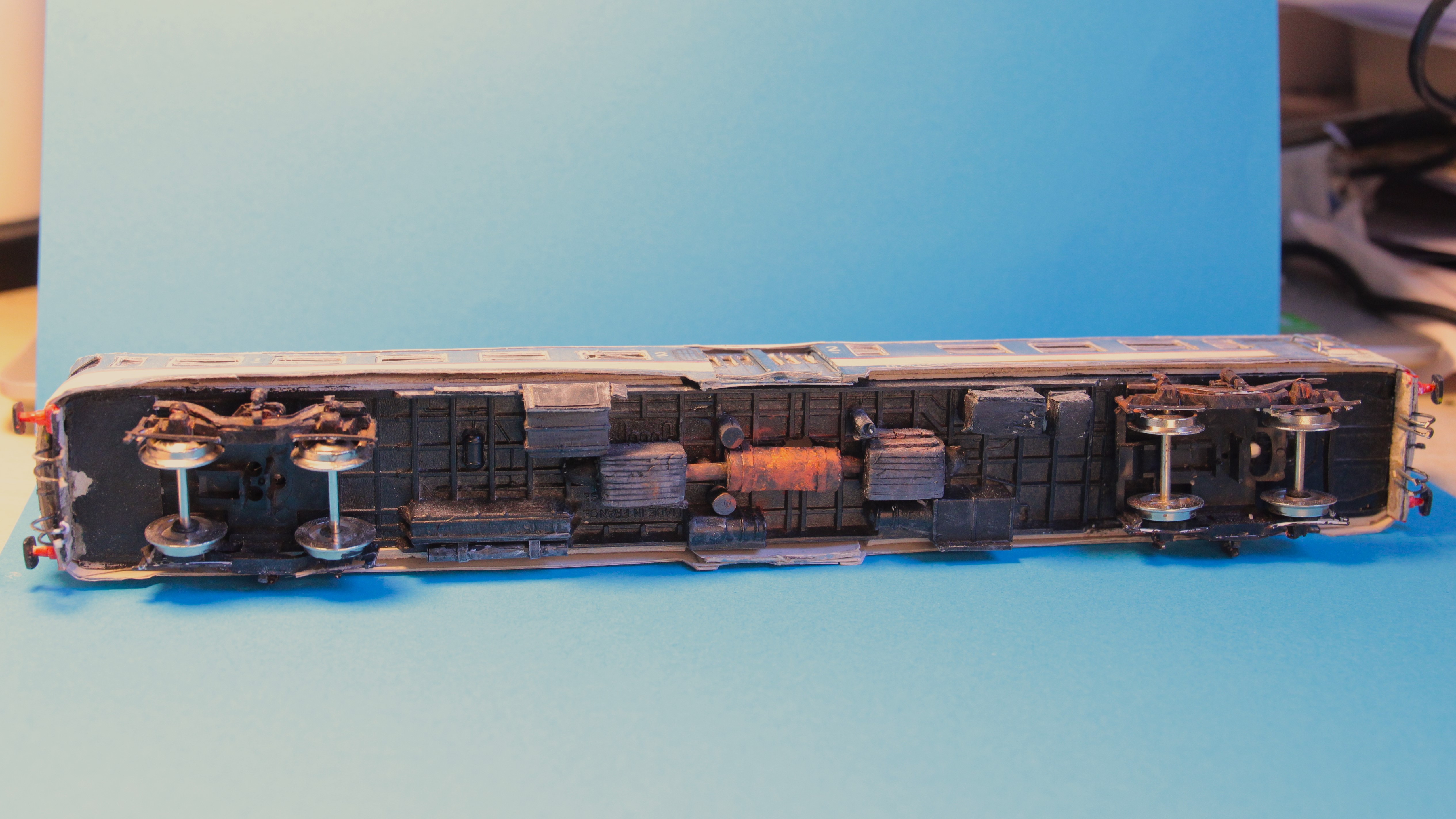

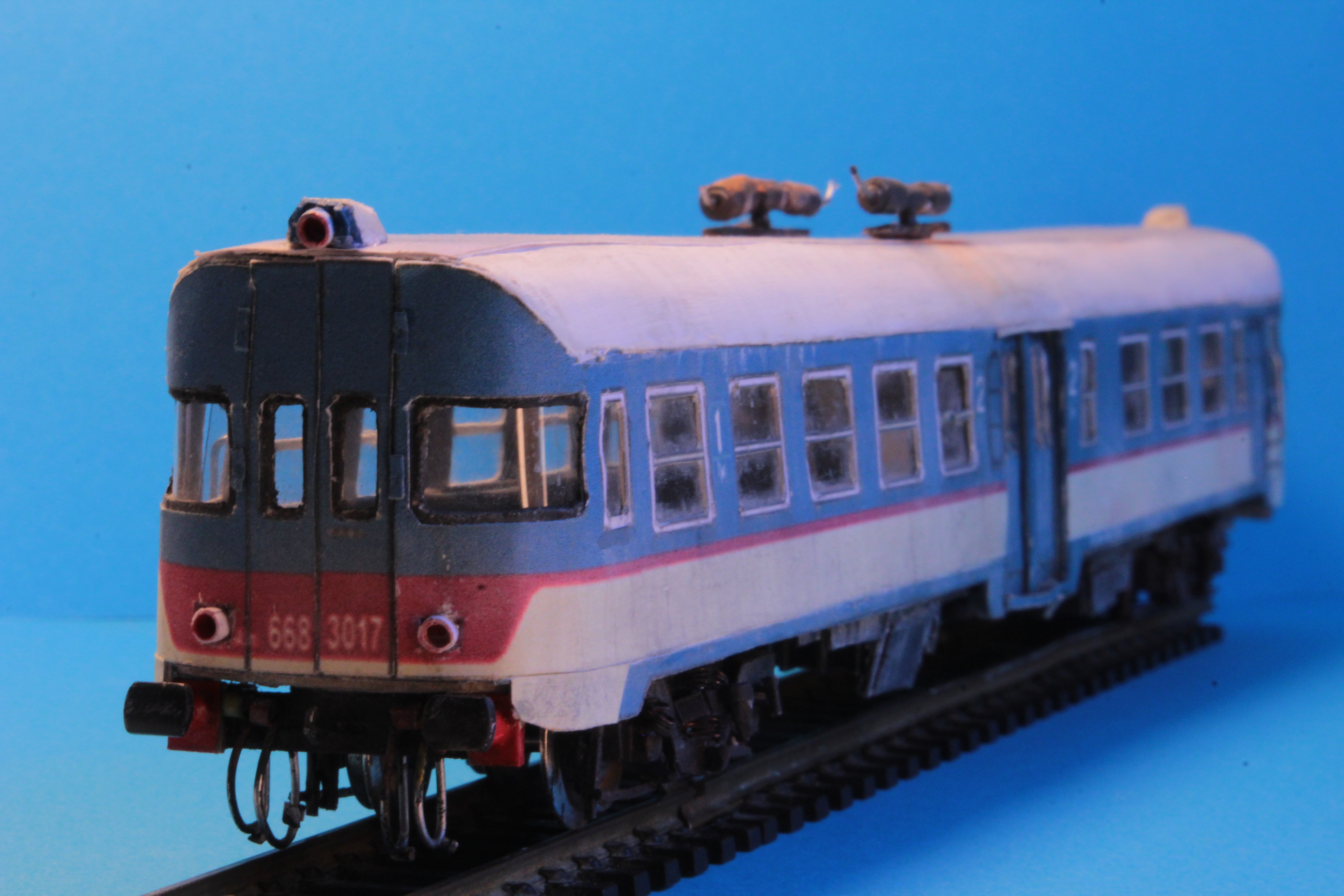

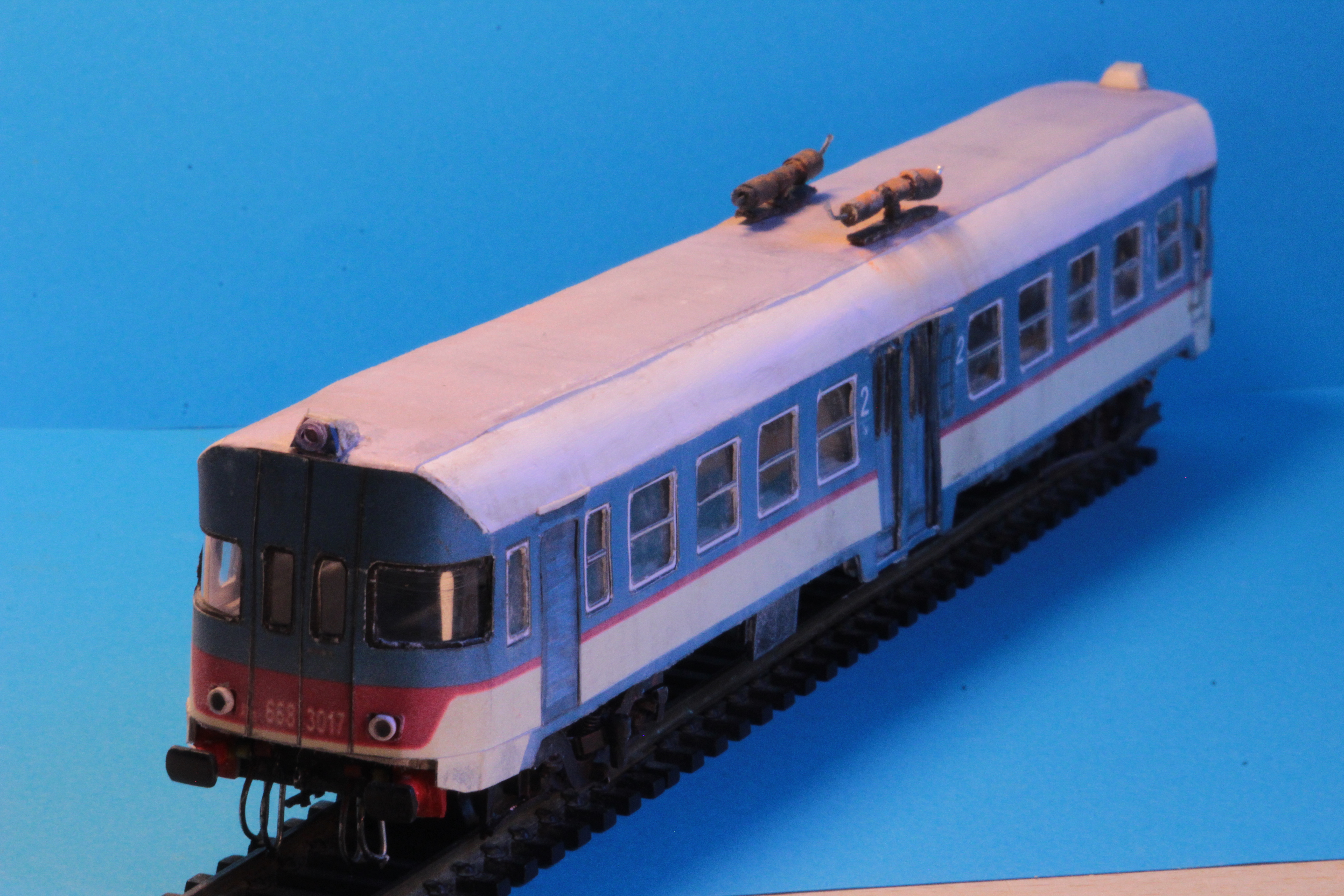

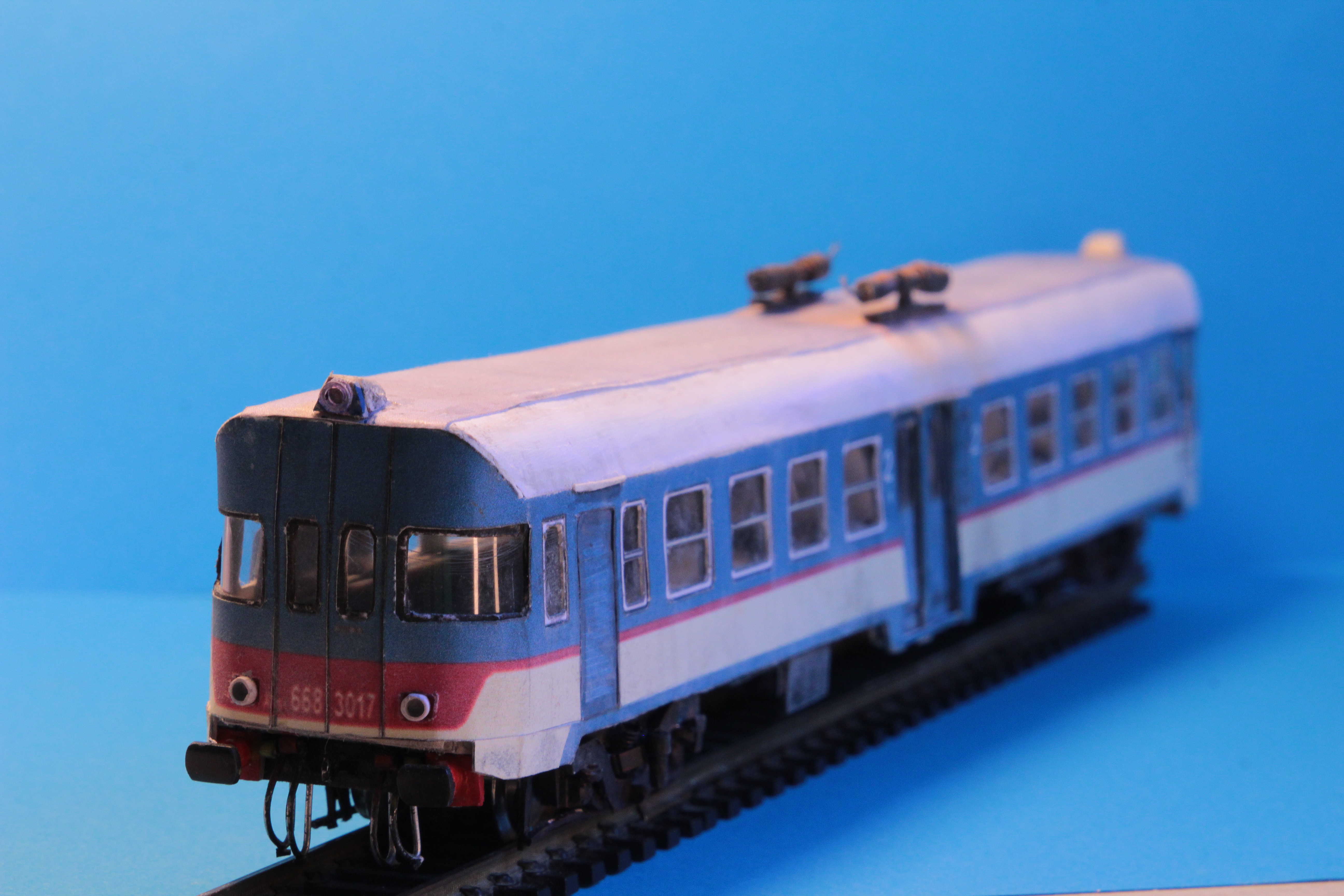

Grazie Francesco!
Qualche foto ulteriore fatta un po' meglio. Non siamo ancora alla fine ma stimo al 90%: manca ancora qualche piccolo pezzettino (come scalette, fischio ecc). Soprattutto - e nelle foto i difetti sono esasperati e si notano - la cassa va adattata meglio al telaio, a cui per ora è solo appoggiata, in modo che non faccia rigonfiamenti o appaia storta. Ci sto lavorando, ma potrò dare gli ultimi ritocchi solo dopo aver costruito e terminato gli interni.
Nel frattempo, con questi avvertimenti, ecco le foto:
A presto con i prossimi lavori sugli esterni e soprattutto sugli interni!

Bravo Giacomo

Non ho parole... amici é fatta di carta... e mi piace un botto... Giacomo... 10+ [104]

... . Soprattutto - e nelle foto i difetti sono esasperati e si notano - la cassa va adattata meglio al telaio, a cui per ora è solo appoggiata, in modo che non faccia rigonfiamenti o appaia storta. Ci sto lavorando, ma potrò dare gli ultimi ritocchi solo dopo aver costruito e terminato gli interni.
Se già non l'hai fatto, mi permetterei di consigliarti di cominciare a frequentare luoghi specializzati in questo genere di lavori dove, sicuramente, potrai trovare consigli sulle lavorazioni, e soprattutto sui materiali, più utili e mirati di quanto possiamo fare tutti noi messi insieme; giusto per dire credo che il tipo di colla influisca non poco sulle deformazioni ma, personalmente, non saprei indirizzarti mentre il più scarso tra quelli che fanno questo genere di lavori ne sa almeno dieci volte tanto.

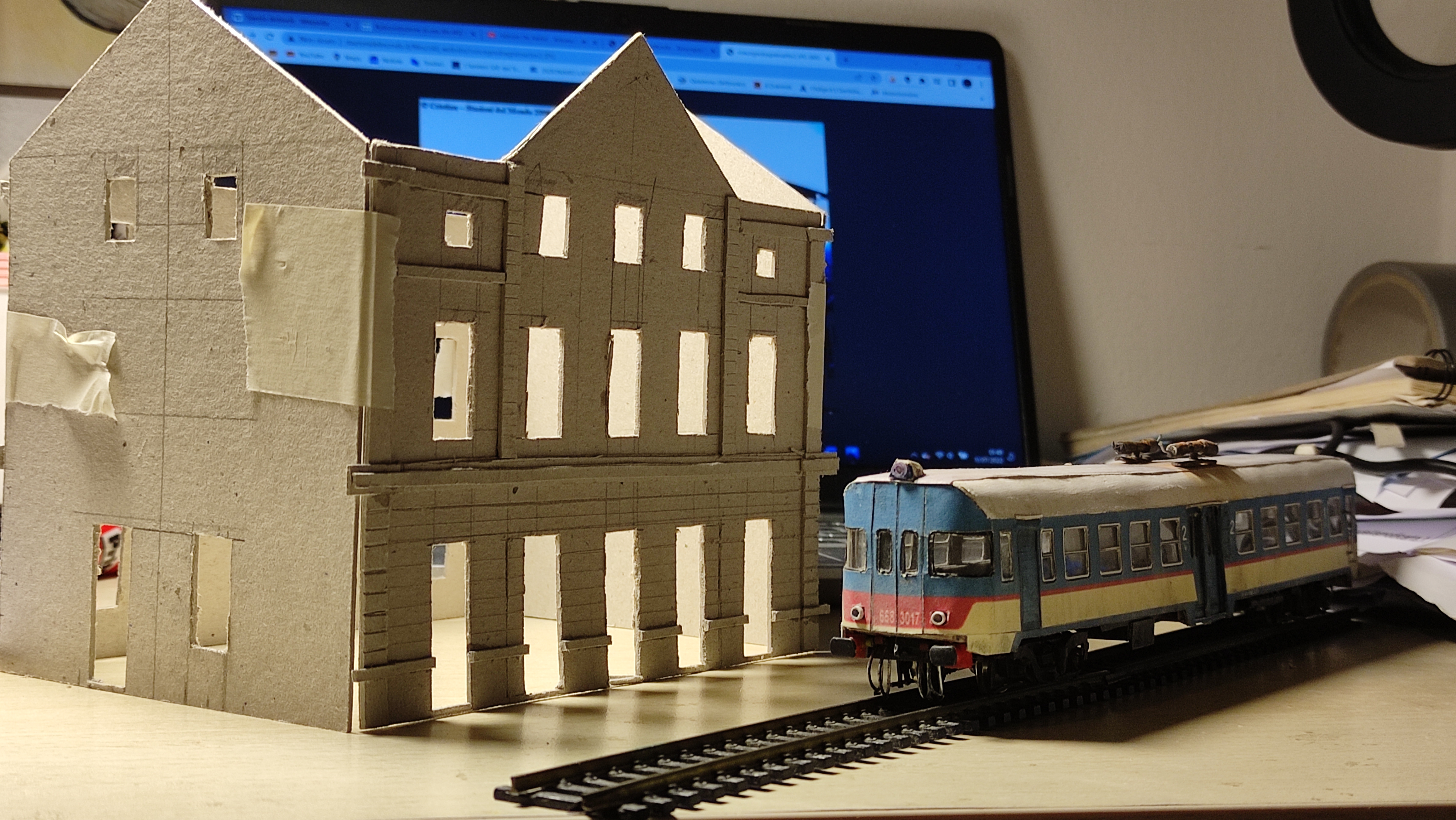

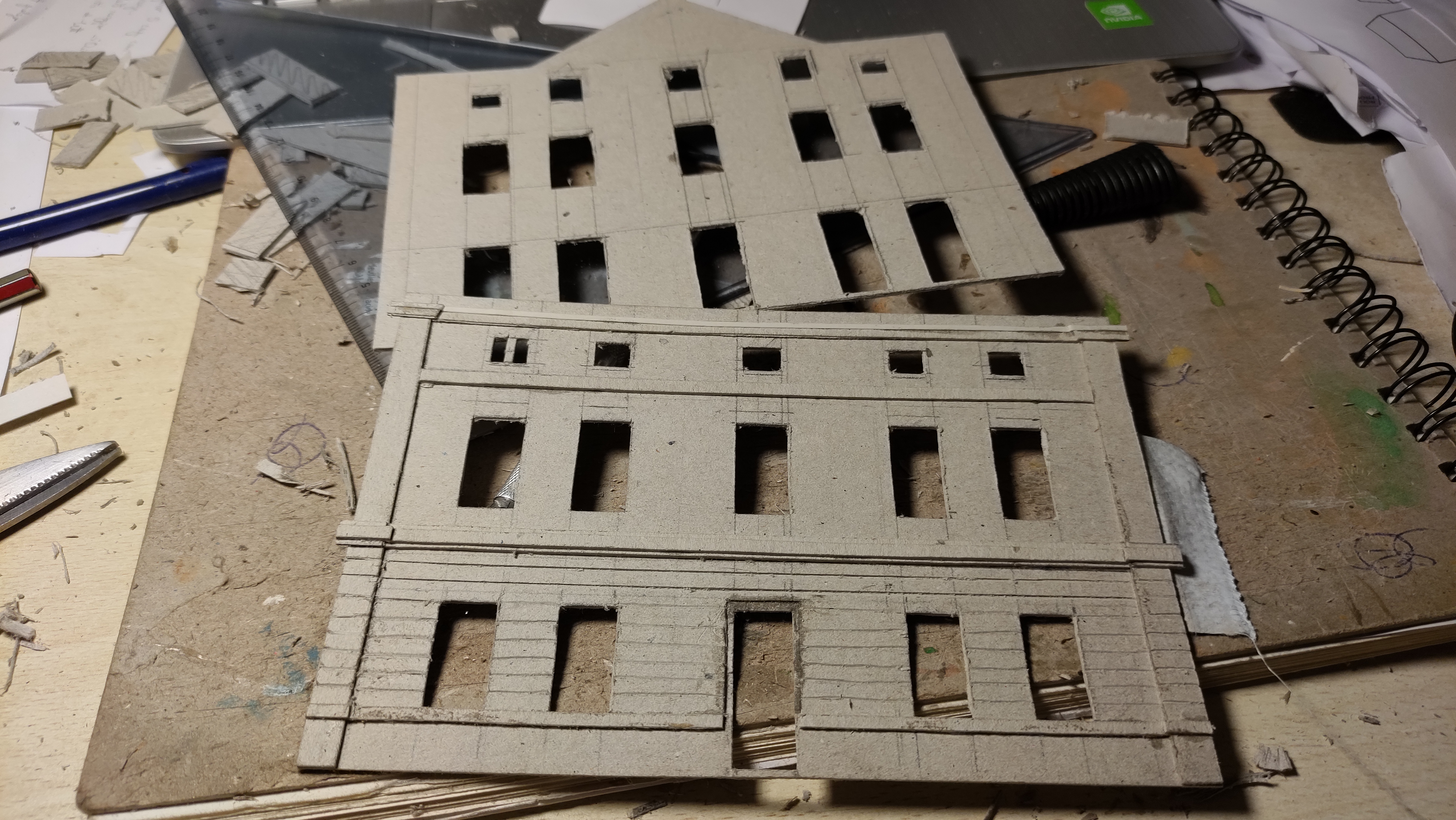

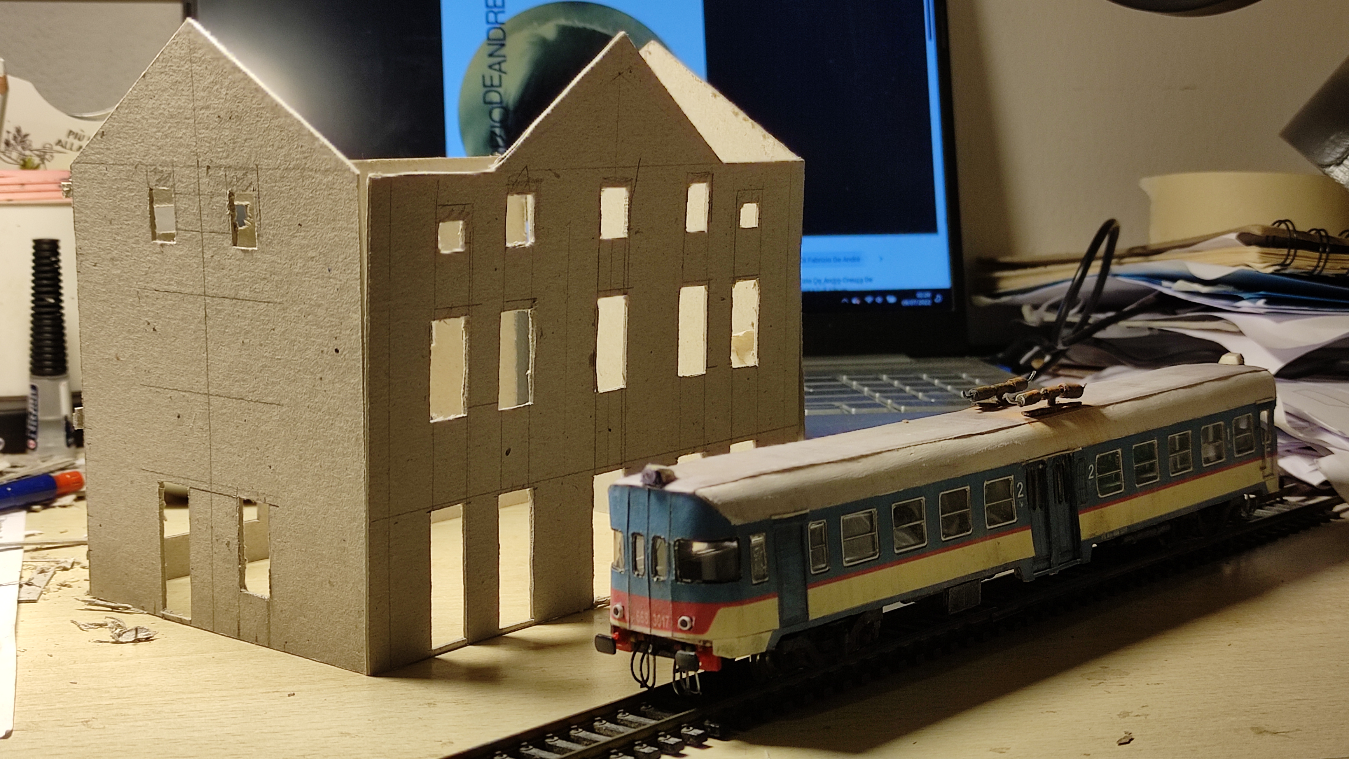

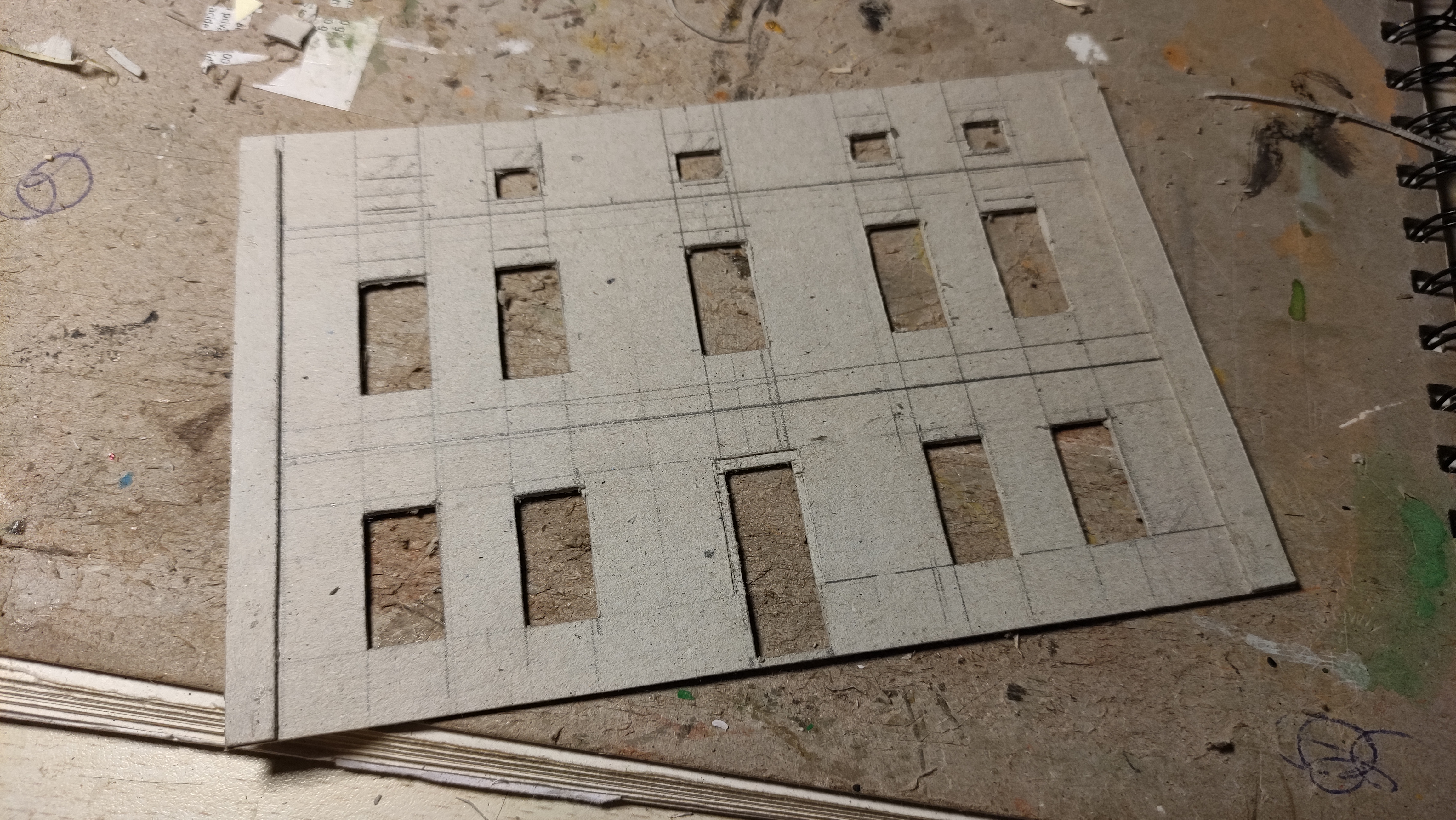

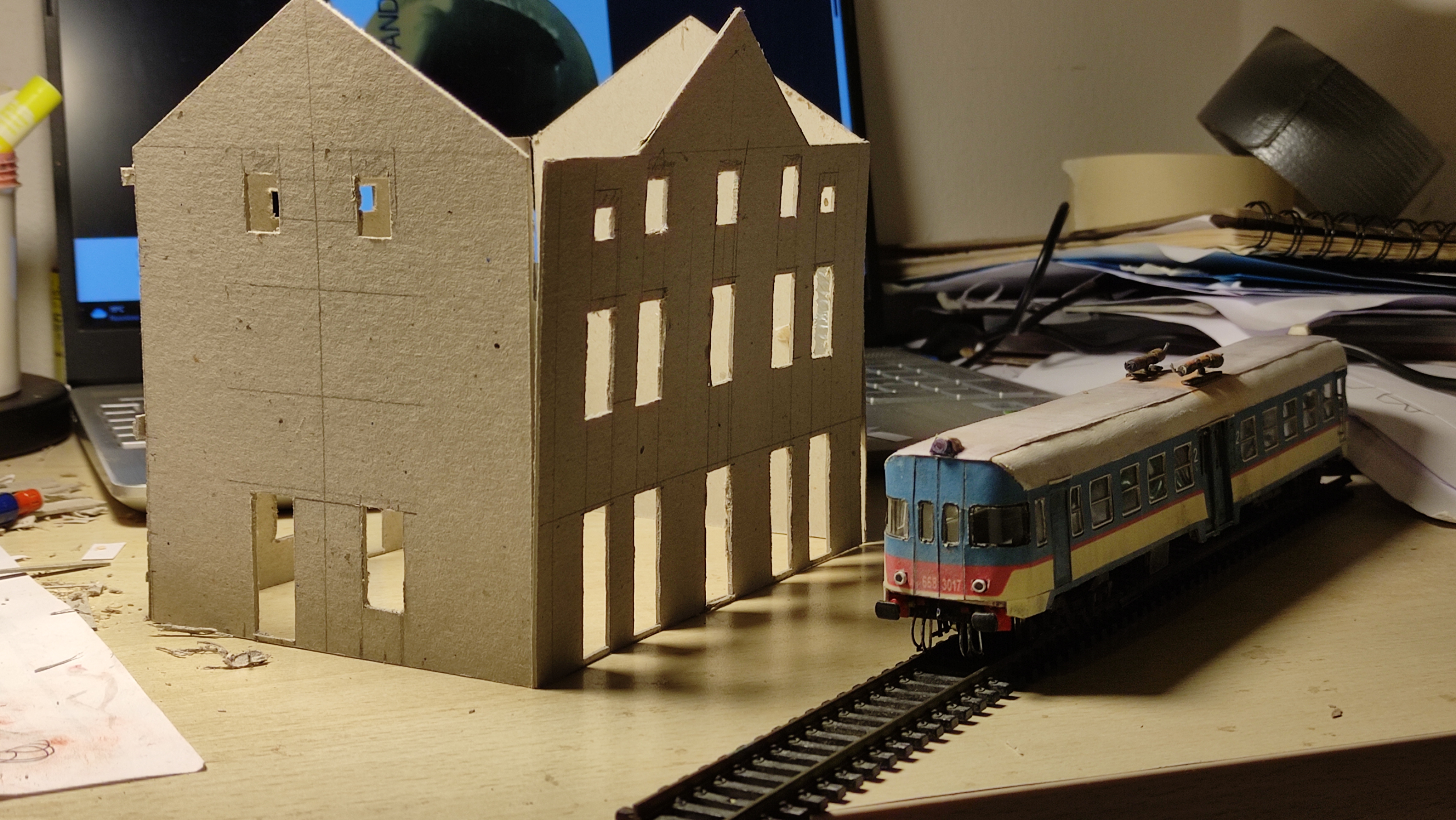

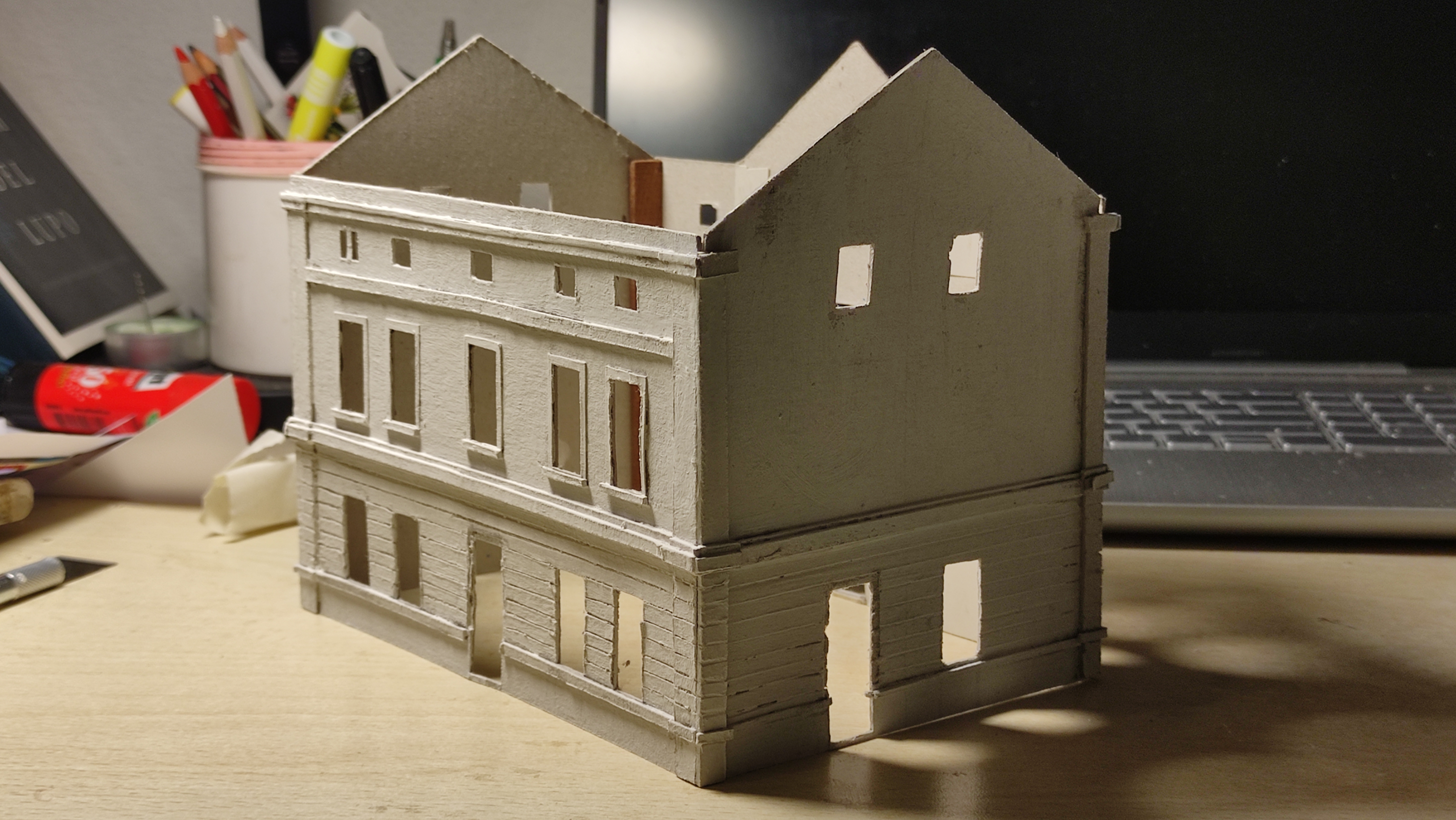

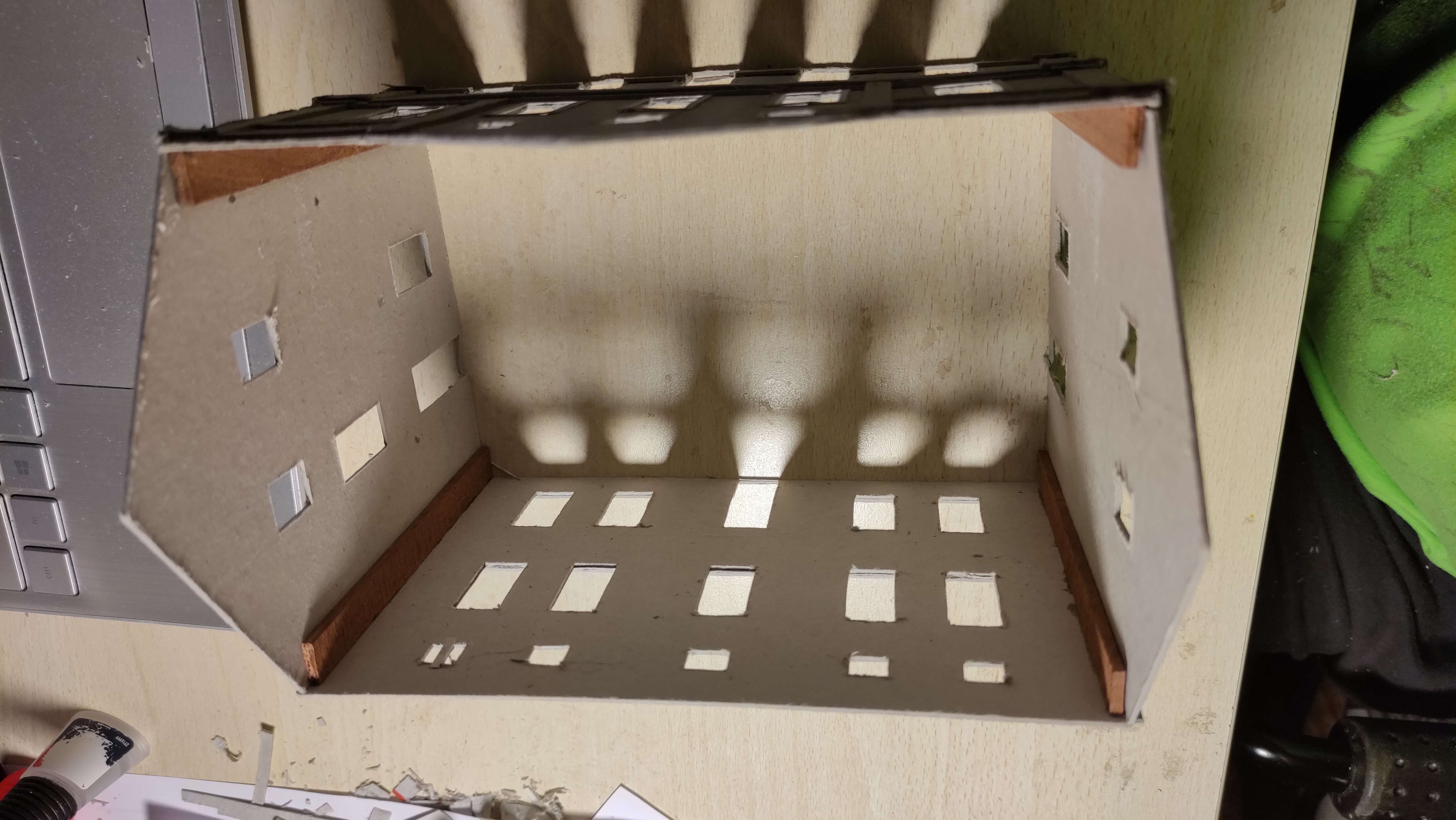

Ieri sera sono andato un po' avanti e, concentrandomi l'edificio della stazione, ho ricontrollato un po' di misure e cominciato a ritagliare le aperture di 3 dei 4 lati. Poi, per vedere l'effetto, ho iniziato a dettagliare un po' la facciata lato strada.

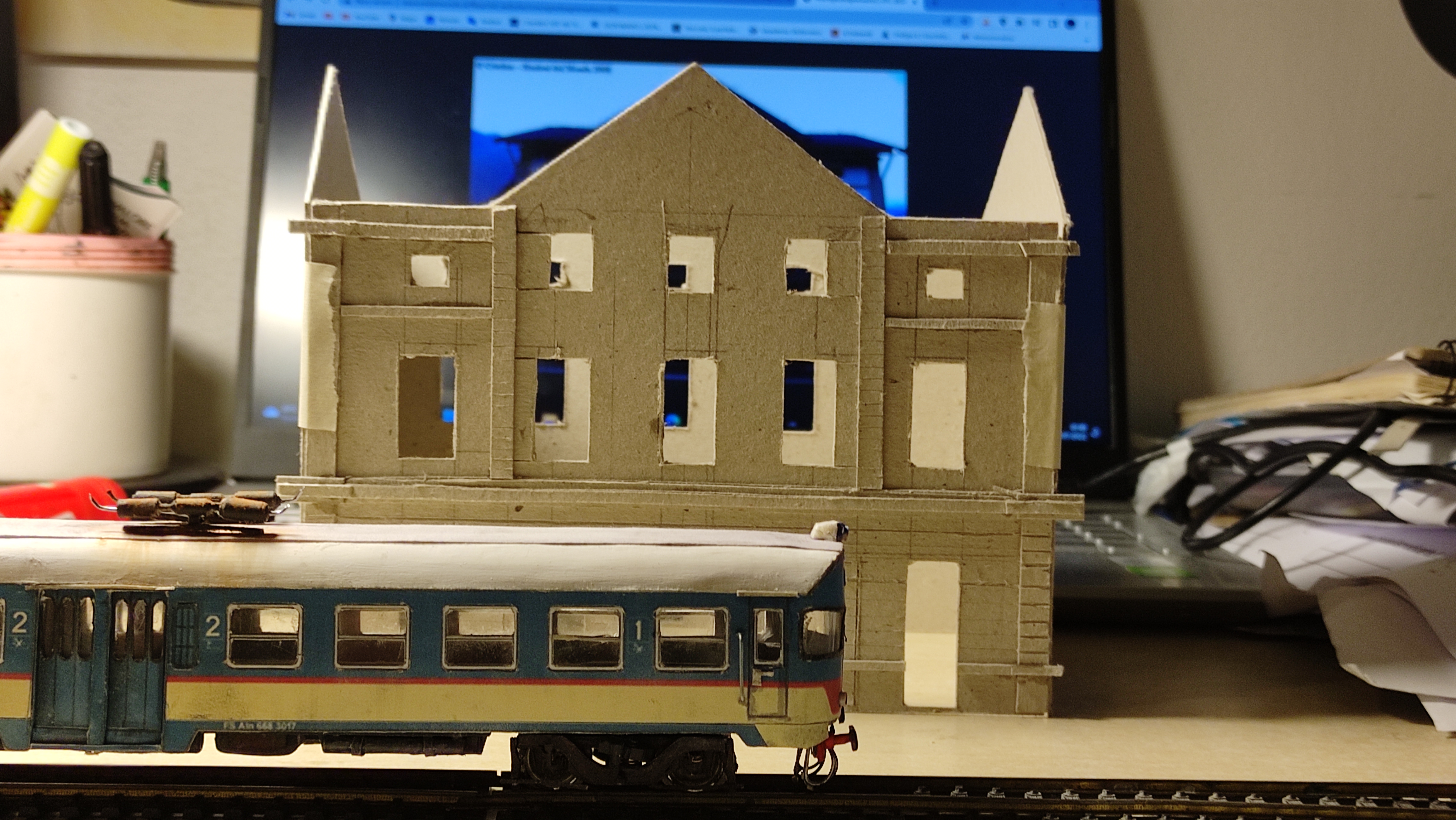

E una prova con la Aln
A presto

Fabbricato viaggiatori di...?
In questo momento lo tengo sulla punta del neurone... ma di li non scende.
Imponente rispetto all'automotrice... ma sono certo che conviene aspettare gli interessanti sviluppi.

Grazie Giorgio! Hai ragione, non avevo scritto la mia scelta, ovvero la stazione di Roncegno-Bagni-Marter, fabbricato di fine '800 dalle forme alpine e simile a molte altre stazioni sulla linea della Valsugana. Ho preso le misure dalle foto, e in effetti a volte ho l'impressione che sia troppo grande, ma d'altra parte dovrebbero tornare... Che ne dite?

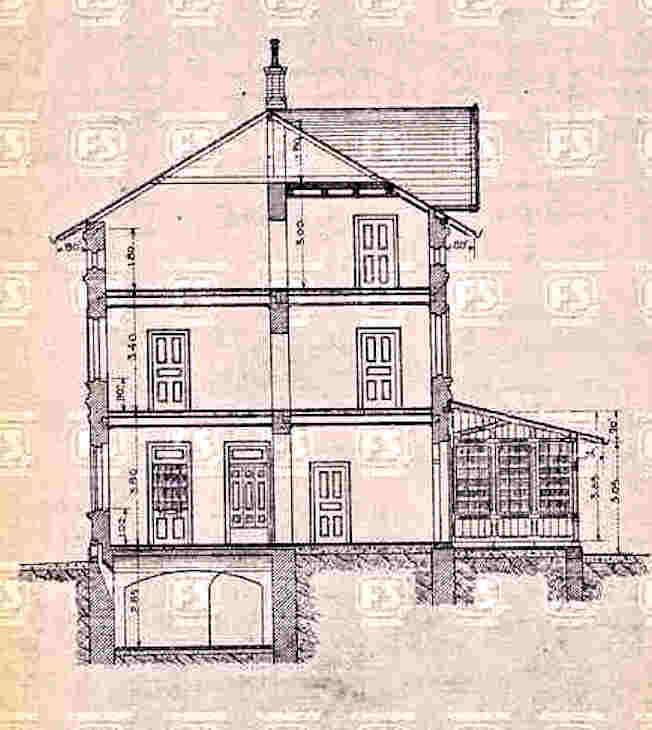

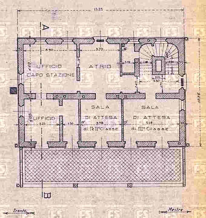

Qui trovi la pianta con le misure reali
https://www.archiviofondazionefs.it/180 ... c638d4ad07
ho schiarito e ingrandito le le immagini utili per calcolare le dimensioni

Grazie mille Salvatore!!!
E pensare che avevo anche cercato nell'archivio FS, probabilmente sbagliando i parametri di ricerca... Che imbranato 😬
Comunque, noto che ho avuto un'altra clamorosa botta di fortuna, perché le dimensioni della base le ho calcolate empiricamente corrette (15x10m)! Probabilmente c'è qualche altra misura un po' sbagliata, ma stasera quando torno a casa controllo e al limite correggo.

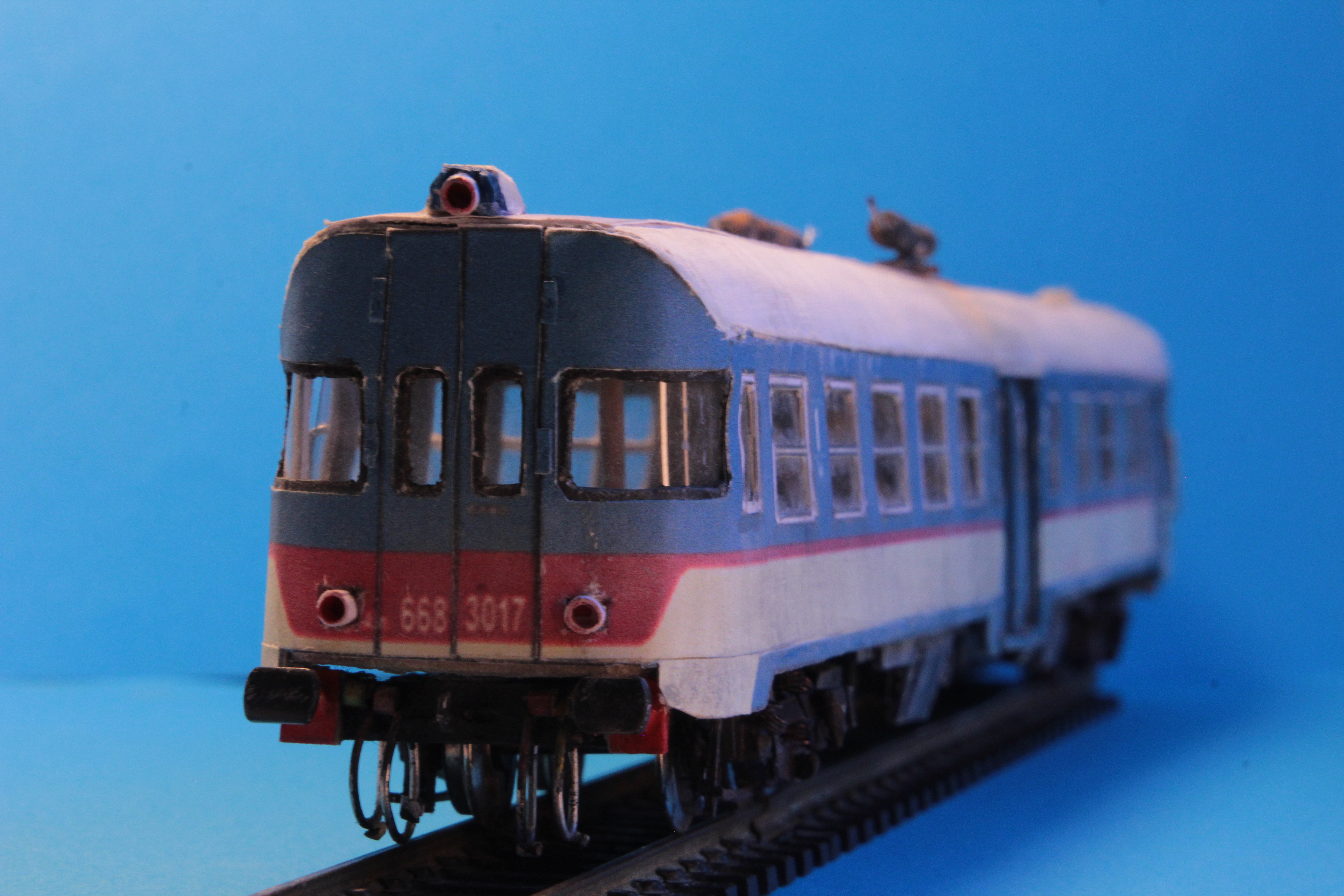

#88 Messaggio da MrMassy86 »

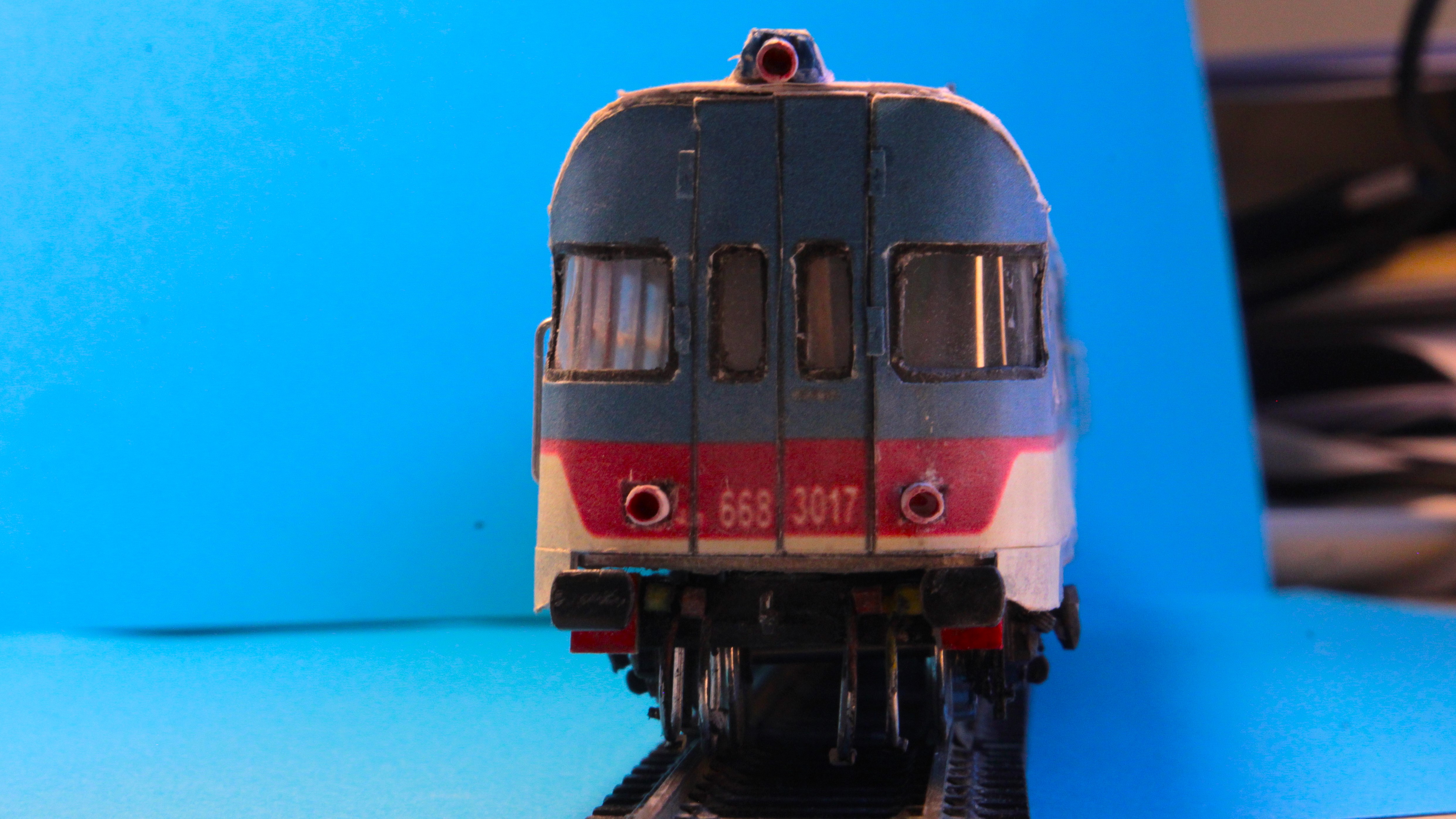

Giacomo veramente notevole la Aln668, complimenti!
Un unico appunto, la marcatura, il modello che hai riprodotto te non è una serie 3000, le marmitte sul tetto sono esplicative, è una Aln serie 1200, puoi correggere facilmente!

#89 Messaggio da Giacomo Rinaldo »
Grazie Salvatore, ho visto! Prossimamente vi aggiorno sulla stazione...
Grazie Massimiliano! Sulla marcatura hai perfettamente ragione, infatti io voglio replicare una 1200, ma il papercraft nasceva come 3000. La correzione dei numeri è una delle ultime cose che mi restano da fare!

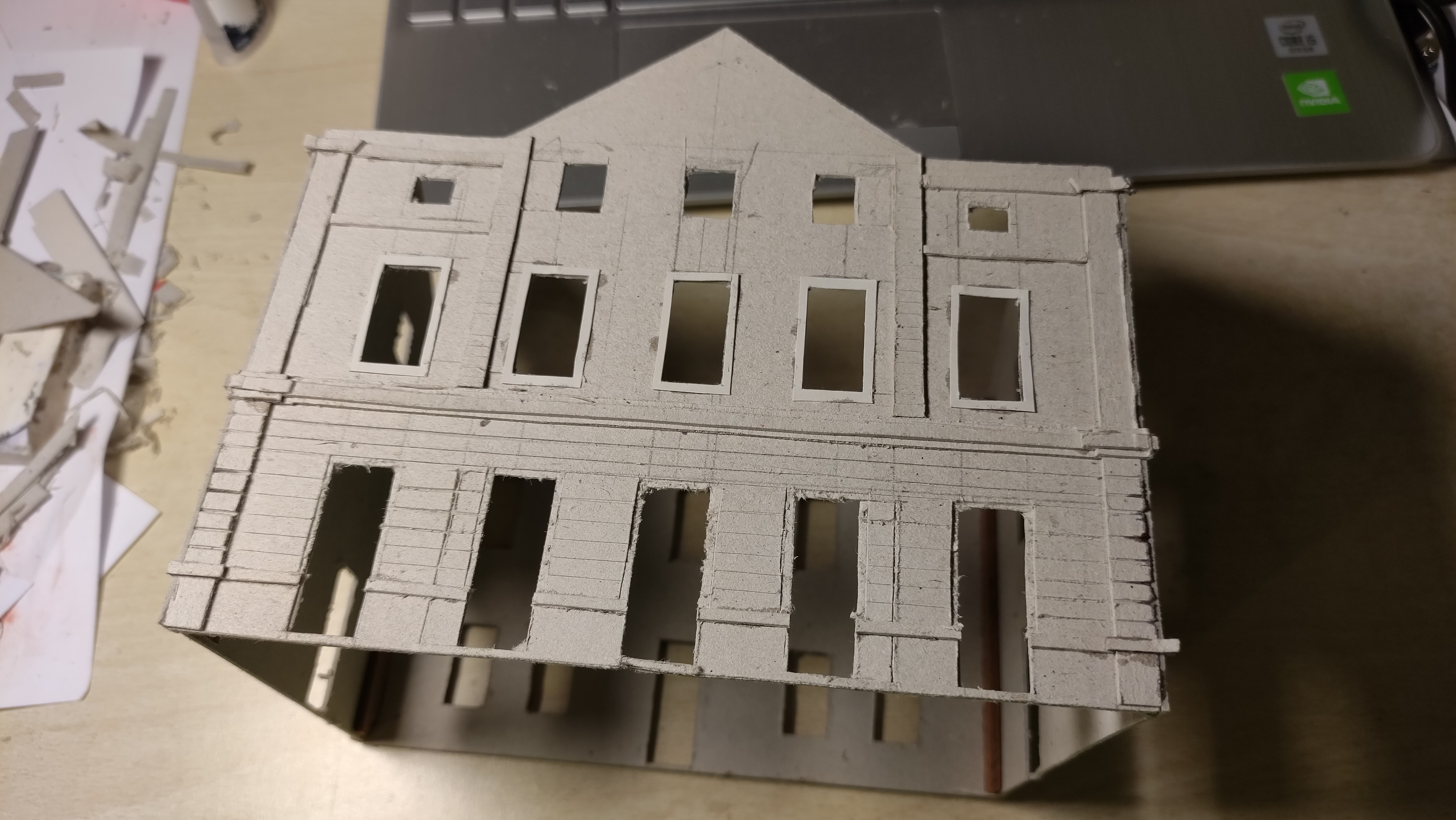

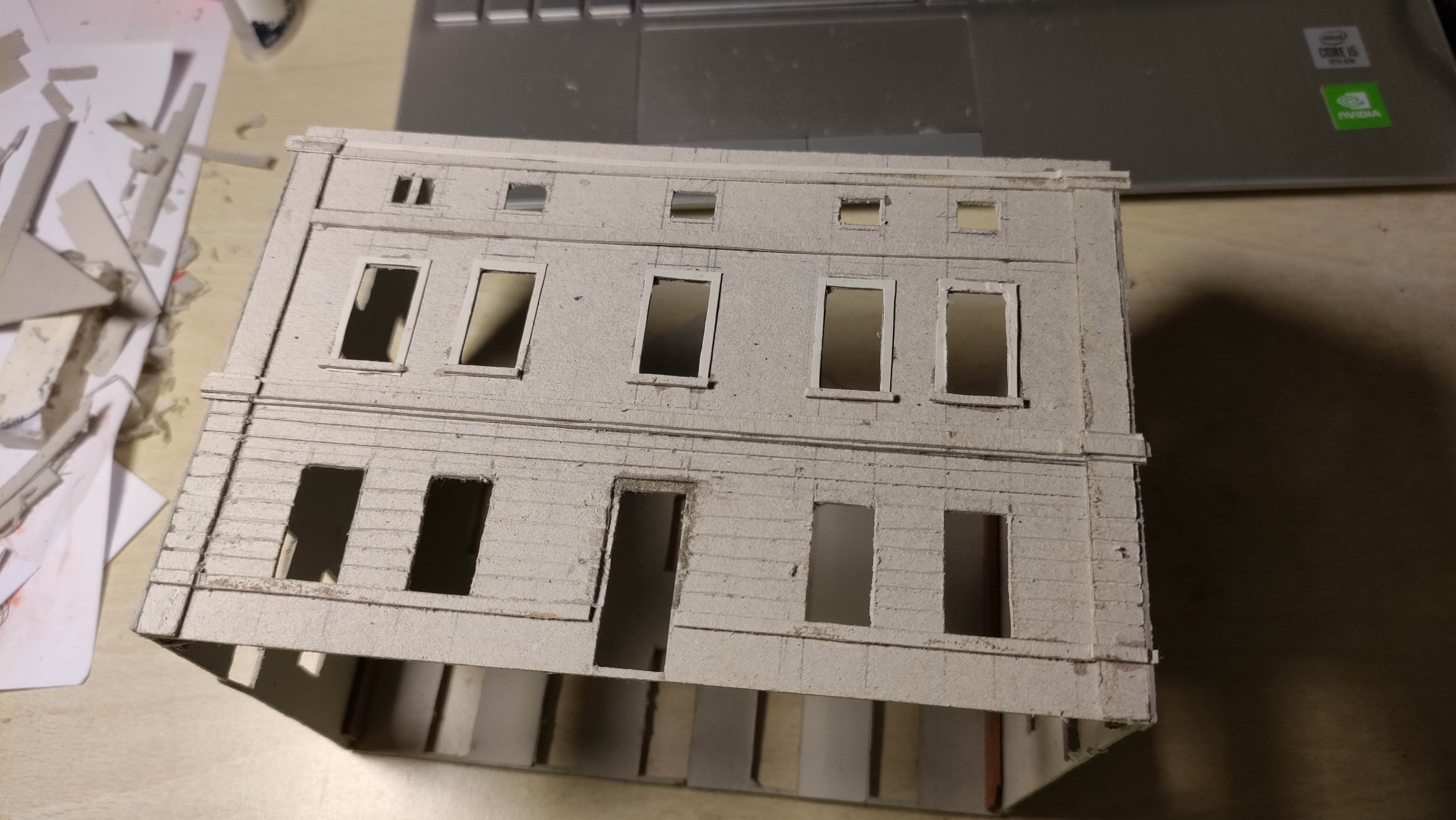

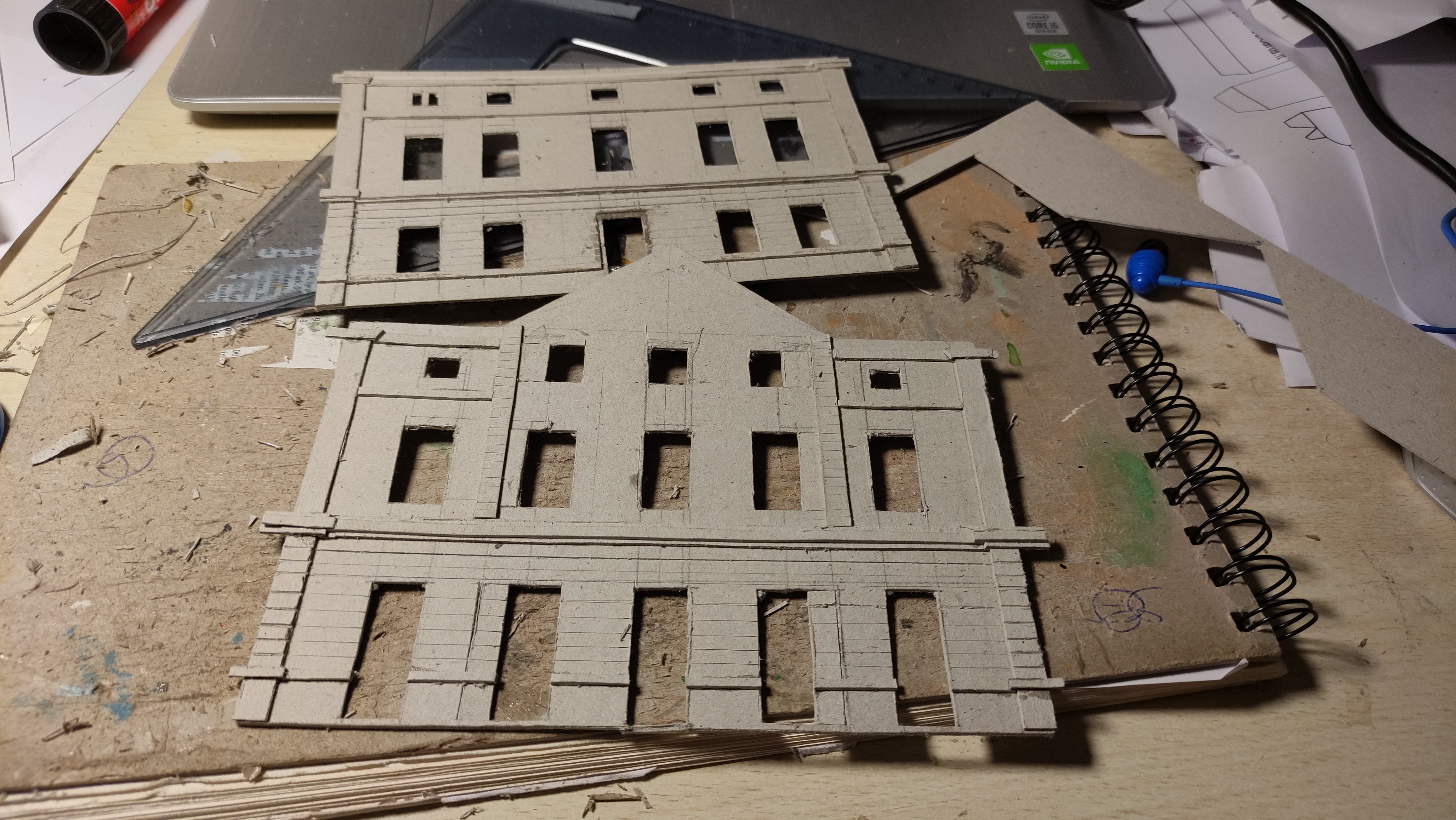

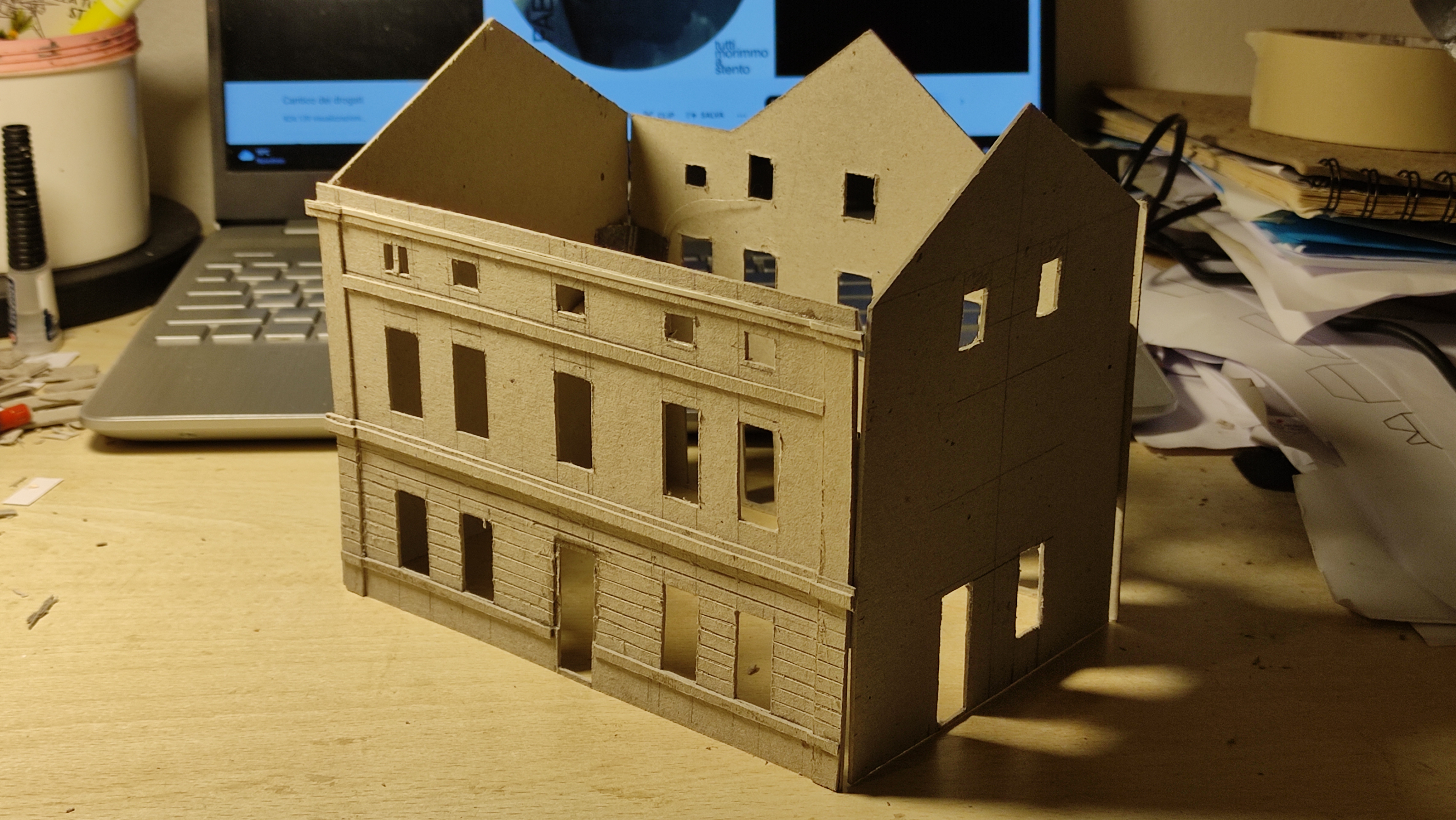

Qualche piccolo avanzamento: correzione delle difformità più vistose della facciata principale grazie ai disegni originali dell'archivio FS, e un po' di dettagli:
A presto

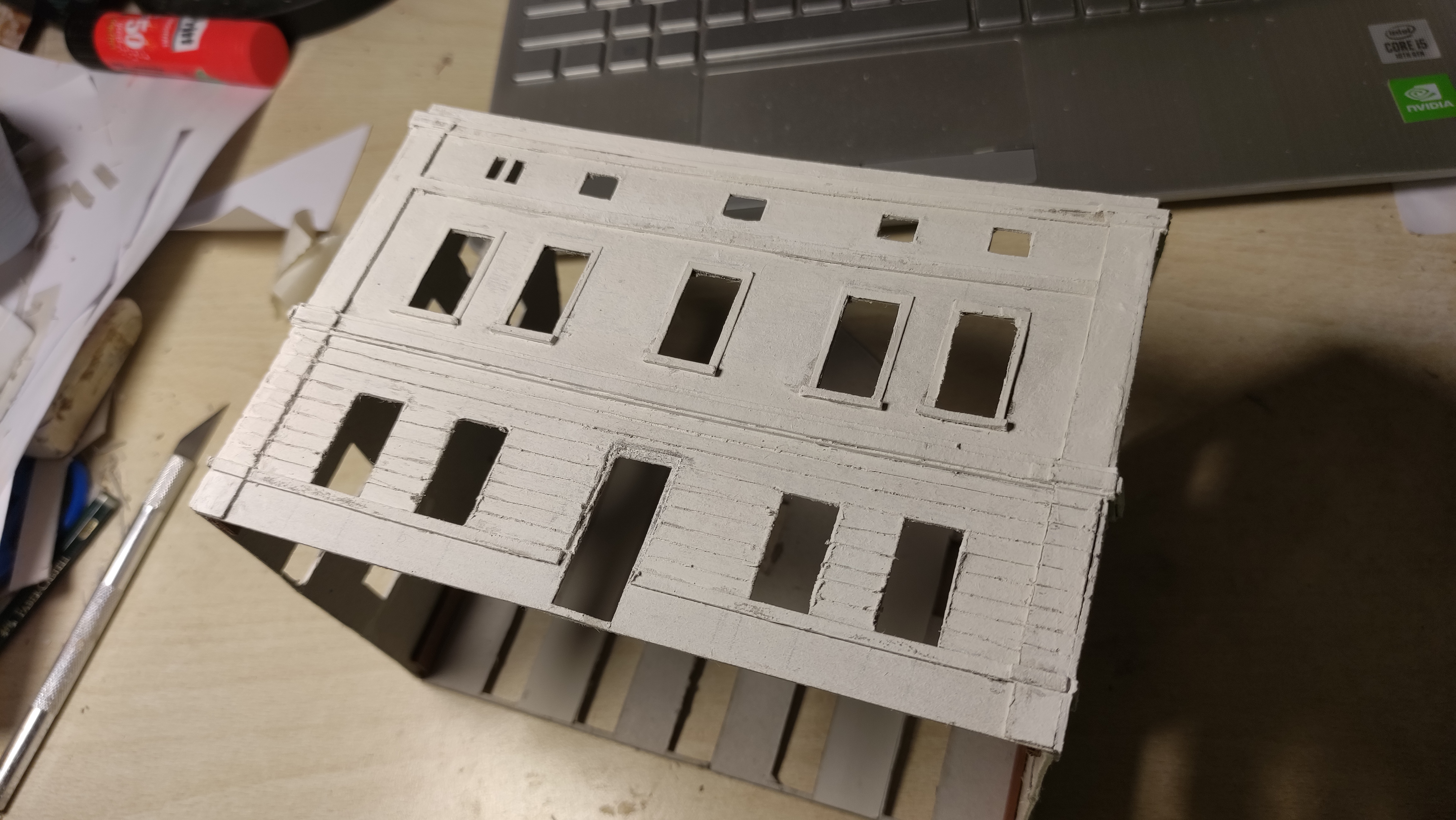

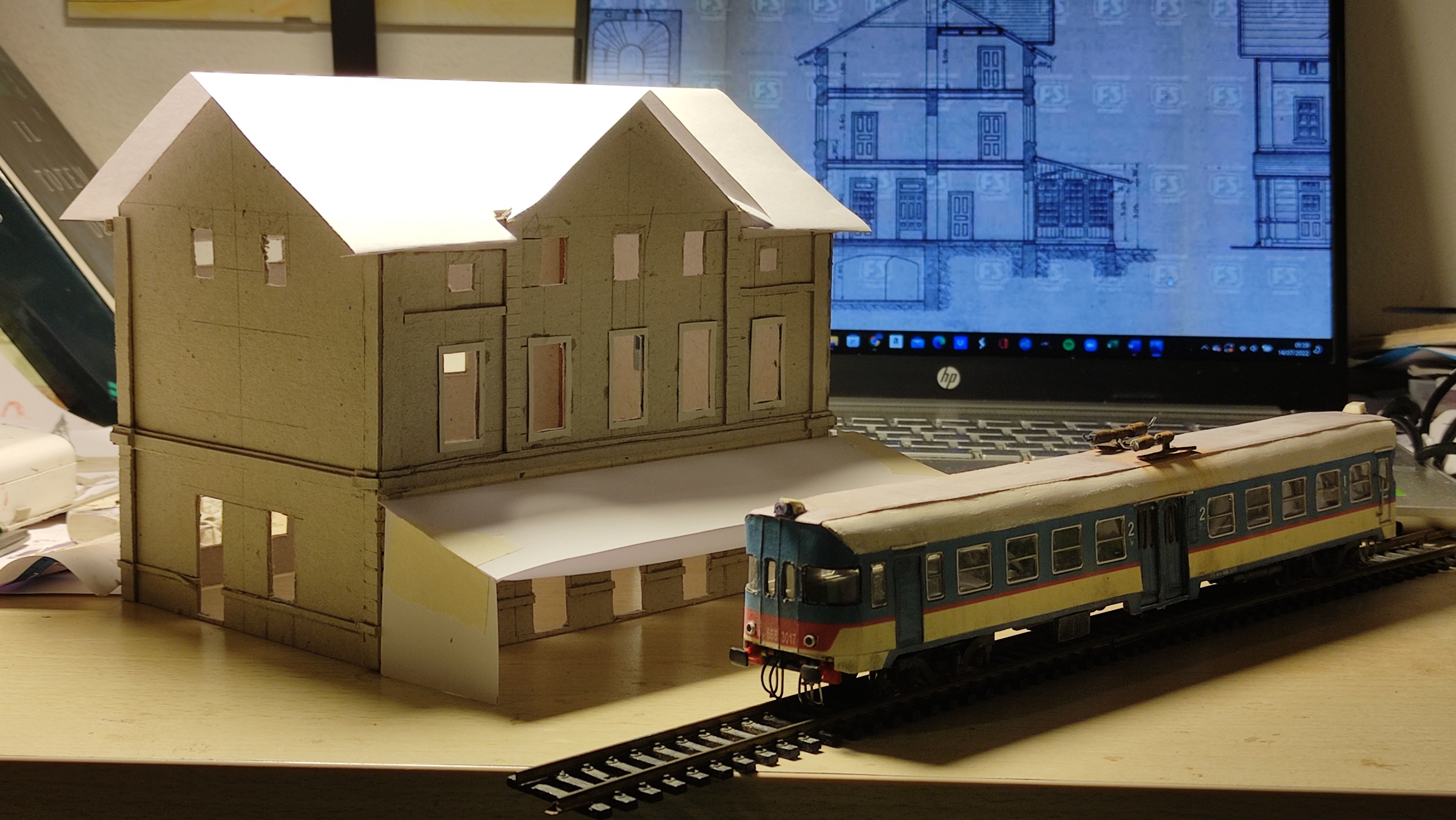

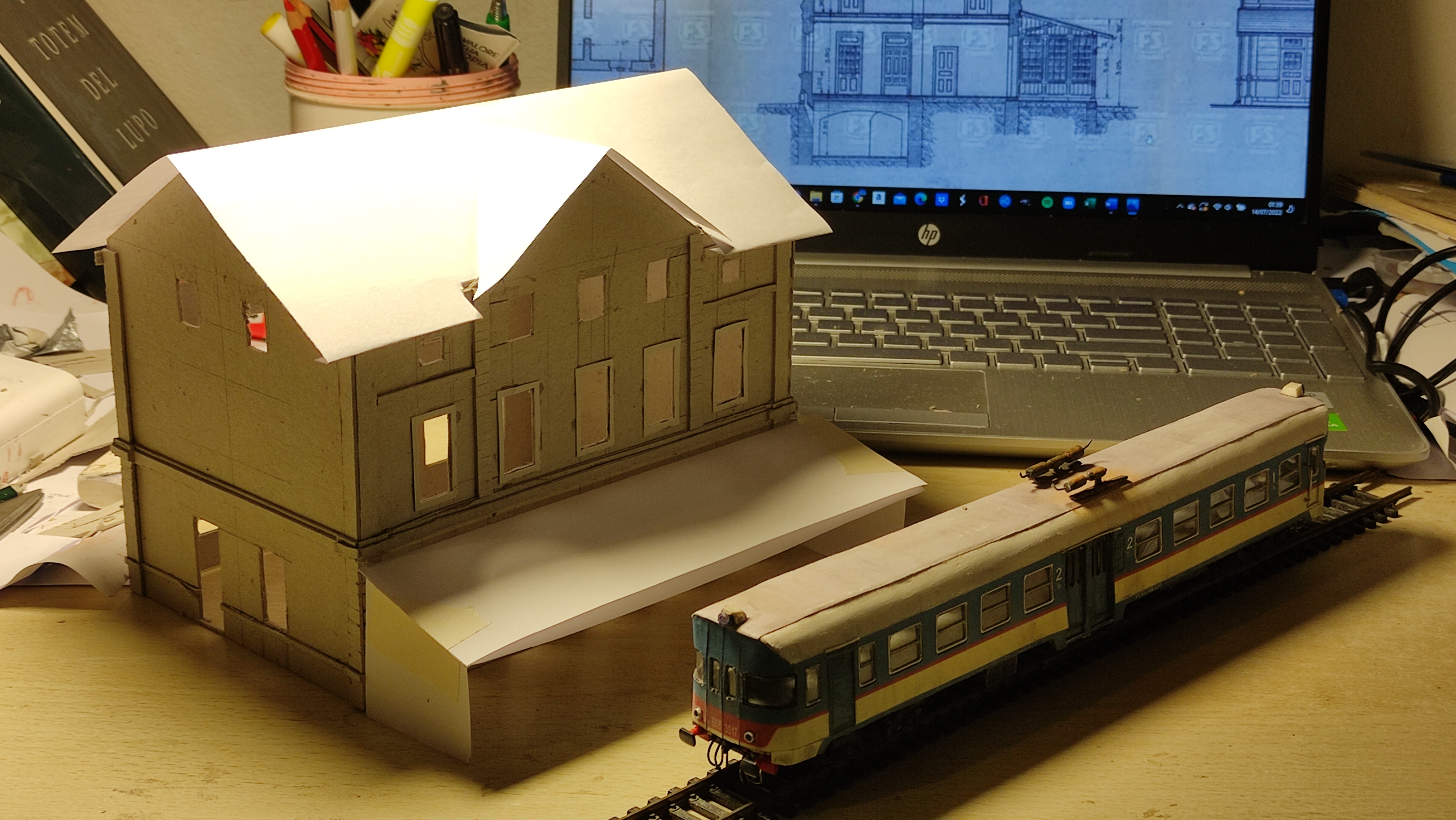

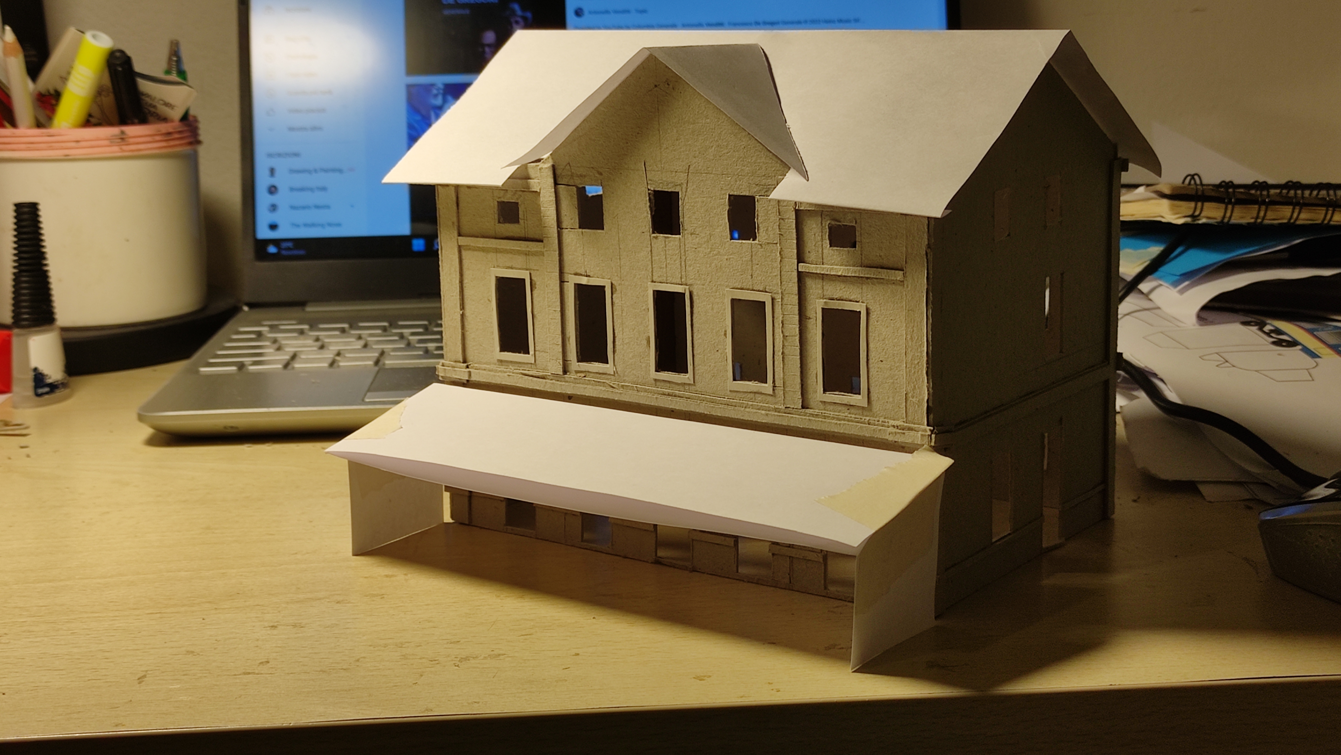

Aggiorno con qualche progresso sulla stazione, poche cose:
In più ho creato dei mock-up di carta per il tetto e la pensilina anteriore in modo da visualizzare gli ingombri... Sarà una basetta più grandicella del preventivato!
Quanto al tetto, come già detto sto considerando di acquistare un foglio di quelli con le regole stampate in rilievo, per evitarmi un lavoro infinito che non vale la pena... Avete suggerimenti?
A presto

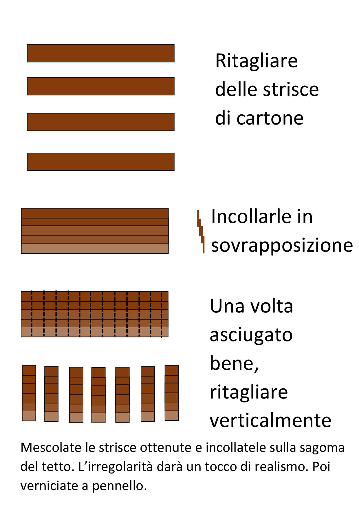

Francesco, ti ringrazio del disegno esplicativo e confermo che la tecnica è geniale e comodissima (ne ho usata una molto simile per il tetto del casello del diorama scorso), ma qui devo coprire una superficie molto grande e non vorrei diventare matto!

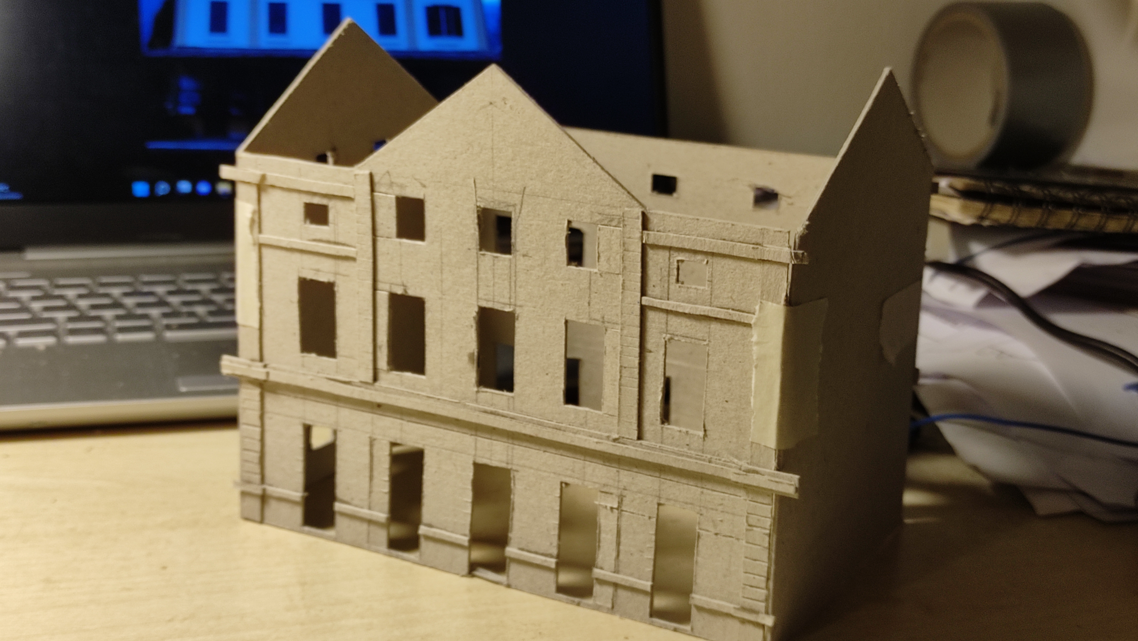

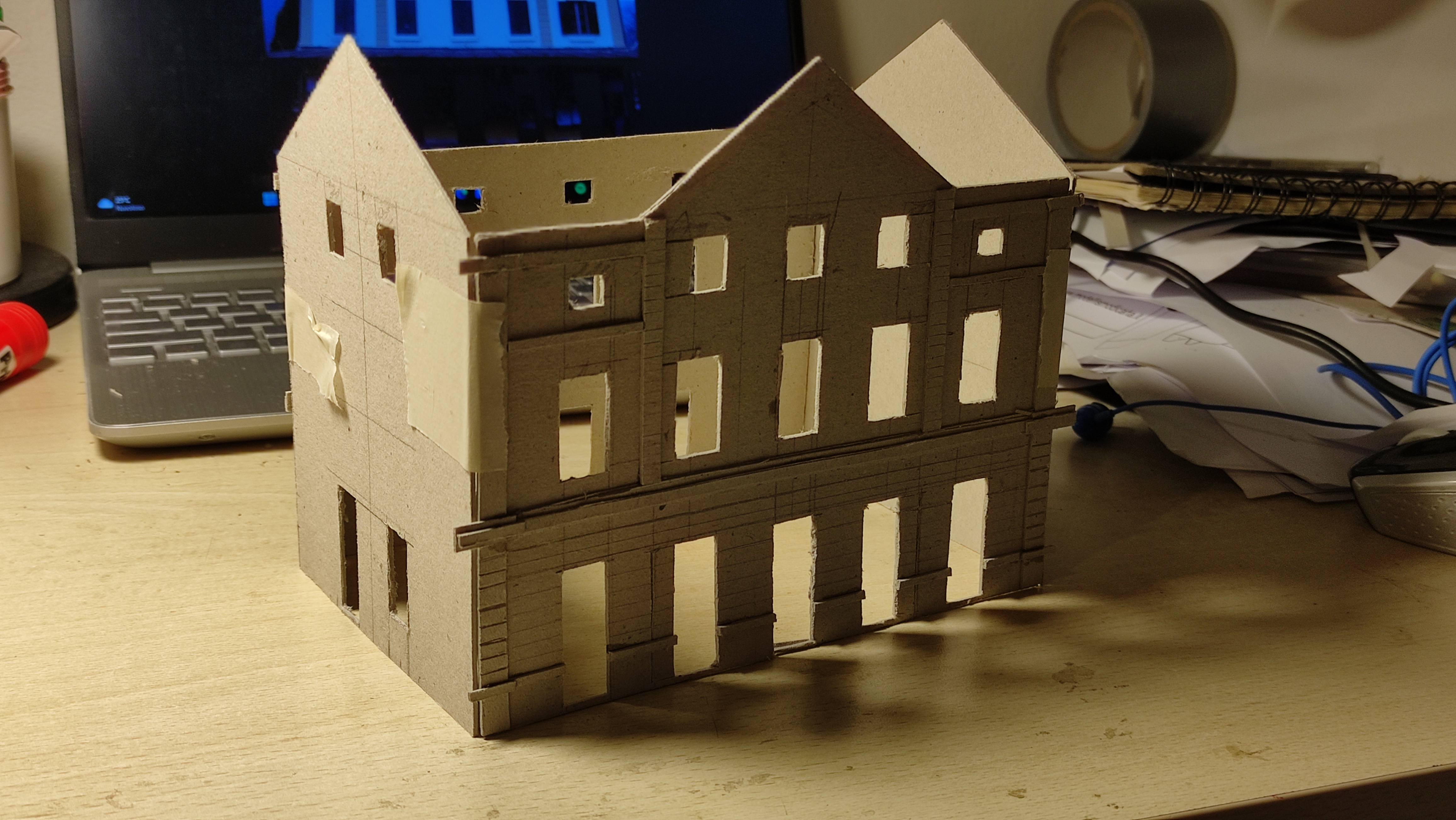

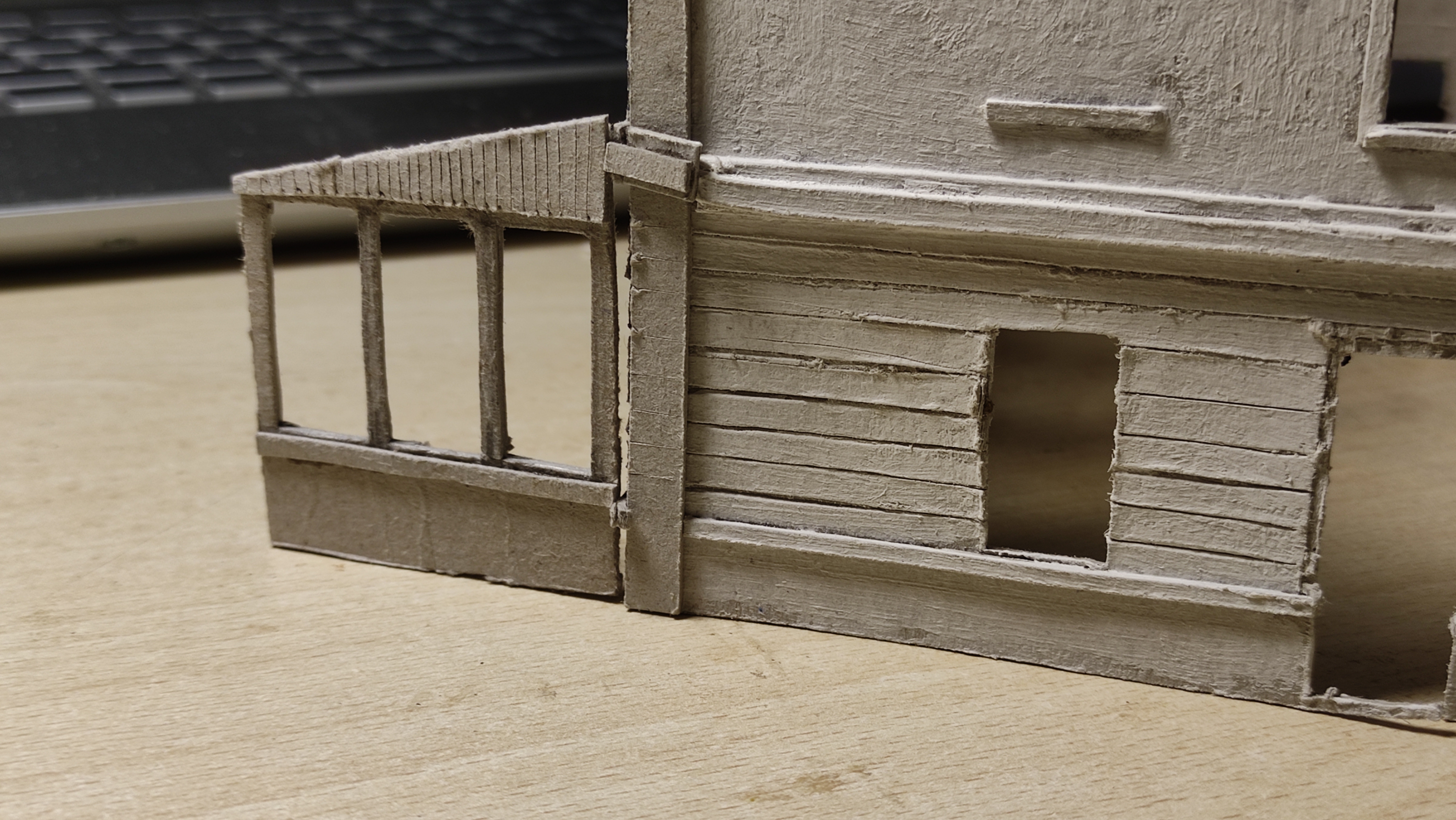

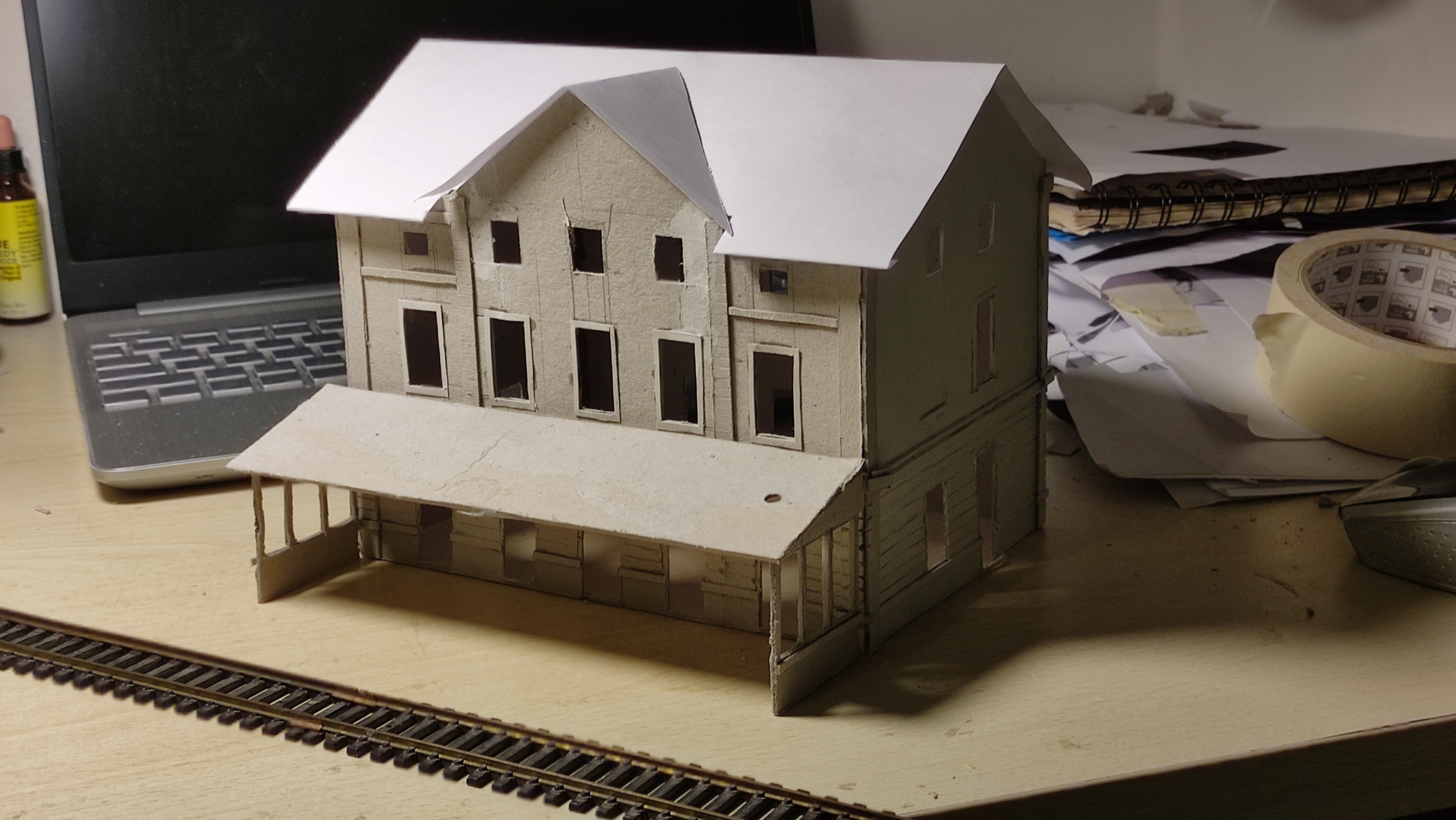

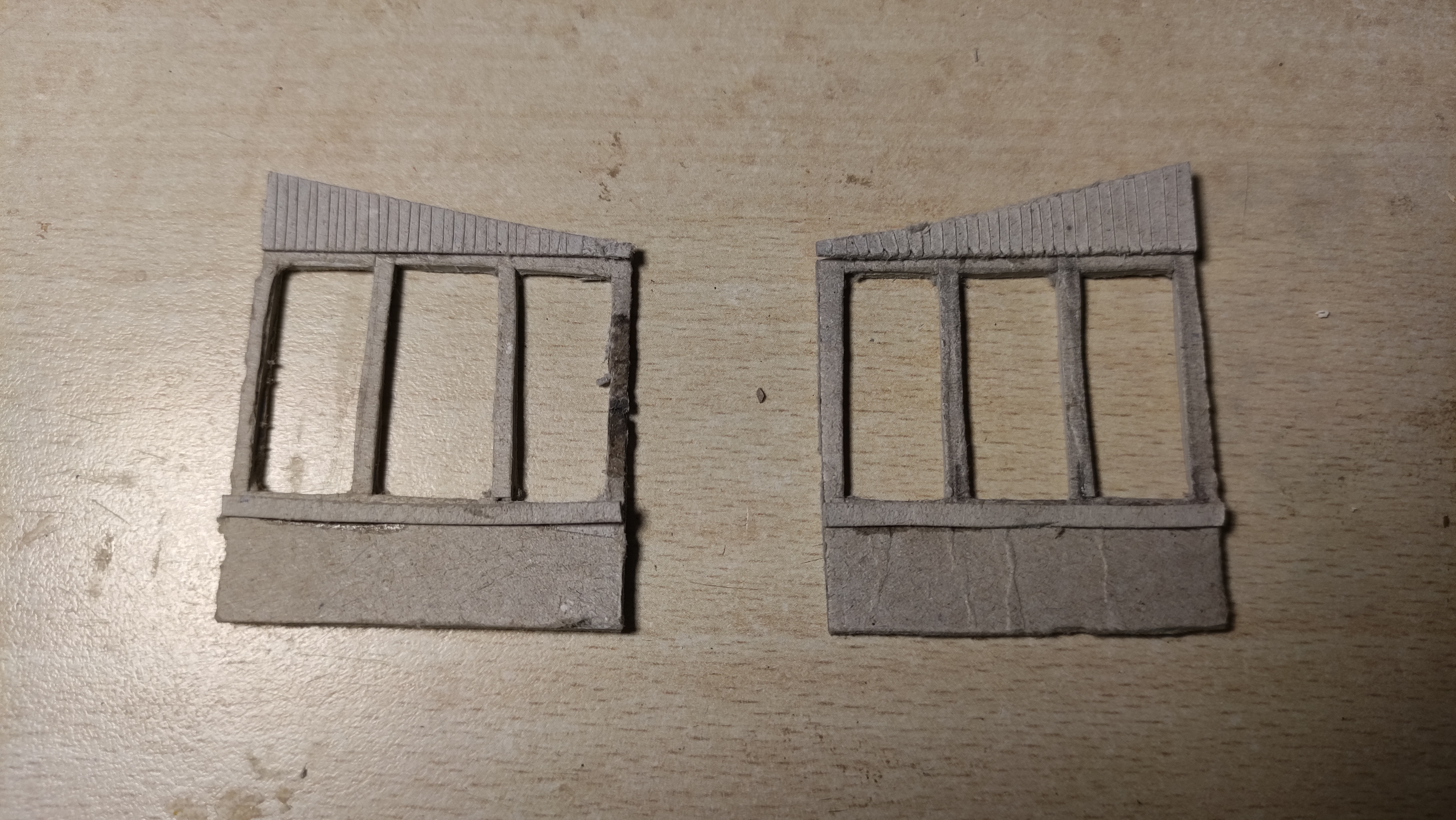

Stasera ho iniziato a stuccare i muri con una passata di stucco molto diluito dato a pennello. Dopo aver inserito gli ultimi dettagli mancanti e incollato fra loro le pareti, darò una mano definitiva.
Poi ho preparato le due paretine laterali della pensilina e ho provato il tutto ancora una volta:
A presto!

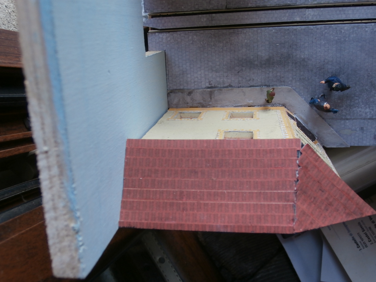

Per il tetto io uso la tecnica segnalata da Francesco per simulare il tetto a marsigliesi. Con la variante di incidere in strisce verticali, poi tagliare in strisce orizzontali per la sovrapposizione con l'incisione verticale da sfalzare con quella sottostante, in modo da avere poi un intero schema da incollare.
Spero di essermi spiegato sotto una foto di esempio.

Grazie Adolfo, mi è tutto chiaro! Quando arriverò al tetto, allora, deciderò se affidarmi a una soluzione commerciale o armarmi di pazienza...

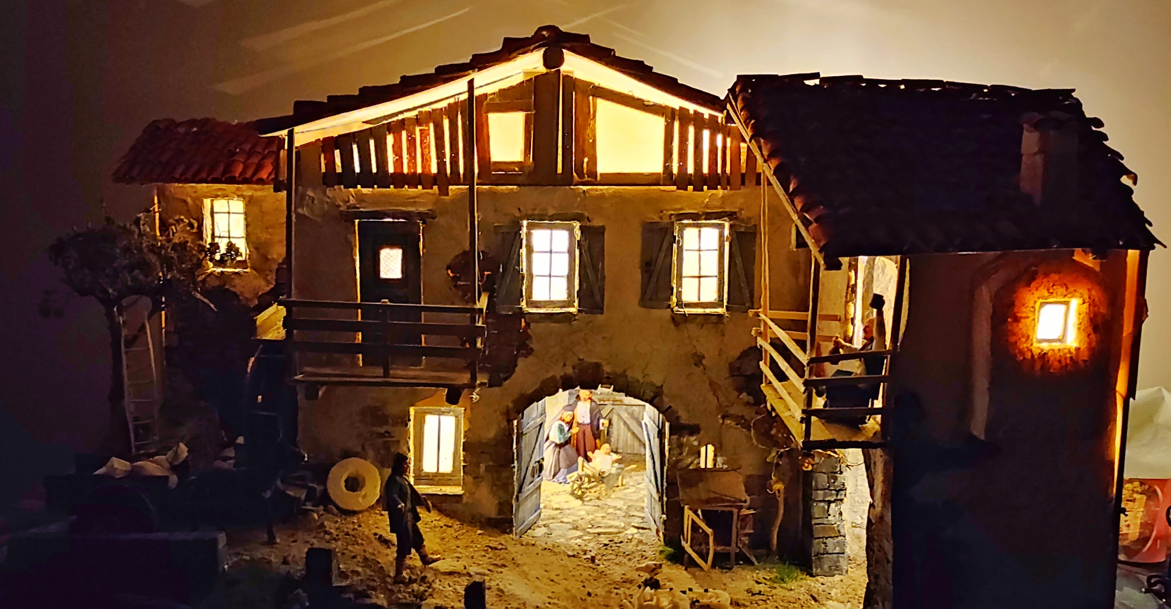

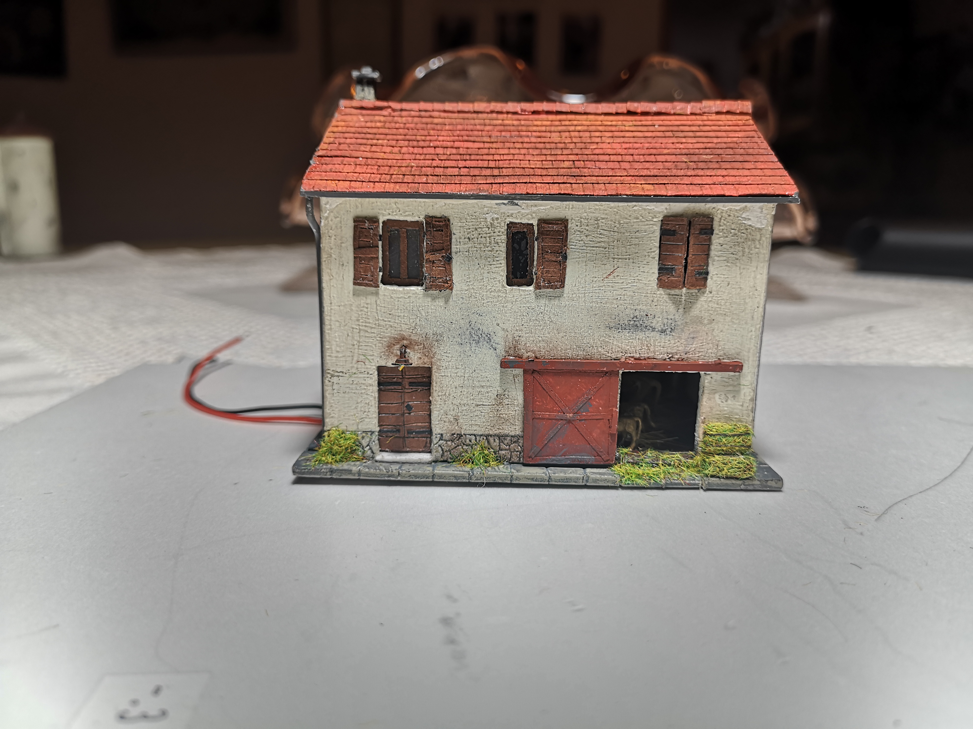

Grazie Lorenzo e... Sai che costruire presepi è un'altra mia passione?
Qui sotto l'ultimo che ho fatto, circa un anno fa (nella foto non era ancora terminato del tutto)
