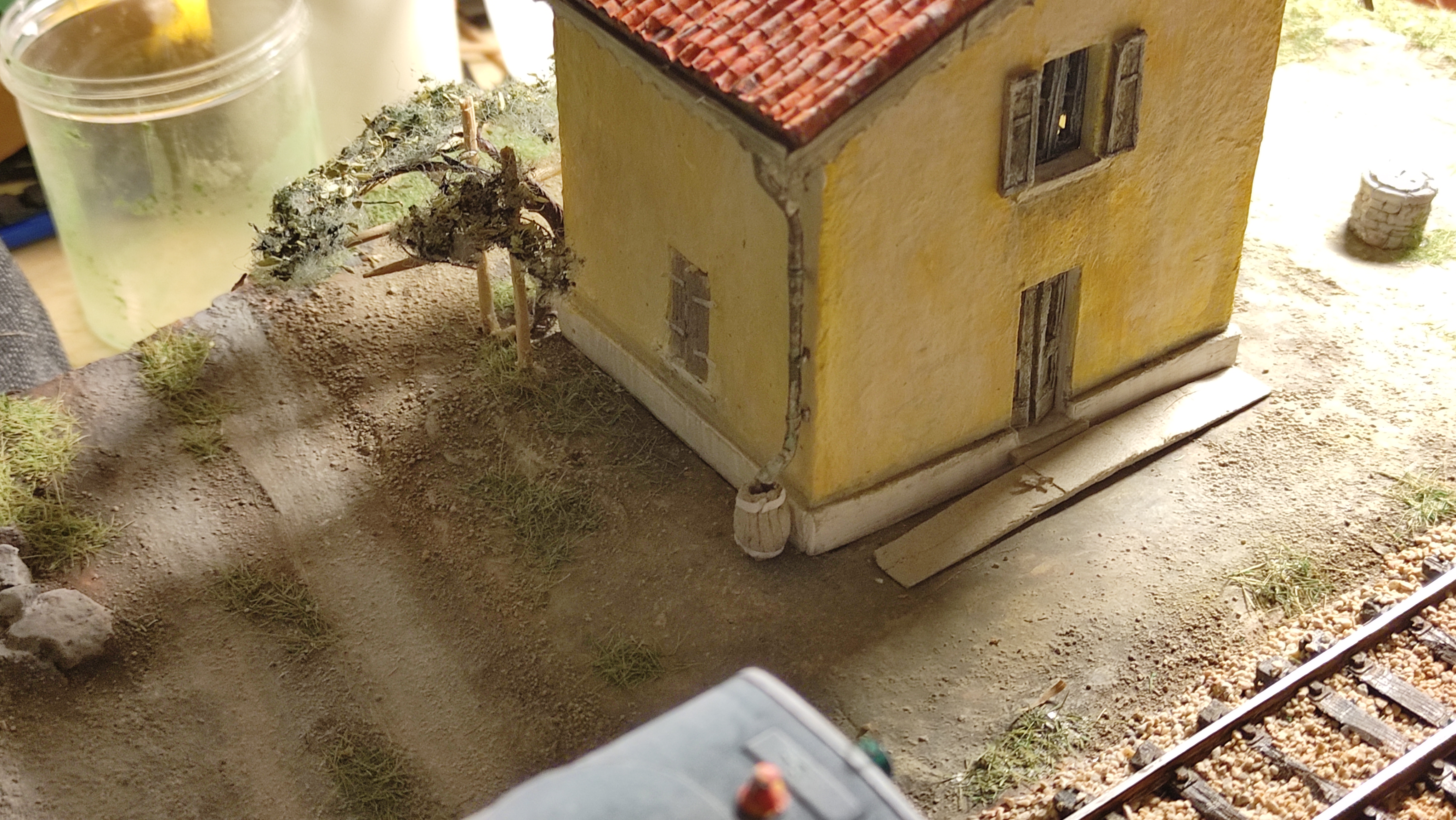

Un aggiornamento piuttosto scarno (e perdonate le foto particolarmente brutte), ma tant'è.
Ho individuato il posizionamento dei due pali del telegrafo, grazie alle fondamentali indicazioni di Giorgio IpGio (le trovate qualche post indietro), e ho preparato i verticali. Mancano i rinforzi obliqui, gli isolatori e i fili. A proposito: ho visto immagini di linee a 4 fili... È corretto, oppure erano di meno/di più?
Poi finalmente ho dotato il casello di un impianto di gronda e ho sistemato i pluviali!
Ora devo finire la vegetazione, preparare tutti i piccoli dettagli che "animano" il diorama (galline ecc) e - ovviamente - terminare gli ultimi lavoretti sulla Gr. 60 e sulla carrozza, che ho lasciato in sospeso per dedicarmi al diorama.
