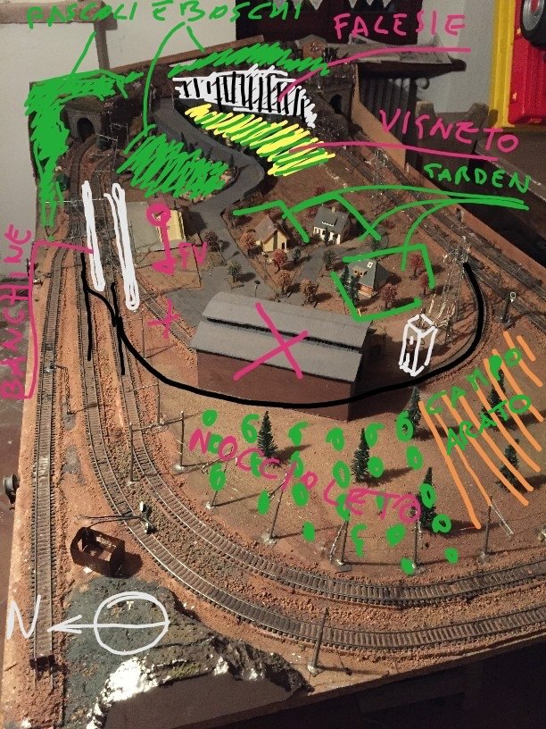

Ed ora vi illustro alcune mie pensate per l'abbellimento del plastico per le quali saranno graditi suggerimenti, consigli e critiche.
Enrico

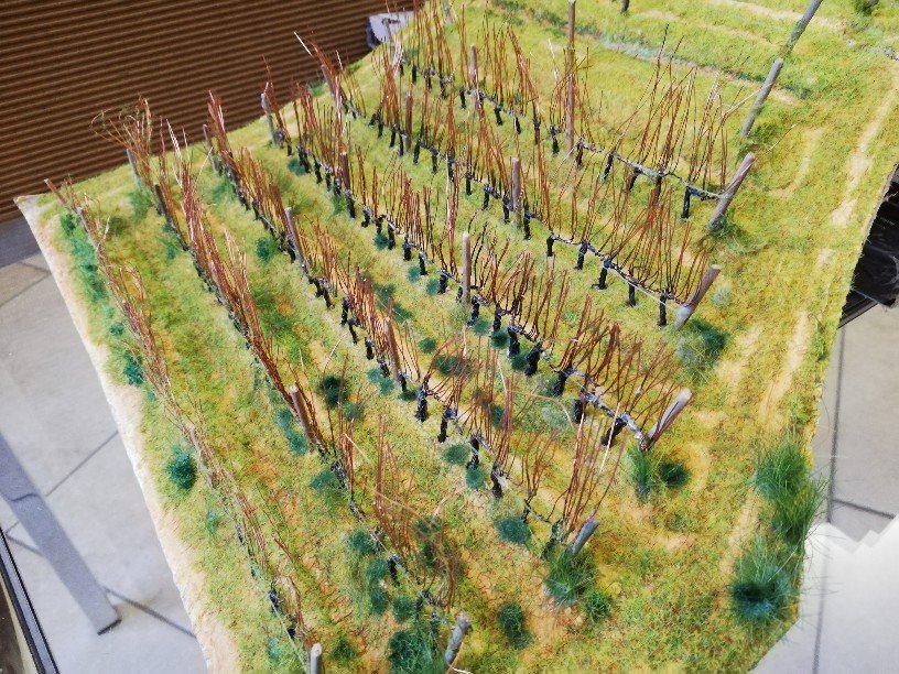

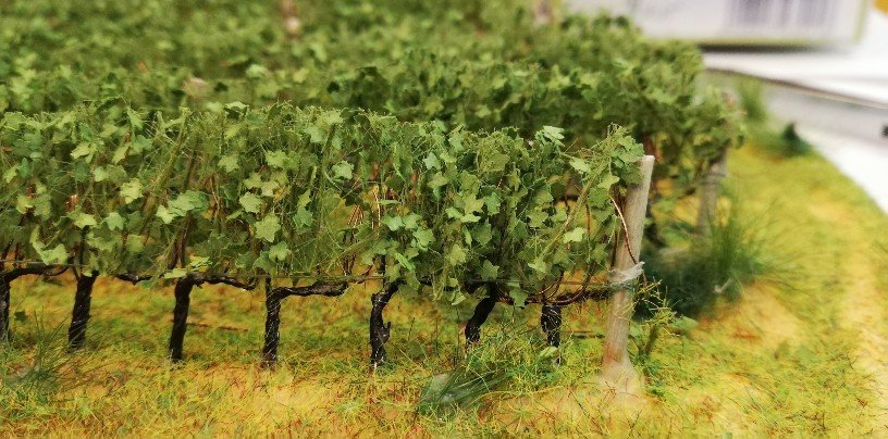

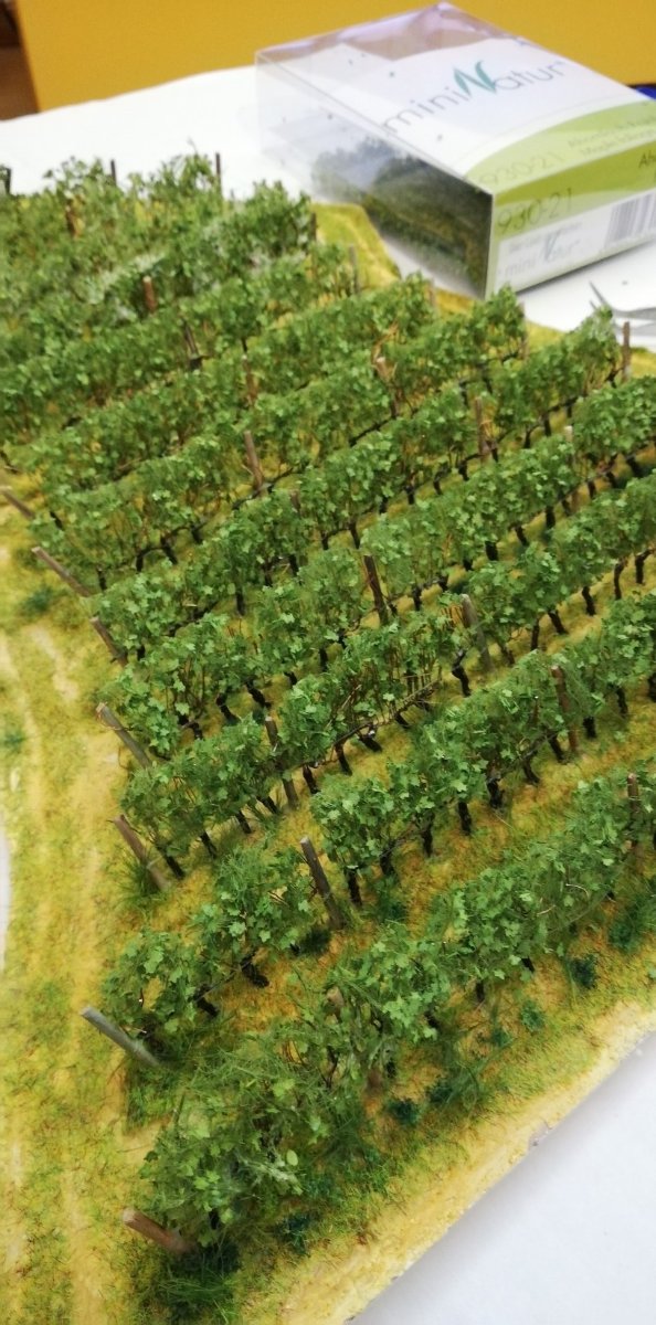

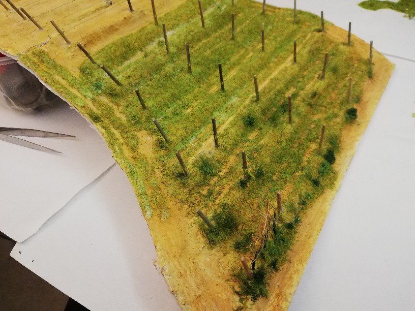

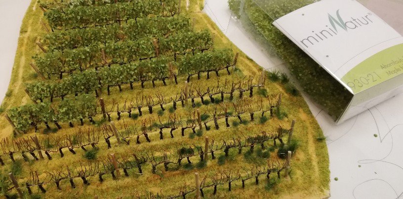

In questi giorni sono riuscito a terminare il vigneto che andrà inserito sulla collina tagliata dalla ferrovia a fianco della strada che sale il declivio. Allego alcune foto.
È un vigneto di ispirazione langarola con i filari a giropoggio ed esposizione sud ovest, coltivato a dolcetto.
Enrico
Messaggi: 11398
Re: Ristrutturazione in corso
#29 Messaggio da adobel55 »
Ah però, un bel vigneto.
#30 Messaggio da FrancoV »
Beh, più che un restauro è una ricostruzione, comunque complimenti! :D
Messaggi: 15758
#31 Messaggio da MrMassy86 »
Davvero bello e ben fatto!!
Messaggi: 14264
#32 Messaggio da Egidio »
Ottima realizzazione Enrico. Saluti. Egidio. [51]

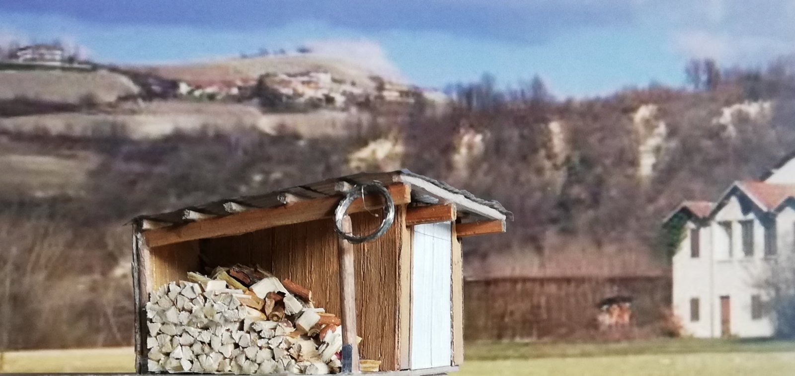

Intanto in questi giorni sto preparando alcuni piccoli fabbricati da inserire nel paesaggio agreste.
Qui un piccolo ricovero attrezzi con legnaia.
Enrico
#42 Messaggio da FrancoV »
Niente male, complimenti!

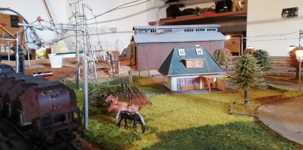

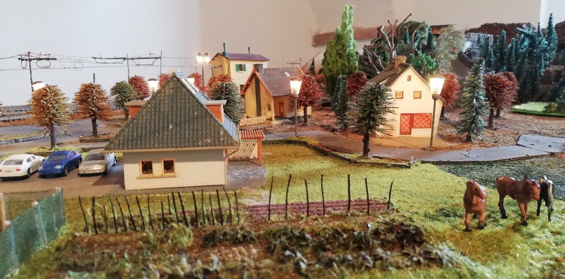

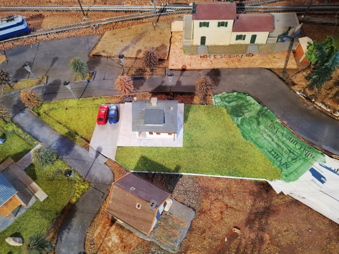

Nei mesi scorsi, prima di questa immobilizzazione forzata a casa, mi ero portato un poco avanti con l'inverdimento del plastico. Allego alcune foto dei miei piccoli progressi.
Enrico
Messaggi: 23676
#46 Messaggio da Andrea »
Complimenti Enrico, direi che la ristrutturazione procede alla grande!
Grazie anche per averci "messo la faccia".
#47 Messaggio da marione »
Davvero interessante questo tread!
In questi giorni di arresti domiciliari si gustano ancor di più!
Bravo Enrico!
Messaggi: 15758
#48 Messaggio da MrMassy86 »
Bel lavoro, stai procedendo bene!!!

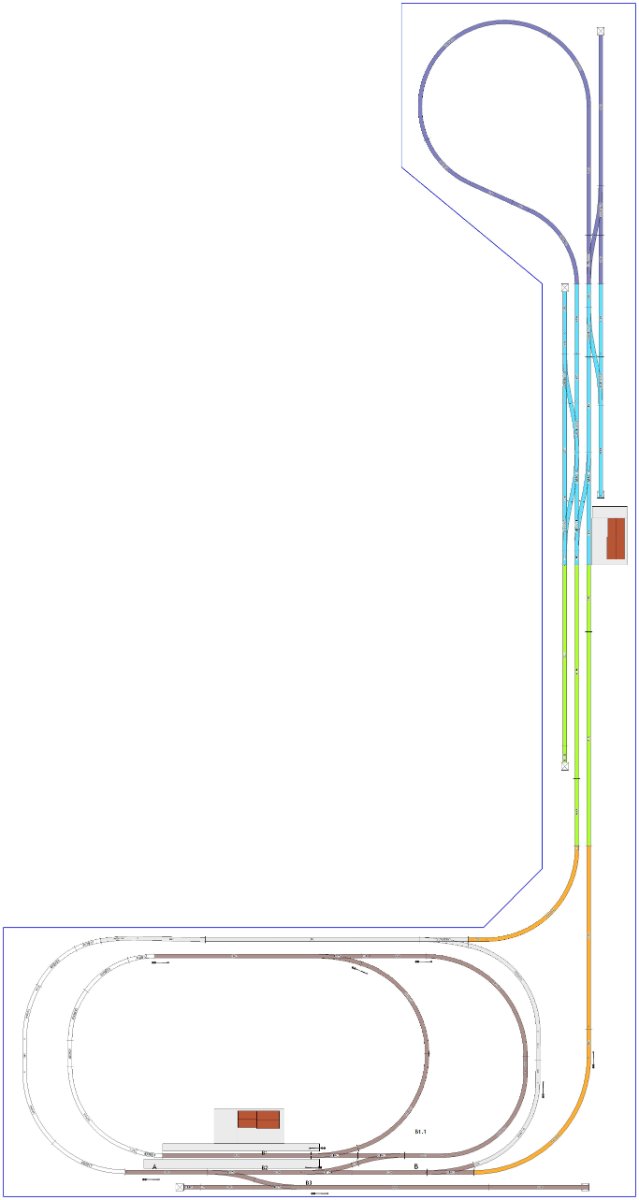

Purtroppo il plastico è posizionato nella tavernetta della casa in campagna per cui al momento, data la situazione emergenziale, é irraggiungibile. Ma grazie al rilievo che avevo fatto inizialmente, in questi giorni ho potuto sviluppare un'idea del futuro ampliamento.
L'ho pensato suddiviso in più moduli di modo che, realizzati il primo (binari gialli) e l'ultimo (binari blu), possa già essere operativo, le parti intermedie (verde e azzurro) le porterò avanti col tempo senza fretta.
Ma prima dovrò completare la sistemazione del modulo zero, ovvero quello attualmente in ristrutturazione.
Su questo ho evidenziato in grigio i binari che pensavo di sostituire.
Enrico
#50 Messaggio da FrancoV »
Se non è accessibile da tutti i lati vedo qualche difficoltà a intervenire nella stazione in basso .... a meno di essere Mr. Fantastic.
