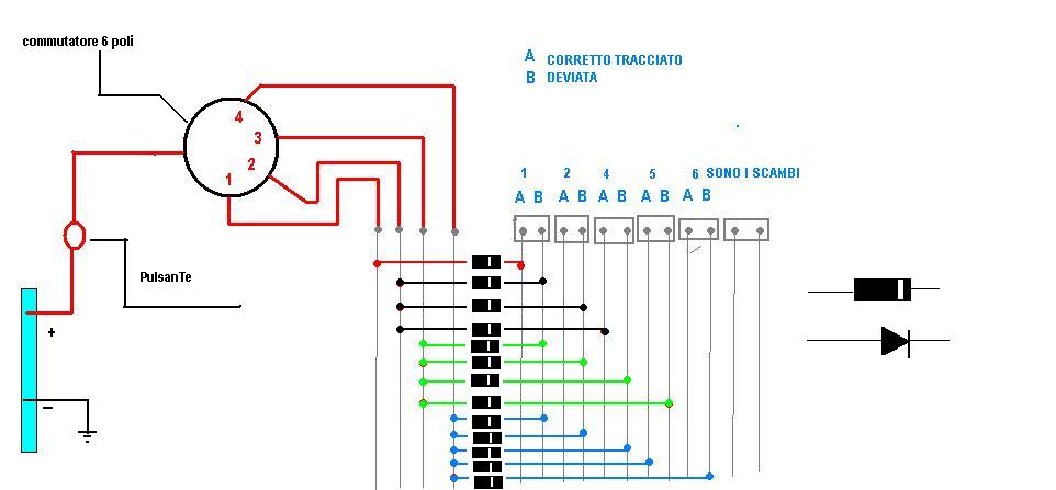

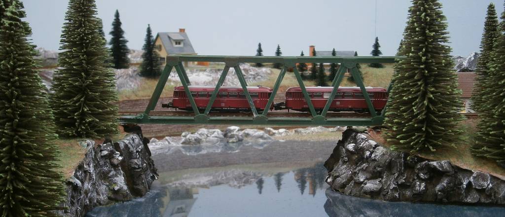

Guarda questa discussione di Gianfranco:
topic.asp?TOPIC_ID=6893
Lo schema di matrice di diodi che propone è molto intuitivo

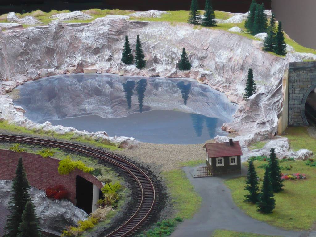

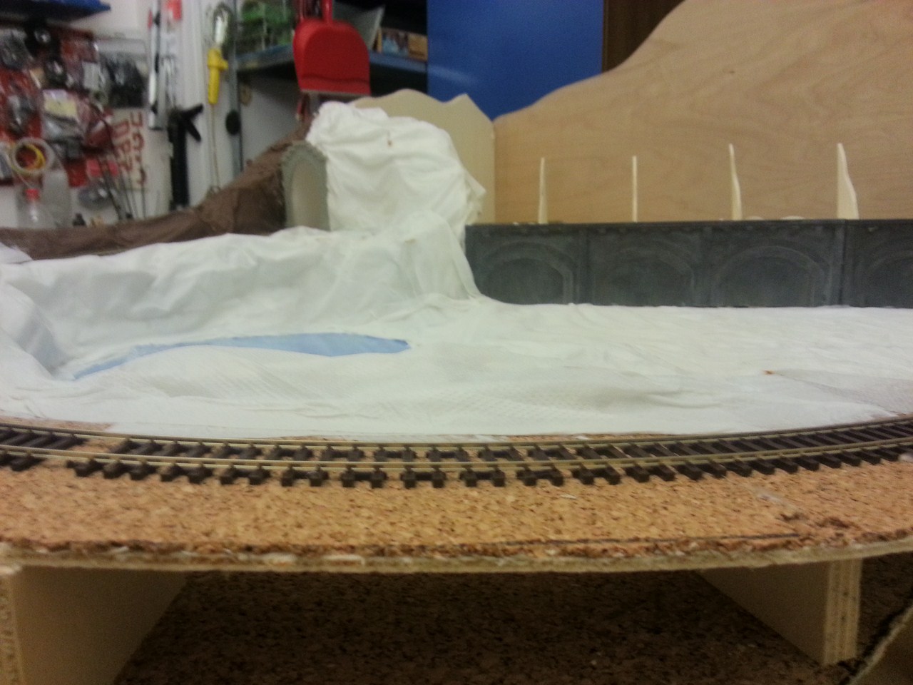

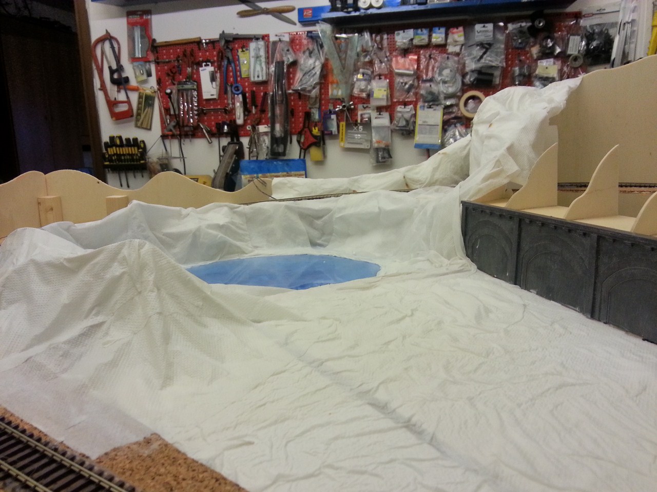

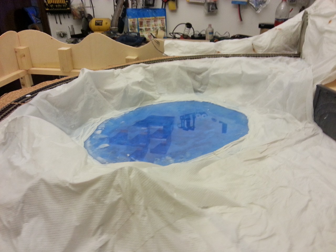

Avanti con le critiche....

#207 Messaggio da eddy john »
Hai valutato l'idea di far partire un bel rigagnolo da quel lago?
Eddy

Re: Ho fede nel vostro aiuto per il mio primo plastico
#208 Messaggio da H500DEFENDER »
Sinceramente c'avevo pensato facendo in modo di far passare pure il treno sopra,infatti ho pure fatto su carta forno delle strisce di silicone per fingere o una cascato o un ruscello
#209 Messaggio da massimiliano »
ciao paolo mi sembra un buon lavoro l'unica cosa sono un po' perplesso per tutte quelle increspature non sara' facile abbellirle tutte ad ogni modo è un buon lavoro
ps non è da scartare l'idea di eddy ciao .
Messaggi: 23678
#210 Messaggio da Andrea »
Forse le rocce sono un po' troppo appuntite, dovrai poi giocare con i colori per renderle più reali.
La base del lago coma l'hai realizzata?
E' piatta e liscia?
Perchè dalla foto si vede poco.
Qualche idea...
http://www.scalatt.it/fotostoria_Eugendorf.htm
http://www.scalatt.it/bottega%20plastic ... ontano.htm
http://www.scalatt.it/bottega%20plastic ... _baden.htm

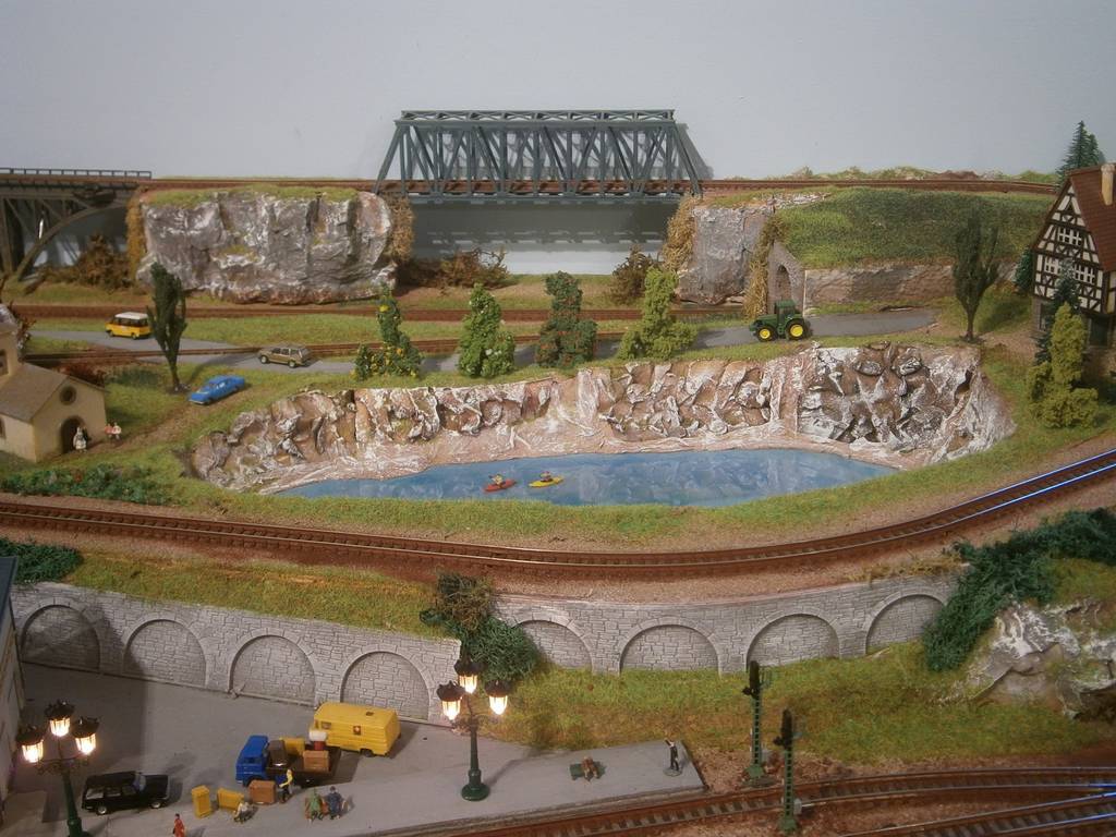

#211 Messaggio da H500DEFENDER »

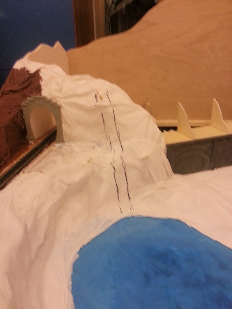

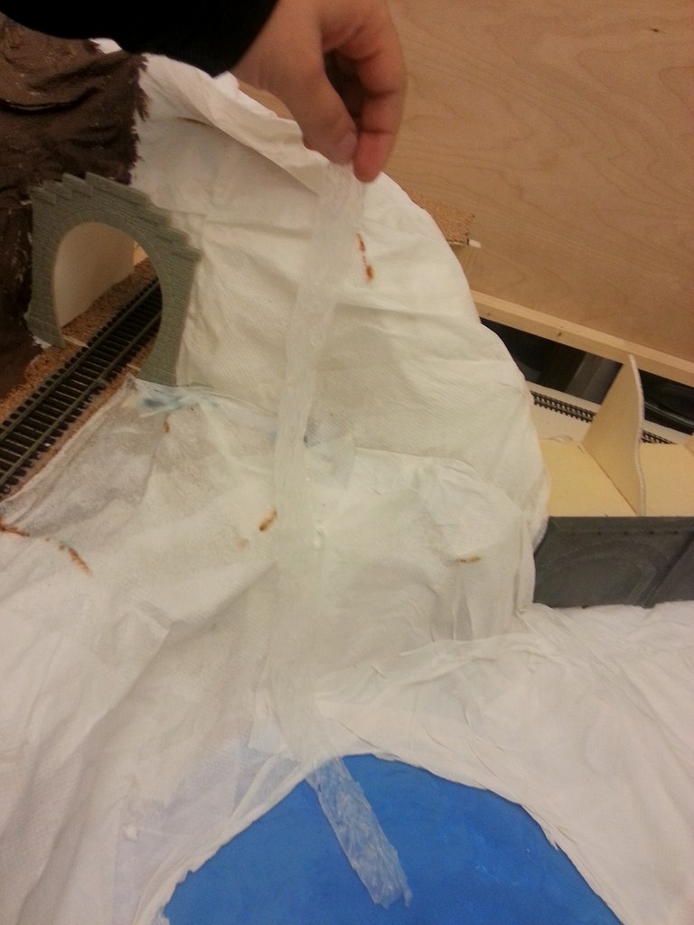

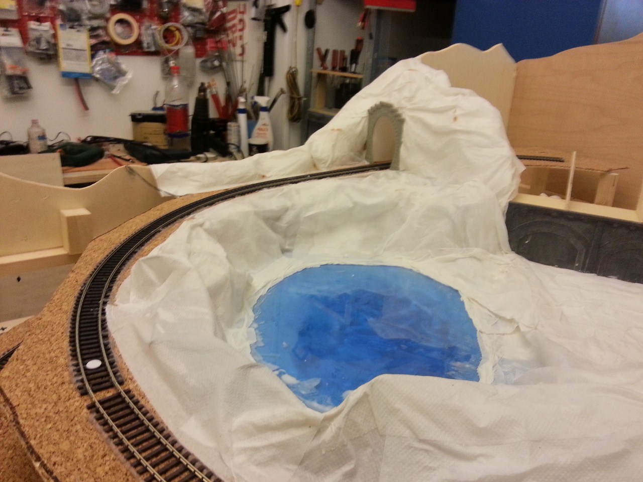

allora,il laghetto è stato fatto prendendo spunto da vostre foto,quindi dipingendo il fondale con diverse tonalità di azzurri e poi un lastra di plessiglas sopra...
in queste foto che vi posto ho abbassato le punte delle montagnette attorno al laghetto e ho cercato di lisciare le superfici e in un paio si vede dove vorrei far scendere il ruscello dalla montagna quando sarà finita

Messaggi: 6607
#212 Messaggio da Docdelburg »
Ok, ma un ruscello che scende dritto dritto non è molto reale....
Fagli fare qualche cascatella in direzioni diverse, come se dovesse saltar giù da qualche gradone disposto a casaccio, magari con una piccola pozza intermedia.

#213 Messaggio da marioscd »
un'altra semplicissima ideuzza per migliorare il realismo del laghetto... se ancora fai in tempo prova a disporlo un paio di centimetri più in alto e su uno dei lati, quello all'interno del plastico, direi, realizza una diga in terrapieno o in cemento (con bocche e chiuse). Un laghetto così potrebbe diventare anche spunto per altre cose, tipo un paio di condotte forzate, una centrale idroelettrica, un ruscello uscente a quota inferiore...

#214 Messaggio da massimiliano »
io paolo il ruscello lo avrei fatto spuntare da una roccia magari ricoperta da qualche sasso come se venisse dalla montagna senza stare a fare pendii vorticosi e grossi salti una cosa per intendersi un po' piu' in piano questa e la mia idea poi scegli tu quella che ti aggrada di piu' ciao .

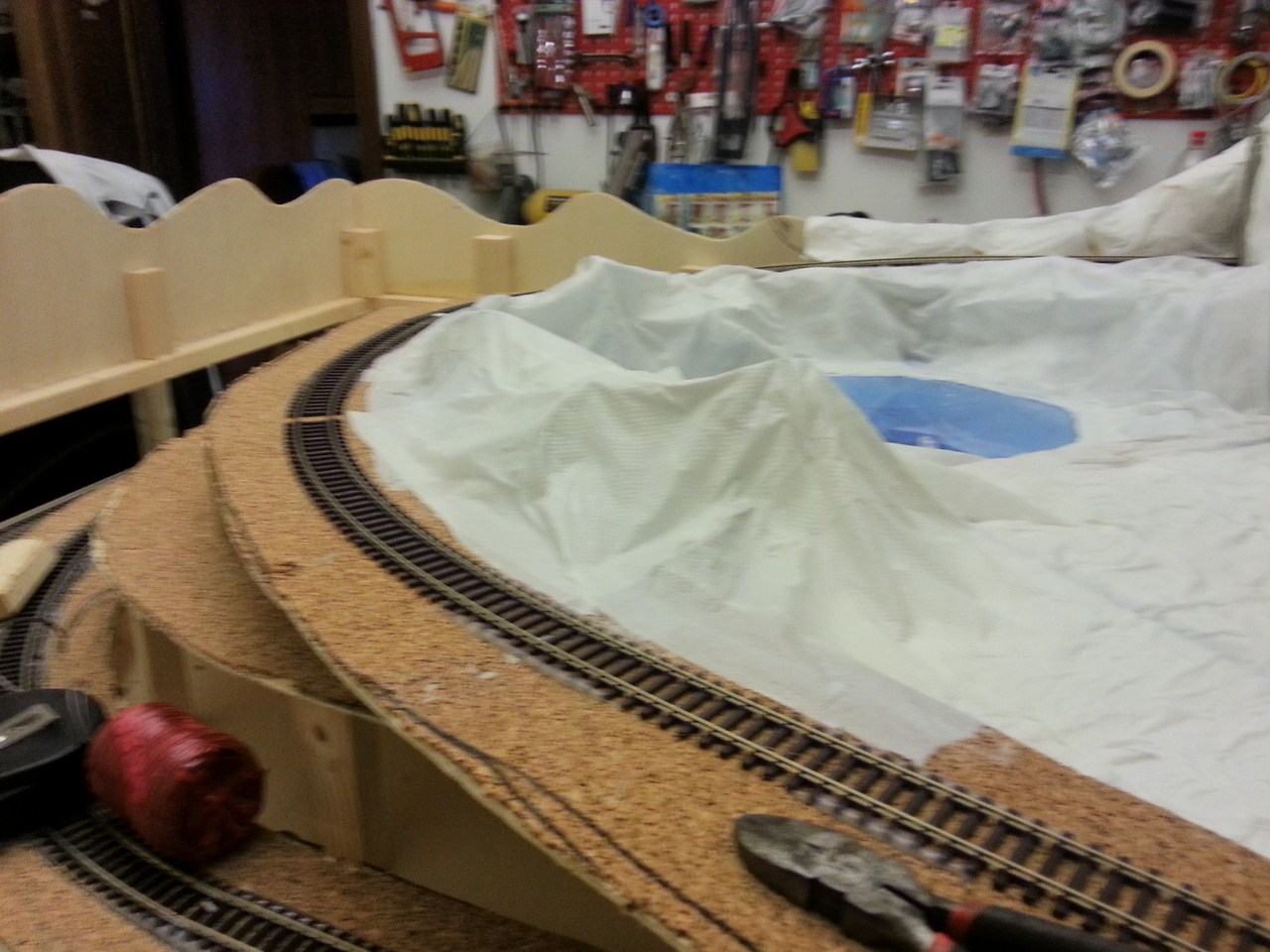

Guardando le mie foto mi rendo conto che non ne so proprio niente di realismo

secondo me non è male come base, il lago potrebbe essere (in natura) una conca naturale riempita solo dalle piogge; questo giustifica l'assenza di immissari ed emissario!

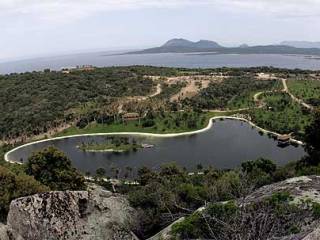

Se ti può essere di conforto, eccoti la foto di un laghetto artificiale di 15.000 mq con tanto di isoletta, che si trova in Sardegna.

bella fabiooooo... mi piace molto anche la vegetazione.... guarda non ti dico che farò l'isoletta perché sarebbe sproporzionata ma mi piace tantissimo...
