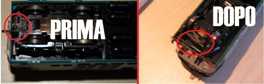

Salve a tutti, poche settimane fa ho voluto dotare alla mia D445 Lima in livrea XMPR dei vomeri. Inizialmente ho provato ad utilizzare una lastrina di ottone ma mi è sembrato complesso (almeno per me che sono alle prime armi). Dunque ho trovato una seconda soluzione; utilizzare i vomeri della E636 camilla che ho avanzato.
L'operazione è risultata alquanto facile.
1) Per prima cosa, ho rimosso i respingenti della loco ed il gancio.
642,6 KB

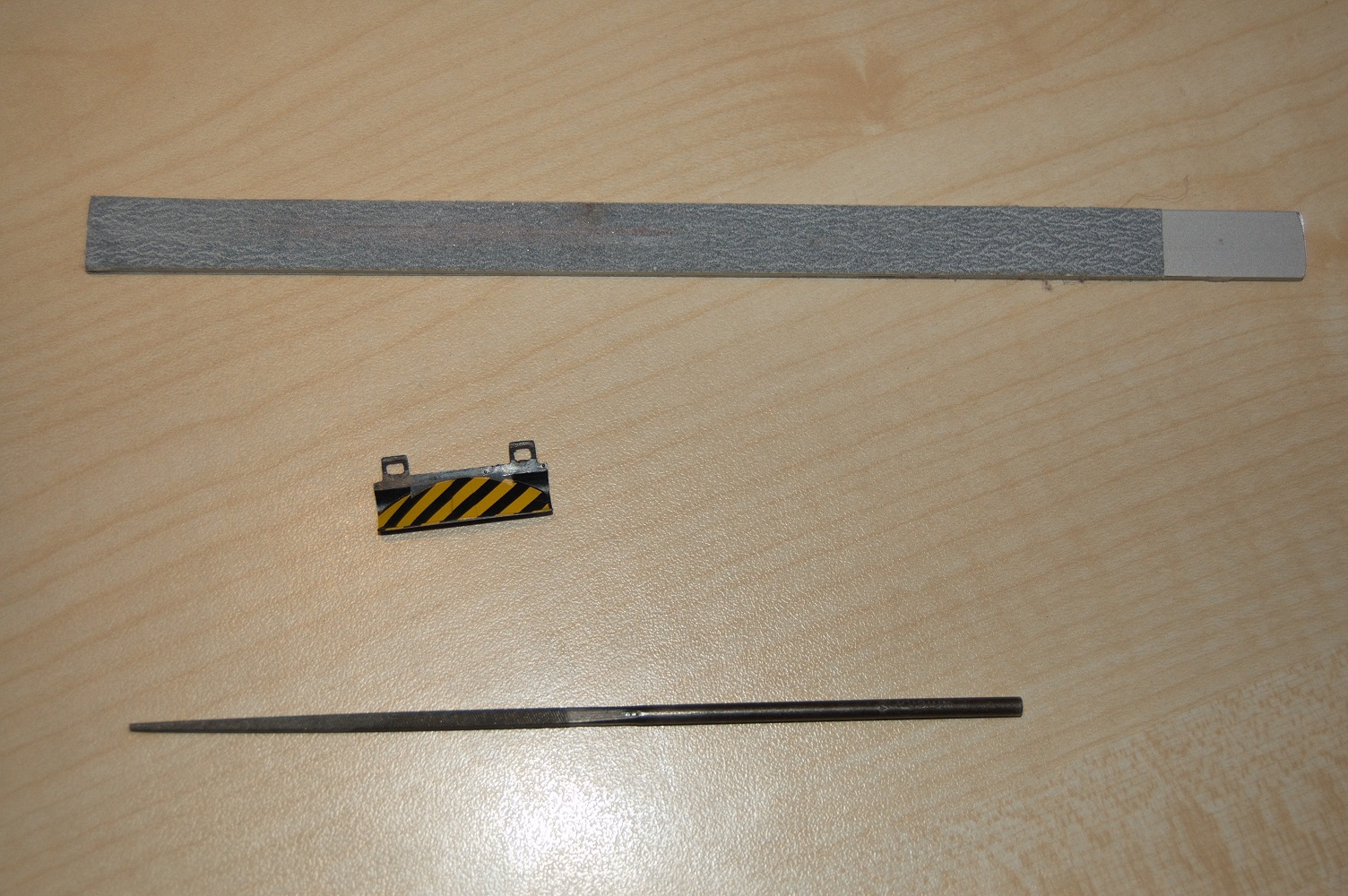

2) Ho limato gli attacchi del vomere allargandoli con una lima quadrata a coda di topo e poi ho diminuito lo spessore degli attacchi.
588,21 KB

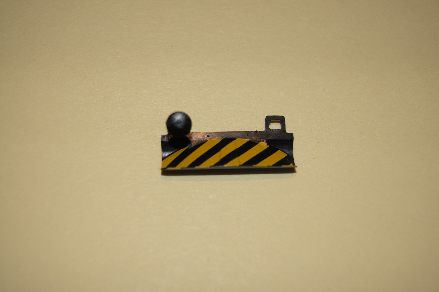

3) Il risultato: il respingente si infila dentro l'attacco del vomere.
275,76 KB

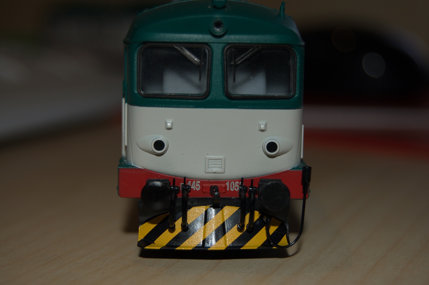

4) dopo di che, bisogna limare l'attacco del gancio della loco (incorporato al carrello) in modo che non gratti il vomere; io ho usato una fresa dremel, in modo da velocizzare l'operazione ed evitare danni.
127,55 KB
5) Infine, inserire il tutto ad incastro:
307,16 KB

bravo Davide!! è proprio il suo.
a questo punto potresti applicare sull'altro lato il vomere aperto per istallare il gancio modellistico.
se non ce l'hai, credo che con lima o Dremel si dovrebbe riuscire a modificarne uno chiuso.
ciao :smile:

Esatto centu, il vomere dietro aperto l'ho messo, ho vovuto però fresare un po il gancio (vicino alla linguetta dell'occhiello) perchè grattava ma risolto e gira tutto liscio :smile:
Davide
