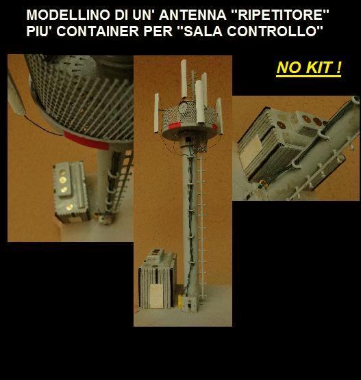

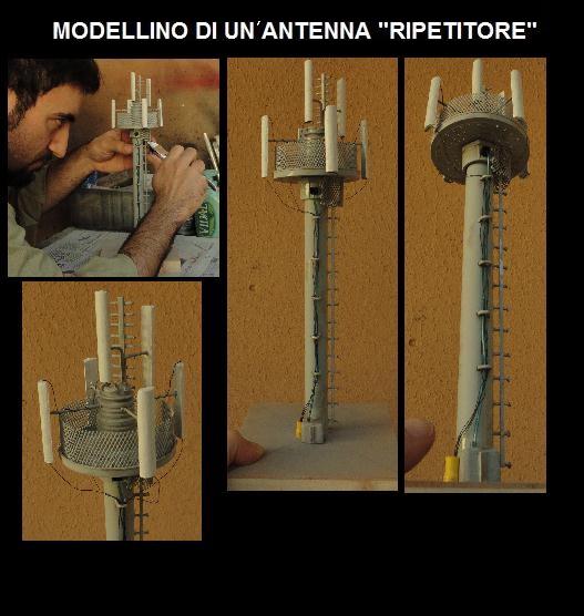

Ciao Ragazzi! E' da un bel pezzo che non ci "si vede" :) se vi ricordate sono il ragazzo che ha costruito il castello di Subbiano interamente in legno (la leggenda del fantasma di Ludovico). Ho creato ultimamente (come da titolo) un modellino di un ripetitore telefonico. Nel lavoro dell'artigianato cinematografico è solito costruire modellini per ricreare artificialmente dei pezzi di paesaggi, per cui la scala non è (anche stavolta) da modellismo ferroviario ma cinematografico, pero' potrete (spero) trarne dell'utile, uno spunto per il vostro diorama :wink:

Ci racconti come hai realizzato il ripetitore?

Realizarlo è stato davvero semplice e con materiali altrettanto semplici ma trasformati in maniera abbastanza certosina... ho utilizzato un tubo in pvc, vari chiodini, barrette d'acciaio, filo di alluminio, barrette di legno per le antenne... disco di plastica per la pavimentazione... nulla di particolarissimo insomma, creare cose carine con poco è stata sempre una sfida che mi son lanciato :)

Ciao, hai realizzato quella che in gergo si chiama BTS (base transceiver station) o in italiano, sistema radio base, per la copertura di segnali di telefonia mobile all'interno di una cosiddetta "cella". I pannelli, che sono poi coloro che permettono la rice-trasmissione dei segnali, vengono di solito implementati in gruppi di 3 o piu in quanto ognuno copre un certo range angolare della cella; ogni provider ha il suo gruppo di pannelli (tu ne hai realizzati 4, immagino per lo stesso provider telefonico). Il posizionamento dipende dalla zona in cui vengono installate (ad esempio i pannelli non si mettono mai con di fronte montagne o colline). Queste antenne coprono segnali telefonici GSM-UMTS-HSPA, e tra diversi anni anche la quarta generazione di telefonia). Dal punto di vista della salute, più ci state lontani meglio è. :grin: Purtroppo sui palazzi ne vedo tante....veramente tante. TROPPE. :sad:
Chiusa questa piccola parentesi teorica, ti faccio i miei complimenti per la realizzazione. :wink:
Ciao, Gianfranco

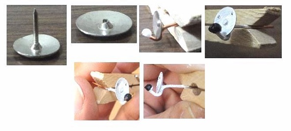

Ragazzi ma... voi avete mai provato a costruire una microscopica antenna parabolica??? sto facendo una cosa che poi vi mostrero' (ha sempre a che fare con i ripetitori) in cui devo trovare un qualcosa per ricavare delle micro-parabole talmente micro da avere un diametro di non oltre i 5 mm. Pensavo di sezionare in due una perlina di quelle in plastica delle collane (più che sezionare direi vivisezionare viste le dimensioni!) pero' sono tutte in plastica piena e non va bene perché mi servirebbe sia la parte semitonda (esterna) ma anche la cava (interna appunto parabola), dovrei trovare delle perline vuote di quel diametro... che esperienza avete in merito? Thanx!!

Plasticard da 0.5 di spessore riscaldato!!
Ps. Le parabole non sono semisfere ma hanno un raggio di curvatura molto più ampio.

Si è vero, avevo pensato infatti di usare solo l'1/4 della sfera di modo da non avere troppa "conca" dando l'illusione dell'ampio raggio (anche se credo che il discorso vada oltre nel senso che il raggio delle due non collima comunque) Beh qualcosa mi inventero' :) Prendero' in considerazione il discorso plasticard anche se vorrei mantenere la sfida: creare utilizzando cose impensabili. Presto su questi schermi il nuovo lavoro ;)

ottimo!!! Ho trovato il metodo!!!... puntine da disegno, ce ne sono un tipo leggermente bombate (senza quella plastichetta colorata) e il chiodo in mezzo è la ciliegina sulla torta... perfette per stare in scala con cio' che devo fare... spero possa servire in futuro questa piccolissima "scoperta" anche agli altri amici del forum ;)

Ciao a tutti, nonostante la pausa presepistica, vi seguo sempre e leggendo mi è tornata alla mente la parabola che avevo fatto da mettere sulla cascina e che poi ho evitato per questione di epoca.
Purtroppo è andata persa e non l'avevo neanche fotografata, comunque era
realizzata con una .....lente a contatto, si quelle per noi miopacci.
le avevo tolte e le stavo gettando quando si è accesa la lampadina, l'ho rifilata un pò per farla più piatta e l'ho imbevuta di acqua e vinavil per irrigidirla. Una volta asciugata l'ho colorata (bianca) e montata sul palo (una attash n°5) un pezzettino l'ho incollato come braccio dell'illuminatore e per illuminatore ho usato la testa di uno spillo (quelli con la pallina).

Grazie Massimo, in un primo momento, per un attimo, anche io avevo pensato alla lente a contatto pero' poi ho pensato che forse erano troppo morbide e che col tempo si andavano a rovinare, a te quanto è durata?? Comunque come dicevo ho risolto con le puntine da di segno di quelle bombate e saldate sui supporti ;)

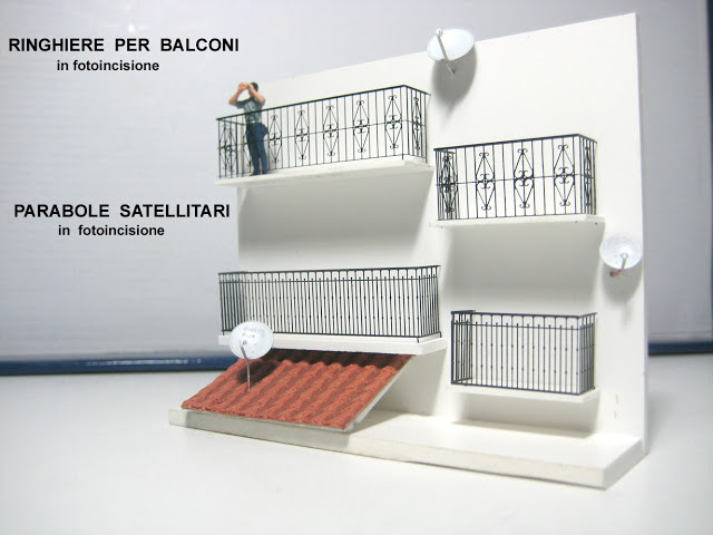

Ne ho realizzate due tipi in fotoincisione ma sono da 9 e 7mm. quelle della foto sono quelle da 7.

Ciao Enrico, belline... queste sono le mie artigianali tratte dalle puntine bombate da disegno:
