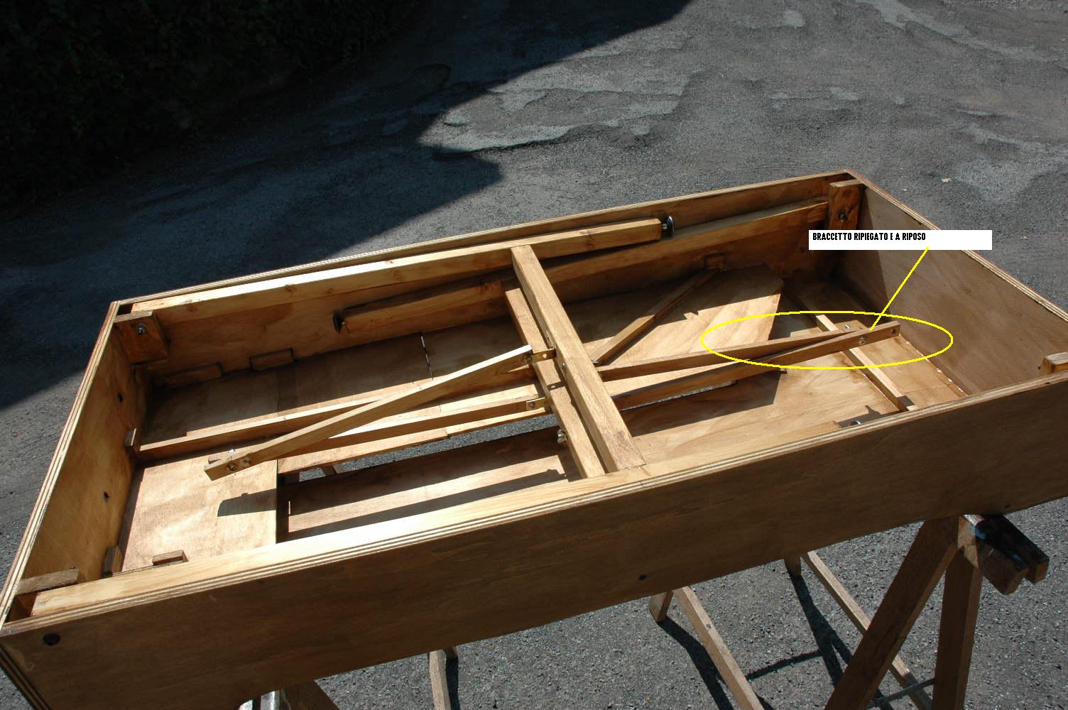

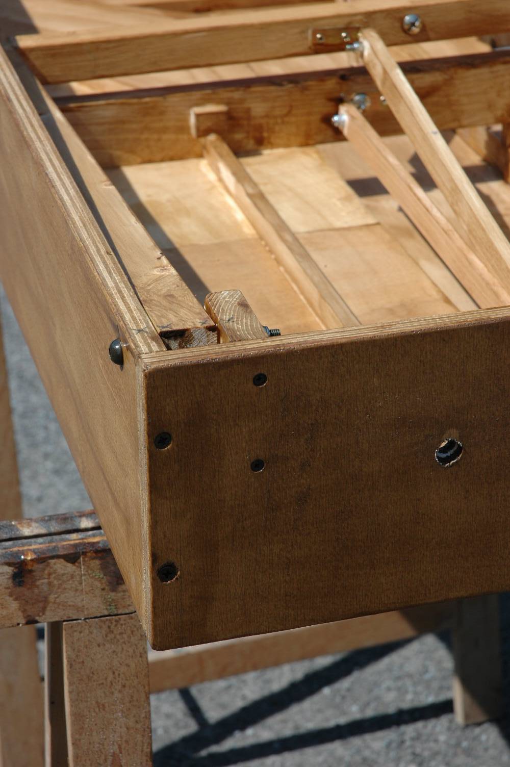

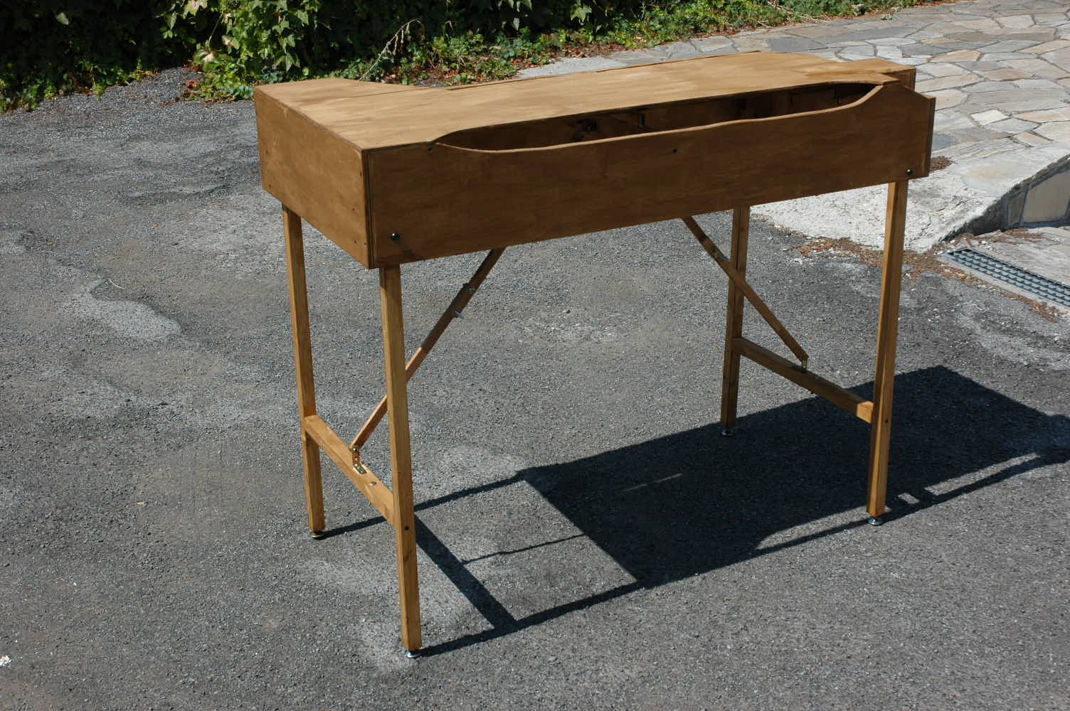

Vi mostro la base di uno dei moduli del ponte sul fiume Po; la struttura è fatta con multistrato da 15 mm, in questo caso alto 200 mm per esigenze scenografiche. Ho usato come gambe travetti di abete 30x30 mm configurati ad H e come braccetti listelli di tiglio 10x20 mm.
Ecco come si presenta la base sulle gambe.

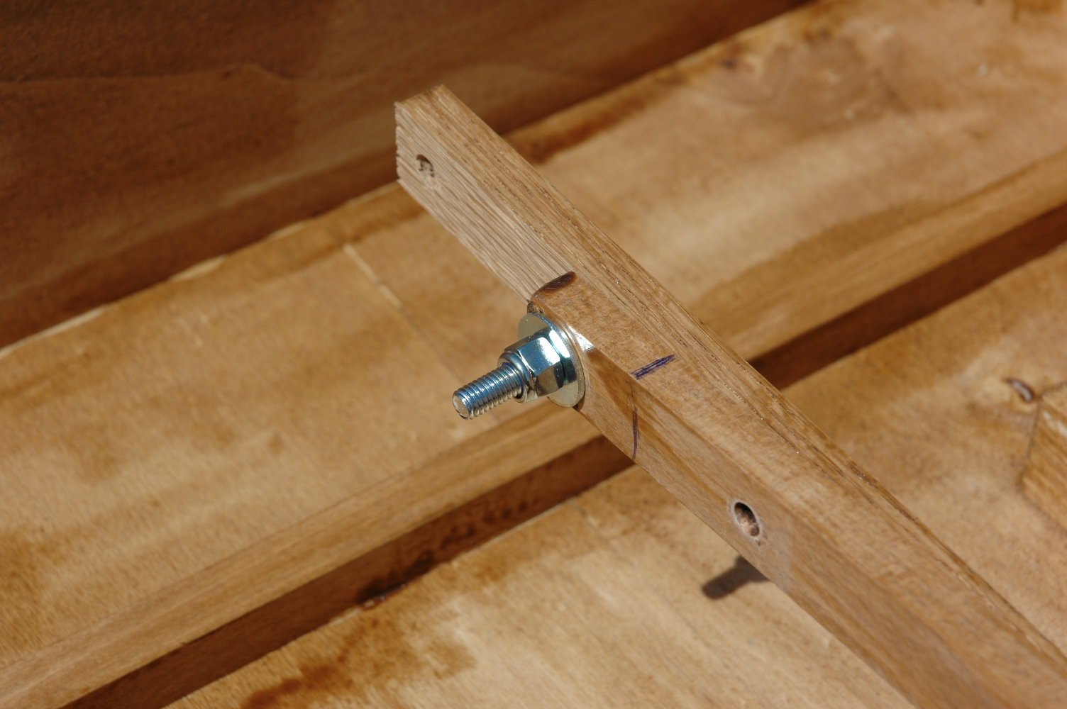

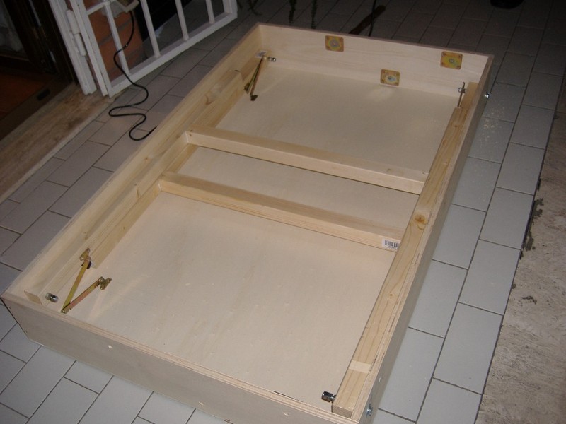

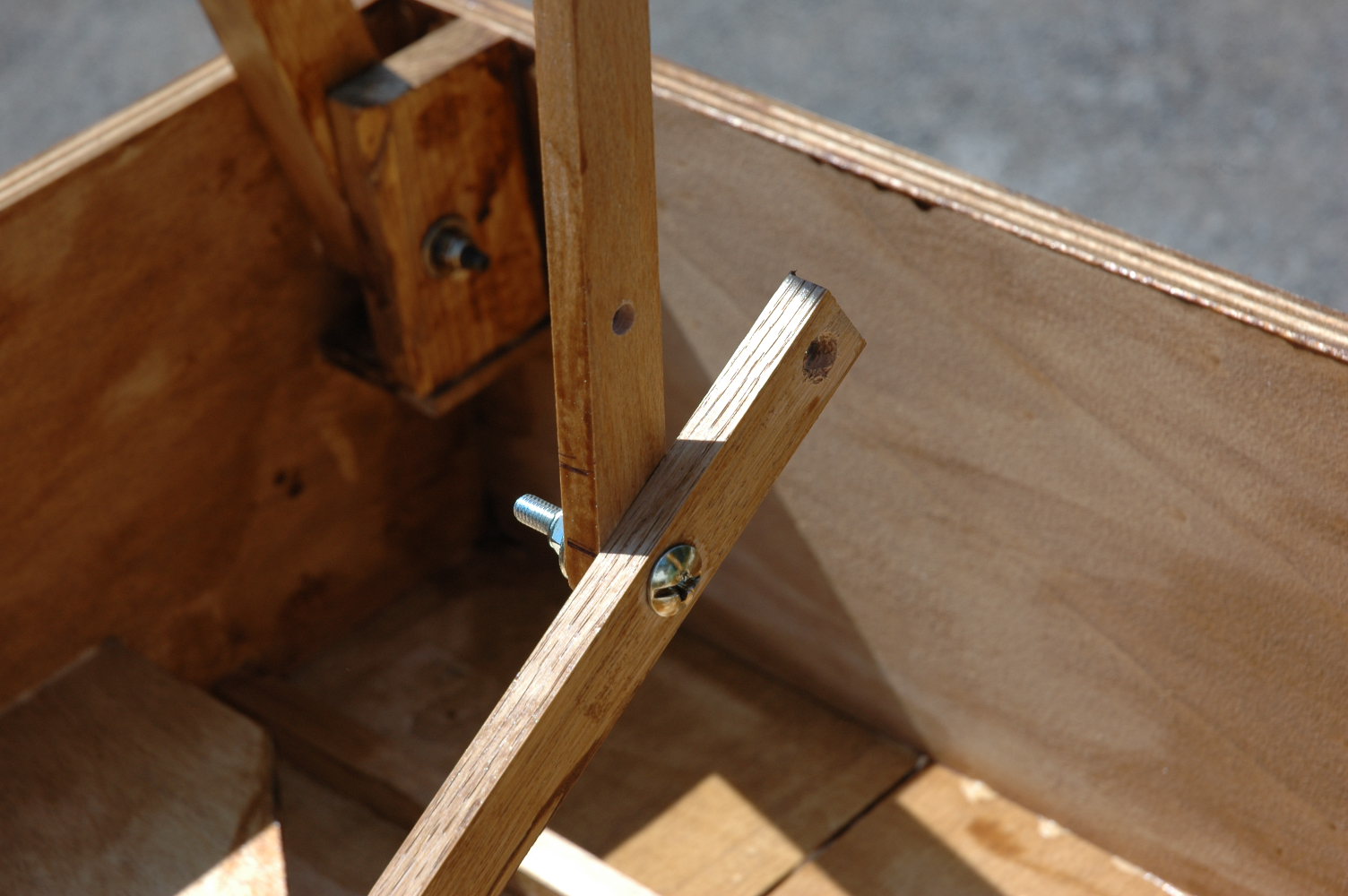

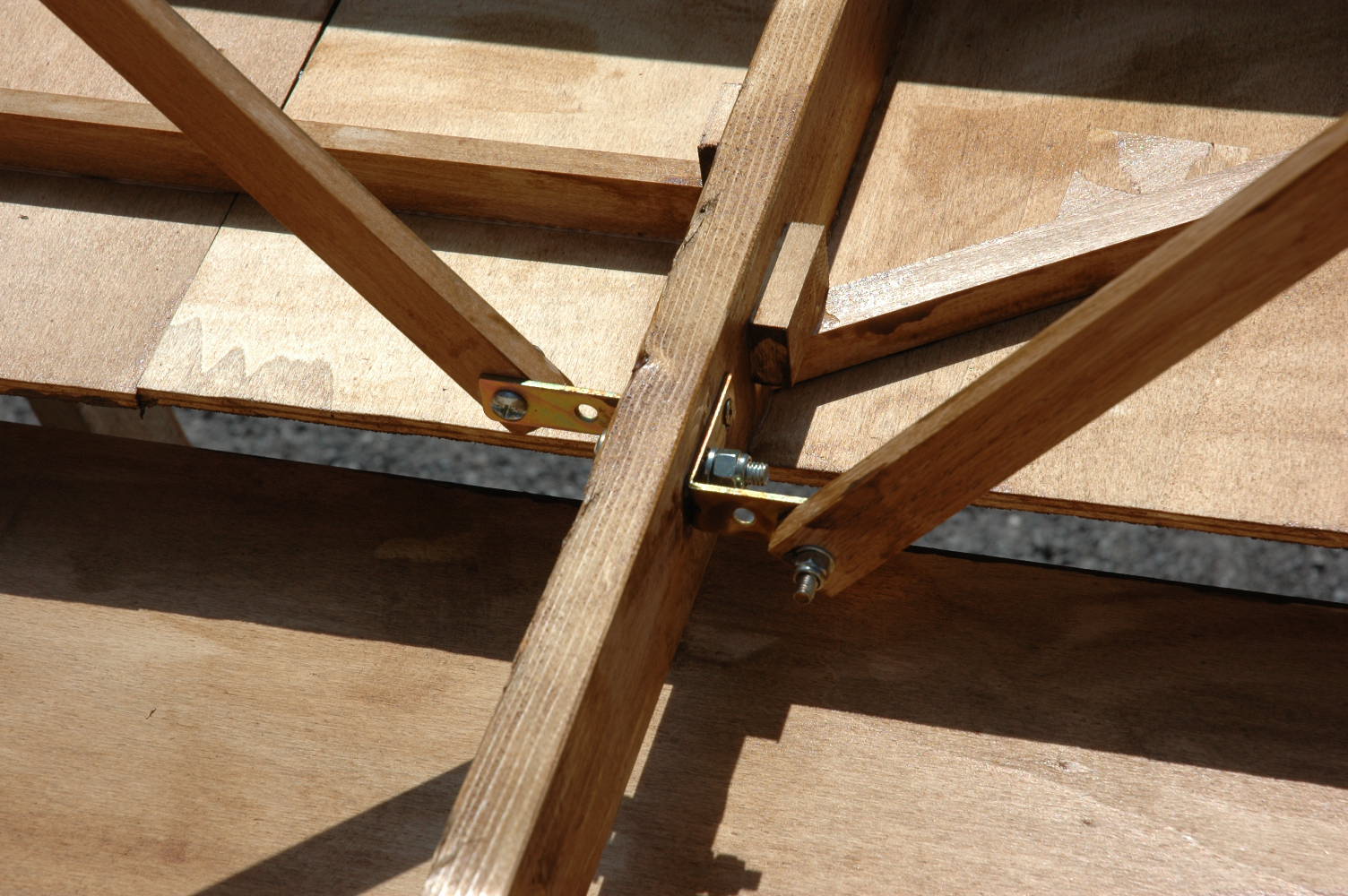

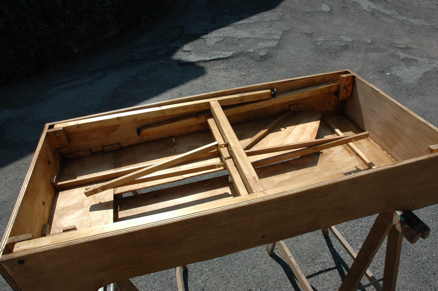

Ecco le gambe di un lato con il loro braccetto di ritenuta. I braccetti sono articolati in due pezzi e fissati con bulloni e dadi a ritenuta a staffe a L di ottone/zinco.
216,87 KB

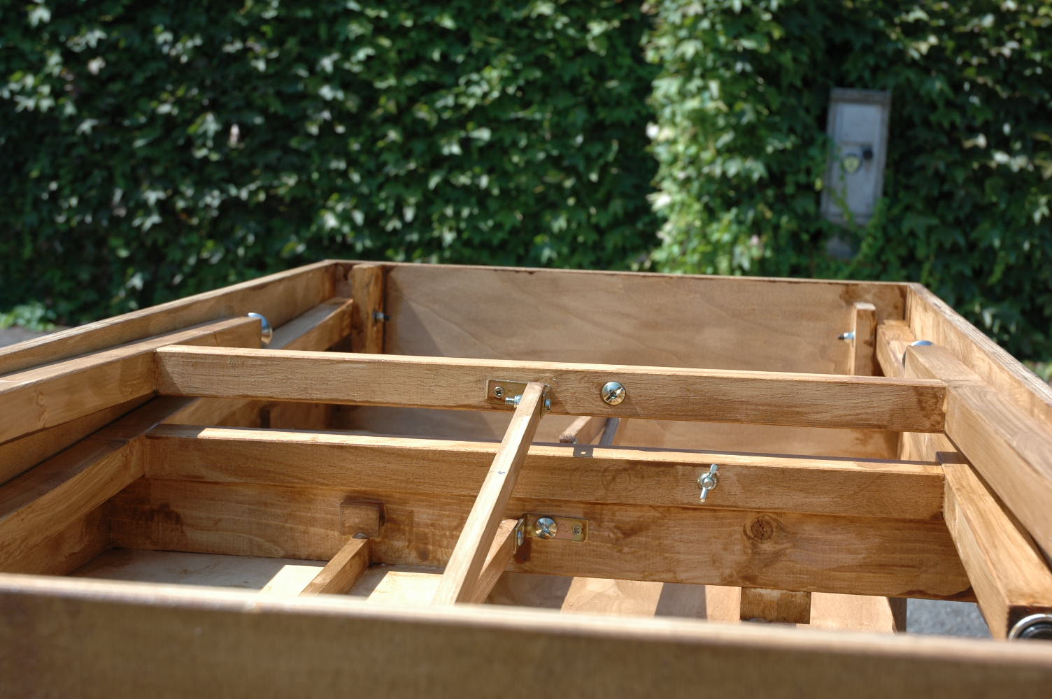

Particolare delle due staffe fissate centralmente alla trave centrale di rinforzo della struttura.
239,33 KB

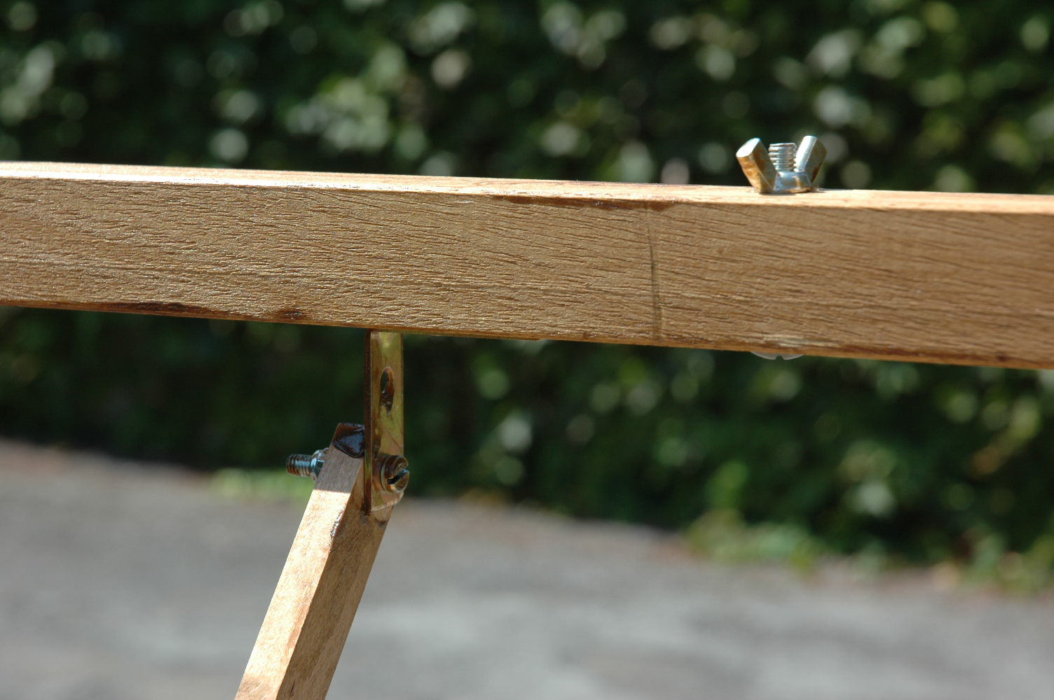

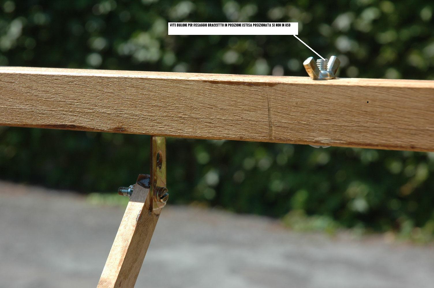

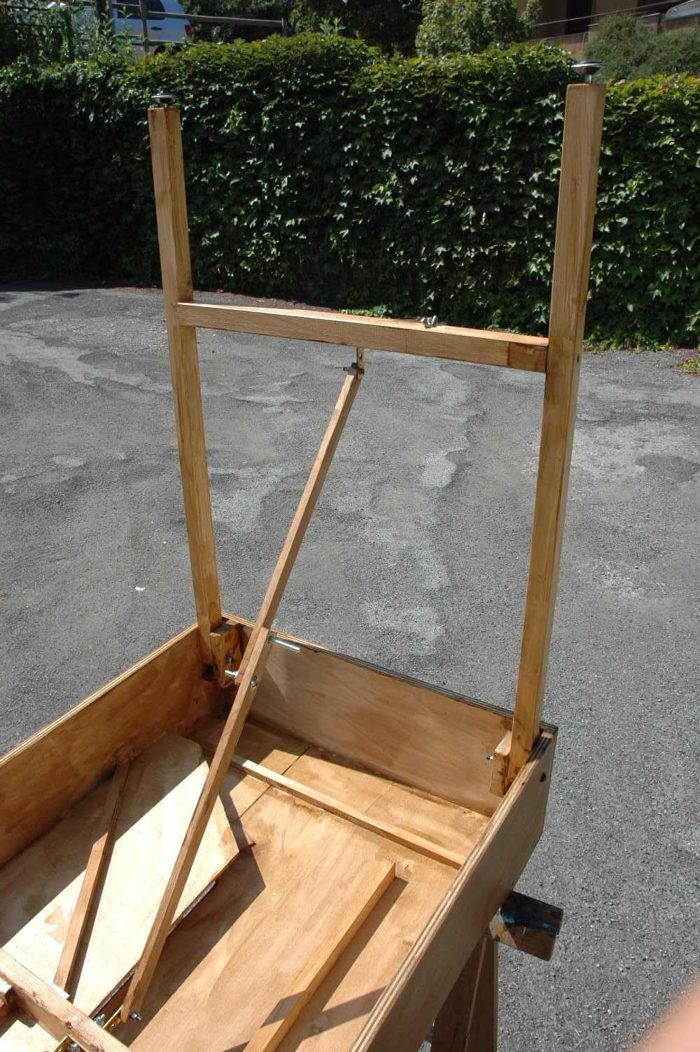

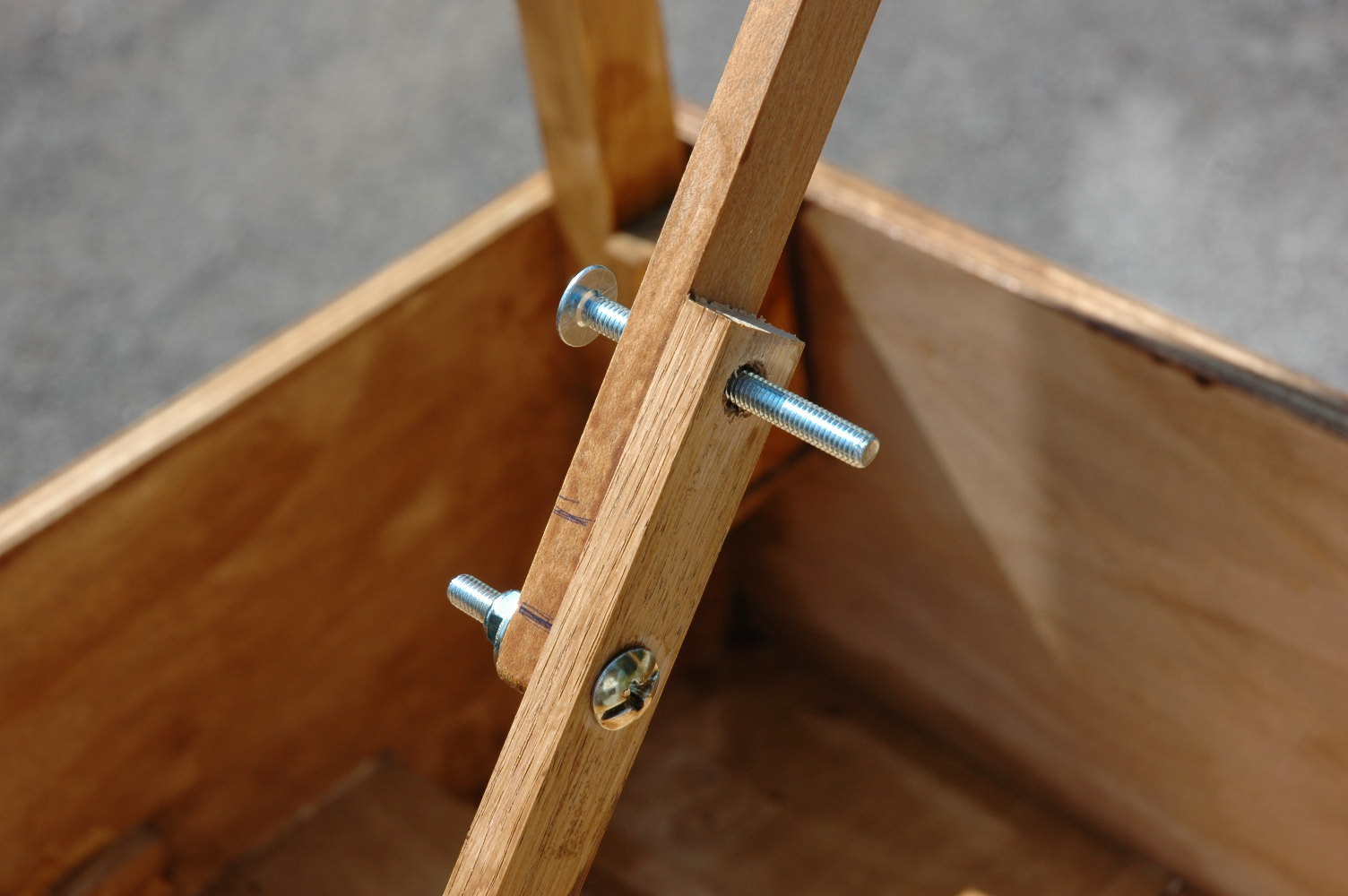

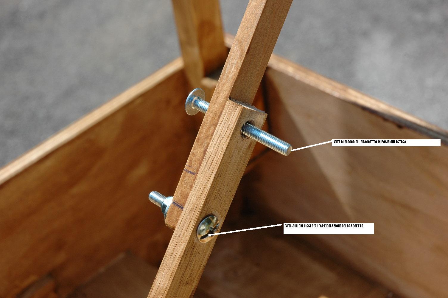

Per garantire stabilità ed evitare improvvise chiusure accidentali delle gambe ho fatto in modo che uno dei braccetti fosse un po’ più lungo del necessario in modo da fissare l’articolazione in posizione estesa con un bullone e galletto che, quando non in uso, è avvitato vicino alla staffa distale. Nella foto in mezzo il bullone di fissaggio in apertura è dimostrativo (più lungo del necessario e infilato a metà).
210,01 KB

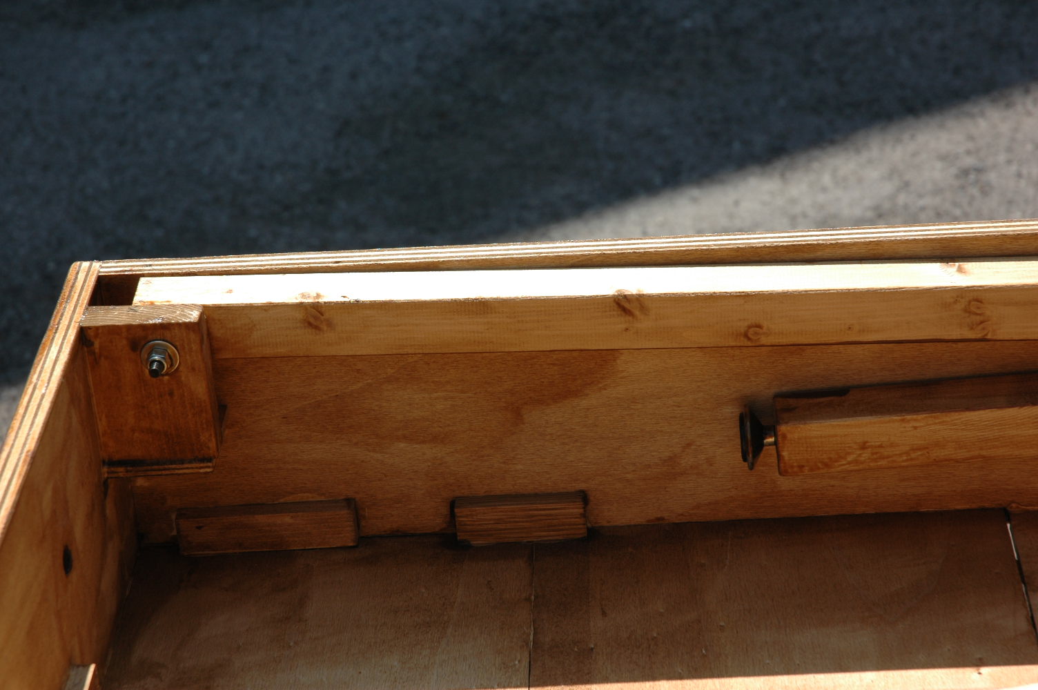

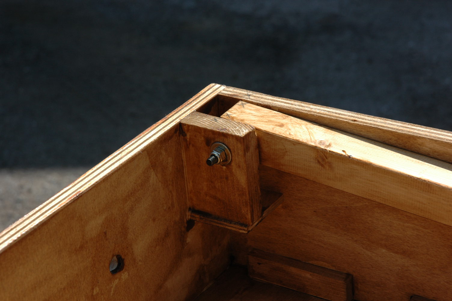

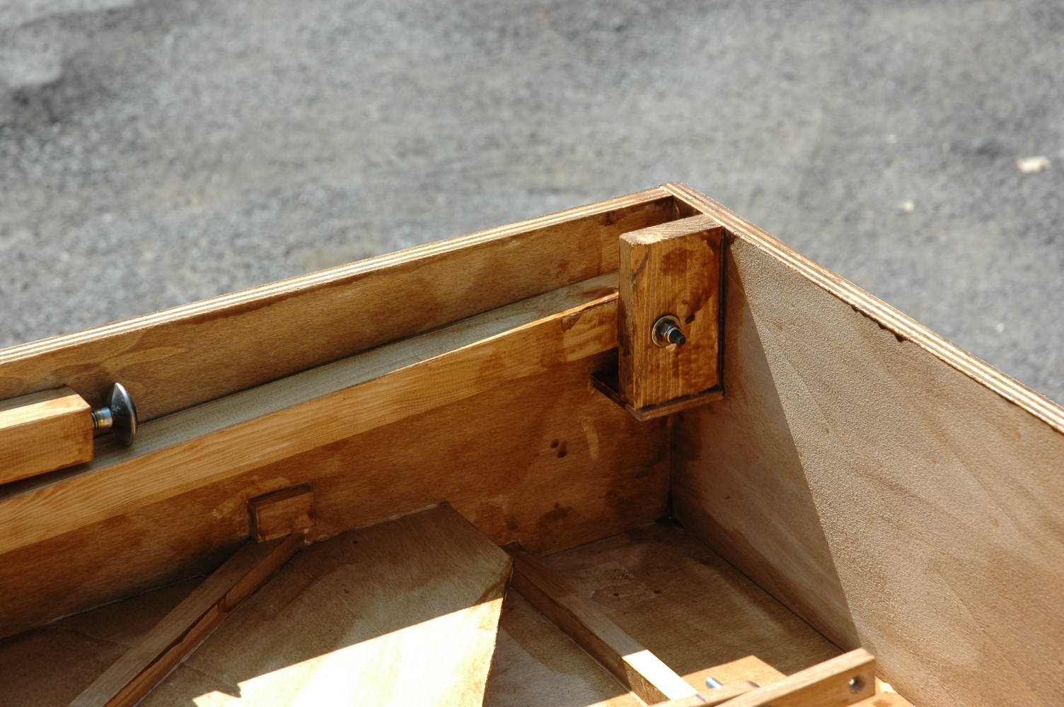

Le gambe si articolano ai quattro angoli della struttura mediante bulloni da 6 mm di diametro passanti e stabilizzati da una controparatia di 15 mm rinforzata da una sorta di copertura in compensato da 6 mm. Le controparatie sono fissate alla struttura con colla e due viti da 3x40 mm
207,11 KB
207,32 KB
172,22 KB
Le gambe devono essere articolate ad una altezza diversa perchè si possano ripiegare correttamente; un lato sarà a filo del bordo inferiore della struttura e l'altro sarà a filo del bordo inferiore più l'ingombro delle gambe controlaterali.
221,02 KB
205,33 KB
209,21 KB

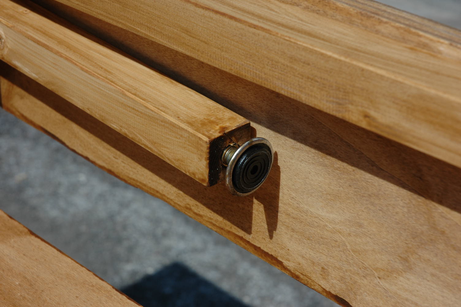

Le gambe sono dotate di piedini in gomma regolabili in altezza di circa +15/-15 mm.
177,22 KB

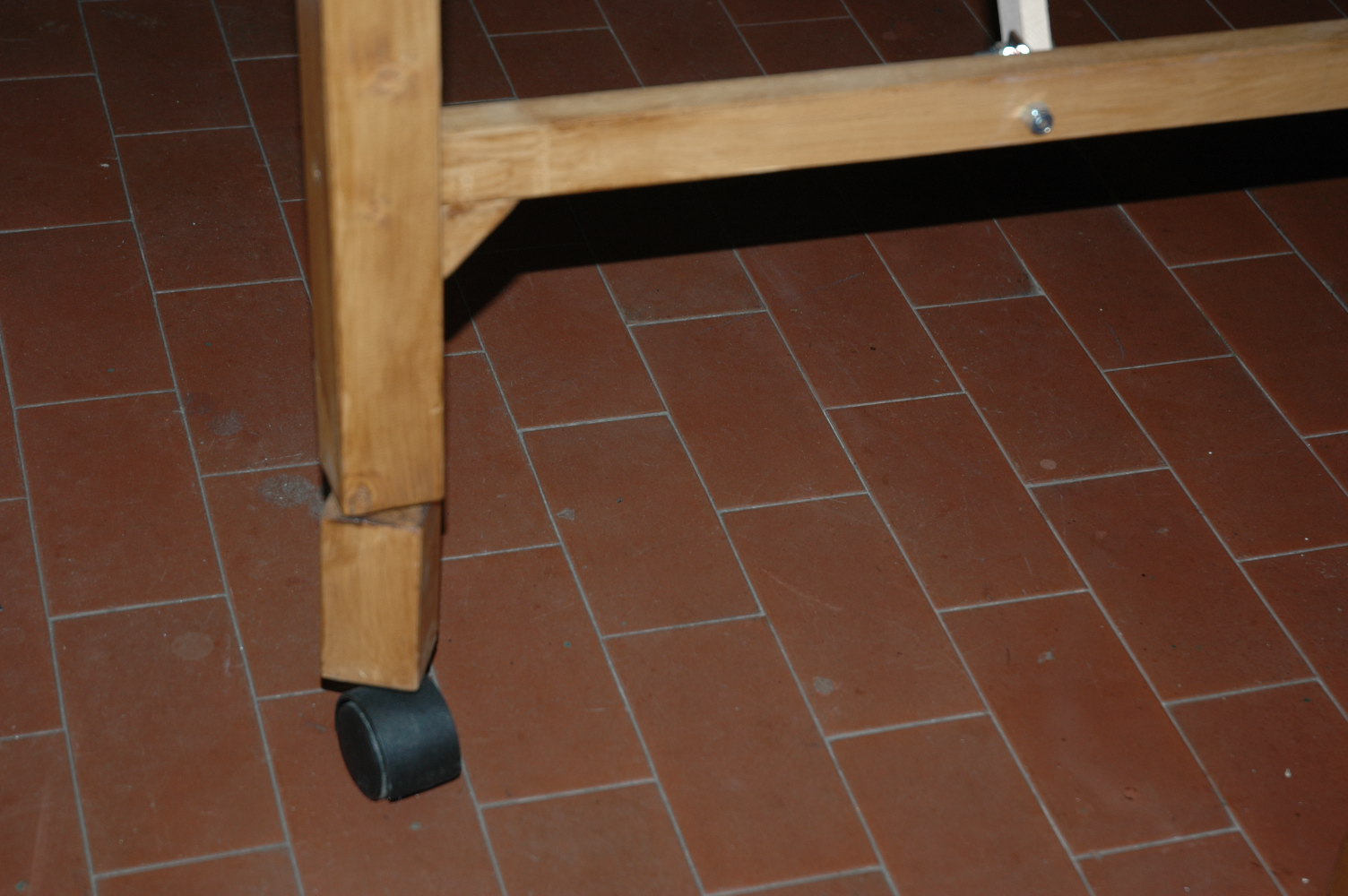

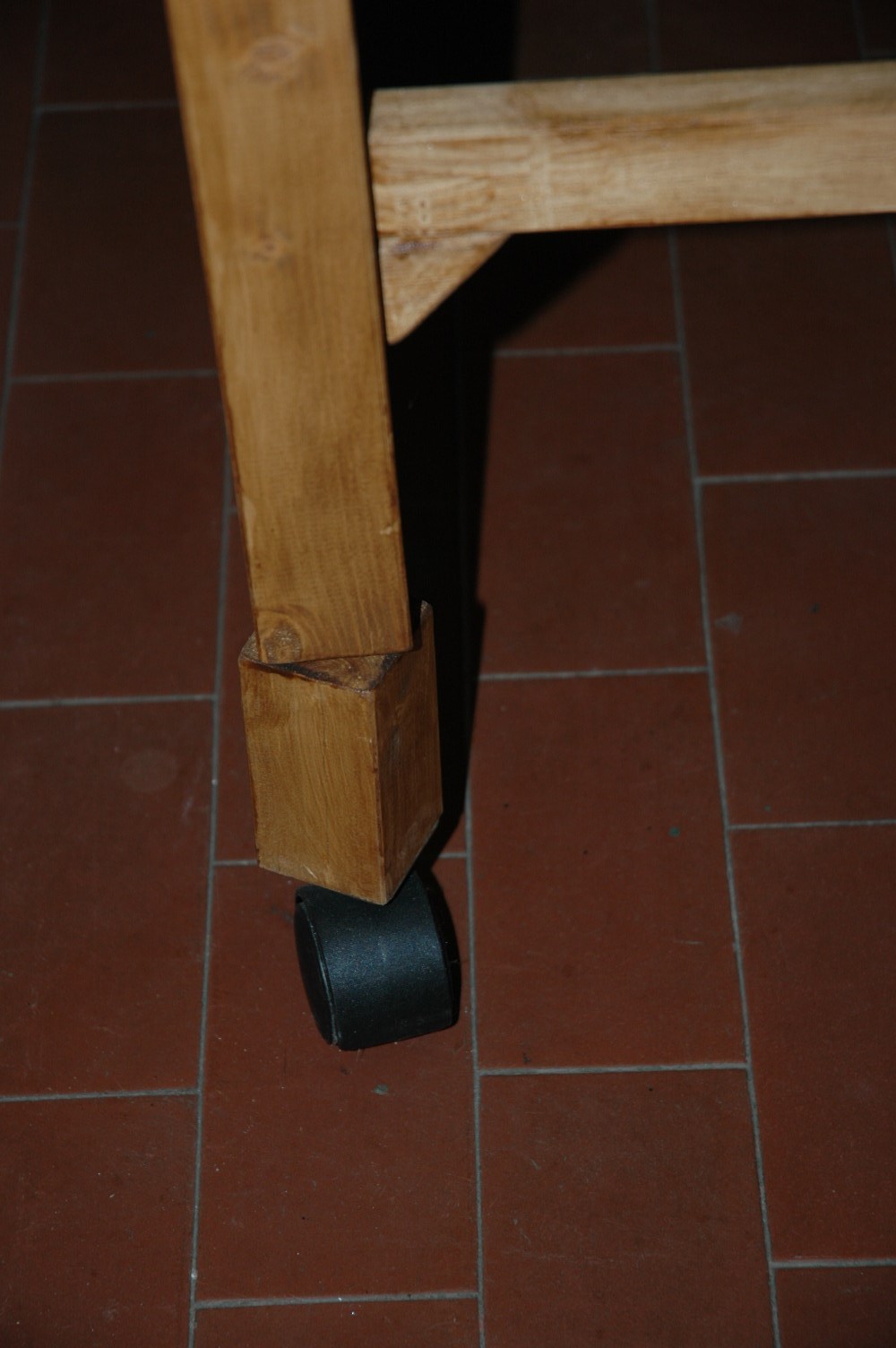

Una alternativa può essere l’adozione di rotelle fissate ad un breve tratto di travetto a sua volta fissato al resto della gamba con una vite senza fine di 8 mm di diametro. Questo espediente serve a regolare il altezza la gamba visto che la ruota è fissa.
198,03 KB
207,88 KB
Tutti i bulloni sono del tipo a tenuta (anello di gomma interno) in modo da non richiedere controlli per la loro tenuta nel tempo e dopo i trasporti più burrascosi.

Ecco come si presenta il modulo con gambe richiuse
221,02 KB
206,3 KB
Per tenere le gambe in posizione chiusa durante il trasporto solitamente uso un grosso elastico fissato alle staffe a L o una striscia autoadesiva tipo velcro.

La vite con galletto è un fermo di sicurezza per bloccare i braccetti delle gambe in estensione impedendo che queste possano inavvertitamente chiudersi (mi era successo! :sad: )
Un lato del braccetto è più lungo del necessario (lo vedi in questa foto dove è parzialmente piegato)
203,42 KB
Quando le gambe sono dritte e il braccetto completamente esteso lo si blocca per sicurezza infilando una vite e fermandola con relativo galletto.
187,68 KB
164,62 KB
L'unica operazione da fare è quindi mettere o togliere questa vite di sicurezza nel braccetto di ogni coppia di gambe per avere la sicurezza che non si chiudano; quando si chiudono le gambe si ripongono vite e galletto in un foro nella struttura delle gambe.
