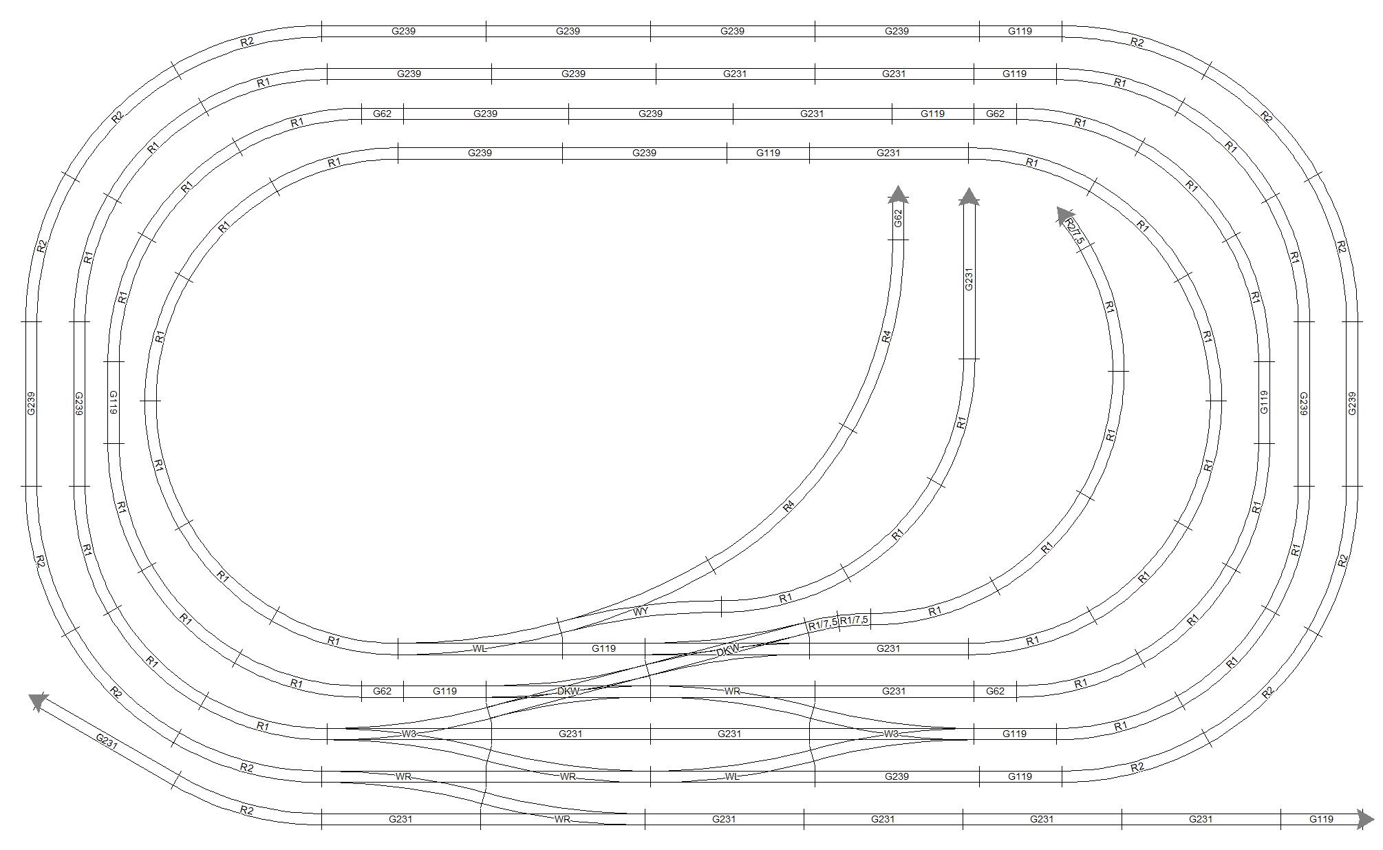

Ho generato con il pgr SCARM questo tracciato in formato H0 con binari della PIKO
249,05 KB
avrei la necessità di un consiglio su come automatizzare la movimentazione dei treni, al momento ho tre convogli, ed eventuali modifiche migliorative, essendo agli inizi probabilmente ho fatto qualche errore nella progettazione.
Ringrazio anticipatamente
Osvaldo

Ciao Osvaldo, ho spostato la tua discussione in questa area dove l'amico Fabio, esperto di Scarm, potrà meglio seguirti ed aiutarti.
Per quanto riguarda il tracciato mi permetto di farti queste osservazioni:
- ci sono un pò troppi binari
- l'anello interno ha probabilmente raggi di curvatura troppo stretti che non permettono la circolazione di molti rotabili, pena il deragliamento.
- non hai binari di sosta, per una eventuale stazione, di lunghezza adeguata.
Mi sa che dovrai rivedere qualcosa... :wink:

Seguirò sicuramente i consigli che mi perverranno, anche perchè mi piacerebbe inserire almeno un ponte, ad esempio facendo un tracciato tipo otto, ci stò provando su quello inviato ma al momento non riesco a trovare una soluzione valida, successivamente vedrò di risolvere il problema di automatrizzare il tracciato, ma come si sul dire, risolviamo un problema alla volta :smile:
Osvaldo

Stavo per scrivere le cose che ha scritto Mauro, perciò mi limito a dire che concordo pienamente. Non avere fretta!

Pienamente d'accordo con il Doc e Carlo.
Non avere fretta, questo è il mio consiglio
Qui trovi molte idee:
http://www.noch.de/en/aktuelles_service ... ossanlagen
Re: Il plastico di Osvaldo (SCARM)
#6 Messaggio da cararci »
Il principio che deve guidarti è l'aderenza maggiore possibile alla realtà. Ad esempio, un tracciato a otto quale situazione reale rispecchierebbe? E quattro binari concentrici che tornano su se stessi? È meglio farsi prima domande simili, in modo da progettare un tracciato che soddisfi il piacere di vedere correre i convogli, ma anche quello di ambientarli realisticamente.
Ci dici quali sono le dimensioni del piano a tua disposizione?
