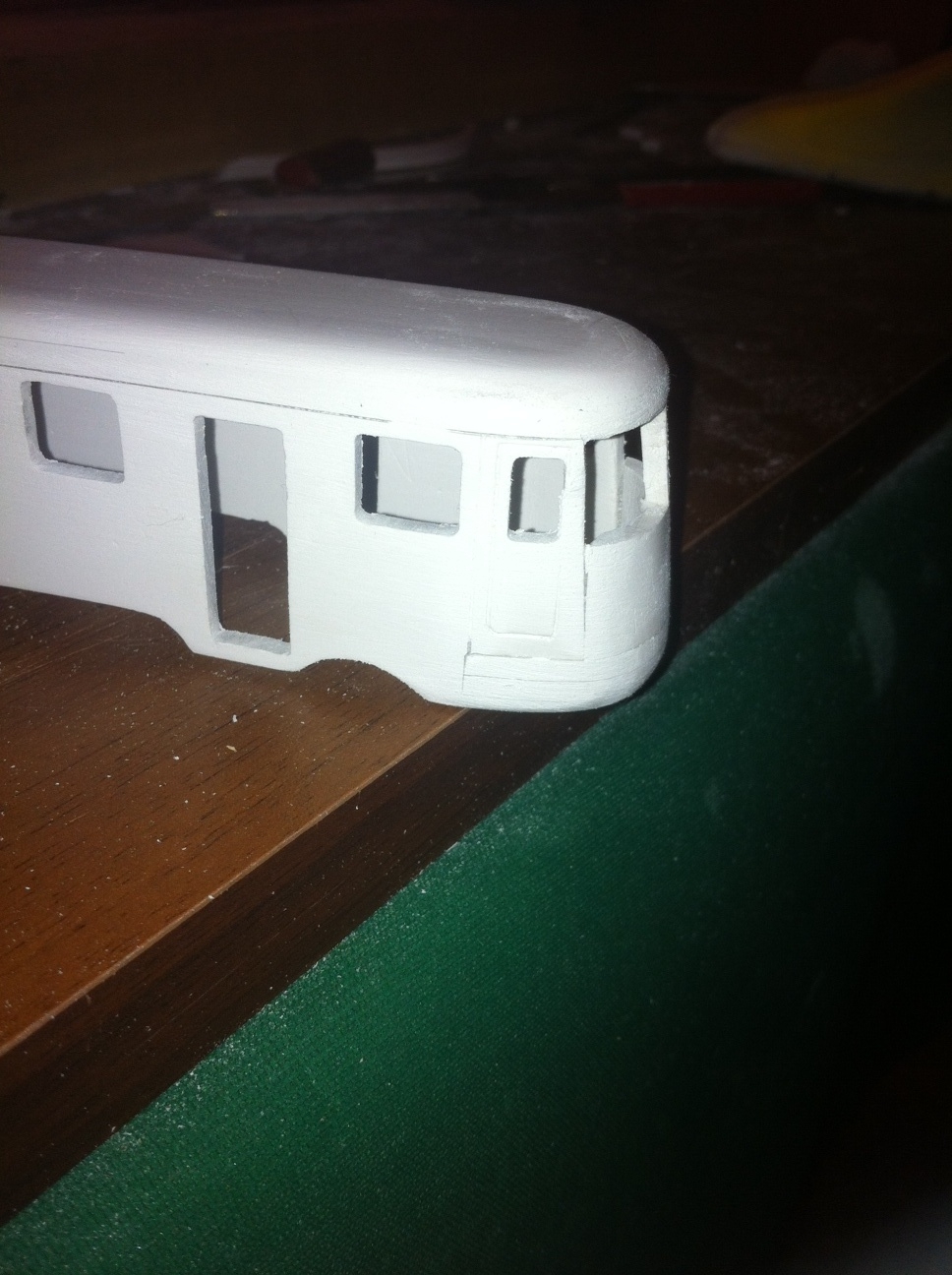

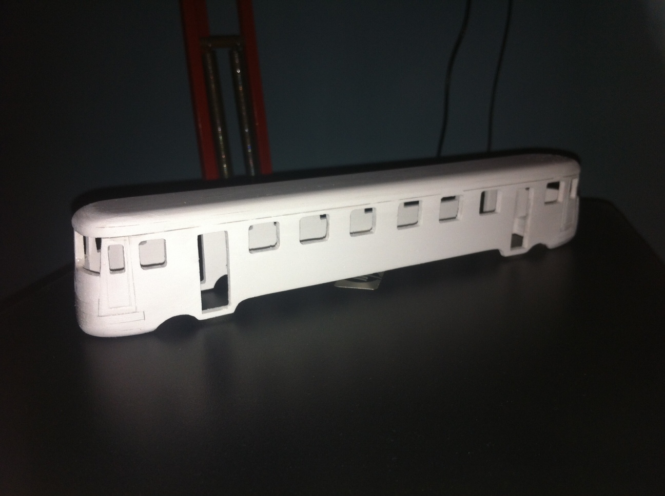

eccola mi M2 200 forex 3mm e tanta pazienza...spronato a usare forex dal grande sergio giordano...che ve ne pare??

Mi sembra ben lavorata, i tagli sono molto precisi, come li hai fatti?

Ho proceduto incollando sul forex 3mm la stampa dei disegni costruttivi e poi tagliati a cutter i finestrini fatto un foro al centro e aperto con il seghetto traforo adesso devo eseguire qualche stuccatura .....e molto lavori

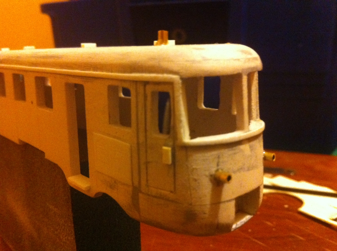

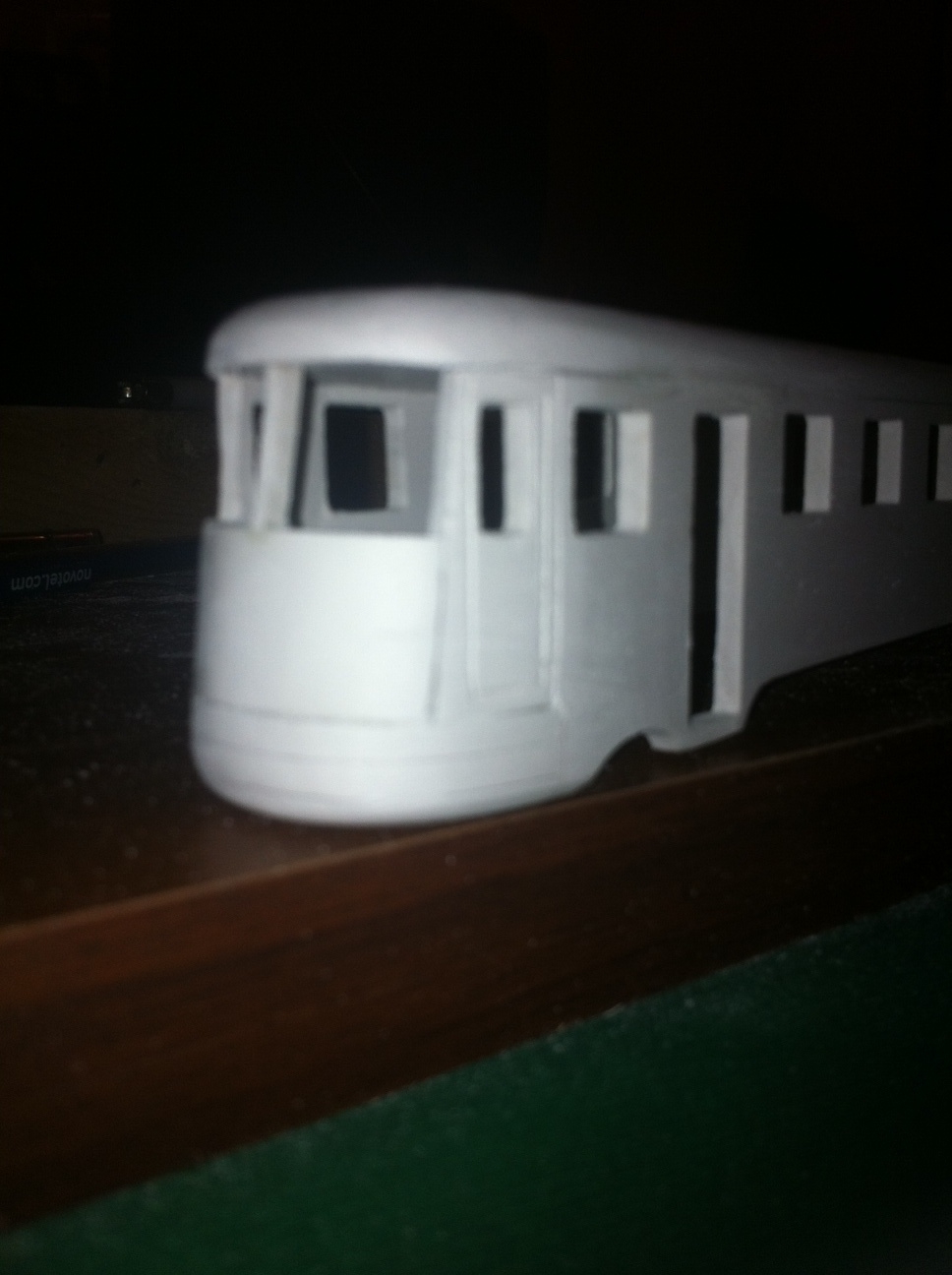

ecco aggiornamento lavoro M2

Cari amici il forex nn è facile da lavorare ma con un pò di pazienza è un materiale molto duttile...ecco il risultato di questa giornata...ma ancora molto lavoro da fare vi aggiornerò :grin:

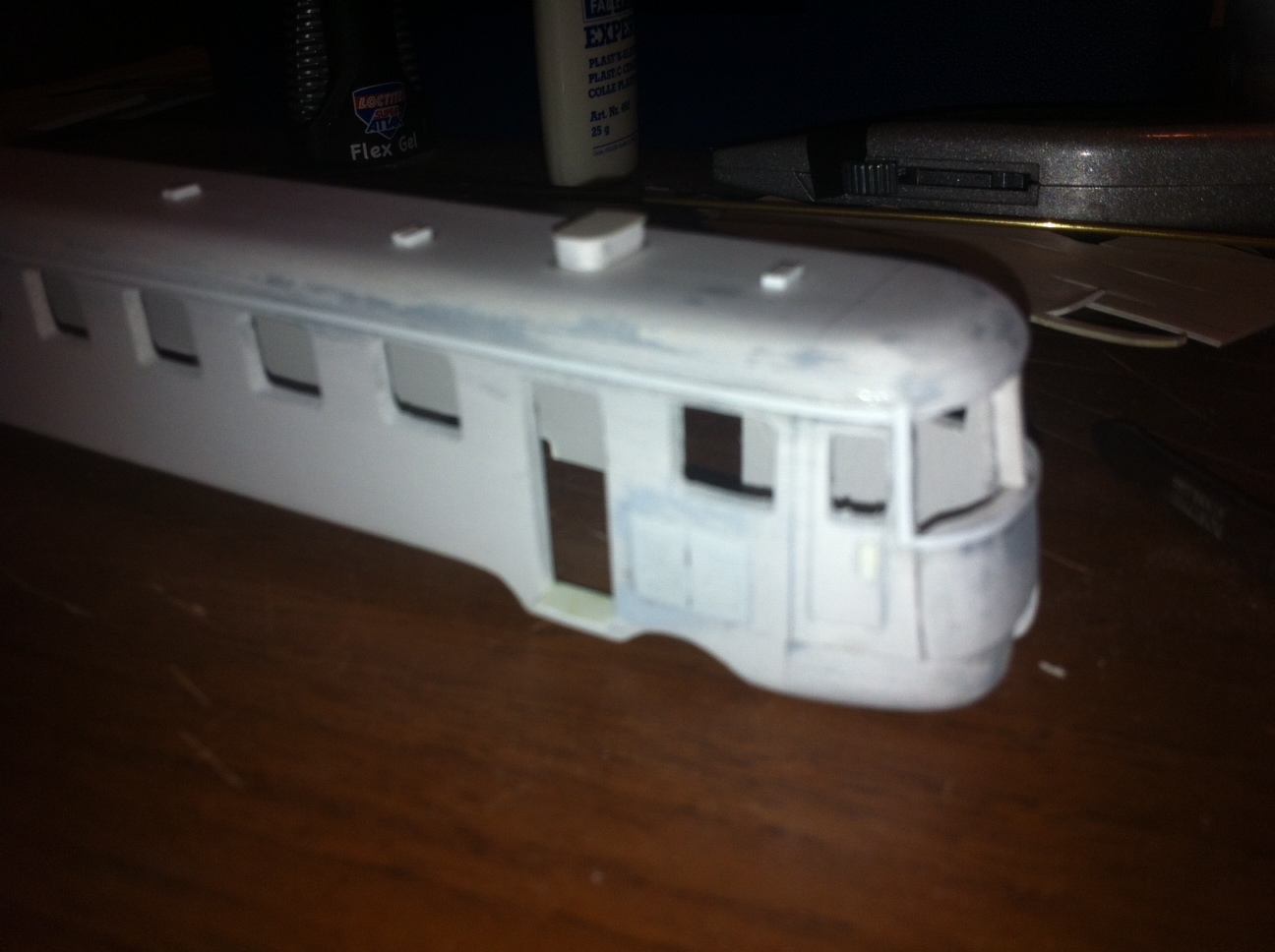

Procediamo piano piano in base a fotografie....ho aperto i vani per le condotte e ho cominciato a montare le cornici in strisce di plasticard 0,5mm e ho passato in dei punti lo stucco superfino putty tamiya

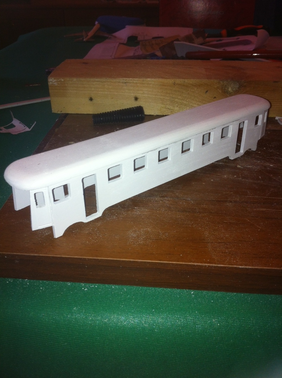

Ecco alcune foto di come procedono i lavori della M2 200
