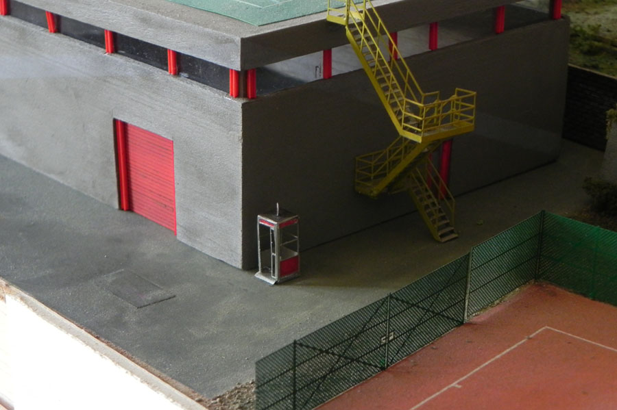

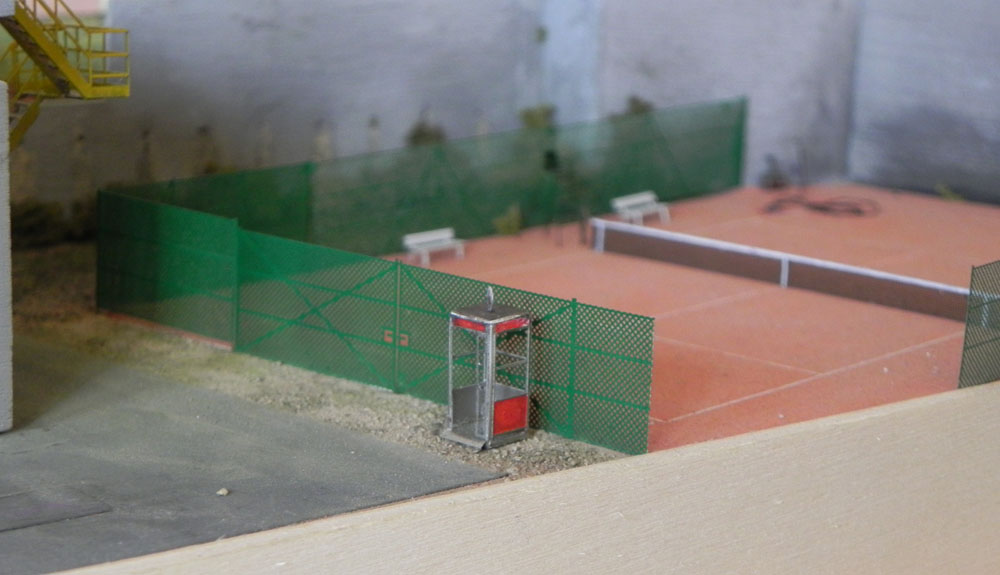

In questi giorni sono alle prese con una marea di fili e interruttori che devo sistemare sul modulo TT del deposito locomotive.
Per "disintossicarmi" un po', ho preso in mano il saldatore e mi sono montato una cabina telefonica che avevo fatto fotoincidere assieme a quella TT di Carnate.
Certo in scala ridotta é venuta meno precisa, ma comunque, sul plastico di Rivarolo, ci può stare.
51,68 KB ci può stare.
107,81 KB
93,99 KB

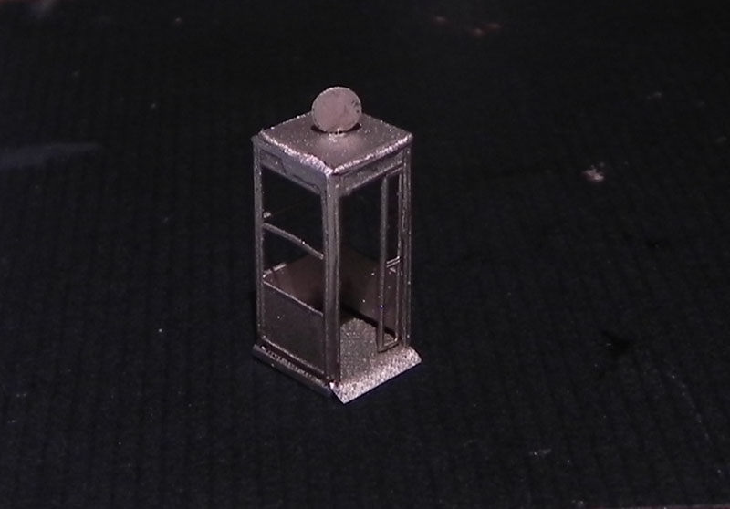

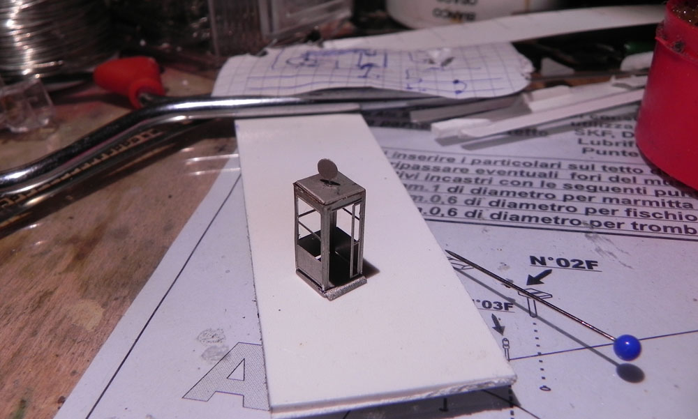

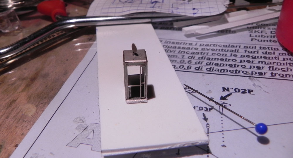

La cabina é alta 15 mm e il senso della sua dimensione si può avere nelle foto successive dove c'é uno spillo.
Comunque, questa sera, ho voluto montarne un'altra per far vedere cosa intendo per un montaggio maggiormente preciso. :cool:
107,45 KB
115,38 KB

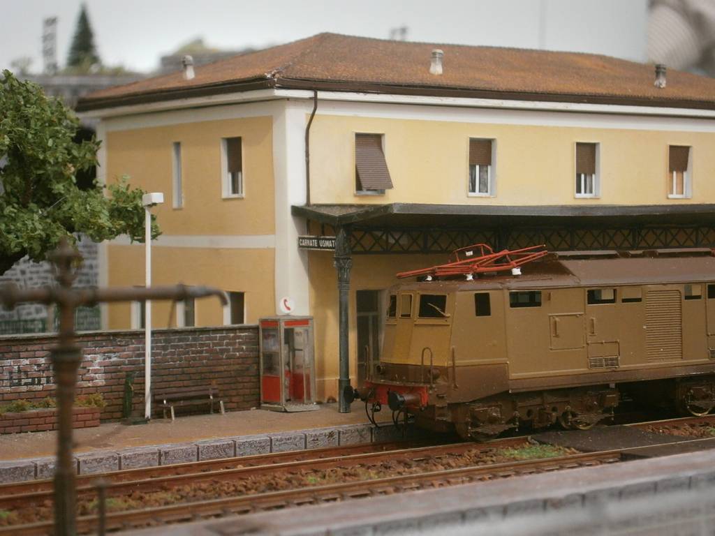

Bravissimo Giuseppe, non avevo ancora trovato il tempo per complimentarmi.
Qui è ben visibile quella realizzata per Carnate...
