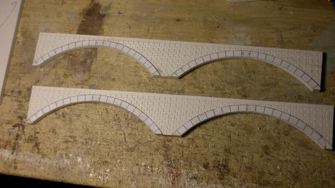

ho fatto la sagoma del muro di contenimento ad archi.
Chiedevo la misura della singola mattonella in H0 sapete dirmela??
grazie in anticipo
luciano lepri
Messaggi: 776
Nome: Luciano
Re: chiedo aiuto per realizzare ponte ad archi
#6 Messaggio da luciano lepri »
grazie in anticipo
Nei ponti che ho realizzato io ho inciso pietre di 3x6mm.
Luciano
