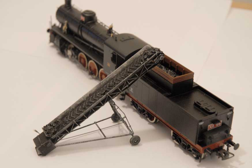

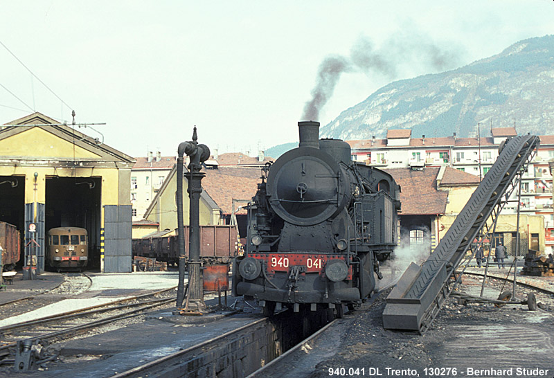

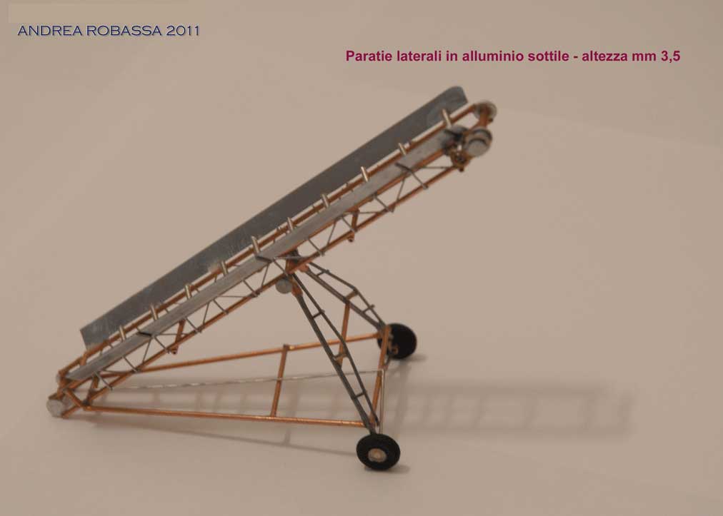

- Ciao a tutti : non mi risulta sia mai stato riprodotto un nastro di carico carbone per le locomotive a vapore in HO .
Non esiste che io sappia documentazione a riguardo, se non alcune buone foto che ho reperito nel web di cui ne posto una :
166,57 KB
Va precisato che il modello da me ottenuto è frutto solamente di buon senso nelle misure e proporzioni che in definitiva mi hanno dato ragione con un ottimo risultato, pertanto come potete vedere dalla foto in apertura , vi ritroverete con un modello che ben si adatterà alle vostre vaporiere e nel vostro plastico .

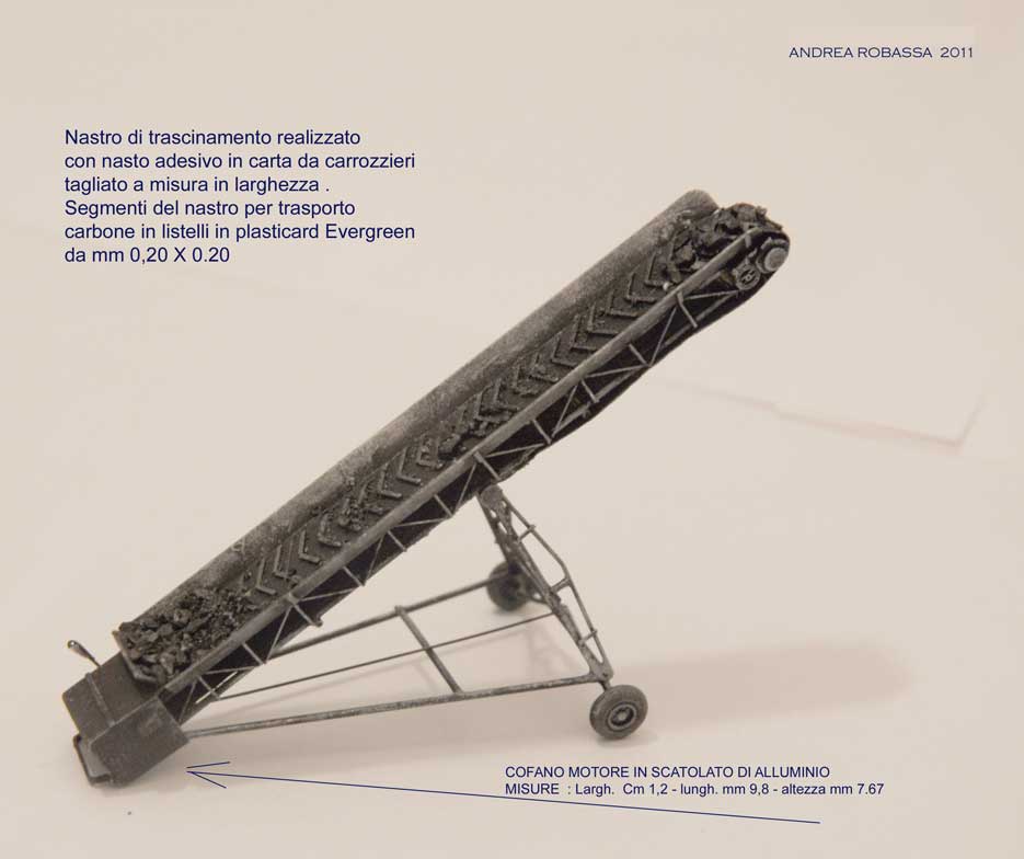

- Ho inserito le foto già con tutte le misure, al fine di evitare complicate descrizioni . La sua costruzione è medio facile e non necessita assolutamente del'uso del saldatore a stagno, assemblaggio solo con colle cianoacriliche, la robustezza è garantita lo stesso, inoltre ad opera conclusa
presenta una maggior finezza, a gusto vostro naturalmente se vorrete usare il saldatore, io lo detesto abbastanza .
[/b]

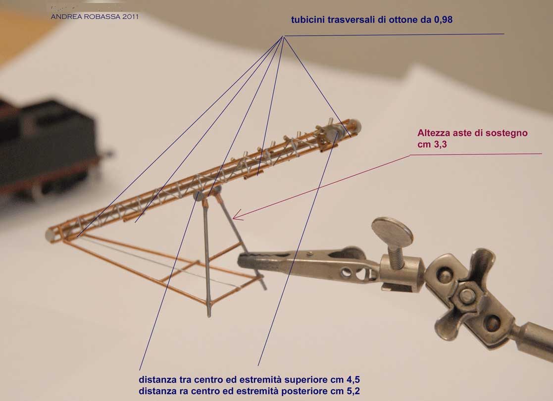

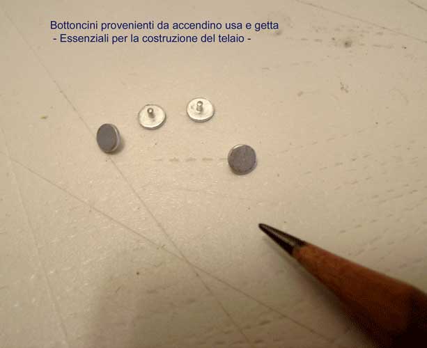

- Come iniziare :
Procuratevi 6 accendini usa e getta scarichi , non i Bic, ma quelli cinesi da trasparenti da pochi cent , saranno indispensabili per questo lavoro, una volta smontati al loro interno dovreste trovare i seguenti bottoncini :
[/b]
15,84 KB

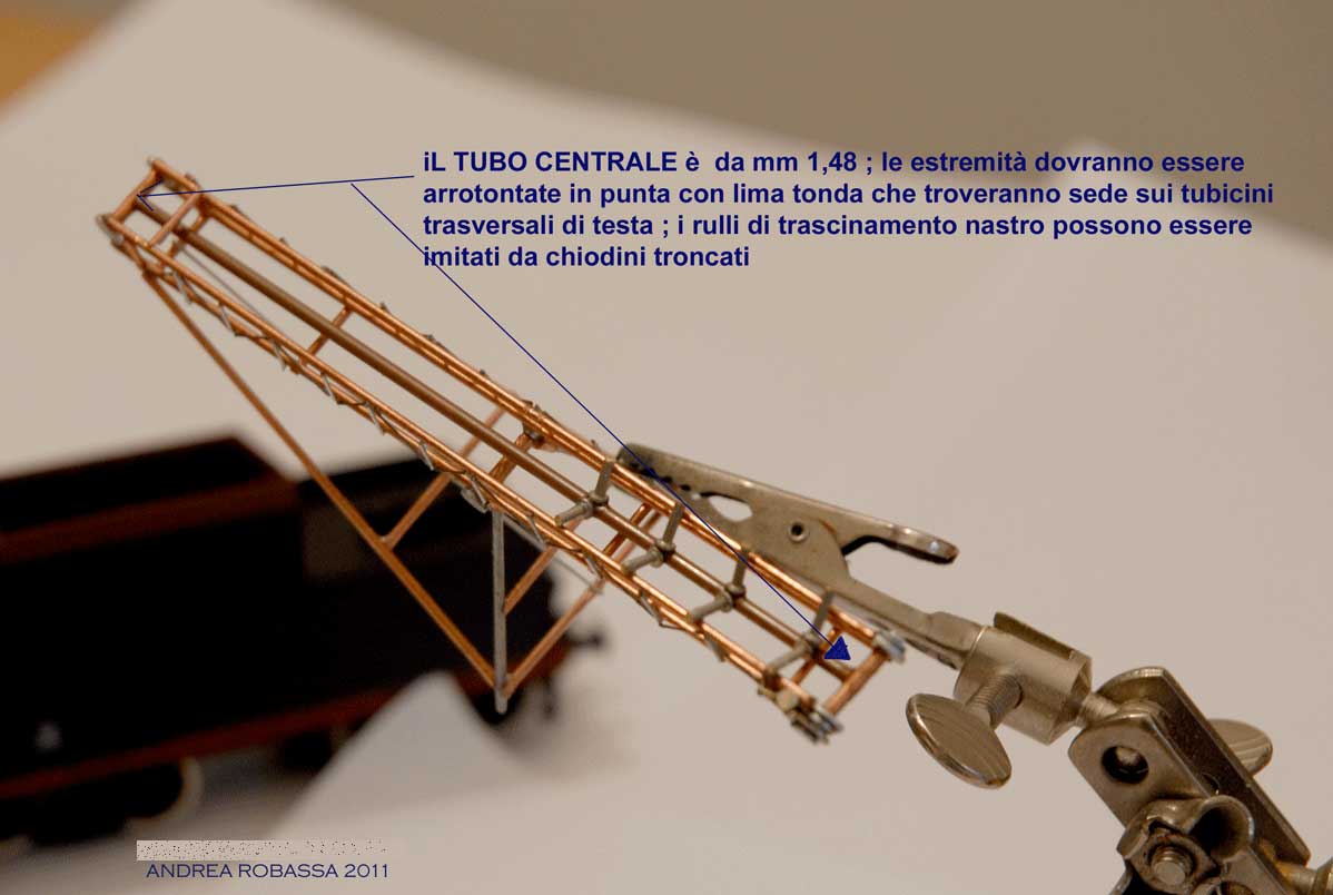

Notate che al centro hanno una minuscola punta che dovrà essere inserita nei minuscoli fori dei tubicini di traversa - di testa del telaio- il centro, che avrà la funzione di fulcro o sostegno delle gambe del telaio, e la traversa posteriore :
[/b]
51,47 KB

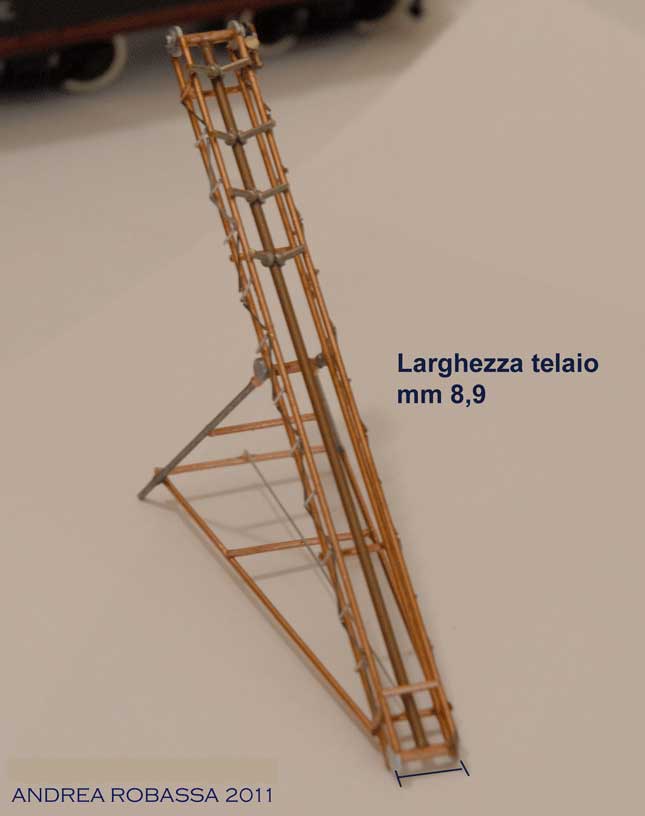

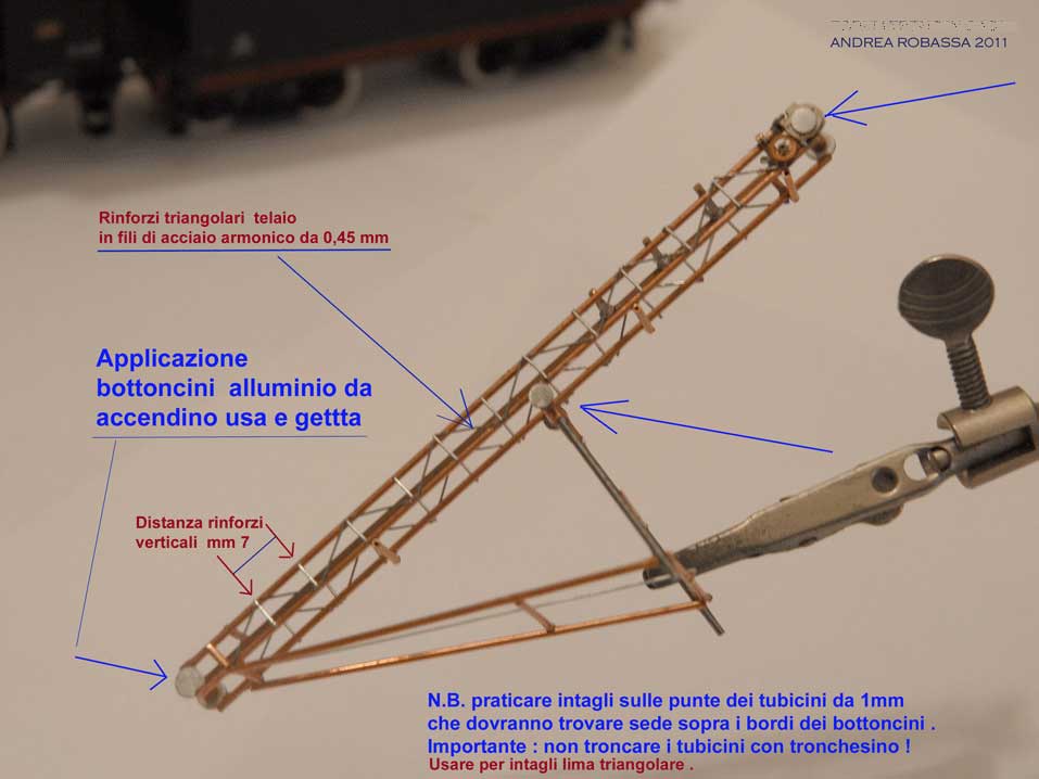

Come vedete i bottoncini sono stati innestati nei fori dei tubicini , inizio per la formazione del telaio simile ad una " H " allungata :
66,07 KB
ecco comunque le misure di inizio :
24,81 KB
15,96 KB
51,68 KB
27,06 KB

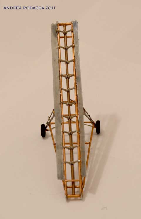

Completato il telaio, e spero le mie descrizioni finora risultino chiare, formerete le aste di sostegno dove incolleremo delle ruotine, io le ho trovate da una vecchia scatola di montaggio di aereo.
43,95 KB

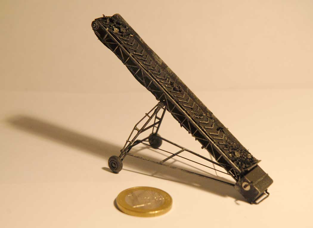

-Ho terminato la parte posteriore del telaio formando la cassa motore posteriore (non ho idea come funzionassero questi nastri ) mediante uno scatolato in lamierino di alluminio, dove alla base ho fissato anche un maniglione per gli spostamenti. Il nastro trasportatore deve compiere l'intero giro della lunghezza del telaio, andrà incollato di sotto al centro e potrebbbe risultare sollevato in qualche punto, applicate un pò di cianoacrilato.
Ad opera terminata il risultato sarà questo :
35,91 KB
-Ho sminuzzato del vero carbone che ho incollato con vinilica diluita sul nastro ; una leggera verniciatura ad aerografo in nero opaco ha completato questo lavoretto . E' un modello che si fà in poco tempo , può sembrare difficile a prima vista ma non lo è . Provateci !
- Bene ora finalmente potrò e potrete anche voi caricare le vostre vaporiere....il fuochista Preiser vi ringrazierà ! :)
Ciao a TUTTI

Ciao Andrea ,per la prima volta trovo un errore abbastanza visibile sul tuo caricatore di carbone ...rispetto all'originale...bello ugualmente ,ma un errore da te non me lo aspettavo...controlla bene !!!!!

@Dino forse si riferisce alle aste di sostegno ruote che hai posizionato al centro del caricatore invece nell'originale sono fissate più in punta per evitare eventuale basculamento in avanti.
