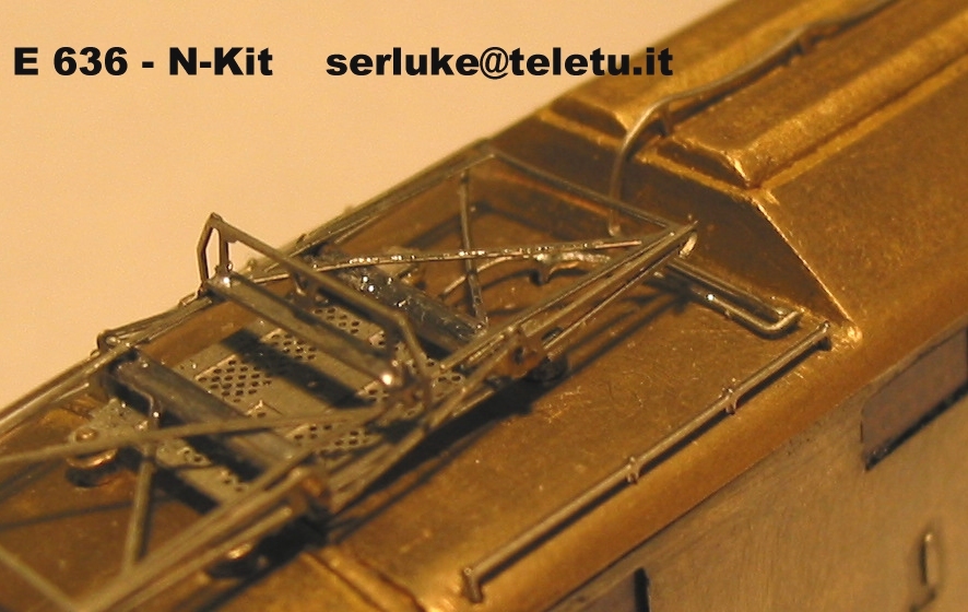

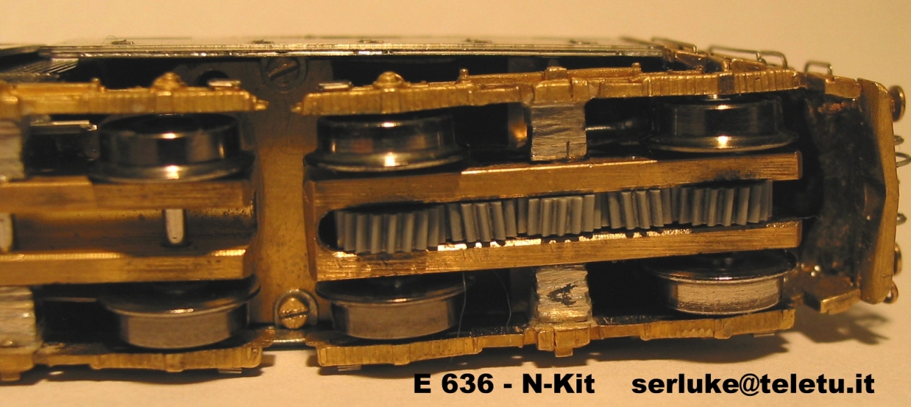

Volevo mostrarvi l'ultima "fatica" degli amici Fabrizio & Luca ... chissà che non stimoli anche chi fa TT. :wink:
Dopo varie peripezie, sembra che sia la volta buona. La meccanica, infatti, ha subito diverse modifiche rispetto all'idea di partenza.
Ovviamente, il telaio è in scala N.
Che ve ne pare?
Re: Nuovo telaio per la E.636 di Mungai & Petruzzo
#2 Messaggio da Marshall61 »
Caspita che gioiellino!!!!....i soliti complimenti mi sa che non bastano....a dir poco eccezionale..... :razz: :cool: :cool:
<font color="red">BRAVISSIMI!!!!!!!</font id="red">
Messaggi: 5639
#3 Messaggio da Riccardo »
Ingrandendo la foto si notano le esemplari lavorazioni meccaniche.
Complimenti :cool: :cool:

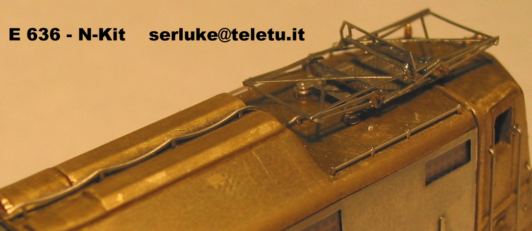

Vi ringrazio anche a nome di Fabrizio! Siete tutti molto gentili!

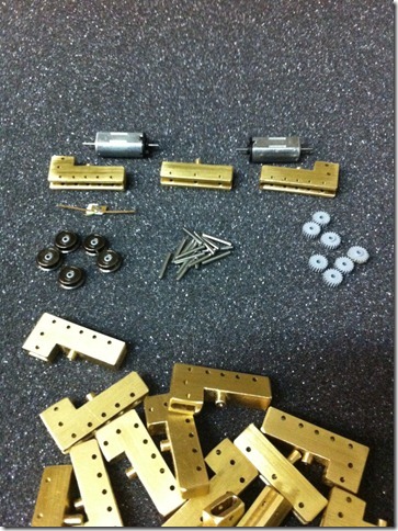

Anzi, per ringraziarvi ... altra foto.
Ecco alcune parti del futuro kit.

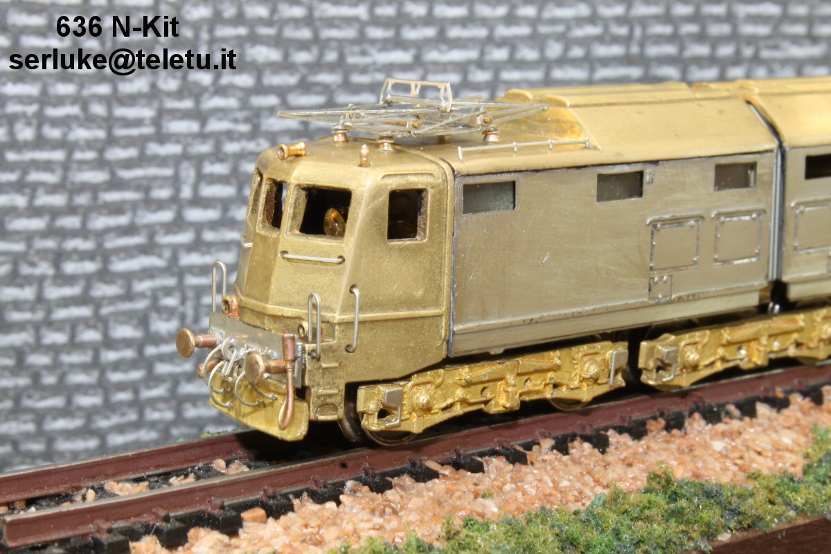

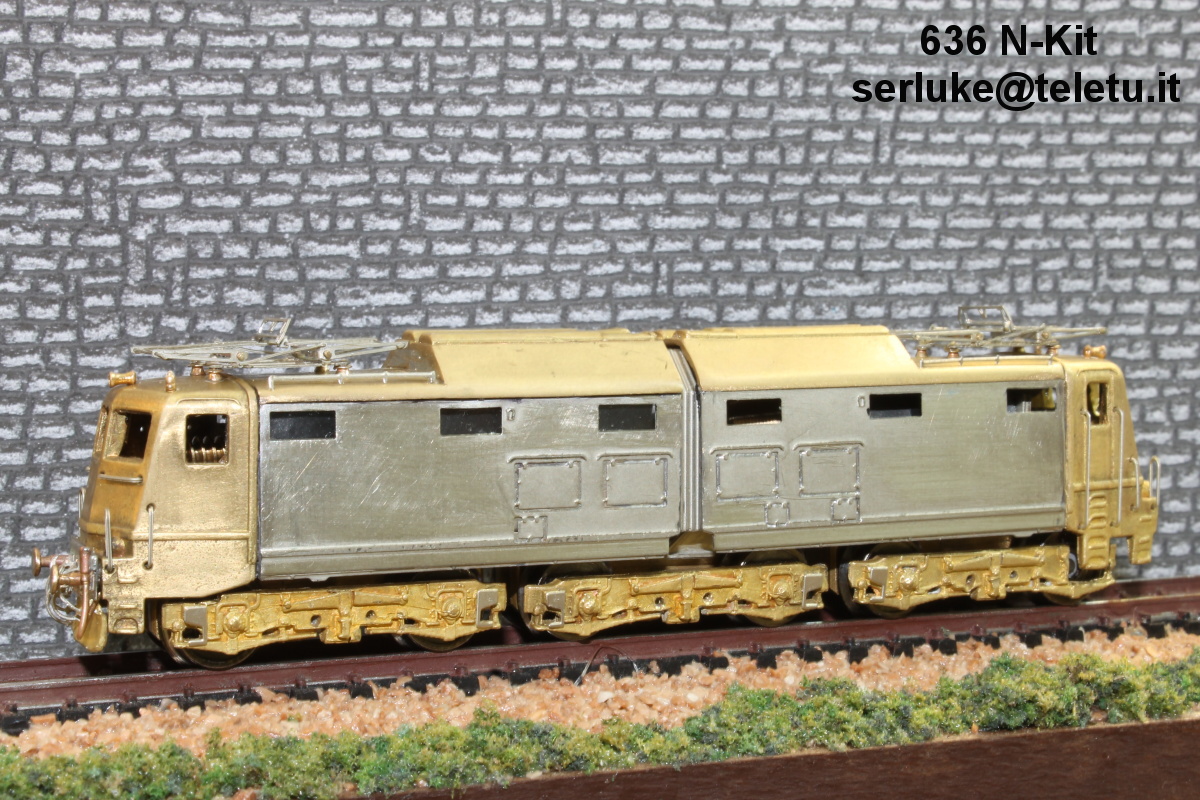

Ecco la "bestiolina" pronta per Verona!
Chi vorrà, potrà vederla presso lo stand ASN in vetrina e in azione.
Fabrizio sarà inoltre in giro con un altro modello per chi volesse dargli un'occhiata da vicino.

Spero che il kit abbia successo e che se ne vendano tanti.
Chi, come Luca e Fabrizio, si impegna per produrre modelli deve essere incoraggiato e premiato.

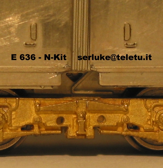

Però, lasciamelo dire, da quello che vedo, si dimostra ancora una volta che la fotoincisione, non ha rivali.
Ti avevo già segnalato che i fori, nel master, erano grandi.
Si pensava che nella realizzazione della fusione si restringessero e invece…
Lo spessore della parete che si vede dai finestrini è molto grande e paragonato ai modelli fotoincisi…
Le fiancate dei carrelli sono poco rilevate e non ben dettagliate.
Qui il discorso è un po’ diverso: in fotoincisione é normale che siano più dettagliate, ma anche confrontate con altre fiancate fatte in microfusione non mi sembrano molto ben realizzate.
Se paragonate ad altre, tipo quelle del Ddm, sfigurano.
Temo che, o il master non era buono o chi ha fatto la fusione non è bravissimo.
Anche la scaletta per salire sul pancone mostra i limiti della microfusione.
Capisco che tutto in fotoincisione poteva risultare più impegnativo per il montaggio, ma tanto, chi lo acquista, deve saper saldare, e bene, visto il bel pancone.
Comunque, sono solo mie impressioni e poi, magari, una volta finito, stuccato e colorato, si presenta meglio. :wink:
#9 Messaggio da carlo mercuri »
Ciao Giuseppe!
Condivido il pensiero sulla fotoincisione: è sicuramente il miglior mezzo per realizzare cose eccelse e dettagliate all'inverosimile anche in scala N.
Questo però significa avere anche particolari molto fragili. Ti faccio un esempio su un modello che conosci bene, il DI 92000. La Ute.Ca. lo propone in un kit che è più per plasticisti, nel senso che alcuni particolari, secondo me, vengono volutamente omessi, come per esempio le scalette di accesso ai vestiboli e quelle sotto i portelloni; o meglio, le scalette vengono proposte semplificate, e c'è un perché: in un uso da plastico questi particolari sono i primi a sfasciarsi, visto che realizzati in modo realistico sarebbero molto fragili.
Anch'io, per quello che ho montato, ho scelto di non riprodurre le scalette, proprio perché dovrà circolare (e tanto) sul plastico. Avevo fatto alcune prove e già quelle di accesso ai vestiboli in larghezza mi battevano sui marciapiedi della stazione (realizzati tra l'altro in perfetta scala).
Così per la E.636 (cerco di interpretare il motivo di alcune scelte di Mungai e Petruzzo) si è cercato di avere un modello innanzitutto da plastico (scalette e panconi in fusione sono indistruttibili, anche se sicuramente meno raffinati di quelli ottenibili in fotoincisione), maneggiabile e che possa resistere ad un uso intenso.
Io ho molti amici che hanno bellissimi modelli Euromodell con scalette, panconi e particolari schiacciati e disfatti (indovina chi è che poi li deve riparare?...) poiché sono sviati o hanno urtato contro i marciapiedi o i paracolpi.
Quindi questa scelta la vedo oculata per la destinazione che avrà il locomotore (meglio più robusto che più raffinato e fragile). Insomma, un buon compromesso.
Probabilmente le scalette potevano essere traforate, in questo concordo. Le fiancate dei carrelli sono realizzate, così come il resto delle fusioni, da uno dei migliori fonditori in circolazione (uno di quelli che lavora per le ditte più blasonate); sono un po' piatte perché sono così già nell'originale preso a campione per gli stampi (credo Del Prado, con leggera modifica alle sabbiere).
Riguardo ai fori devono essere di queste dimensioni per far entrare i mancorrenti, poiché essendo le cabine molto spesse (come accennavi), si è voluto evitare, a chi acquisterà il kit, di dover ripassare i fori (cosa non agevole con questi spessori). Comunque, dopo una passata di stucco spray, la cosa diventa meno evidente.
Insomma, da quello che mi ha spiegato Fabrizio, si è voluto agevolare al massimo la montabilità (il modello è pensato anche per essere incollato, non dimentichiamolo), magari a scapito di qualche dettaglio più raffinato.
So comunque che avrà un peso veramente enorme ed una trazione micidiale, che gli consentiranno di trainare treni impegnativi, così come faceva la macchina vera, e questo credo sia uno dei punti di forza che sarà apprezzato dai modellisti.

Se la priorità é la robustezza , quello che scrivi, é tutto condivisibile.
L'unica cosa che non approvo é aver scelto come base delle fiancate dei carrelli, modelli Del Prado che brillavano per la loro scarsa bellezza. :wink:

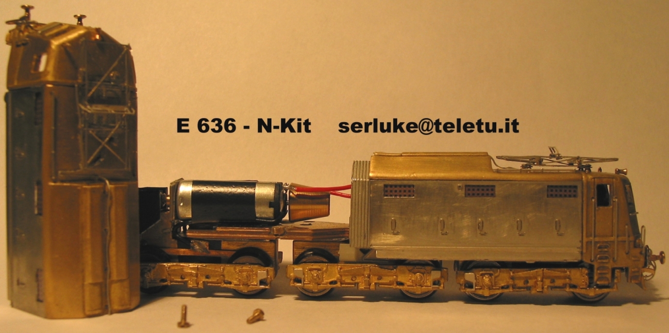

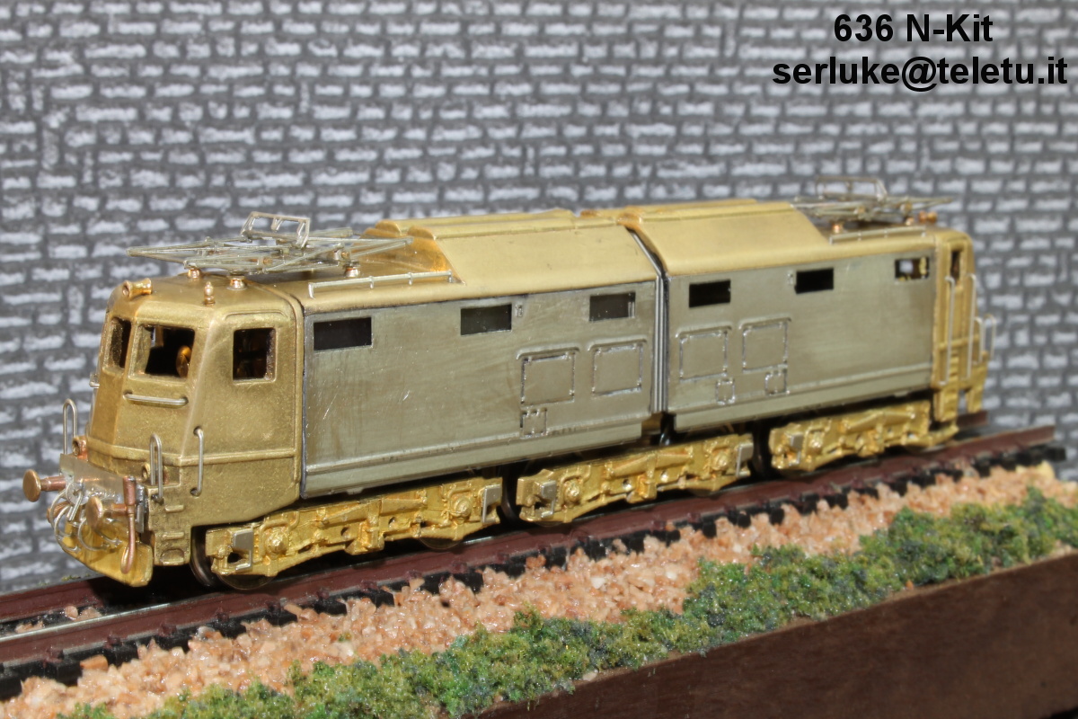

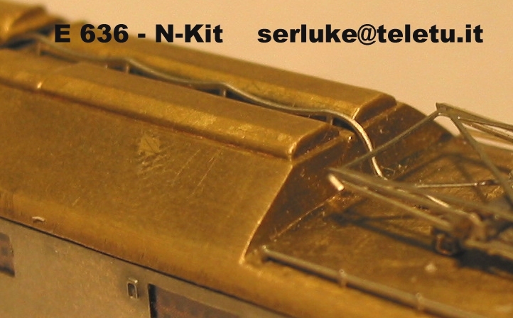

Ecco altre foto molto più eloquenti e più esatte di quelle precedenti.
Questa è la versione definitiva.
Consentitemelo, è davvero una gran bella bestia!
