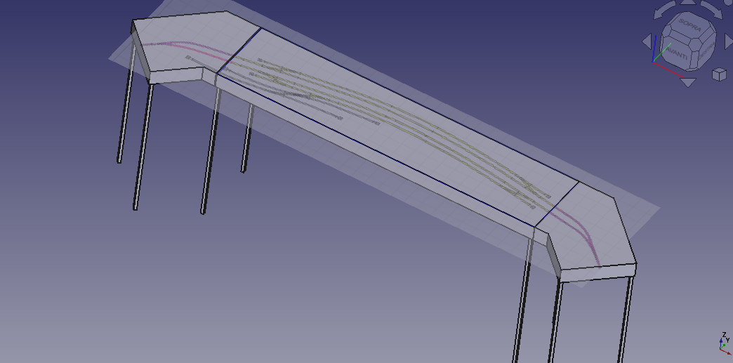

Apro questa discussione per illustrare in dettaglio il progetto di questo modulo stazione a norma Fremo.
Nella sezione generale c'è una discussione dall'argomento simile però forse è meglio aprirne qui uno più specifico, nella sezione dei moduli in costruzione.
Dopo aver fatto vari progetti per ottenere un modulo rettilineo, che non mi piacevano, ho deciso di provare con due raccordi "curvi" che assecondano anche l'andamento dei binari dei moduli della stazione.
Questo è il risultato che mi piace di più:
In sostanza i 2 modulini di raccordo formano un angolo di 45°, e rendono questo modulo di fatto un modulo curvo da 90°
Per la costruzione penso di usare uno modulo rettilineo di pikart opportunamente modificato, una sorta di kit bashing dei moduli [99]

Molto interessante ed intrigante il progetto.
Mi piace anche l’idea dei moduli curvi in ingresso ed uscita.
Forse 45^per modulo sono un po’ troppi soprattutto se hanno raggi piccoli.
Riguardo all’idea di usare moduli rettilinei da modificare, non la trovo una buona idea: dovresti modificarli pesantemente.
Meglio usare due testate e costruirsi dei moduli ex-novo.

Carlo mi piace questo progetto.
In alcuni punti concordo con Roberto, anzi eviterei le curve ma terrei tutto rettilineo.
Eventalmente potresti sviluppare due moduli di transazione 500-300-x come Modulo 01 - Norma Fremo GasTT - Fonte www.scalatt.it/forum oppure due 500-500-x dove x è la lunghezza da stabilire.
Il modulo di transazione 500-300-x penso non sarebbe male da inserire in un layout, anzi per rendere più "lungo" il layout e più "snello" i moduli da 300 di profondità mi sembrano una buona soluzione, sia come realizzazione, costi, tempi e facilità di trasporto oltre ad "allungare" il modulare.
Anche qui, modulo di transazione a trapezio isoscele o trapezio rettangolo, altra suddivisione da considerare.
Le curve è meglio, a mio modesto avviso, realizzarle con moduli dedicati e normati, che possono di volta in volta essere inserite dove meglio aggrada nel layout dell'evento.
Il tuo modulo di quanti sub-moduli è composto?

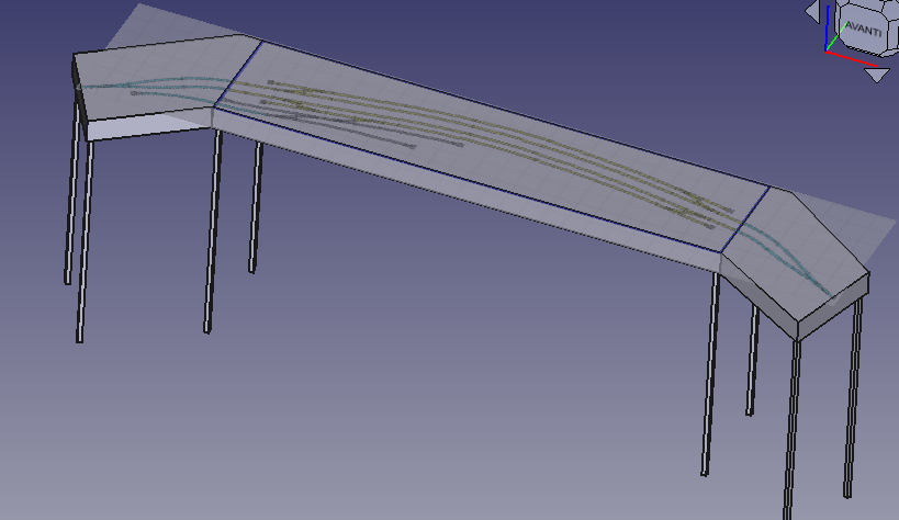

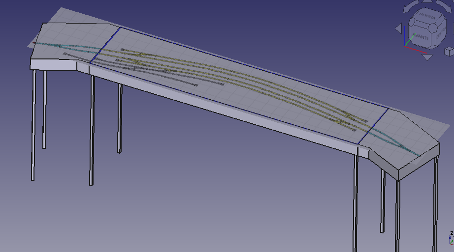

Seguendo i vostri suggerimenti ho elaborato altri 2 layout
Questo crea una curva di 60° quindi 2 semi-moduli da 30°
Questo invece curva da 30° con 2 semi-moduli da 15°
Quest'ultimo per ora è quello che preferisco perchè l'andamento dei binari è più coerente senza curve "forzate".
La cosa che mi convince poco è la forma dei moduli di raccordo che è un po' sghemba.

Carlo, perchè non lasciamo i cambi di direzione ai normali moduli curvi?
Non complicarti la vita, prendi un modulo prefabbricato Pikart, lo dividi in due e ricavi due semimoduli di transizione che riportano la stazione in direzione retta, tanto il movimento curvo ce l'hai già nei binari di stazione..... [104]

gavinca ha scritto: domenica 22 marzo 2026, 21:58
Anche a me piace questa versione.

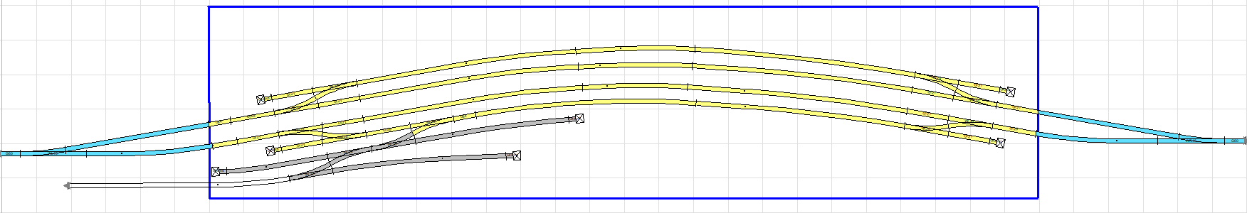

Forse ho trovato la soluzione, l'uovo di colombo [99]
Dato che al termine dei moduli stazione i binari hanno una inclinazione di 10° e i deviatoi lunghi Roco (ex kuehn) hanno una deviata di 10 gradi non è neanche necessario fare un raccordo curvo, e alla fine con 2 semi-moduli da 60 cm ottengo un rettilineo di 360 cm.
Questo è il risultato:

gavinca ha scritto: venerdì 3 aprile 2026, 21:47 Forse ho trovato la soluzione, l'uovo di colombo [99]
Si... Carlo a mio avviso è la soluzione!!!
Inserito nel contesto di un evento in posizione intermedia, questo modulo da possibilità di incrocio e di movimentazione.
Per cortesia, riesci a disegnare i due sub-moduli di testata Fremo GasTT che hai proposto, cosi ci rendi meglio l'idea.
Confermi dunque la lunghezza di 360 cm?
In totale quanti sub-moduli sarebbero?

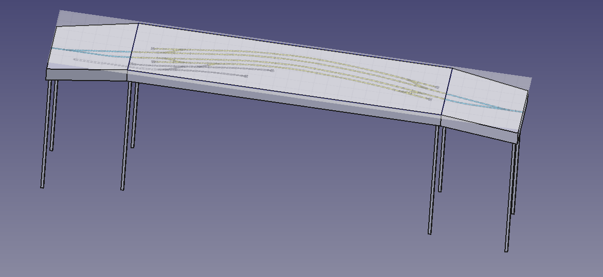

Esteticamente posso dar ragione a Roberto; l'entrata e l'uscita in leggera curva avrebbe un aspetto più armonico.
Dal lato pratico però quest'ultima soluzione ha due vantaggi non da poco:
1) la praticità appunto, nel senso che Carlo avrà sicuramente meno problemi realizzativi con i due sub-moduli.
2) la stazione, sostanzialmente una serie di moduli retti, sarà di più facile inserimento in un layout, altrimenti si sarebbe mangiata una discreta zona d'angolo dello spazio a disposizione, non formando comunque una curva da 90°.

Questo è anche il mio pensiero, esteticamente il layout che crea una curva di 30° è il migliore, ma probabilmente sacrificherò l'estetica per la praticità.
Comunque prima di passare al reparto falegnameria farò anche una prova con i binari per una valutazione "dal vero".

gavinca ha scritto: lunedì 6 aprile 2026, 22:37 No, praticità nella realizzazione dei 2 moduli d raccordo rispetto a quelli "sghembi" per fare la curva di 30° e praticità di collocazione in un layout fremo, di un modulo rettilineo di 360 cm rispetto ad uno che crea una curva di 30°, ma sempre lungo più di 3.5 mt.
Beh i moduli sghembi presentano qualche difficoltà in più in fase realizzativa (ma neanche più di tanto a ben vedere).
Per quanto riguarda la praticità nella collocazione in un layout Fremo, posso dirti che più è vario l’andamento del percorso meglio è.
Non ci sono schemi predefiniti o vincoli come quelli dati dal modulare fimf.
Quindi meglio curvo che dritto….
gavinca
Messaggi: 2096
Città: Bellinzago Novarese
Re: Modulo stazione San Lorenzo - Norma Fremo GasTT
#22 Messaggio da gavinca »
MrPatato76 ha scritto: martedì 7 aprile 2026, 0:05
Grazie per i consigli ... ci penso ancora un po', tanto il materiale non cambia per le 2 soluzioni.
Intanto ordino i binari e i motori per i deviatoi
Messaggi: 4680
#23 Messaggio da IpGio »
Carlo, concordo con Mauro e Roberto: la configurazione “curva” ha i suoi vantaggi.
Vorrei però soffermarmi sulla configurazione “rettilineo”.
Il progetto offre due alternative: “casalinga” e “evento”, che permettono flessibilità sia per l’impianto domestico sia per le uscite ai meeting.
In rettilineo, il modulo può essere posizionato facilmente in diverse situazioni, senza problemi di spazio, considerando la lunghezza di 360 cm e i 4 sub-moduli.
La curva funziona se lo spazio lo consente, ma in contesti più stretti, come Verona 2026 (16×4 m, 64 m²), potrebbero esserci criticità.
Esempi pratici:
  • Stazione di incrocio, posta in posizione mediana, richiede che siano previsti alle due testate dei moduli di piena linea con segnalamento di protezione rettilinei
  • Stazione di testa, posta ad uno dei due lati del PaP, richiede che siano previsti una testata un modulo di piena linea con segnalamento di protezione rettilineo e nell'altra un semplice modulo (curvo o rettilineo) che funga da tronchino di manovra
Per questi motivi, consiglio la configurazione rettilineo, più flessibile e sicura per tutti gli scenari.
